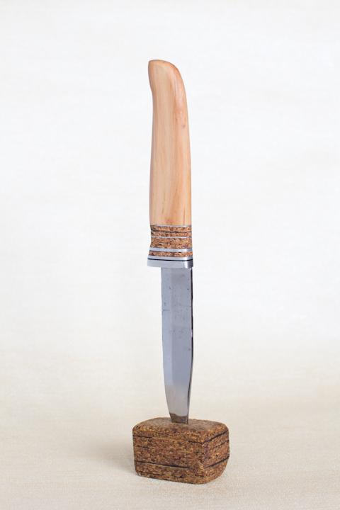

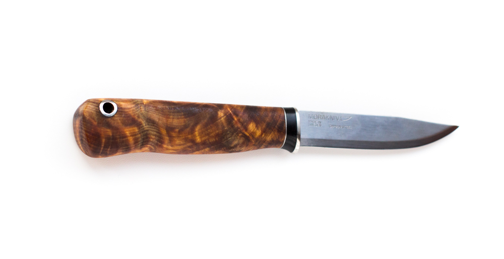

jhonis bandymai

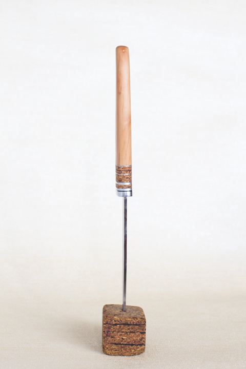

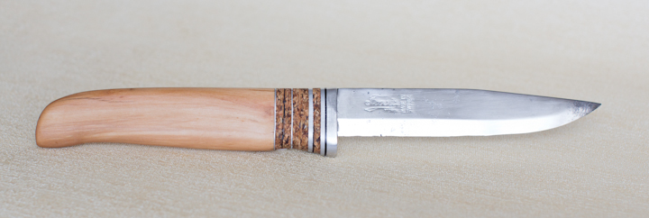

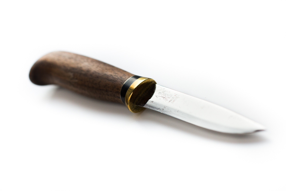

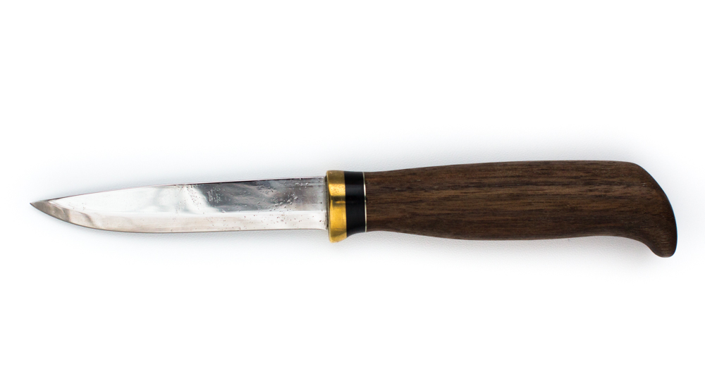

Na va mano pirmas bandymas kurį išdrįsau nufotografuoti Smile ankstesne rankenas teko išvirti ir mesti lauk Frown, nes persistengiau "šmirgeliuojant' Smile.
Geležtė: Mora Frosts.
Medis: kriaušė
Intarpai: kamštinė danga, juoda tarpinė (nežinau kokia medžiaga, perkaitinus šlifuojant smirda terpentinu),aliuminio juosta.
Garda: diuraliuminis.
Rankena teko maksimaliai suploninti, nes man niekaip nesižiūrėjo masyvi rankena ir siaura, trumpa Mora. Mano nedideliai rankai visai patogus.
Zilvinas
Zilvinas portretas
Prisijungė: 2010-05-11
Grazu
Grazu Geras
Man asmeniškai pirma atrodo
Man asmeniškai pirma atrodo geriausiai, proporcingiausiai. Gražus gumbas.Smile

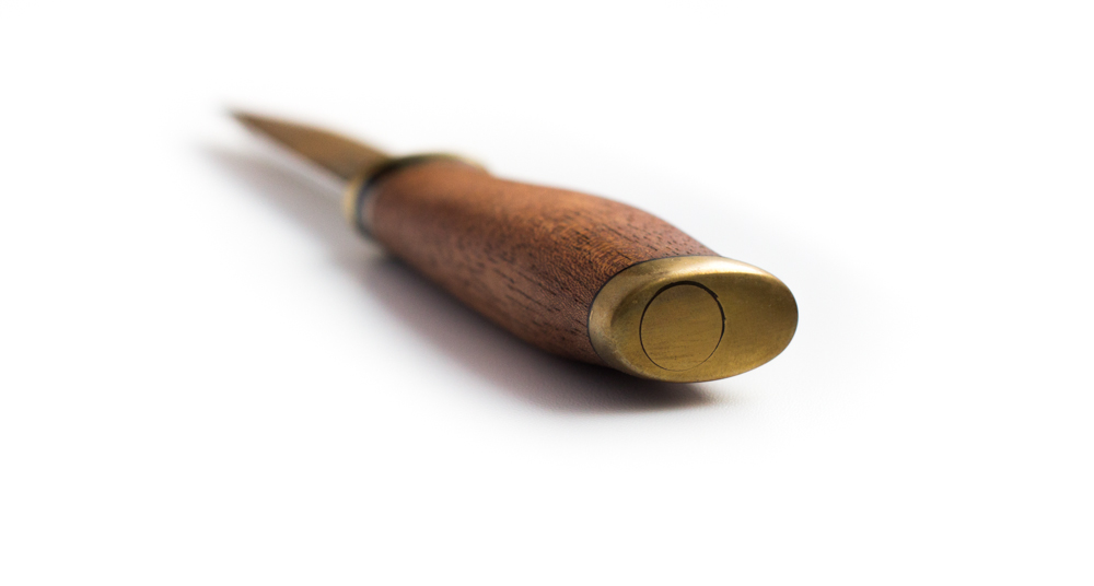

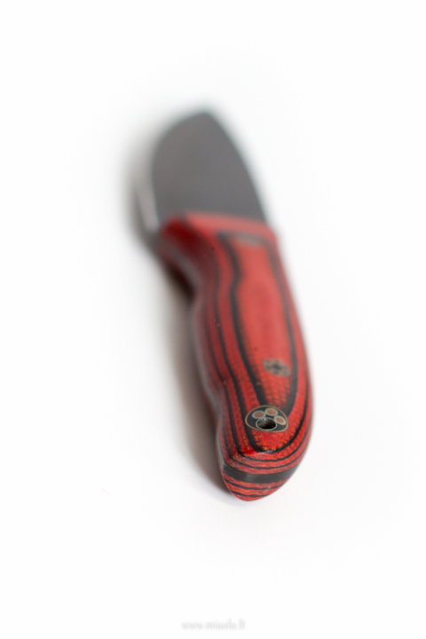

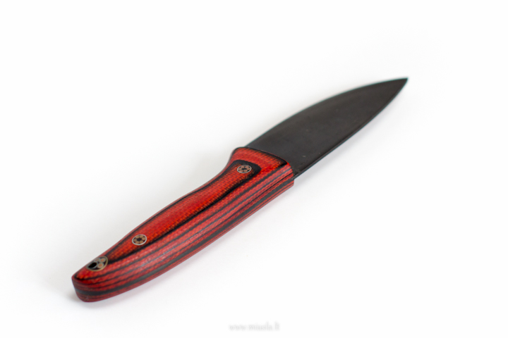

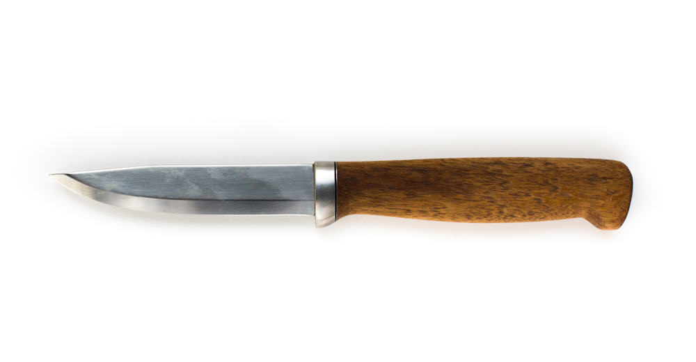

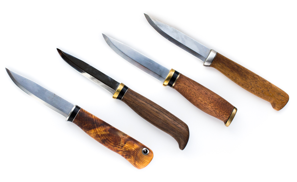

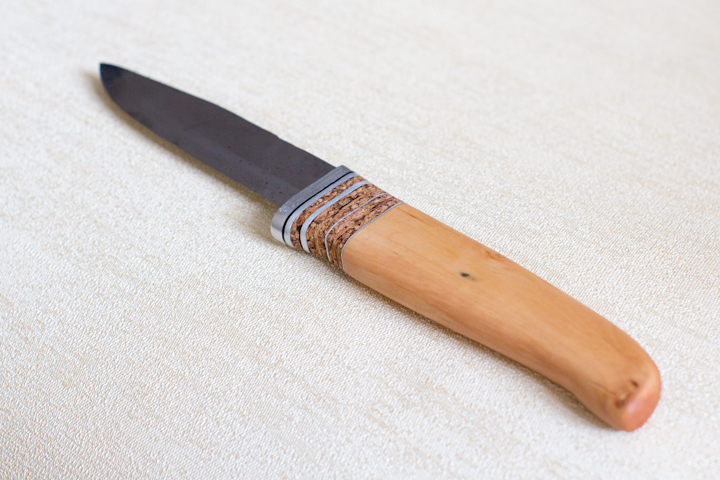

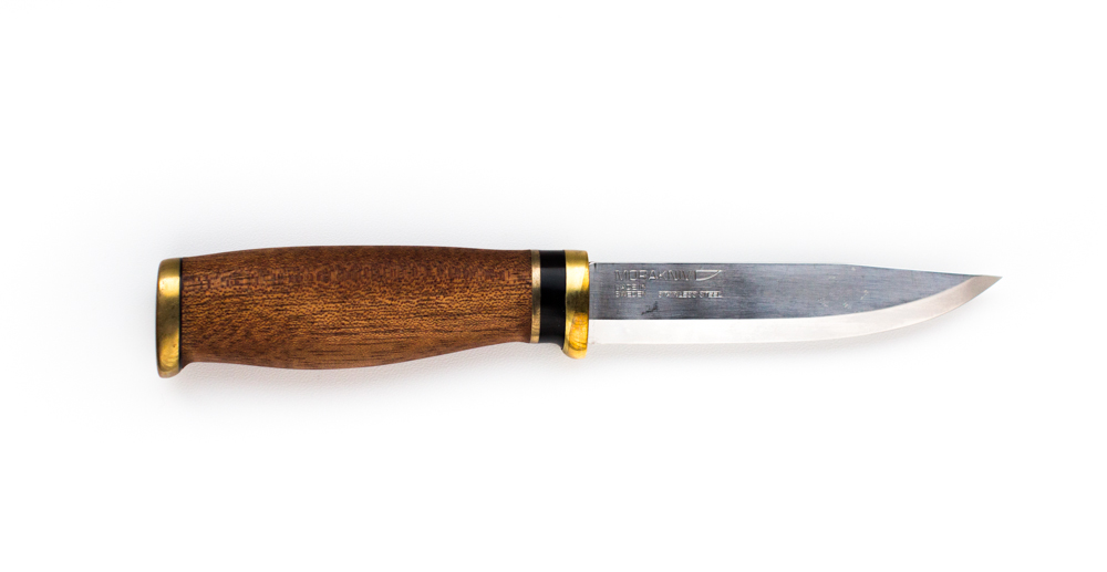

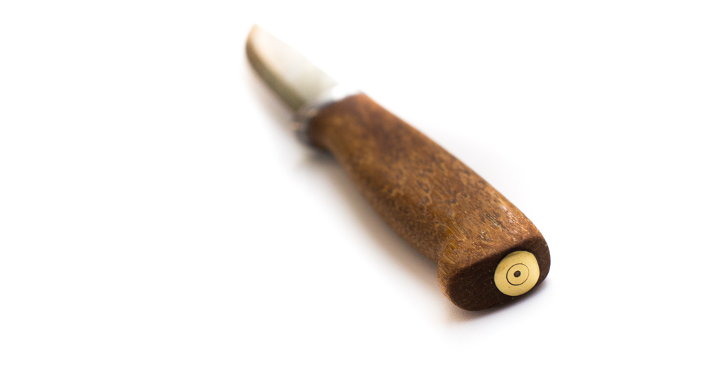

kelios perrengtos Moros. #1
#1 Mora carbon steel(storis 2 mm) . Šaknies gumbas(kažkokio spygliuočio), SS, POM, SS vamzdelis.
#2 Mora Frost (storis 2 mm). Geležtė atsirado nudaužius pirmo bandymo šioje temoje rankeną xD
Kiauryminis tvirtinimas, varžtas po savadarbe mozaikine kniede. Riešutas, žalvaris, POM, diuraliuminio tarpinė.
#3 Mora Stainless Steel (storis 2.5 mm). Kiauryminis tvirtinimas, žalvarinis varžtas. Sipo, žalvaris, POM, juoda tarpinė.
#4 Mora Stainless Steel (storis 2.5 mm). Kiauryminis tvirtinimas, varžtas po gilze. Teak medis(?), garda diuraliuminis, juoda tarpinė, diuraliuminio tarpinė.
Visos mirkytos tungų aliejuje.
Viršutinę briauną 'pagavo'
Viršutinę briauną 'pagavo' juosta, kad taip kampą nuėmė? Ar bandei linzę daryti ir viršų nušlifavo?
jhonis
jhonis portretas
Prisijungė: 2012-02-26
GAdas rašė: Viršutinę briauną
pirmas variantas...+ blykstė labai išryškino klaidą, o gyvai taip nekliūna. Smile
Nebetaisiau, nes reiktu stipriai geležtę siaurint Embarassed . Tai iš abiejų pusių kampa šiek tiek nuėmiau.

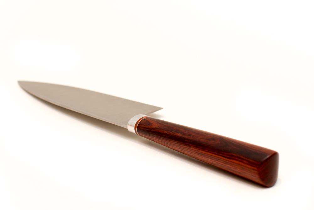

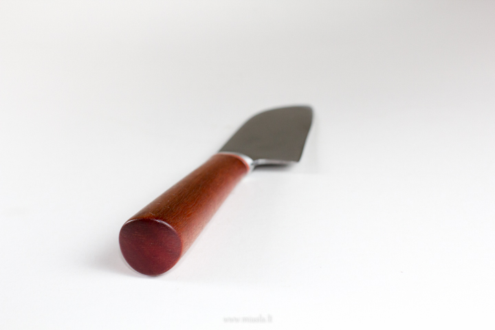

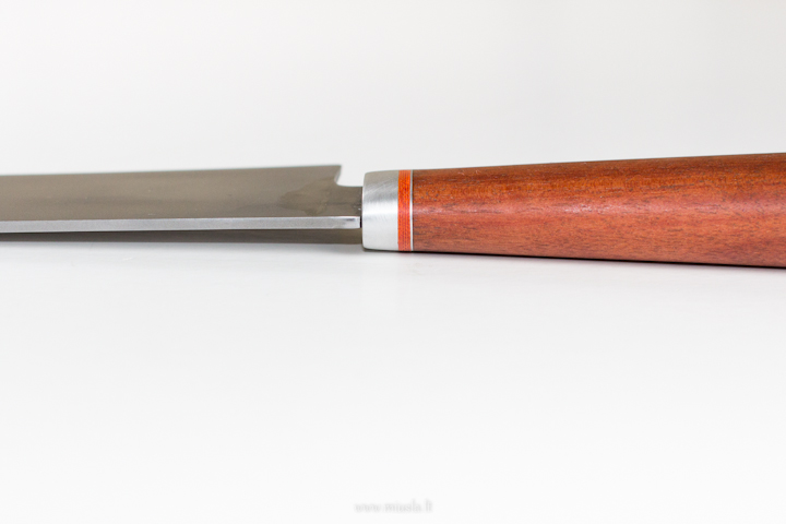

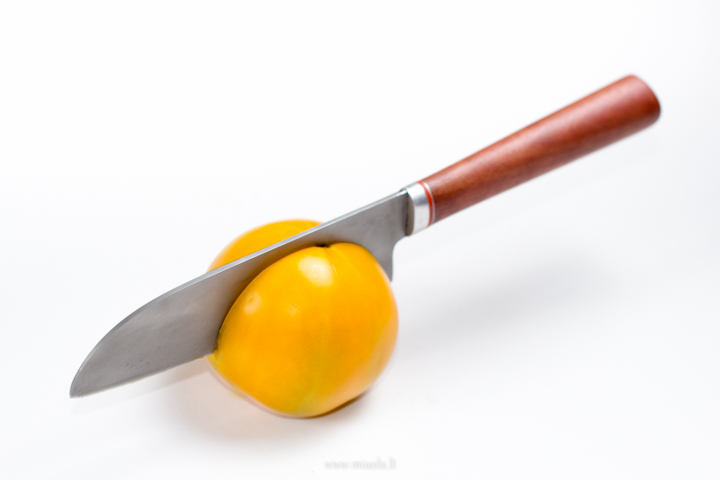

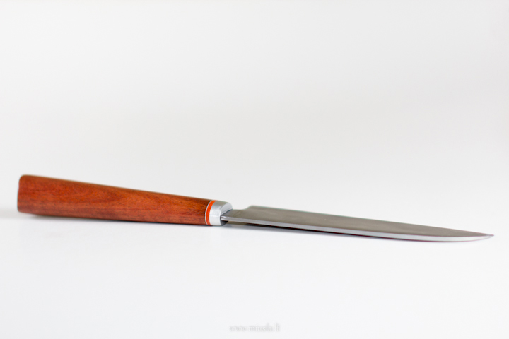

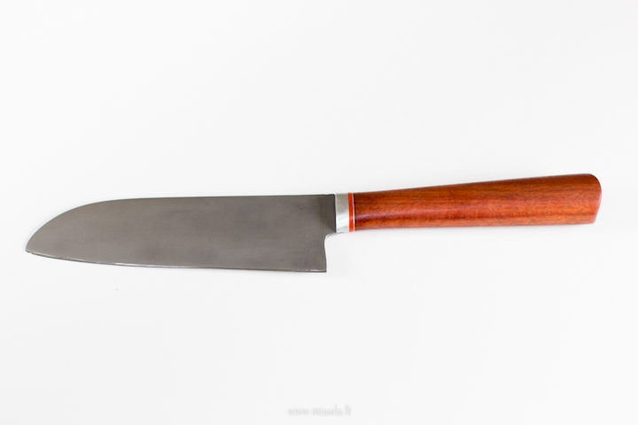

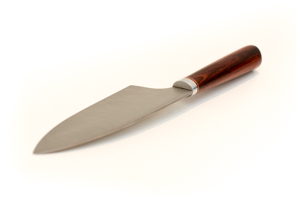

teko padirbėti Kalėdų senelio

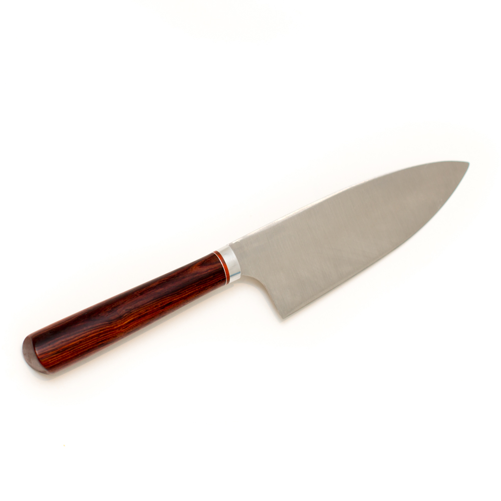

teko padirbėti Kalėdų senelio nykštuku.. Smile. Peilis keliauja tiesiai į maišą.
Virtuvinis:
Plienas:Sandvik 12C27
Danga: bandyta "satinuoti"
Kietumas: 60 HRC
Medis: cocobolo
Ilgis: 29cm
Geležtės ilgis: 16,5cm
Plotis: plačiausioje vietoje 5cm
Storis 2mm
Galandimas: 25 laips.
jhonis rašė:
jhonis rašė:
Virtuvinis:
Šaunus virtuvinis peiliukas gavosi. Geras
O pentį manau galima pataisyti atsargiai pakoreguojant viršutinę liniją. Geležtė daug nesusiaurės, tik įgaus kiek kitokį profilį. Undecided

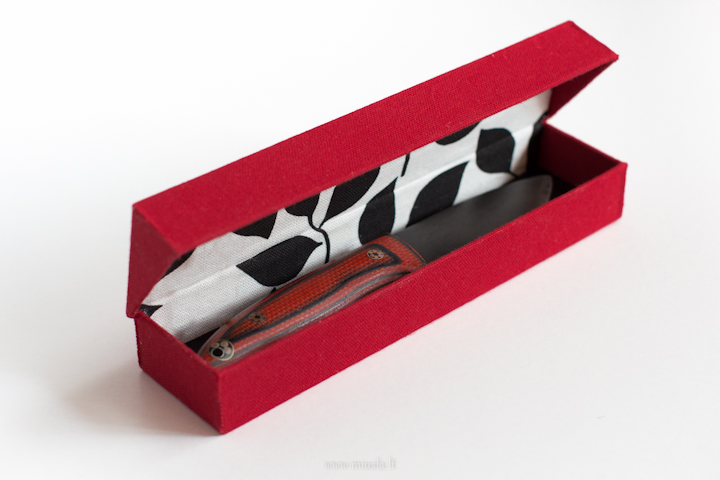

Geras dovanas gaminate Ir
Geras dovanas gaminate Smile Ir peilis gražus ir dėžutė nenusileidžia. Šaunuoliai !

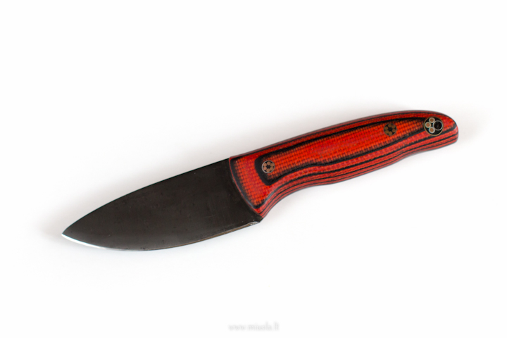

jhonis
jhonis portretas

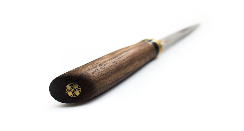

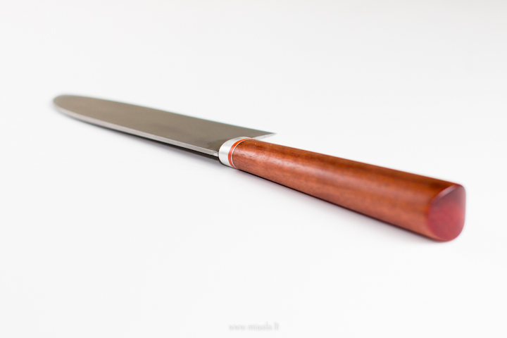

Geležtė: А11Р3М3Ф2
Geležtė: А11Р3М3Ф2 (greitapjūvis plienas)
Danga: juodinimas (geležies chloridas)
Kietumas: ??? bet su Lanskiu teko ilgai brūžinti Smile
Kriaunos: savadarbė mikarta, savadarbės mozaikinės kniedės.
Bus padovanotas uošviui, tai žmona sulipdė proginę dėžutę Cool Smile.
Rankenos forma, ypač jos
Rankenos forma, ypač jos apačia truputi neišbaigta atrodo, bet apipavidalinimas ir pati idėja - šauni. Smile

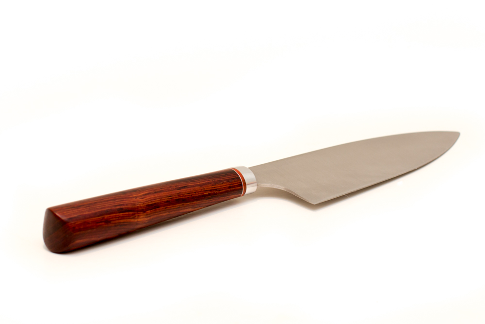

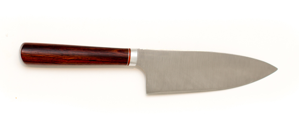

dar vienas iš bandymų
dar vienas iš bandymų Smile
Virtuvinis.
Kietumas: 61 HRC
Medis: raudonmedis mirkytas tungų aliejuje.
Intarpas: savadarbė mikarta
Ilgis 27cm
Geležtės ilgis 14,5
Storis 2mm
Nuolydis nuo penties
Užgaląstas 20laips. pagal lansky Smile
Geležtė smėliuota.
Gal kiek storokai suvestas,
Gal kiek storokai suvestas, kaip tokio tipo virtuviniam, tačiau bendras vaizdas - labai neblogas. Geras
Džiugu, kad nutarei parodyti
Džiugu, kad nutarei parodyti savo darbus. Smile
Kamštis priekinėje dalyje su dalinai įsodinta įkote - abejotinas sprendimas konstrukcijos patvarumo atžvilgiu. Undecided Dizainas irgi neapgalvotas prieš darant, bet iš pradžių tai būdinga daugeliui. Tad jeigu gaminsi daugiau, bandysi įvairius kitokius variantus, manau bus geriau. Nes potencialas yra. Smile
