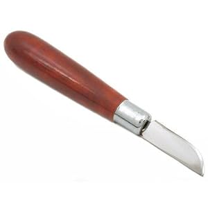

Turbūt daugelis žino, kad pagrindinė tokių specializuotų peilių paskirtis - atidaryti laikrodžio dangtelį:
Tam, kaip taisyklė, naudojama specialiai suprojektuota geležtė, na o patys peiliai gali būti arba ištisiniai:

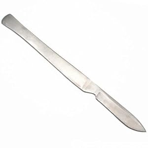

arba lentiniai:

Jeigu lenktinių peilių geležtės daug maž vienodos, tai laikrodininkams skirtų ištisinių peilių įvairovė yra didesnė:
Kitą vertus, atidaryti laikrodžio dangtelį galima beveik bet kuriuo peiliu su pakankamai tvirta geležte, tad tikriems peiliamišiams su tuo problemų neturėtų būti. Laughing
