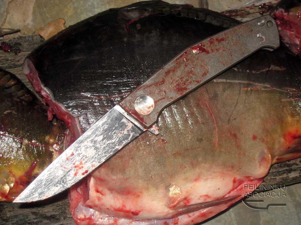

Prie Vlado nuotraukos "slidi" titaninė rankena tinka. Isivaizduoju kiek gleivių ir kito gerio prisikimštų po laineriu, jei ten būt ergonomiškas lenktinukas su G 10.
Nereik morų, kas liečia mano aprašytą situaciją, pakaks paprasčiausio G10 ... Bet kokiu atveju, tokie peiliai nėra ergonomiškai projektuojami kaip tipiniai EDC ... Gražu, visi reikalai, funkcionalumas ir ergonomika, ne 1 vietoj.
Vladai, ten lyg neanoduotas? Beto, nesutinku su "visai neslidi", vienareikšmiškai slidžiau nei G10 (priklauso žinoma nuo faktūros). Pats bandžiau ne sykį, analogiškų diskusijų pasekoje O jau kaip vertinti situacija (slidu / neslidu), čia jau žinoma kiekvienas savaip vertins.
Tačiau tema manau ne tokia konkreti, kad diskutuot kurio tipo rankena mažiau daugiau, kažkokiais vienetais, slidi?
Būtent, ne tiek svarbi medžiaga, kie paviršiaus faktūra. Todėl poliruota G10 gali būti slidesnė už smėliuota titaną.
Kas dėl titano anodavimo - jis iš esmės nekeičia paviršiaus faktūros, todėl neįtakoja rankenos "slidumo". Su anodavimu yra kitokie, labiau estetinio pobūdžio niuansai.
Jei peilis lentynai ir/arba pjauti popierių ar kitaip džiaugtis aštrumu, viskas ok. Priešingu atveju, jei peilis planuojamas būti tipo darbinis, anodavimas nusitrins greit, šlapioj, alyvuotoj rankoj titanas, net ir neanoduotas, per slidus. Ir naudos iš tokio peilio ... čia jau kaip kam asmeniškai.
Tačiau bėdos didelės nėr, galima persianoduot Auksinių rankų niekas neuždraudė. Išardysi, nusistikluosi ar kitaip nusišveisi ir pirmyn į druskos tirpalą su 2 laidais Galėsi net ir spalvą pagal save pasidaryt

..., šlapioj, alyvuotoj rankoj titanas, net ir neanoduotas, per slidus. Ir naudos iš tokio peilio ... čia jau kaip kam asmeniškai.
Tikrai taip - man asmeniškai net šliapoje, žuvies gleivėmis išteptoje rankoje titanas visai neslidus. Todėl dauguma mano EDC lenktinių - su titaninėmis rankenomis.
Turbūt ne visi turi galimybę kaip EDC nešioti Moras ar ką nors panašaus, kad šlapioj rankoje neslystų...
