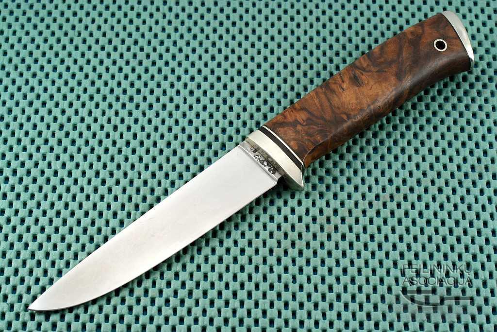

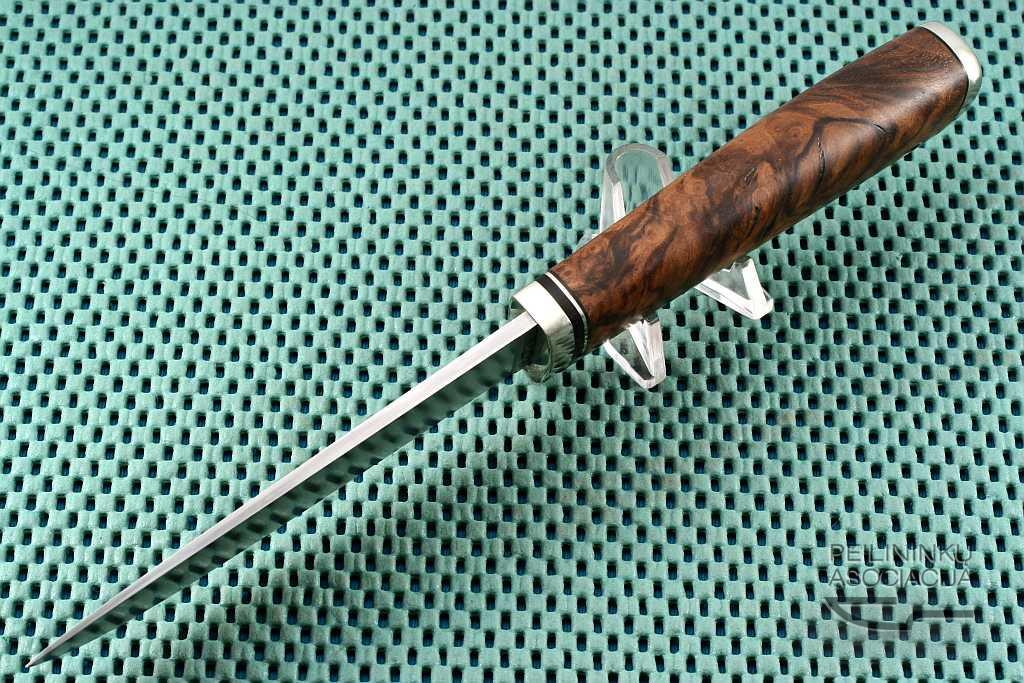

Anksčiau naudodavau du peilius : viena ilgesnį padūrimui ir mažesnį darinėjimui. Bet kai prieš keletą metų Tomas padarė tokį:
dabar apsieinu su juo vienu. Geležtė 12,5 cm iš CPM 10V suvesta trigubu pleištu, tad užtenka ir padūrimui ir darinėti patogu.
Darinėjant nenaudoju nei kirvio, nei kapoklės - išnarstau per sąnarius ir kremzles. Taip mane išmokė ir manau, kad taip ir švariau, ir sparčiau gaunasi. Kirvio prireikia nebent galvai ar šonkauliams smulkiau sukapoti.
Veršiams skersti mūsų krašte irgi naudodavo dalgį (kol veršiai buvo auginami), o triušius galabija basliu per pakaušį ir kailį nelupa peiliu, o tik apipjauna apie letenėles, prapjauna klyną ir nutraukia išversdami kaip kojinę.

_Vladas_ rašė: Anksčiau
Rimtas įrankis. Patogu su tokiu turėtų būti darbuotis.
