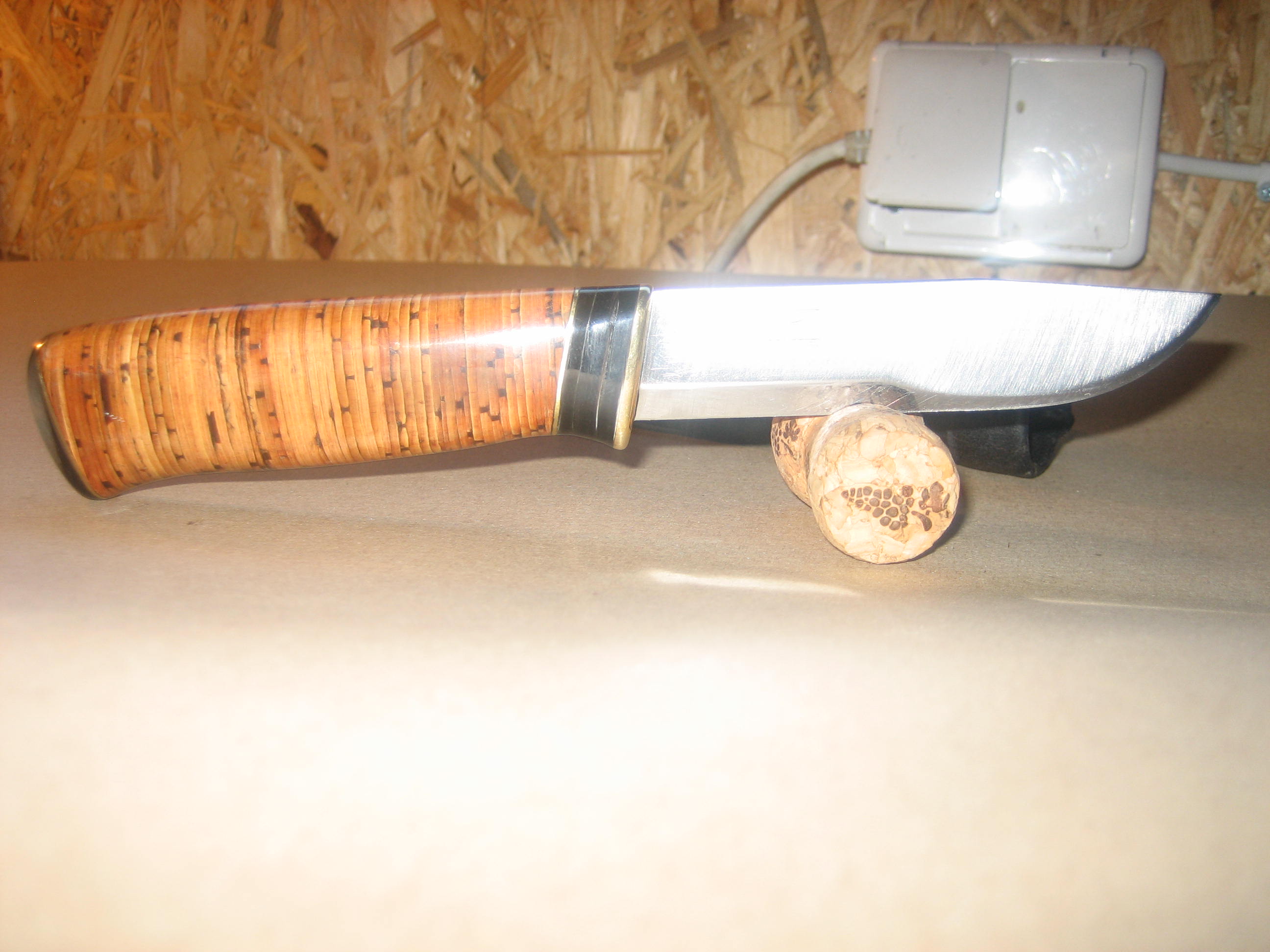

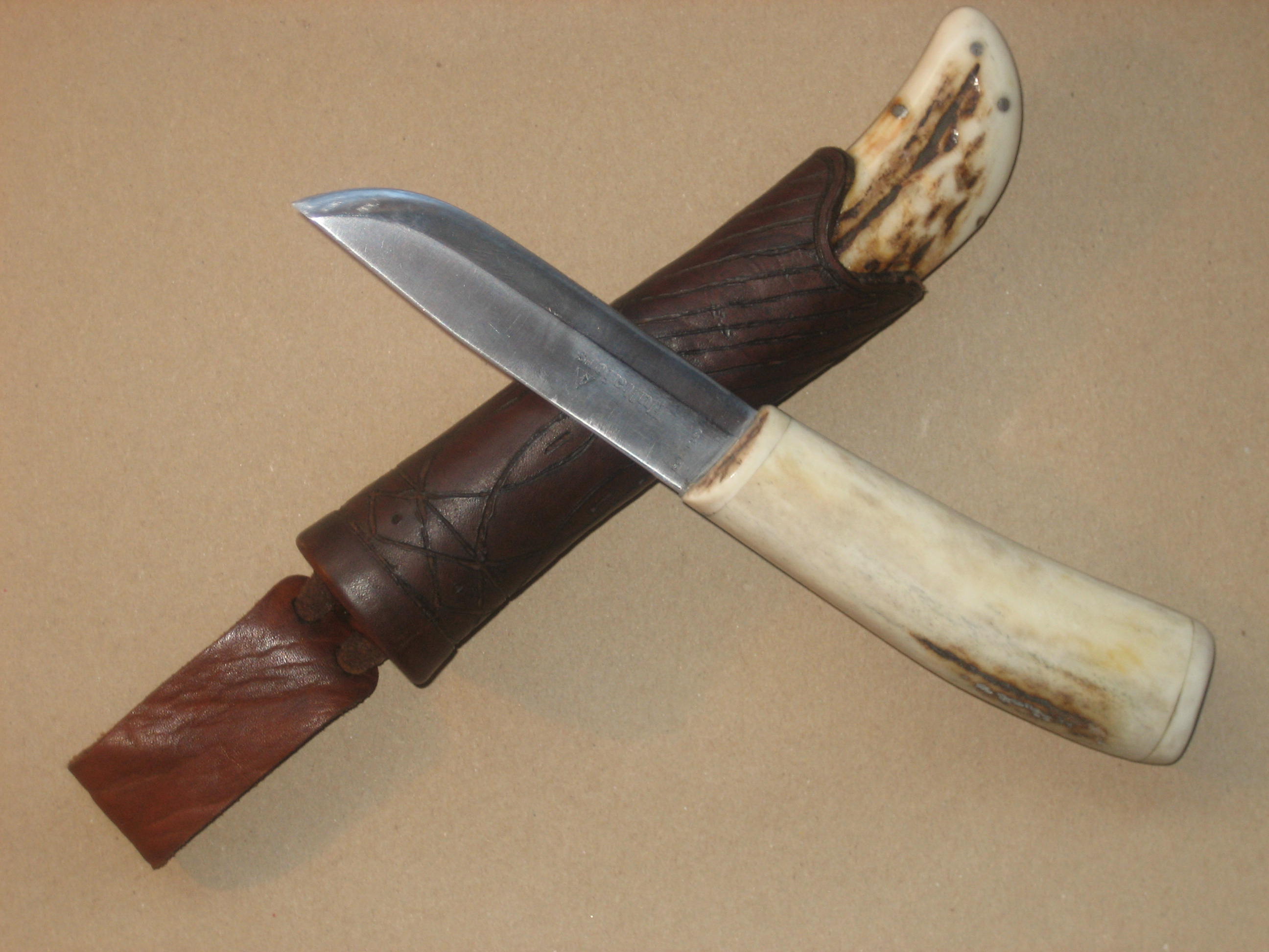

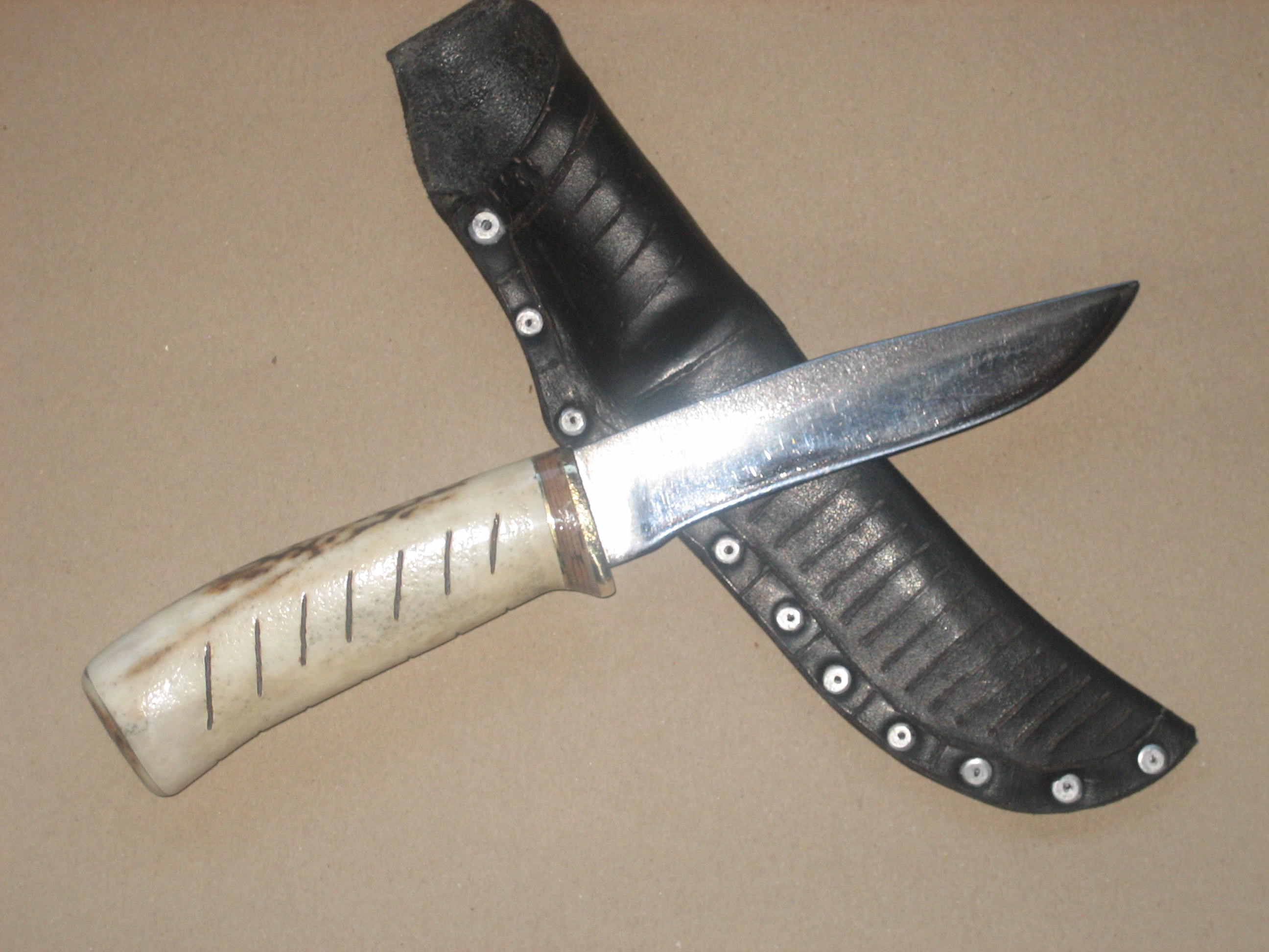

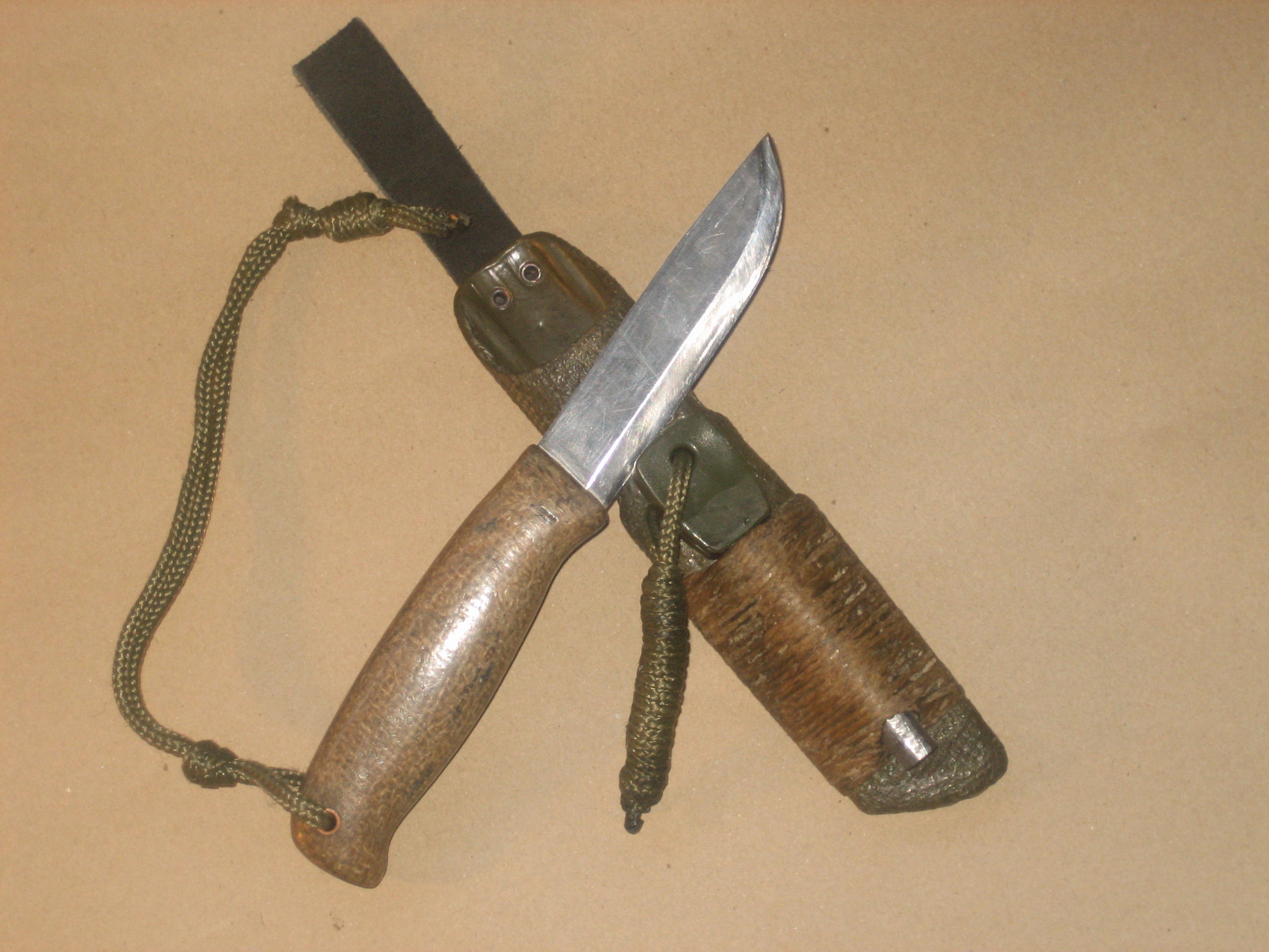

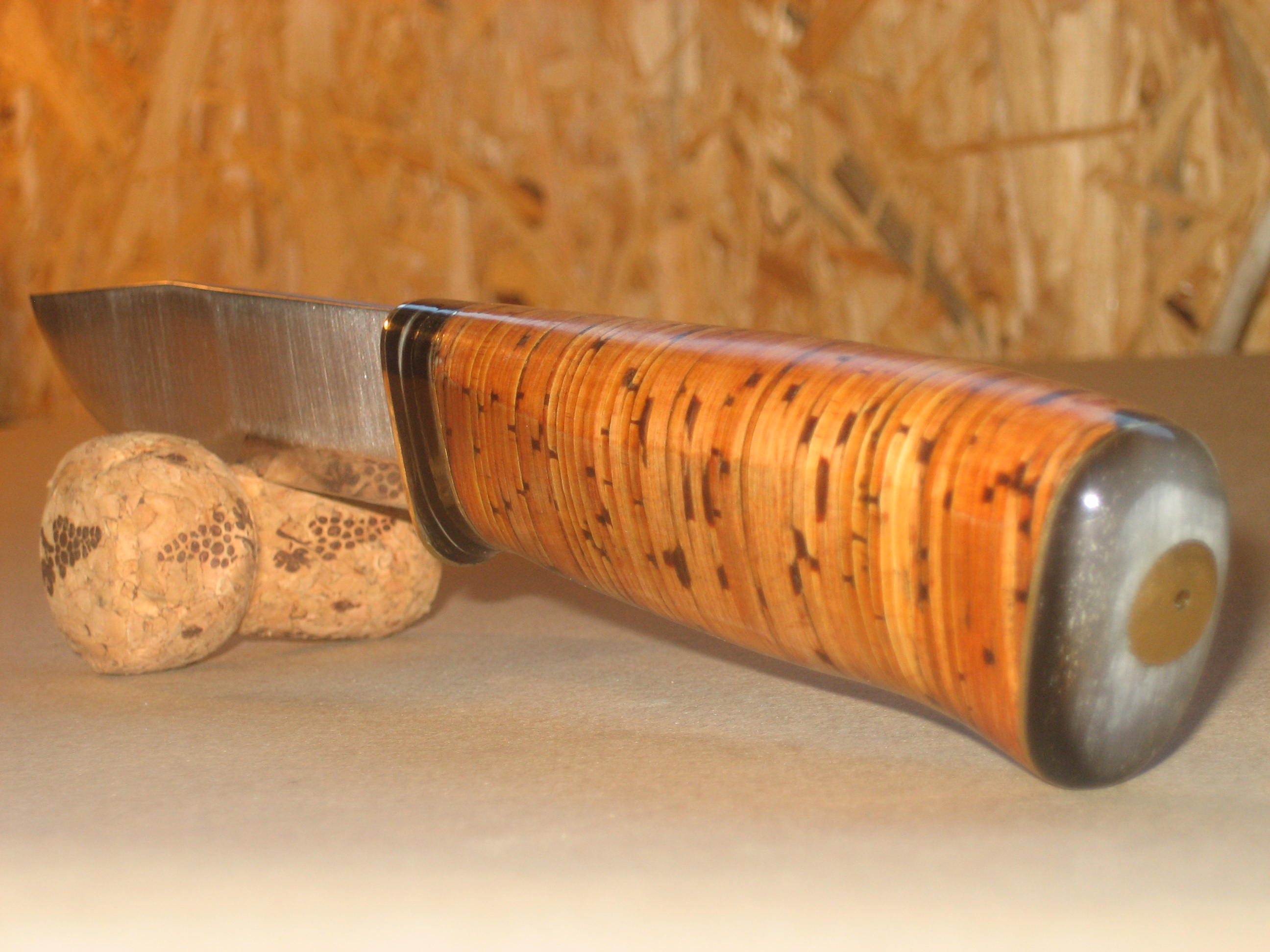

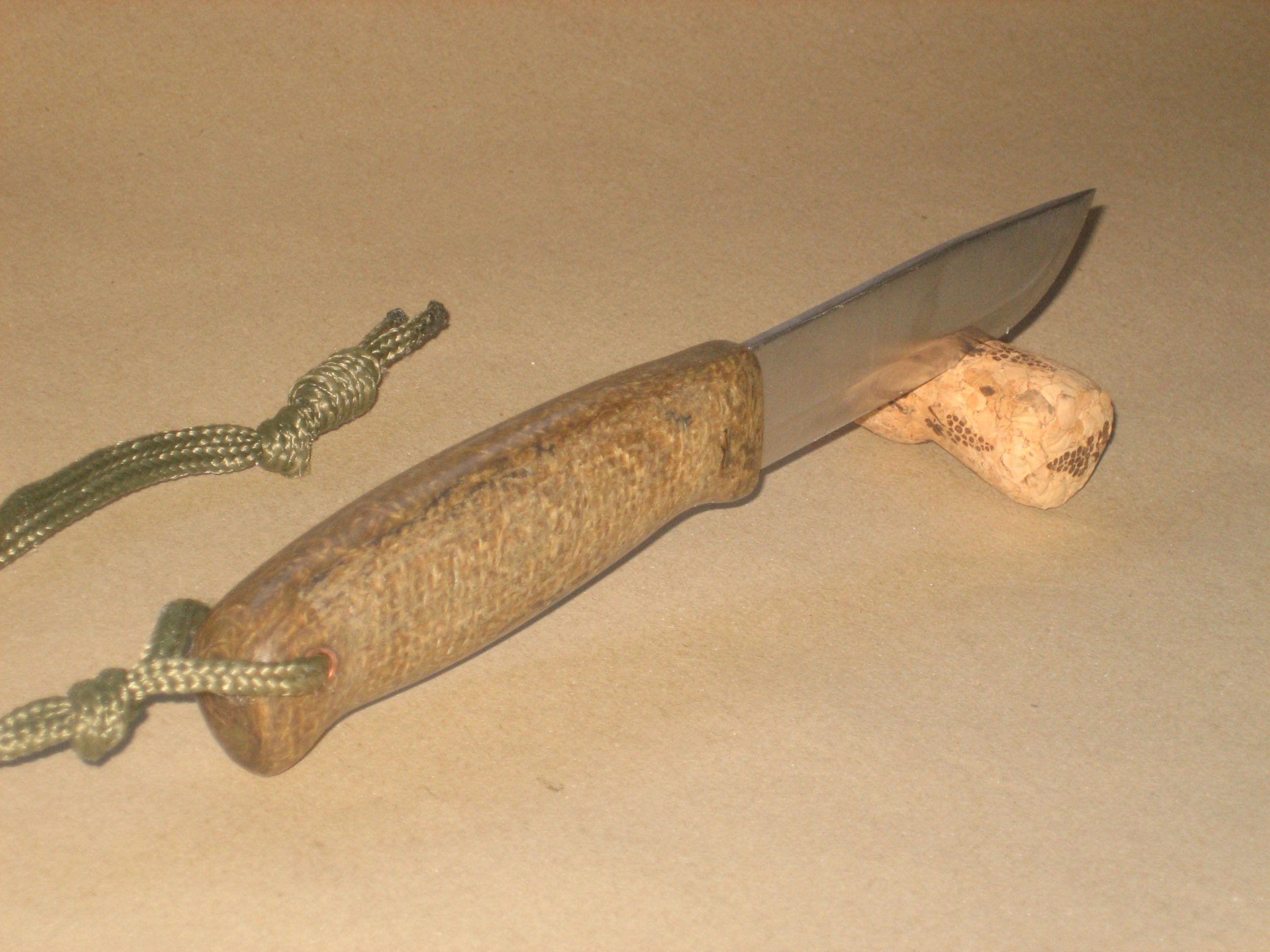

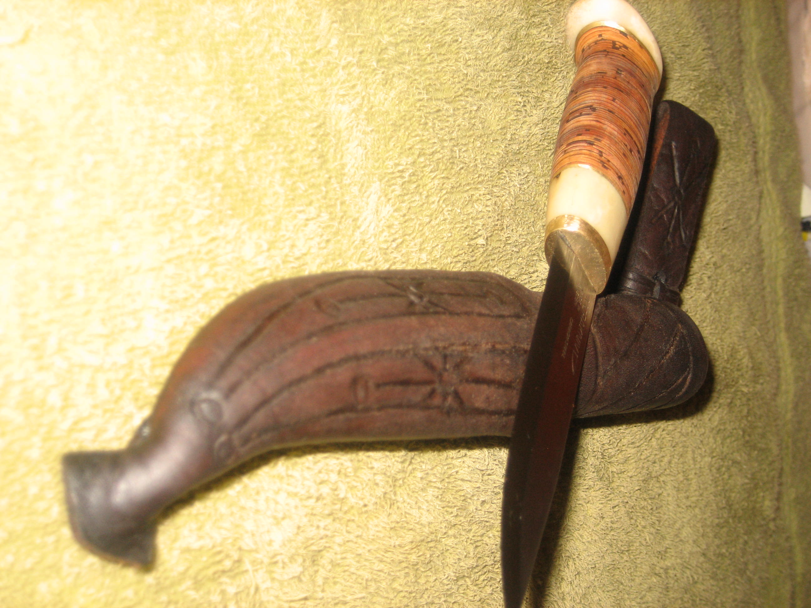

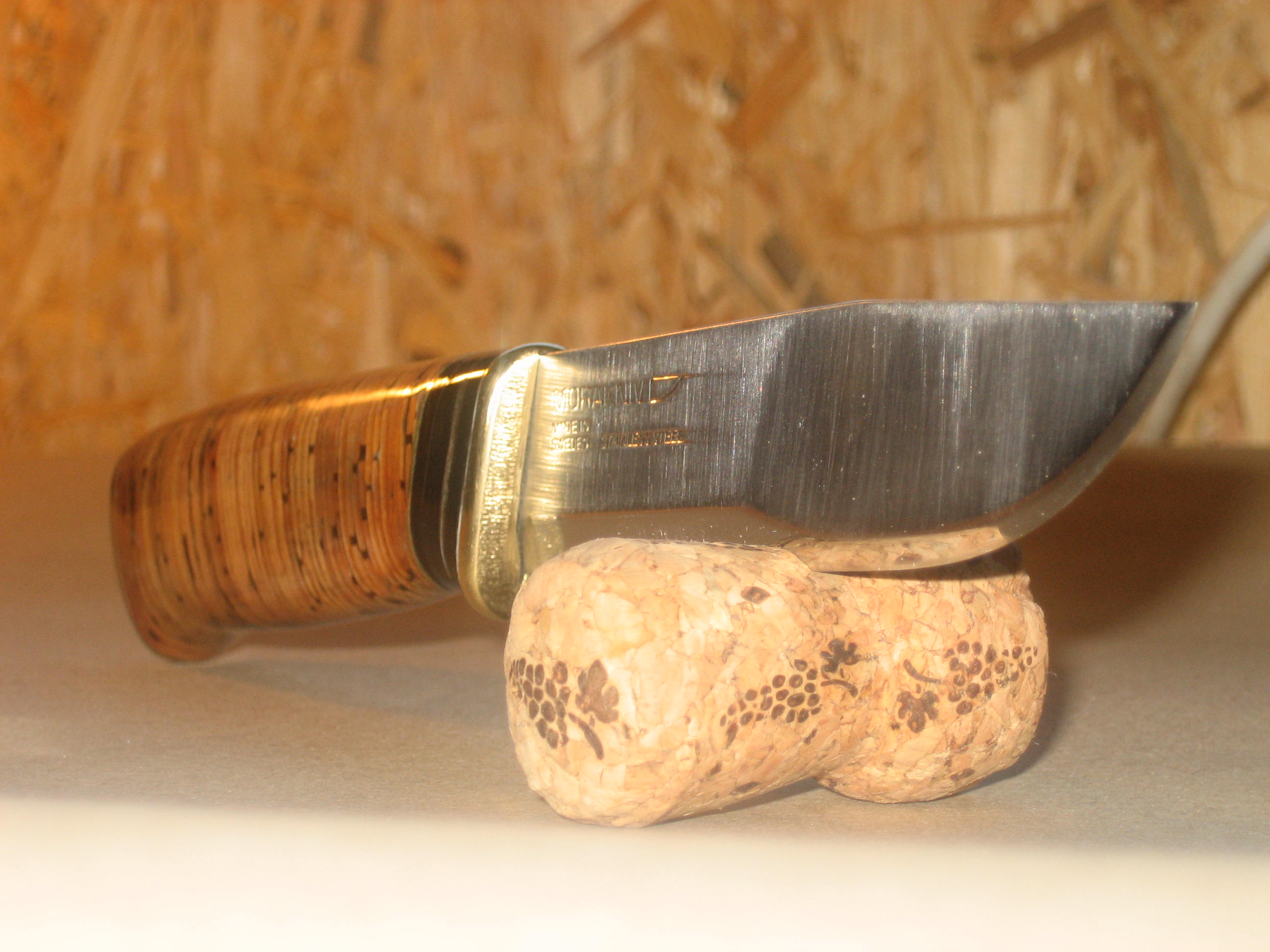

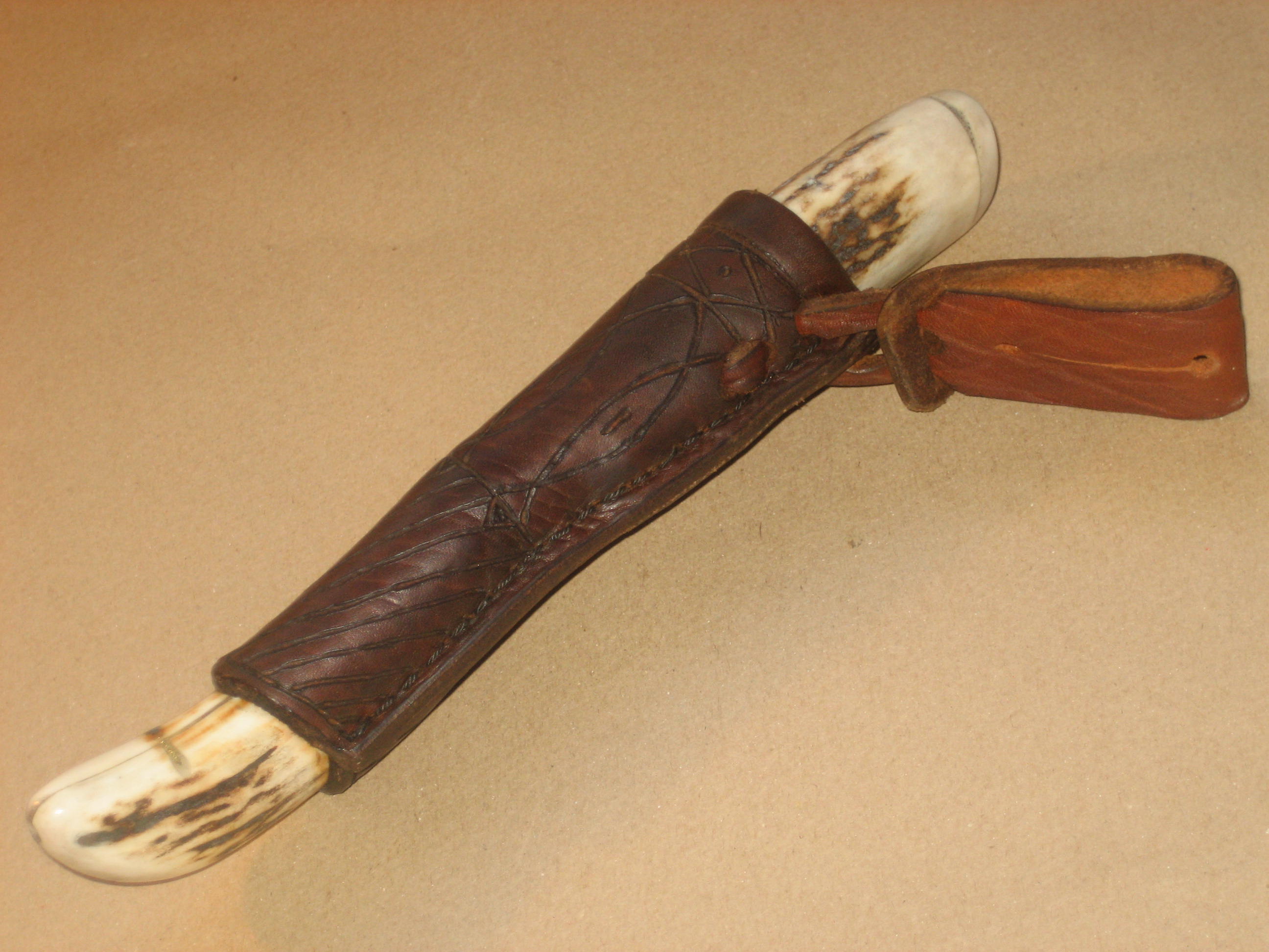

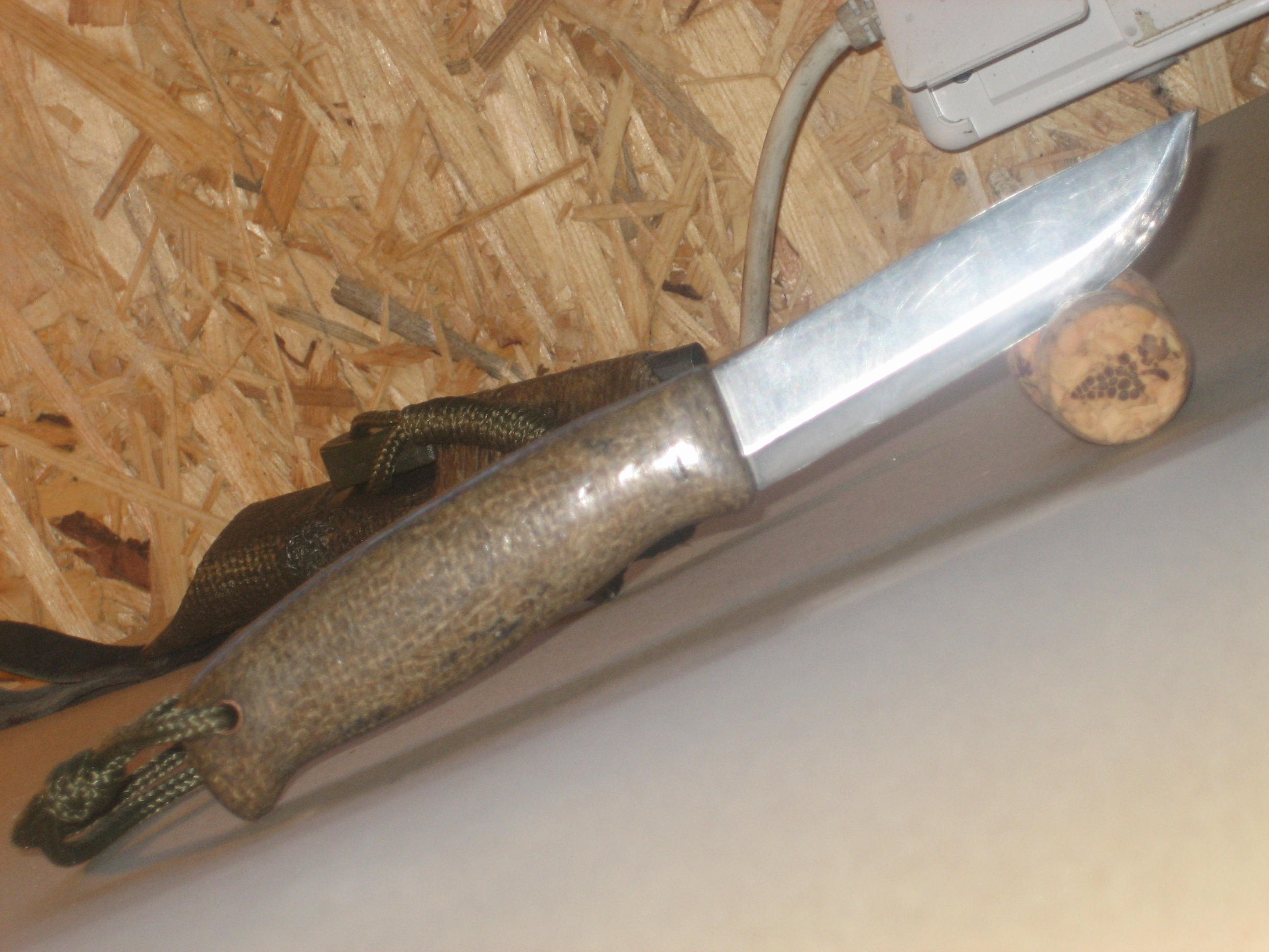

Nusprendžiau ir aš parodyti savo bandymus:

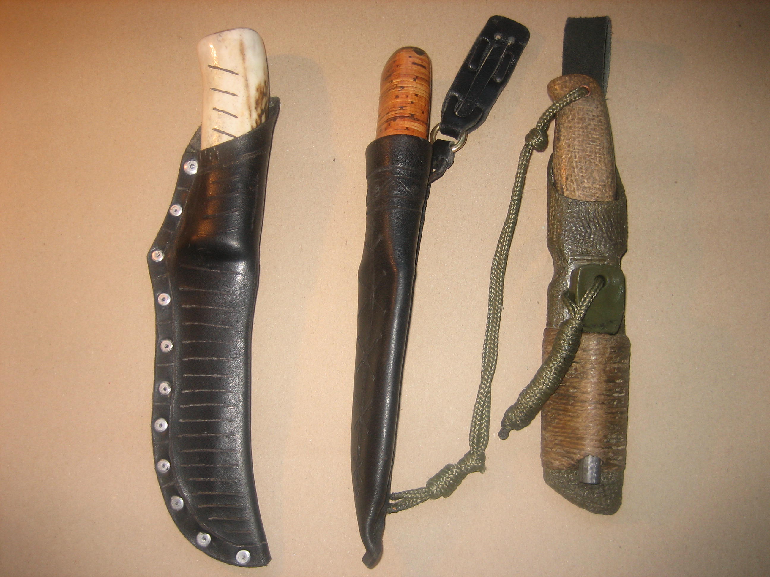

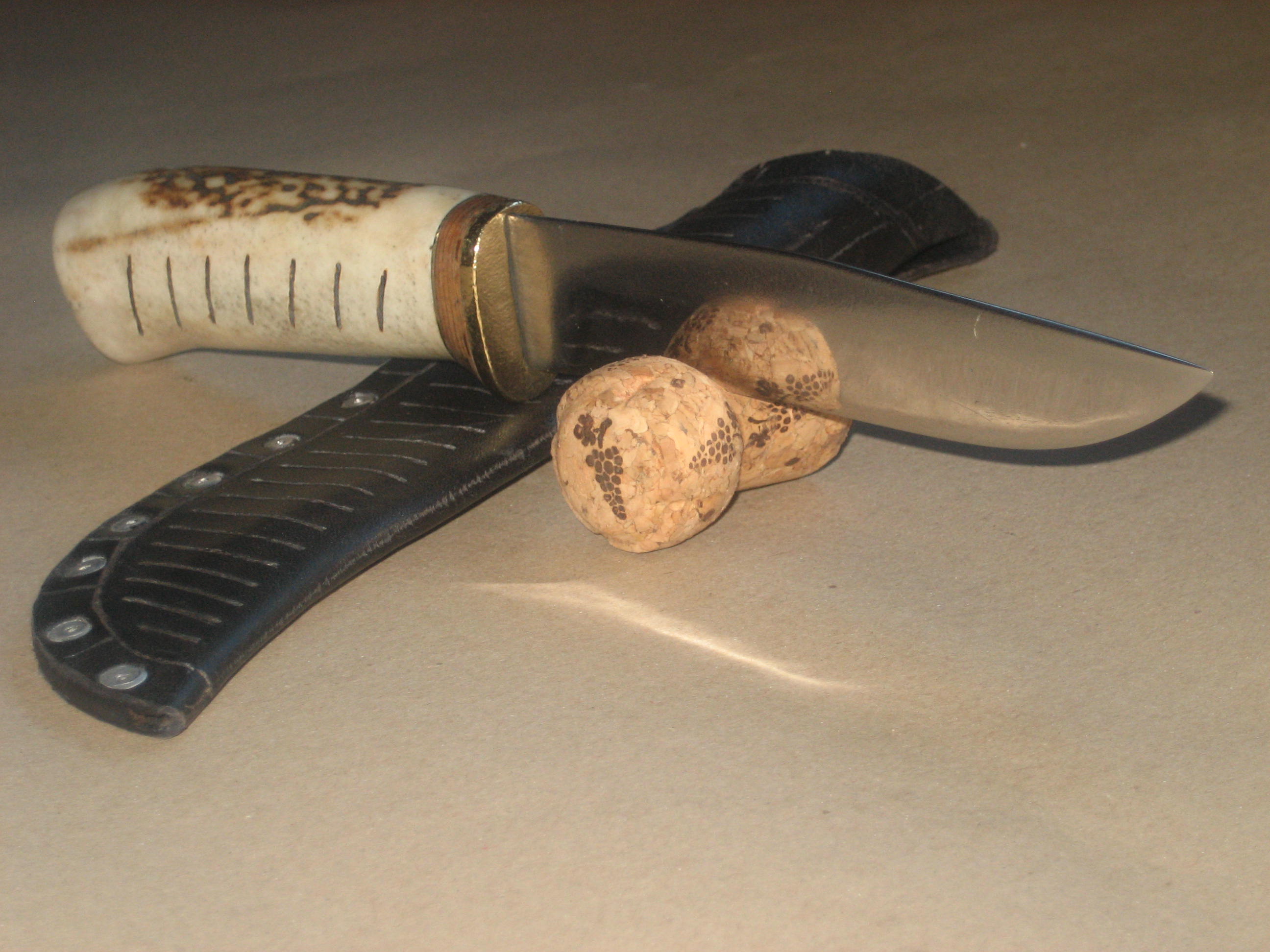

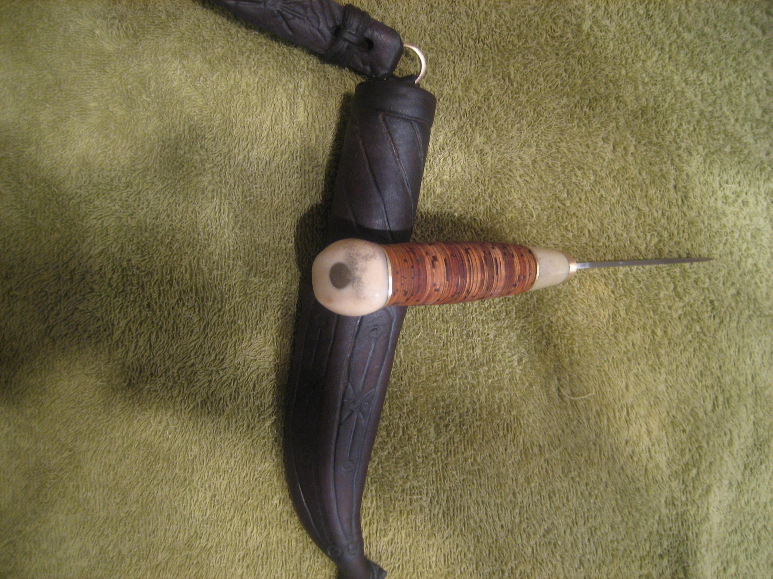

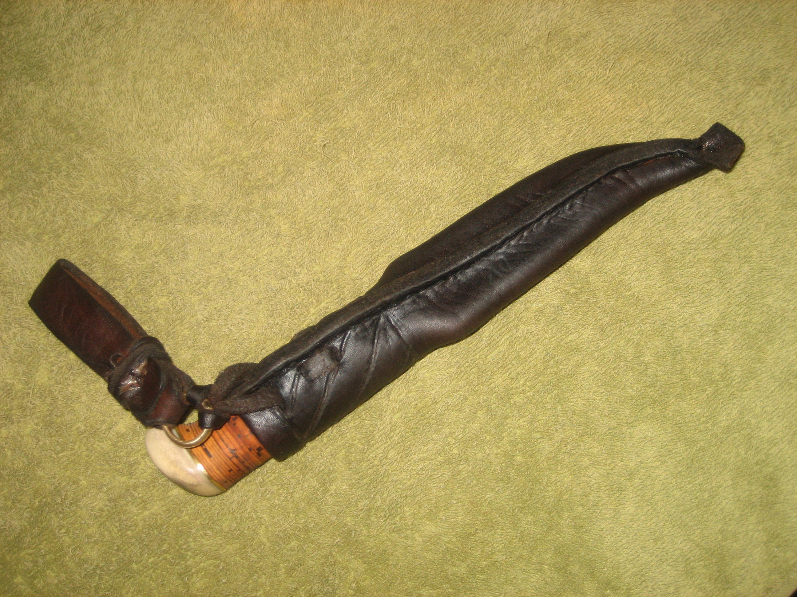

Nr 1: geležtės ruošinį davė tėvas, nukalta lygtais iš kultivatoriaus noragėlio. Ašmenų ilgis 130mm, plotis 25mm, storis 2,2mm. Kietumas nežinomas, dildė sunkokai bet ima. Kriaunos: žalvaris, beržo tošis, elnio ragas. Kiauryminis montavimas. Dėklas iš senos striukės (tokiam dėklui plonoka oda).

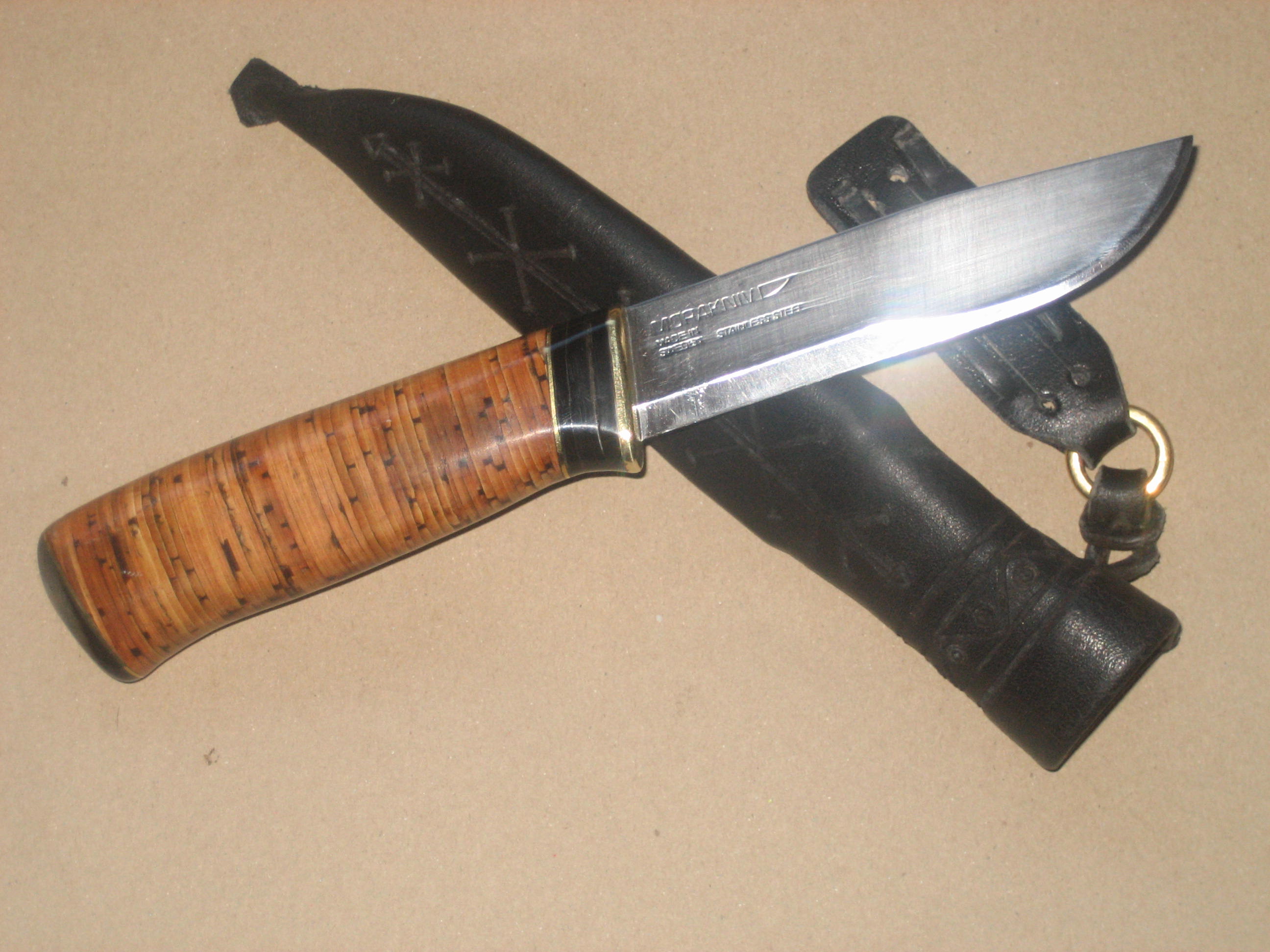

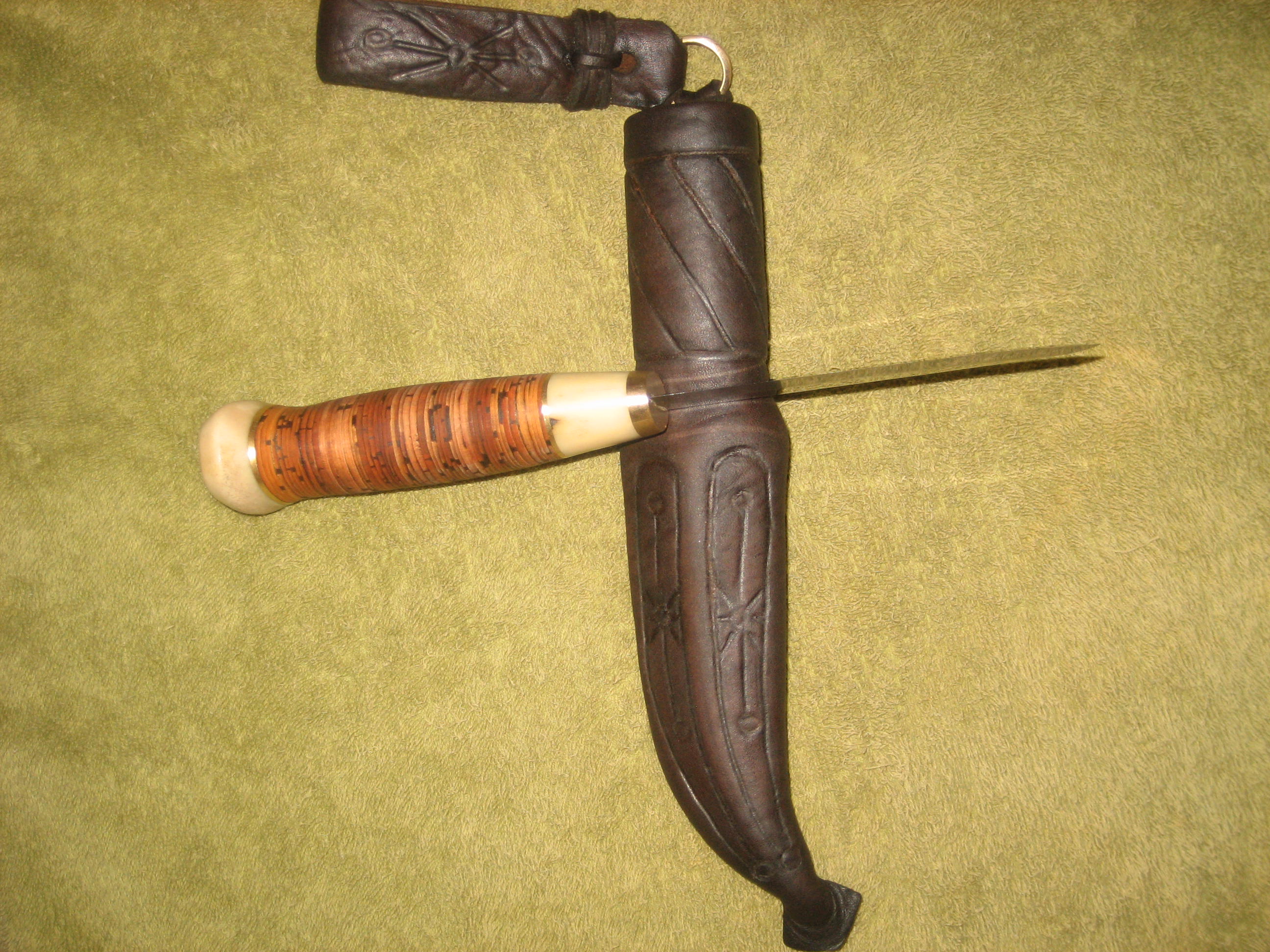

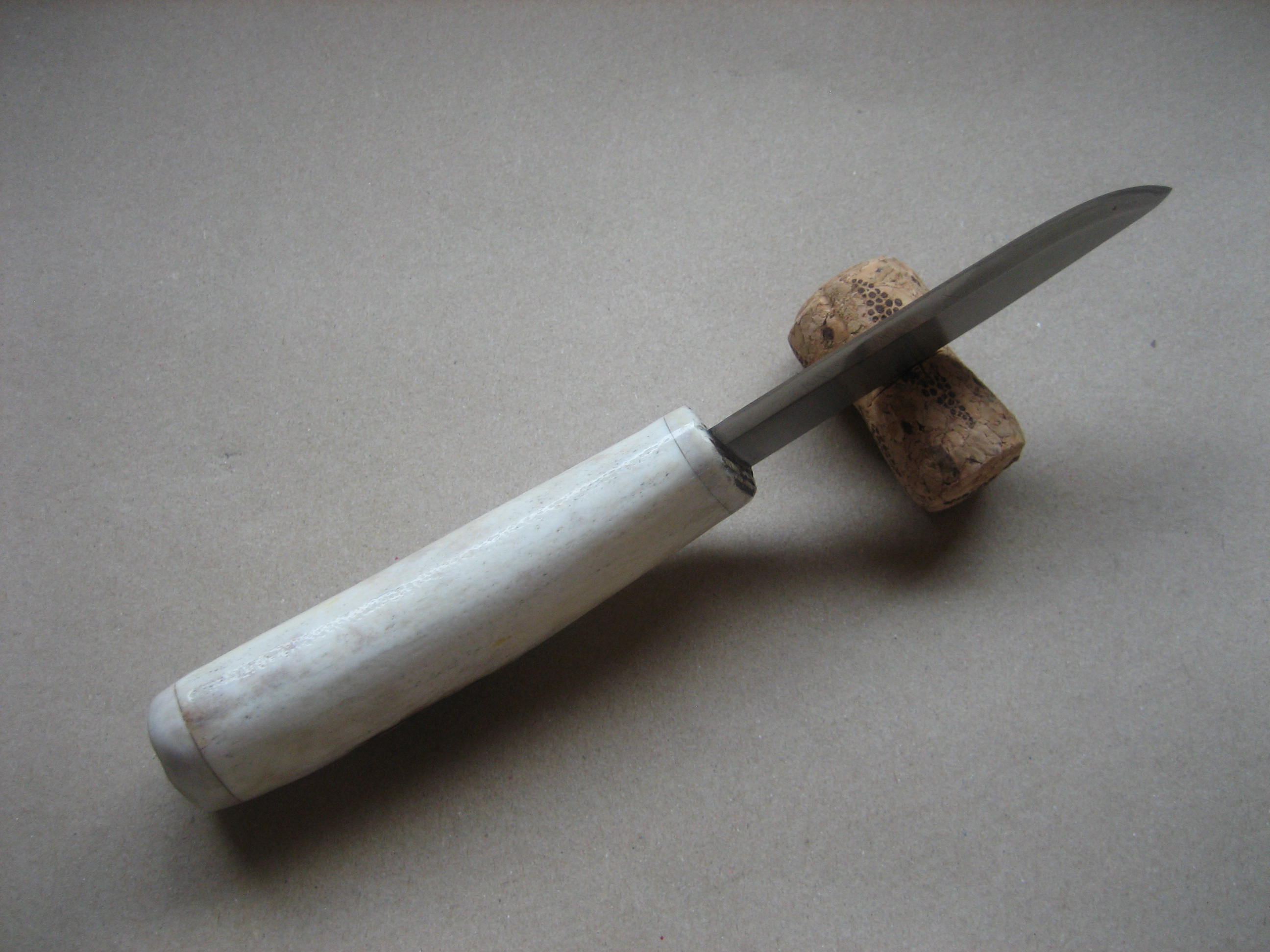

Nr 2: perrengta Mora 2000. Ašmenų ilgis 105mm, plotis 23mm, storis 2,4mm, kietumas 57-58 HRC. Kriaunos: žalvaris, karvės ragas, berzo tošis, karvės ragas. Kiauryminis montavimas. Dėklas skandinaviško tipo su stiklo plastiko įdėklu.

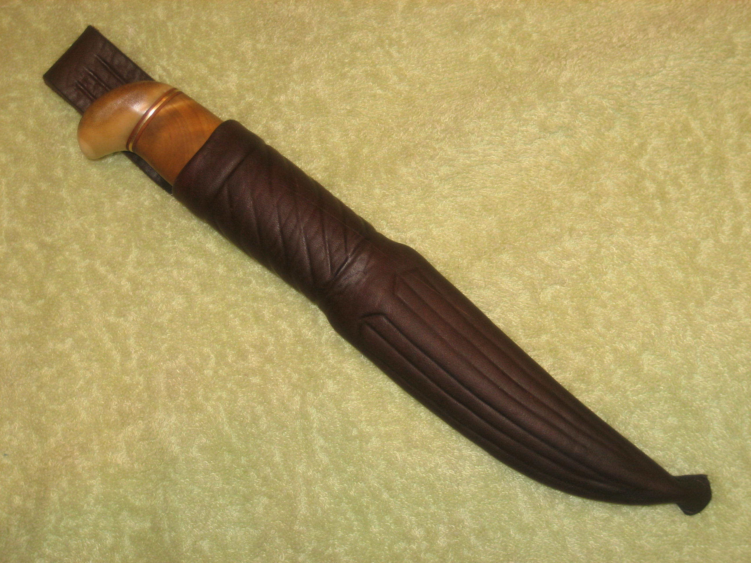

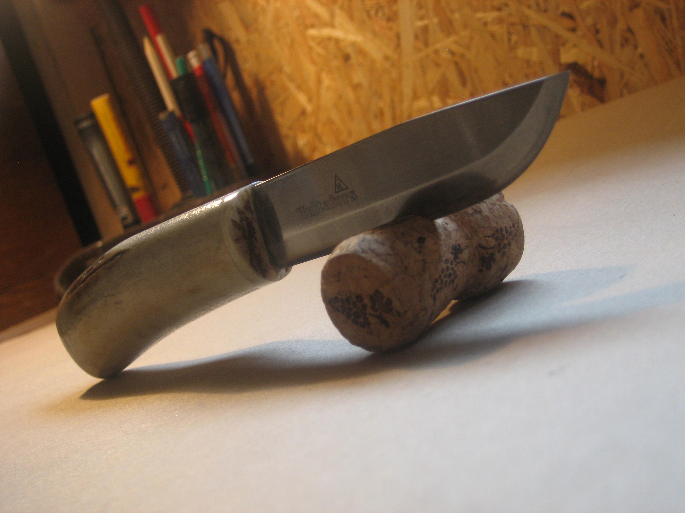

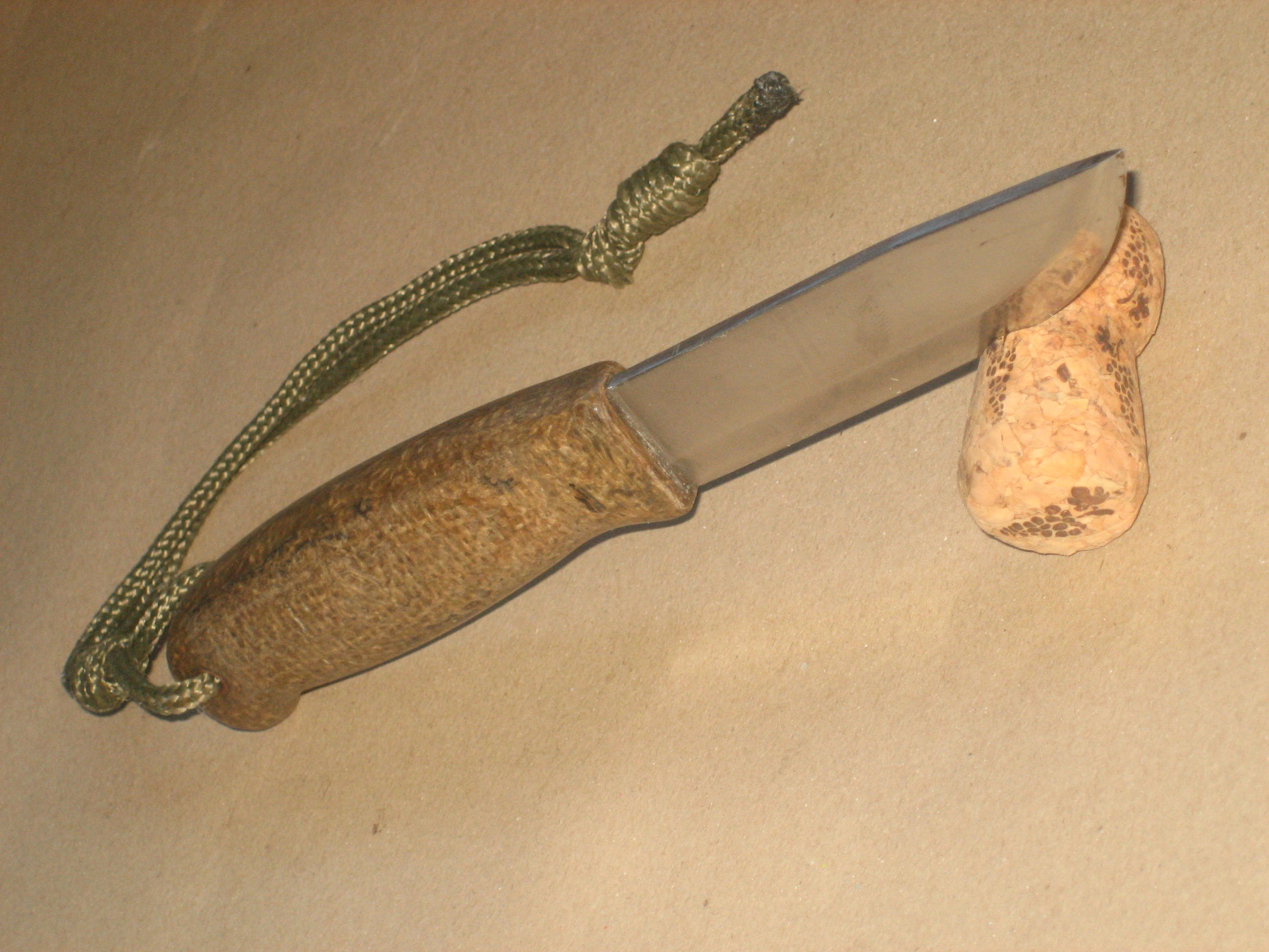

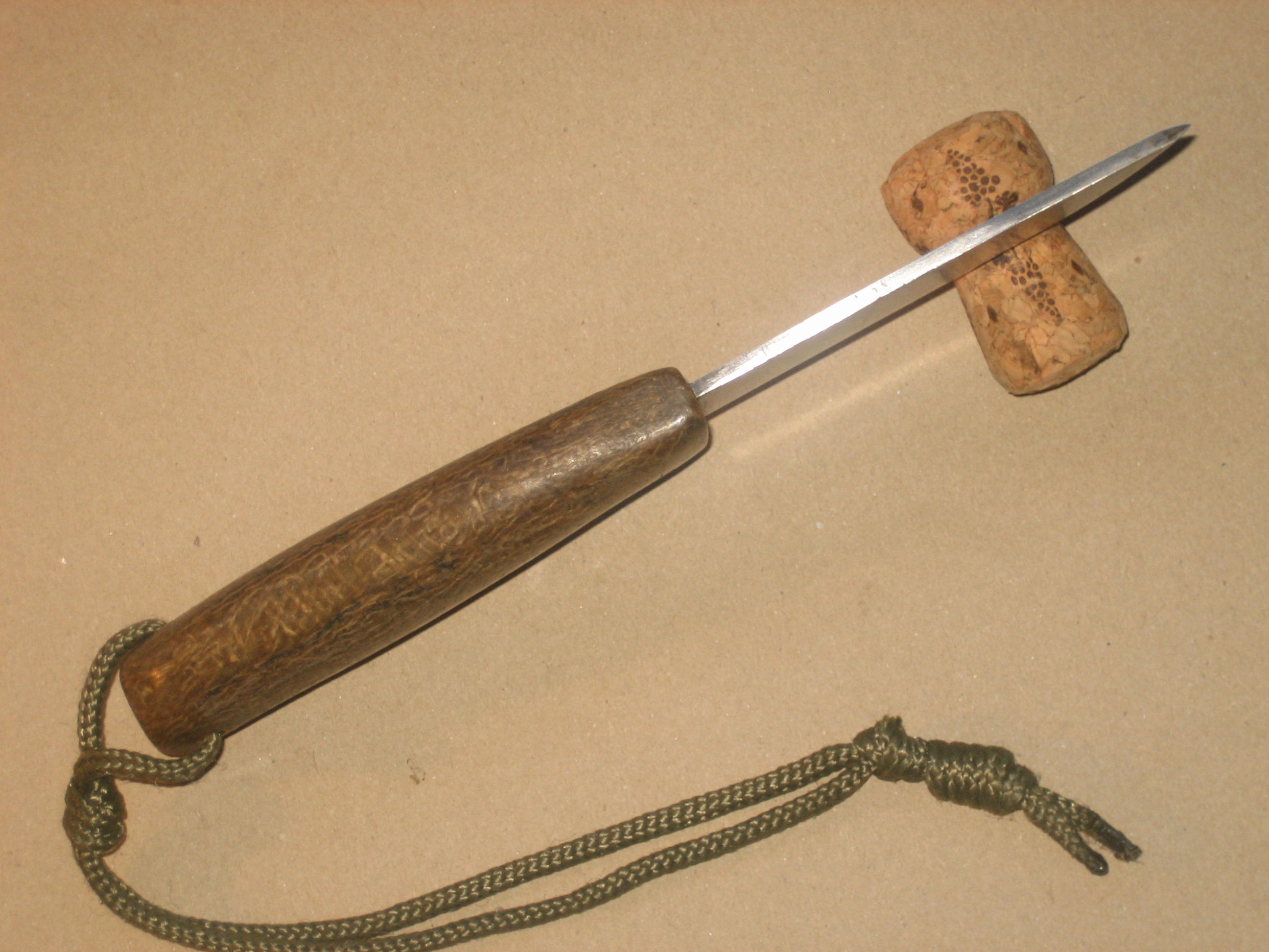

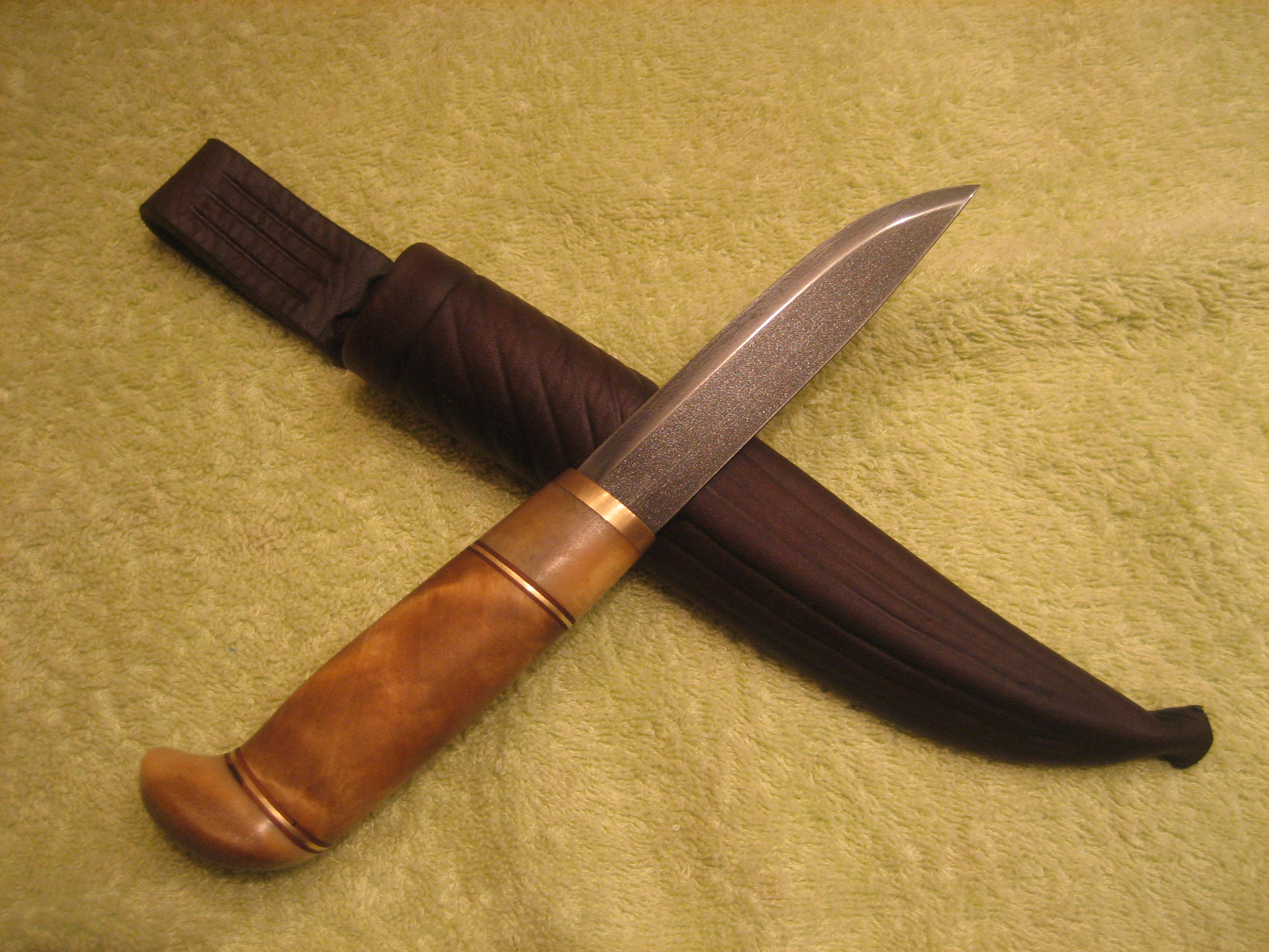

Nr 3: perrengtas Hultafors GK peilis. Ašmenų ilgis 95mm, plotis 22mm, storis 3mm, kietumas 58-60 HRC. Kriaunos: Džiuto maišas ir poliesterinė derva. Dėklas Mora 2000 "tiuninguotas" su skiltuvu.

Gražus peiliokas ir su dėklu
Gražus peiliokas ir su dėklu puikiai dera.

Labai gražus
Labai gražus suominukas!
Pagal specifinę grybuko formą jau galima atpažinti "braižą".
Ragas spalvą pakeitė nuo impregnanto... čia taip turėjo būti ar taip gavosi? Wink
Man irgi kirba šitas, dar neišsiaiškintas klausimas - kaip apsaugoti raginius intarpus rankenos impregnavimo metu Undecided

Dėkui už komentarus. Kas dėl
Dėkui už komentarus. Kas dėl rago spalvos taip gavosi, nes iš pradžių nebuvau įdėjęs tošinių tarpinių ir po 2 dienų pastebėjau kad ragas šiek tiek "padžiuvo" ir atsirado vos matomi tarpeliai. Buvo gaila gadinti rankeną, tai pabandžiau pakaitinti sėmenų aliejuje ir pavyko išardyti nesugadinus. Iš antro karto pavyko surinkti gerai tik aliejus pakeitė rago spalvą. Pamoka kitam kartui dėl tarpinių ir rago džiuvimo.
GiedriusT rašė: Man irgi
Man irgi kirba šitas, dar neišsiaiškintas klausimas - kaip apsaugoti raginius intarpus rankenos impregnavimo metu :/
Gali šelaku (Shellac) patepti, o po impregnavimo nušveisti tuos kelis mikronus.

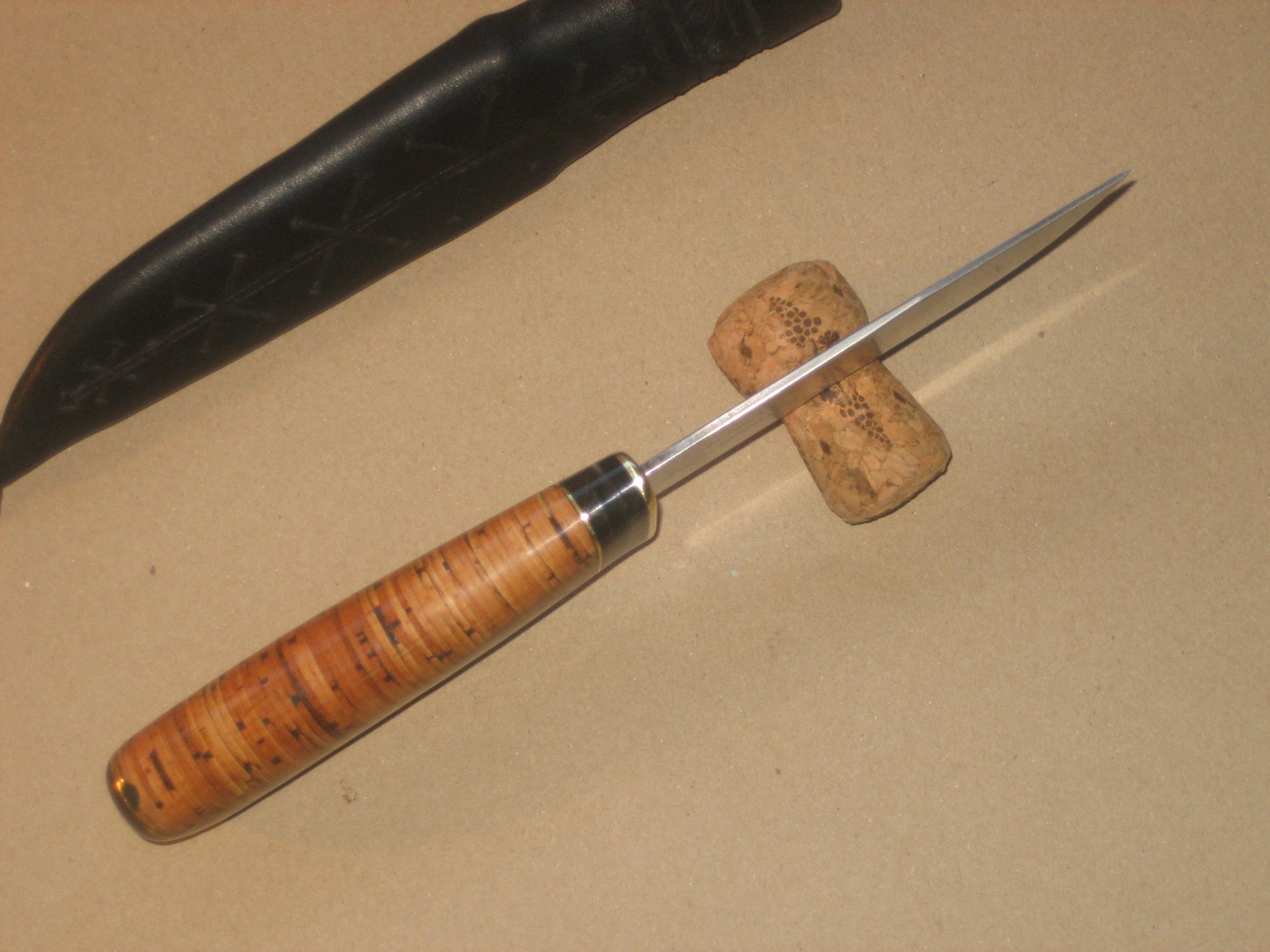

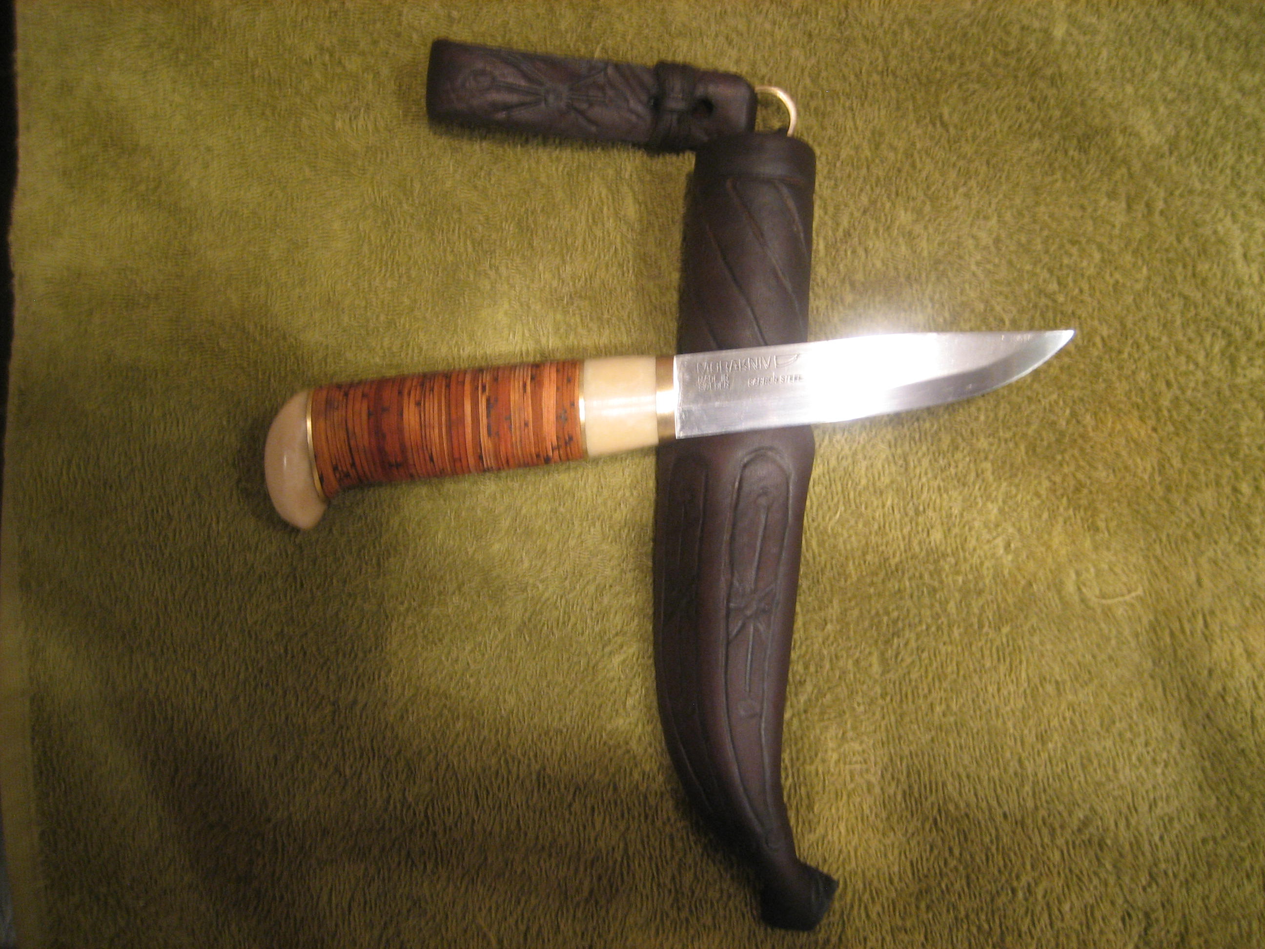

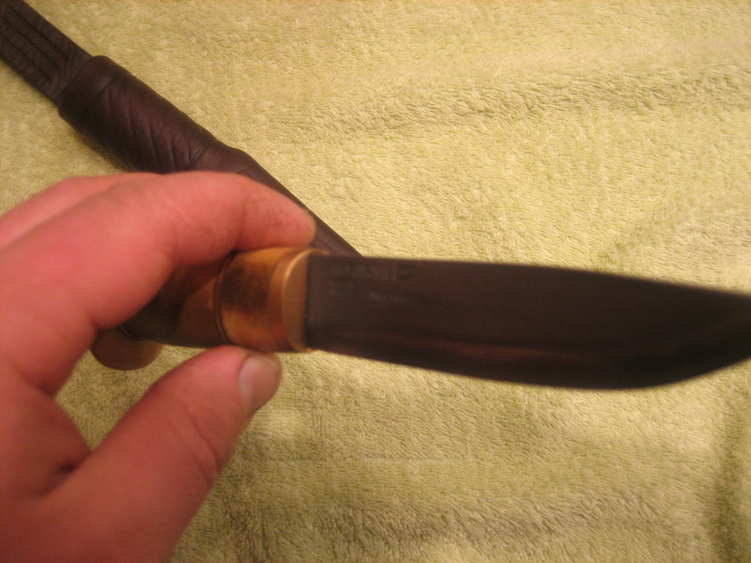

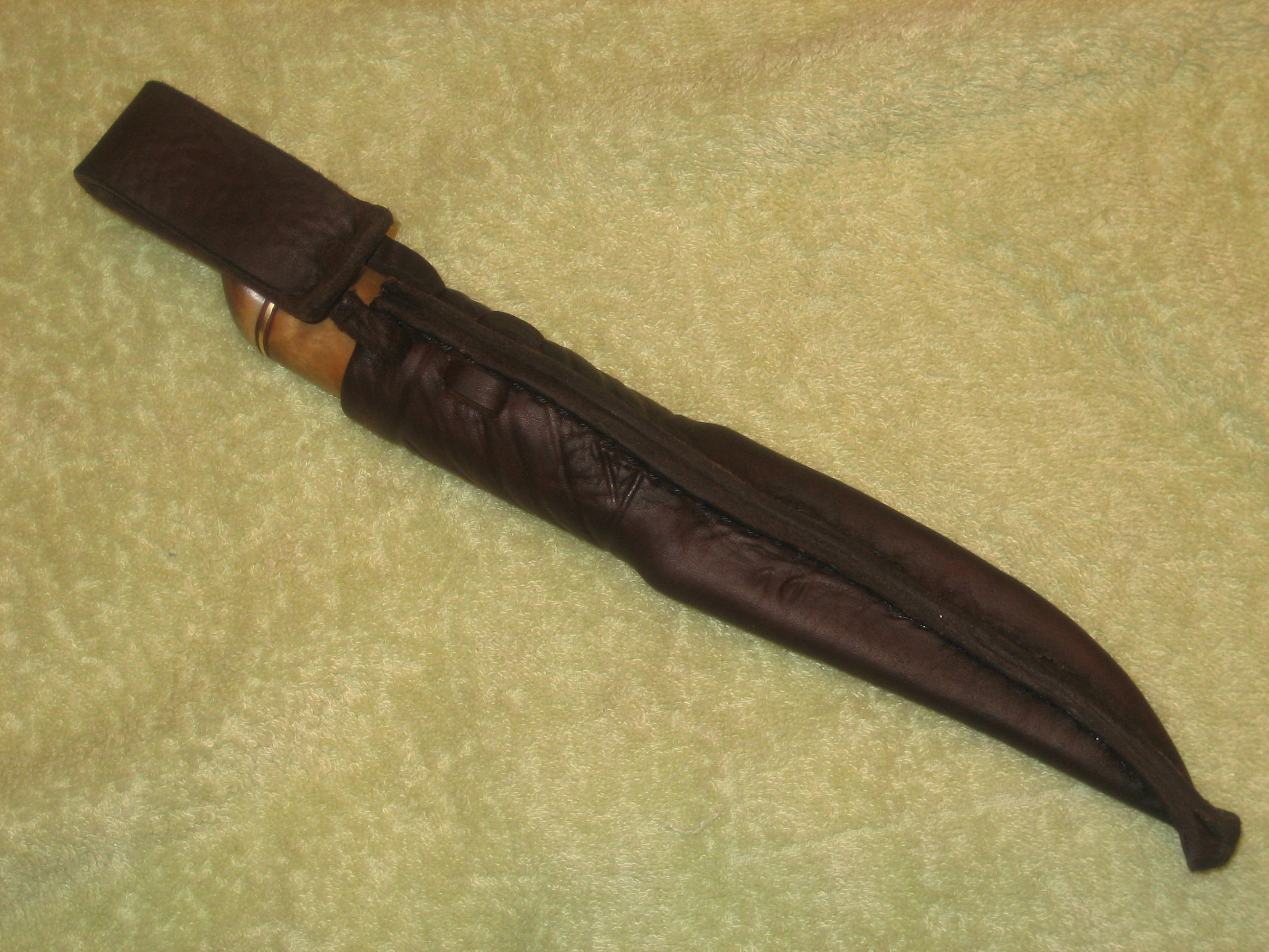

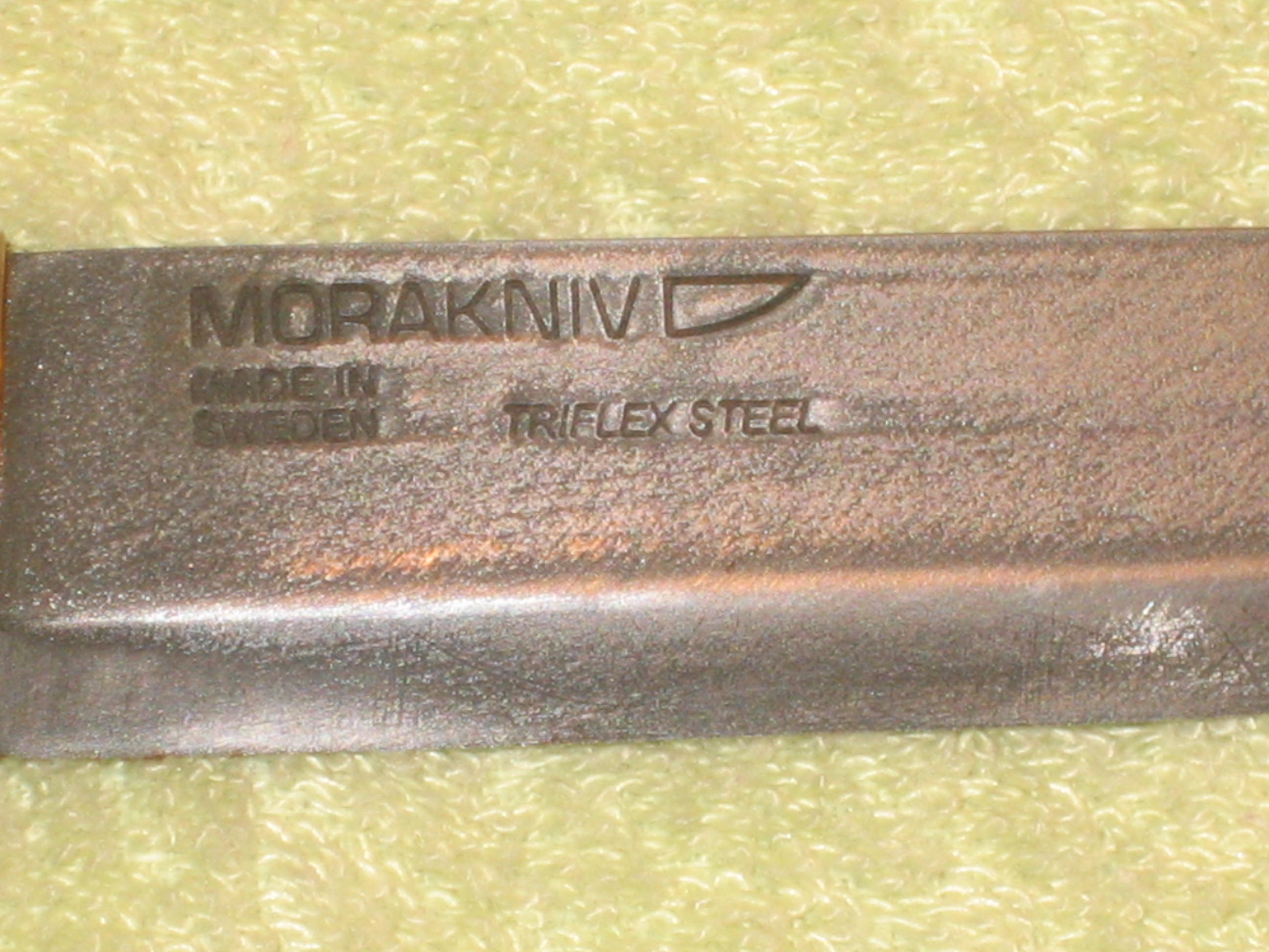

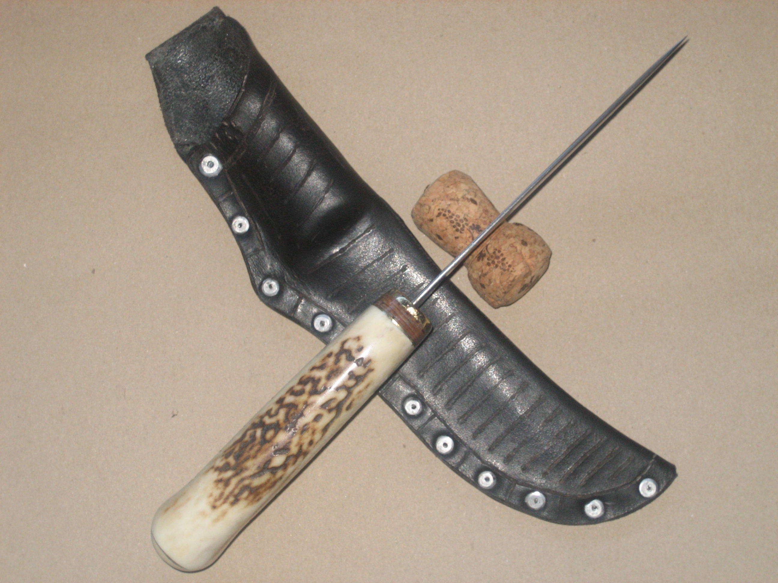

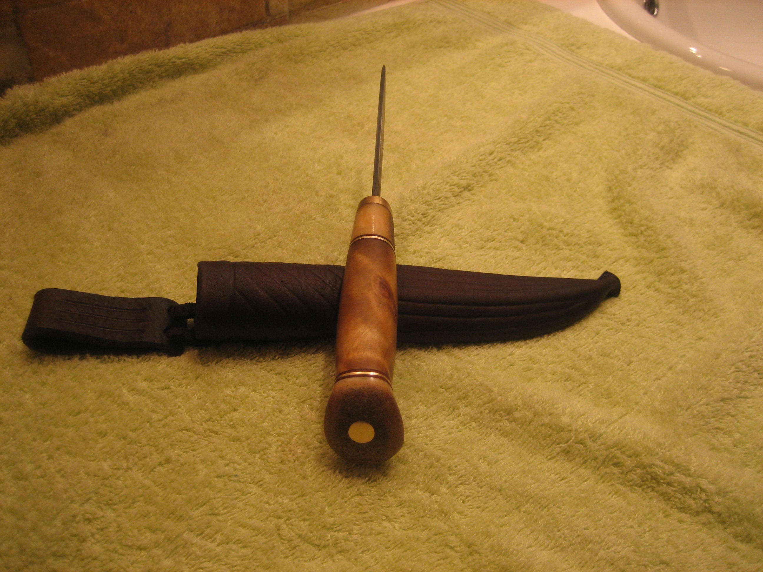

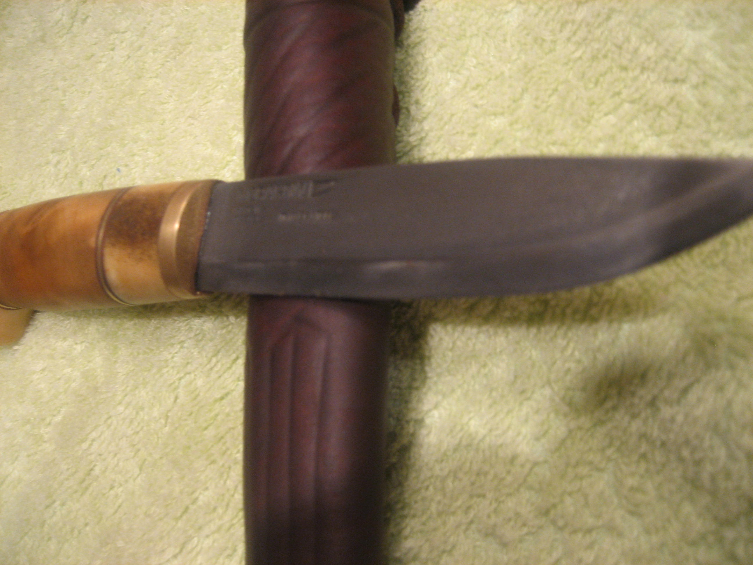

Dar vienas peilis

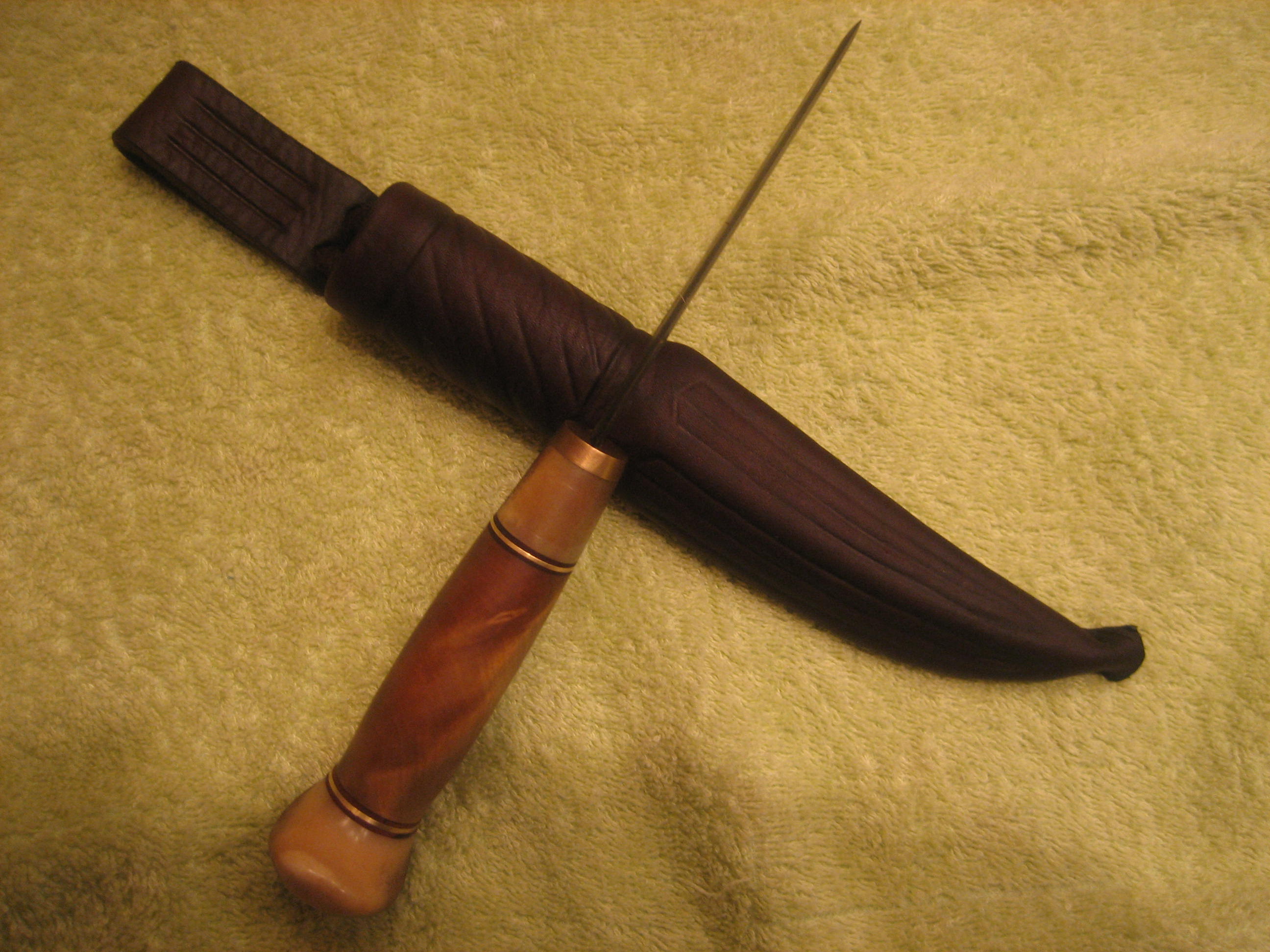

Dar vienas peilis skandinaviška tema. Bendras ilgis 217mm. Geležtė MORA Triflex, ilgis 107mm, plotis 21mm, storis 2,5mm, 59-60HRC. Ėsdinta geležies chloride. Rankena žalvaris, briedžio ragas, beržo gumbas (sėmenų aliejus, Karnaubų vaškas), tarpinės tošis. Montavimas kiauryminis. Dėklas skandinaviško tipo su mediniu vienpusiu įdėklu. Oda augalinio rauginimo po formavimo apdorota vašku odai.
Pabandimas padaryt 'panašų' į
Pabandimas padaryt 'panašų' į suomišką labai vykęs. Geras-2 Labai patiko.

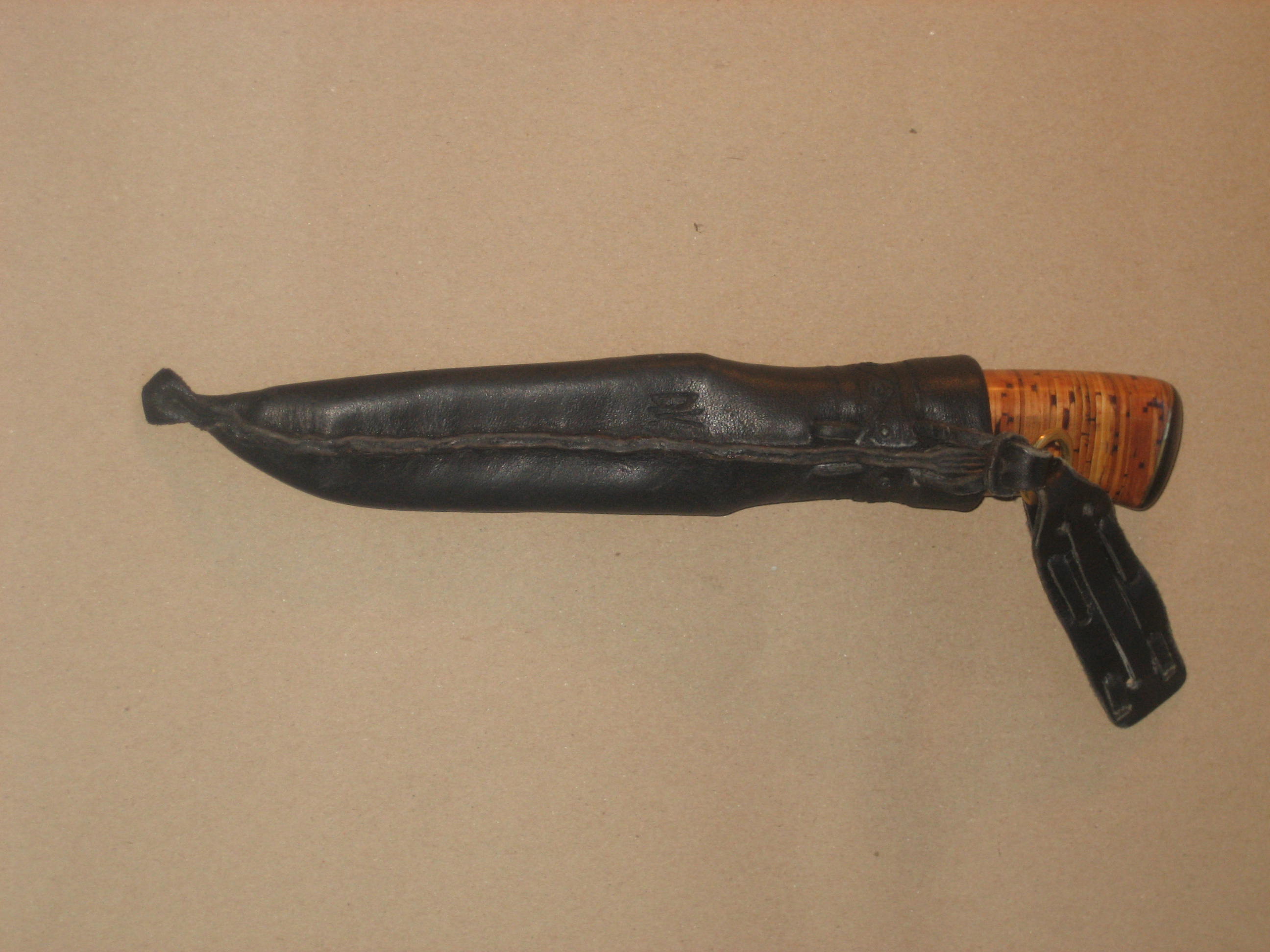

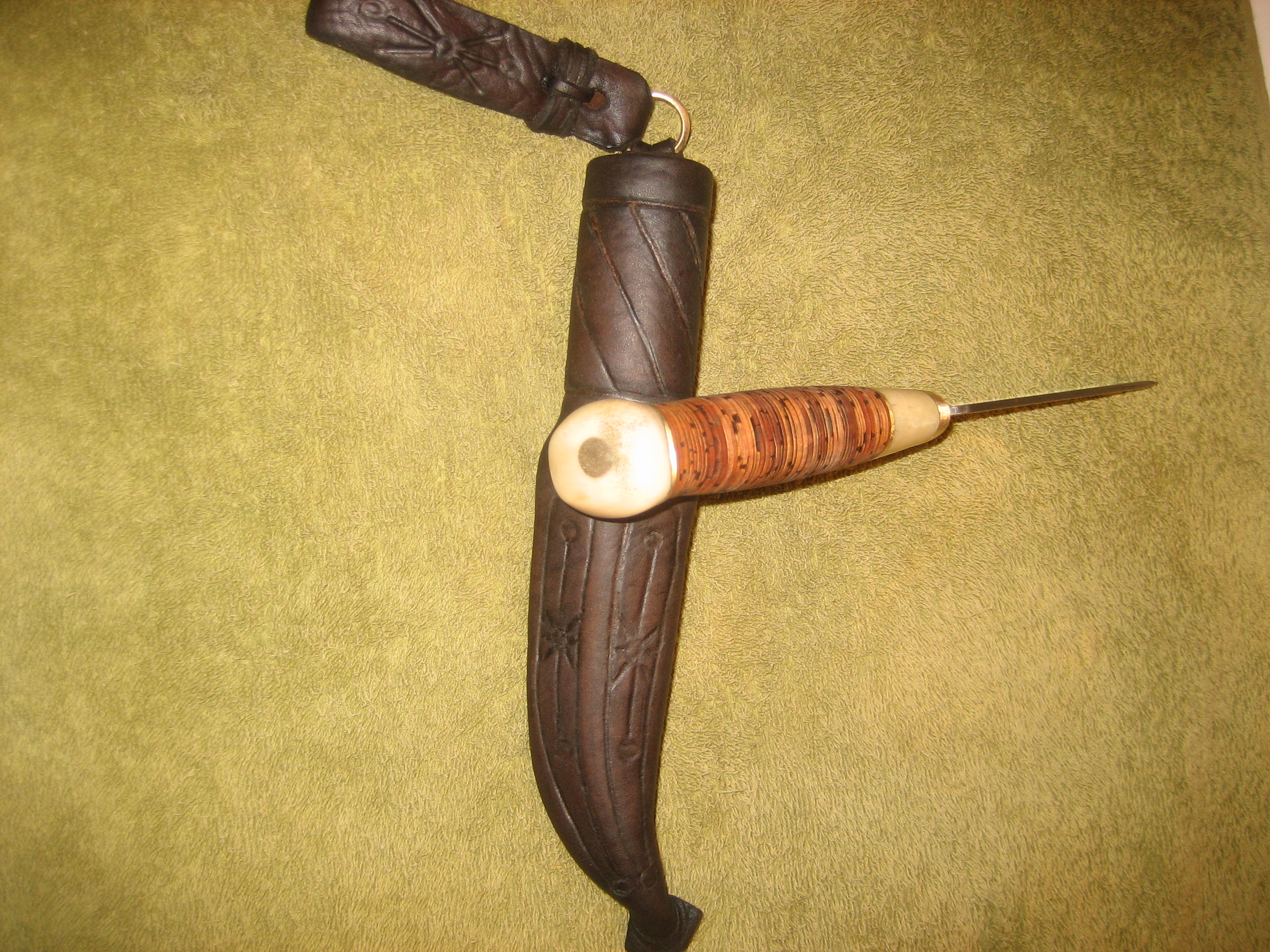

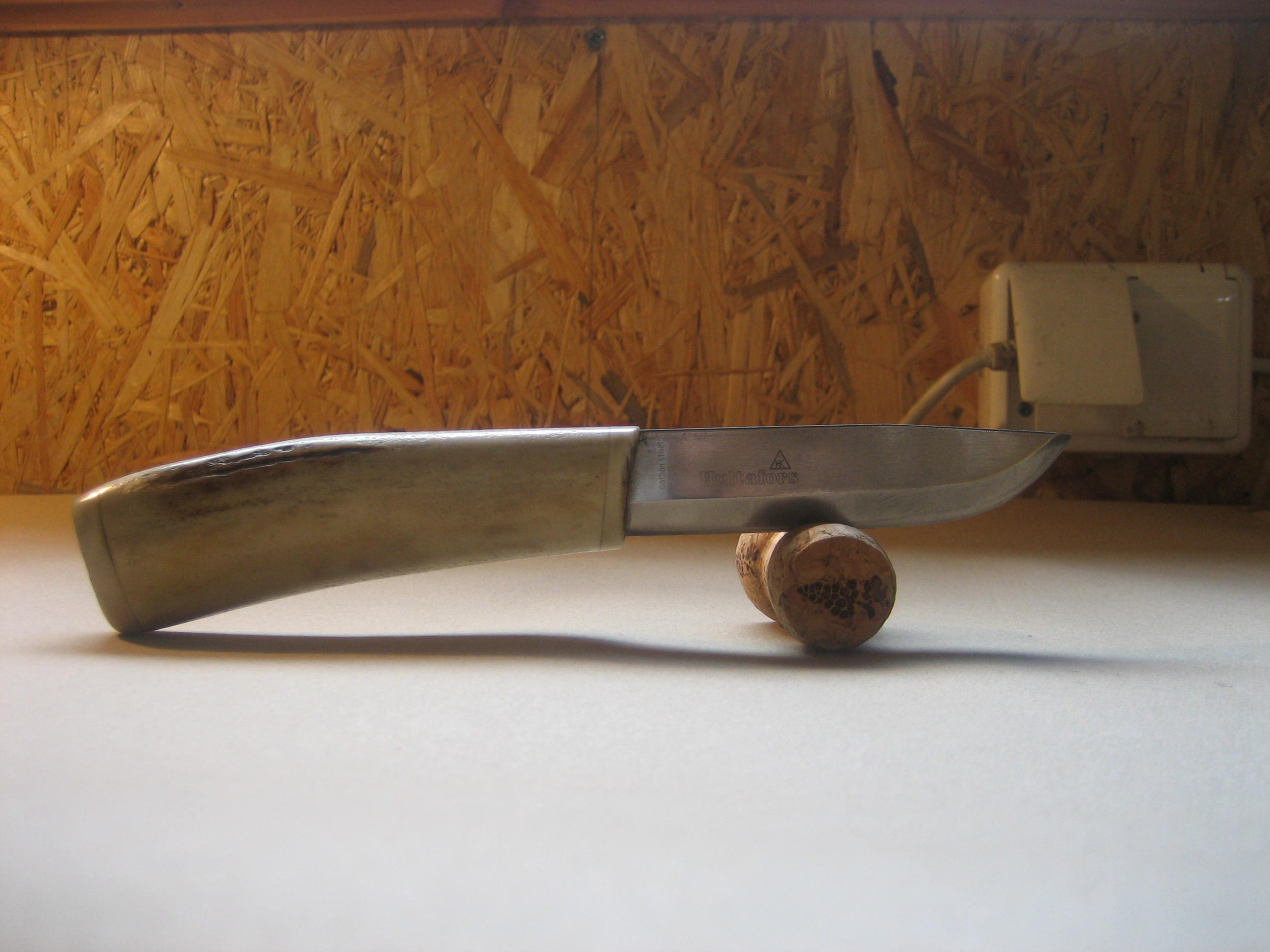

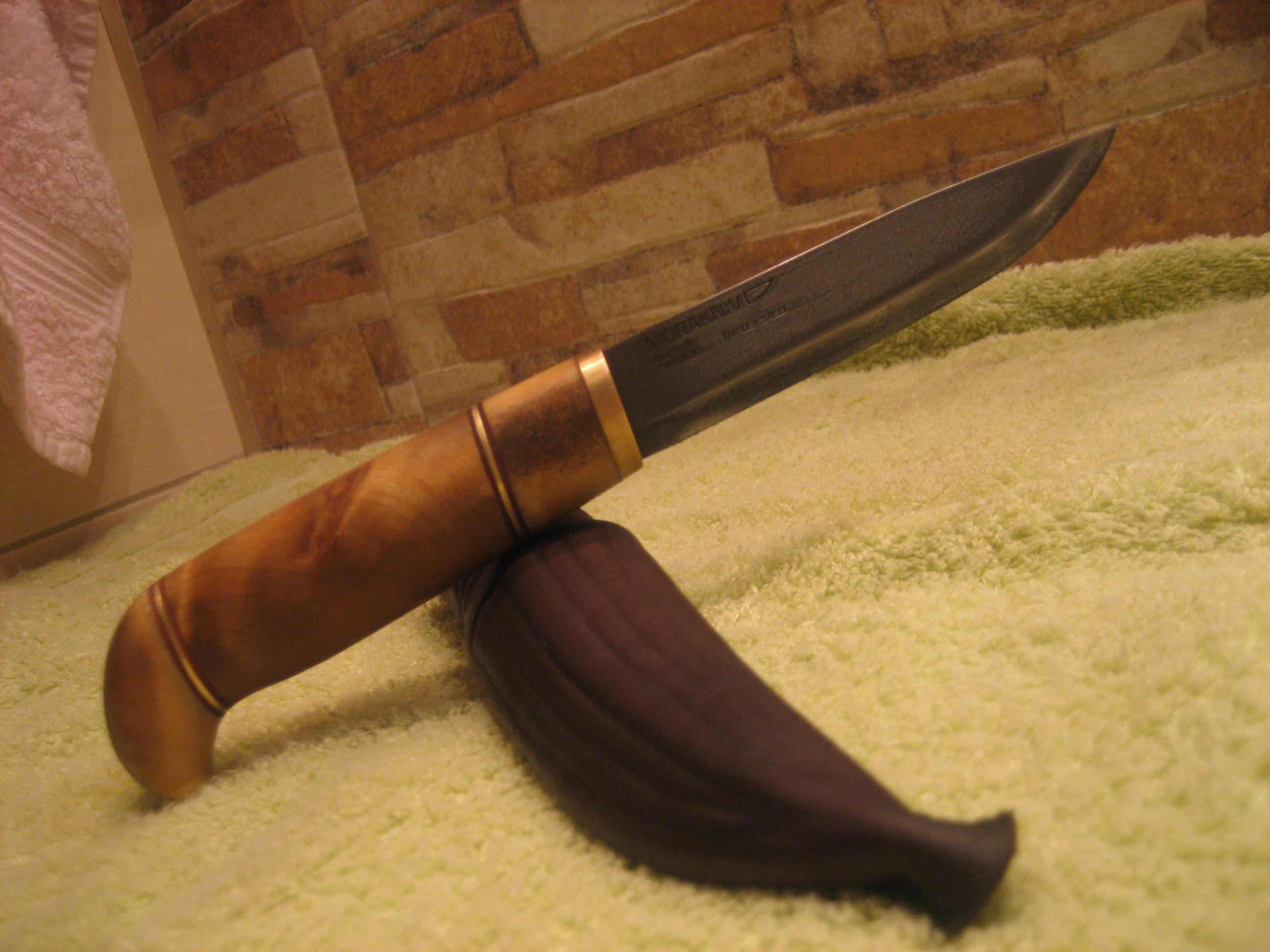

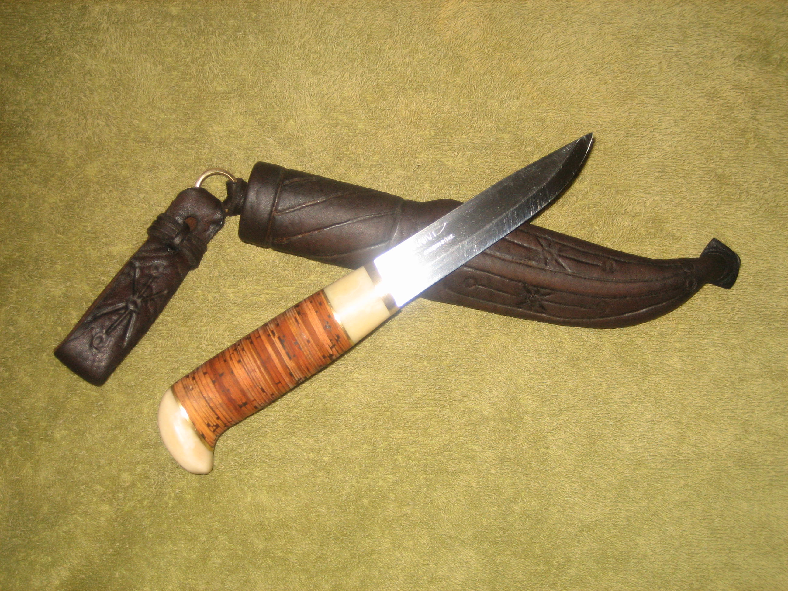

Naujausias darbas perrengta

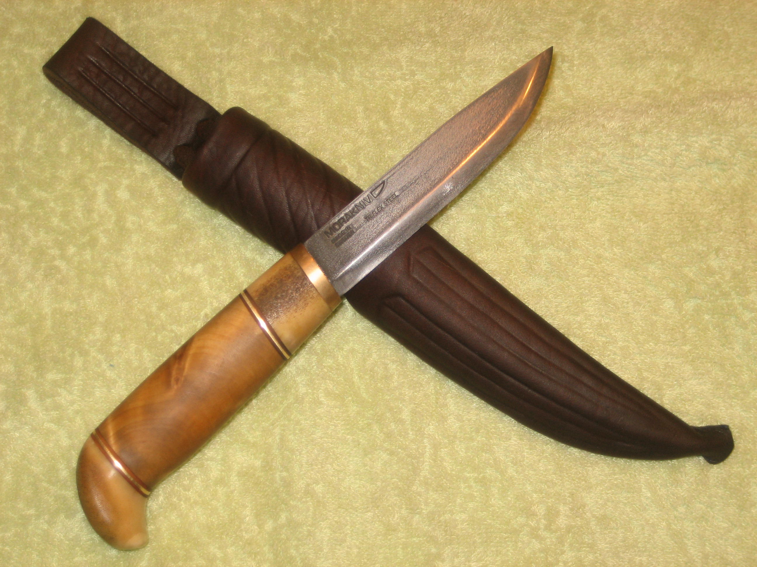

Naujausias darbas perrengta Mora Classic No. 2. Pabandžiau padaryti kažką panašaus į suomišką peilį. Bendras ilgis 210 mm, geležtės ilgis 100 mm, plotis 21 mm, storis 2,5 mm, kietumas 59-60 HRC, plienas anglinis. Rankena žalvaris, briedžio ragas, tošis. kiauryminis montavimas. Dėklas skandinaviško tipo su mediniu vienpusiu briaunuotu įdėklu. Oda augalinio rauginimo.

Žiūrint į šią elnio rago
Žiūrint į šią elnio rago rankeną jau norisi, kad geležtė būtų kiek kitokio lygio. Pvz iš Moros laminato. Darbas labai patiko.

Pirmiausia ačiū už
Pirmiausia ačiū už komentarus.
Kadangi peilį dariau sau, tai "Hultafors" geležtė mane šiuo metu tenkina. Be to bandau įvairias medžiagas rankenoms, tai kol kas nesinori išlaidauti negarantuotam reikalui. Kadangi galvoje jau nešioju keletą minčių, tai būtinai išbandysiu ir kitokio lygio geležtes.

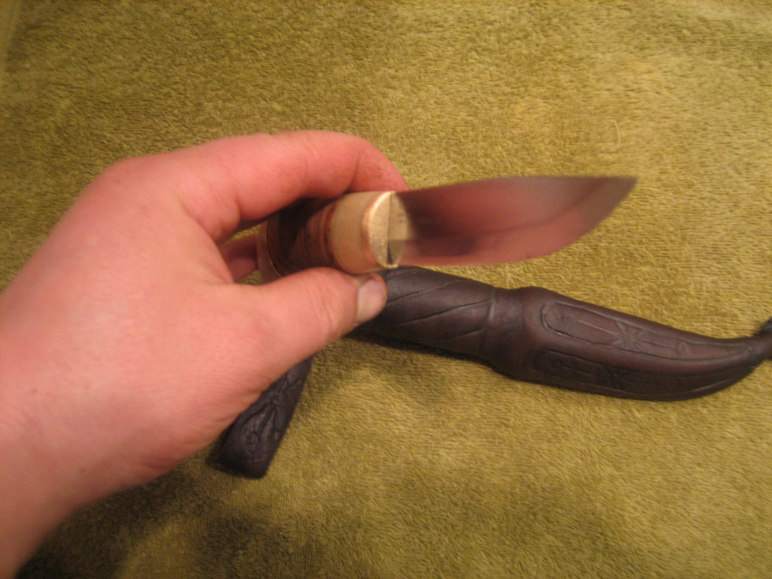

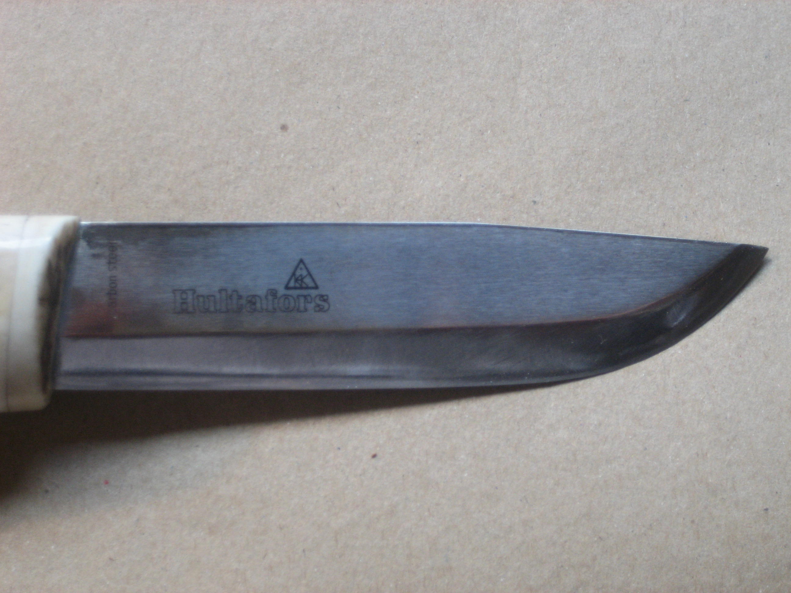

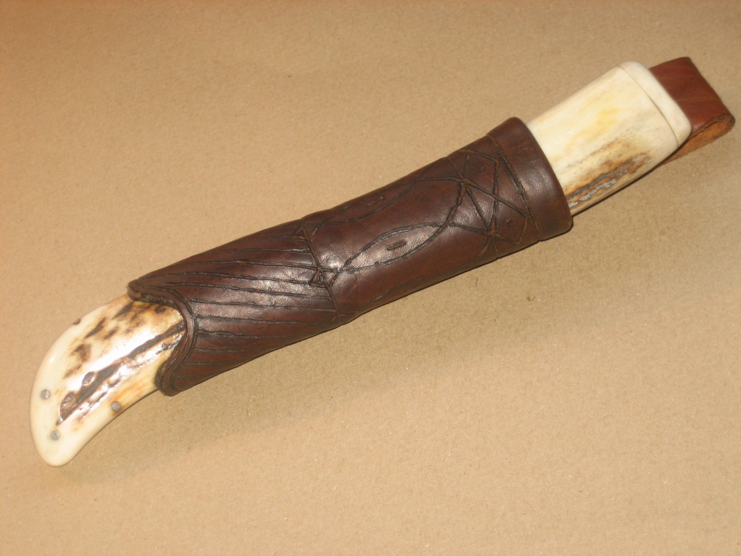

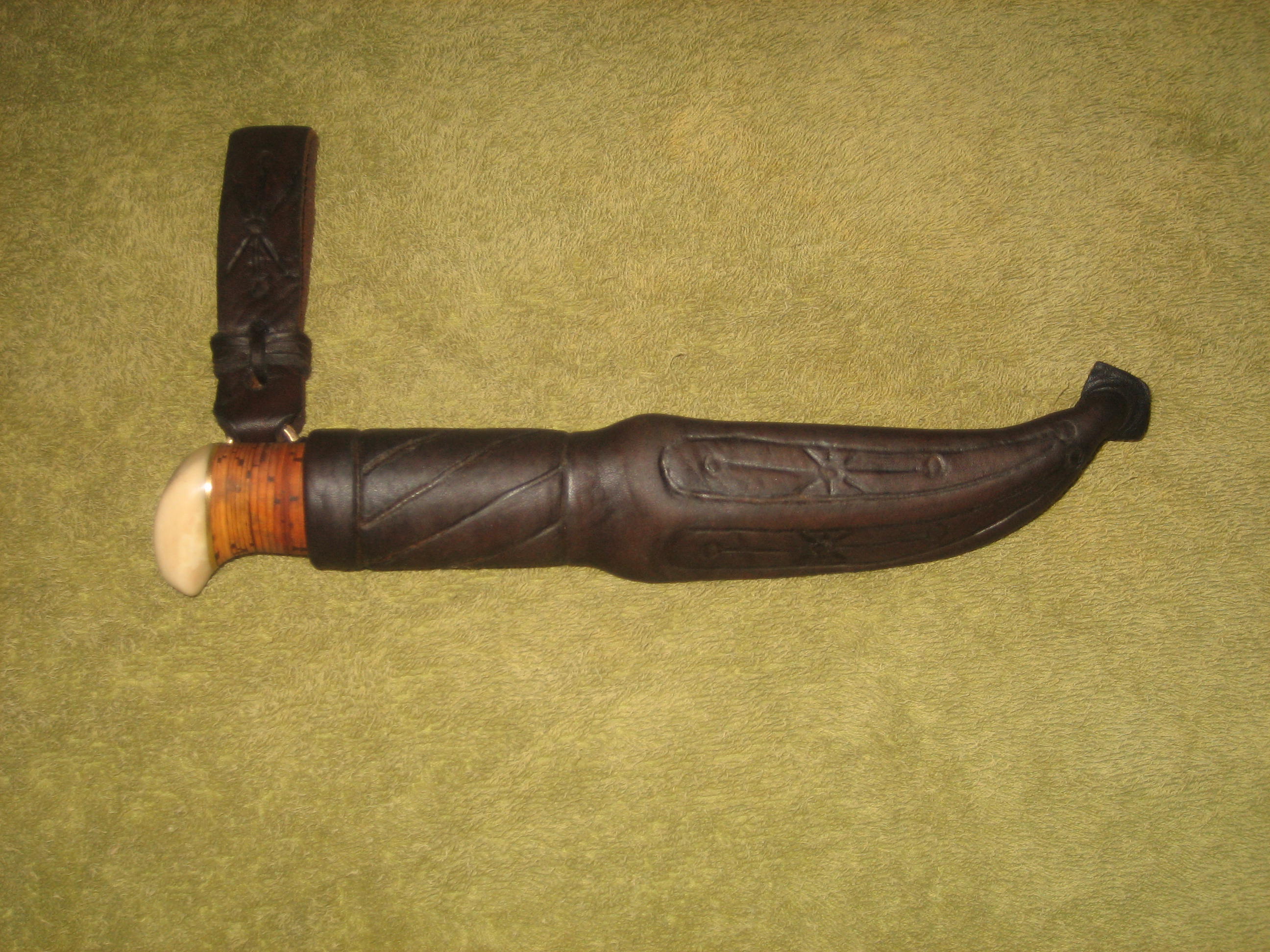

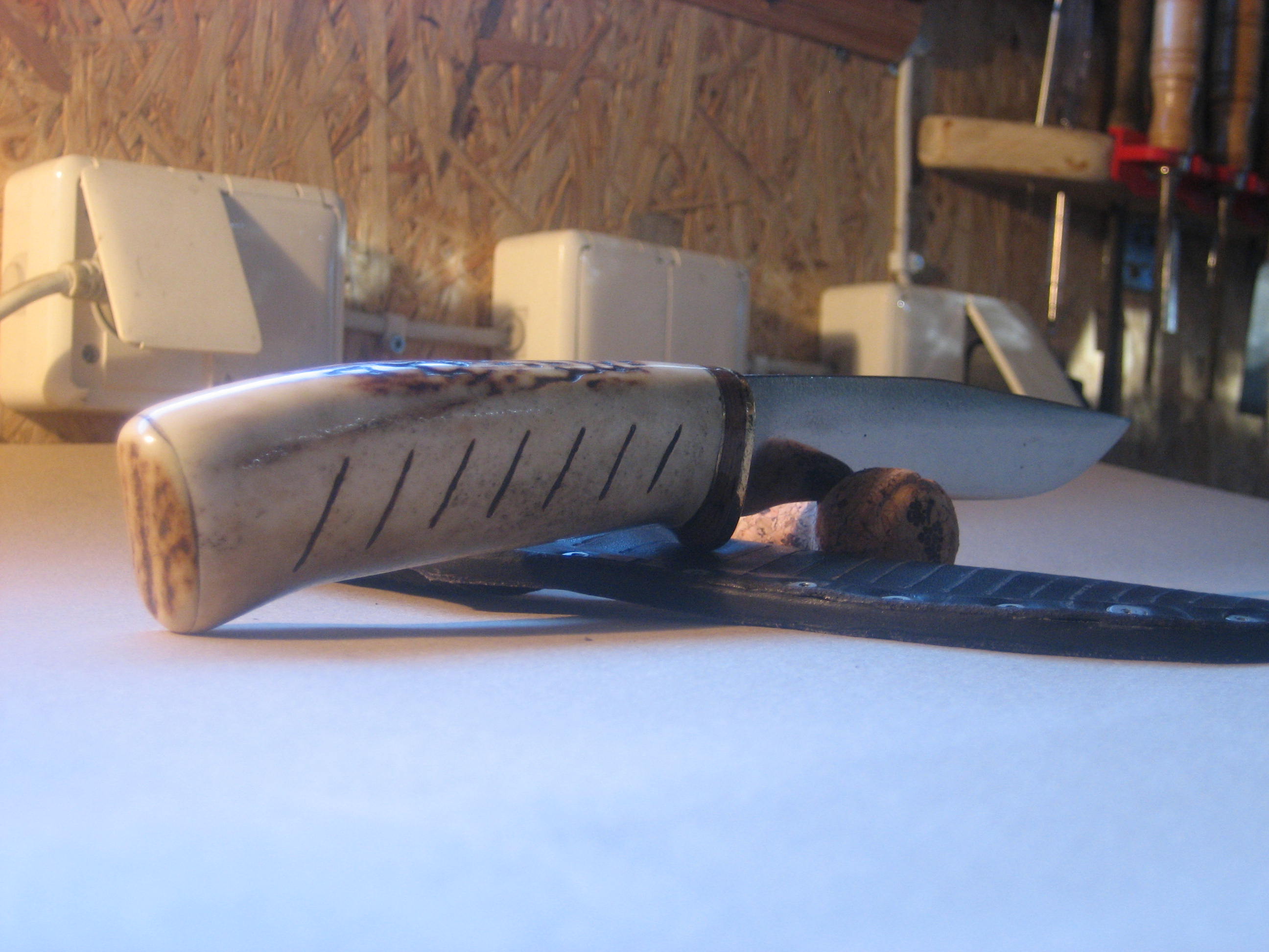

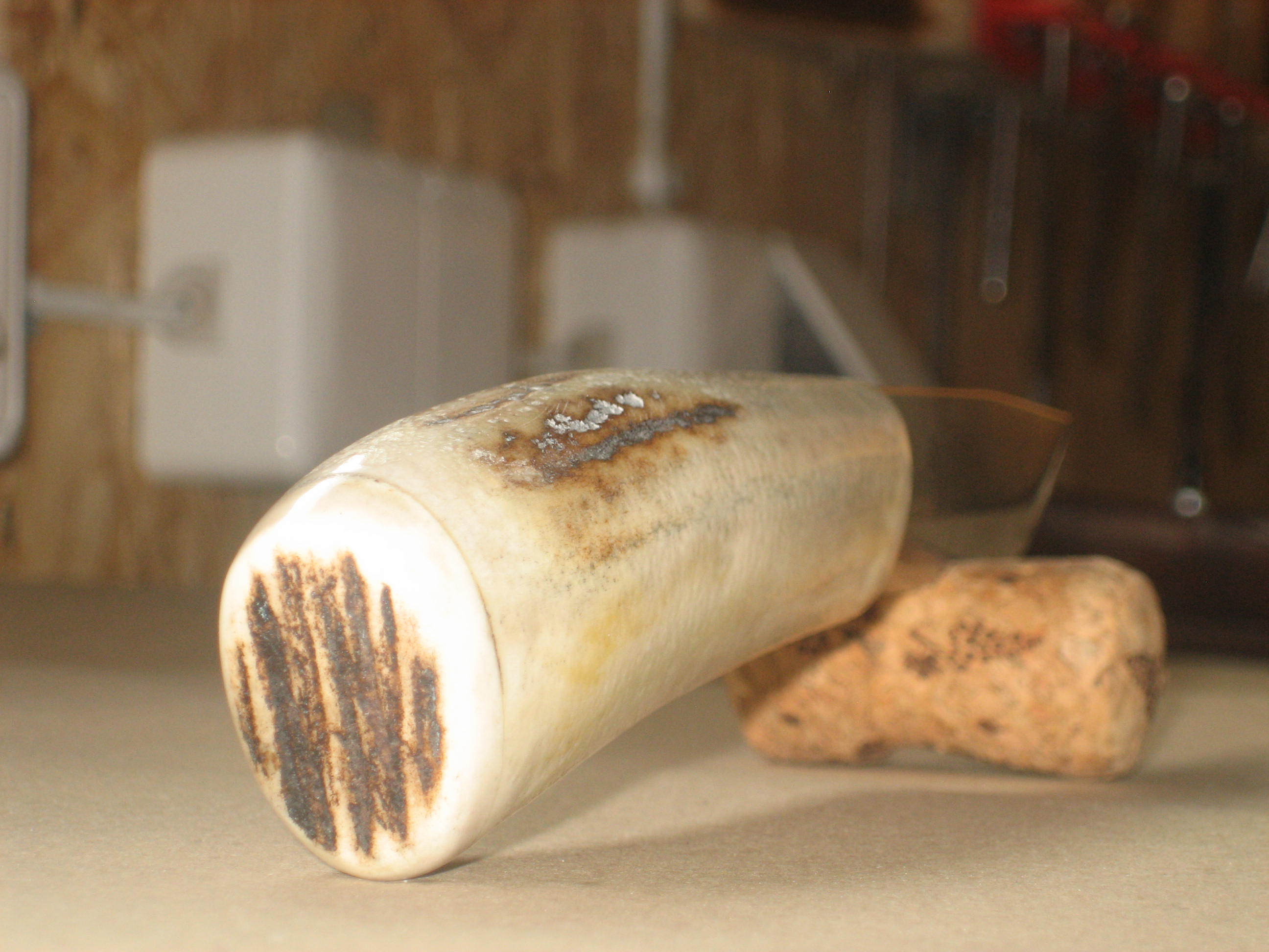

Naujausias darbas: perrengtas

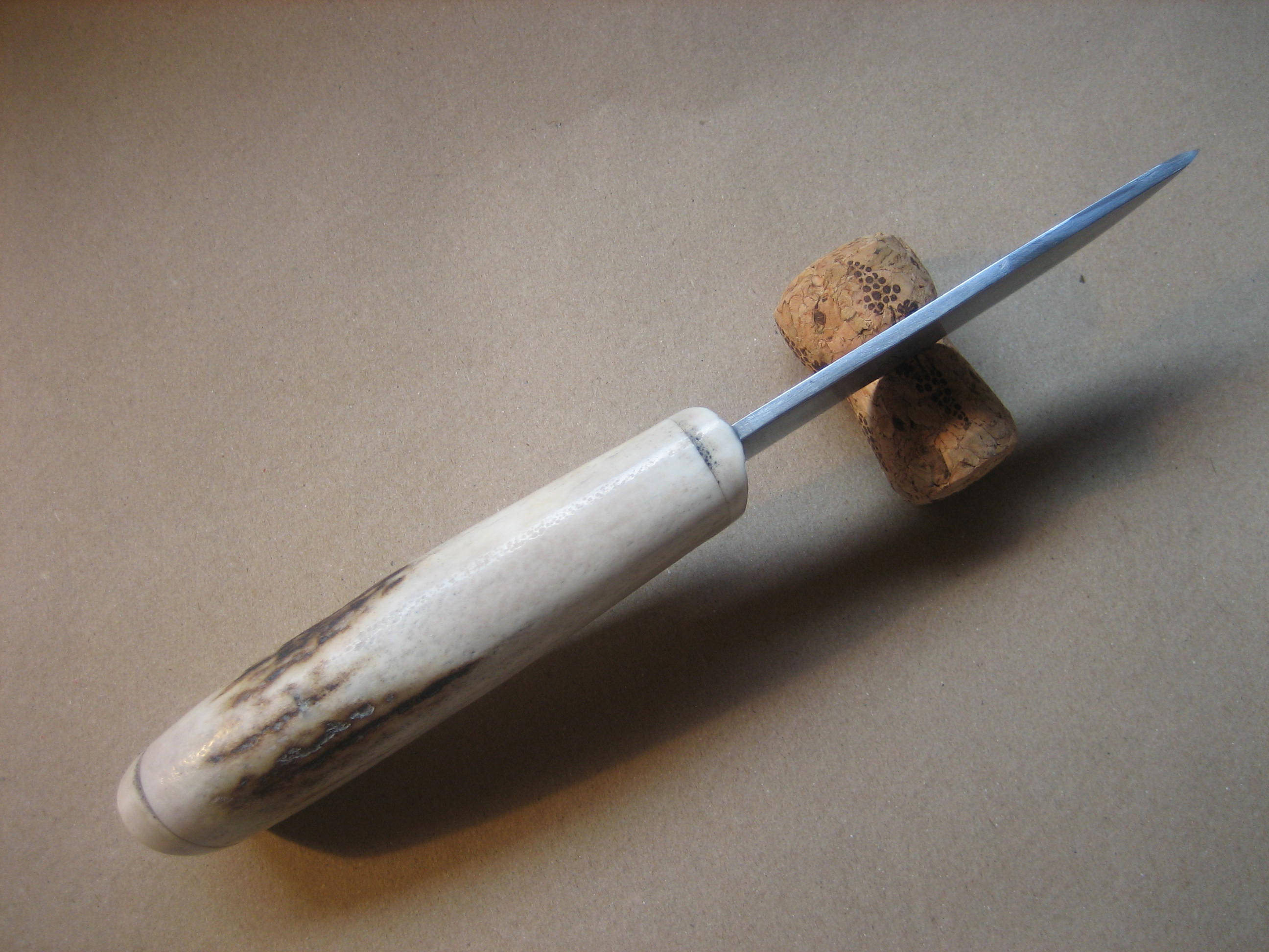

Naujausias darbas: perrengtas Hultafors GK peilis. Ašmenų ilgis 95 mm, plotis 22 mm, storis 3 mm, kietumas 58-60 HRC. Kriaunos: elnio ragas, dėklas kombinuotas (elnio ragas ir oda).
Šaunus darbas! Man labai
Šaunus darbas! Man labai patiko. Geras
Ir nuotraukos geros.

Tame ir reikalas, kad
Tame ir reikalas, kad nuotraukos pradiniame variante "svėrė" truputį daugiau 4 MB ir neįsikėlė. Greičiausiai reiks perfotografuoti pažaidžiant su fotoaparato nustatymais, o ir foną reiks bandyti parinkti kitokį.

rudis rašė: Tame ir reikalas,
rudis rašė:
Geriau su kokia nuotraukų redagavimo programa pažaisk. Tada galima žymiai „palengvinti“ nuotrauką paliekant esamą dydį Smile
P.S.
Super peiliai Smile
Visi neblogi, bet ir man
Visi neblogi, bet ir man perrengta Mora 2000 atrodo geriausiai. Geras
Dėl darbo kokybės sunkoka ką nors konkrečiau pasakyti, nes nuotraukose smulkios detalės nelabai matosi. Frown
rudis rašė:
Nuotraukos po sumažinimo nekaip atrodo. Bandysiu dar pažaisti su jomis, gal pavyks įkelti geresnės kokybės.
Nuotraukas mažinti verta tik tuomet, kai viena "sveria" daugiau 4 MB. O jeigu dydis limito nesiekia - geriau kelti nemažintas, kad būtų galimybė detaliau viską apžiūrėti.
Išsamiau apie tai galima pasiskaityti temoje "Kaip įkelti nuotraukas į komentarą".
