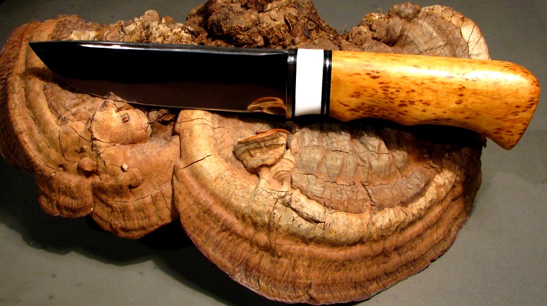

Va kas gavosi:
Darydamas peilį, pagalvojau kad parodysiu kaip tai dariau nuotraukos nekokios, be to keletos truksta - užmiršau kad reikia fotografuoti Ši kartą sugalvojau padaryti peilį, juoda rankena iš ebony medžio, su alavo intrpais, bet be metalinio bolsterio.
taigi pirma serija :
1 Imama kaladėlę ir ją perpjaunam tose vietose kur norim matyti linijas.
2 Imam viršutinę detalę, ir joje išfrezuojam pailga skylę, į kuria isistatys geležtė. Taip galima padaryti ir gražto bei dildės pagalba, bet ši kartą naudojau frezavimo staklytes.
3 Išfrezavus skylę reikia paruošti kaladėlės viršų, nes istačius geležtę, tai padaryti butu daug sunkiau . Ši kartą pagalvojau kad tiktų trikampio formos viršus.
4 Primatuojam geležtę, viskas ok, tesiam toliau
5 Pasimatuojam kaladėlių pjūvių ilgi ir ploti. Atsikerpam tokio dydžio alavo skardeles. Kadangi metalas labai minkštas, tai galima padaryti ir paprastom žirklėm.
6 Pašiaušiam metalą stambiu švitru ir suklijuojam viską į krūvą. paliekam tik pirmą kaladėlę su imauta geležte.

Tony, laikiau šita nuostabų peilį rankose jis man paliko didelį įspudį. Rankena masyvi, bet labai patogi. Lupant žvėrį nepavarks ranka ir nepamesi viduriuose ,nes rankoje stovi tvirtai ir (pasikartosiu) labai patogi.
P.S. Tau jau seniai laikas savo tema susikurti. Čia nepatarimas o ,,ĮSAKYMAS"
Norejosi, kad kriaunos sviesesnes butu, nors gilumini impregnavima dariau tik su semenu aliejum, vistiek smarkiai patamsejo , reiks ieskot sprendimu kitu.

Geras medžioklinis peilis
KAI sukursi savo galeriją parašyk koks užgalandinimas
Gražiai nupoliruotas.
Pagaliau uzdejau kriaunas, plienas kaltas is guolio SKF,X65Cr13 arba X105CrMo17 Geleztes ilgis:12,5 cm Storis ties pentim:4,5mm Kriaunu ilgis:11.5cm Detales:Girez dovanotas suktas berzas, fibra, SS, corian.
Gerai ir kruopščiai padirbėjai! Pats laikas pradėti tau savo darbų galeriją.
