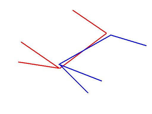

Teoriškai atrodo (žr. priedą "Eskizas") kad susidurimo metu peilis #2 turi pranašumą (peilis #1 pareina kampu). Bet man buvo ir tokiu atvėju, kad peilis #2 užšokdavo ant priešininko. Aš manau, kad nepriklausomai nuo susidurimo kampo, laimi aštriausias (su salygai kad peiliai nešokinėja). Žr. priedą "Aštrumų kova".

rodman rašė: Iš pirmo
rodman rašė:
Iš pirmo žvilgsnio- taip. Bet jei peiliai susiduria nelygiagrečiai, saveikauja vieno peilio briauna su kito peilio kampu (kraštu). Geometriškai tai yra ta pati "aštrumų kova".
Pirmiausia - tinkamai įvertink mastelį apie kurį kalbame.
Aštrūs ašmenys - tai pvz. 15 mikronų.
Kad apatinė peilio plokštuma priglustų prie paviršiaus, kaip tu įsivaizduoji, - viskas turi būti įdealiai lygu ir nupoliruota (mikro mąsteliu).
Tačiau taip nėra dėl ringo nelygumų ir vibracijos, kurie lyginant su ašmenų briauna yra kelis kart didesni, todėl aštresnio peilio briauna labai nesunkiai atsidurs auksčiau nei bukesnio.
Dėl paminėtų priežasčių labai tikėtinas peilių ašmenų nelygegretumas Z ašyje
kur roboto peiliui iš vieno galo kilstelėjus bent 15 mikronų (o makro lygyje tai labai-labai mažas kilstelėjimas - 0,015 mm) - peilis neteks savo aštrumo privalumo.
Realiai - vibracijų pokyčiai gali siekti šimtus mikronų, t.y. dešimtąsias milimetro dalis. Taigi peilis gali būti visai bukas, bet savo funkciją jis atliks nei kiek ne blogiau. Wink
O tavo paveikslėlyje su kėlimo vektoriumi, kinta lygiagrečioje plokštumoje esančių peilių atakos kampas, o ne peilių plokštumų lygiagretumas.
p.s.: kad proporcijos būtų aiškesnis makro lygyje, aštraus peilio briauna ~0,005 mm, buko ~0,05 mm. O pvz. žmogaus plauko storis ~0,05-0,1 mm. Wink

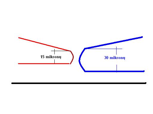

Dėl peilio aštrumo: noriu tiesiog papasakoti kaip vyksta kova. Robotai dažniausiai pastatomi ant ringo "veidas į veidą", tai yra jie praktiškai visalaik mato vienas kitą nuo kovos pradžios iki pabaigos. Taigi atakuoti priešą į šoną yra gan sudetinga, nebent priešas apsižioplina arba yra labai lėtas. Robotai peilius dažniausiai turi tik priekyje, todel jie pastoviai centruojasi į priešą, kad pirmas susidurimas butu butent priekiais. Tokiu atveju butent peilio aštrumas yra svarbiausias faktorius. Jei kalbame apie matematinį modelį, tai iš principo yra du etapai (veliau pridesiu eskizus):
a) pirmiausias susidurimo momentas, kai abieju peiliu ašmenis tik susiliečia. Labai išdidinus vaizdą iki pačiu ašmenu galiuku, pjovimo kampo apvalumas gali buti vaizduojamas apskritimu (žiurint iš šono), aštresnio diametras mažesnis, bukesnio- didesnis. Savaime aišku, mažesnis apskritimas palis po didesniu (nežiurim dabar i susilietimo tangentos kampą ir į medžiagu tvirtumą)
b) bukesnis peilis jau užšoko ant aštresnio ir čiuožia juo paviršiumi.
Peilio ilgaamžiškumas visiškai neturi reikšmes. Praktika rodo, kad jei peilis gerai palenda po priešu, jis minimaliai pasižeidžia netgi po keliu frontaliniu susidurimu. Bet visada yra galimybe pakeisti peilį į naują, tai iš principo galima daryti nors po kiekvienos kovos- peilis tvirtinasi su dviguba lipnia juosta (kaip nekeista, labai patikimai laiko).
Taip, yra sprendimu kaip apskritai eliminuoti aštrumo įtaka, bet čia aš norečiau padiskutuoti butent apie aštrumą (nes sumo kovu specifika nevisiems gali buti idomi) Smile.
Kaip gerai ir aštriai išgaląsti - yra atskira tema, taigi čia galim padiskutuoti apie aštrumo įtaką sumo robotų kovose. Smile
Kalbant apie matematinį modelį, jame reikėtų atsižvelgti dar į keletą faktorių, kurie eliminuoja ašmenų briaunos aštrumo reikšmę. Tai susiduriančių peilių nelygegretumas (pvz. dėl ringo paviršiaus nelygumų ar roboto svyravimų) ir peilių vibracija.
Kaip kolega GAdas minėjo, dėl šių faktorių mikroninė tolerancija, taikoma ašmenų briaunai, praranda praktinę reikšmę makro lygmenyje, kuriame realiai sąveikauja peiliai.
Žiūrint kovų videoįrašus, labai akivaizdžiai matosi, kad po priešininko peilio apačia lengviau palenda toks roboto peilis, kuris stabiliau priglunda prie paviršiaus ir turi optimalų peilio atakos kampą.
Teoriškai, peilio prigludimą galėtų užtikrinti pvz. spyruoklinis įtaisas, spaudžiantis peilio ašmenis prie grindų paviršiaus (prispaudimo jėgą reikėtų paskaičiuoti atsižvelgiant į roboto svorį). Jis gesintų vibracijas ir neleistų peilio ašmenims atitrūkti nuo grindų, o tai savo ruožtu padidintų tikimybę palysti po priešininko peiliu.
Žodžiu, ašmenų aštrumas, o tiksliau - mažesnis ašmenų briaunos storis (briaunos viršūnės skersmuo), dviejų peilių susidūrimo atvejų turės įtakos tik tuomet, jeigu peiliai susiduria absoliučiai lygiagrečiai ir atakos kampas yra vienodas.
Praktiškai, atsižvelgiant į ringo paviršiaus nelygumus, roboto svyravimus ir peilių vibraciją, tai beveik neįmanoma situacija.
Todėl siūlyčiau siekti ne peilio aštrumo mikro lygmenyje, o apsvarstyti galimybes padidinti peilio įsiskverbimo po priešininko peiliu galimybes makro lygyje. Smile
