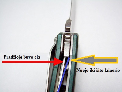

Paveikslėlyje parodžiau kas turėta omenyje (bent jau kaip aš supratau). Mėlyna linija rodo lainerio padėtį po ilgo drožinėjimo.
Matyt stop pinas netvirtai stovi, arba minkštas labai, užtenka jam pajudėti, arba deformuotis per kokį pusę ar vieną milimetrą ir nukeliaus laineris į kitą pusę

nepersistenk medzio drozdamas. mano ziurkei po gero drozimo - laineris nuejo i sona.
Savo dar neardžiau, bet kiek žiūrėjau youtube, taikonstrukcija tvirta pasirodė ir nelabai suprantu, kaip tas laineris nuėjo į šoną... Gal foto?
laineris neuzsilenke/nesusilankste. po intensyvesnio medzio drozinejimo - is pradines kaires padeties, nukeliavo i desine puse. lieciasi su desiniu laineriu.
Tai laineris per speiseri išlindo?

Žinau, bet iš pasakojimo nelabai suprantu, kas ten kur nuėjo ir kas su kuo liečiasi.
