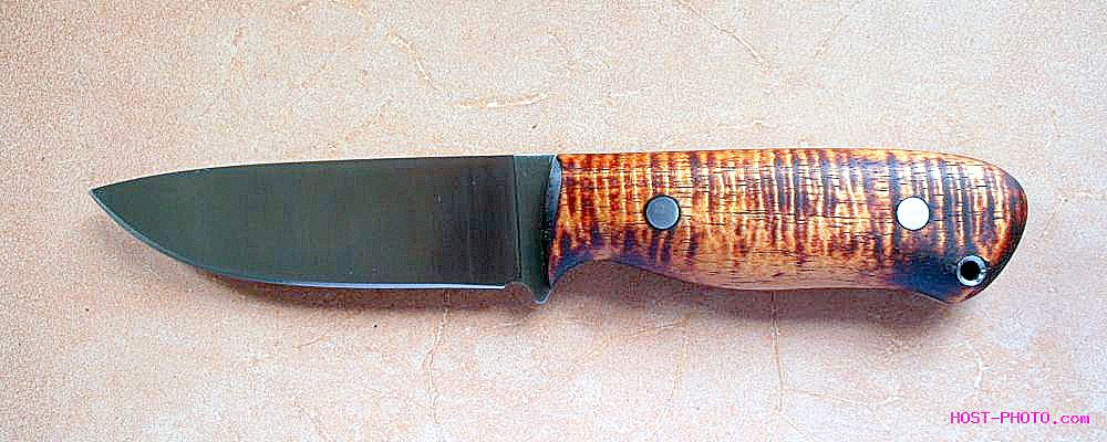

Išdrožiau pirmą ištisinę
Išdrožiau pirmą ištisinę geležtę (jų yra 2, bet šitai pirmai pabaigiau rankeną).
Geležtė: 98 x 28.5 x 3,2 mm RWL-34, grūdinta http://www.shingcrafts.com/ 62 hrc, nuolydžiai nuo penties, suvesta iki 0,25 mm.
Rankena: 10 mm, Curly Koa (dažyta odos dažais), raudonos tarpinės, SS varžtai ir vamzdelis, laukia vaškavimo.
Kadangi prieš tai nei su grinderiu nei su ištisinėm reikalų neturėjau teko gamybos eigoje taisyti/tobulinti esančius ir išradinėti naujus įrankius, bei metodus, ko pasekoje pirmas blynas toli gražu netobulas...

Abu peiliukai dailūs,
Abu peiliukai dailūs, neperkrauti detalėmis. O turint tiek daug gražiausios medienos linkiu dar daug grožio sukurti.
