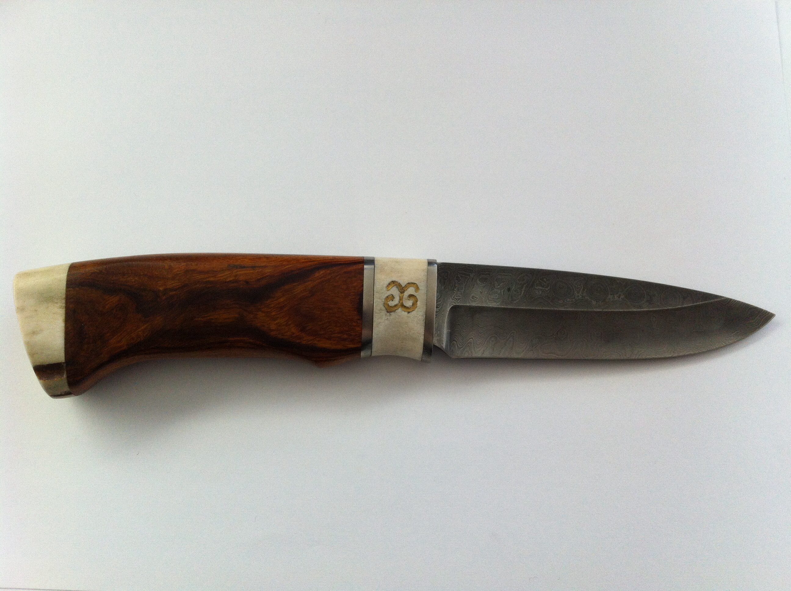

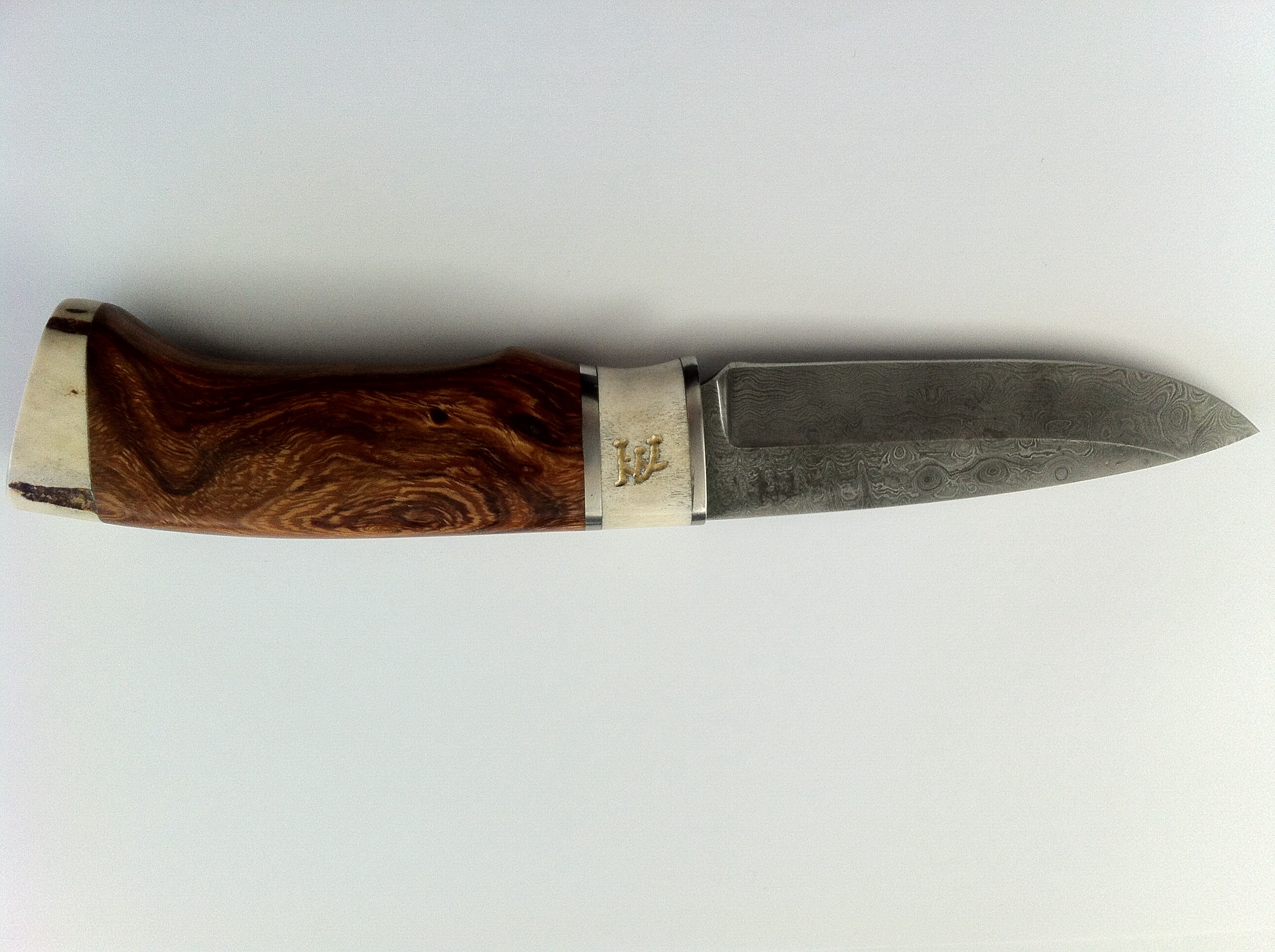

Nr. 13 Kęstučio gaminta
Nr. 13 Kęstučio gaminta geležtė. Titanas, briedžio ragas, Ironwood, gilzė 30.06 Norma Vulkan. (Nenorėjau gilzės dėti, bet klientas pageidavo).

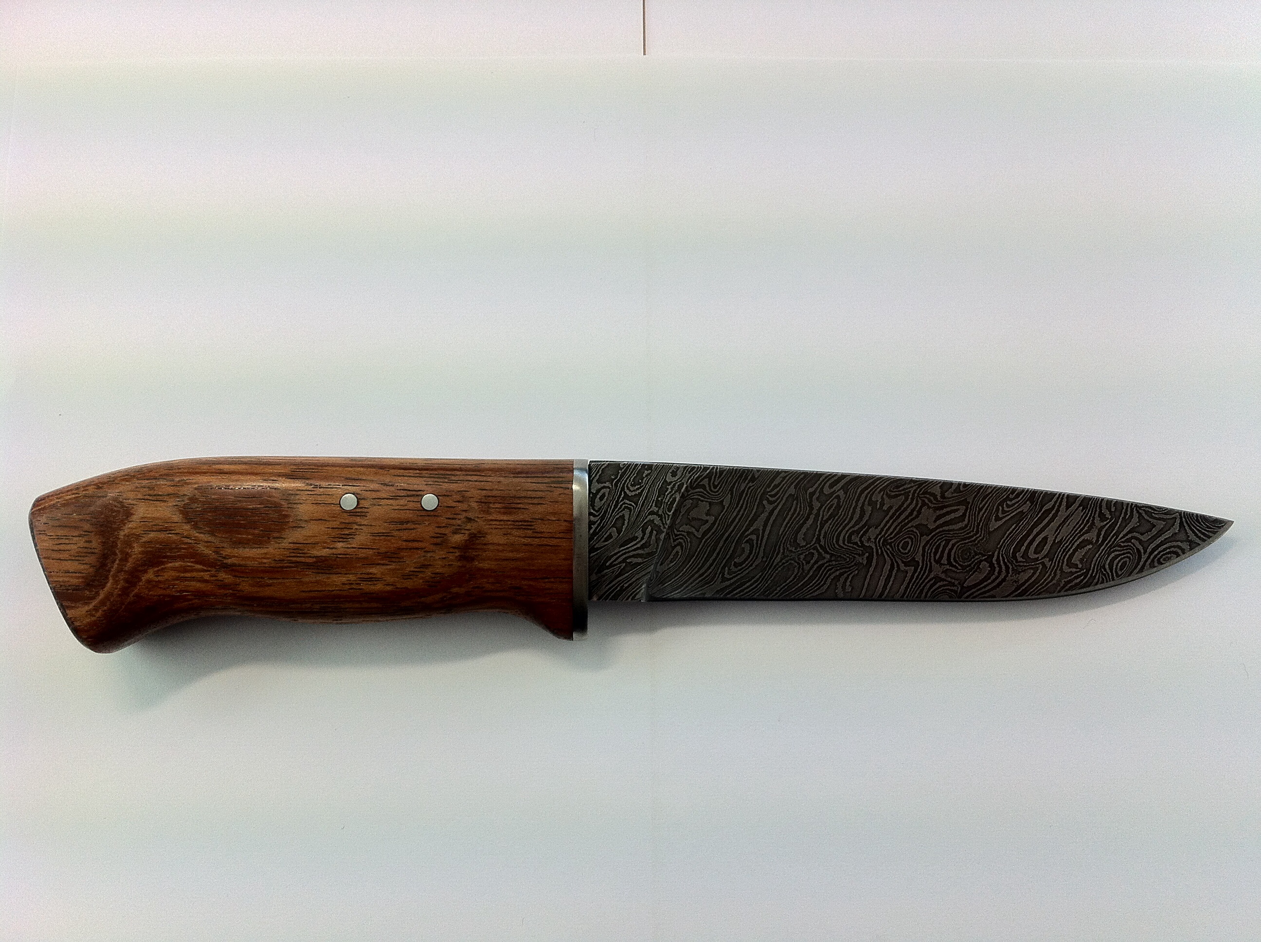

Nr. 12 Rusų gamintojų
Nr. 12 Rusų gamintojų damaskas. Titanas, medis. Tvirtinimas kiauryminis.

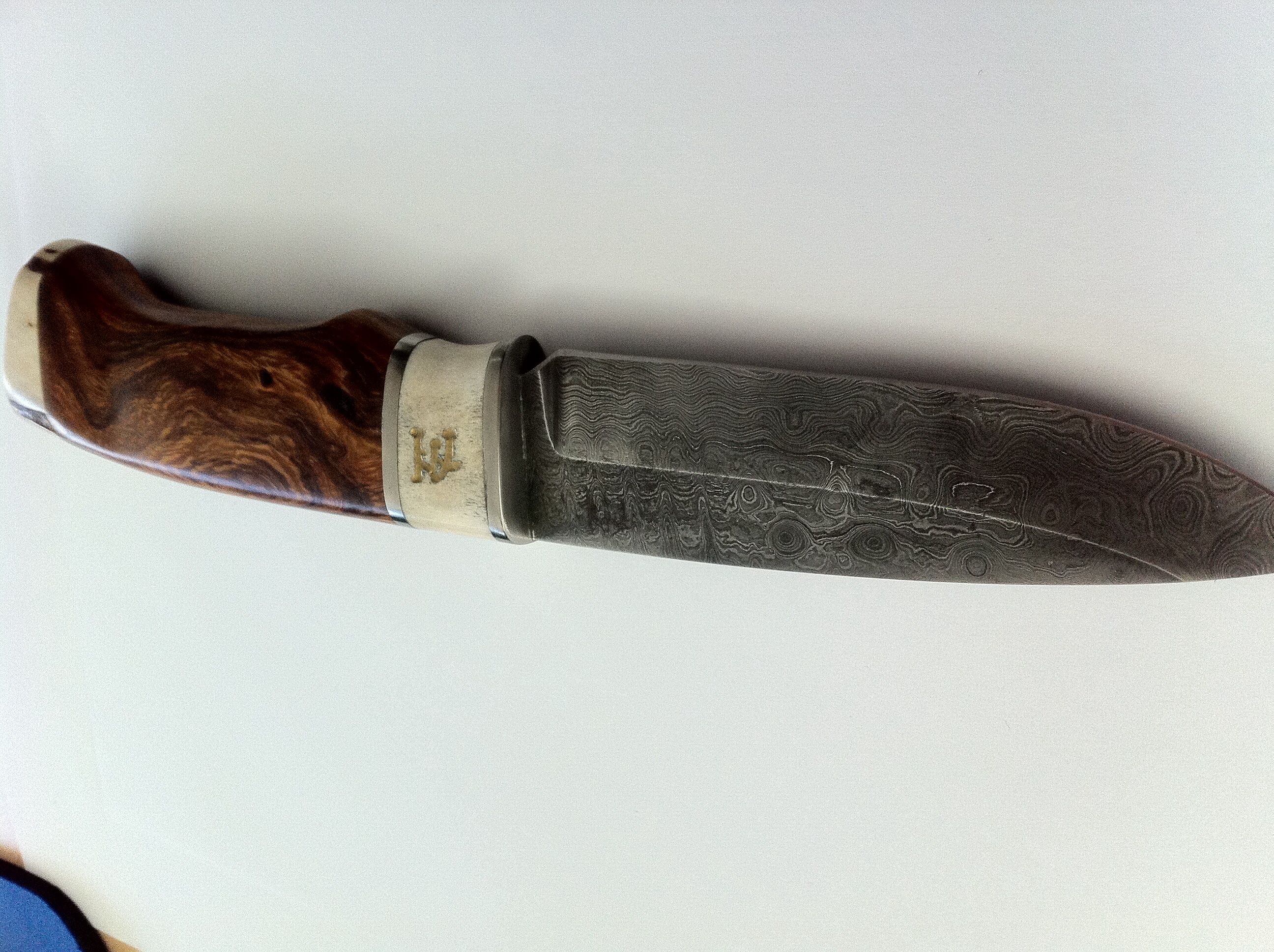

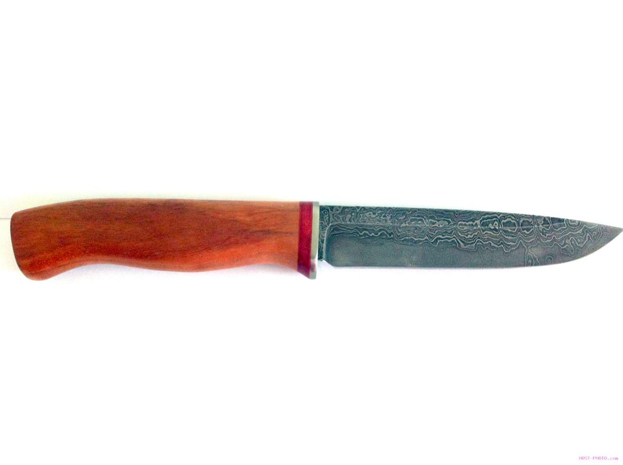

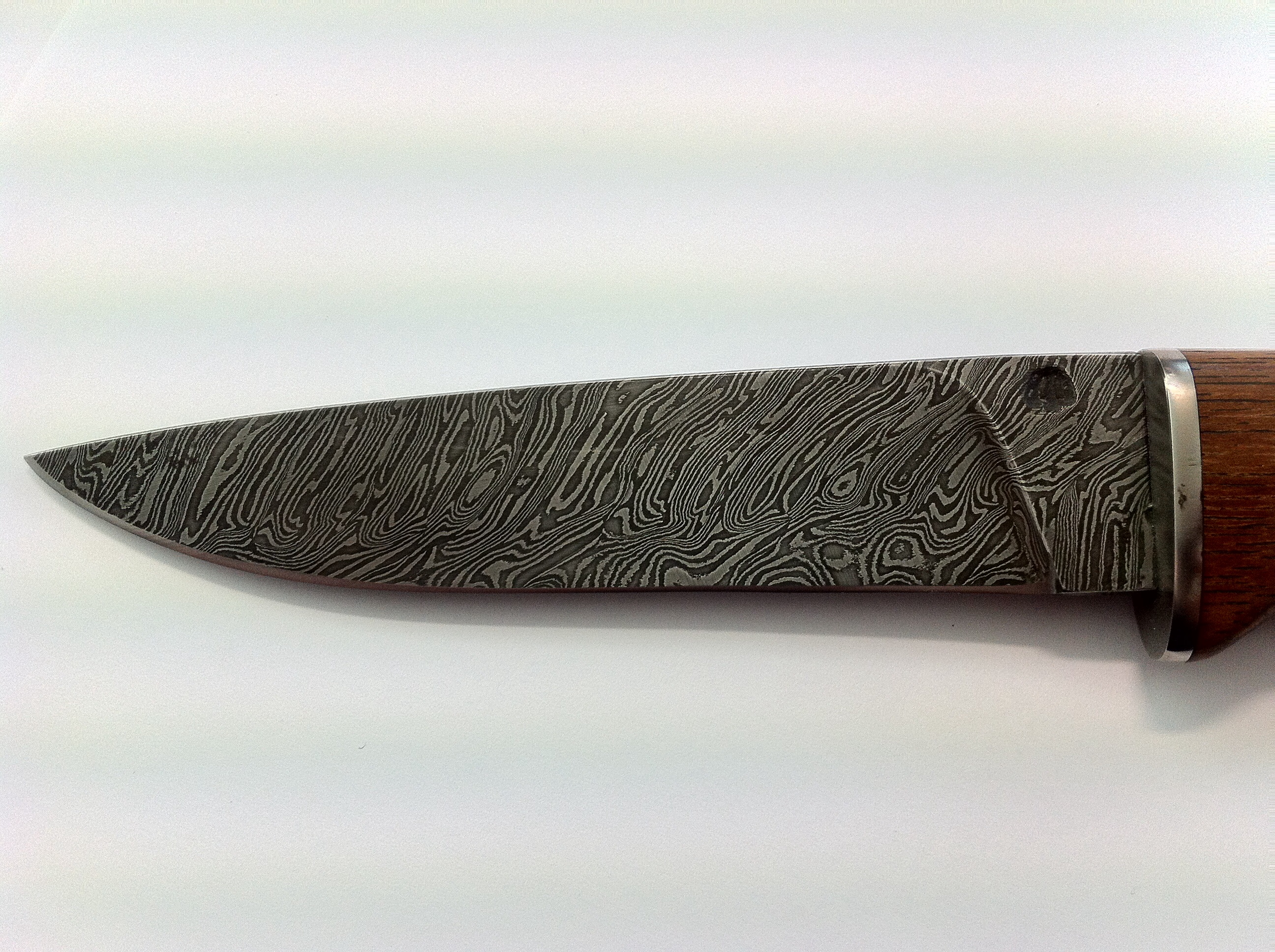

Nr. 11 Geležtė iš Kęstučio.
Nr. 11
Geležtė iš Kęstučio. Matmenys 138x27x2,5 mm., suvedimas iki 0,25 mm. Dvigubas damaskas - kieta ašmenų dalis iš trijų pusių laminuota minkštu damasku. Bendras sluoksnių skaičius ~500. Kietumas ašmenyse ~ 60 HRC. Tvirtinimas kiauryminis. Medis - neatsimenu Smile
Peiliukas gražus , tik
Peiliukas gražus Geras, tik nuotraukas "nutamsinai" Wink
Geriau kriaunų tvirtinimas
Geriau kriaunų tvirtinimas būtu arba 2 ss varžteliais arba 2 mozaikinėmis kniedėmis. IMHO

Geležtė iš Linux'o, todėl
Geležtė iš Linux'o, todėl gera Smile

Geležtė gerai atrodo , o
Geležtė gerai atrodo Geras , o kriaunas pakesiti juokun darbs Smile

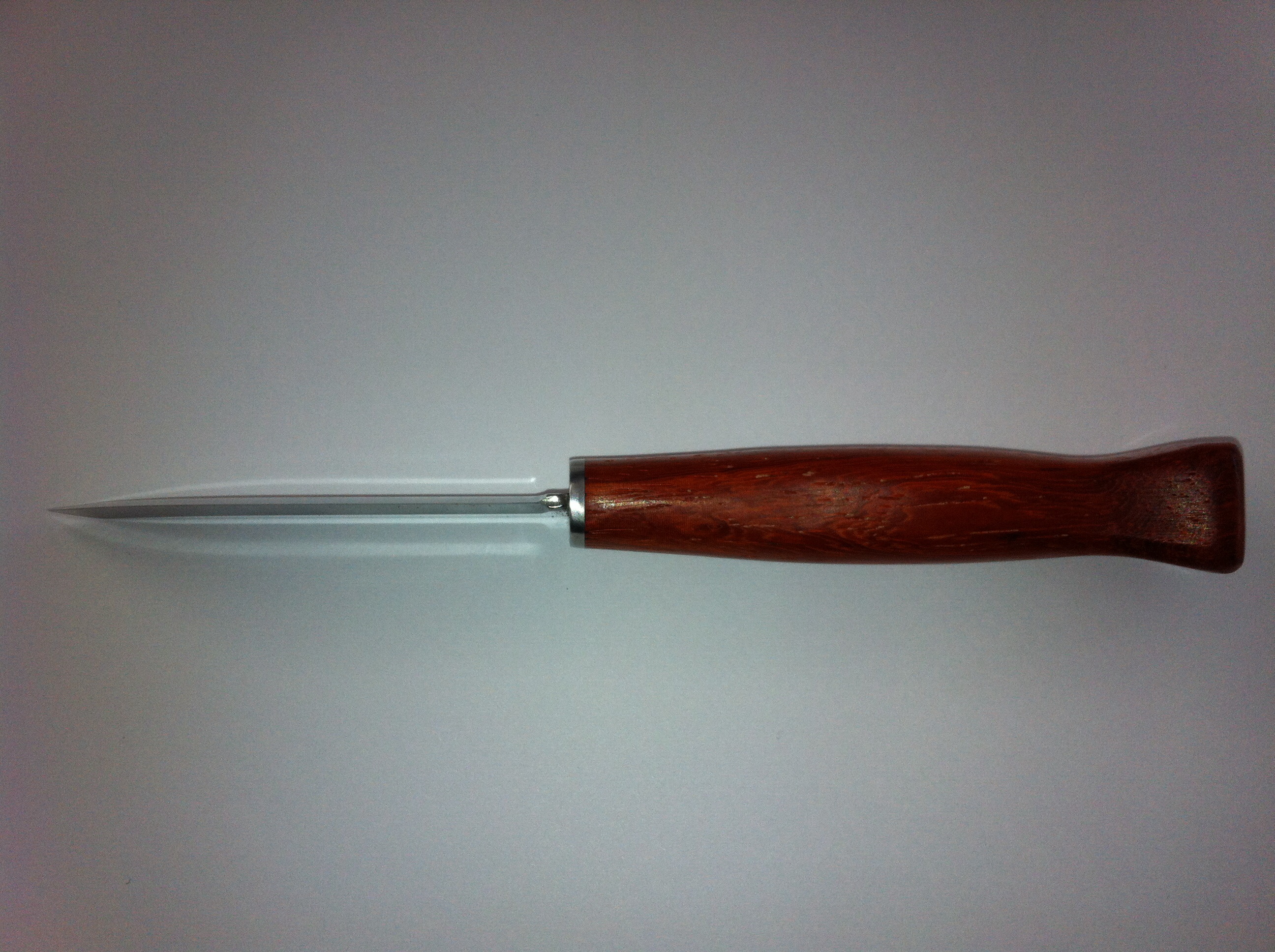

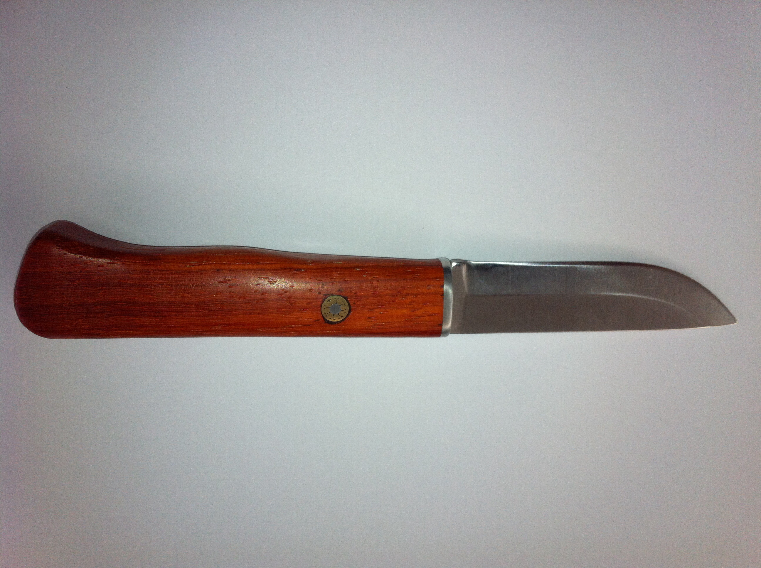

NR. 10 Geležtė - 120x17x3,2mm
NR. 10 Geležtė - 120x17x3,2mm AEB-L, 60+HRC, Bocote medis, ss varžtelis, mozaikinė kniedė.
p.s. gavosi biškiuką kliurka, nesusiklijavo priekis. Turbūt blogai sušlifavau. Reikės su kitu pasistengti.
Įdomus gaminukas. Graži
Įdomus gaminukas. Graži rankena. Originaliai raštas sugalvotas. Bet mano akiai ta raudona "izoliacija" kažkaip netinka. Bet tai tik mano nuomonė.

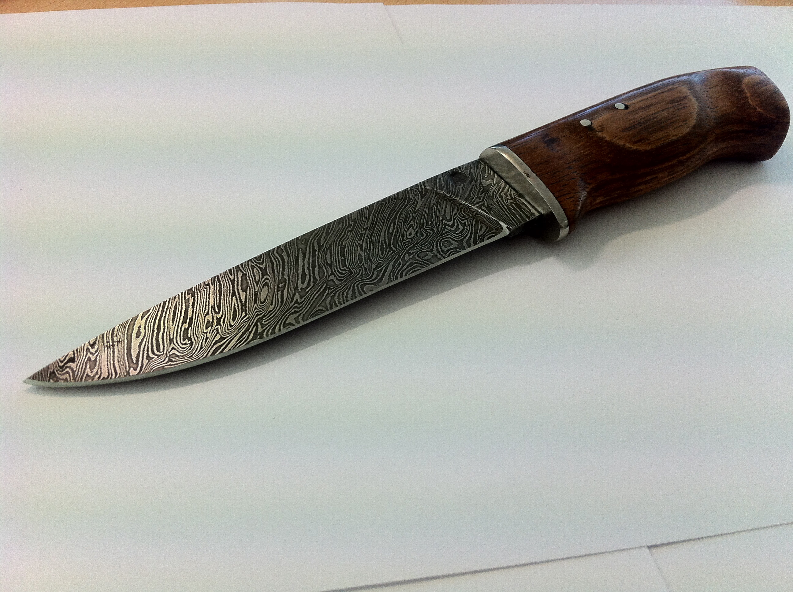

NR .9 70x25x2,7 mm. damaskas
NR .9
70x25x2,7 mm. damaskas 2345 sluoksnių iš Kęstučio.
Juodoji palmė, titanas. Kiauryminis tvirtinimas. Norma tūtelė.
Dėkliukas.

Gali ir nekniedyti, tik kelis skersinius pinus įklijuoti.Wink
Kampus reiktų užapvalinti, o
Kampus reiktų užapvalinti, o vien derva laikys tik laikant sekcijoje.Wink

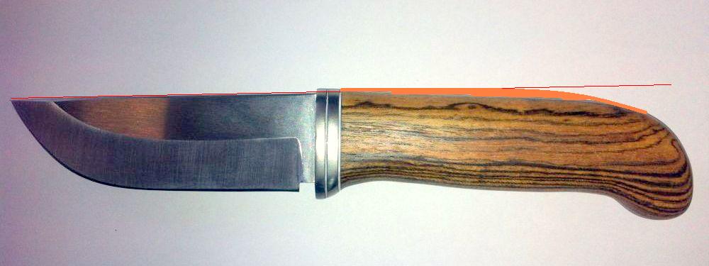

NR 8. EDC peiliukas. Geležtė
NR 8. EDC peiliukas. Geležtė 90x26x3,3mm iš Lino. Visas ilgis 205mm. Pliena AEB-L, grūdino Tomas 60+ HRC
Kriaunos - Bocote, tvirtinta epoksidine derva. Jei neatlaikys kniedysiu Smile

Kita versija
Kita versija
Skaliaras
Skaliaras portretas
Prisijungė: 2012-11-21

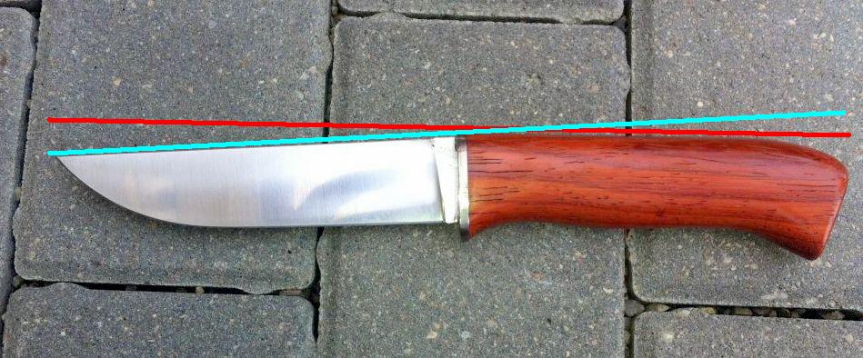

Dar yra vietos kur
Dar yra vietos kur pakoreguoti, pabandysiu padaryti taip.
Jei nesigaus reik keisti rankena.
Ka manote?
Skaliaras rašė: Ka
Skaliaras rašė:
Ka manote?

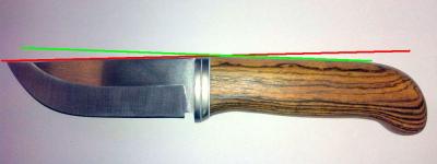

Tuomet viršutinę kontūro liniją reikia tiesinti kartu su geležte, kaip Vik_Tor siūlo.
Bet čia tuo atveju, jeigu naudotojo ranka maža ir jam tiks tokia siaura rankena. Undecided
AD
AD portretas
Trakai-Vilnius
Prisijungė: 2013-02-11

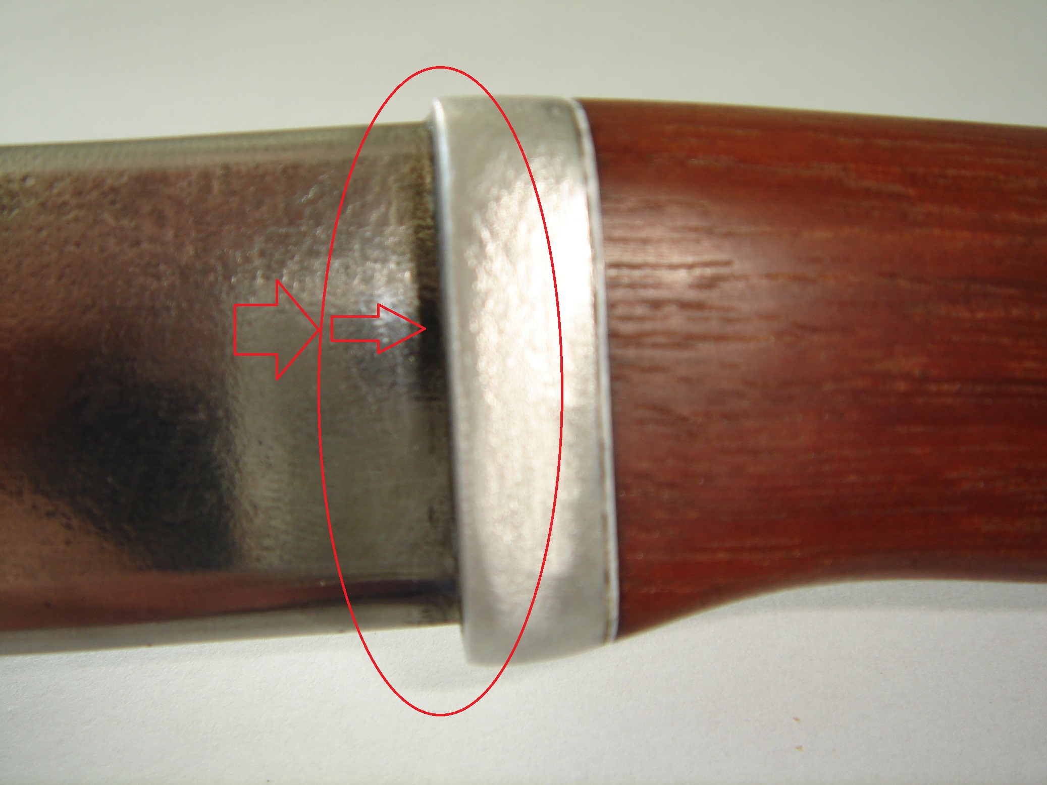

Jei nesunku, для особенно
Jei nesunku, для особенно тупых, kur ten ta rankena lūžta?
AD rašė: Jei nesunku, для

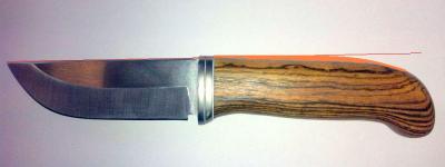

Peilio kontūro "lūžimą" jau iliustravau. Wink
Bet galiu išanalizuoti ir šį peiliuką.
Kad peilis atrodytų harmoningai, projektuojant jo dizainą, be geležtės ir rankenos proporcijų, būtina atsižvelgti ir į bendrą kontūro darnumą.
Šiuo atveju geležtės pentis ir rankenos nugara tiesi, bet jų kontūrų linijos ties atrama keičia kryptį, t.y. "lūžta" ryškiu kampu, kas dizaino prasme nėra gerai:
Rankenos nugaros ir penties kontūro linija turėtų krypti aptakiai, be ryškių kampų, pvz.:
Tuomet peilis atrodytų taip:
o dabar atrodo taip:
Taigi man akivaizdžiai matosi, "kur ten ta rankena lūžta". Smile

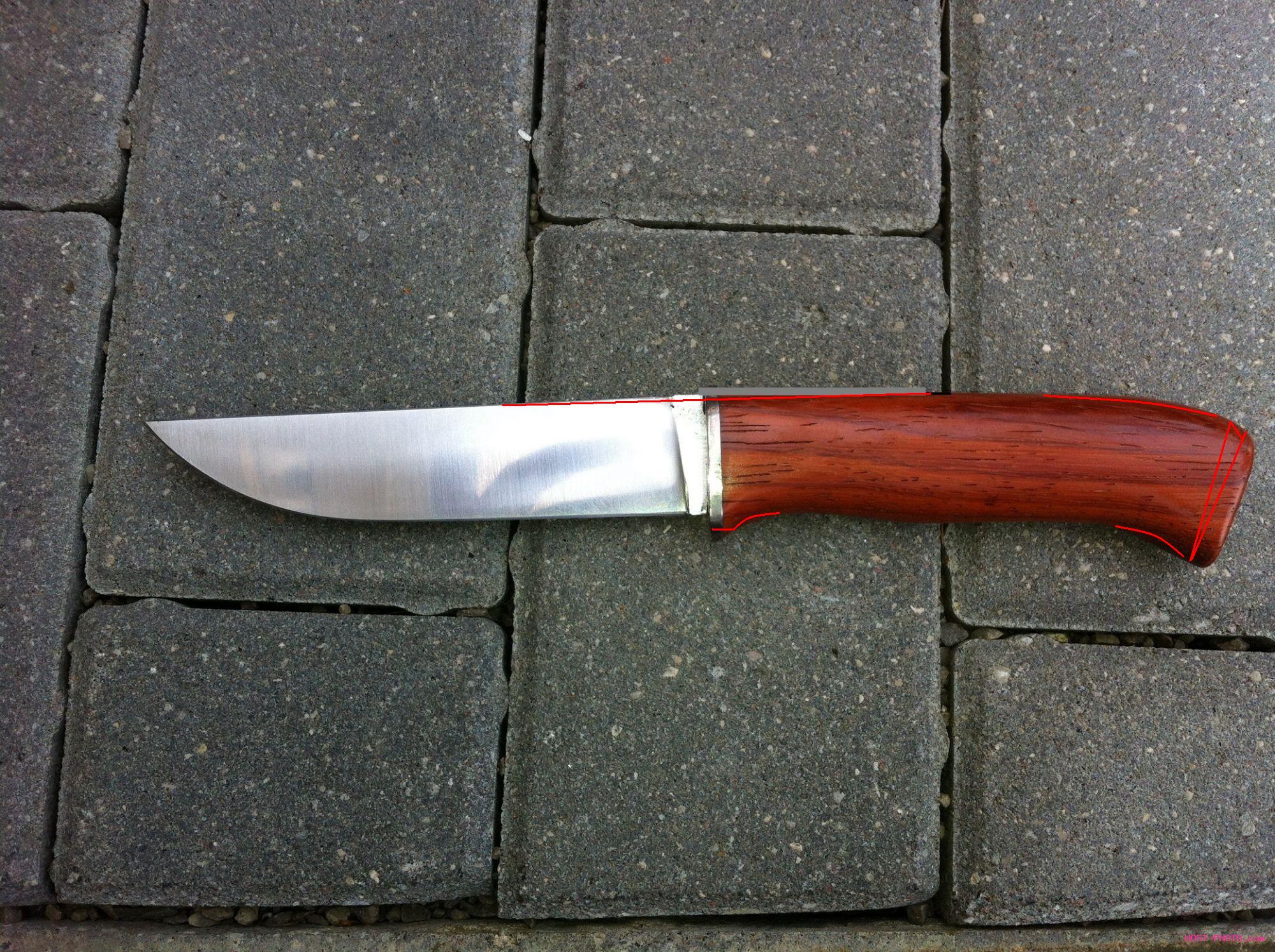

Nudrožiau... Bet savininko
Nudrožiau... Bet savininko ranka smulki, tai stambesnės neapimtų Smile

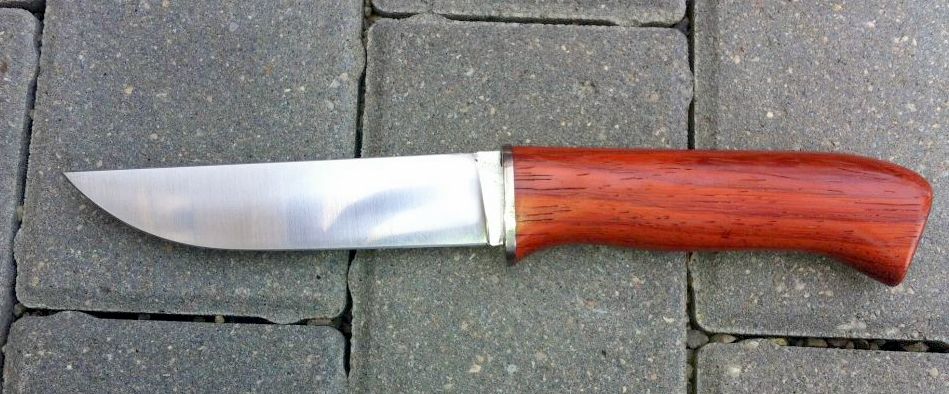

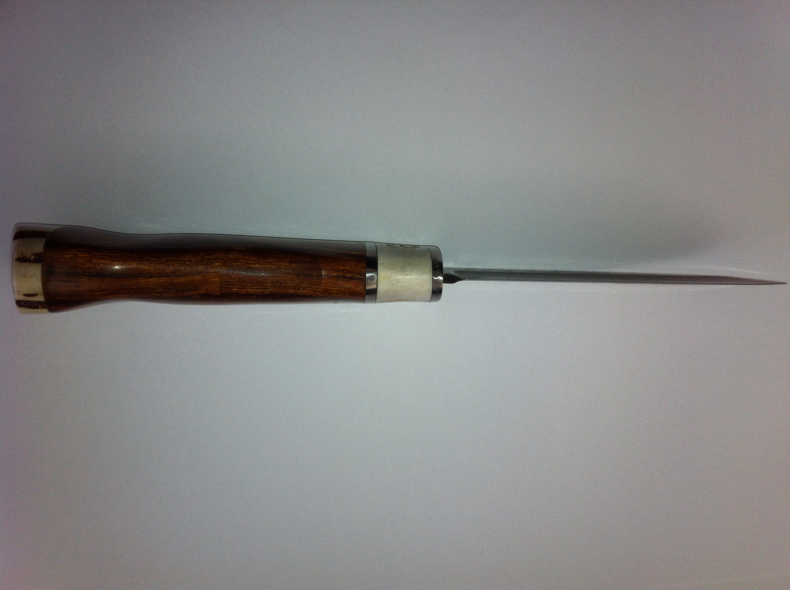

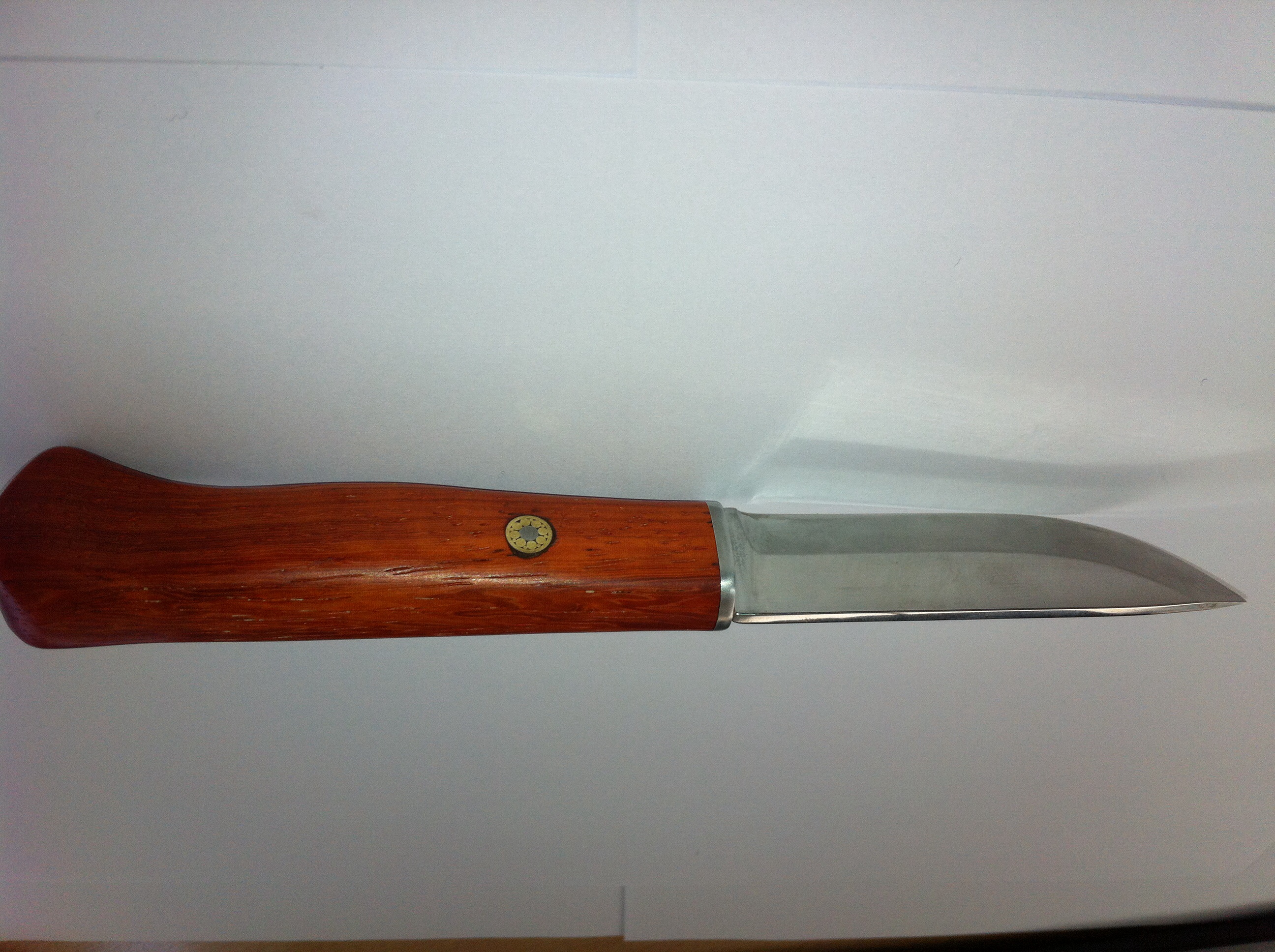

NR. 7 Geležtė iš Linux'o
NR. 7
Geležtė iš Linux'o 125x26x3,3, AEB-L, grūdino Tomas , 60-61 HRC
Rankena- titanas, medis nepamenu kaip vadinasi. Kiauryminis tvirtinimas.

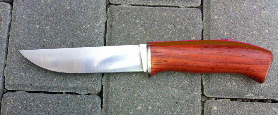

Matau ta pati klaida - ties
Matau ta pati klaida - ties atrama peilis vizualiai "lūžta". Frown
Ir rankenai arba per siaurą kaladėlę paėmei, arba per daug nudrožei... Undecided
Kadangi su geležte viskas tvarkoj, tai būdamas tavo vietoje, aš rankeną perdaryčiau naujai. Smile

NR. 6 Geležtė iš Linux'o
NR. 6
Geležtė iš Linux'o 95x30x3,3, AEB-L, grūdino Tomas , 60-61 HRC
Rankena- titanas, kortelė, Bocote. Kiauryminis tvirtinimas. Bendras ilgis 20,5.
Atlikimo prasme - labai
Atlikimo prasme - labai neblogai. Geras
Tik nuolydžiai neįprastai platėja ties atrama ir rankenos dizainas kiek "sušlubavęs" Wink
Pvz. rankenos nugara galejo buti taip:
nes dabar geležtės ir rankenos linijos ties atrama sueina kampu ir peilis vizualiai "lūžta". Undecided

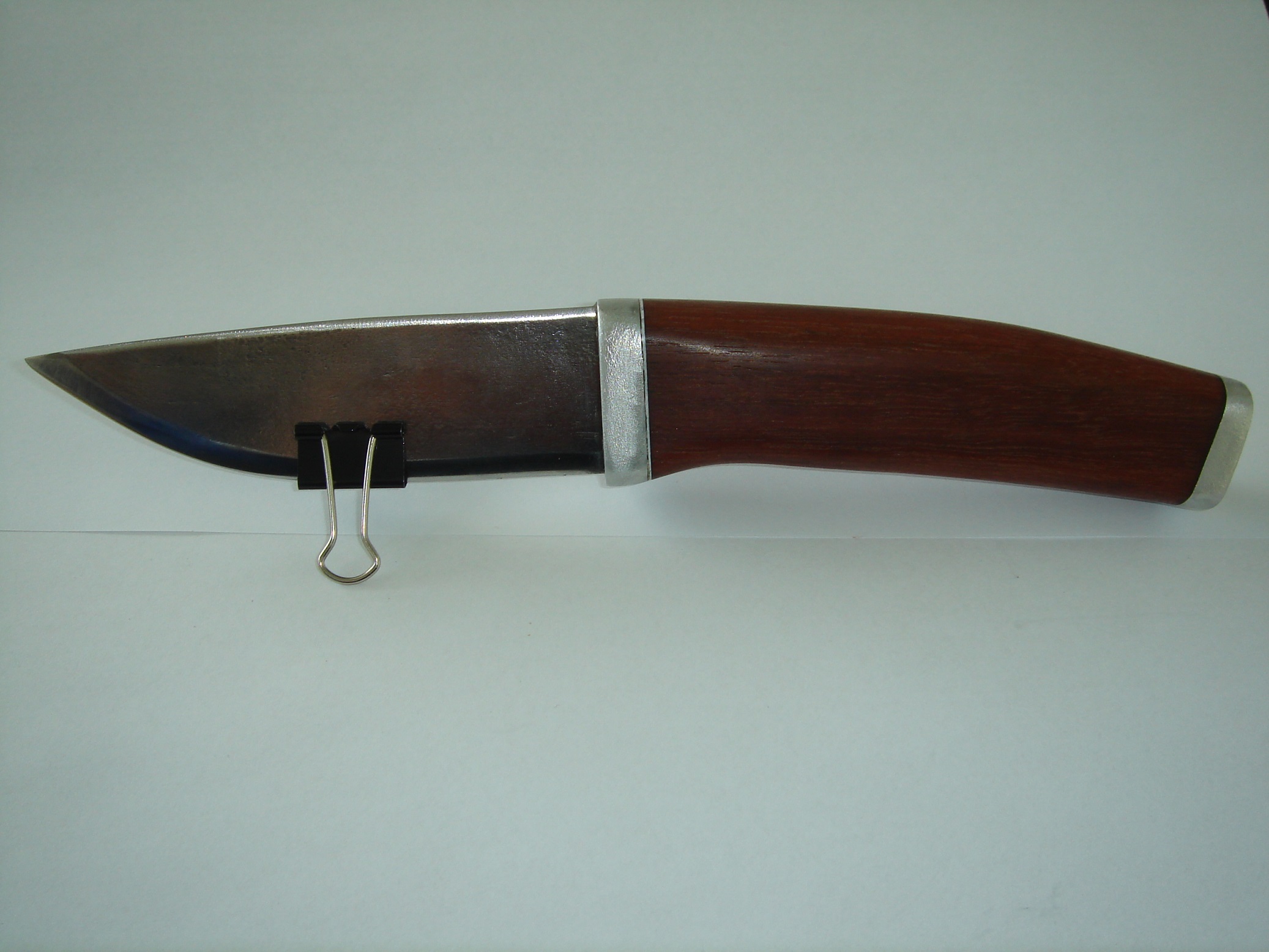

NR. 5 EnZo Black Beaver 85
NR. 5
EnZo Black Beaver 85 PT
Ilgis : 85 mm
HRC 63
SS bolsteris, kortelė, Jobillo.
Supratau
Supratau Wink

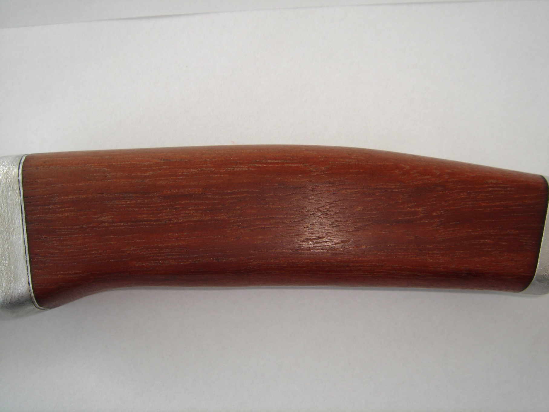

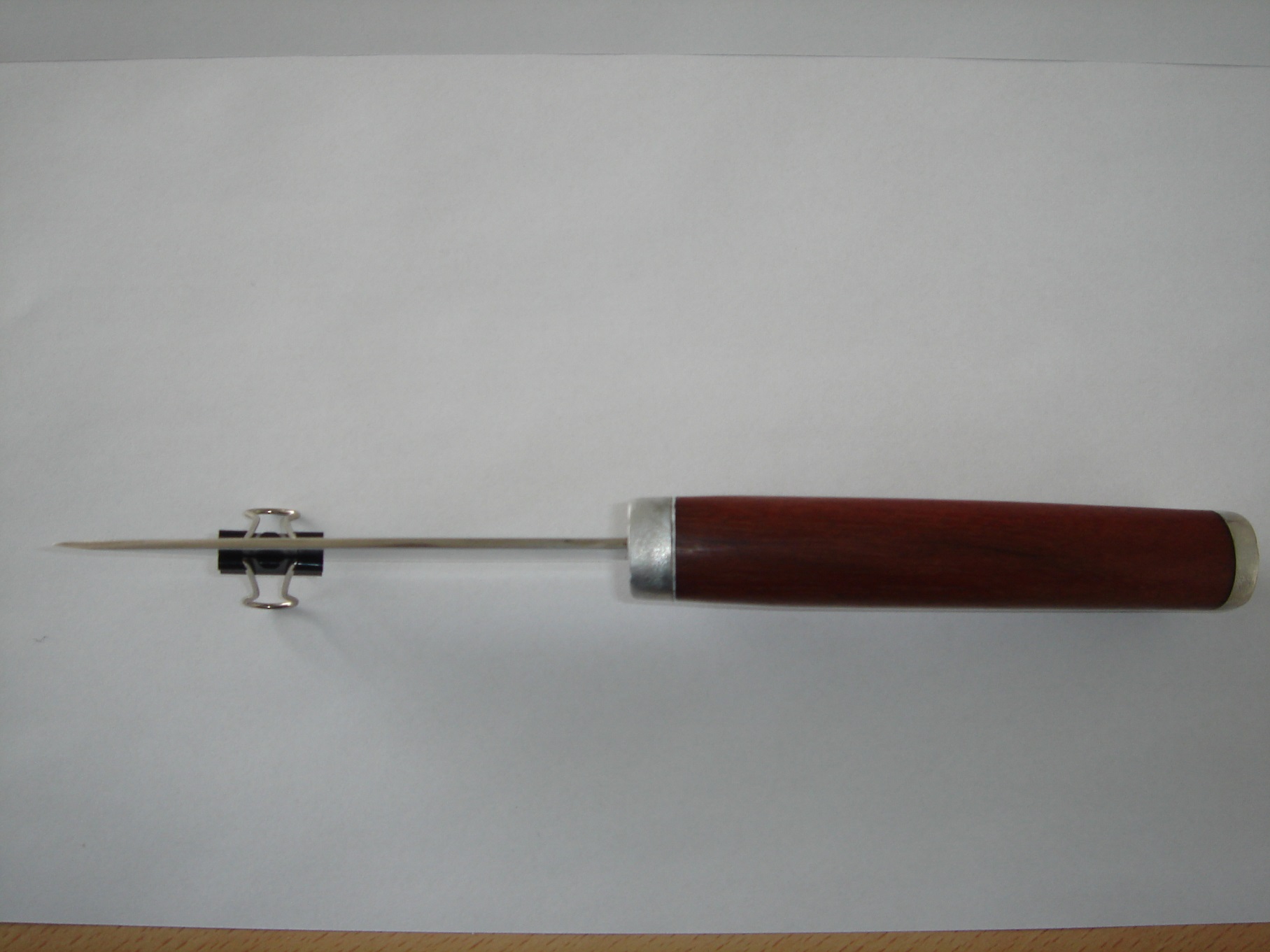

Pridedu piešini gal bus
Pridedu piešini gal bus aiškiau Smile
Skaliaras
Skaliaras portretas

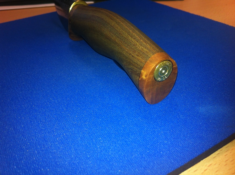

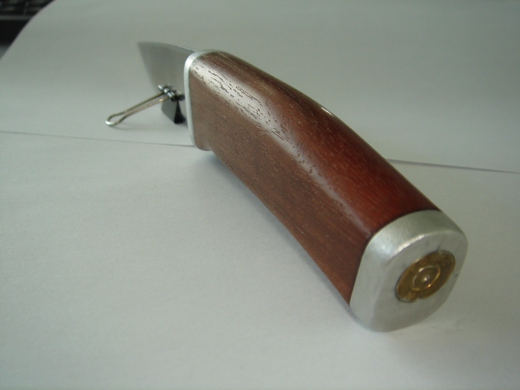

I aliumini geležtė ileista
I aliumini geležtė ileista kad butu tvirciau.
Skaliaras
Skaliaras portretas
Metalas - metalo pjovimo
Metalas - metalo pjovimo pjūklas įleistas apie 3-4 mm.
Rankena -Ipe medis, aliumas, banko kortelė.
Tvirtinimas kiauryminis, varžtu.
Norma Vulkan .30,06
Skaliaras rašė: Metalas -
Skaliaras rašė:
Norma Vulkan .30,06
Nesupratau tos dalies, kur įleistas 3 - 4 mm. Nesuklydai, ne cm norėjai parašyti?
Kita karta nufotogtafuok
Kita karta nufotogtafuok tiesiai iš šono, dabar skersai ir atrodo kad penties ir rankenos linijos nesutampa.

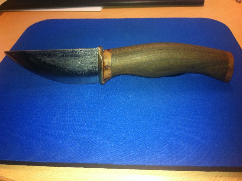

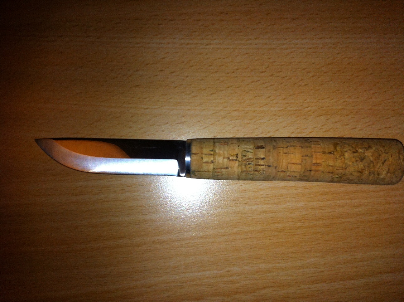

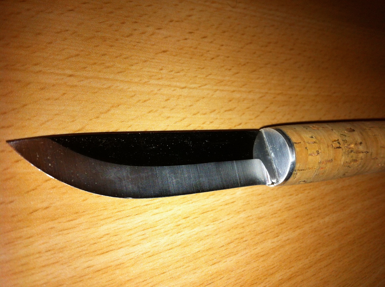

Buvo laiko tai padariau
Buvo laiko tai padariau grybavimo peiliuka.
Karesuando SS 75
Plienas 12C27
110 mm 78 x 18 x 2,5 mm
Keletas isgertu sampano kamstuku.
Aliuminis.
P.S. Gal kas pasakys ar reiketu kaskaip papildomai impregnuoti kamstine rankena?
Hm, man prieš labiau patiko..
Hm, man prieš labiau patiko.. Tik rankena per plati.

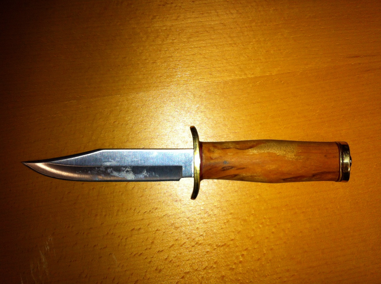

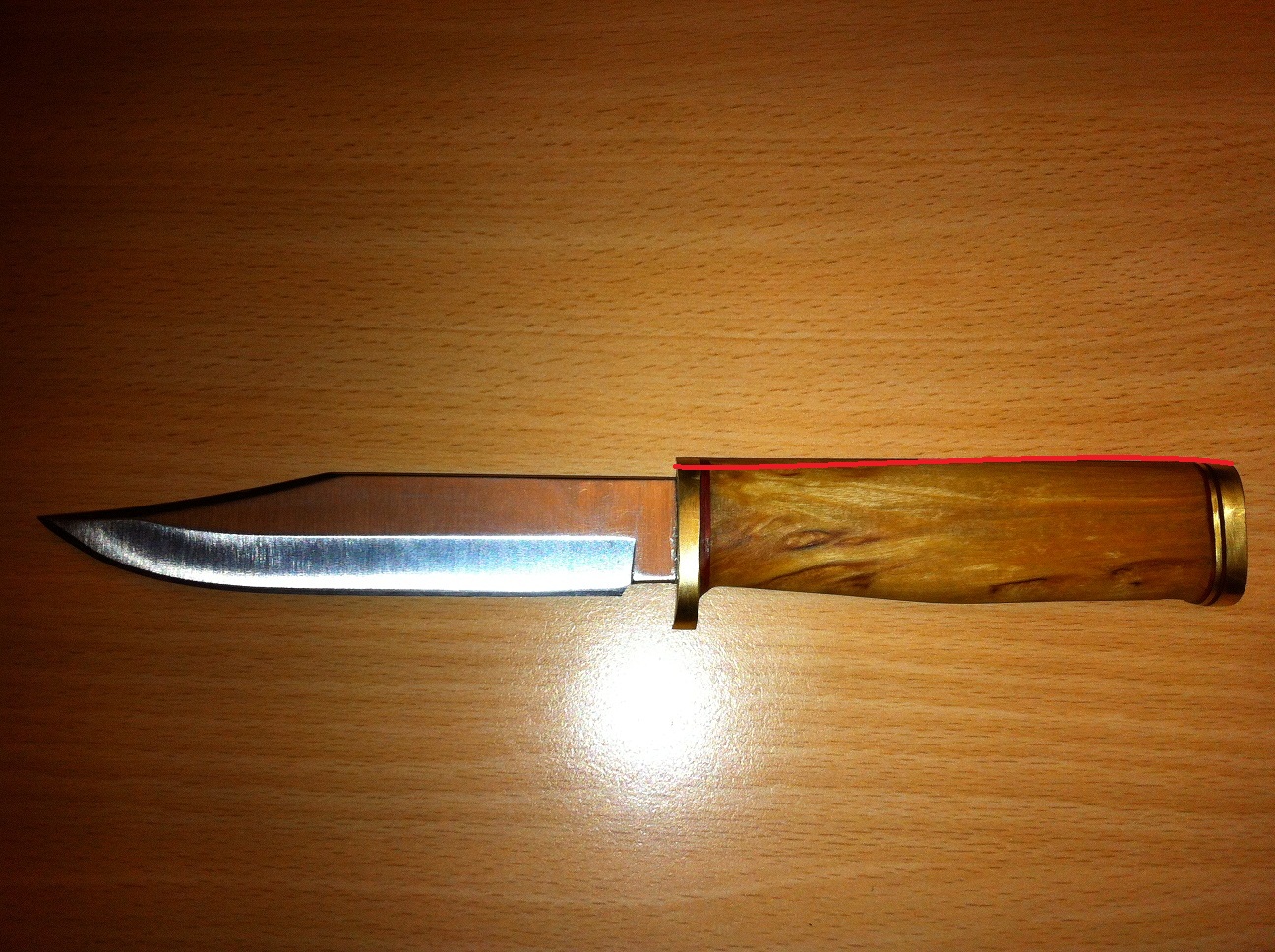

Bowie blade, stainless 440
Curly birch
Fiber
Brass
Guard
Skaliaras
Skaliaras portretas
ok, reiks suapvalinti
ok, reiks suapvalinti Smile
Forma ir gabaritus atrinksi
Forma ir gabaritus atrinksi tik panaudojęs pagal paskirtį, bet jei tau limpa tai reiškia forma gera Smile
Gal kiek apvaliau reikėjo pereiti iš rankenos į geležtės pentį, ten toks kaip laiptas atrodo. Ir rankenos galą siūlyčiau suapvalinti - nuimti aštrius kampus. Tuja gana mikštas ir trapus medis, trinktelsi kurnors ir nuskelsi kampą Smile

Kadangi dariau daugiau
Kadangi dariau daugiau lupimui, tai tokia sugalvojau. Teko isbandyti dar nepabaigta, tai tikrai patogu buvo lupti. Rankena neslidi ir paemus iskart prilimpa prie rankos.
Jei ateityje pasirodys kad reikia kaska pakeisti, reikes keisti, kol bus "tobula" Laughing
Sveikinam prisijungus Su
Sveikinam prisijungus Wink Su formomis ir proporcijomis dar tikrai reikia pasitobulinti, bet visumoje apdirbimas nuotraukose atrodo kruopštus. Medis viduryje - Bulnesia Sarmientoi, šonuose panašu į afrikinę tują (Thuja).
Klausimas, kodėl tokia geležtės forma? > metalo neužteko ar taip norėjai?
Skaliaras
Skaliaras portretas
Bet labai patogiai rankoje
Bet labai patogiai rankoje guli Smile
