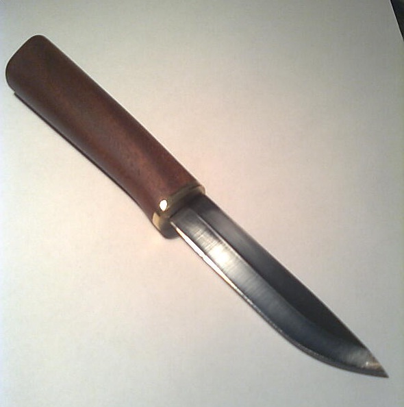

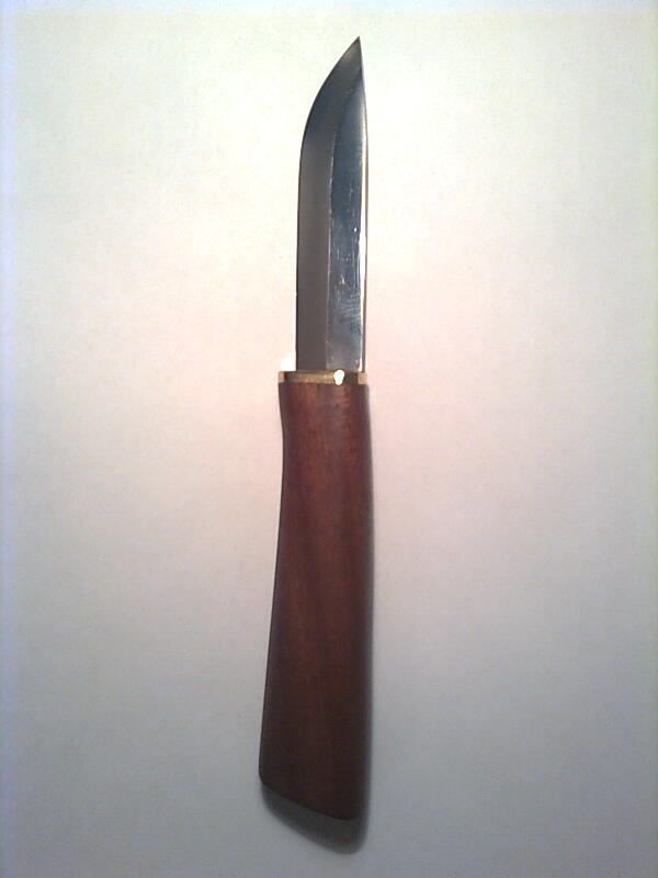

Sveiki, esu naujokas šiame forume. Neseniai susidomėjau peilių gamyba ir gavęs pradžiai medžiagų, nutariau pagaminti savo peiliuką. Taigi, pateikiu jūsų teismui savo pirmąjį bandymą Smile
Geležtė "Lauri" nerūdijantis plienas, rankena gaminta iš raudonmedžio, bolsteris žalvarinis, įkotės įtvirtinimui naudota "Titan" epoksidinė derva. Pagrinde dirbau su dildėmis ir "vargau" ilgai.
P.S. neturėjau galimybės padaryti geresnių foto.

Pritariu Kestuciui, vizualiai
Pritariu Kestuciui, vizualiai tikrai geriau atrodutu. Siaip visai neblogai gaunasi, saunuolis, kantrybes turi, o igudziai atsiras su laiku, sekmes.

Man, tai norėtųsi šitą vietą
Man, tai norėtųsi šitą vietą pakoreguoti. Tada rankena atrodytų kiek lengviau ir rankoj patogiau gulėtų Wink

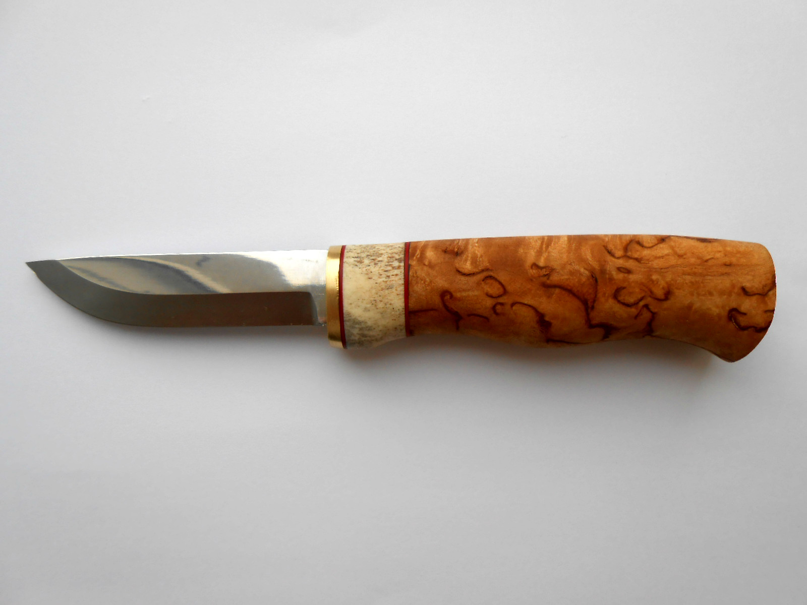

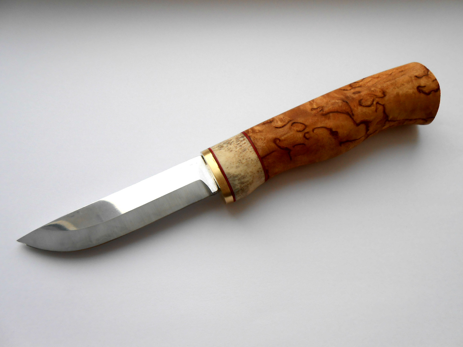

Naujai pagamintas peiliukas.
Naujai pagamintas peiliukas. Geležtė - Karesuando 12C27. Rankena - žalvaris, vulkanizuota fibra, elnio ragas, kareliškas beržas, rankena impregnuota sėmenų aliejumi. Įkotė įleista per visą rankenos ilgį, tik apačioje nepaslėpiau skylės. Reikės kažką sugalvoti.
Didžiausios bėdos gaminant, tai būtų kiaurymės gręžimas ir įkotės įleidimas. Na ir atsibosta su dildėmis brukt Smile

Geras Traperis, o gręžimui:
galima pasitreniruoti gręžiojant paprastas kaladėles, galima naudoti storesnį ruošinį ir jį po to apipjaustyti, galima gręžti iš abiejų galų, galima užsigaląsti grąžtą su centriniu spygliu.

Paprieštarausiu Girez, - geriau gręžti iš abiejų pusių 'iš rankos' nebandyk, tik ruošini sugadinsi; su staklem tas ne visada pavyksta t.y. jei nori tobulumo, kad nebūtų pin'o laisvumo ar skersavimosi...
Kad nuotraukoje nieko kreivo
Kad nuotraukoje nieko kreivo nematau. Visai normalus peiliukas.

Turėjau galvoje kitą
Turėjau galvoje kitą peiliuką, kuris guli neužbaigtas. Su šiuo viskas tvarkoje.

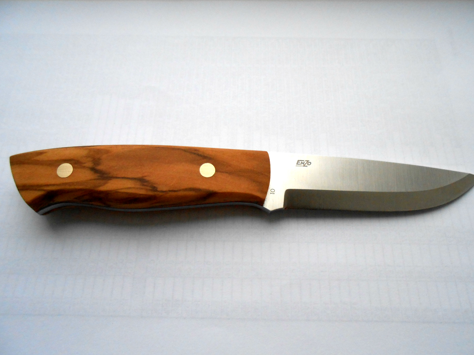

Nieko per daug ypatingo, bet
Nieko per daug ypatingo, bet norejau parodyti, kad vis dar užsiimu šiek tiek Smile
Pagaminau iš atskirų detalių EnZo Trapper 95. Geležtė O1 anglinis plienas HRC 58- 59, rankena iš laukinės alyvuogės.
P.S. Dar vienas peiliukas būtų seniai pagamintas, bet labai susinervinau kaip kreivai išgręžiau skylę įkotės tvirtinimui. Galvoju gal reikia stalinių gręžimo staklyčių. Arba rankos kreivos, arba darau kažką ne taip Smile Kaip jūs iš rankos pataikote tiesiai?!

Sunkiai Laughing Kol neįsigijau staklyčių labai vargau su tuo pataikymu tiesiai išgręžti; vizualiai stengdavausi pataikyti horizontalę pagal varstotą, o vertikalią pagal sienos plytų siūles.Smile
