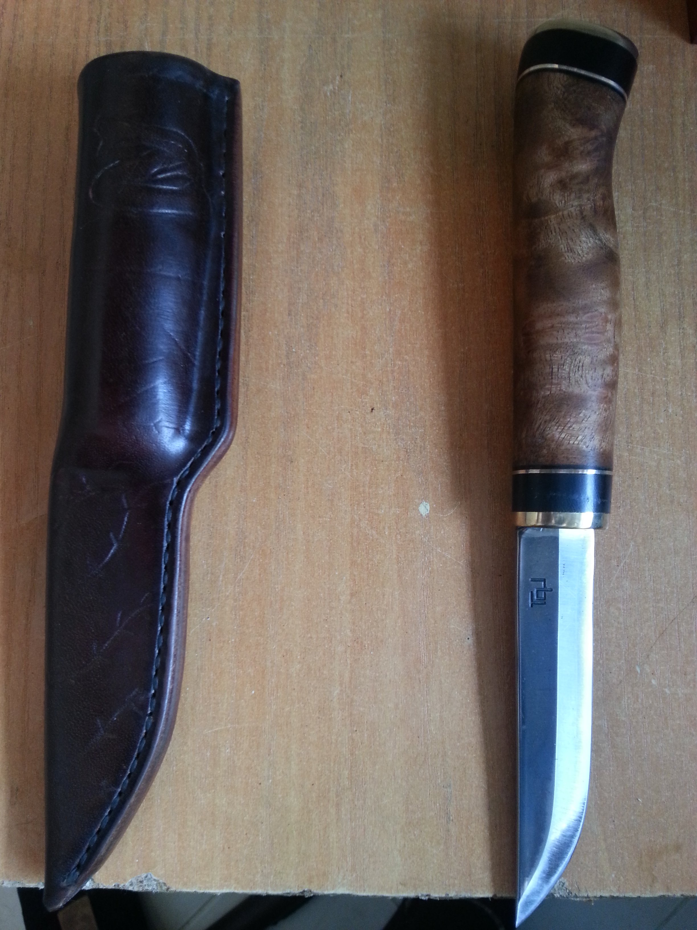

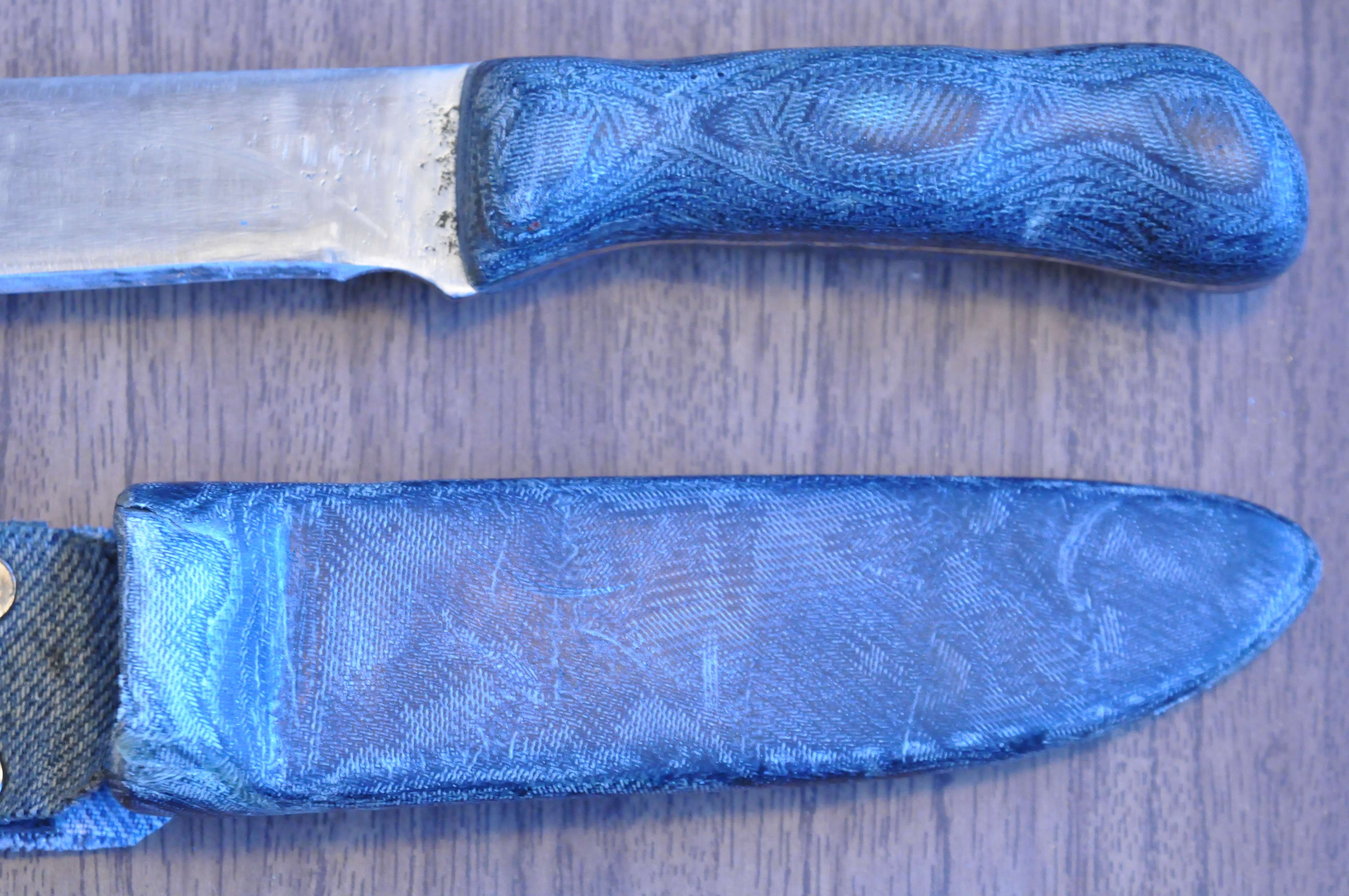

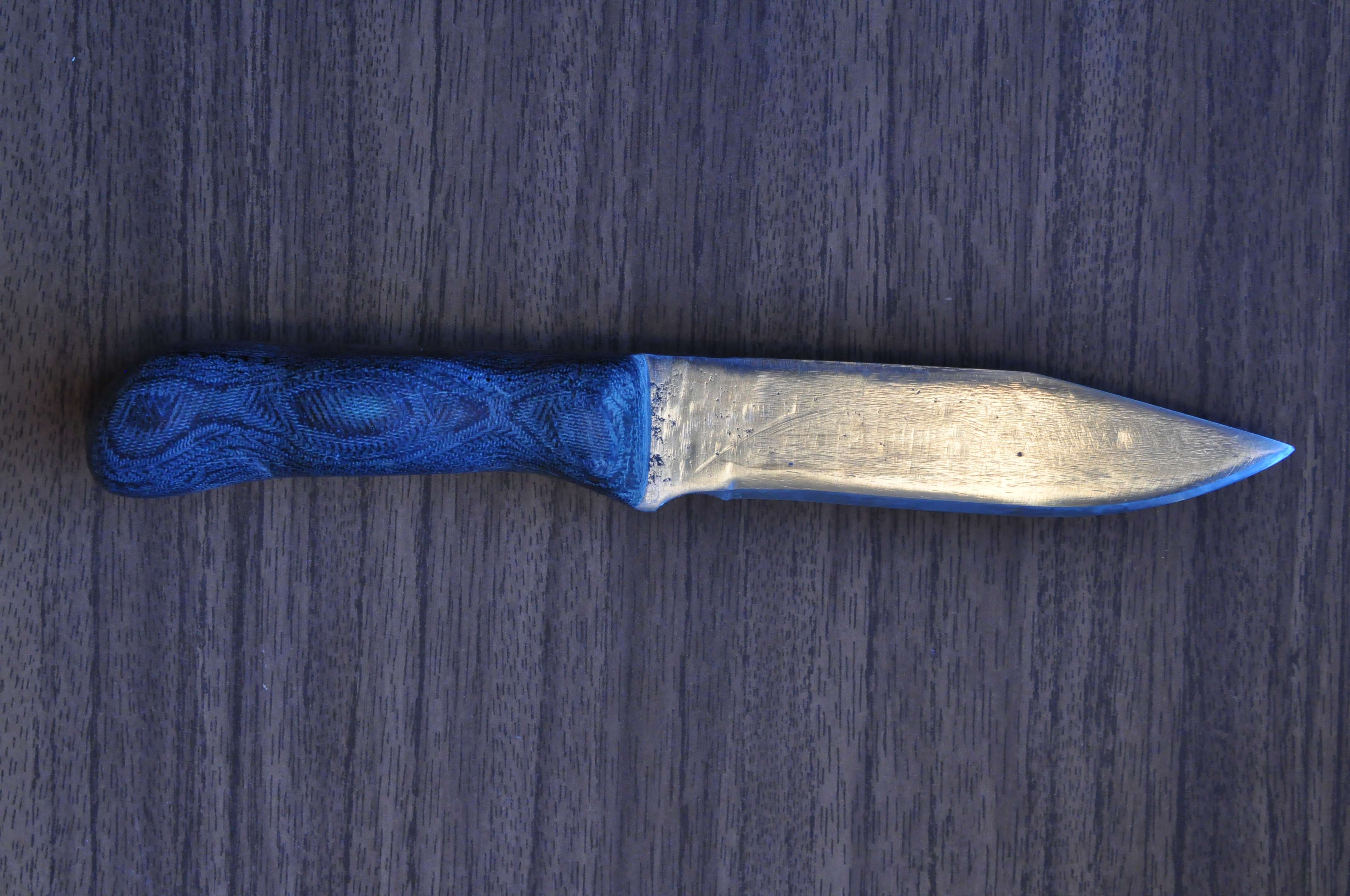

Sveiki, stai mano 2 pirmieji peiliai. Tikslas, zinoma, buvo padaryt visavercius peilius. Perskaiciau beveik visa sita foruma, komentarus, paziurejau peilius, kas kaip daro....ir pagalvojau, kodel kitiems gaunasi, o man turetu nesigaut. Juolab, kad ryzto buvo daug, tik medziagu 0. Radau tema apie peiliu daryma is dildziu, perziurejau jutube . Radau pora senu dildziu, dar kazkokia sena plieno surudijusia plokstele, is kurios lyg ir koks reztukas bandytas daryt, lyg kas... Taip pat perskaiciau apie mikarta, apie mozaikines kniedes, kydex ir tt. Uzsinorejau viska isbandyt, paziuret, kas, kaip, is ko ir kokiu budu daroma. Taigi, buvo tikslas isbandyt nesikartojant viska (na, ant 2 peiliu visko isbandyt niekaip, turbut, neimanoma), kas duotuoju atveju bus prieinama. Taipogi, kadangi nebuvau uztikrintas, ar viskas gausis taip, kaip planavau, kaip noretusi (gal rankos kreivos, gal kantrybes neuzteks arba pamates labai nusivilsiu savo galimybemis), todel viska dariau ir parankiniu priemoniu...kad kuo maziau investuot "miltu i prisvilusi blyna" Smile.
Taigi, pirmasis is rastos metalines ploksteles...Gelezte istisine, storis 1.9mm(per plona, kad butu pilnai funkcionali, del tos pacios priezasties ir galutinai neslifuota/nepoliruota), o kietumas, manau, virs 60 tikrai, nes nei dilde, nei Lansky galandinimo grubiausias akmuo neeme. Gamybos metu neatleidinejau, nes nesitikejau, kad bus tokia kieta, o veliau, nebuvo galimybiu atleist. Rankena savadarbe mikarta is dzinso klesniu, sluoksniu neskaiciavau, be to, dalis nusislifavo. Tvirtinta tik priklijuojant epoksidine derva ( graztas geleztes neeme Smile ). Deklas taip pat is tos pacio dzinso+epoksidine derva. Padarius dekla, gavosi toks dzinsinis peilis Smile. Kilpa dirzui manau daryt arba is Kydex arba is busimos odos Smile, nes is turimu medziaggu 1 variantas nesigavo, kitas - nepatiko.
Kitas peilis, is dildes gabaliuko, iklote ileista iki puses rankenos epoxy "Titan". Geleztes storis 6mm. Nuleidimas lesinis. Bolsteris zalvaris(o gal bronza), ebonitas, zalvaris(bronza). Rankena is vysnios. Poliruota iki 2500 svitriniu, po to ant veltiniu. Kolkas nealyvuota (uzsakiau, laukiu, kol atsius) . Deklo kolkas nera, noriu pabandyt pasiut is odos, kurios neturiu ( kuri dar po Italija vaiksto Smile ).
Taigi, rezultatas - 2 peiliai is skirtingu gamybai naudotu medziagu.
Padares siuos 2, priejau isvadu, kad:
1.Nera sunku gamint
2.Reikia kruopstumo ir laiko
3.Reikia turet bent minimalias dirbtuveles, ar darbo vieta (iki siol stebiuosi, kaip zmona dar neisstate mano lagaminu uz duru Smile )
4.Kas svarbiausia, neatmusiau noro Wink
5.Ir reikia, zinoma, nors ir nedideliu, bet investiciju...
6.I dar reikia arba "auksiniu ranku", arba kazkokio itaiso, tipo "dual grinder" greitam ir patogiam asmenu nuleidimo suformavimui.

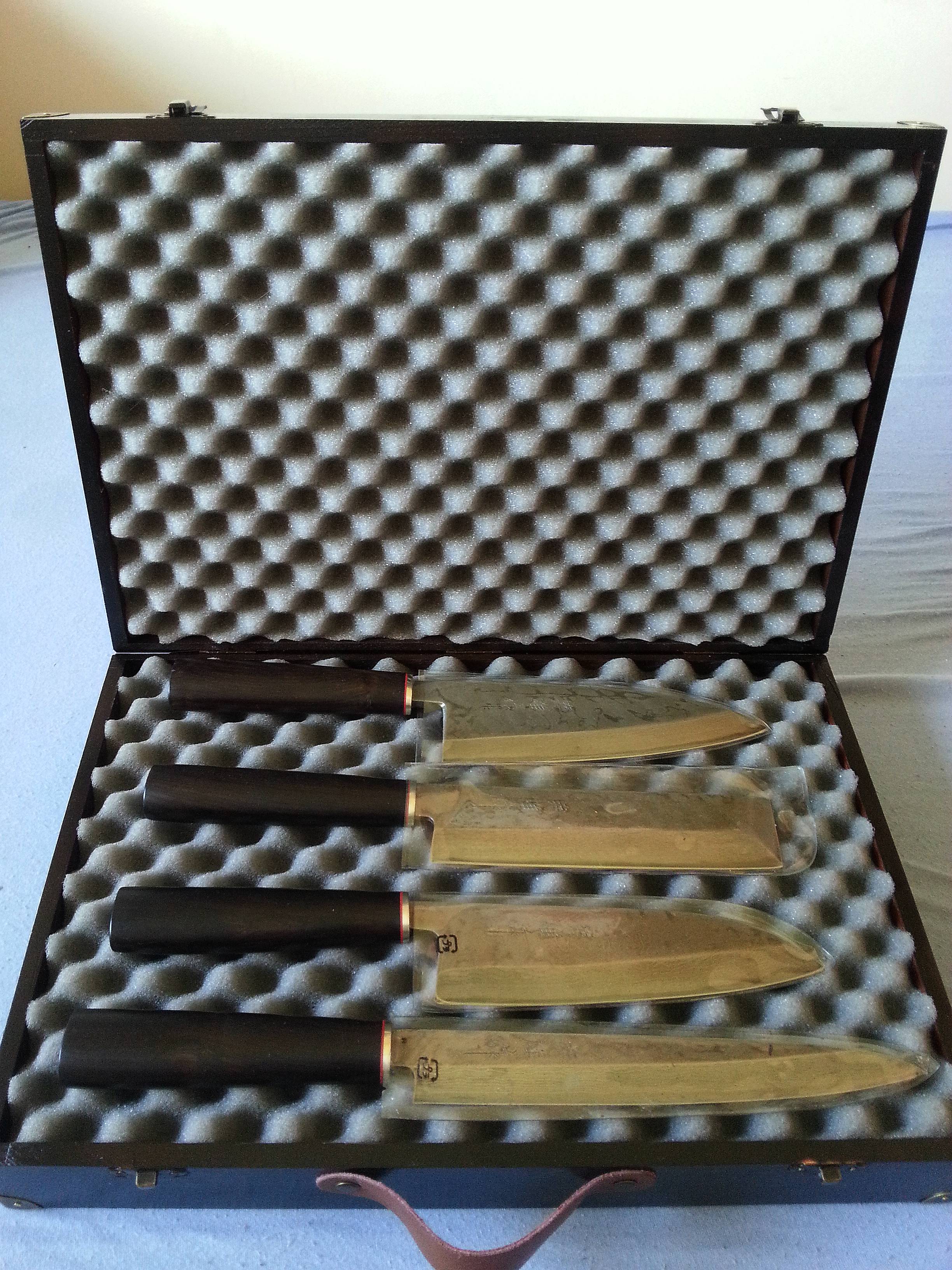

O egg crate porolono kur
O egg crate porolono kur galima rast pirkt? Smile
Dr_
Dr_ portretas
Prisijungė: 2012-09-14

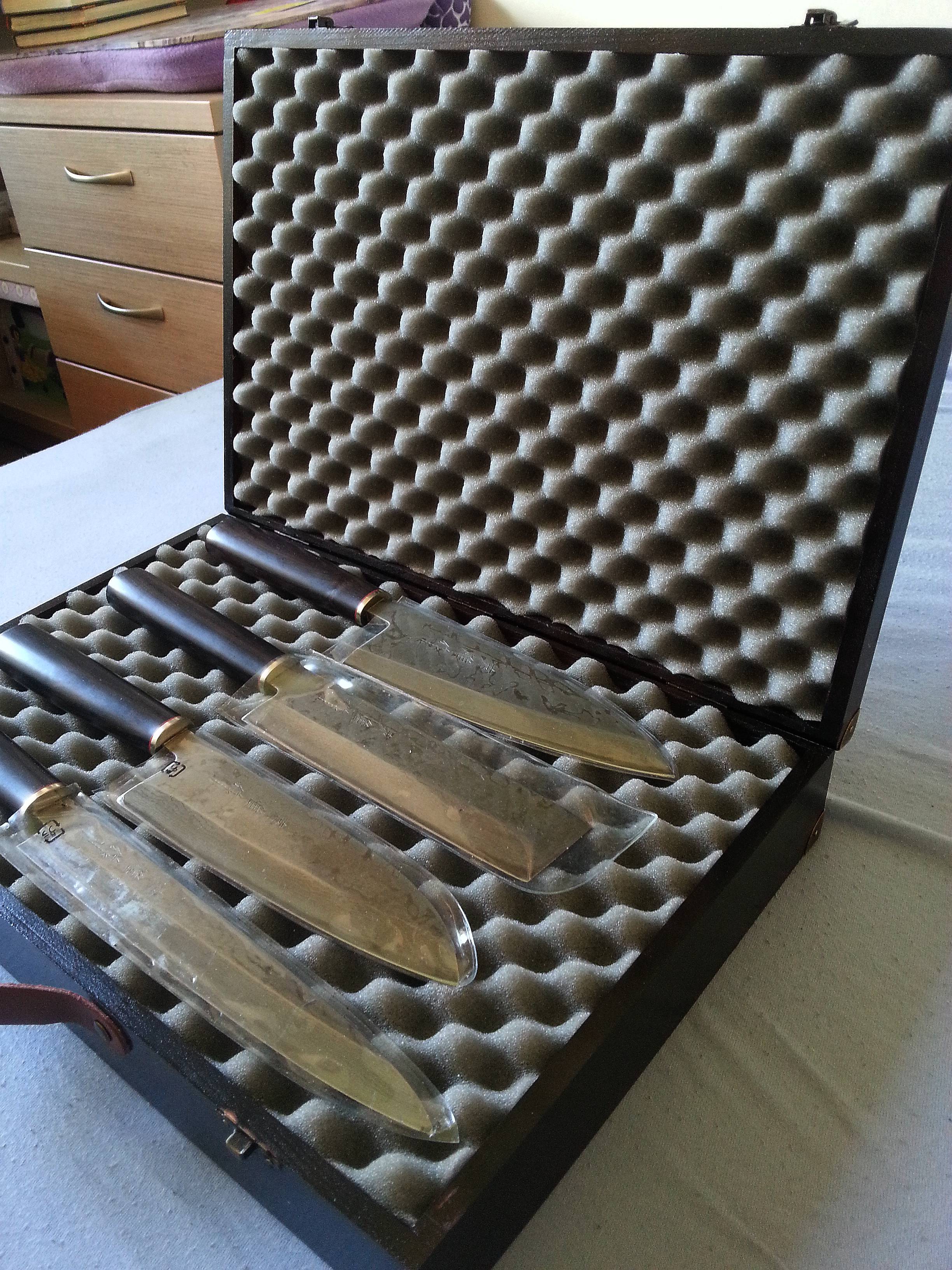

cemodanas - is kazkurios
cemodanas - is kazkurios Kauno dekupazo el. parduotuves (greiciausiai is http://medinesdovanos.lt/medienos-gaminiai/daiktad...), tamsinto zalvario kampukai is kitos dekupazo parduotuves, visa kita daryta savom rankom Smile

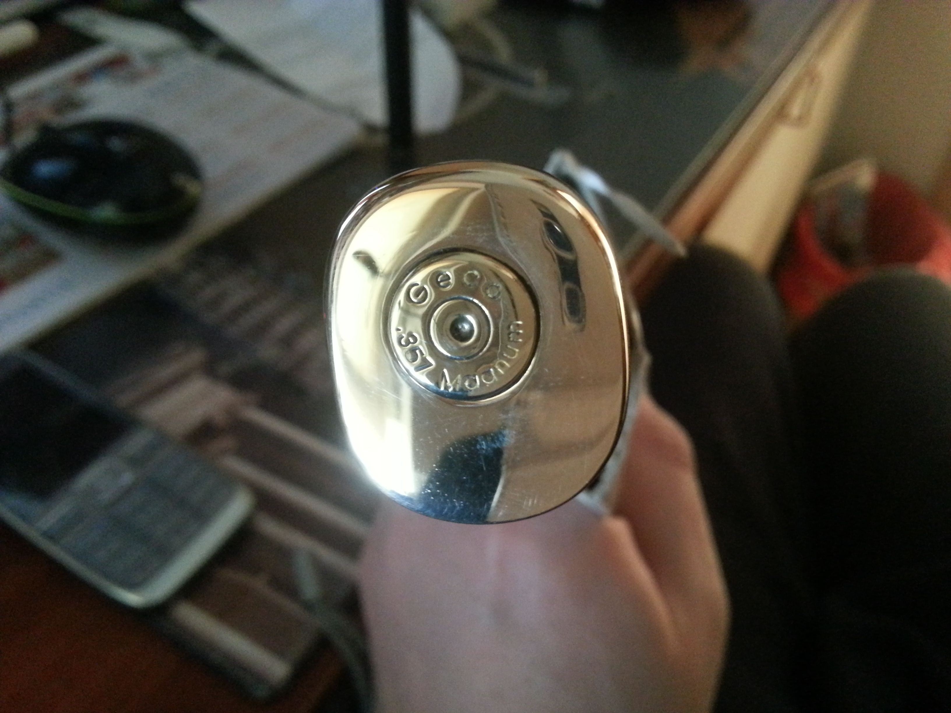

niekuo nupoliruota pabaiga
niekuo Smile nupoliruota pabaiga su veltinuku...yra toks klijuojamas su velcro. Senukuose, berods, 8.7lt Smile

Džinsinė mikarta patiko. Kuo
Džinsinė mikarta patiko. Kuo paviršius padengtas?

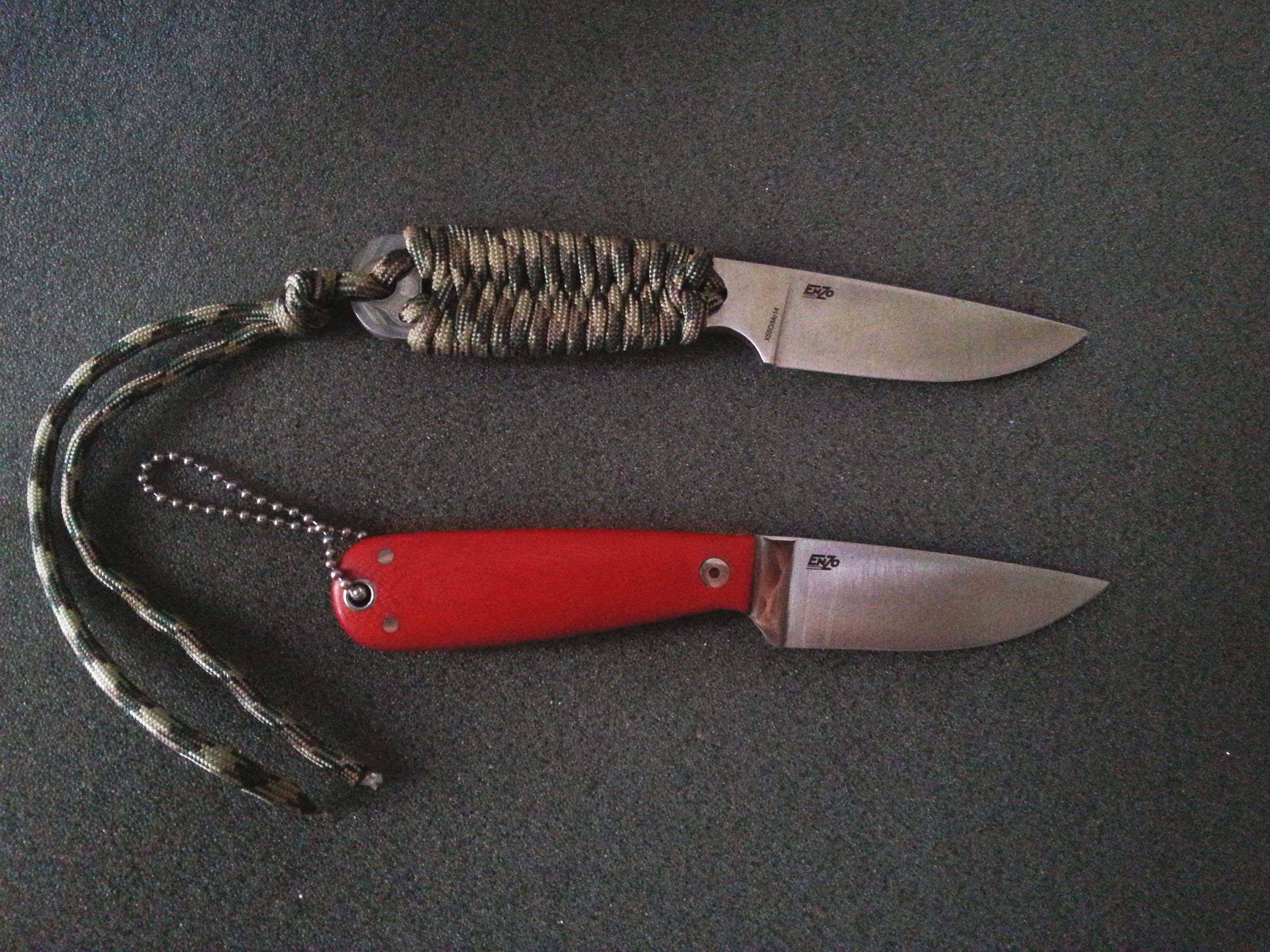

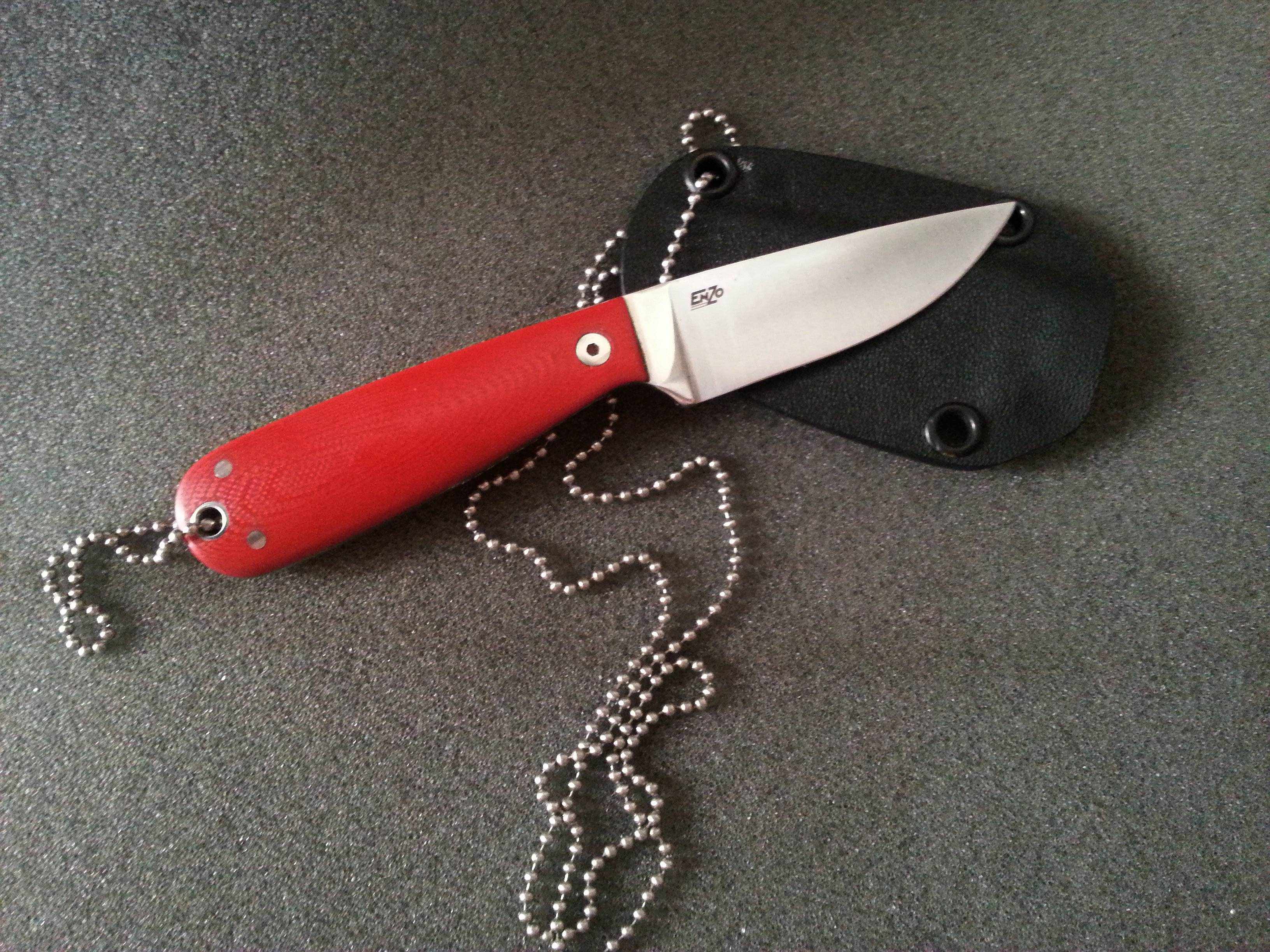

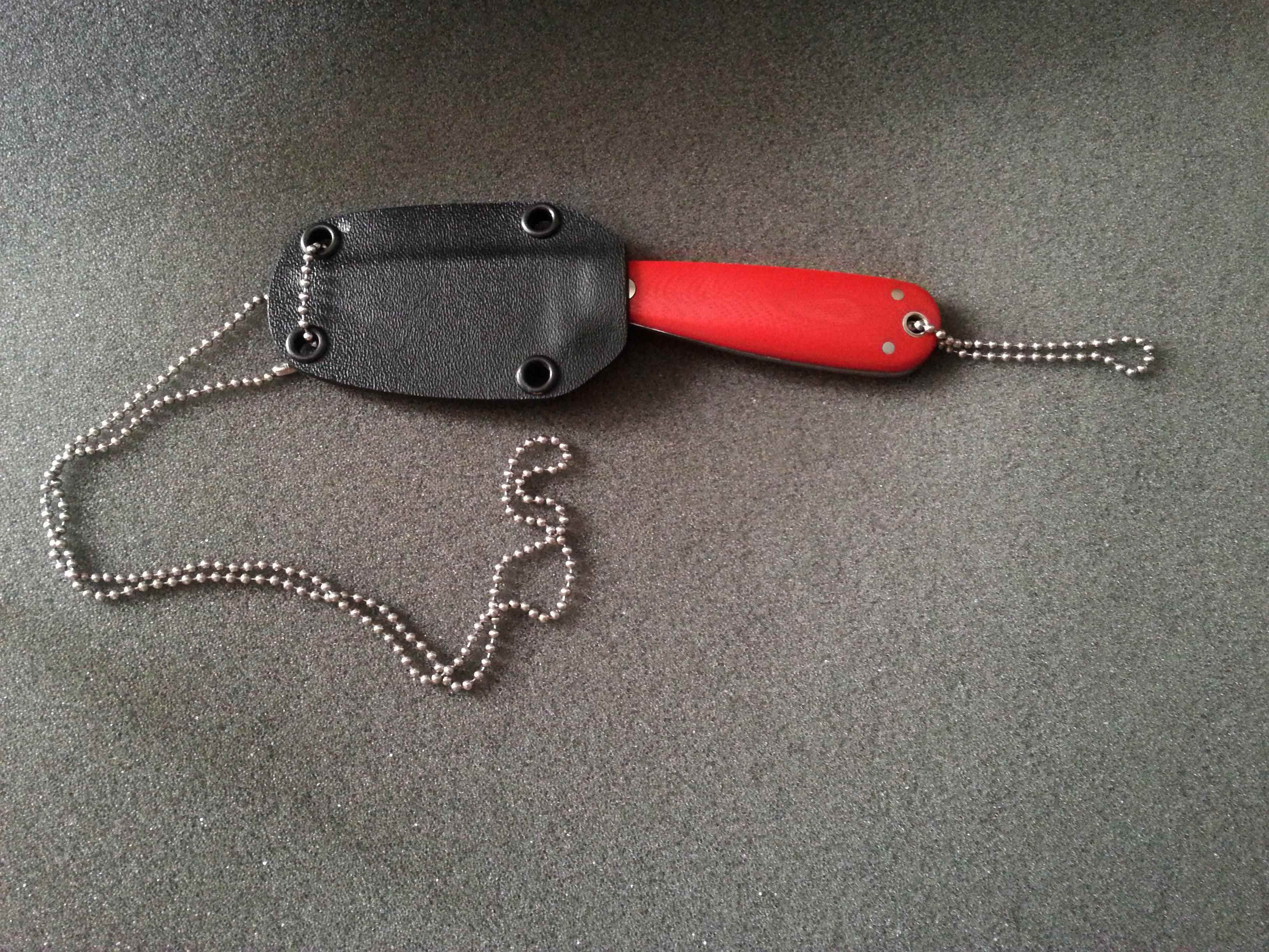

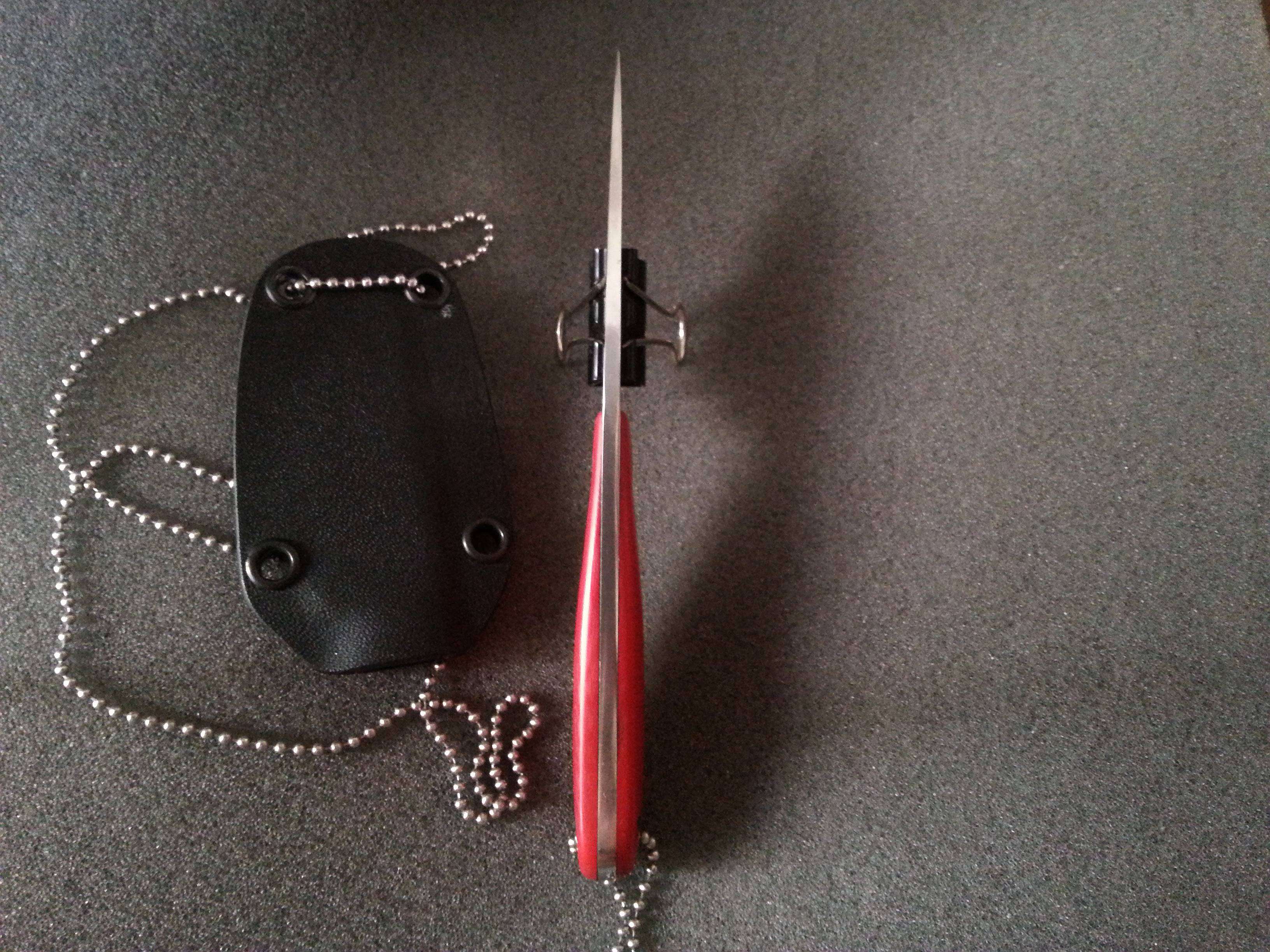

#17 Enzo neckeris. Gelezte:
Blade length: 70 mm
Blade width: 22 mm
Blade thickness: 3.2 mm
Total: 160 mm
Weight: 45 g
Steel: X55 (W Nr 1.4110)
C 0.5-0.60
Cr 13.0-15.0
Mo 0.50-0.80
V ≤ 0.15
Rankena raudona G10
deklas Kydex.

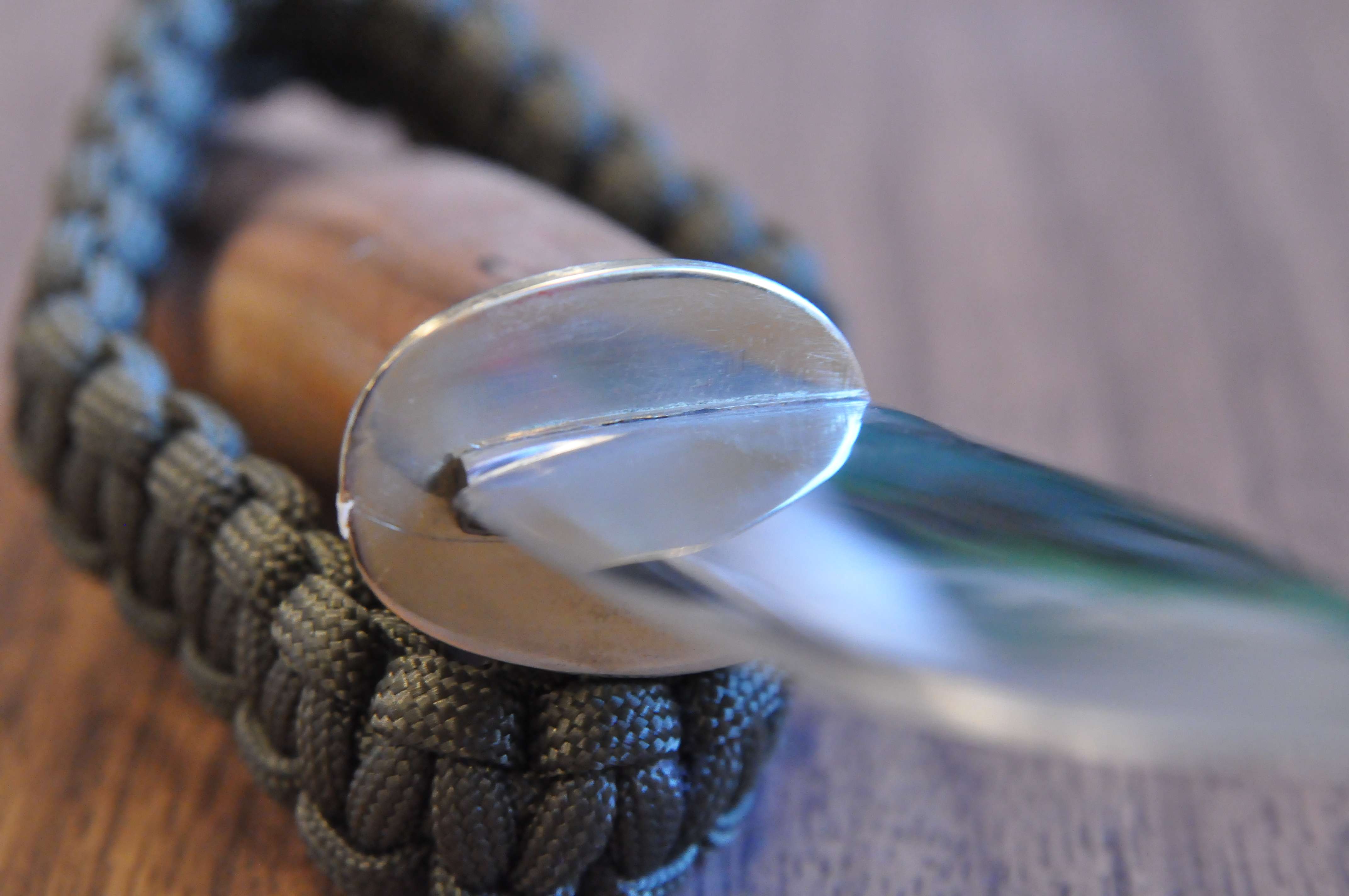

Kitas neckeris apipintas paracordu.

#16 komplektelis Aprengtos
#16 komplektelis
Aprengtos japonisko damascus (taip deklaruoja brisa) plieno virtuviniu peiliu koplektas dovanu dezuteje. Uzsake kolega zmonai dovanu. Rankenos nickelsilver, raudona fibra, grenadil 2-4, ebony -1 peilio.
Dr_ rašė: #16
Dr_ rašė:
#16 komplektelis
Tikslumo dėlei - ten anglingo plieno šerdis laminuota damaskiniu plienu.
Beje, kur tokį "čemodaną" su minkštais įdėklais gavai? Smile

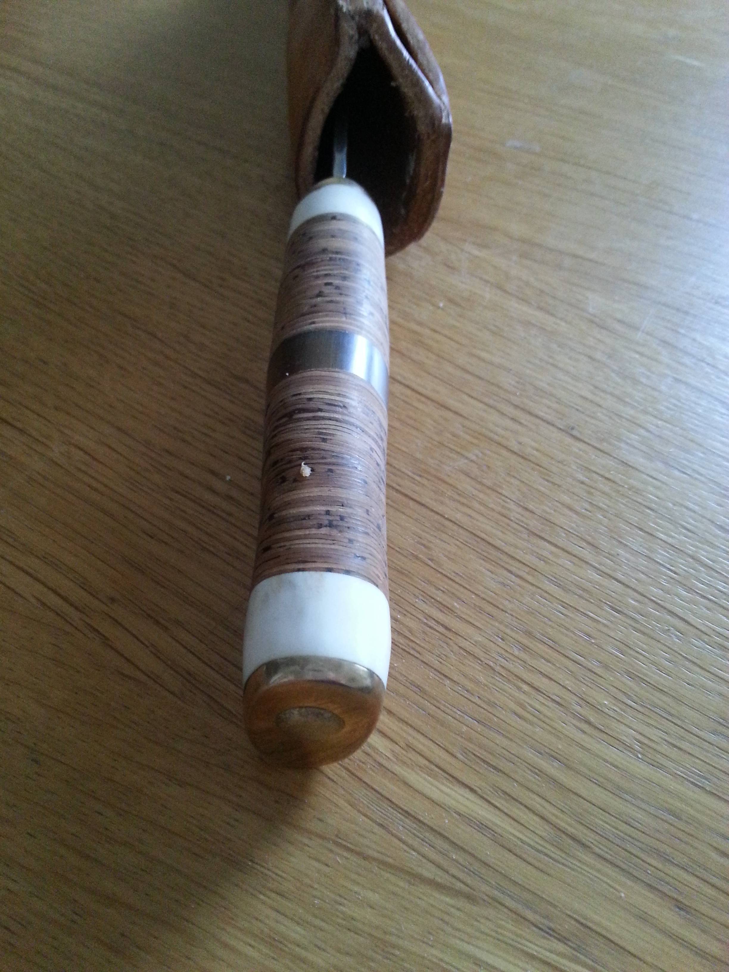

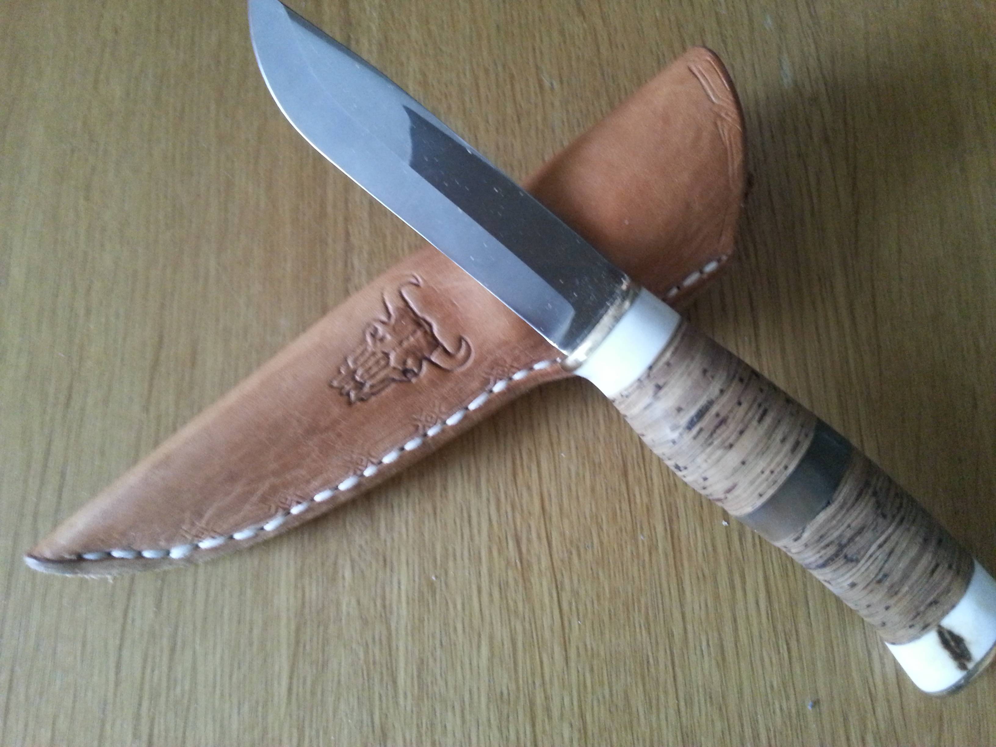

Taip ir yra. Pirma kart su
Taip ir yra. Pirma kart su tosim, kaip ir su ragu, dirbau, klaidu ir defektu nepavyko isvengt Frown
Abu patiko . Čia man tik
Abu patiko Smile . Čia man tik atrodo, ar skandinavo tošis "pasigarbanavo"?

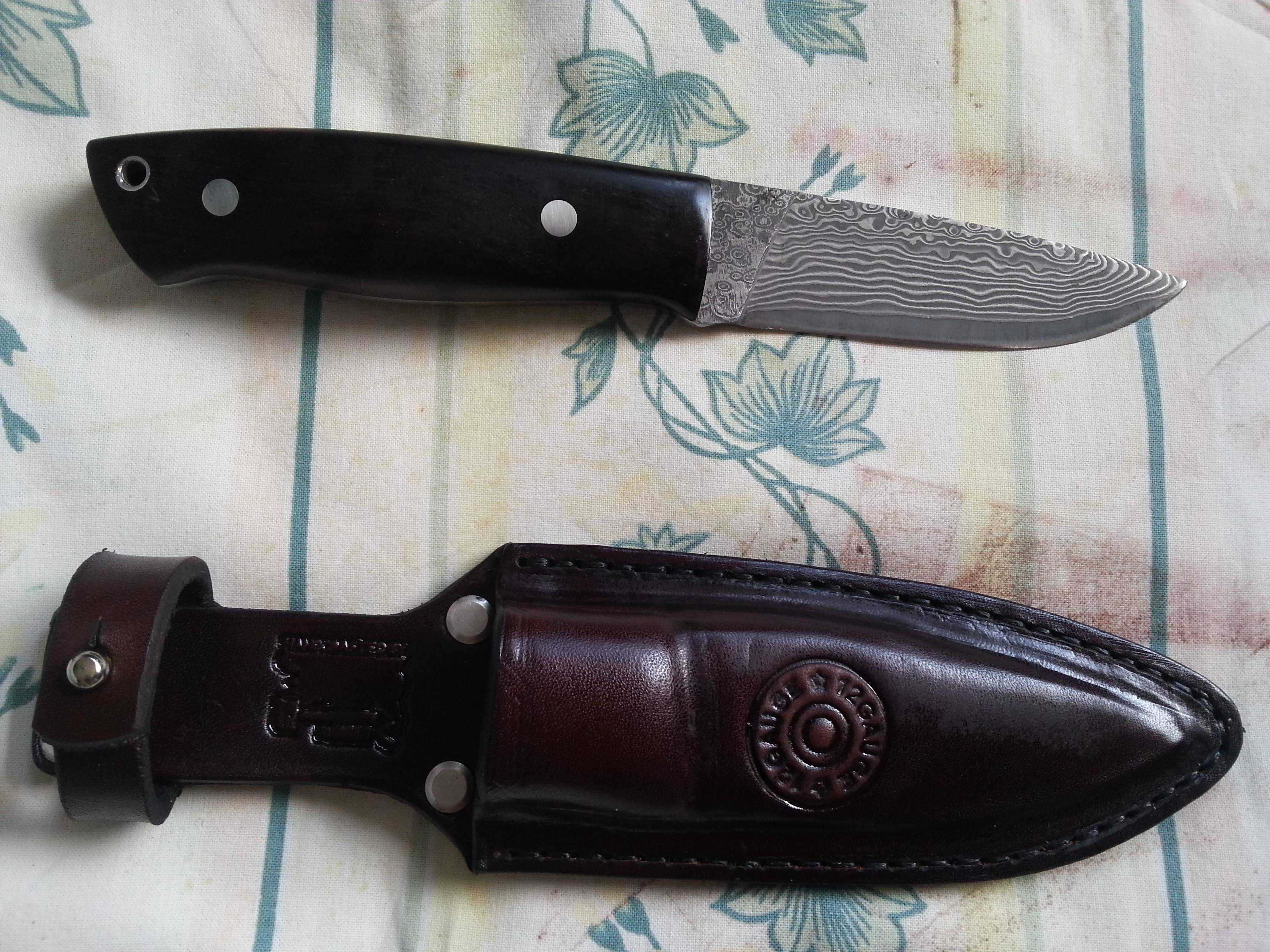

#15 SanMai Trapper laminatas.
#15 SanMai Trapper laminatas. Rankena grenadil, tvirtinta corby varztais. Deklas italiska oda.

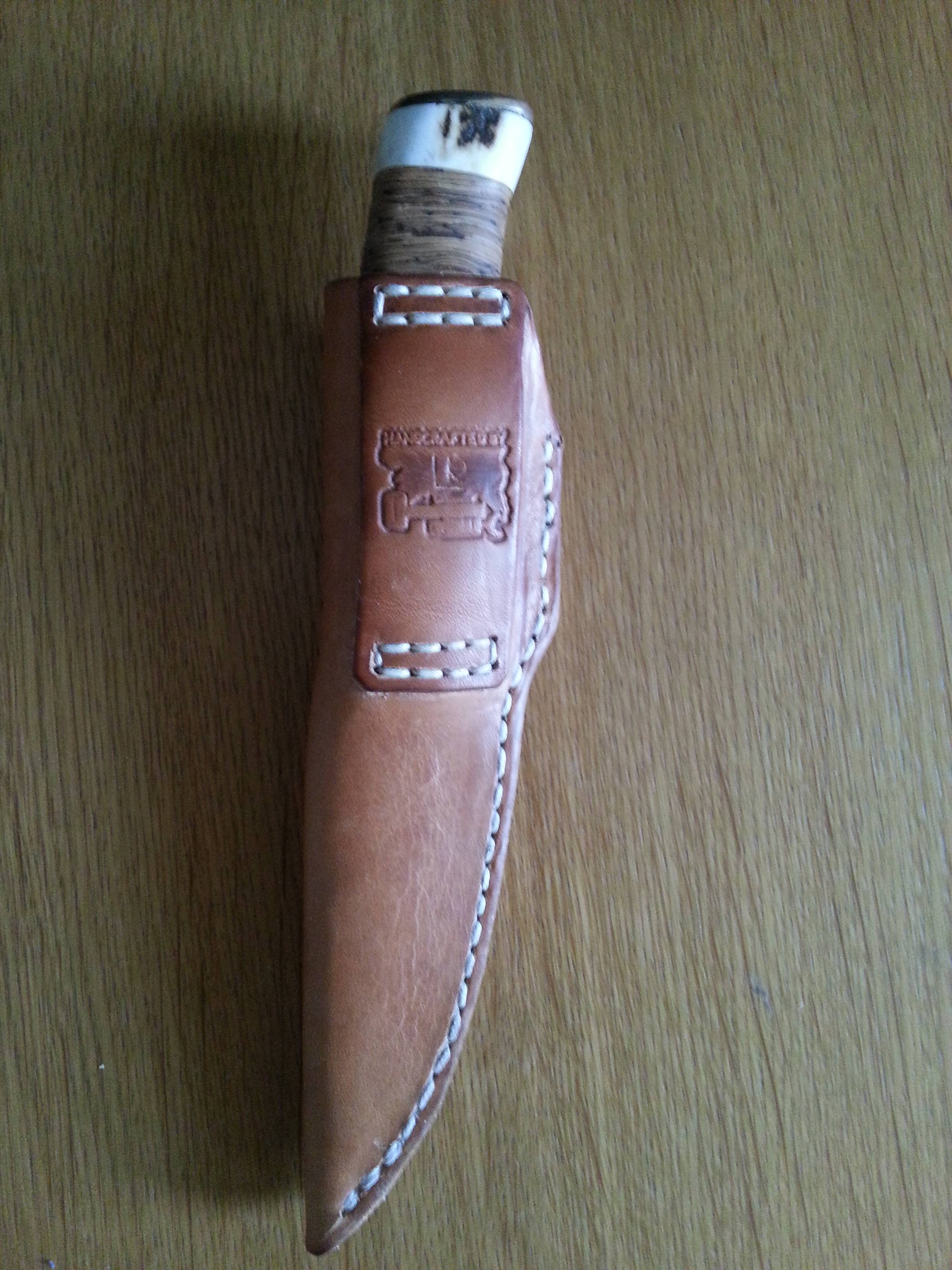

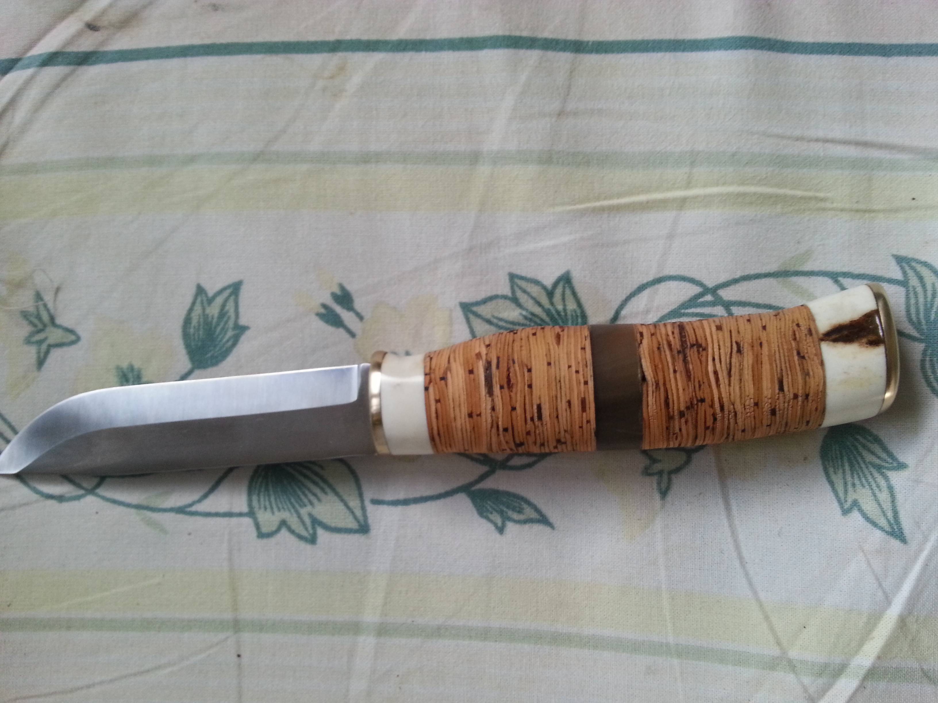

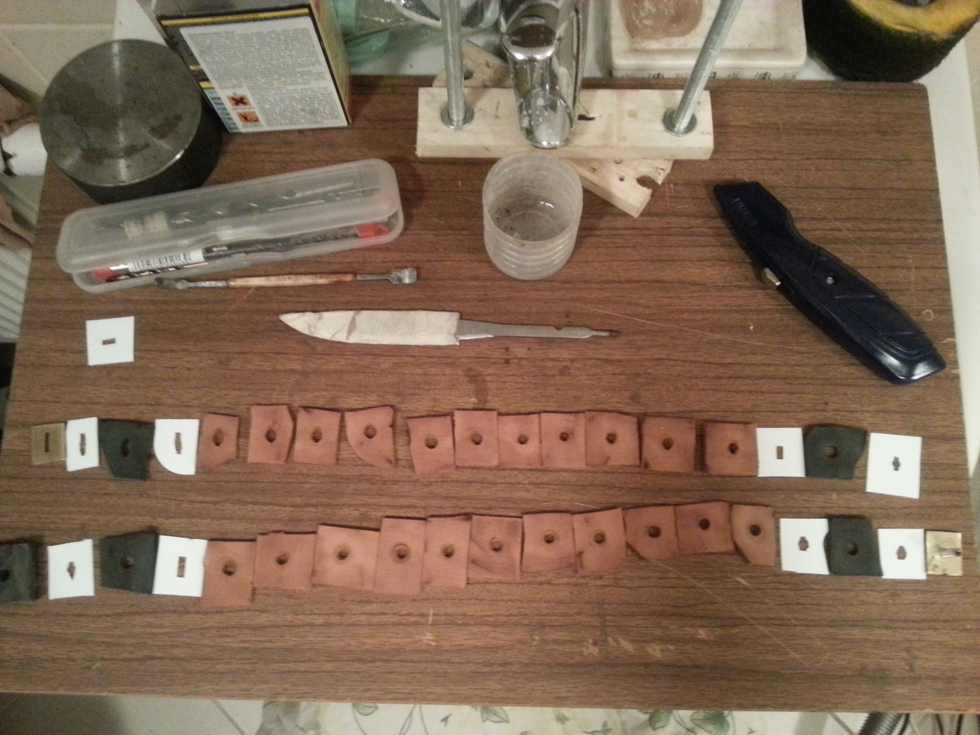

#14 Karesuando Sandvic
#14 Karesuando Sandvic gelezte HCR 57, ilgis geleztes 100, aukstis 20, storis 3. Rankena zalvaris, elnio ragas, berzo tosis, per viduri jaucio ragas. Kiauryminis tvirtinimas, rankenos ilgis 117mm.

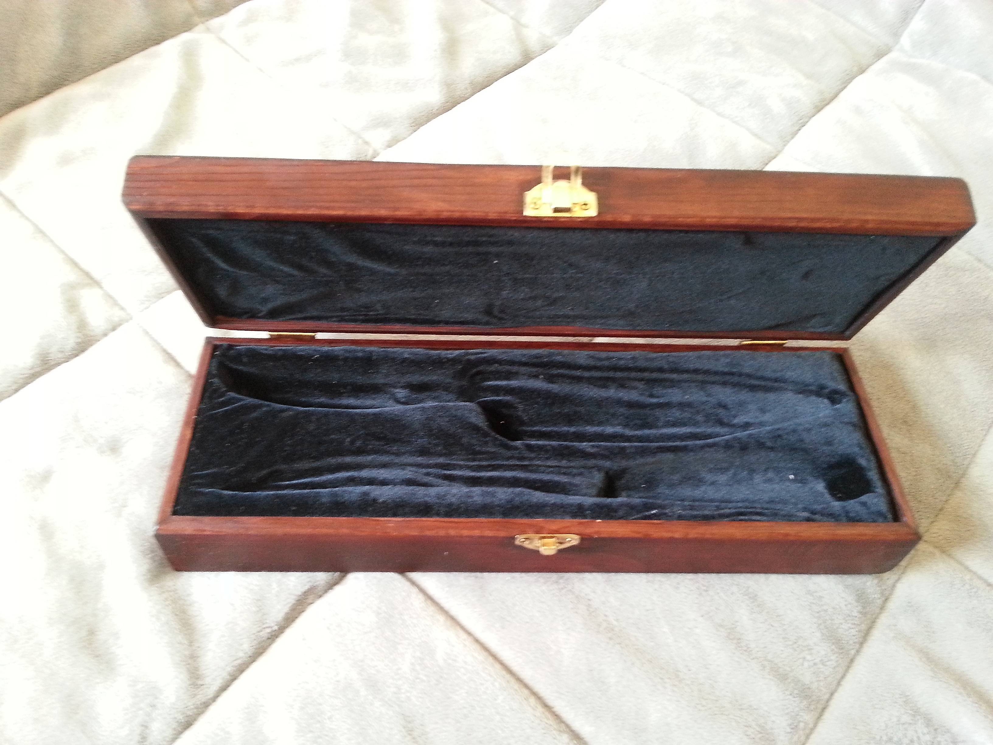

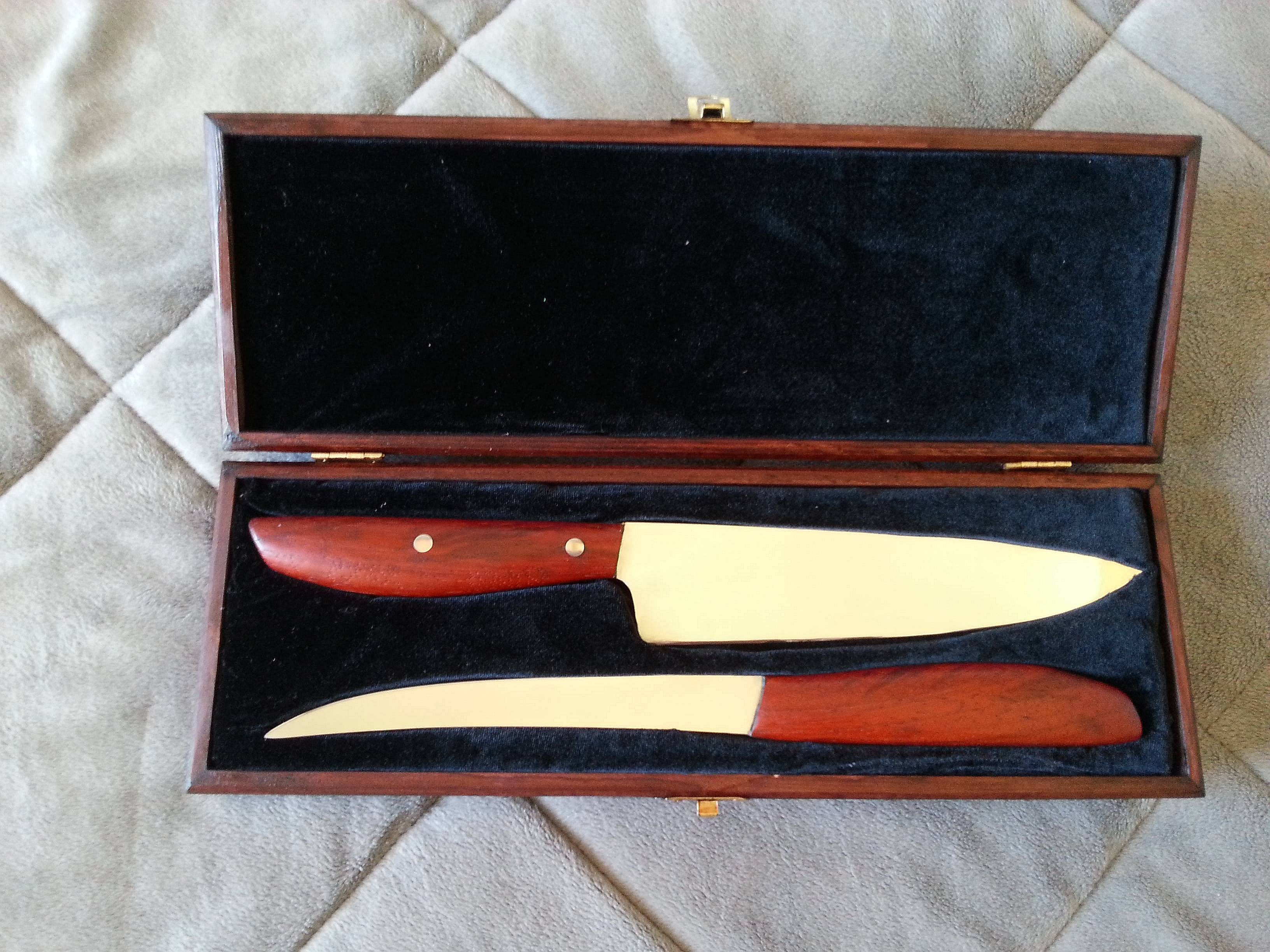

#11/#12 progine dezute

Gal kiek aiskiau bus...foto
Gal kiek aiskiau bus...foto tokios...momentines Smile

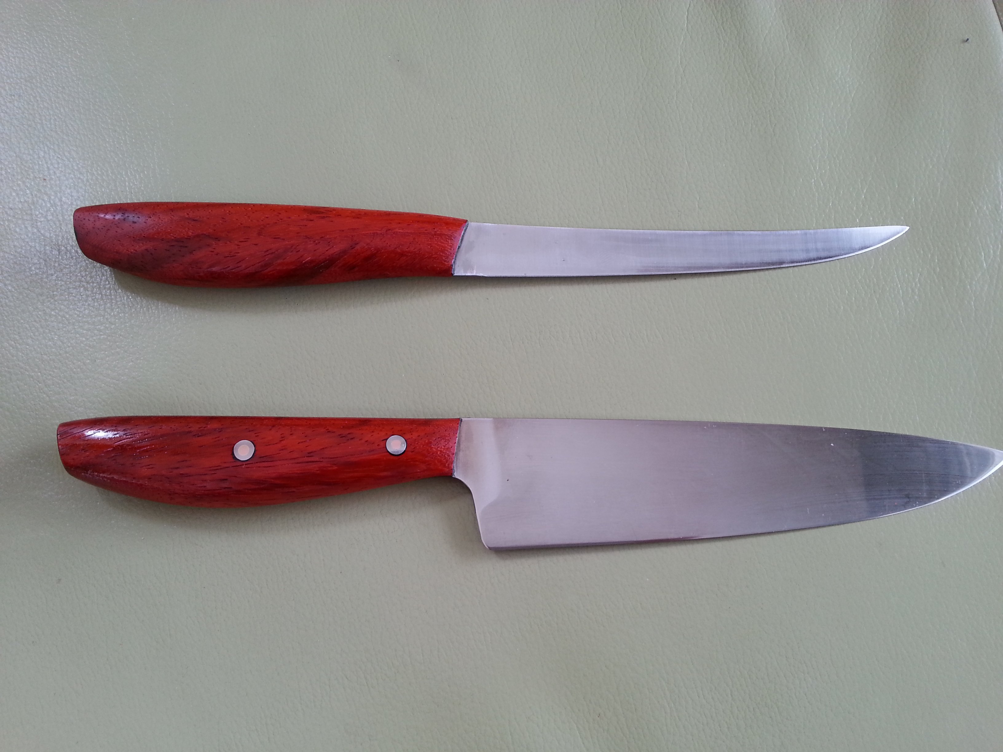

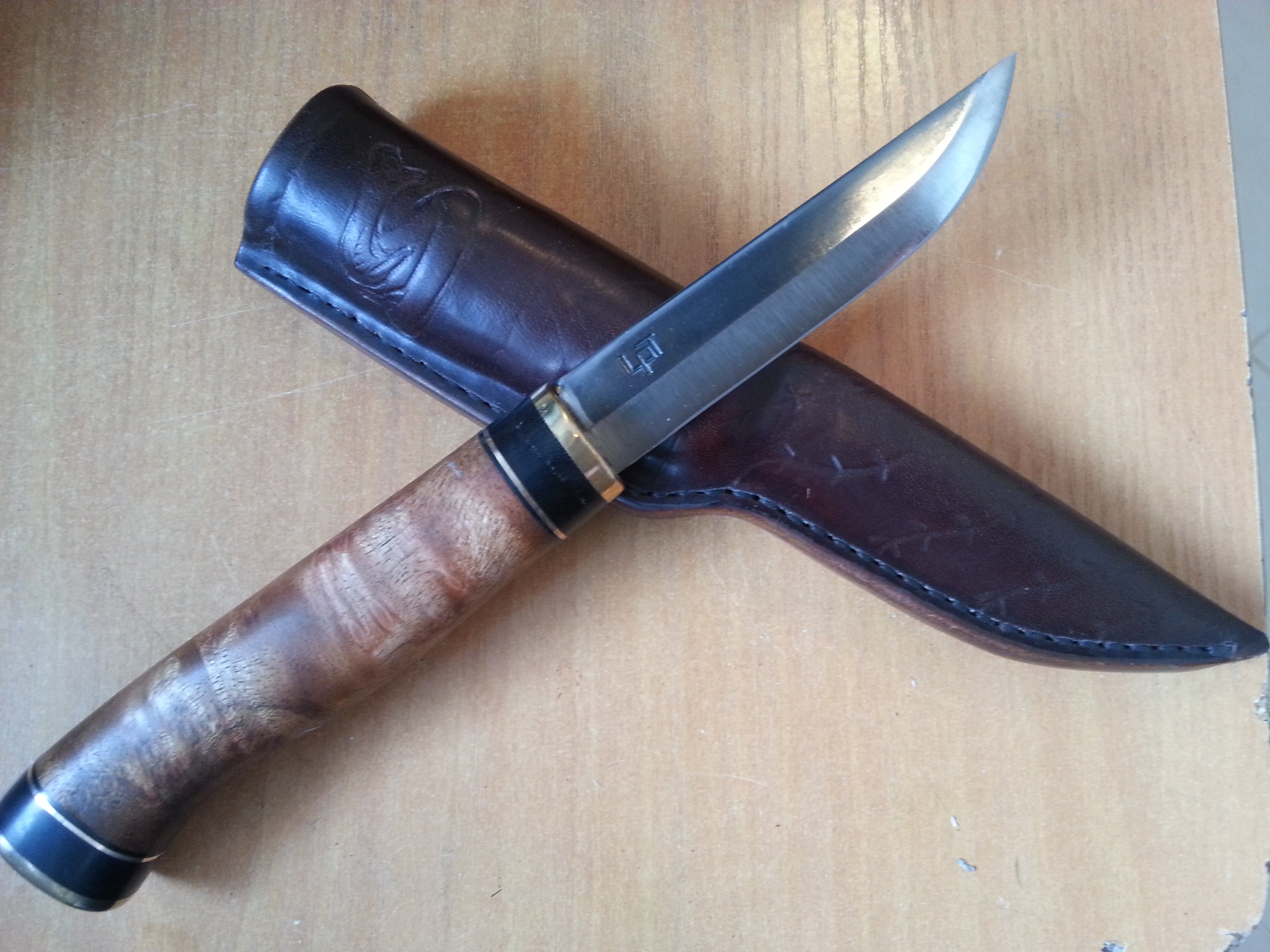

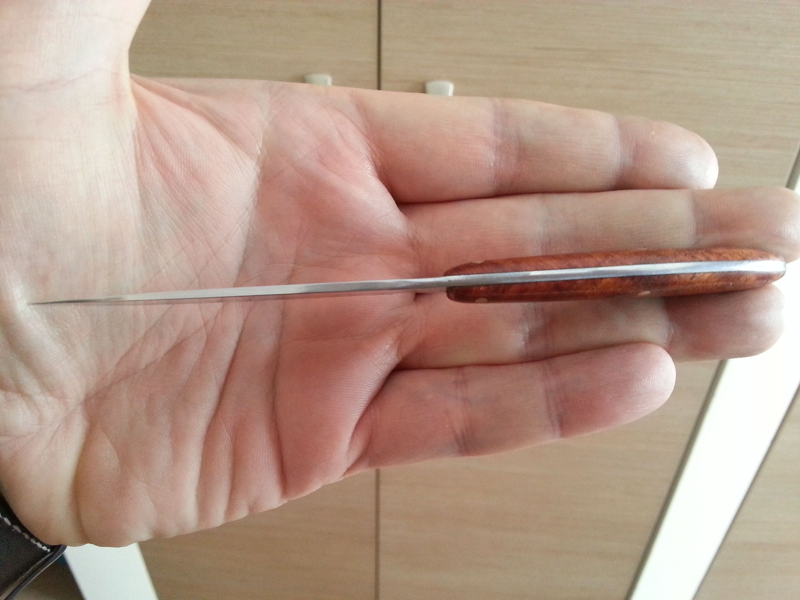

Virtuviniu komplektas: #12
#12 Lauri fillet 160 SS, rankena Padouk. Tungu aliejus, vaskas. Iklote per visa rankena, gale tokia pat dekoratyvine kniede, kaip sefo peilio.
#13 174x40x mm. High carbon stainless steel, Frost. Rankena Padouk. Dekoratyvines kniedes - SS vamzdelis, jame zalvarinis, jame varine 2.5mm vielute.
Progine dezute dar nepabaigta.

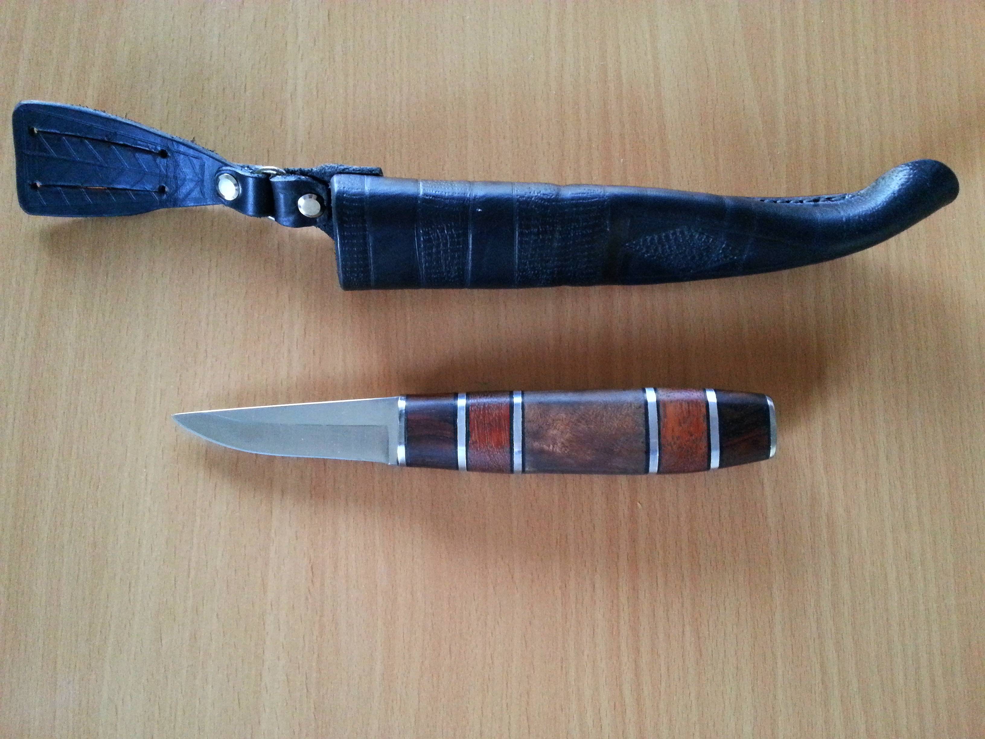

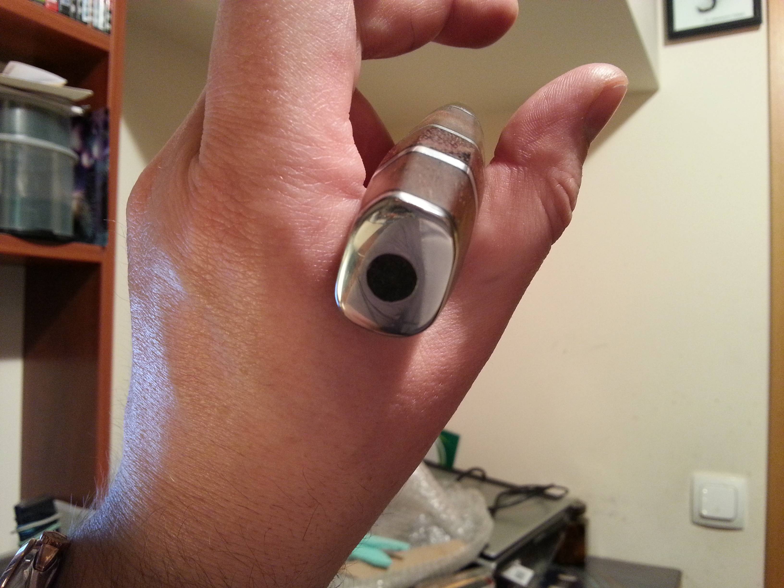

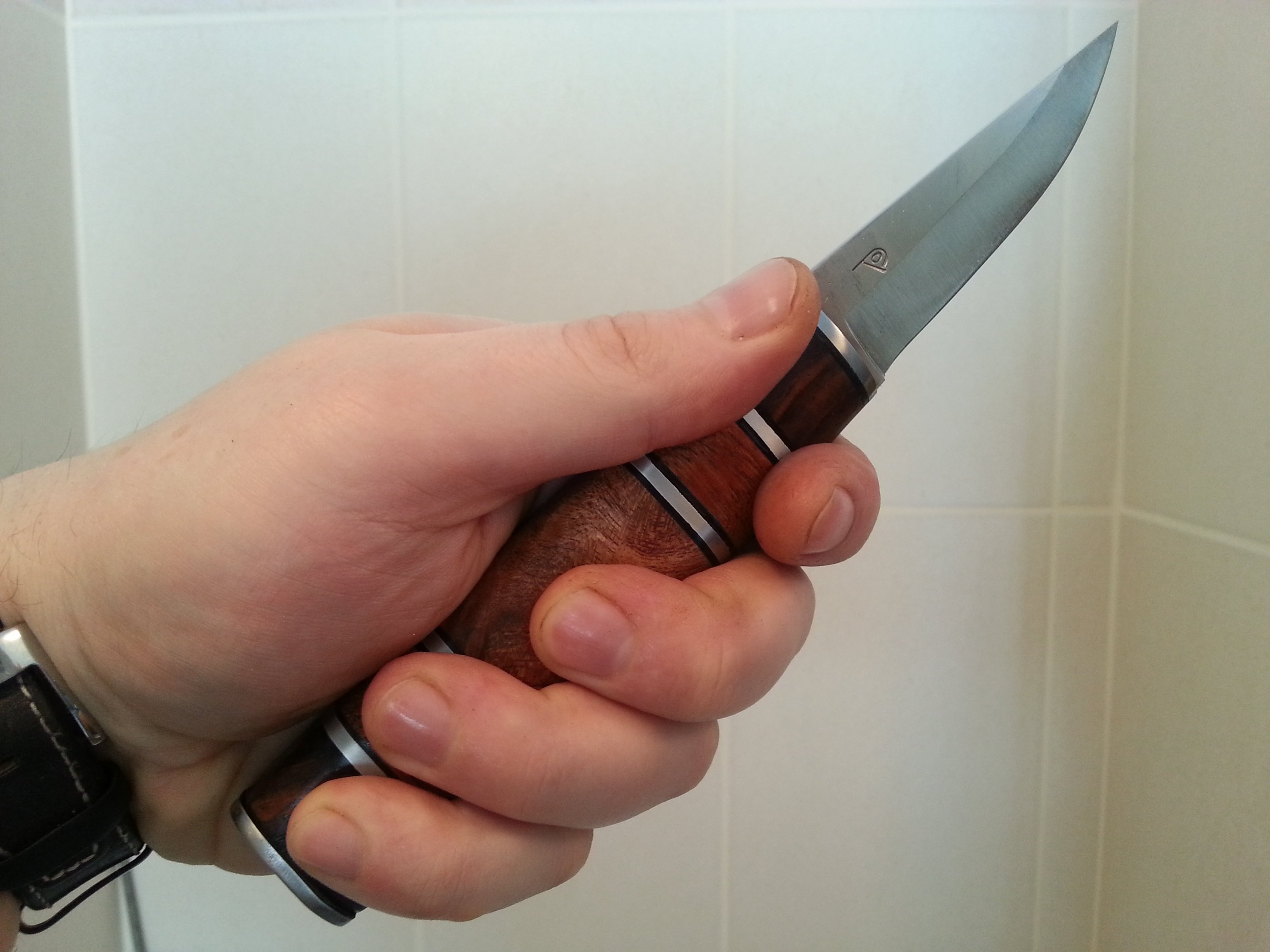

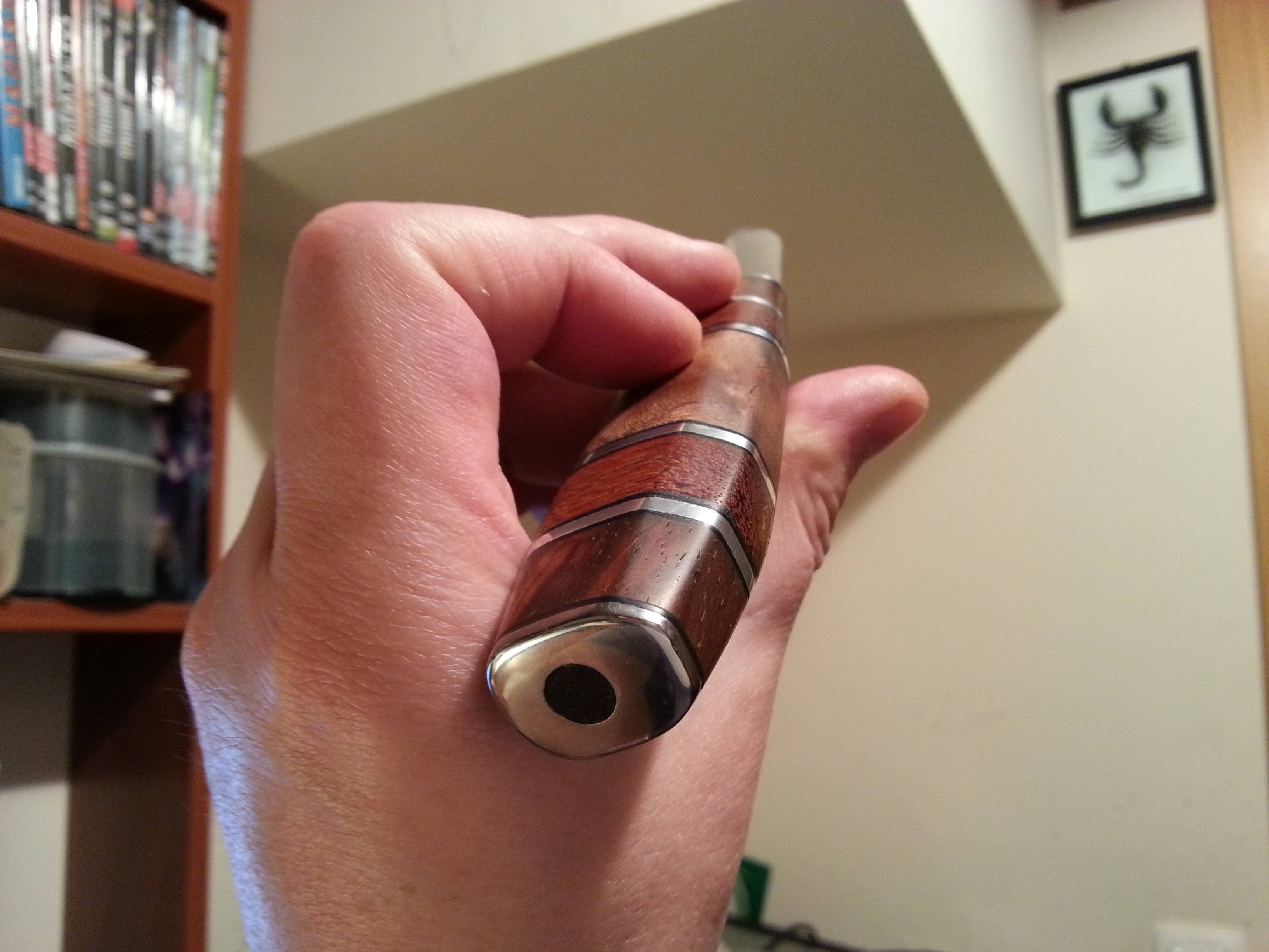

#11 Polar Whittler SS80
#11
Polar Whittler SS80 gelezte, bolsteris ir galas - nerudyjantis plienas, isorinis medis - cocobolo, po to merbau, per viduri camparo medzio gumbas. Tarpines aliuminis, juodas plastikas. Rankena 121mm.
Dr_ rašė: #11 Teko čiupinėti
Dr_ rašė:
#11
Teko čiupinėti - smagus peiliukas gavosi. Ir makštis patiko. Geras
Beje, nuotraukoje nesimato, kad rankena aštuoniakampė. Reikėtų nuotraukų ir kitais rakursais. Wink

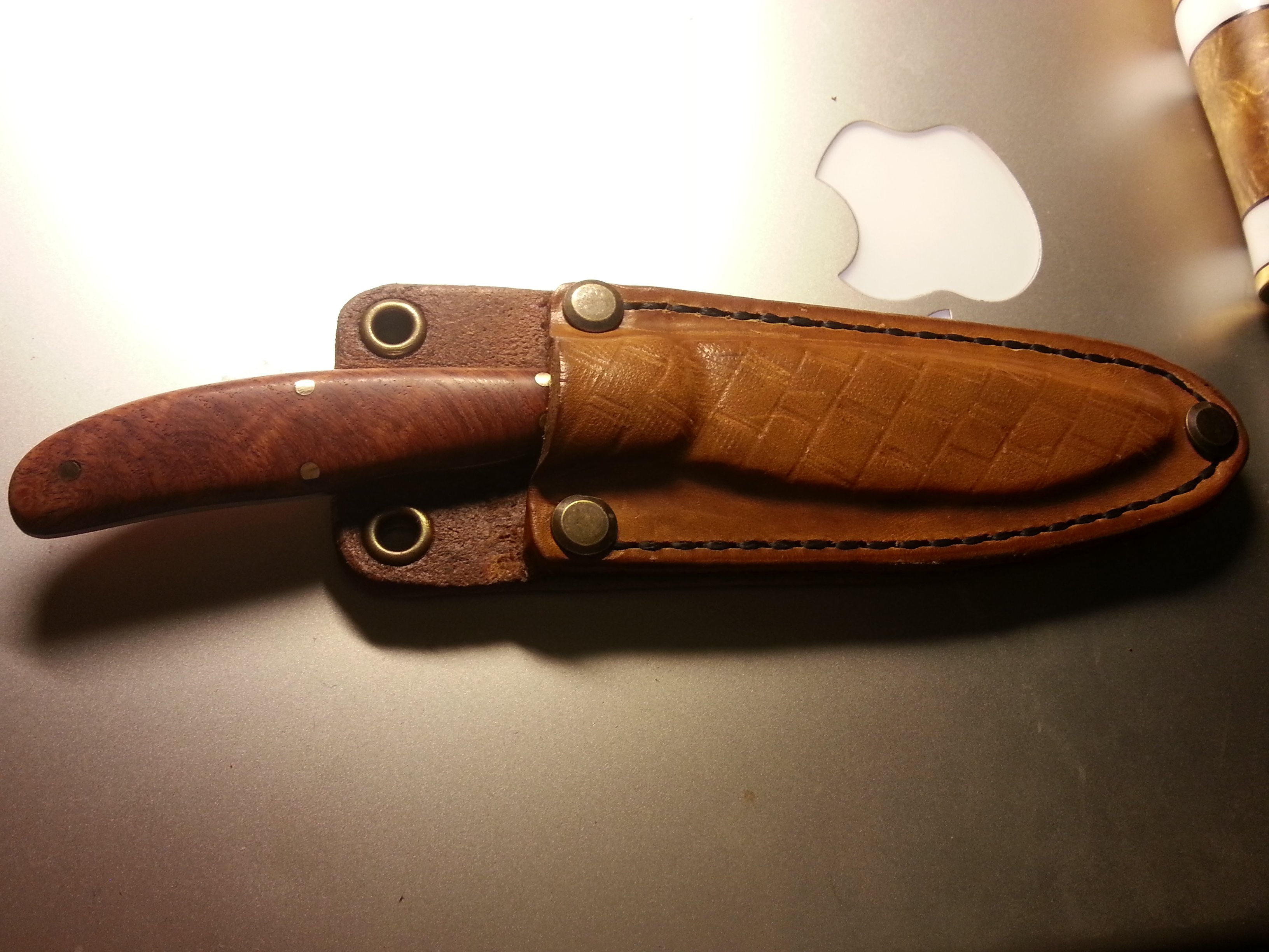

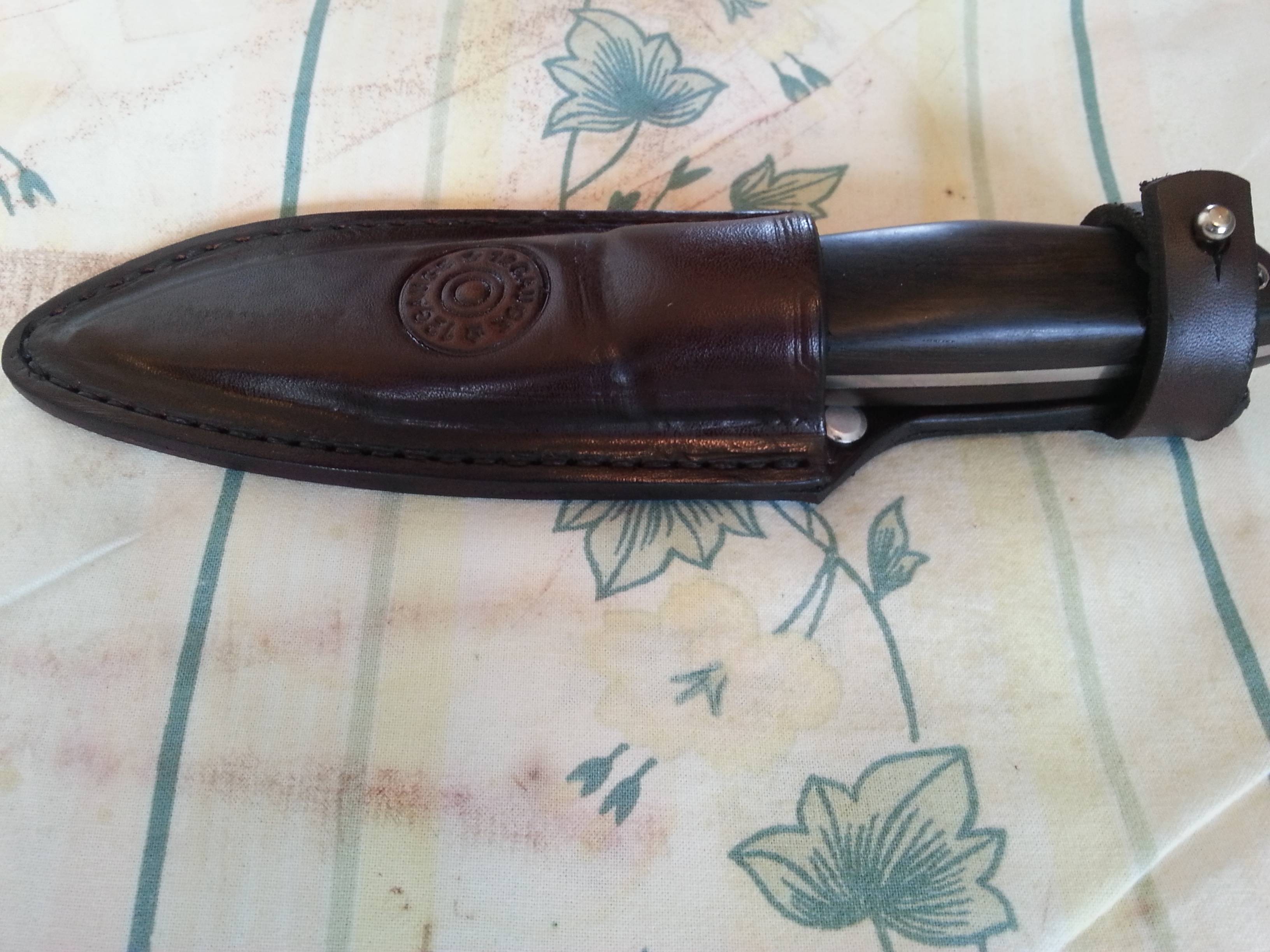

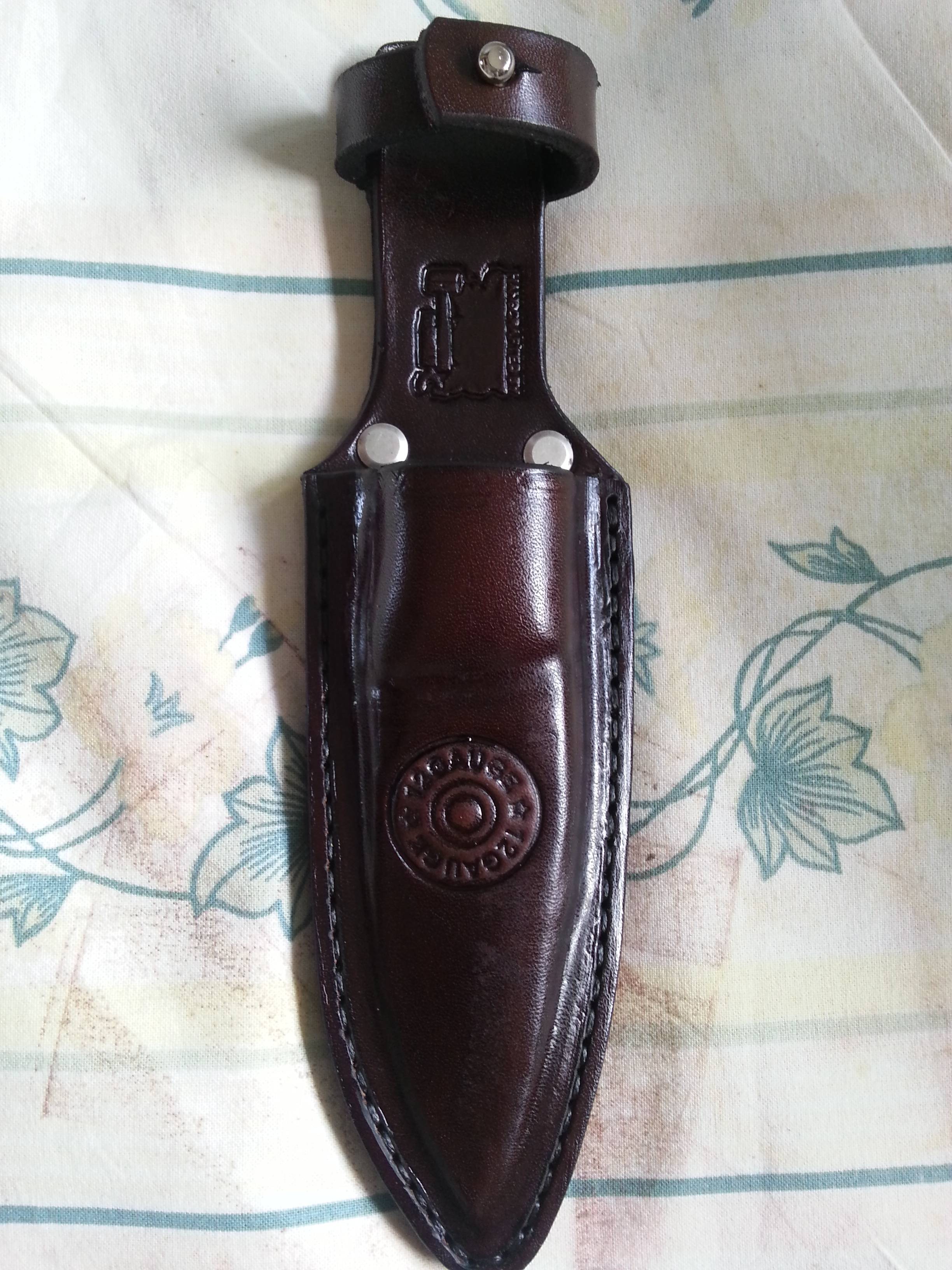

#5 deklas
#5 deklas

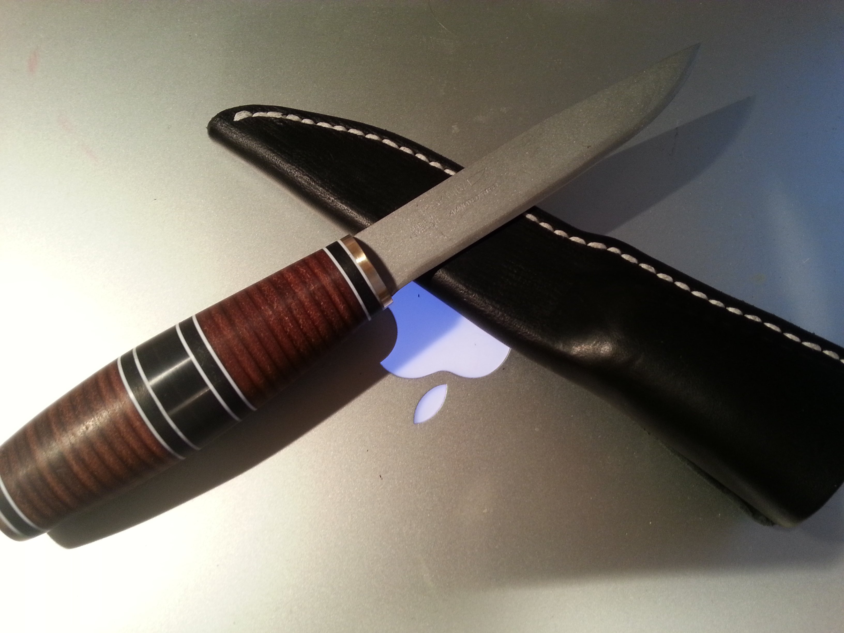

7 ir 8 labai šaunūs. 7 net
7 ir 8 labai šaunūs. 7 net klasikinis Moros stilius išsaugotas. Bent jau šio peilio reikėtų geresnės rezoliucijos foto.

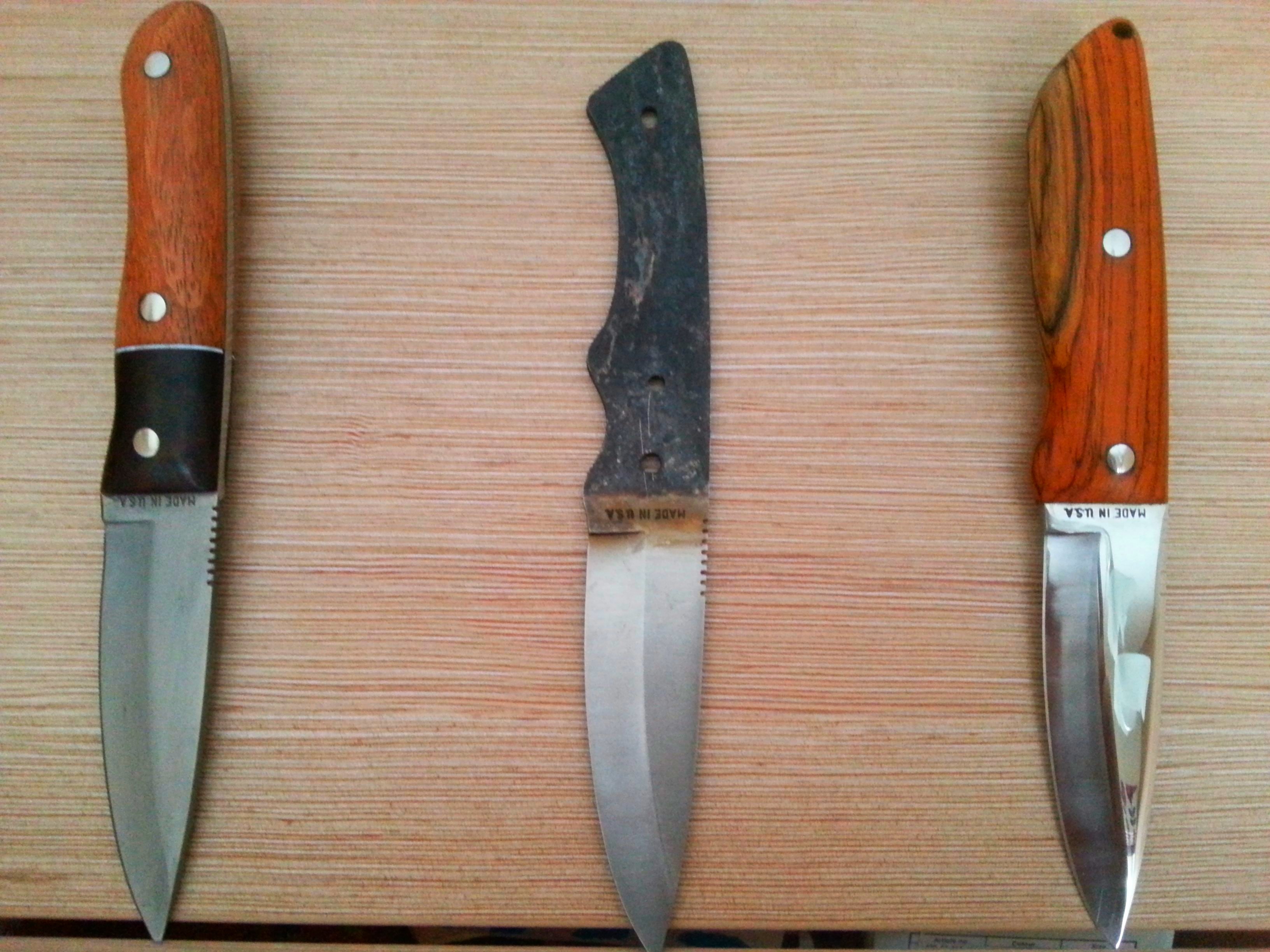

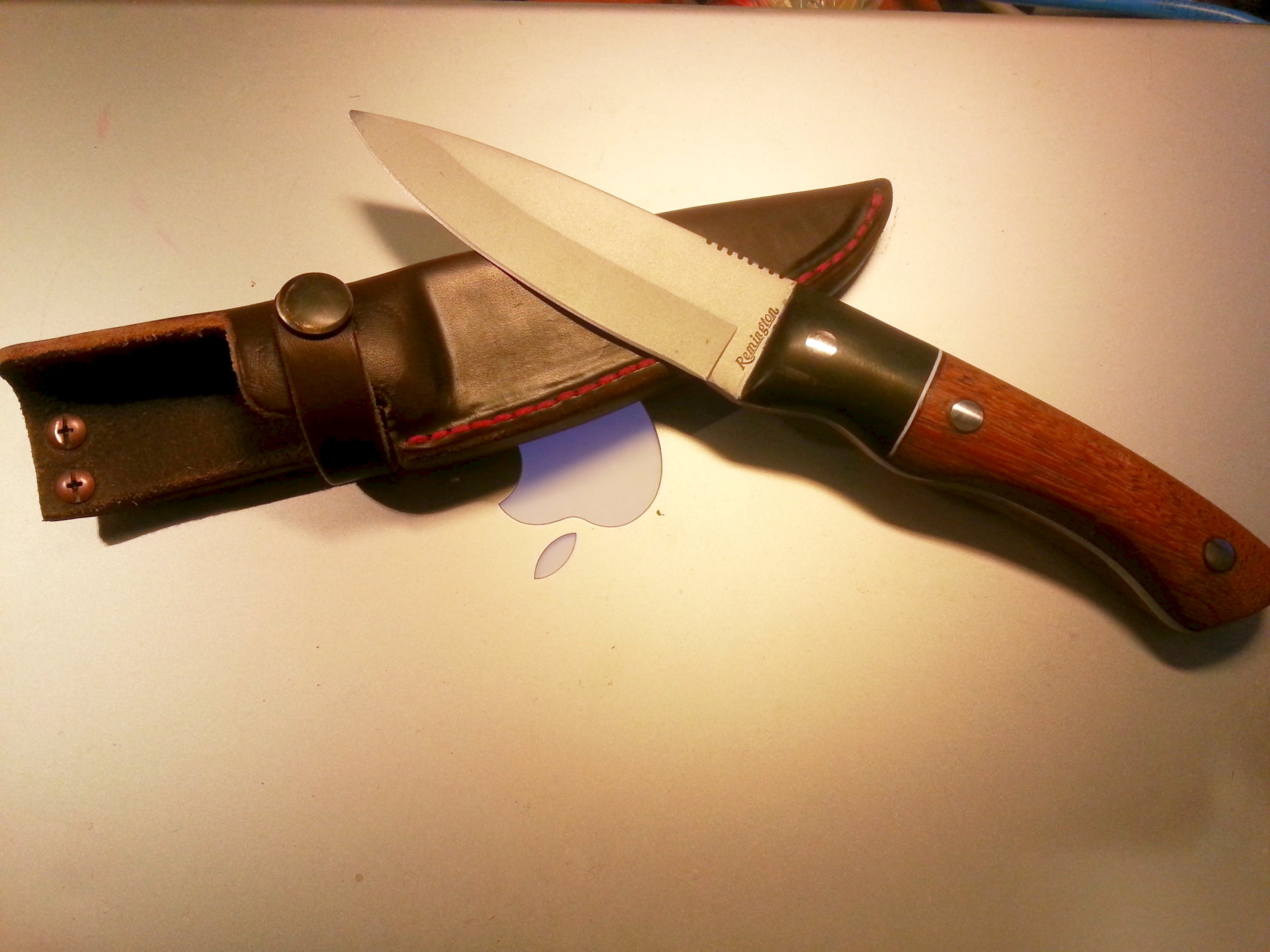

#9 #10 Remington gelezte,
#9 #10
Remington gelezte, 440C, konvex. Poliravimas, kaireje smeliuota. Rankena cocabolo mediena, ss varztai (desineje), merbau, ebony ss varztai (kaireje). Viduryje "raw" ta pati gelezte. Su deklu foto desiniojo nebeturiu, kaip ir paties peilio...
Graži rankena. Malonus akiai
Graži rankena. Malonus akiai peiliukas.
andrius
andrius portretas
Ukmergė
Prisijungė: 2011-01-03
Grazu
Grazu Geras-2

Tosis taikynyje . Tik kolkas
Tosis taikynyje Kirsti. Tik kolkas neturiu, pririnksiu - padarysiu ir tosine rankena. Smile

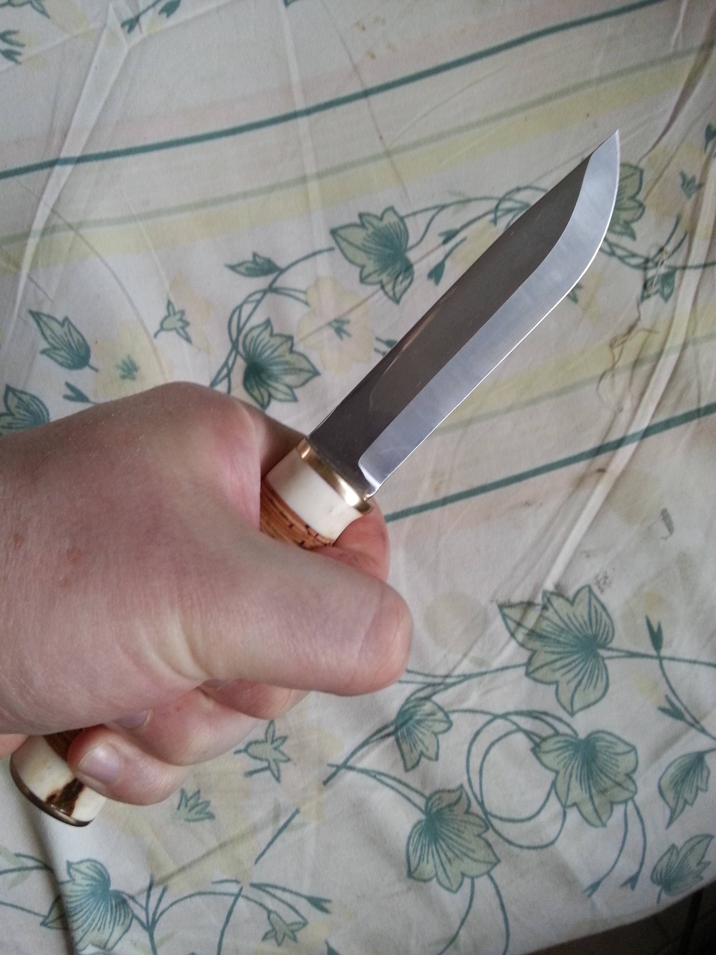

7 ir 8 labai faini. Man t.p.
7 ir 8 labai faini. Man t.p. patinka rankenos iš beržo tošies. Jos neslidžios. Darant skandinavų (o gal ir senovės lietuvių) stiliaus peilius tikrai neapsiriksite praktiškumo ir patogumo naudoti atžvilgiu.

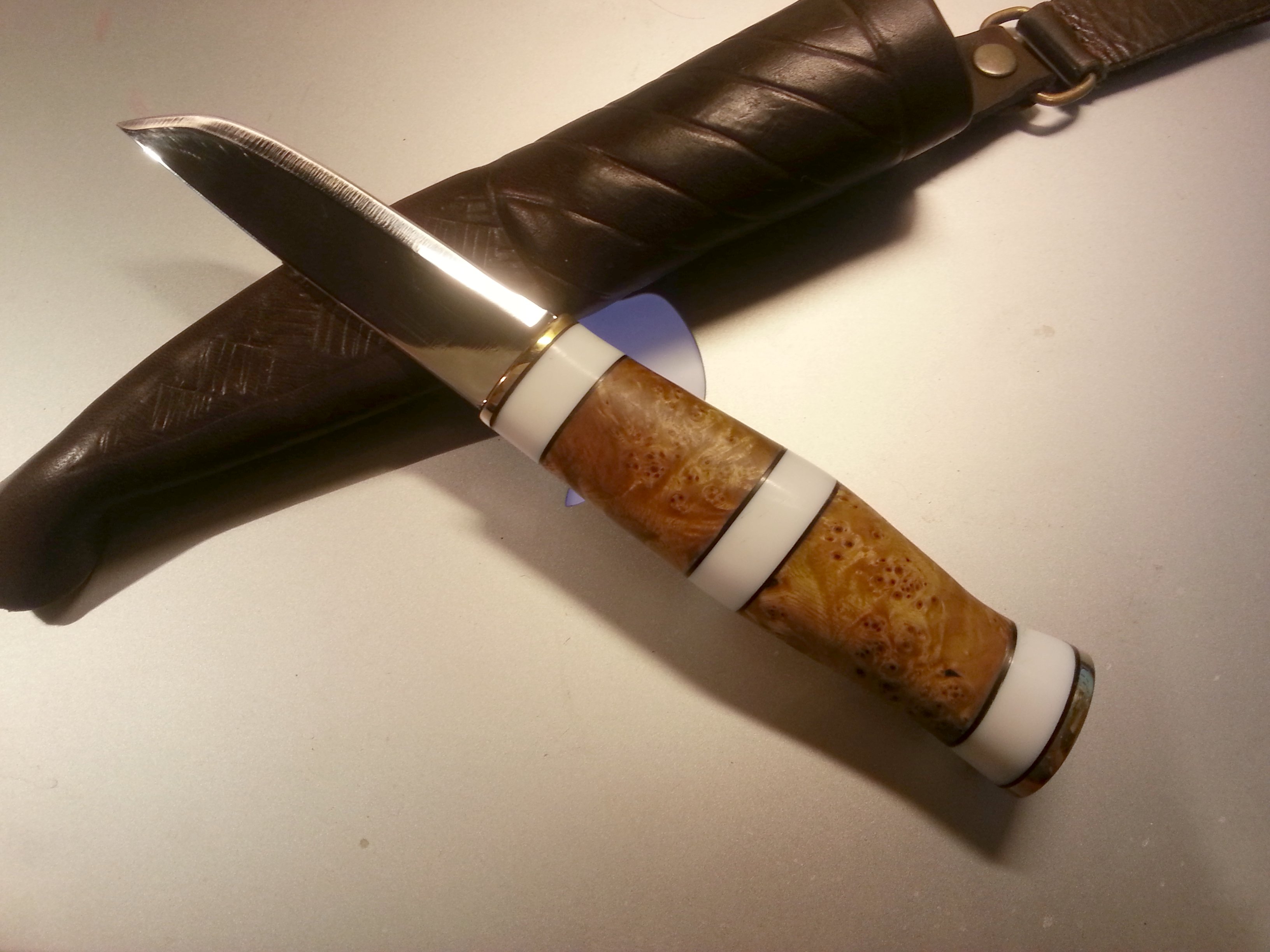

#8 Gelezte Helle Odel,
#8 Gelezte Helle Odel, laminatas. Rankena zalvaris, baltas plastikas, juodas plonas plastikas, sunobeles gumbai. Makstys ruda italiska oda.

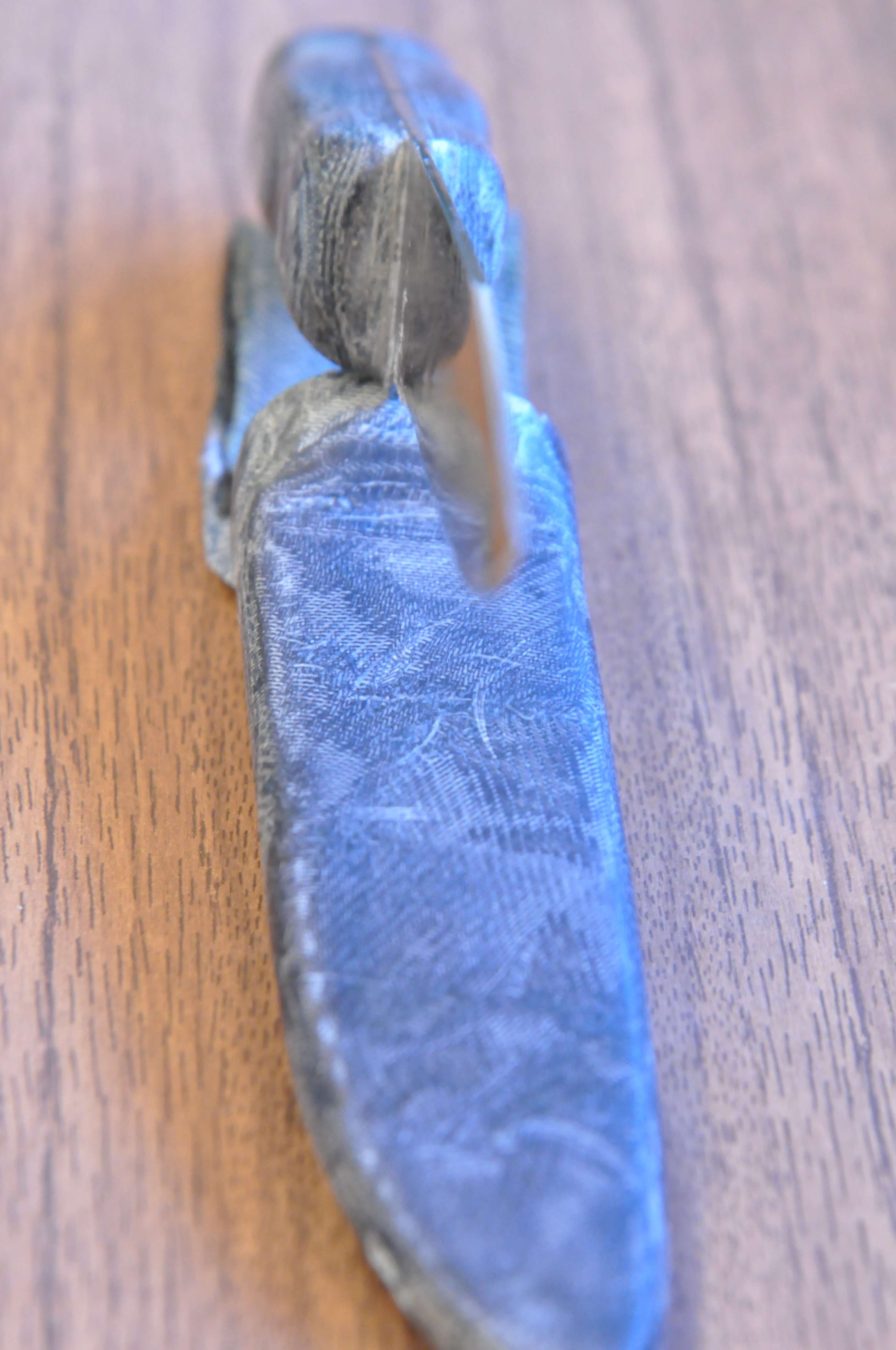

Nr4 pasiuvau dekliuka...toki
Nr4 pasiuvau dekliuka...toki EDC

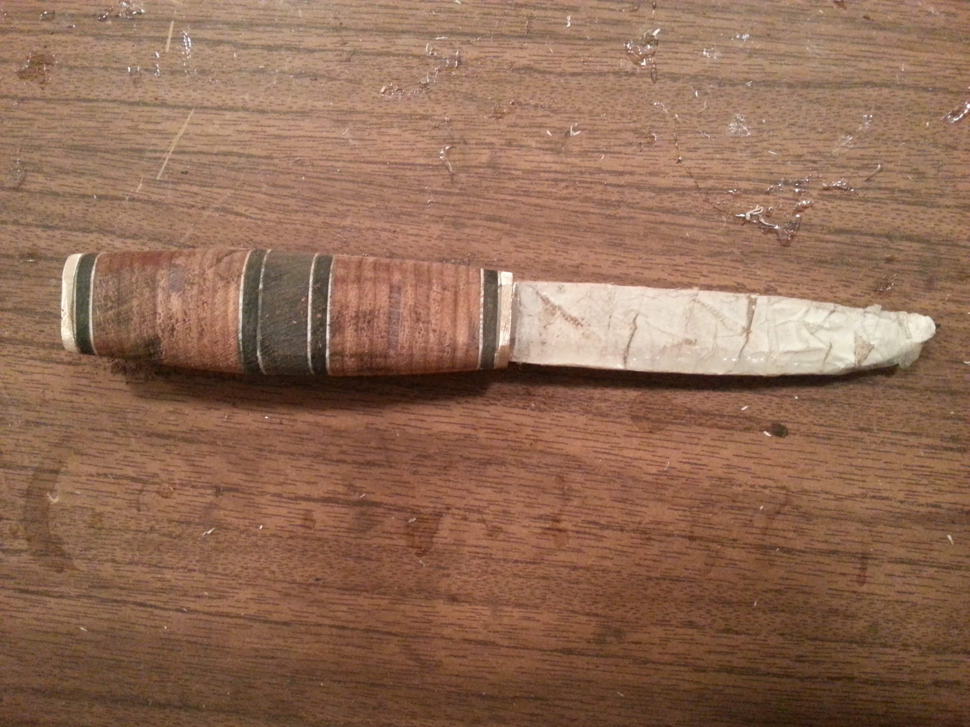

#7 Mora laminatas, geleztes
#7 Mora laminatas, geleztes ilgis 110mm, satinuota. Rankena odos gabaliukai, zalvaris, balto plastiko tarpines, vidurine juoda dalis ebonitas. Makstys juoda italiska oda.

Tas su Lauri geležte man
Tas su Lauri geležte man patiko labiausiai, tik rankenos galą vizualiai kiek gadina tas išėmimas, o visa kitą tikrai gerai Wink

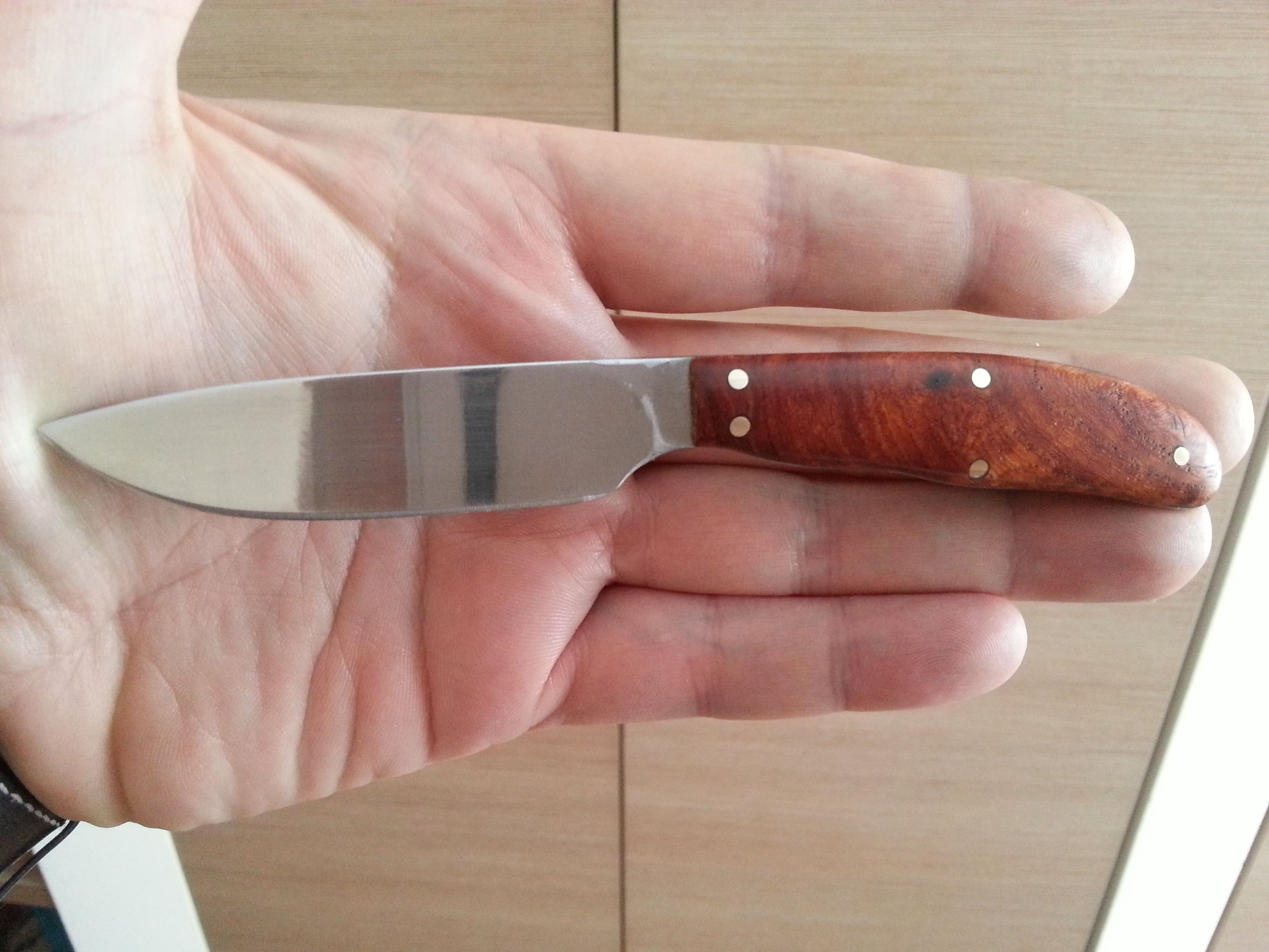

Nr. 3 dailus ir kniedės tinka prie raudono medžio. Bet man labiausiai patiko mazylis Nr 4. Peilis su Lauri PT be abejo t. p. labai praktiškas.

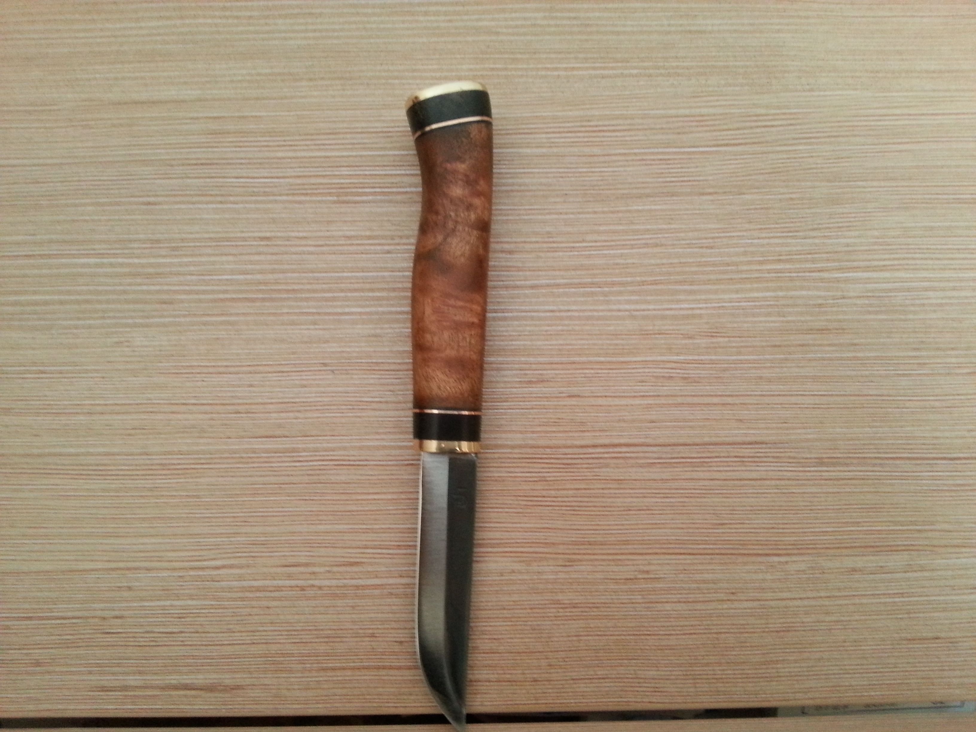

FDD - floppy disc driver -
FDD - floppy disc driver - 1.44 kompiuteriu senas diskelis informacijai pernest

#5 žiūrisi neblogai O FDD
#5 žiūrisi neblogai Geras
O FDD kas toks yra?

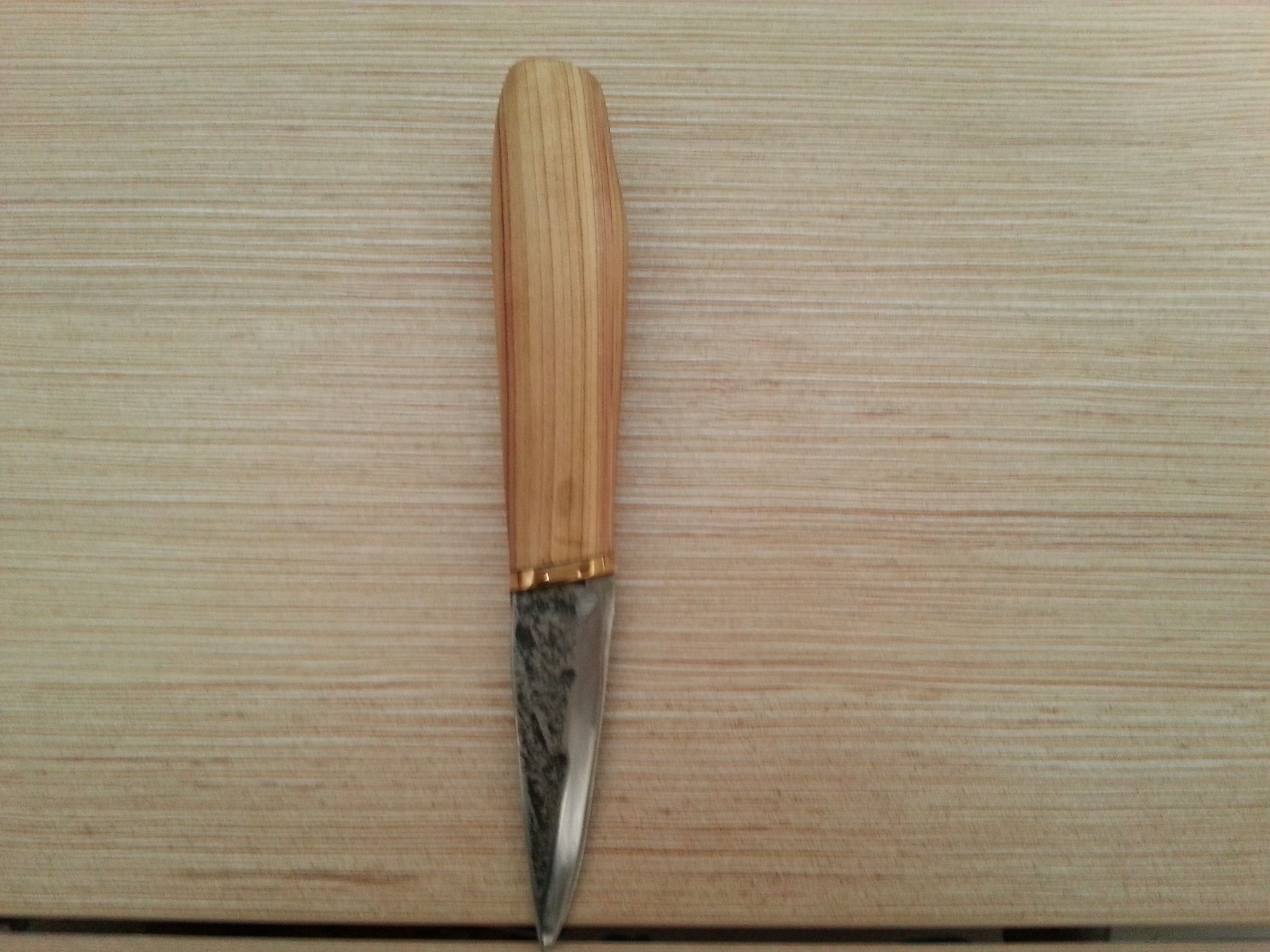

Nr #6 peilis drozybai
Nr #6 peilis drozybai Smile
Gelezte is Girez, kaltine, storis ties pentimi 2.6mm, kitus duomenis gal pats savininkas pasakys Smile, iklote iki beveik puses rankenos.. Rankena - bolsteris zalvaris, alyva. Medzio alyva, biciu vaskas.

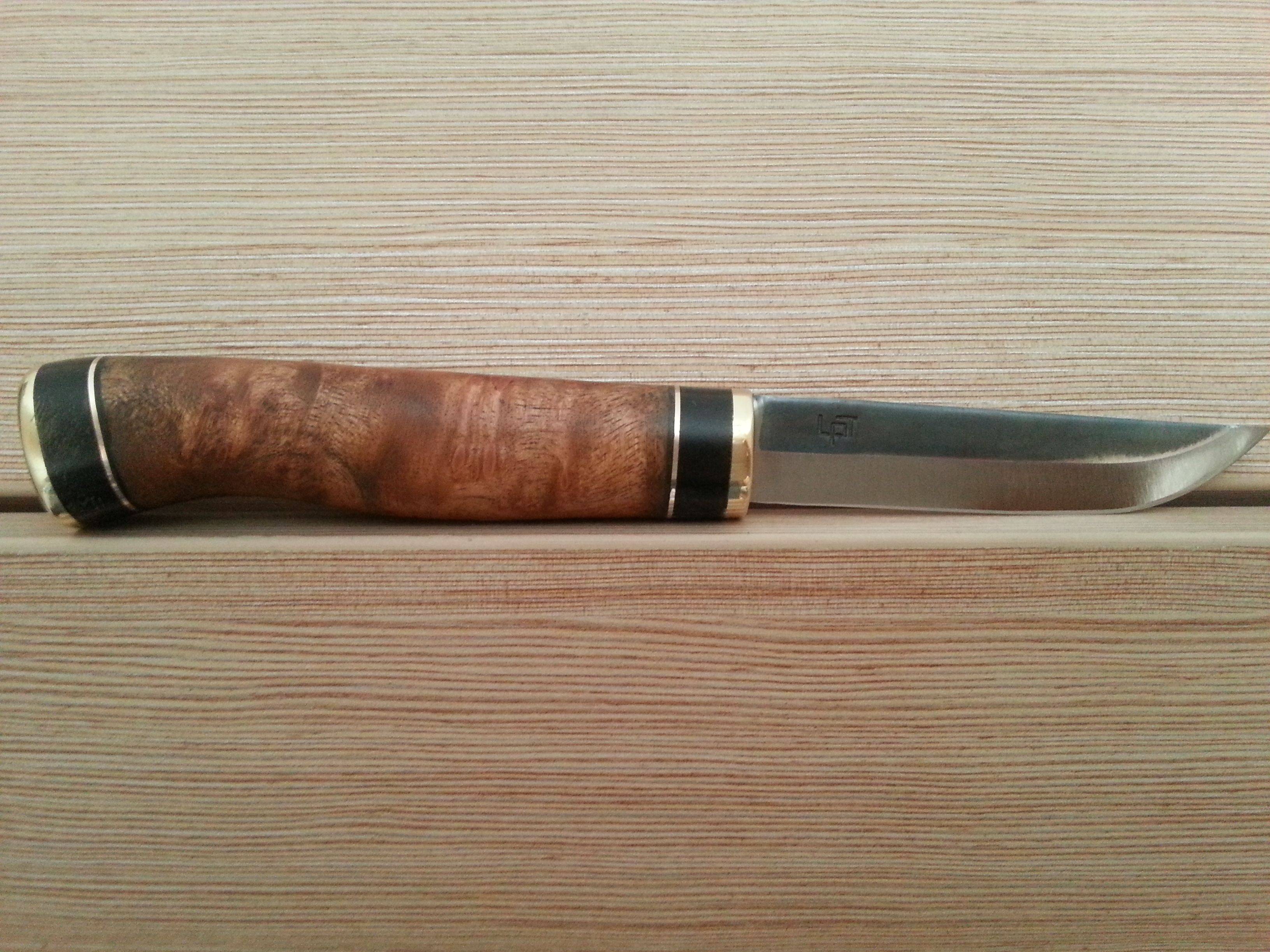

Nr #5 Gelezte Lauri PT,
Nr #5
Gelezte Lauri PT, kietumas apie 63, rankena zalvaris, iron wood, zalvaris, juodas plastika (is FDD), kamparo medzio gumbas, plastikas, zalvaris, iron wood, zalvaris. Kniede 357Magnum gilzes galva. Tungu aliejus, carnauba vaskas.

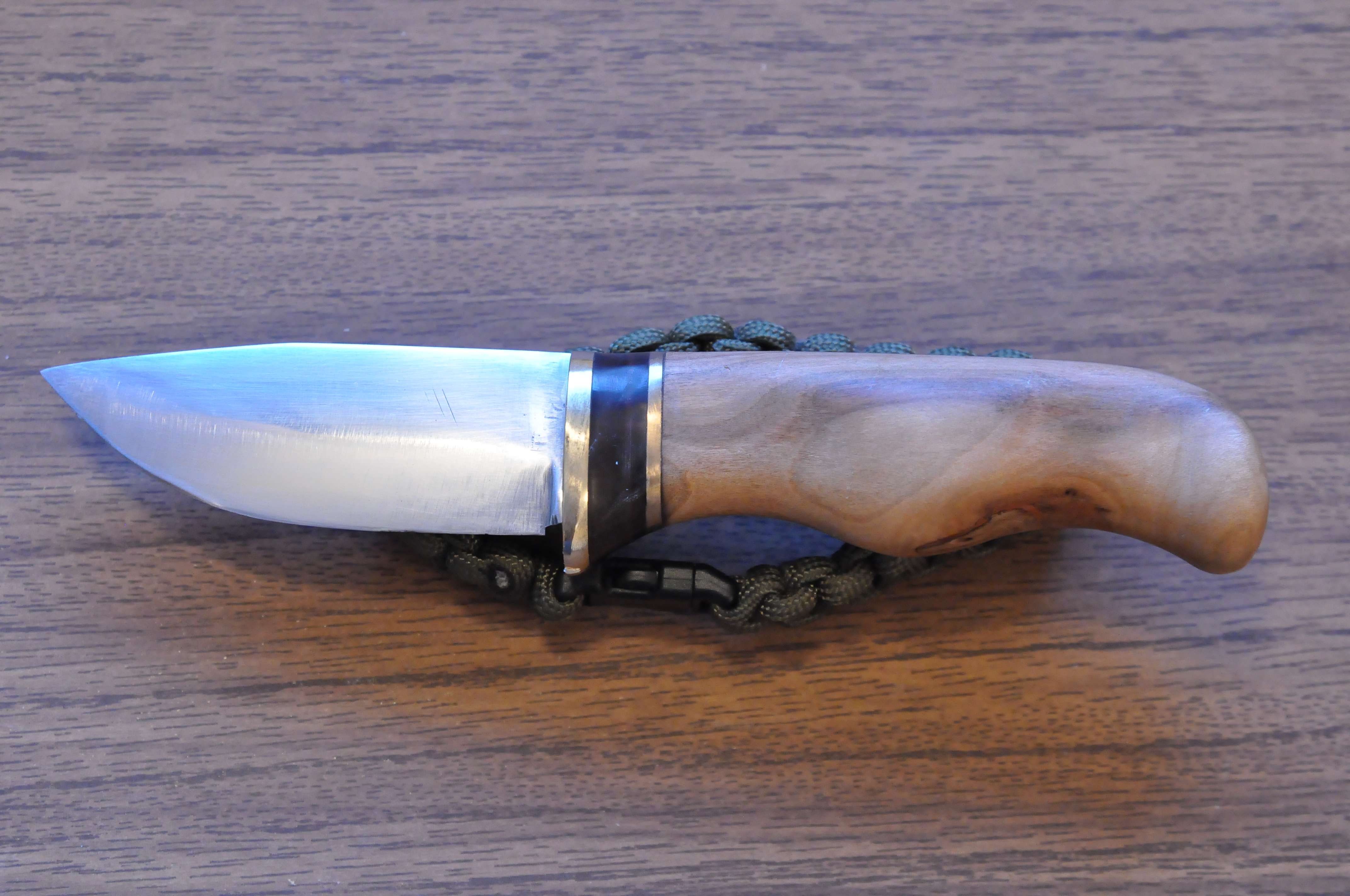

Nr #4 Mazylis Plienas 440c
Nr #4 Mazylis
Plienas 440c kietumas nezinomas Smile, ilgis 15cm, geleztes storis ties pentimi 1.9mm, kriaunu medienos rusi pasakys Vladas. Tungu aliejus
Dr_
Dr_ portretas
keliu skrybele medienos
keliu skrybele medienos dileriui Pagarba
Buhag
Buhag portretas
Prisijungė: 2012-12-27
super.
super. Geras
medziotojas
Puiku! Labai grąžios kriaunos
Puiku! Labai grąžios kriaunos gavosi.

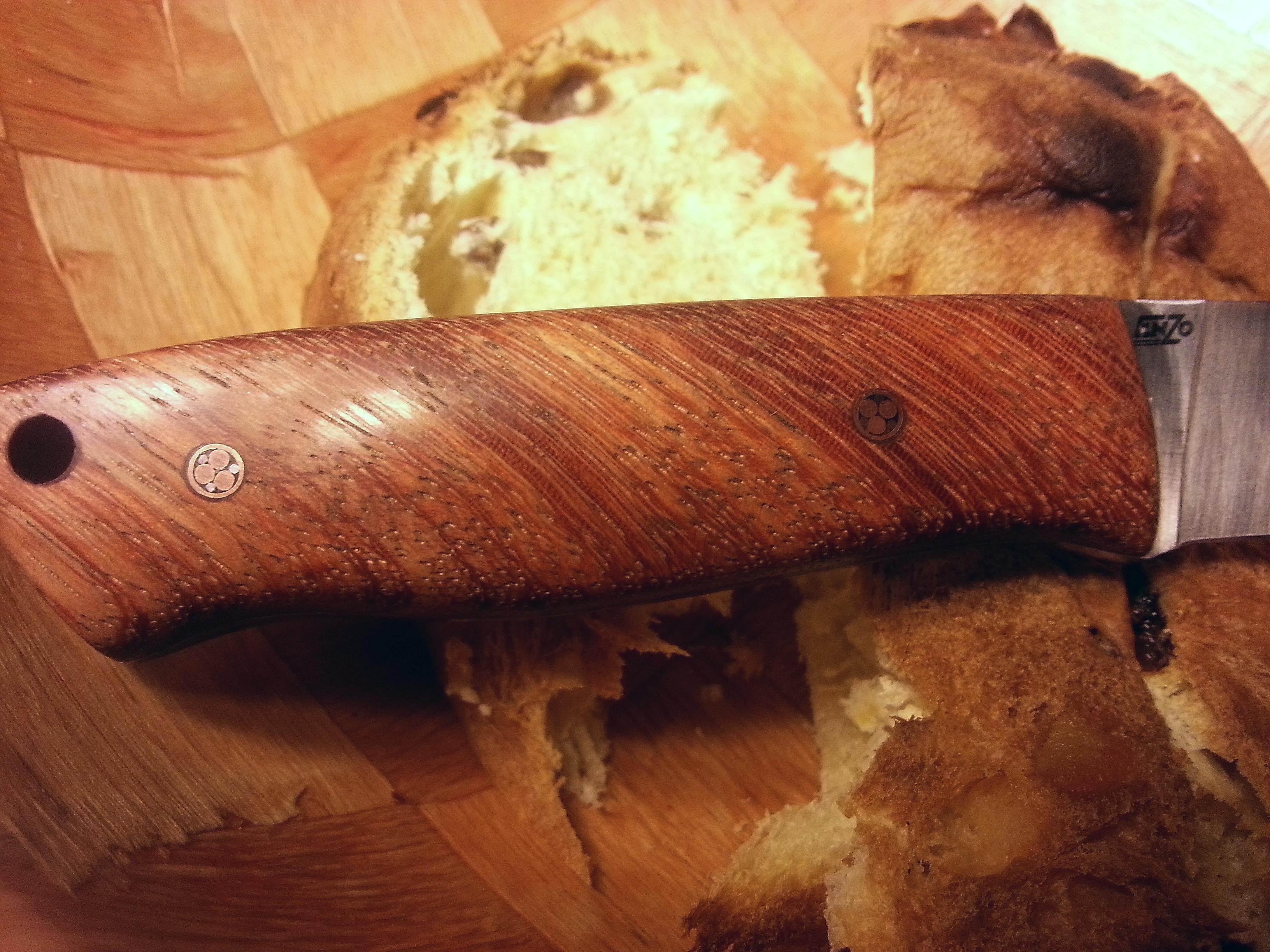

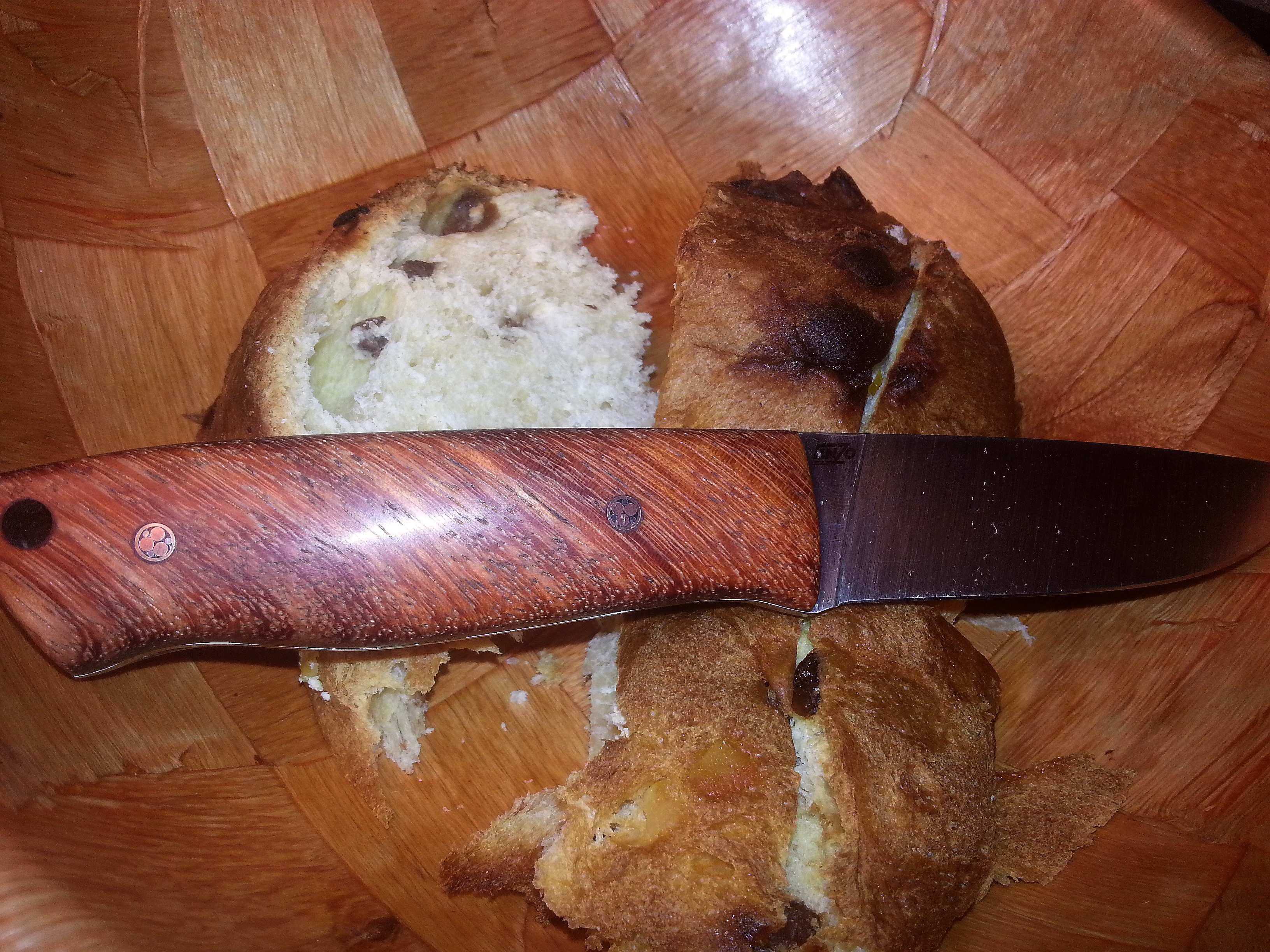

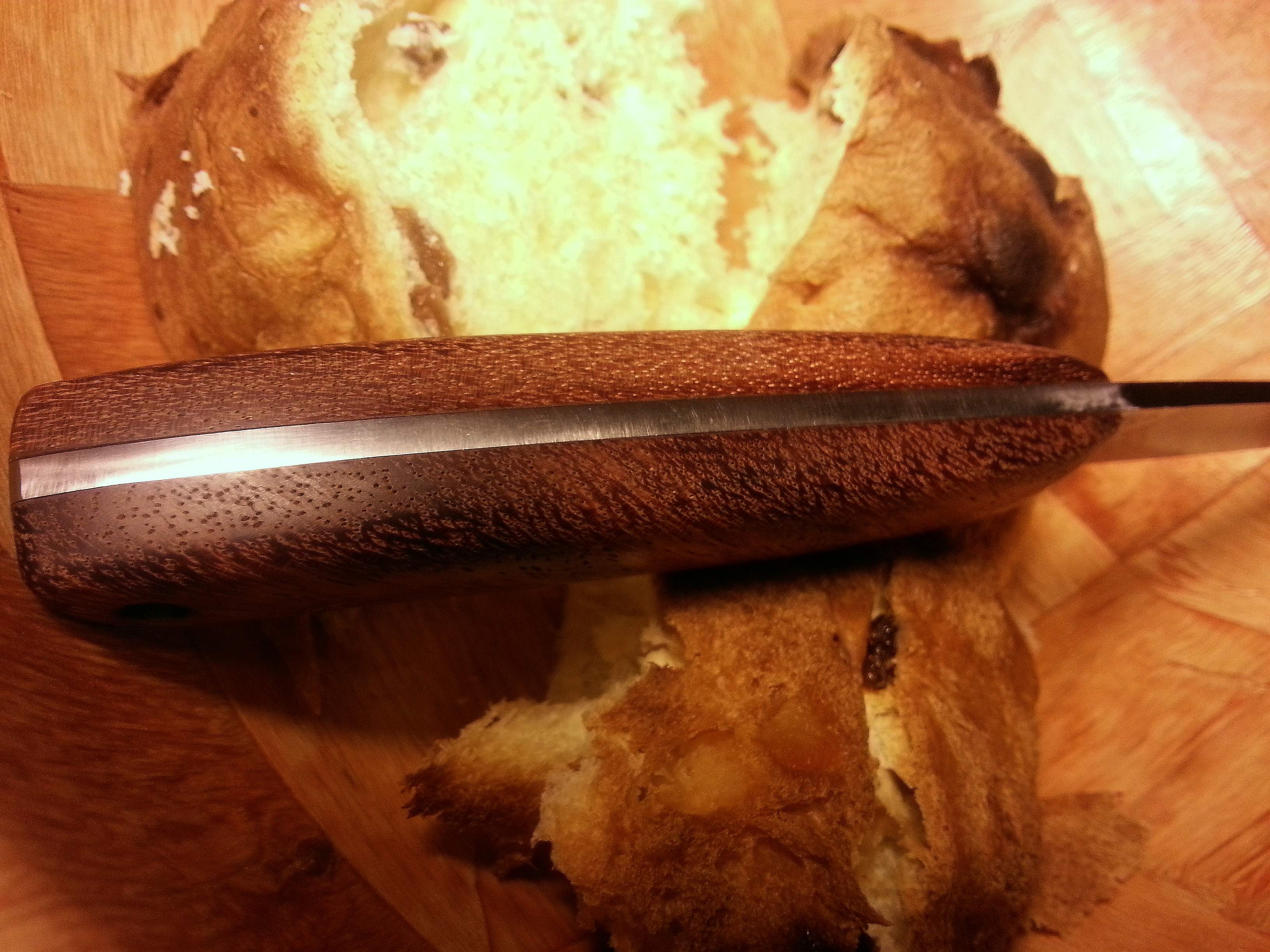

Nr#3   Gelezte Enzo traper
Nr#3
Gelezte Enzo traper D2/F, rankena Merbau (aciu Vladui), nealyvuota, uzbaigimas - carnauba vaskas. Kniedes savos gamybos. Makstys dar gaminamos.
Dr_ rašė: Nr#3 Gerulis
Dr_ rašė:
Nr#3
Gerulis Geras-2
Įstrižos rievės gražiai
Įstrižos rievės gražiai atrodo. Geras
Dr_
Dr_ portretas
Ok, supratau teisingai O
Ok, supratau teisingai Smile O kniedes ekspromtu gavosi...ir, kaip matau, neblogai...man patiko Embarassed
Suprask teisingai, man
Suprask teisingai, man sprendimas su kniedėm patiko. Wink
Dr_
Dr_ portretas
Aciu, kolegai Gadui, o del
Aciu, kolegai Gadui, o del loki komentaro pasakysiu tik, kad buvo 2 variantai - arba ismest, arba kazka padaryt. Apvalainas galas man patogesnis, negu siaurejantis ar buves kampuotas, todel toki ir pasirinkau Wink. Sitas ne tai, kad pigus, bet laaabai pigus buvo Wink. Jei pamenu, berods 3lt kainavo.
