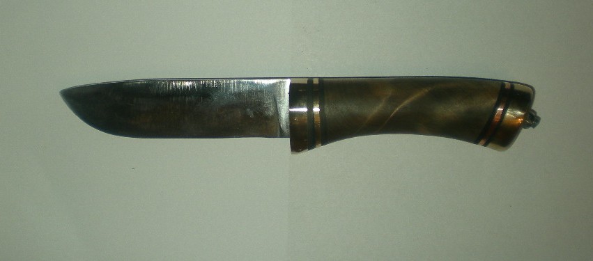

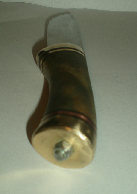

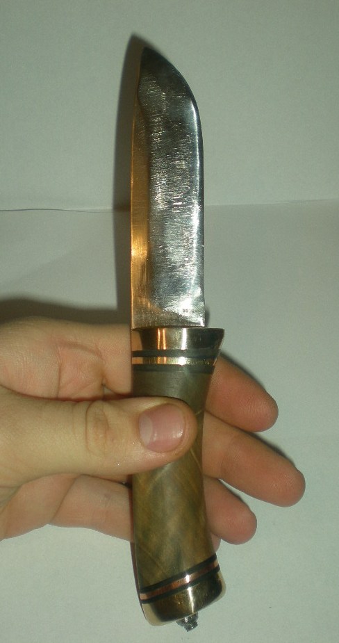

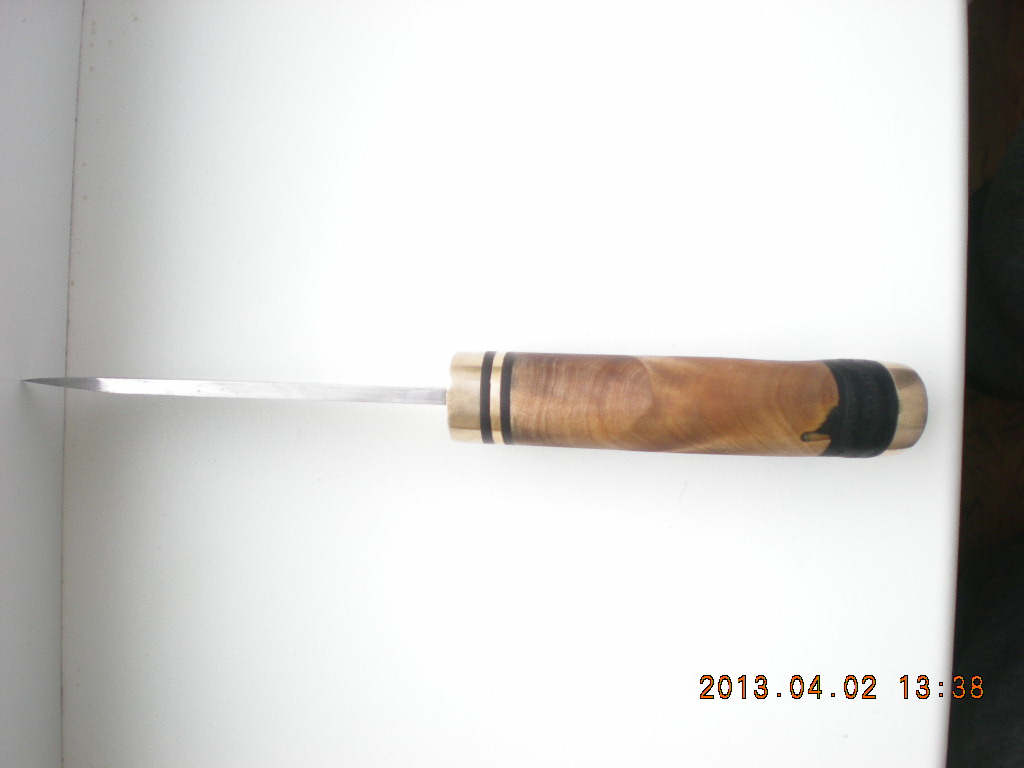

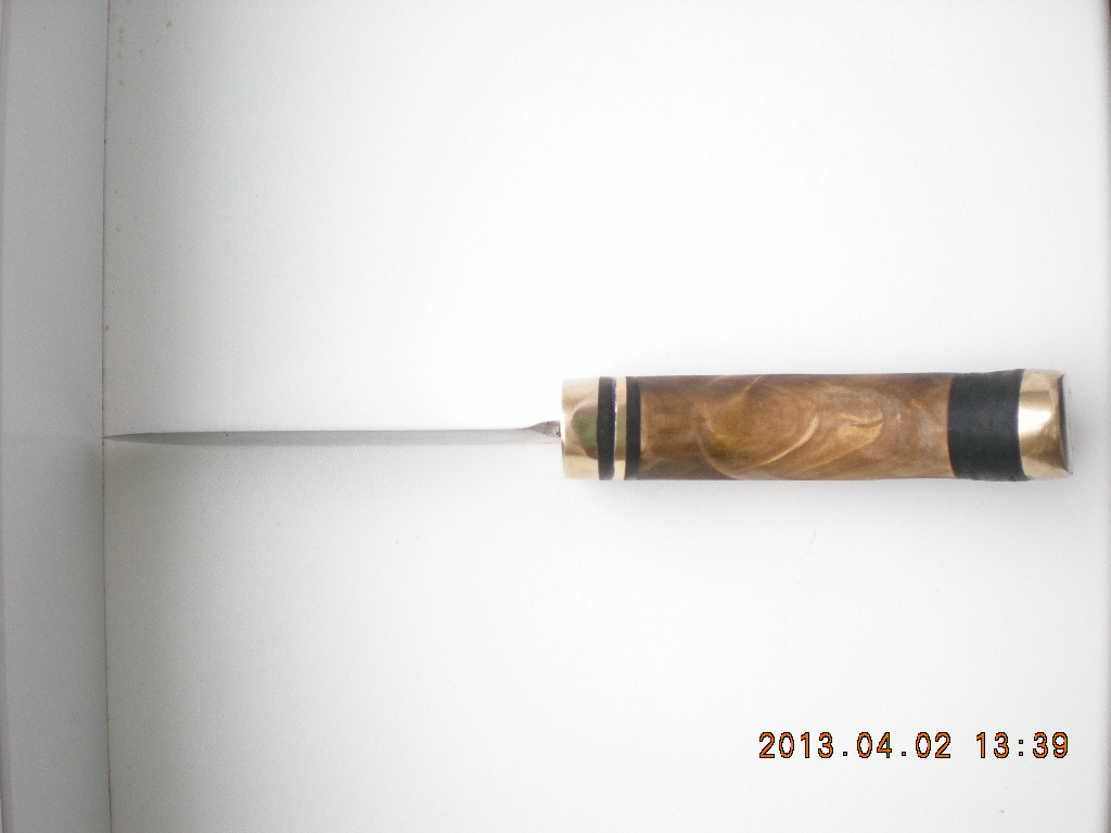

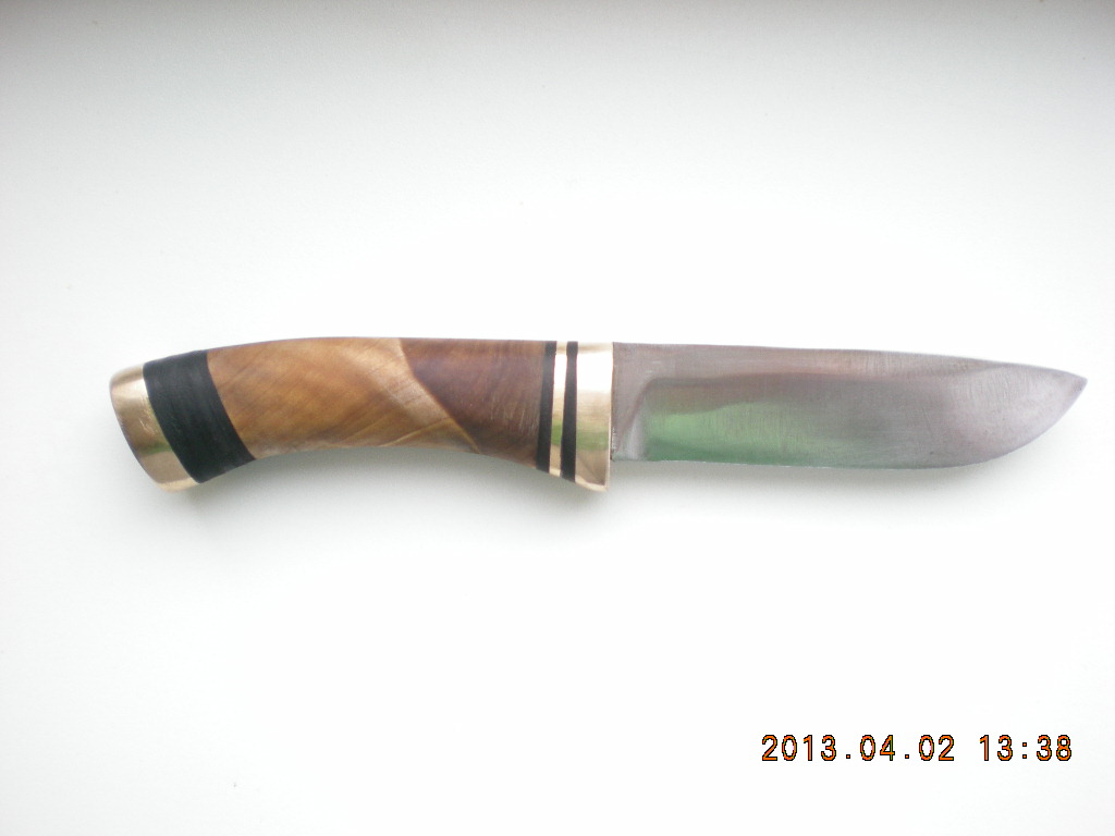

Sveiki visi peiliu gamintojai, taigi pristatau savo pirmajį pagaminta peili: visas peilio ilgis 21 cm, geležtė 10,5 cm, rankena bronza, odos tarpines, beržo ruple impregnuota sėmenų aliejaus, bičių vaško ir kalifolijos mišiniu ir varinė plokštelė, tvirtinta kiauryminiu būdu
Iškarto atsiprašau del prastos nuotraukų kokybės Laughing
Airidas171
Airidas171 portretas
Prisijungė: 2012-12-31
na sis peilis galima sakyti
na sis peilis galima sakyti buvo kaip ir sugadintas, asmenu nuleidimo bandymu, sugadinta kita puse kurios nuotraukose nesimato. Beto plienas: iskaltas paprastas guolio sarvas ir jis vos kazkiek panudojus pajuodo, ir nors ir priziurint parudija, bei greitai atsimpa pjaustant paprastus dalykus.

Geros formos, bet atrodo
Geros formos, bet atrodo nebaigtas.

labiau išbaita, tai turite
labiau išbaita, tai turite galvoje geriau nušveista ir nupoliruota? Smile
Pakaktų jei geležtę
Pakaktų jei geležtę tvarkingiau ir lygiau nušlifuotum. O paviršiai pabaigoje bus poliruoti ar satinuoti - ne tiek svarbu. Wink

Rankena grazi, bet gelezte
Rankena grazi, bet gelezte galetu buti labiau isbaigta

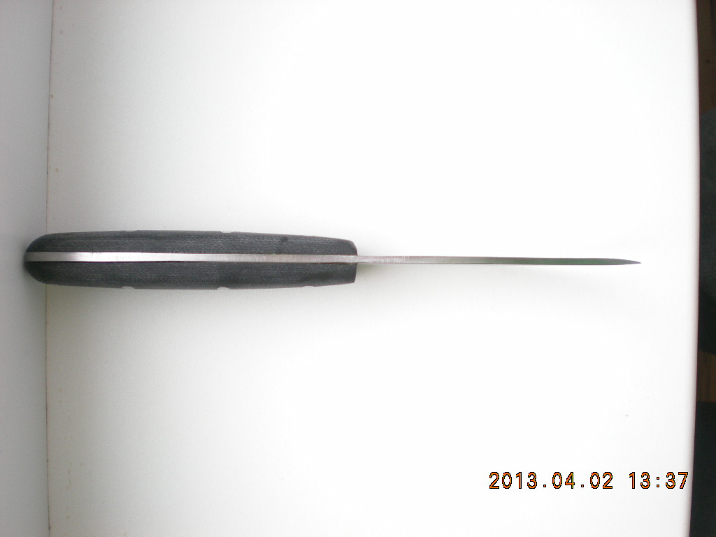

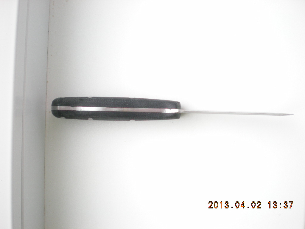

Ir dar vienas įgūdžių
Ir dar vienas įgūdžių tobulinimo rezultatas. Laughing
visas peilio ilgis- 20.5 cm
geležtes ilgis- 10 cm, plotis- 3 cm, storis 2,5 mm
rankena is savo gamybos juodos mikartos.

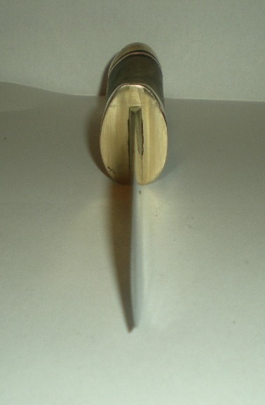

sveiki, taigi šiek tiek
sveiki, taigi šiek tiek patobulinau pirmaji savo peilį. sutvarkiau įkotes galiuka ir šiek tiek prailginau rankena, kad butų patogiau rankoje.
Ir tobulinimo metu atsirado klaida šiek tiek perdaug nušveitus medi rankenos gale pasidare skyle, bet kadangi visa ertme užpildyta epoksidu, tai dideles problemos nesukele. Laughing

Na dėl rankenos ilgio, tai
Na dėl rankenos ilgio, tai manau čia jau pagal kiekvieno ranka ir poreikius, tai kadangi ji dariau sau tai man kaip tik.

Gražus peiliukas tik man gal
Gražus peiliukas tik man gal kiek per trumpa rankena butu. Aišku kol nepačiupinėji tol negali tikssliai ivertint jos patogumo Smile

Na dėl tos veržlės, taip
Na dėl tos veržlės, taip išėjo, kad neturėjau galimybės pasidaryti kažkokį gražesnį galiuka,o kur įsigyti taip ir neradau tai taip ir palikau kolkas kol gausiu kažka tinkamesnio

Sveikas, prisijunges! Pelis
Sveikas, prisijunges! Pelis grazus, rankena graziai padaryta, tik noretusi grazesnio iklotes galiuko apipavidalinimo, ne tik verzles Smile
