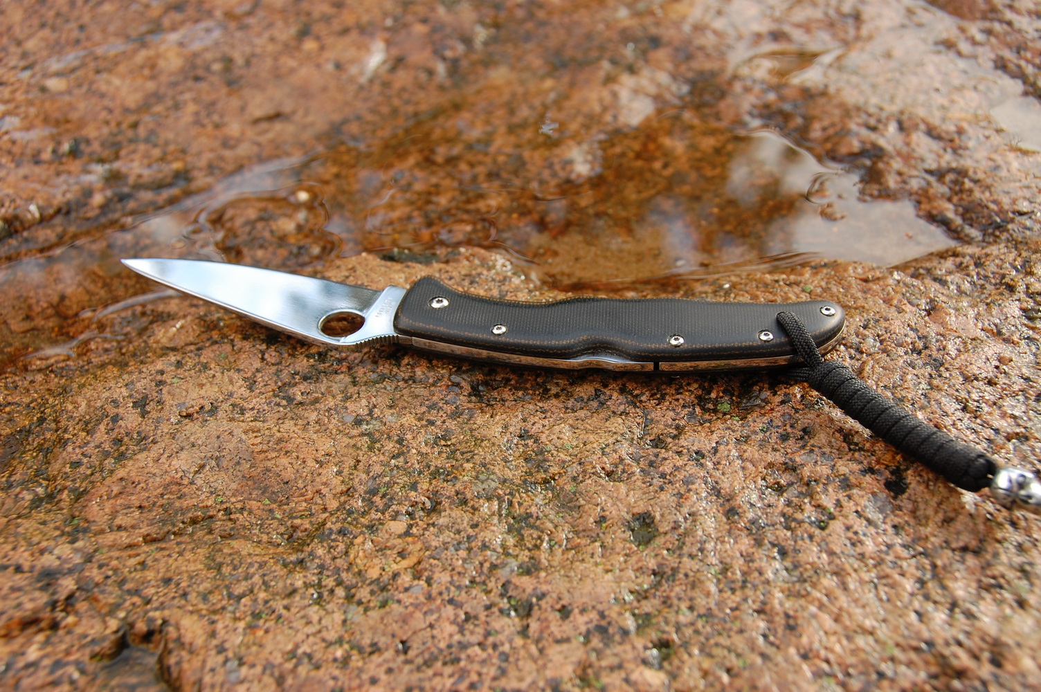

Endura 4 BEFORE: AFTER:
Endura 4
BEFORE:
AFTER:

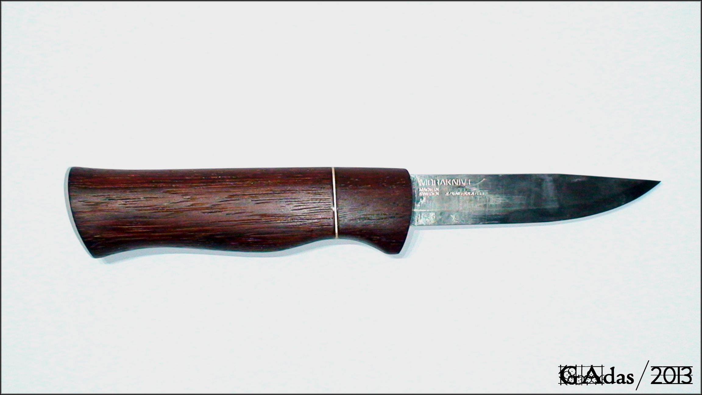

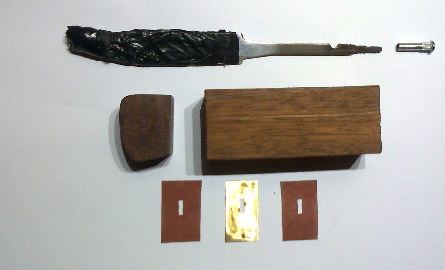

Pradžia yra   Morka su
Pradžia yra Wink
Morka su nauja rankena po 40 h. tungų aliejuje:

Na štai - peilis su nauja
Na štai - peilis su nauja rankena jau pas mane. LIUKS. Džiaugiuosi, kad nusprenžiau pirmą peilį perdaryt. Visai kitas vaizdas, nei kad buvo su gamykline rankena. O natūraliai - dar geriau žiūrisi. O ir rankena, kadangi daryta konkrečiai pagal delno plotį - labai patogiai guli. Likau tikrai patenkintas perdarymu. Ačiū kolegai GAdas už suteiktas paslaugas. Nenuvylė.

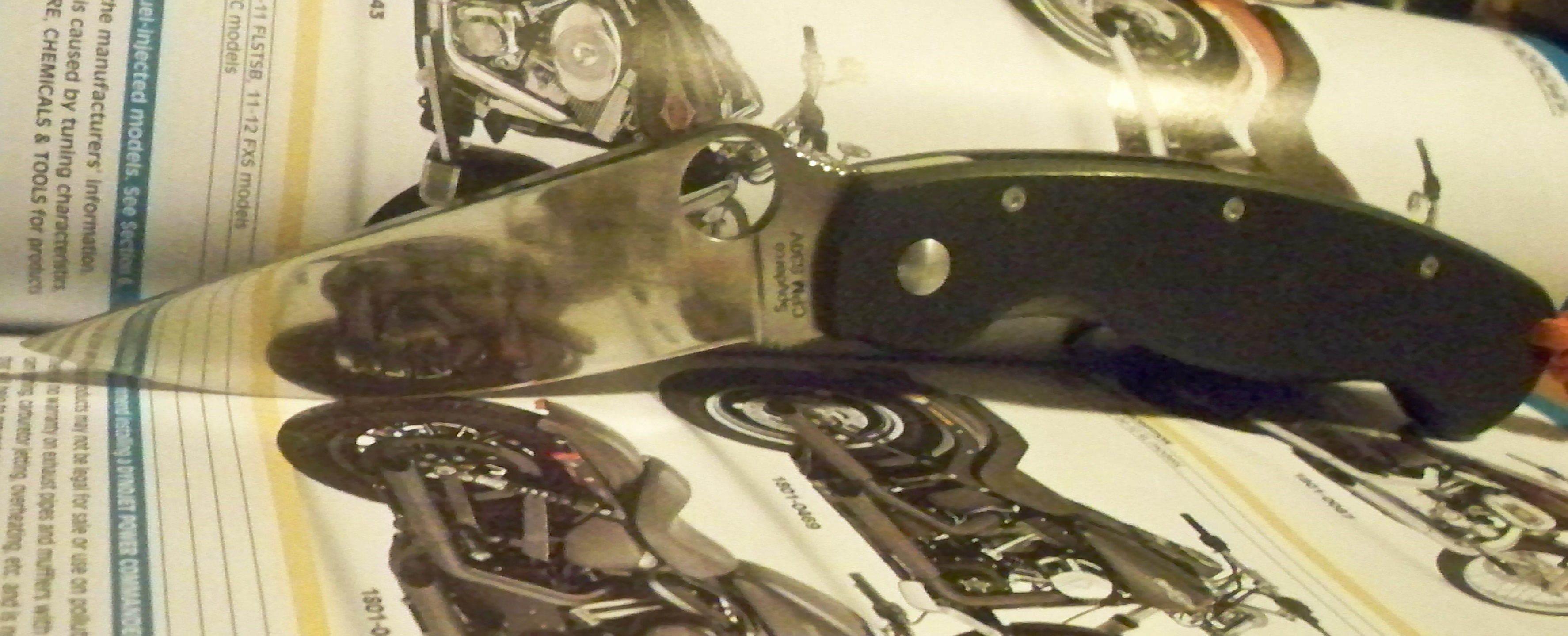

Na, tiurlingu savo
Na, tiurlingu savo pasikrapštymų nepavadinčiau, greičiau serijinio peilio lengvu patobulinimu asmeniniams poreikiams.
Pvz., standartinė Spyderco Military C36GPE.
Patrumpinta rankena, poliruota geležtė, ašmenys 'užlinzinti' + mikro užgalandinimas, nuimtas išsikišęs 'čoilo' kampas.
Dabar ji tapo kompaktiškesnė neprarasdama rankenos patogumo, ašmenys nei byra nei užsilanksto, poliruotų nuolydžių dėka (bei truputį plonesnio suvedimo) dar geriau lenda į pjaunamają medžiagą.
P.S. Nėrafotoaparato, tai foto telefoninės kokybės, šūds ten matos Laughing ,na, bet įdėją aprašiau....

aš perdarinėju kriaunas. ir
aš perdarinėju kriaunas. ir ne tik žiurkėms Wink
BEFORE
AFTER
apart tigrinių G10 ir poliruotu lainerių su šaibikėm nieko nedaryta..
