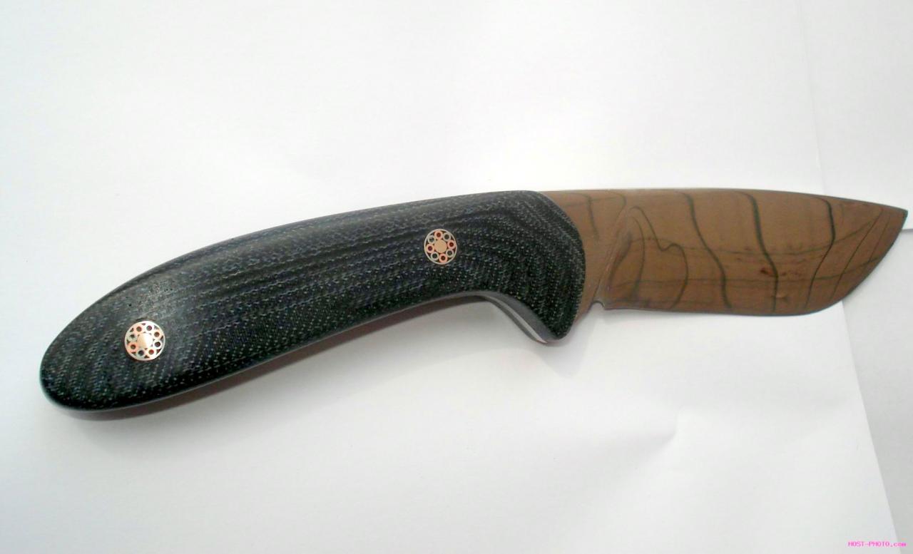

Labai neblogai gavosi.
patiko.
o gyvai grazesnis nei foto
"Tinklelis" ant geležtės tai grotų atspindys ar kažkas daryta geležtei? Rankena gražiai gavosi.
Taip jus teisus tai atspindys.

Kai pašviesinau nuotrauką - pamačiau mikartą ir kad mozaikinės kniedės gražios
Tu kaip Dievas kur tavo ranka prisiliete ten vaizdas atsiranda
ACIU

Gerai gavosi tiek geležtė, tiek micarta, tiek visas derinys
Spėju bus EDC?
Gelezte -zeimerio lapas(diskinio pjuklo lapui metu beveik kiek man)
Rankena -dzinsine mikarta klijavau is savo dzinsu
Kriaunos suverztos varztais suklijuotos epoksidu o varztai uzdenkti mozikinem kniedem
Bendras ilgis 18,5cm
Gelezte -8,5cm
P.S Aciu LINUI

dukrai buvau pazadejes padaryti peiliuka.Tam kad gimus sunui dukra nesijaustu kaip atstumta vos tik paminejus kad buvau zadejes puoliau daryti.
Geleste zeimerio lapas(diskinis pjuklas) rankena broza medis tai reik Linuks klausti jis sake kazkokios furos sona nuplese
Viskas klyjuota epoksidu ir sukalta su kniedem darytom is tos pacios bronzos.
Klaidu daug ant geleztes nes juostinio slifuoklio nesugebu islaikyti su viena ranka
Su viena ranka laikai slifuokly su kita busima peily
Fotkinau su muiline atsiprasau uz kokybe

Nė už ką nepasakyčiau, kad tai peilis mergaitei...
Bet tėvas daro - tėvas žino.
NA DEL FORMOS GALBUT JUS IR TEISUS GAL VIZUALIAI IR GERIAU ATRODYTU
bet del viduriu tai jau ne
as jy naudoju tik skuros nulupimui ir pilvapleves atskyrimui
aisku pilvaplevei geriau kablys kaip vedeman HELLE
o viduriam peilis isviso nereikalingas tolimesniam zveries apdorojimui naudoju HELLE JEGERMAISTER sitas man labai patiko (kol neradau geresnio)

Ketvirtojo rankena padaryta kokybiškai, bet prašosi rankenos apačią kiek "suovalinti", t.y. kad skerspjūvyje atrodytų panašiai kaip kiaušinis (viršus gali likti koks yra). Tuomet peiliuką bus lengviau kontroliuoti net į žveries vidurius įkišus, kai nesimato kaip peilis rankoj guli...
GAVUS SITA JUSU patarima gime mintis pasidaryti dviguba peiliuku komplekta

Šaunuolis ERA, tau visai neblogai sekasi.
Pvz. pirmasis Helle su ragine rankena - gražuolis!
pirmi mano blynai
deklu nenufotkinau dar
aisku geras fotikas pagerintu foto kokybe
