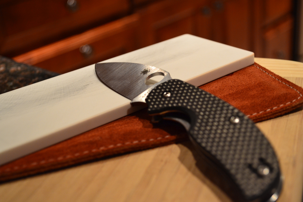

pyfpafz rašė: koks tas
koks tas TEISINGAS stropas turėtų būti?
Kuo toliau, tuo labiau įsitikinu, kad pats teisingiausias toks:
Čia šiek tiek pasiskaitymo ta tema, su vaizdžiai ir aiškiai išdėstytais argumentais kodėl (pradedant nuo 3-io posto).
