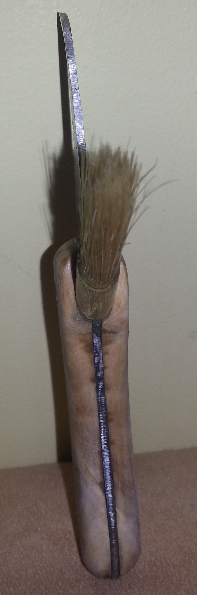

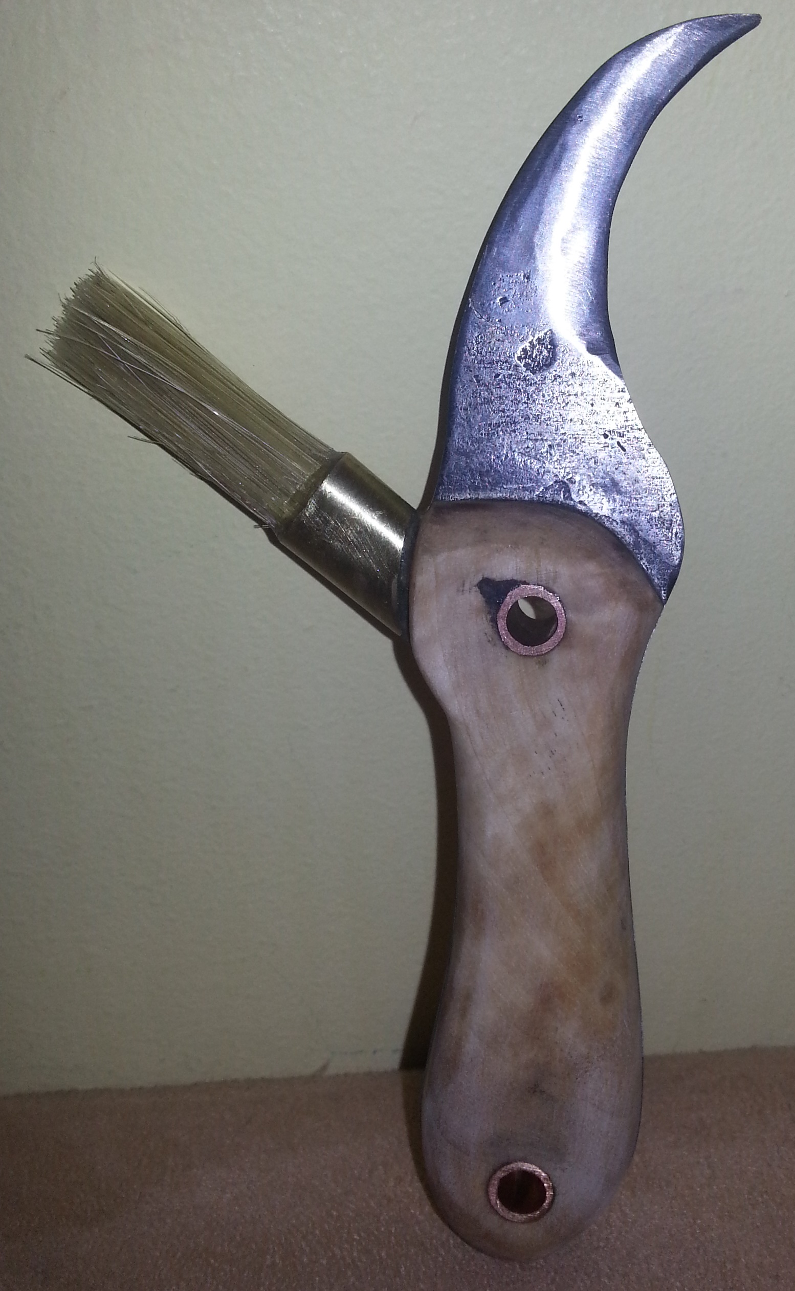

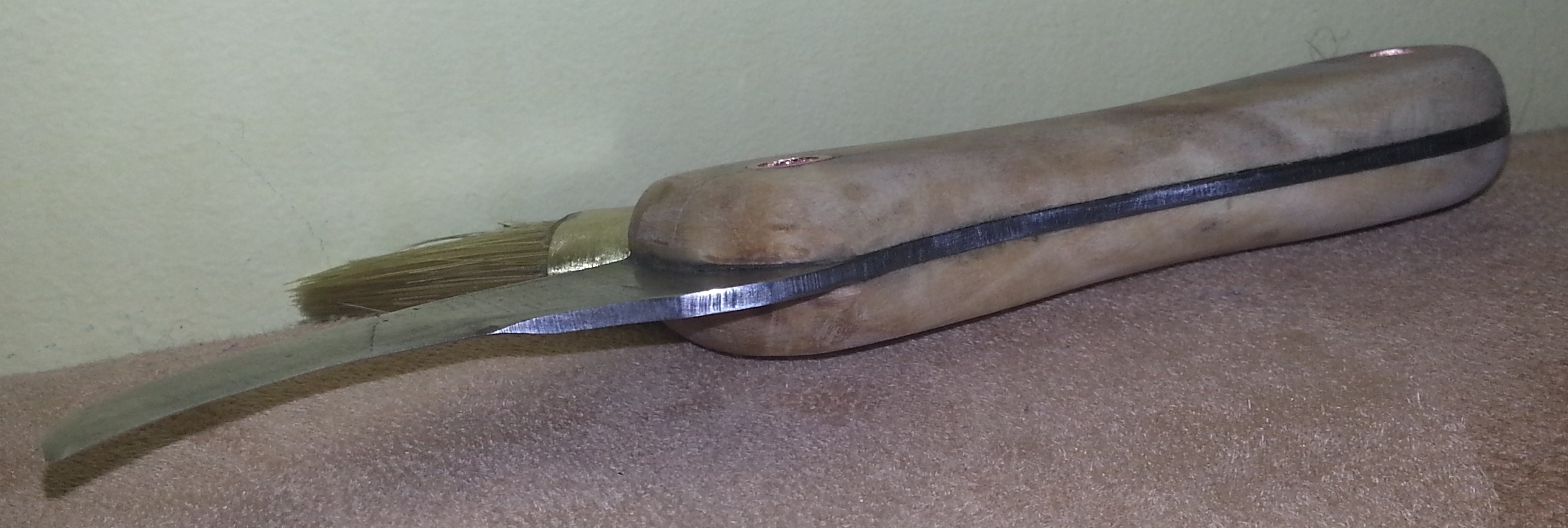

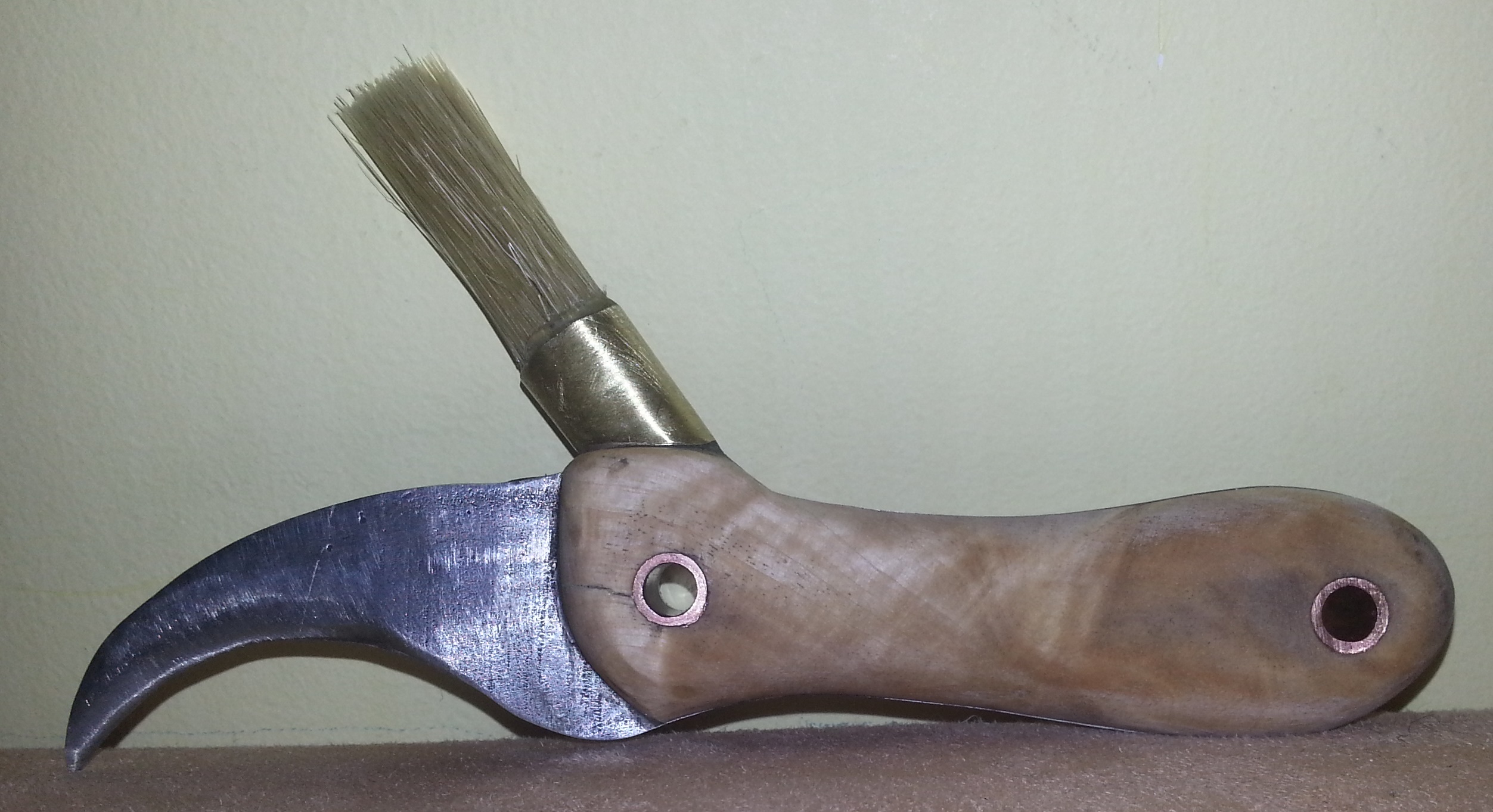

Andriaus peiliai

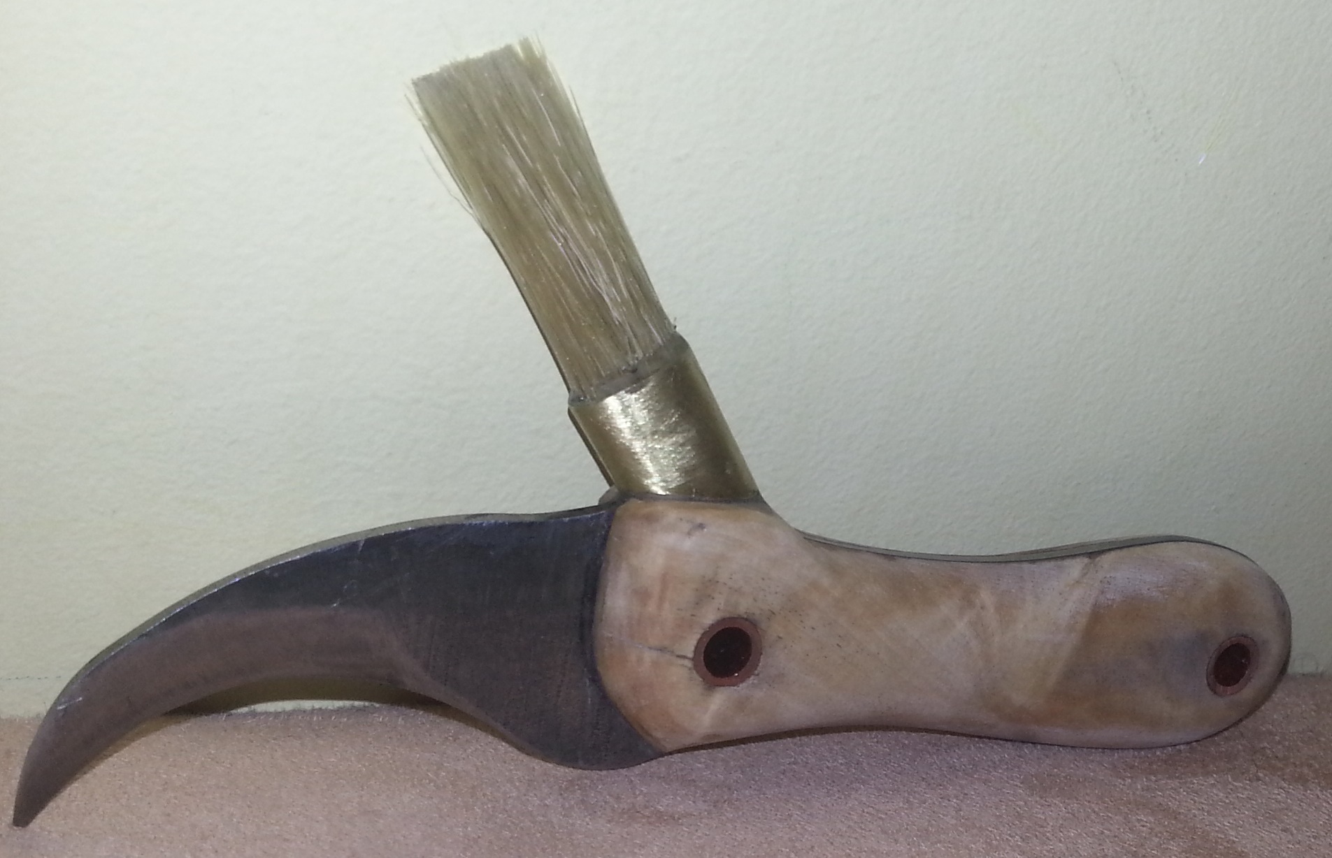

Daug skaičiau apie peilius ir jų gamybą. Truputėlį pasimokiau. Ir štai pirmas blynas.
Geležtė iš "pjūklo peilio", markę, jei pavyks patikslinsiu vėliau. Rankena - beržo gumbas, impregnuota alyvoje (aliejaus pagrindu). Kniedės varinės, šepetėlio laikiklis - šovinys. Šepetėlis - seno seno kalvio barzda.

Dėkoju už suprastą idėją. Jis
Dėkoju už suprastą idėją. Jis kažkoks toks ir turėjo būti. Kolegų vertinimu, gal nevisai išbaigtas, bet idėja kažkur į tą pusę.
Nežinau kuo, bet man jis
Nežinau kuo, bet man jis patiko. Toks savotiškai Fallout'inis Smile
Katinas rašė: Toks
Katinas rašė:
Toks savotiškai Fallout'inis :)
+1 Wink

Gali pasirodyti visaip, bet
Gali pasirodyti visaip, bet šitoje stadijoje laikau kad baigtas. Nusimato realių testų vasarą kai bus naudojamas pagal paskirtį (išgyvenimo Smile ) ir rudenį "nupoliruosim"..

O čia jau baigtas kūrinys?
O čia jau baigtas kūrinys? Undecided

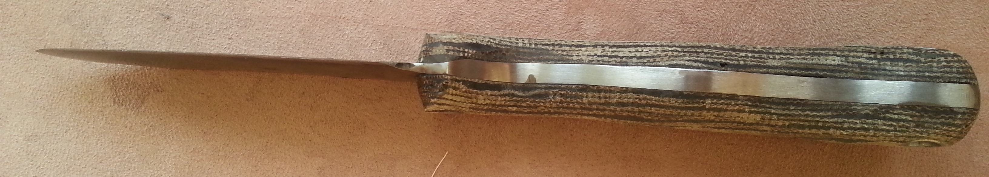

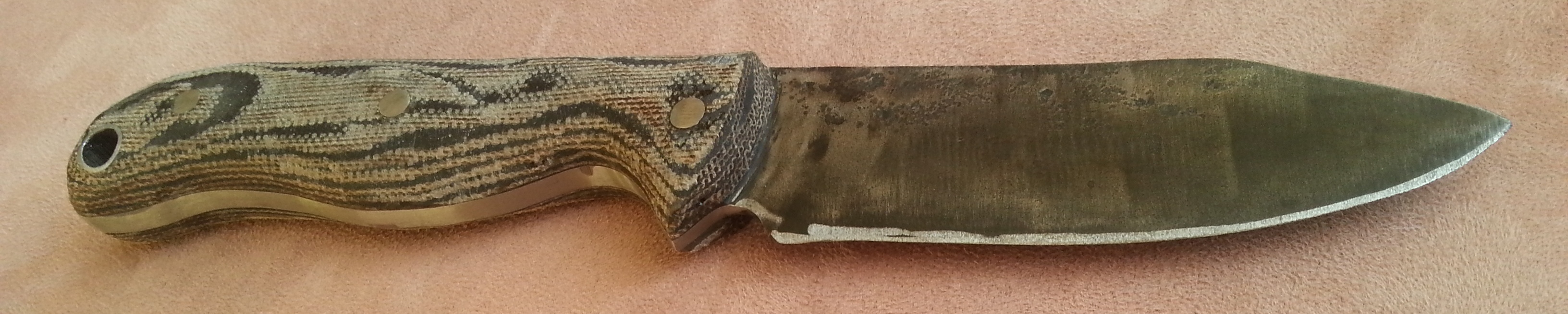

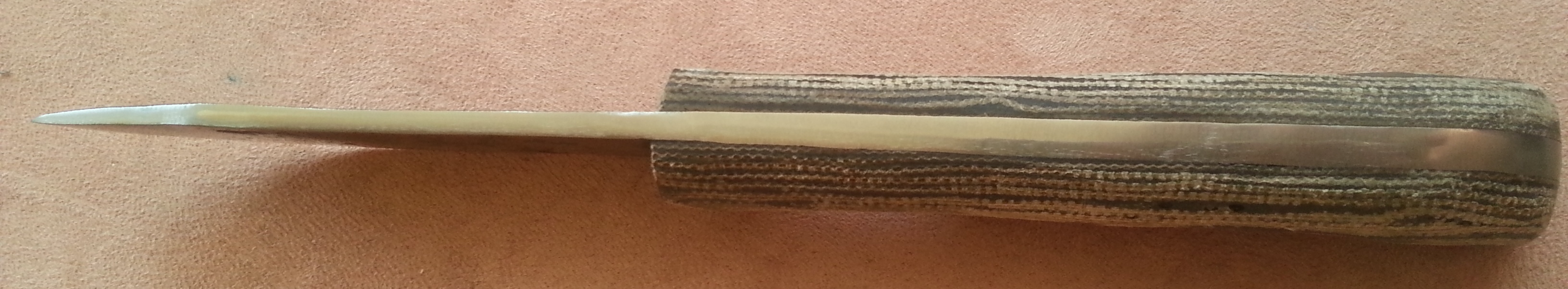

Sveiki, Štai dar vienas
Štai dar vienas kūrinukas.
Peilis kaltas, plienas G65. Išgrūdinau smėlyje, tuomet užgrūdinau tepale ir "atleidau" prie 200 laipsnių C. Galiausa dildėmis pamatavus nustatytas kietumas 59HRC. Micarta yra iš brezento ir epoksidinės dervos (berods "titan" bet tai nėra labai svarbu).

Toks agresyvus gavosi, beveik
Toks agresyvus gavosi, beveik karambitas. Gera gynyba nuo piktu grybu LOL
Beelz
Beelz portretas
Prisijungė: 2013-04-08
Ir taip ir ne. Priklijuota
Ir taip ir ne. Priklijuota epoksidine derva, bet tuo pačiu įleista pora varžčiukų kurie neleis nulūžti.
Grybautojas Man tik kyla
Grybautojas Smile Man tik kyla klausimas kaip pritvirtinta gilzė ar tik klijais?
