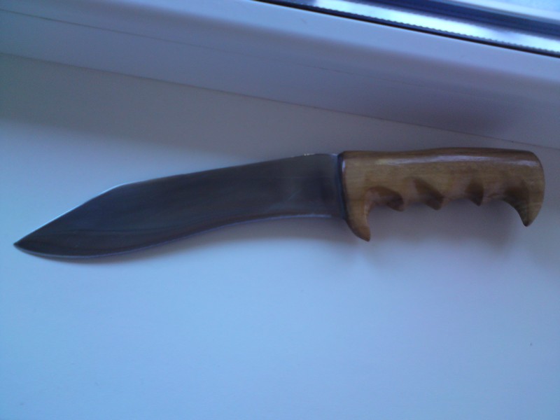

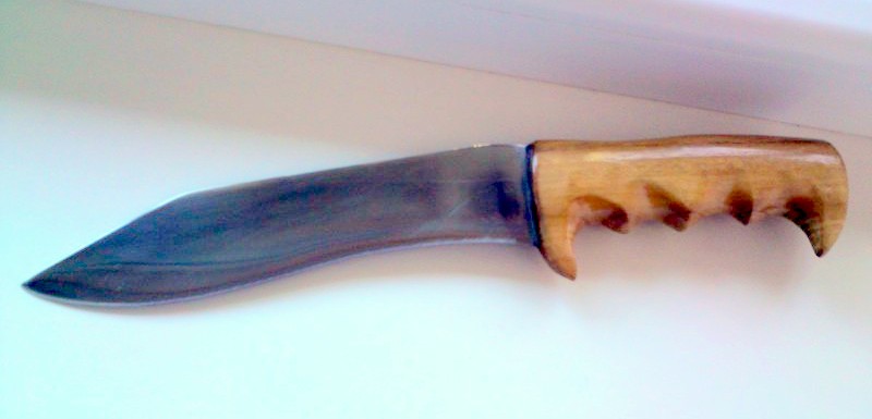

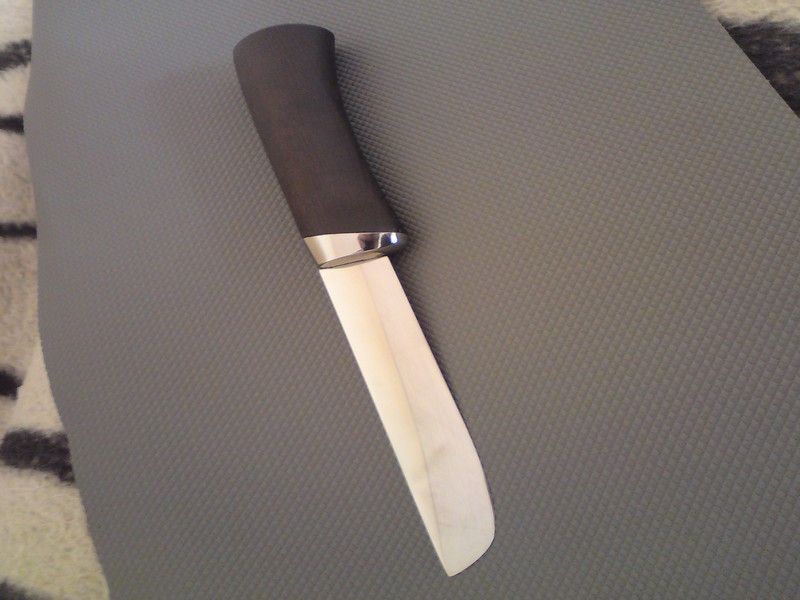

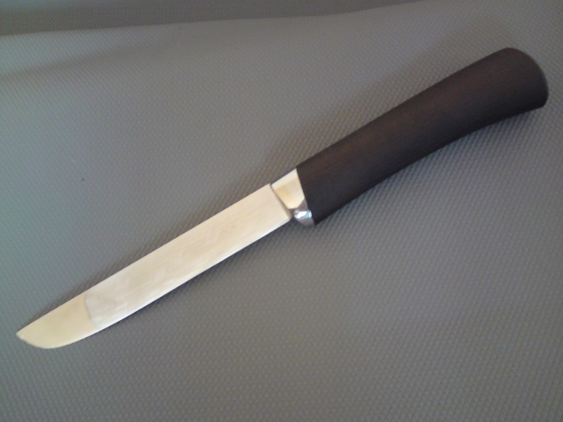

sveiki esu naujokas o cia mano darbas
gal kas pasakytu kas negerai siam peiliui

del to kad aliejuj virtas
del to kad aliejuj virtas Taip

O kodėl beržas tamsus?
Įdomus peiliukas,
Įdomus peiliukas, nestandartinis dizainas. Nors kažkuo patraukia. Man patiko. Suderinta formos ir spalvos.

gelezte obliarkos peilis,
gelezte obliarkos peilis, intarpas nerudijantis plienas,rankena berzas.geleztes ilgis13/storis3/plotis1,8/rankenos ilgis su intarpu 12

Su šitu galima ir krūmelius
Su šitu galima ir krūmelius pakapoti.

Postapokaliptinis
Postapokaliptinis -taktinis,piktas kaip rusai prie Stalingrado.
Nenuleisk rankų ,kituosia bus mažiau trūkumų!
Koks "piktas" dizainas.
Koks "piktas" dizainas. Smile
Pašviesinus nuotrauką matosi keletas dalykų, kurių šiaip jau daryti nereikėtų:
1. Ploni mediniai iškyšuliai turi tendenciją nuskilti, todėl išsikišanti atrama ir buoželė įprastai daromos iš mažiau skalių medžiagų, pvz. žalvario, pluoštinio ar bent jau diuraliuminio. Jeigu atramos ir buoželės nenorima daryti plačių, perėjimui galima naudoti odines, plastikines ar ragines tarpines.
2. Nesuderinta penties ir rankenos nugaros linijų sandūra visada gadina bendrą vaizdą.

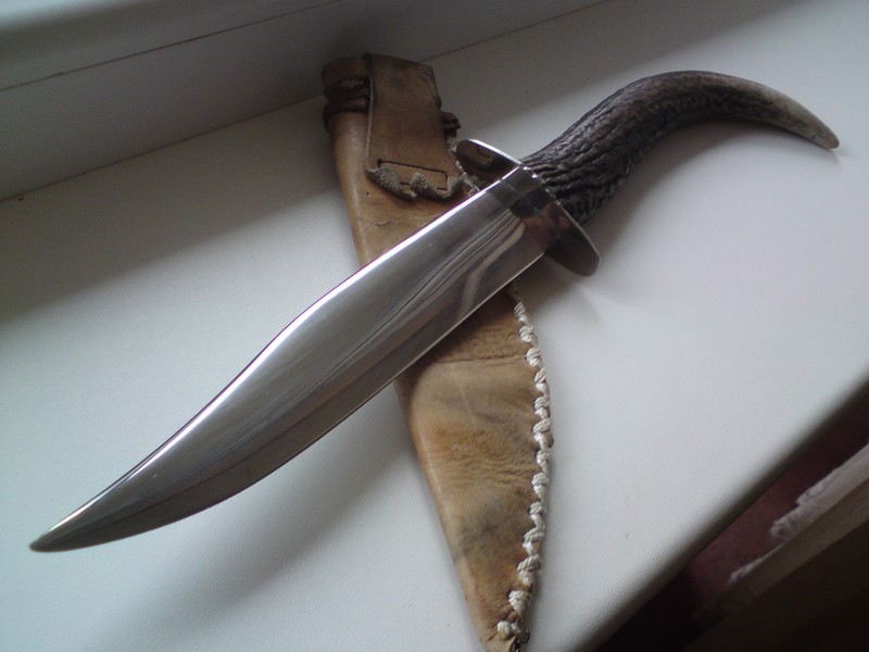

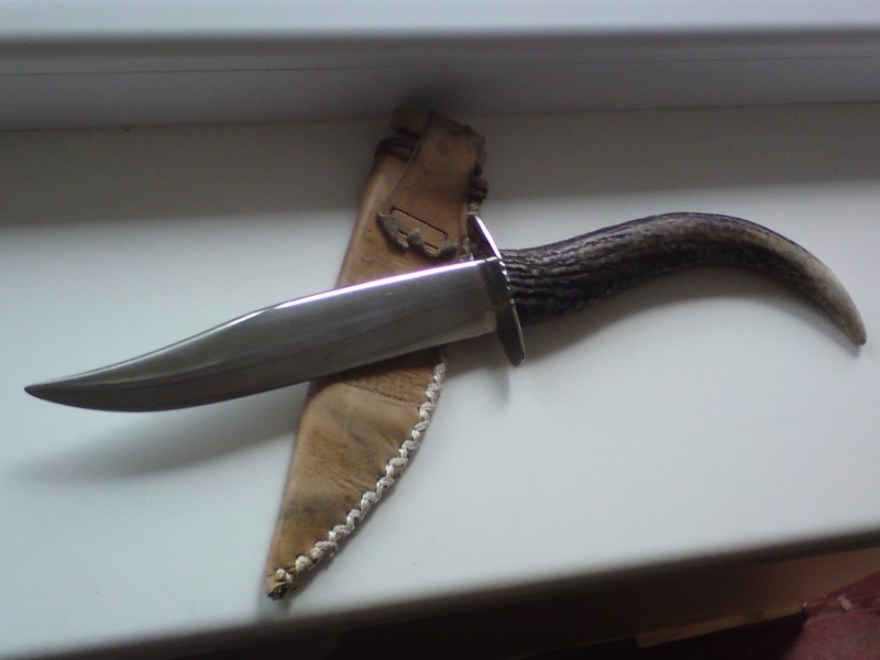

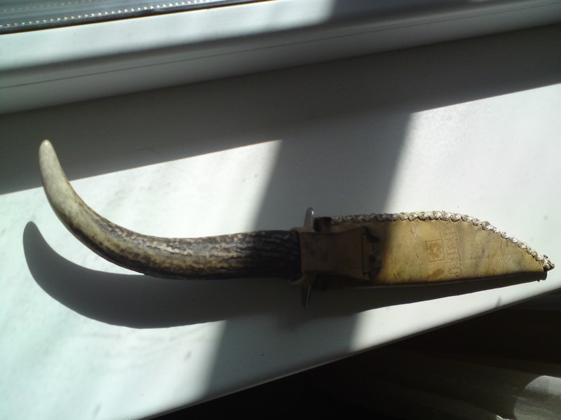

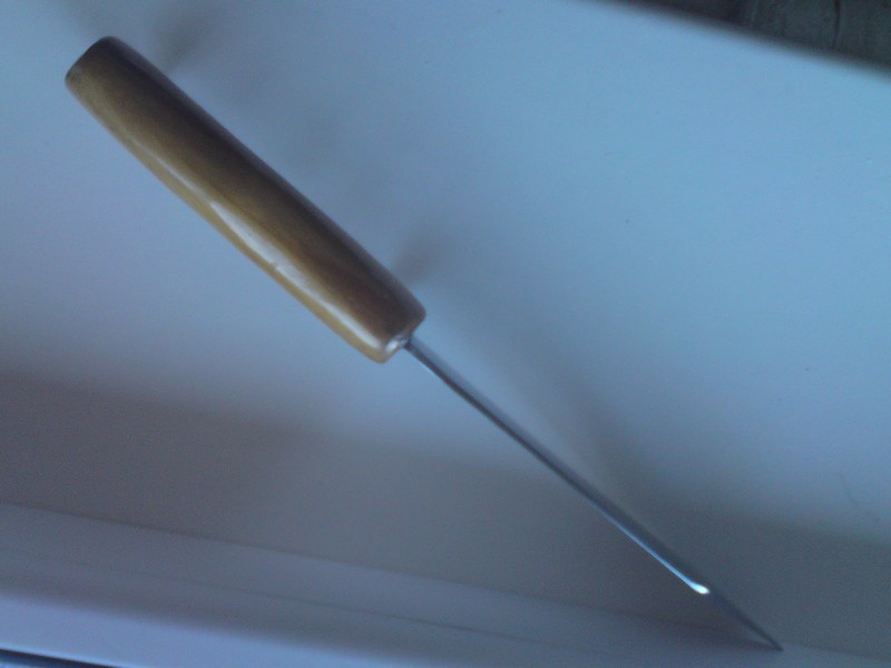

dar vienas mano gaminys,
dar vienas mano gaminys, gelezte is voztuvo, gelezte19/plotis2/rankena13/

Kampais kur gaunasi
Kampais kur gaunasi pranašumas i Bowie , tikrai simpatiskas .
Viskas nuo proporciju priklauso .

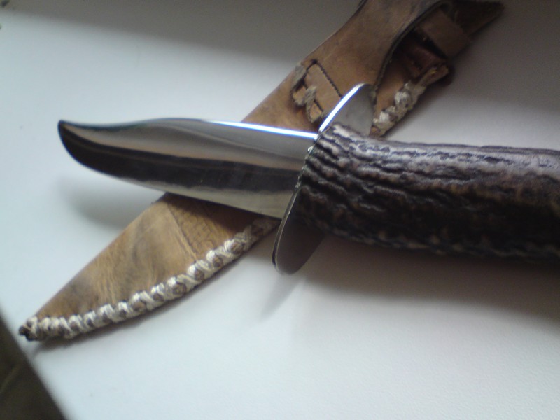

dar keletas nuotrauku

aciu uz informacija ir uz
aciu uz informacija ir uz gerus atsiliepimus, metalas tai guolio (aboimos) geleztes abdirbimas, daugybe sveiciamo popieriaus ir kantrybes,ir rankena elnio ragas.
Bozkurt portretas
Įspūdingai atrodo bendro
Įspūdingai atrodo bendro dizaino prasme .
Hmmmm,skoningai atrodo bent jau šitų kampu .
Tas retas atvejas kad man kazkas patiktų .

Visai smagiai atrodo, tik
Visai smagiai atrodo, tik reiktų daugiau ir iš įvairių kampų nuotrakų. Taip pat koks metalas, kaip apdirbtas ir pan.
Gera pradžia, ir būk pasveikintas pakliuvęs į peilių narkomanų urvą Zulinti
