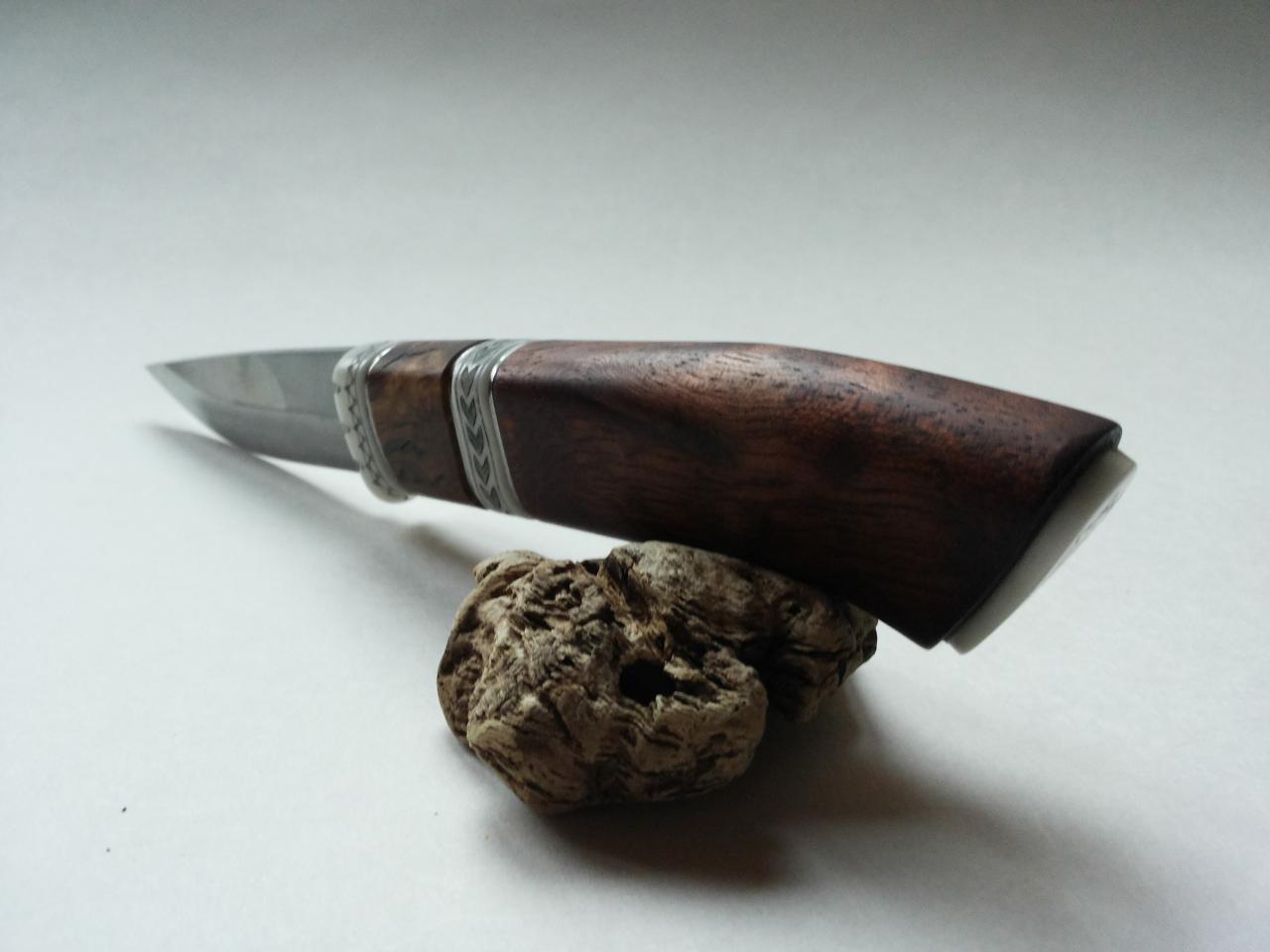

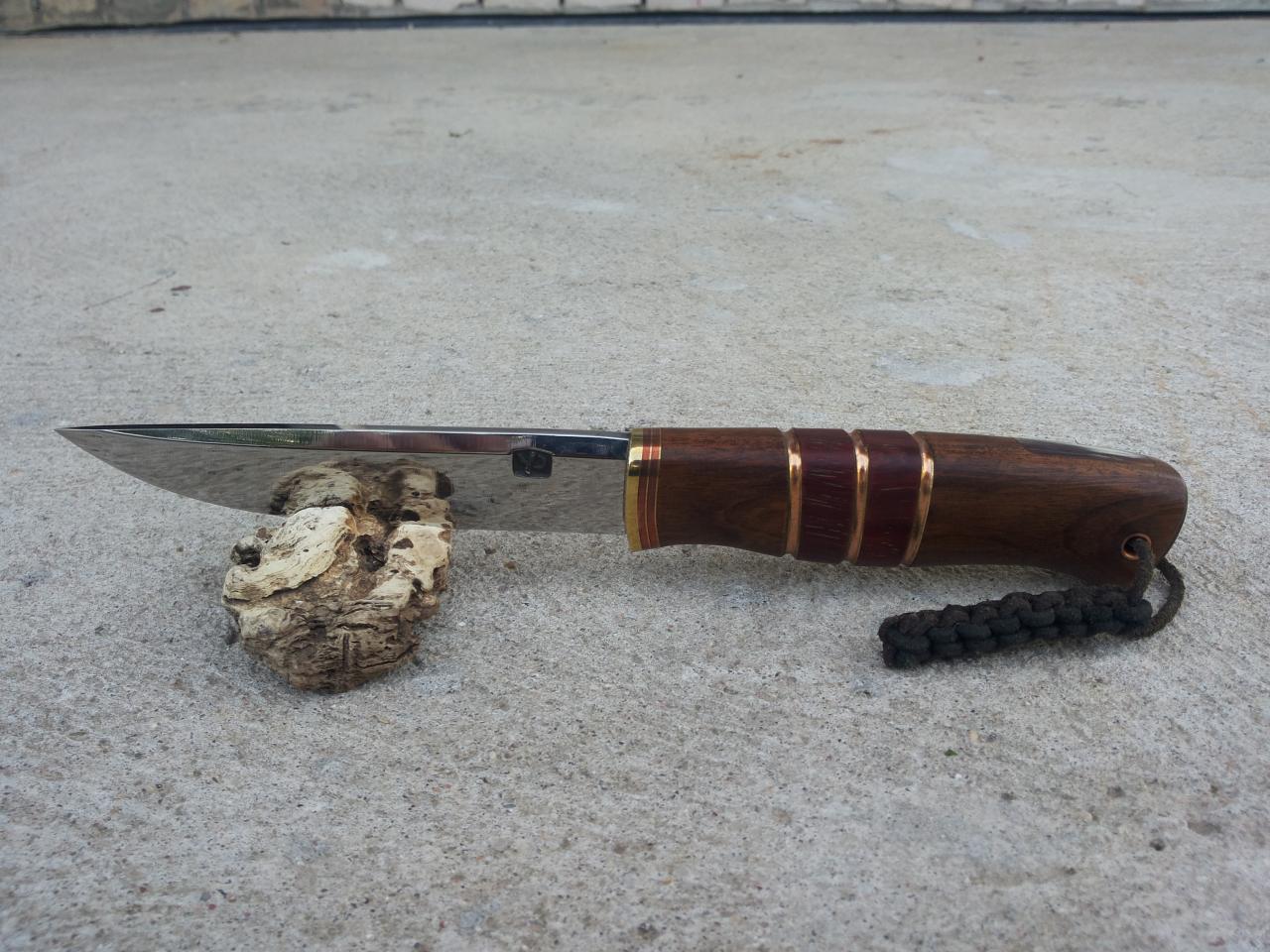

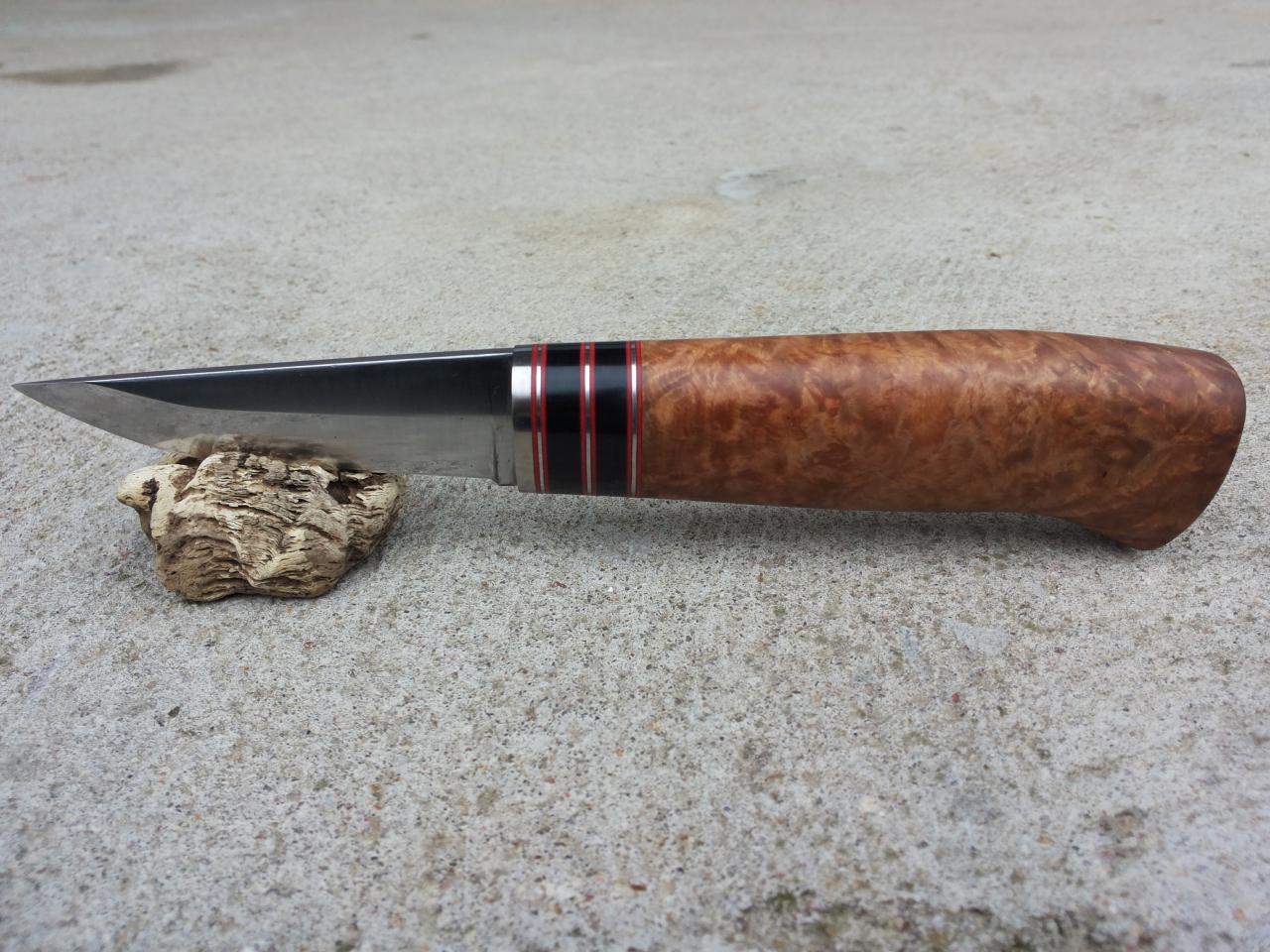

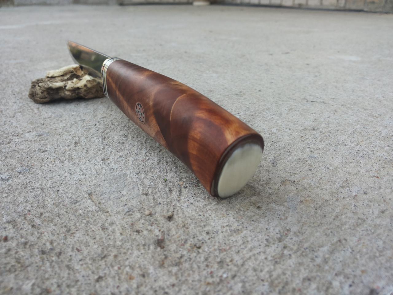

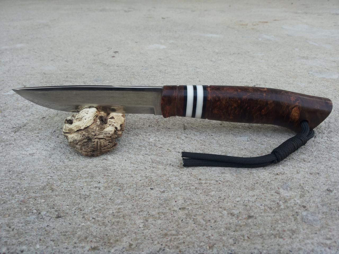

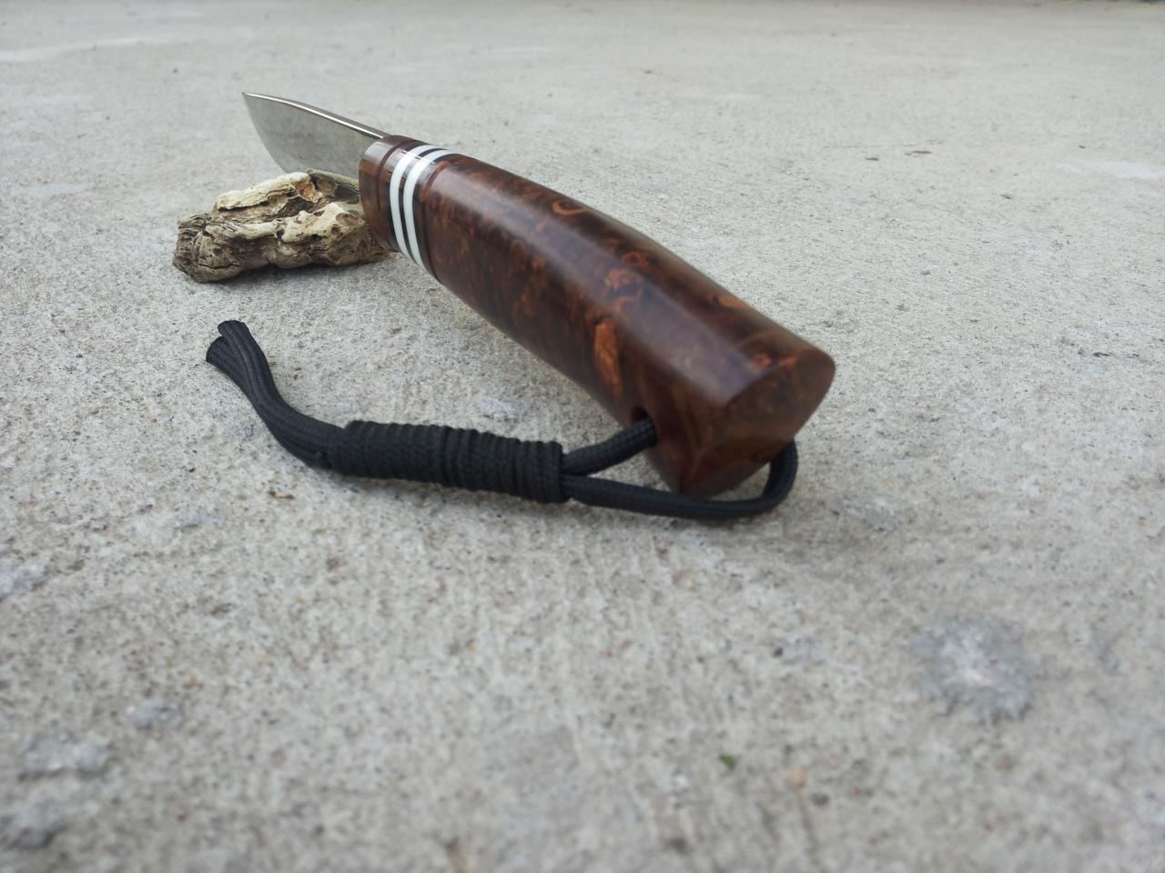

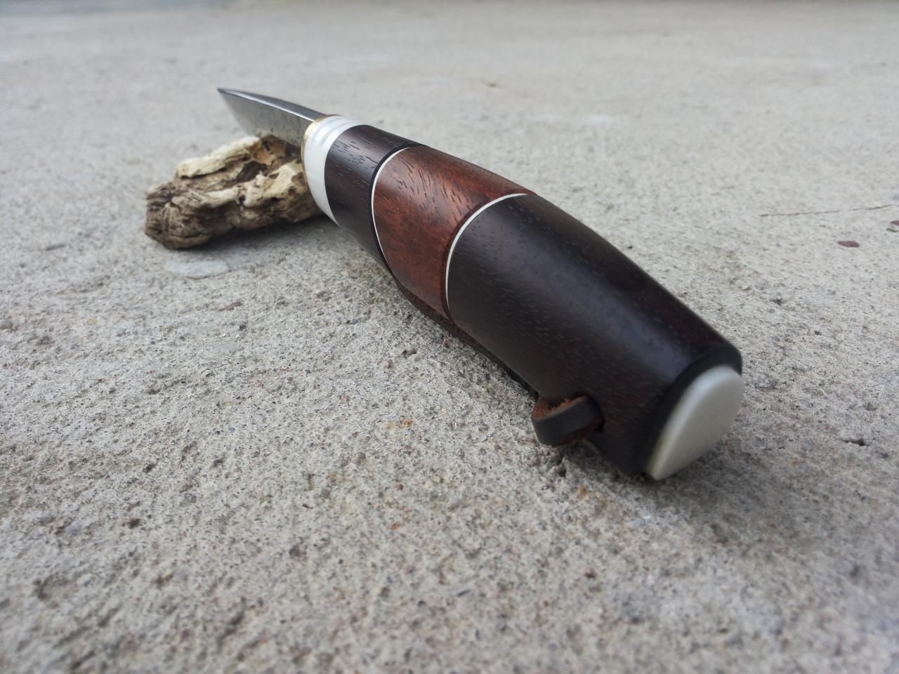

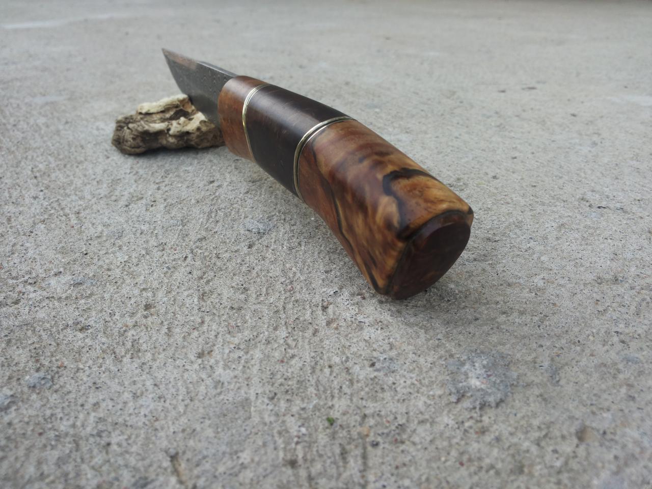

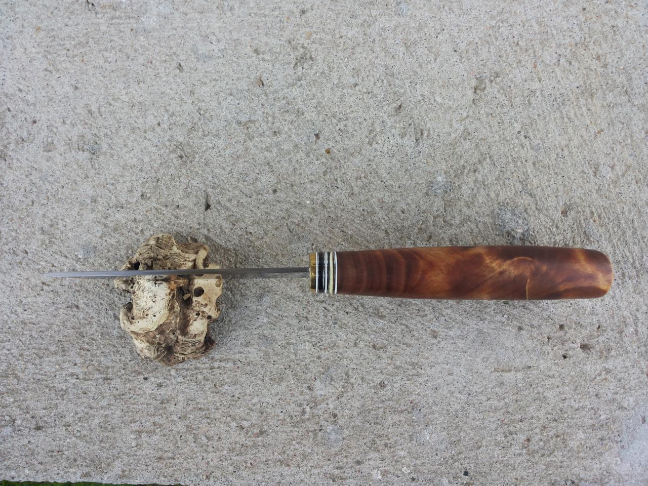

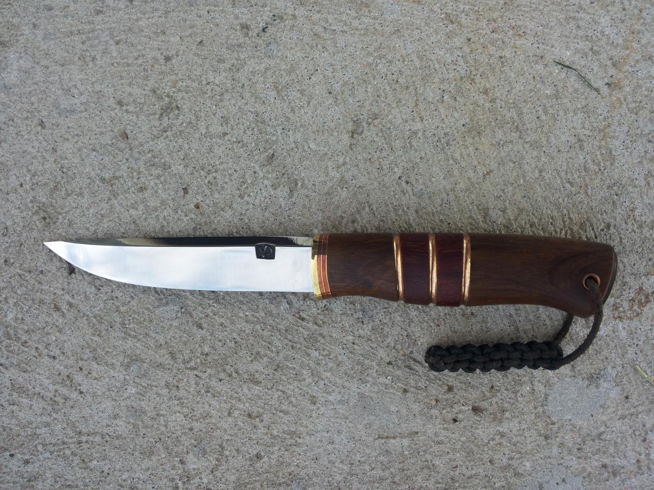

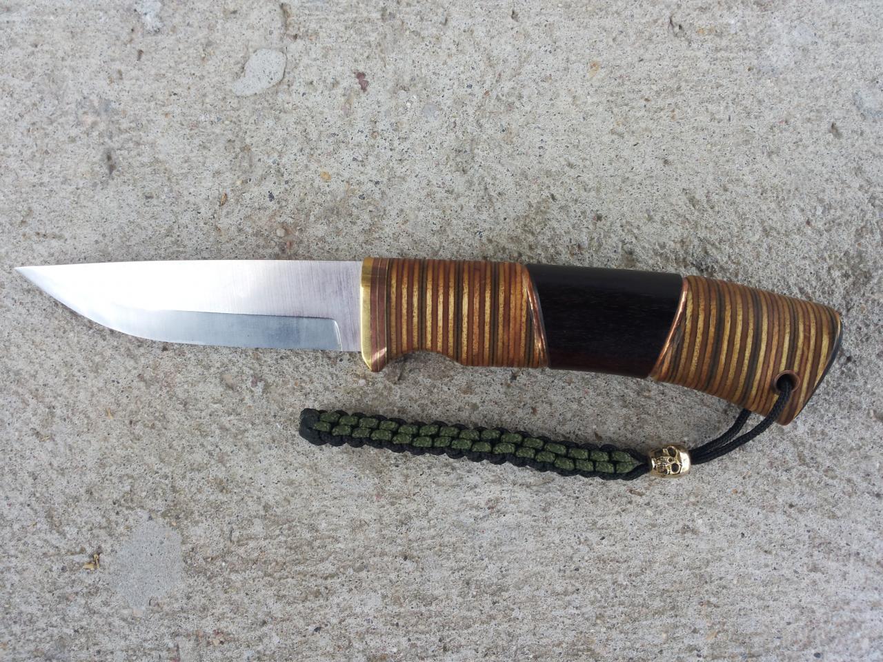

Sveiki peiliadirbiai ir jiems artimi.Pagaliau prisiruosiau pateikti savo pirmuosius bandymus peiliadirbysteje jusu teismui.

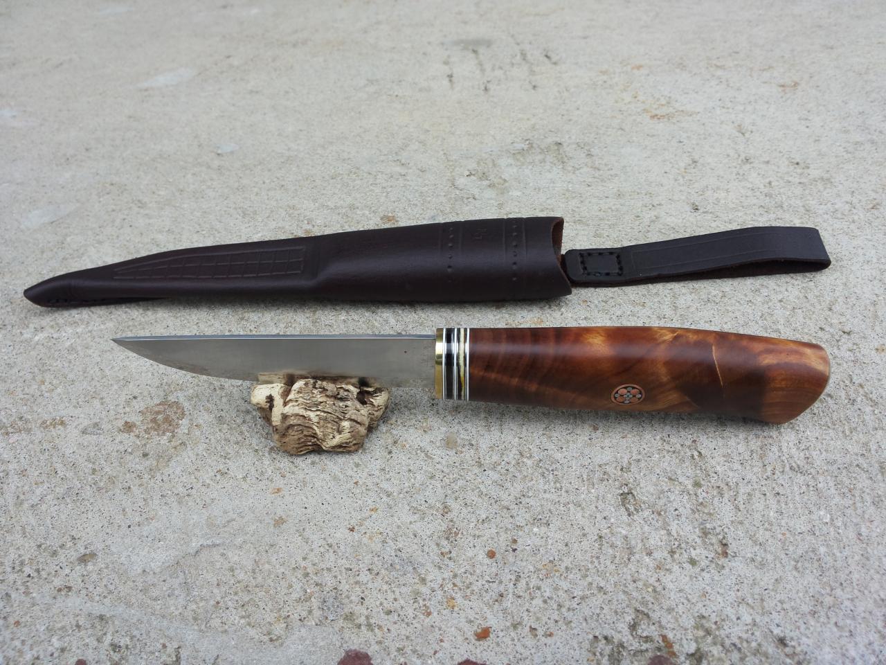

Taigi peilis nr.1 Geleste-Brostrom 85-20-4, rankena-bronza, corian white, rio jakaranda, afzelia plain, banko kortele (medziagos is ko pagaminta nezinau ).
20130825_100220.jpg 20130825_100251.jpg 20130825_100414.jpg 20130921_121106.jpg

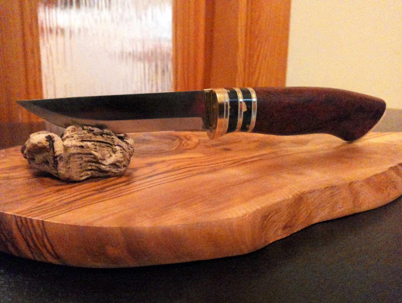

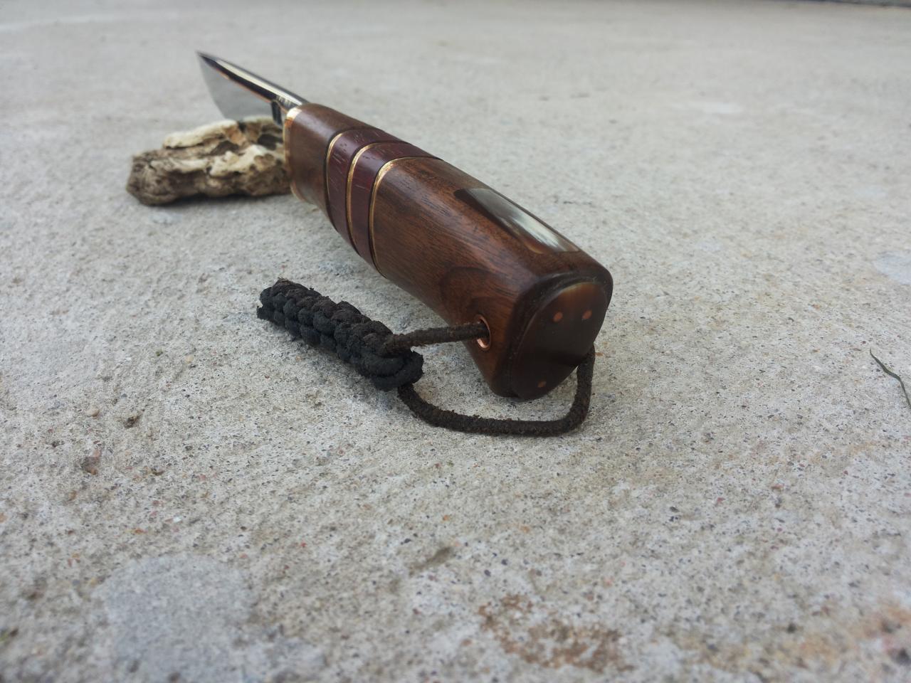

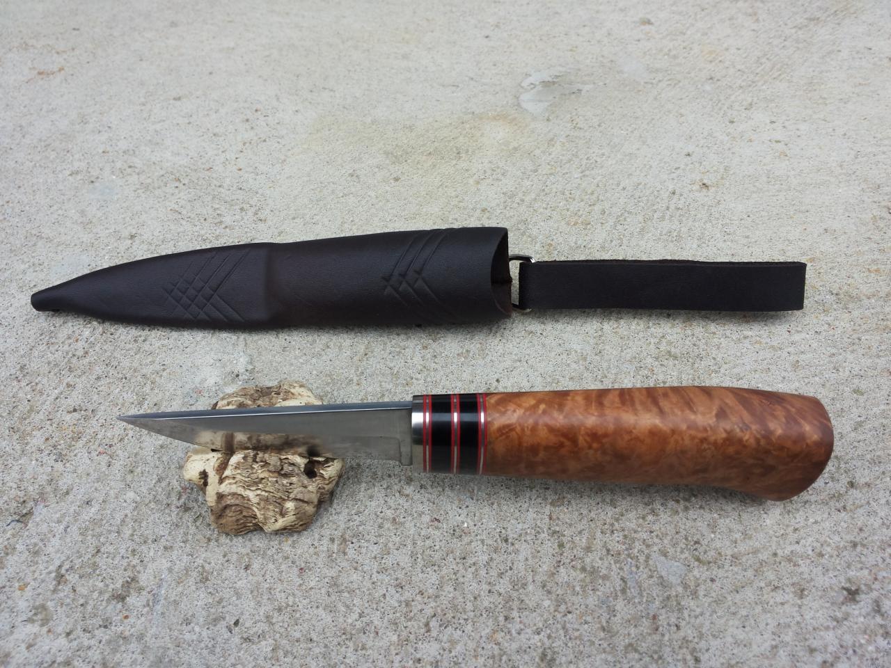

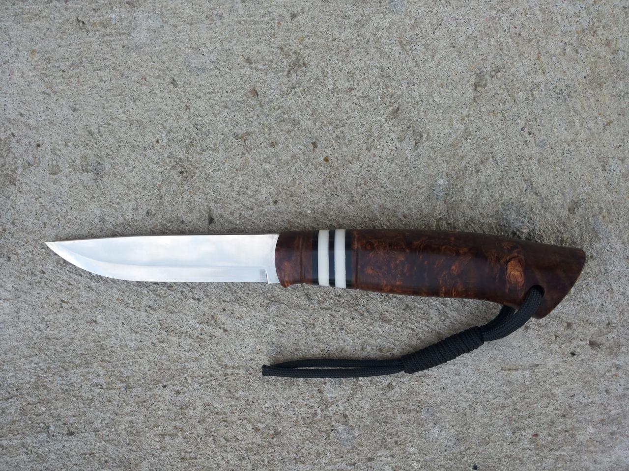

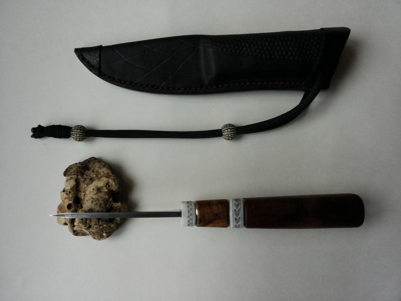

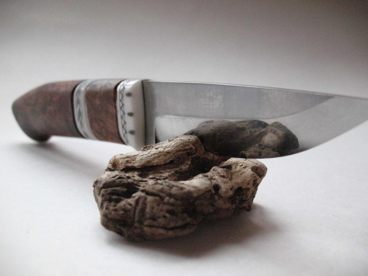

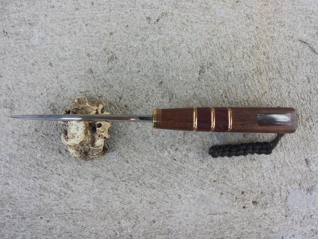

Peilis nr.2 Geleste: enzo nordic, 95-24-3.5 . Rankena : bronza, varis, pakka wood, varis, rose wood, varis, pakka wood.
20130825_100456.jpg 20130825_100520.jpg 20130825_100553.jpg 20130825_100530.jpg

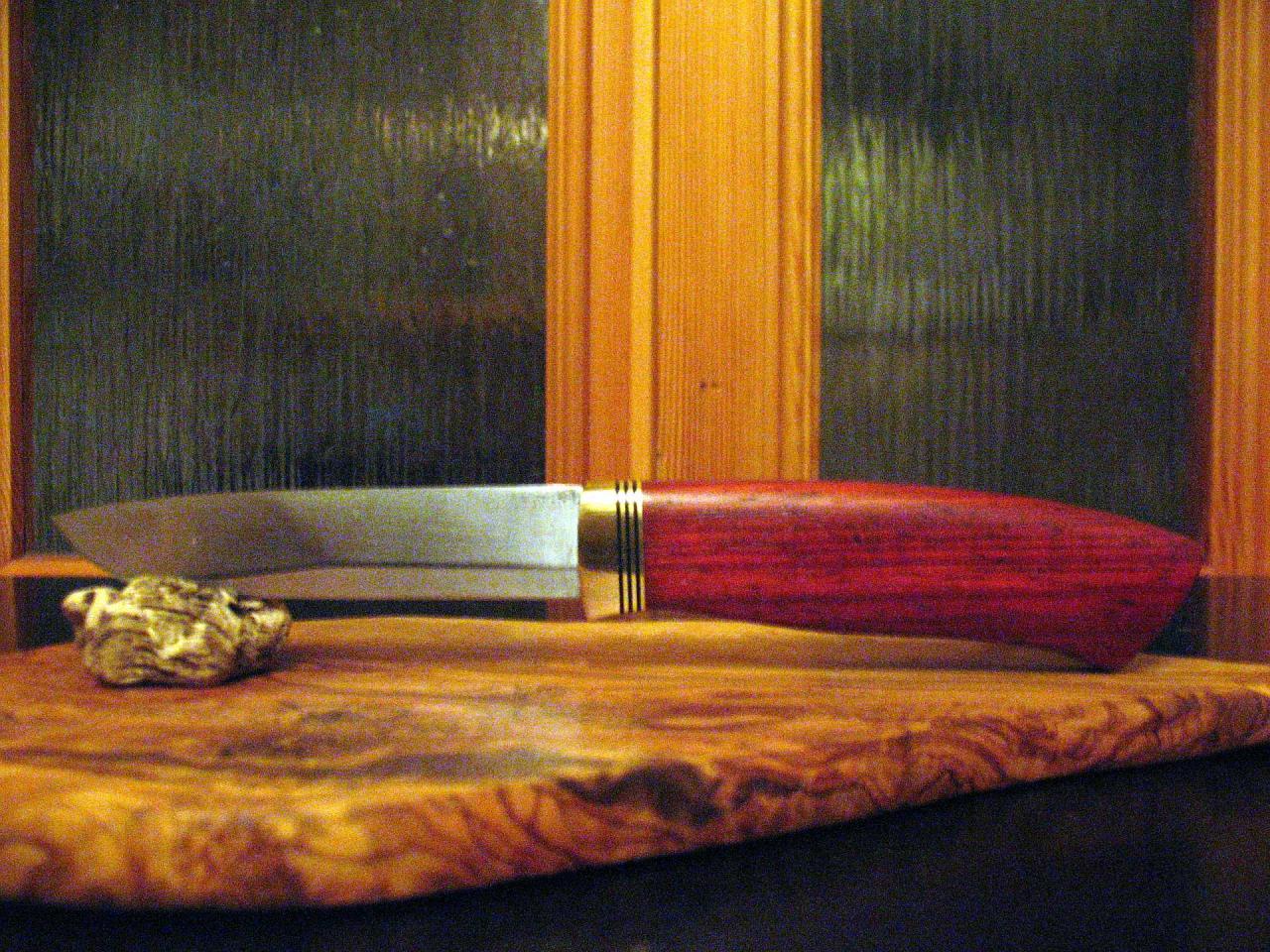

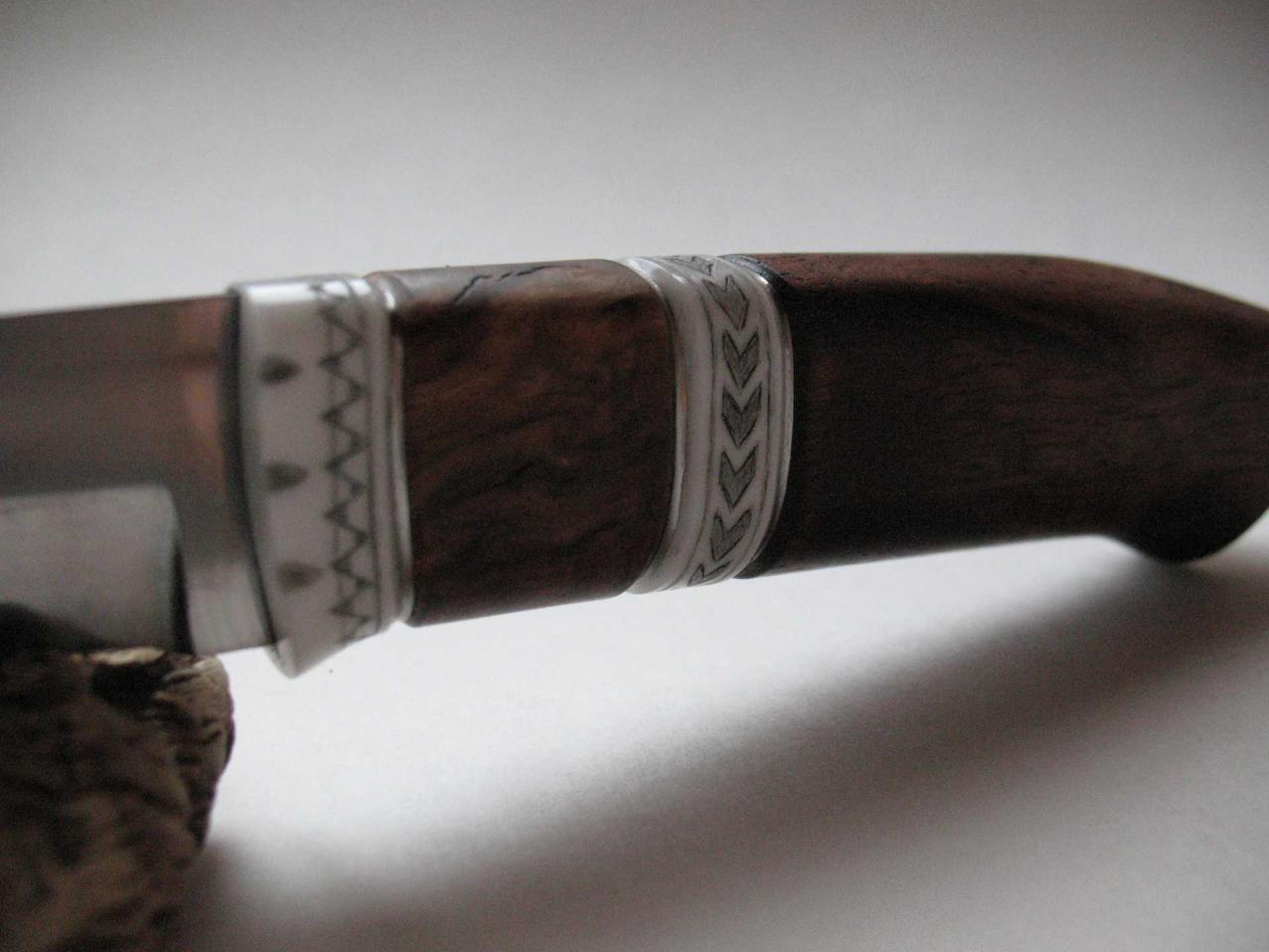

Manau viska darai teisingai,
Manau viska darai teisingai, matyt pacioj medienoj suo pakastas. As kai istraukiau is aliejaus jokiu zymesniu pakitimu nebuvo, na gal spalva sodresne tapo ir tiek.
SVAJUS
Aišku Aš impregnuoju min. 2
Aišku Wink Aš impregnuoju min. 2 paras, po to 5-7d. polimerizacijai, na o po to poliravimas; 100% tungu aliejus.
Svajus
Svajus portretas
Prisijungė: 2013-01-15
Impregnuotas irgi tungu
Impregnuotas irgi tungu aliejuje, po to poliruotas su carnauba vax. O kodel paruduoja ?, velnias zino Undecided , gal per ilgai laikai ( as kaskur para laiko laikau uzmerkes gatava peilio rankena, po to dar kokias 2 paras palaukiu kol polimerizuojasi ). Na dar gali buti kad padukas padukui nelygu ( valstybe, klimatines salygos ir tt. ). O gal tungu aliejuje problema ?.
SVAJUS
Semionas
Semionas portretas
Prisijungė: 2013-12-31
Malonu žiūrėti, dailus darbas
Dailus peiliokas gavosi. O
Dailus peiliokas gavosi. O kuom rankena apdorota? Man įdomu kaip jums Padouk'as spalvos nepakeičia, - pas mane jis raudonas tik iki impregnavimo tungų aliejuje, o po to tampa rudas.Frown

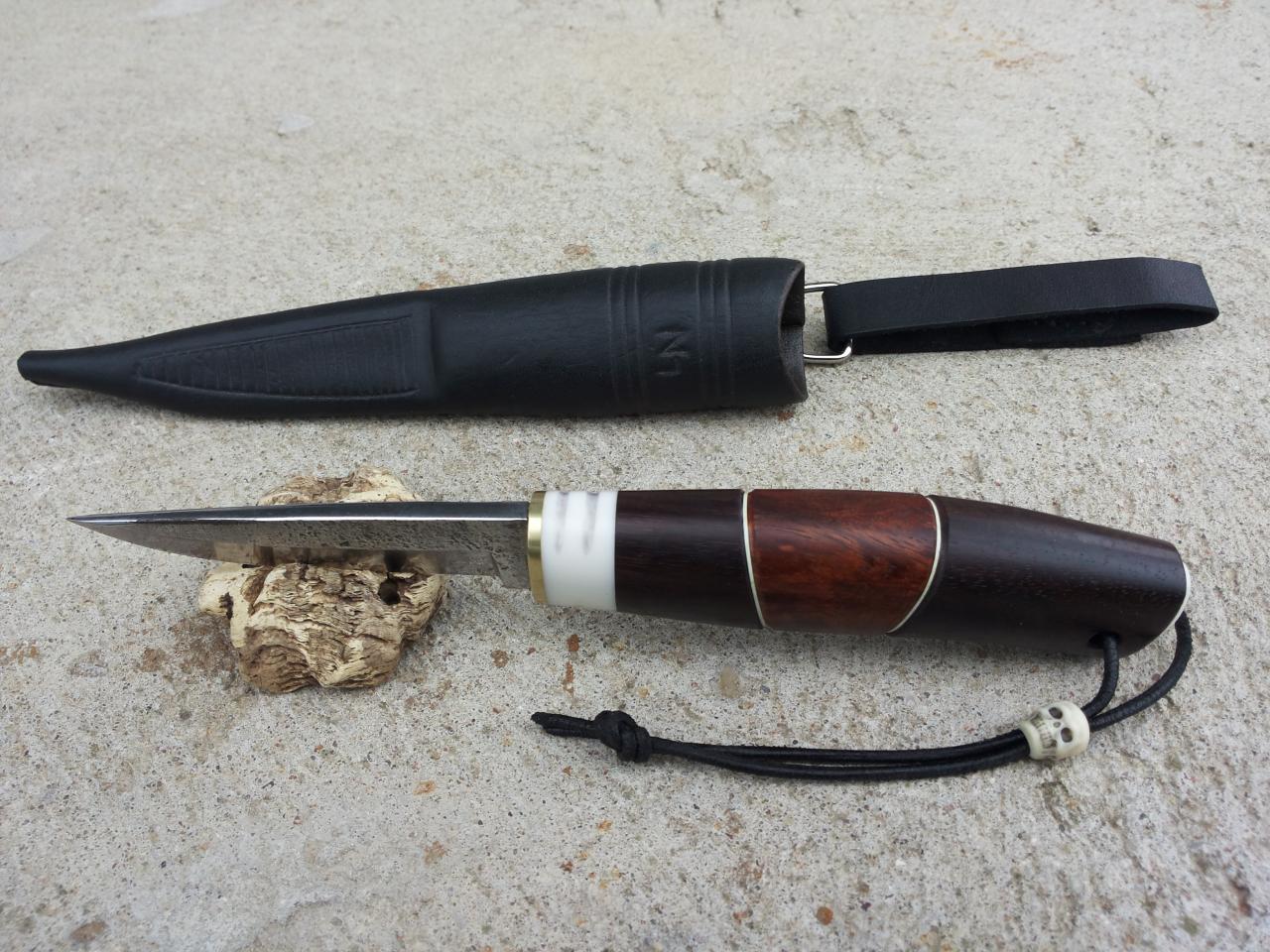

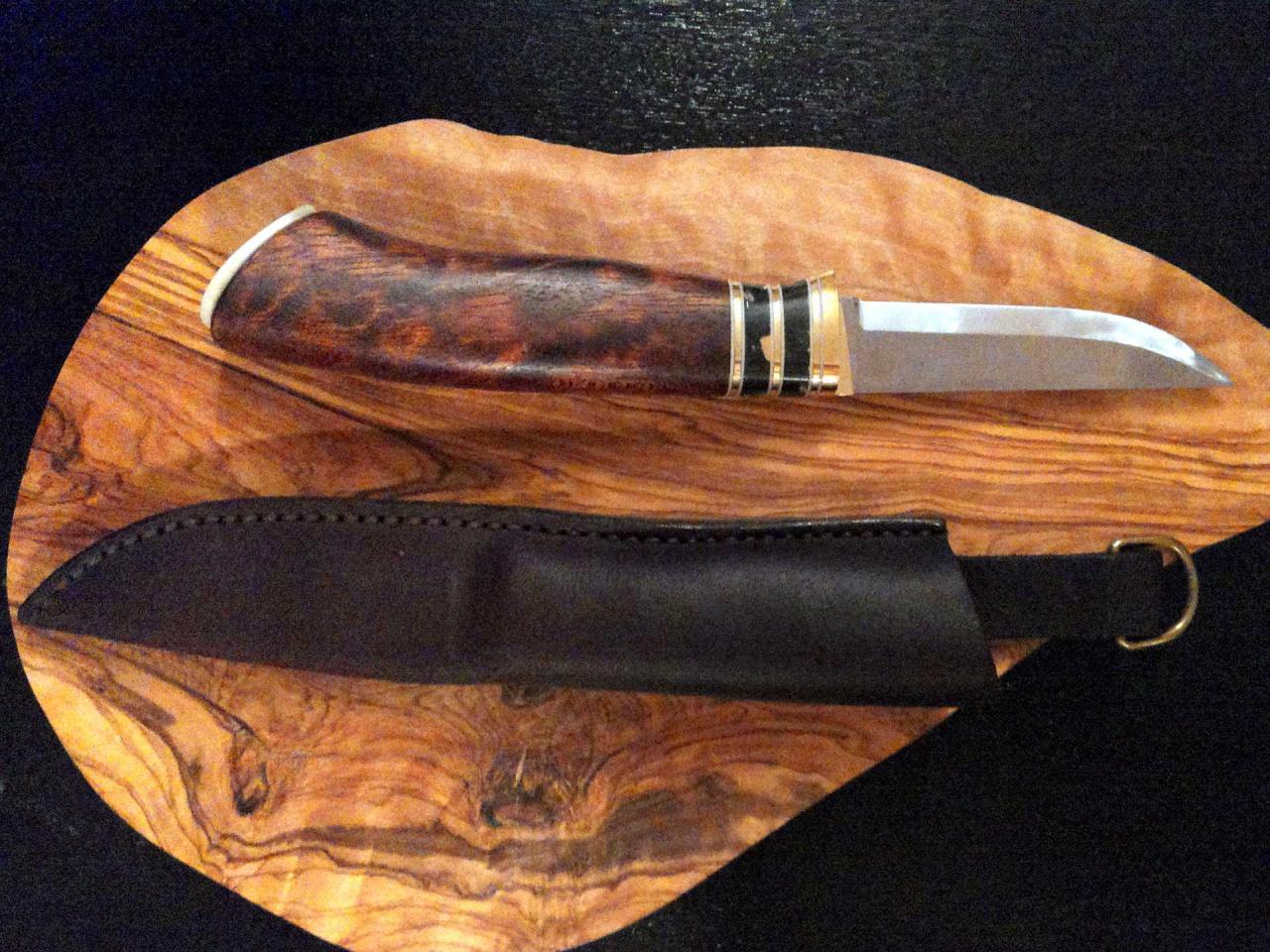

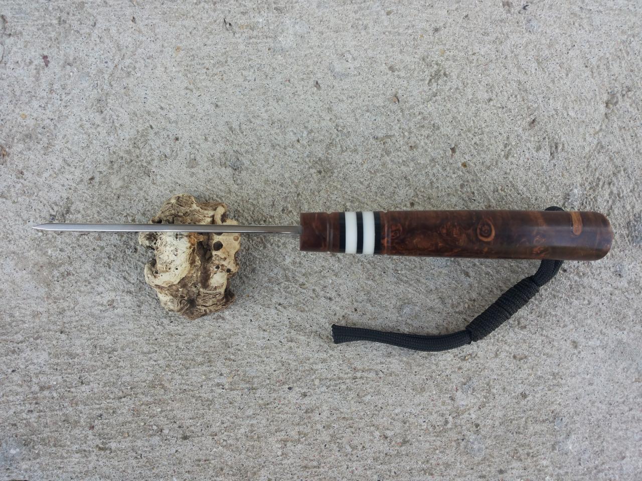

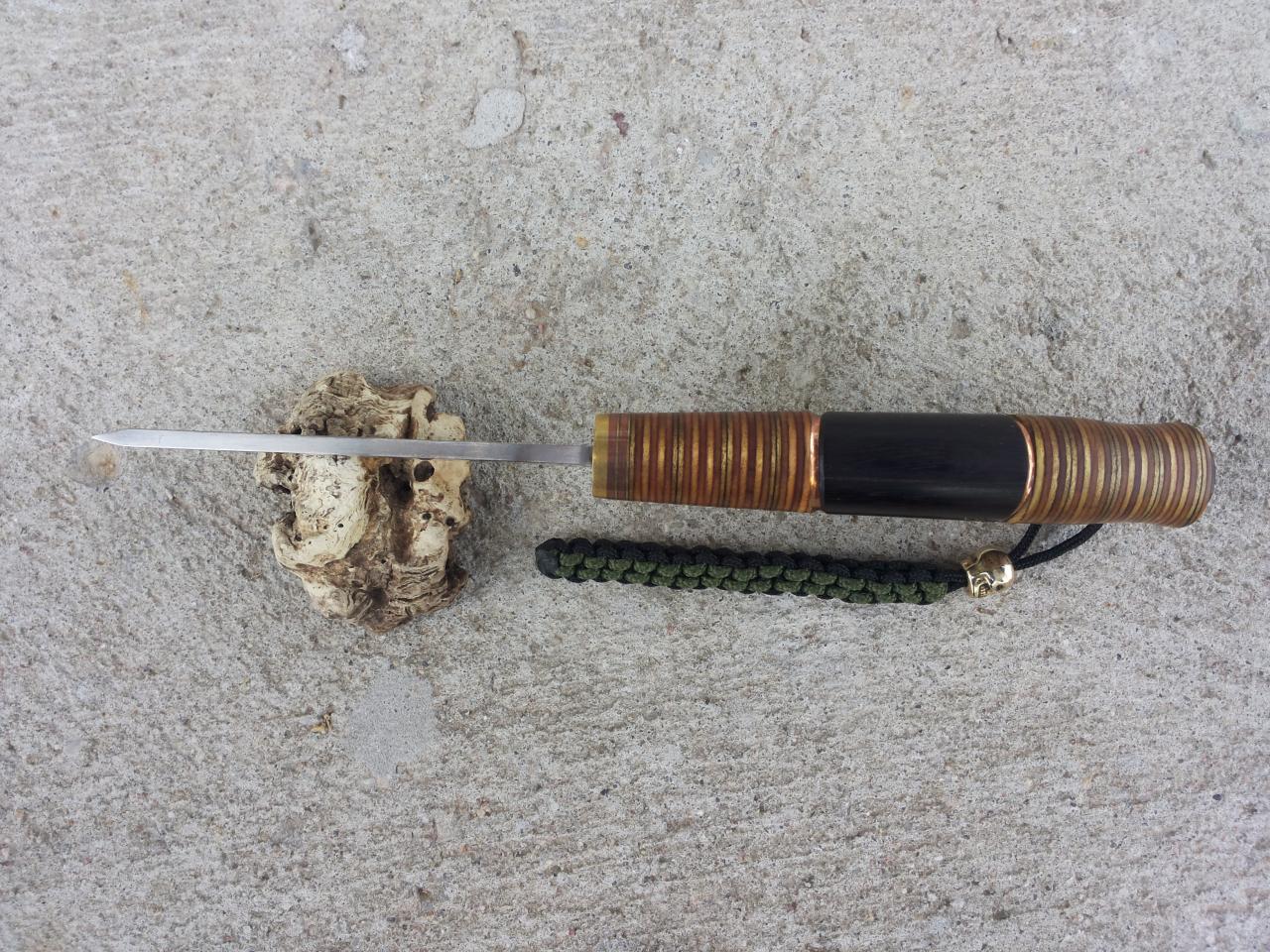

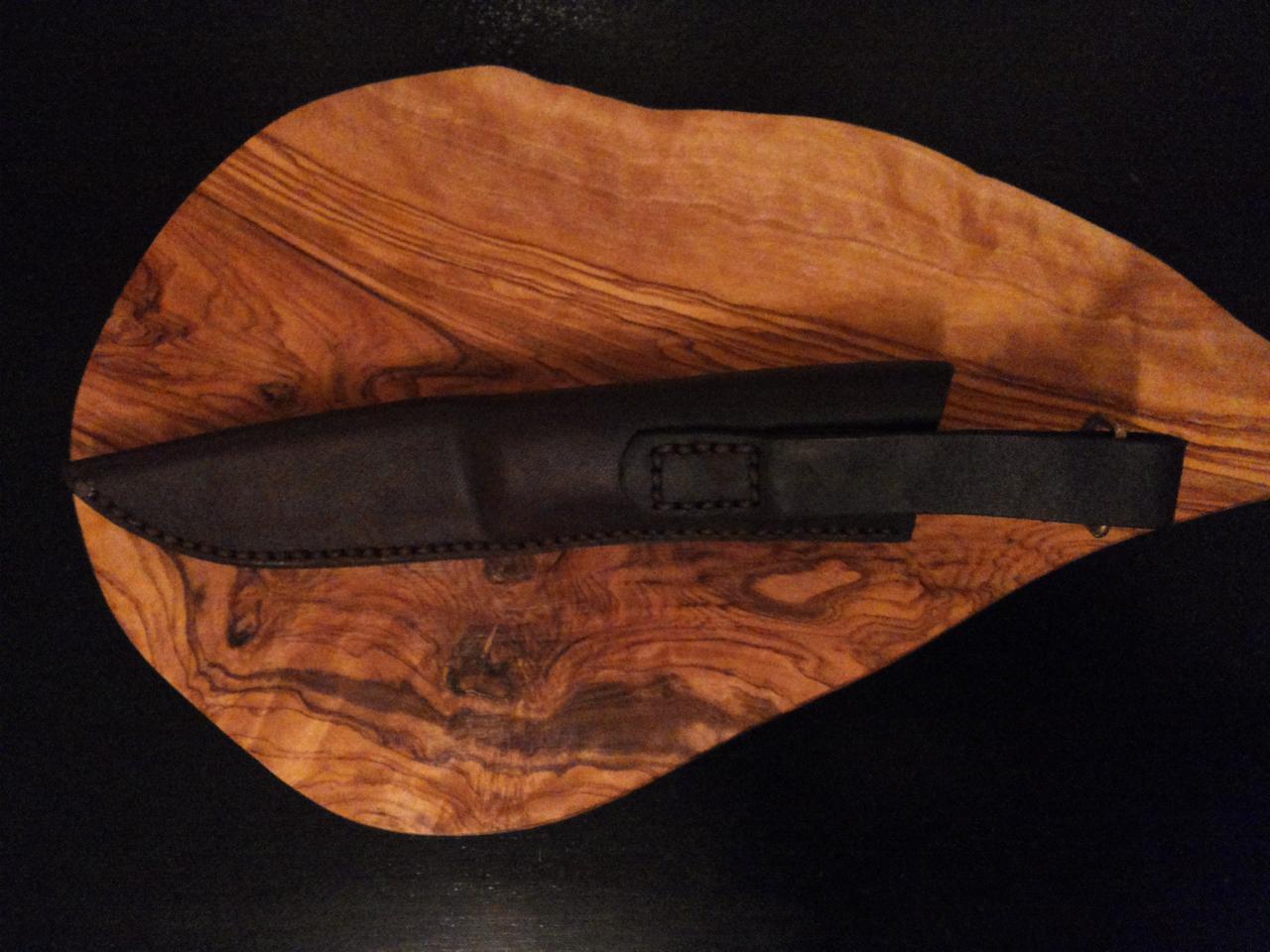

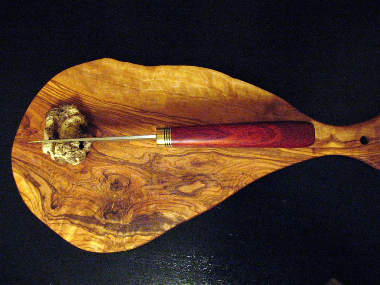

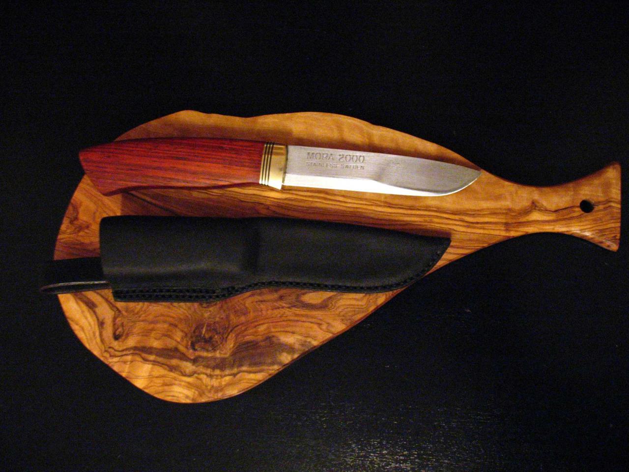

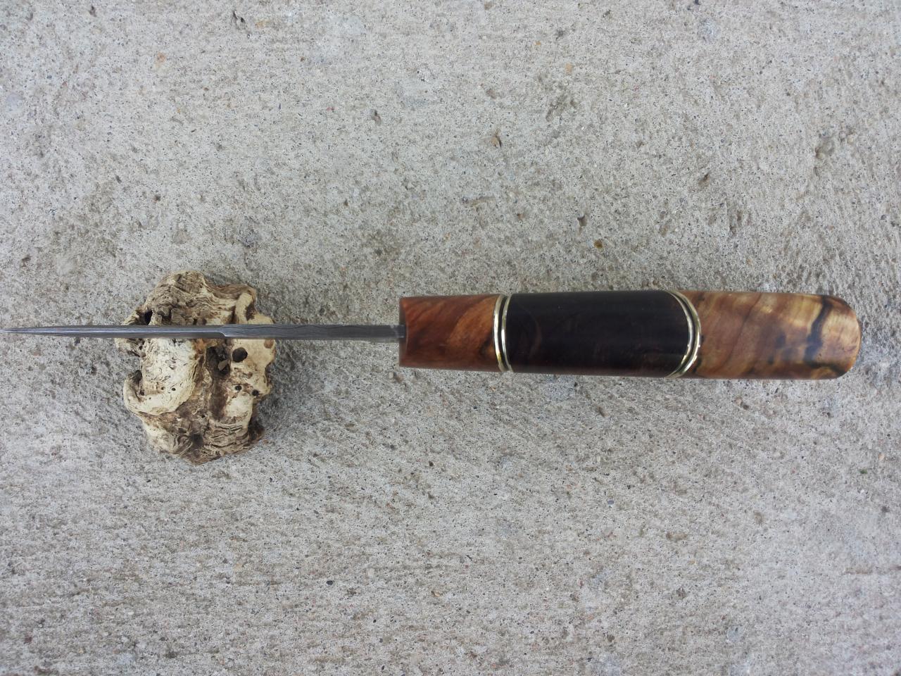

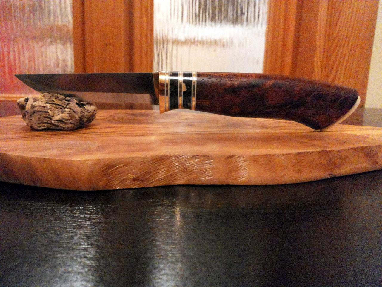

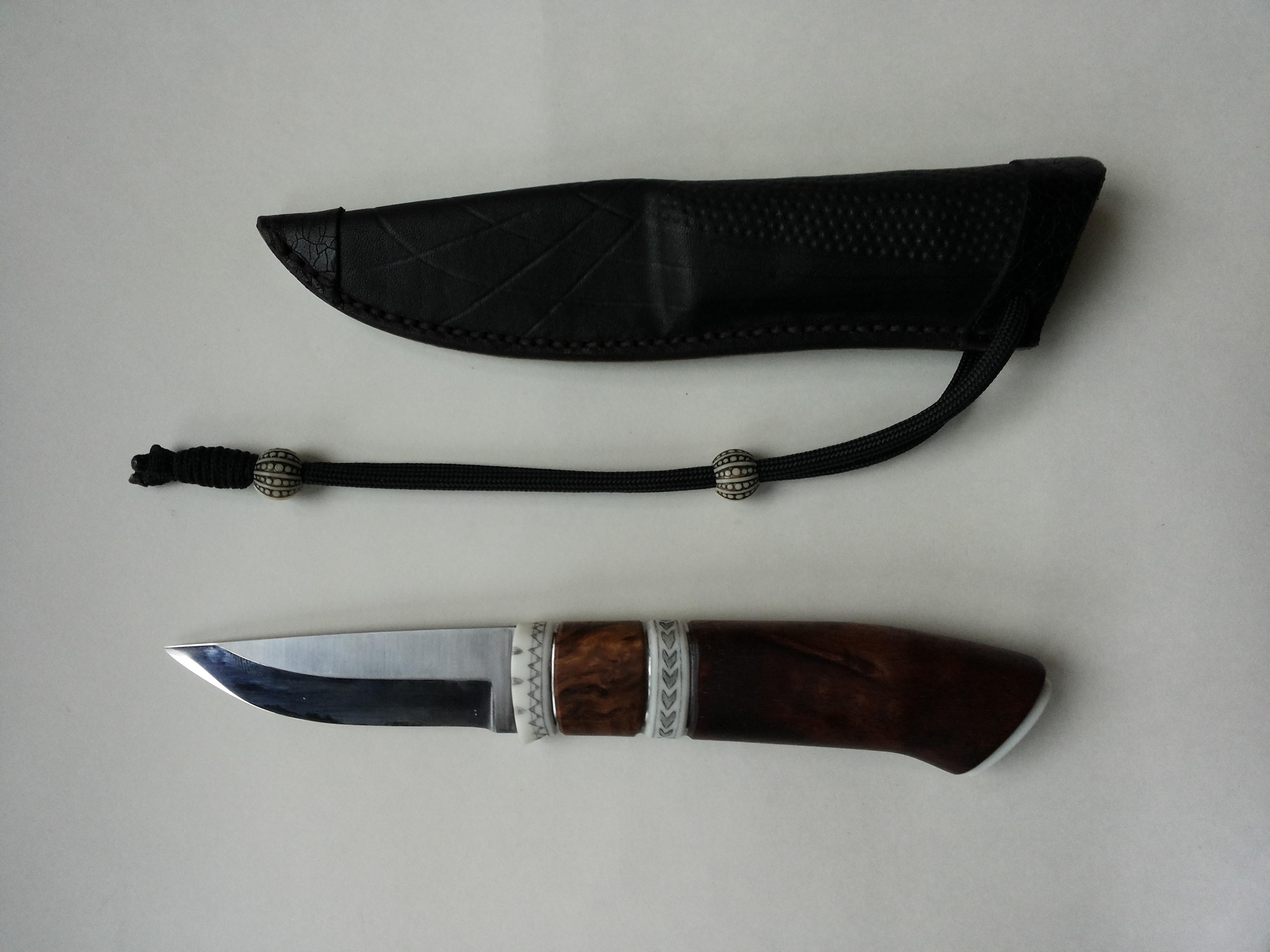

Peilis nr. 14. Geleste Mora
Peilis nr. 14. Geleste Mora 2000 ( aciu Suopiui ). Gelestes matmenys : ilgis 110 mm., plotis 22 mm., storis 2 mm. Rankena : zalvaris, vulk. fibra, zalvaris, paduk mediena. Geleste bandyta esdinti ( nelabai sekmingai, ekspermentavau Undecided ) Bendras peilio ilgis 230 mm. Oda is Brisos. Noreciau kolegas pakviesti pasidalinti savo darbais Mora 2000 tema. Gelesciu is Suopio tai tikrai daug kas atsisiunte. Idomu butu paziureti kaip kitiems sekesi aprengineti morkas. p.s. Pamirsau pamineti kad gelestes forma pakoreguota.

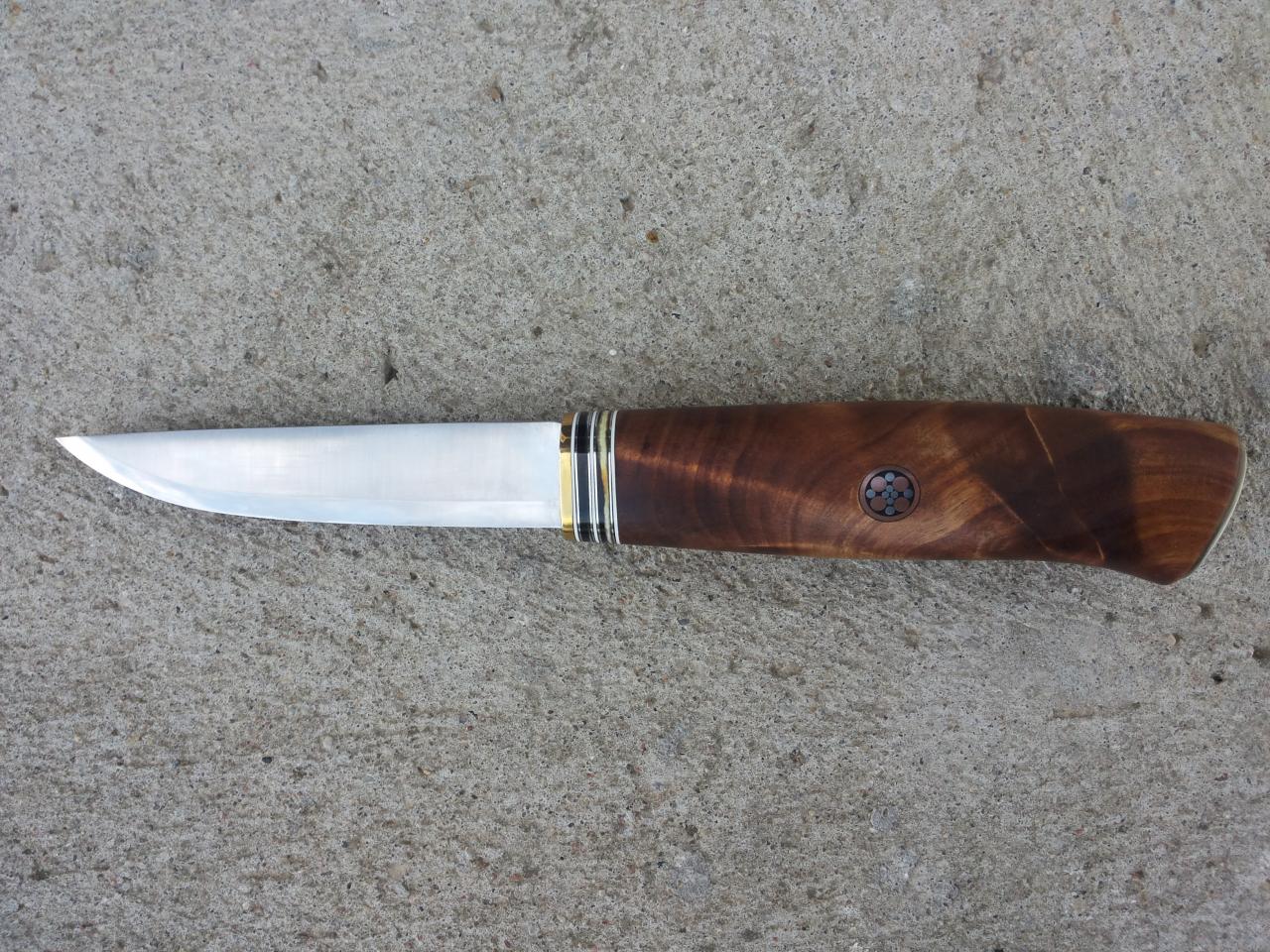

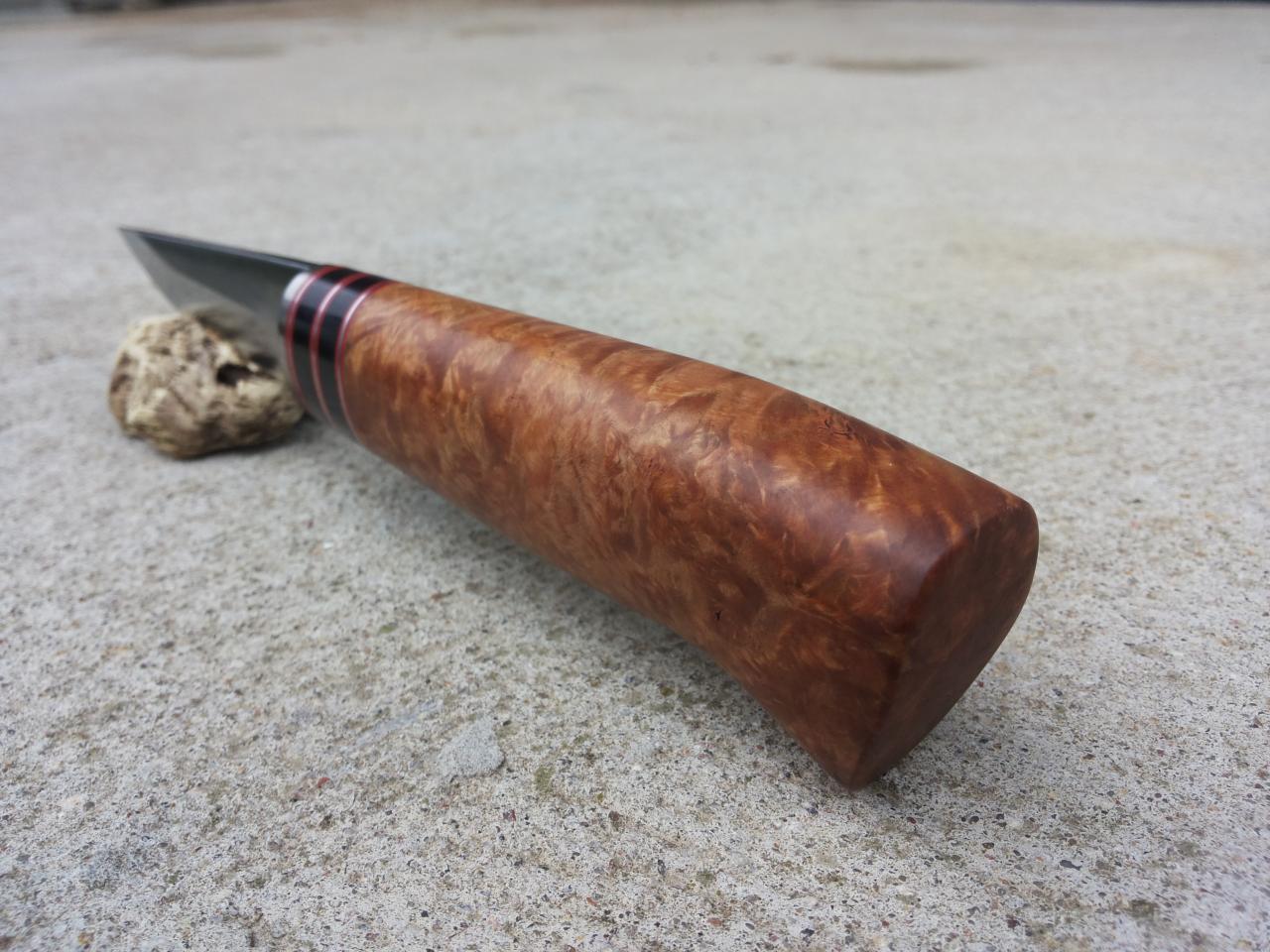

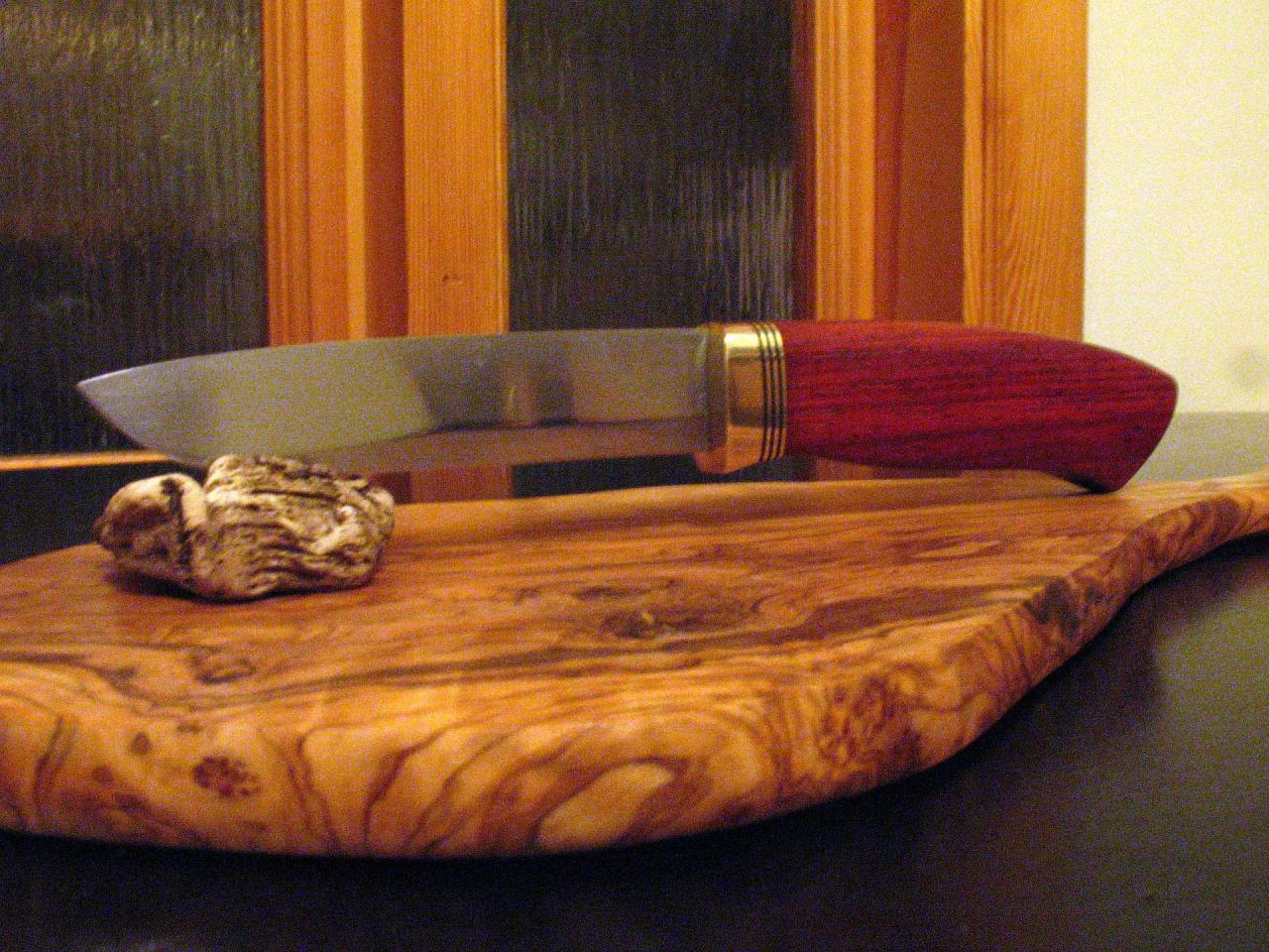

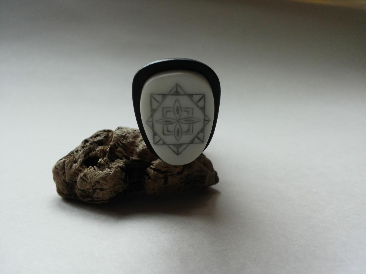

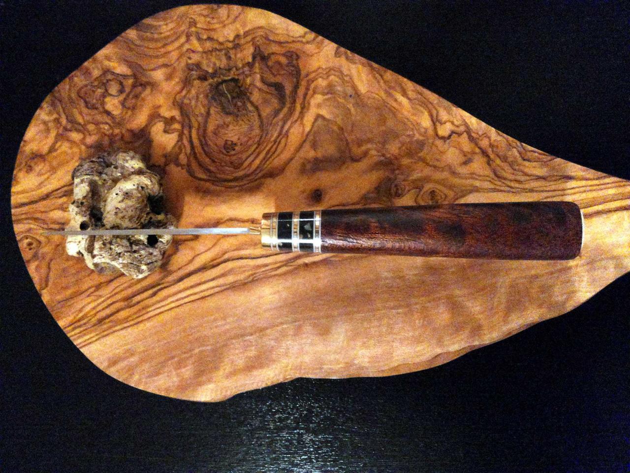

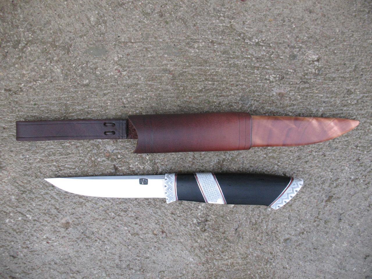

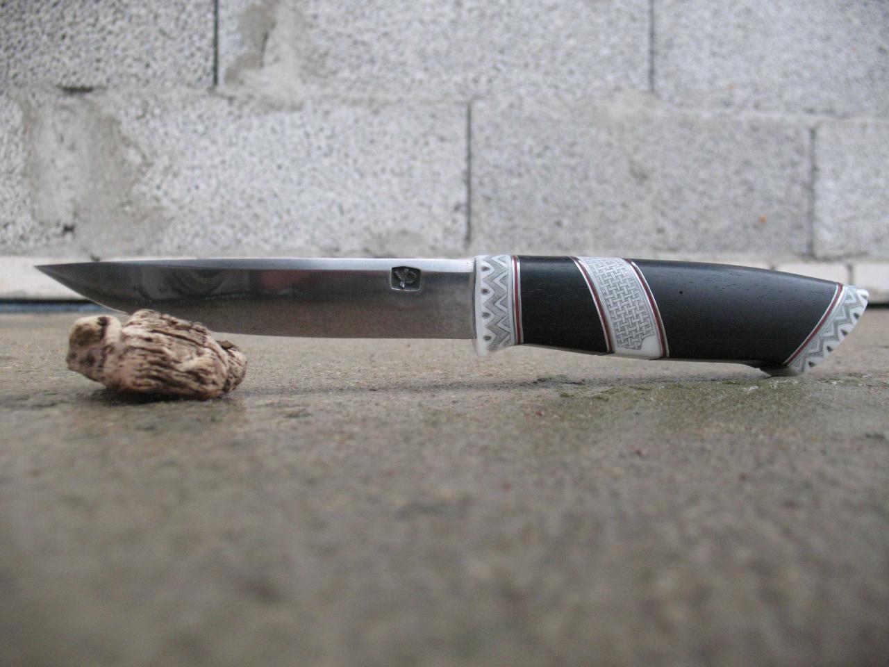

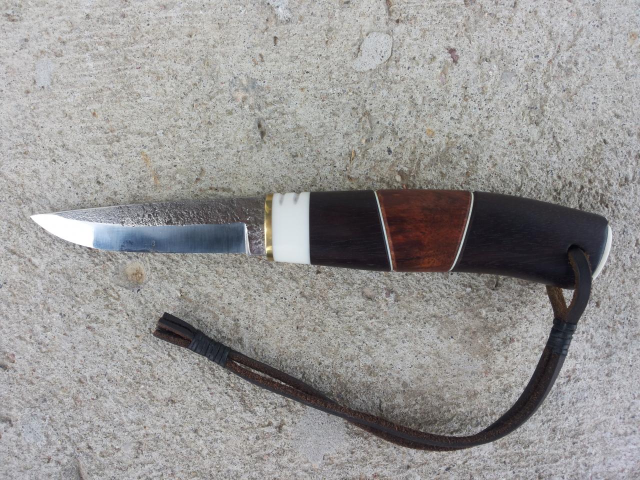

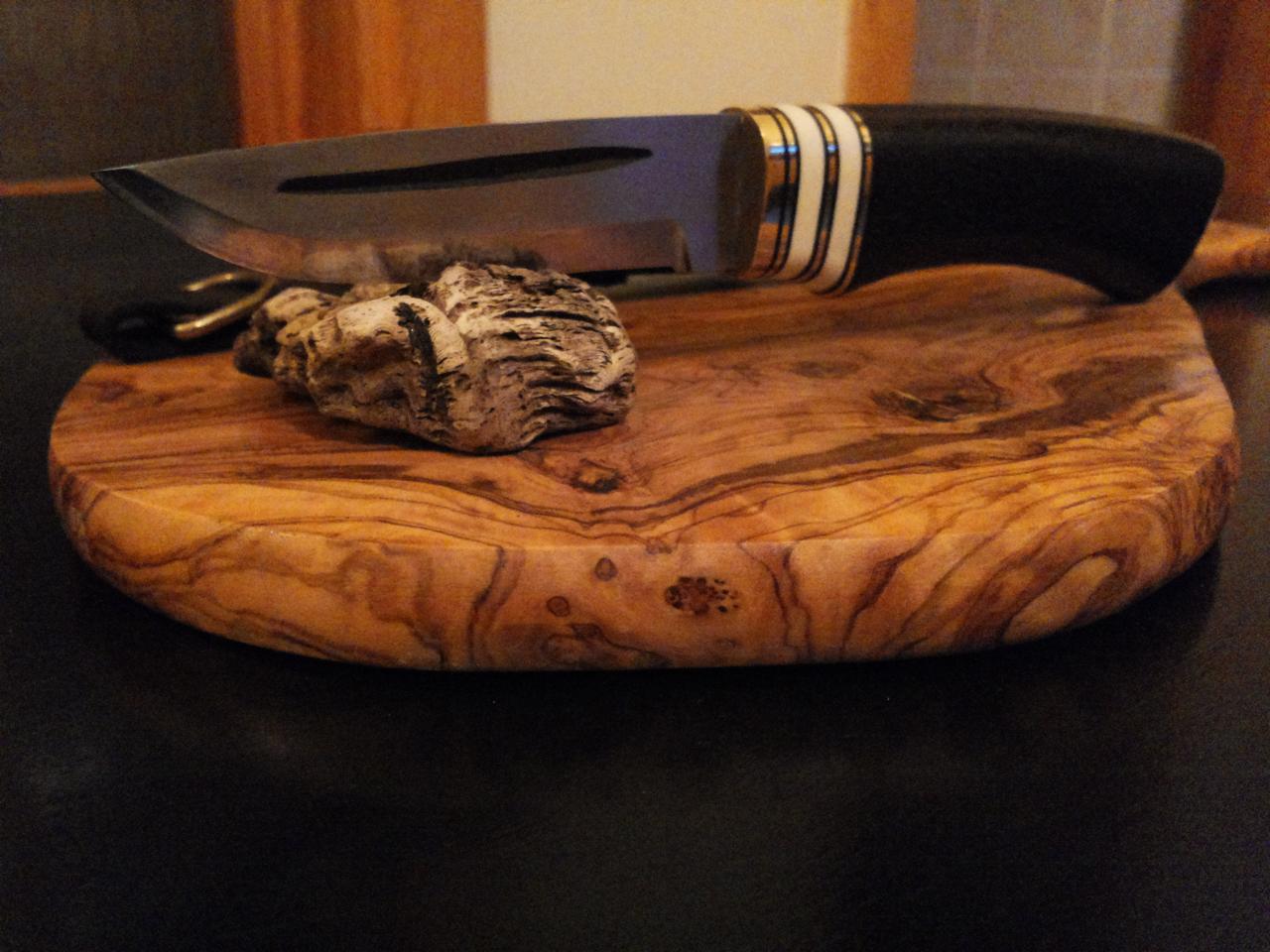

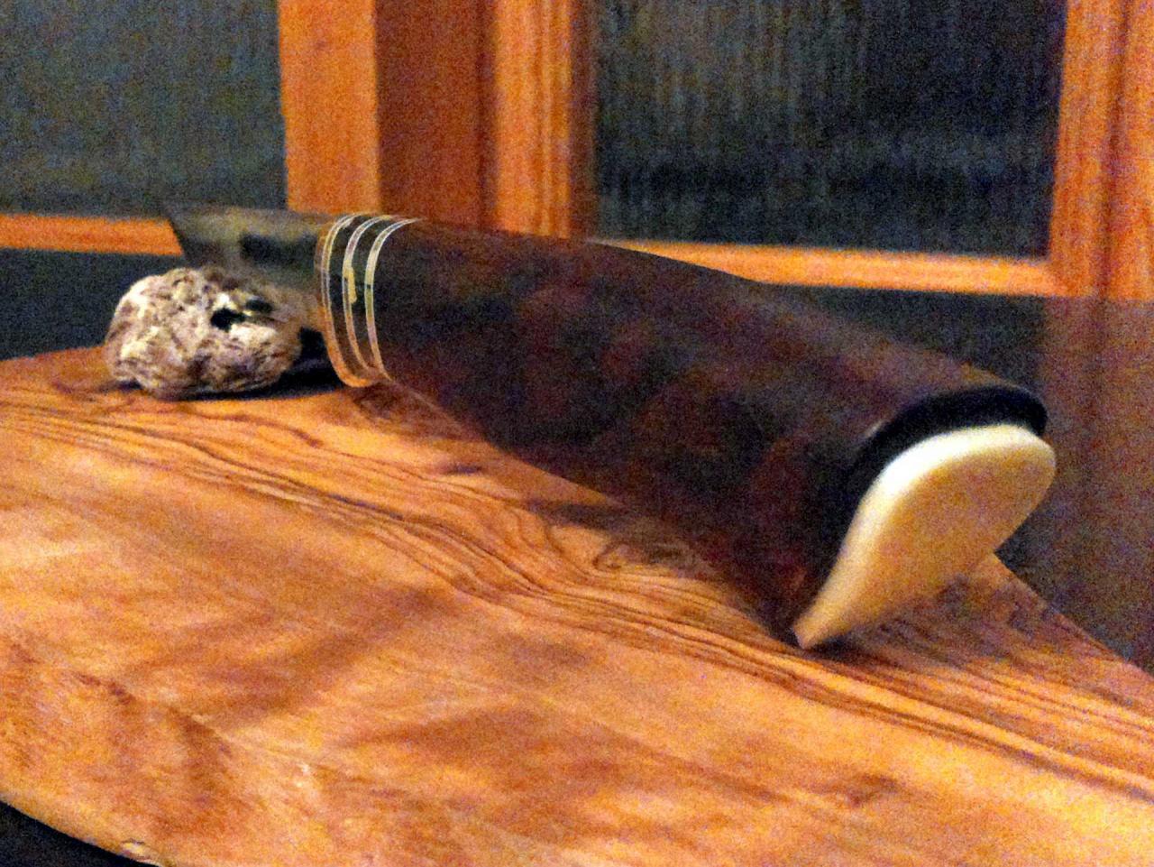

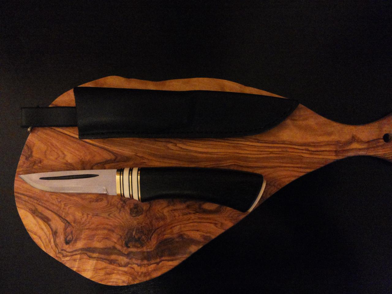

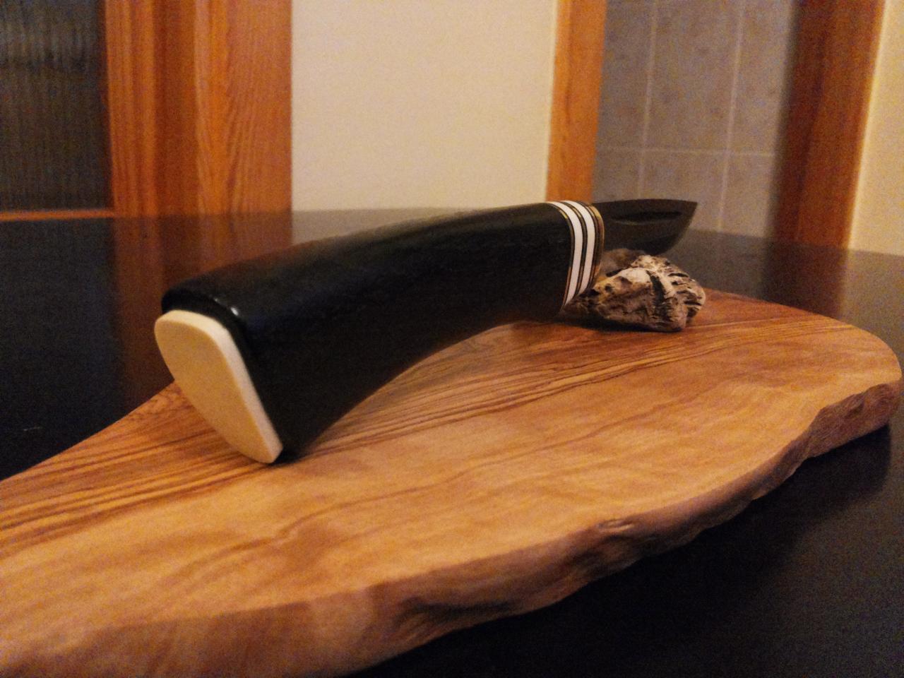

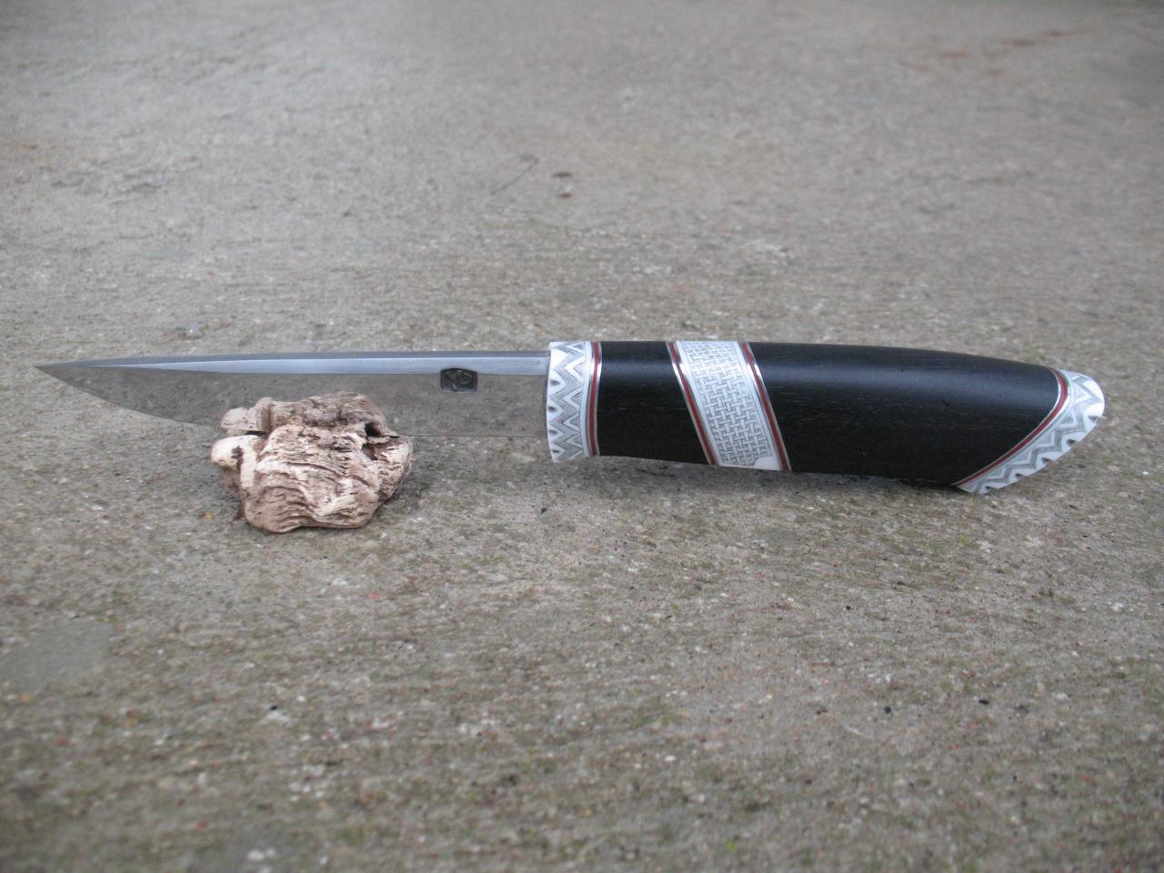

Peilis nr. 5 aprengtas
Peilis nr. 5 aprengtas naujai. Taigi geleste YP TOMMI, matmenys 112-21-5 mm. Rankena corian white,ss,vulkanizuota fibra,mediena ebony. Deklas berzo gumbas, oda is Brisos. Bendras peilio ilgis 23,8 cm.

Wow!!! Dailus gavosi.

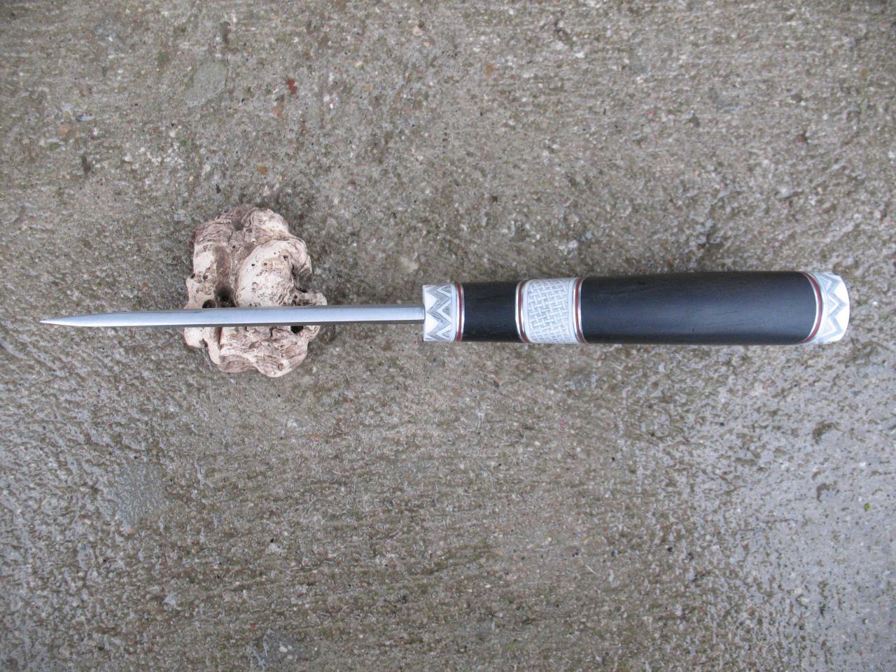

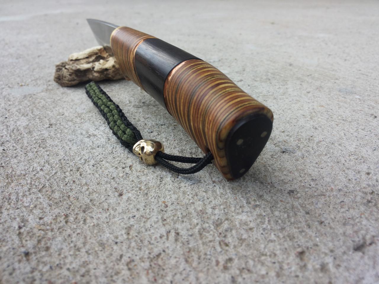

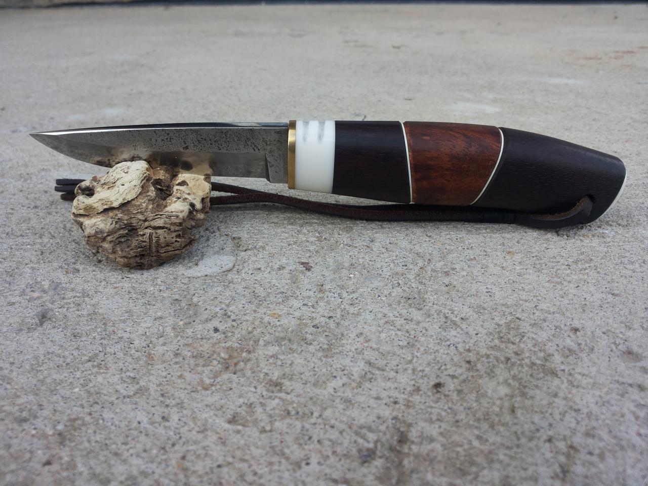

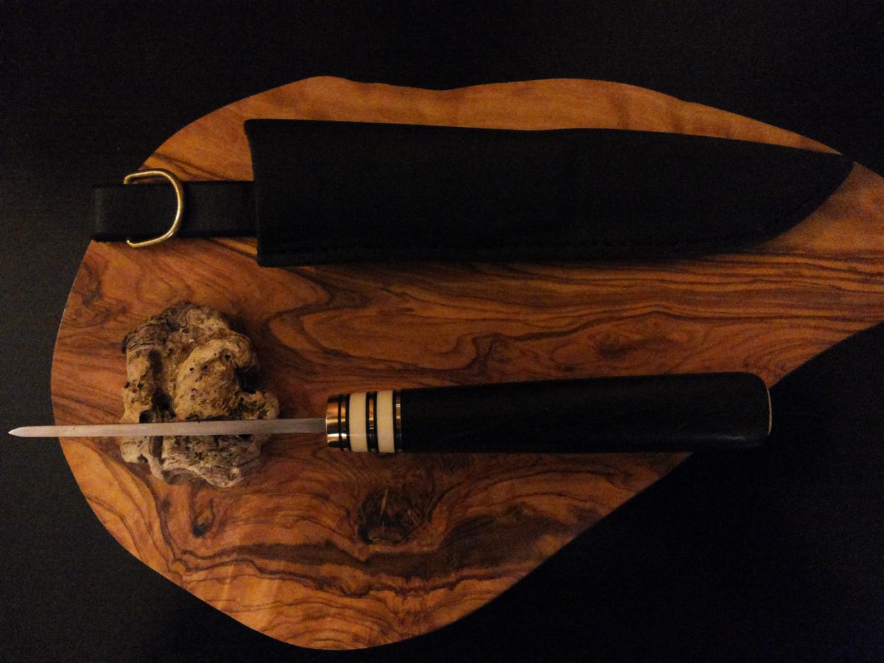

Peilis Nr. 12. Geleste Enzo
Peilis Nr. 12. Geleste Enzo ,,Black Beaver'', matmenys 80-23-3.5. Rankena corian white,ss,karelijos berzas,ss,corian white,ss,nezinoma mediena,corian white.Geleste paslifuota( buvo juoda ). Bendras peilio ilgis 195 mm.
 20131124_140332.jpg 20131124_140436.jpg 20131124_140519.jpg 20131124_0017.jpg 20131124_0018.jpg

Makstu kita puse.
Makstu kita puse.
SVAJUS
Midus
Midus portretas
Prisijungė: 2012-02-27
butu idomu pamatyti makstu
butu idomu pamatyti makstu kita puse

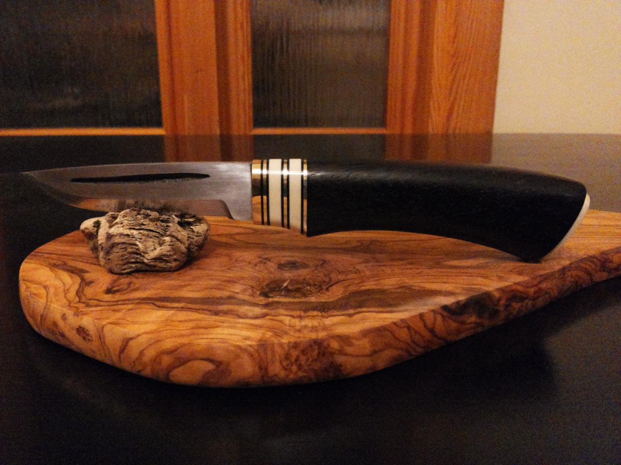

Peilis nr. 10. Geleste -
Peilis nr. 10. Geleste - Strande Bloodrille 80. Matmenys 80-20-3.5. Rankena Zalvaris, vulk. fibra, zalvaris, elforyn scale ivory, azuolas, elforyn.
20131017_224730.jpg 20131017_224920.jpg 20131017_224946.jpg 20131017_225006.jpg 20131017_225115.jpg

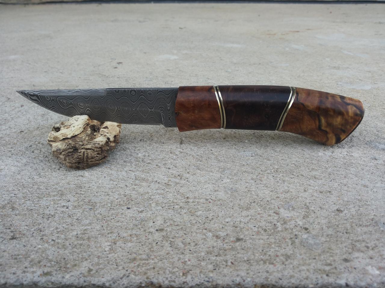

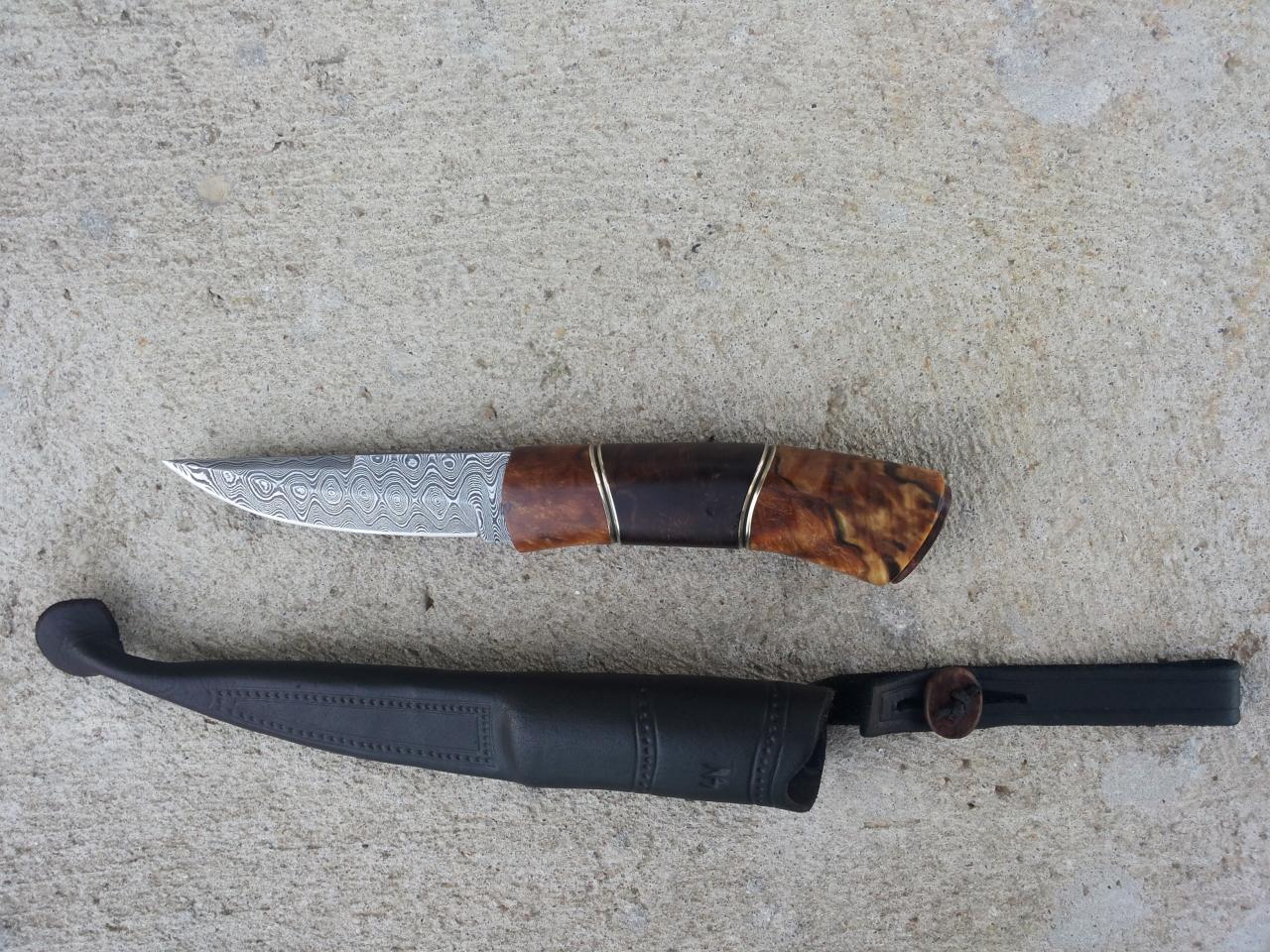

Peilis nr. 8 Geleste AE
Peilis nr. 8 Geleste AE Damaskus. 100-24-3. Rankena stabilizuotas berzas, nickelsilveris, vulkanizuota fibra, nickelsilveris, stabilizuotas maple burl ( brown ).

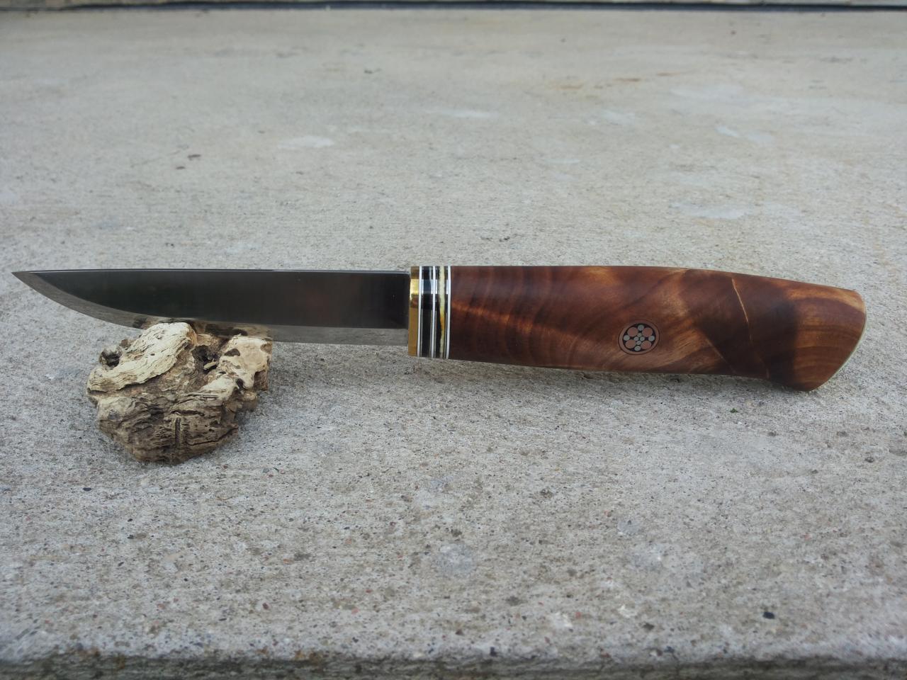

Peilis nr. 7 Geleste Mora (
Peilis nr. 7 Geleste Mora ( siek tiek pakeita forma ). Ismatavimai 100-20-2. Rankena bronza, kredit.kortele, ss( stailes steel ), jaucio ragas, berzo gumbas, dekoratyvine kniede, jaucio ragas.
20130825_101629.jpg 20130825_101642.jpg 20130825_101657.jpg 20130825_101722.jpg 20130921_121013.jpg

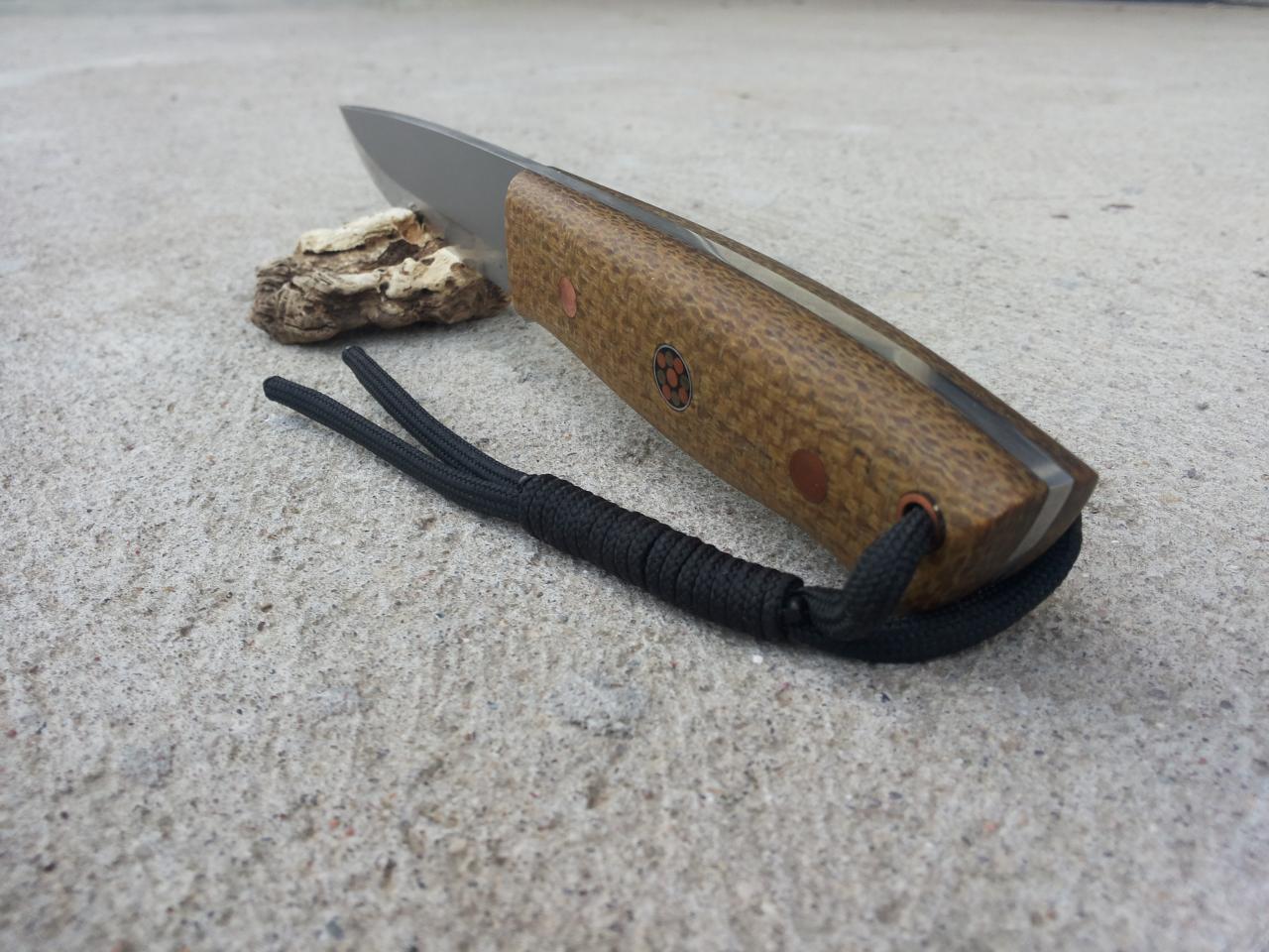

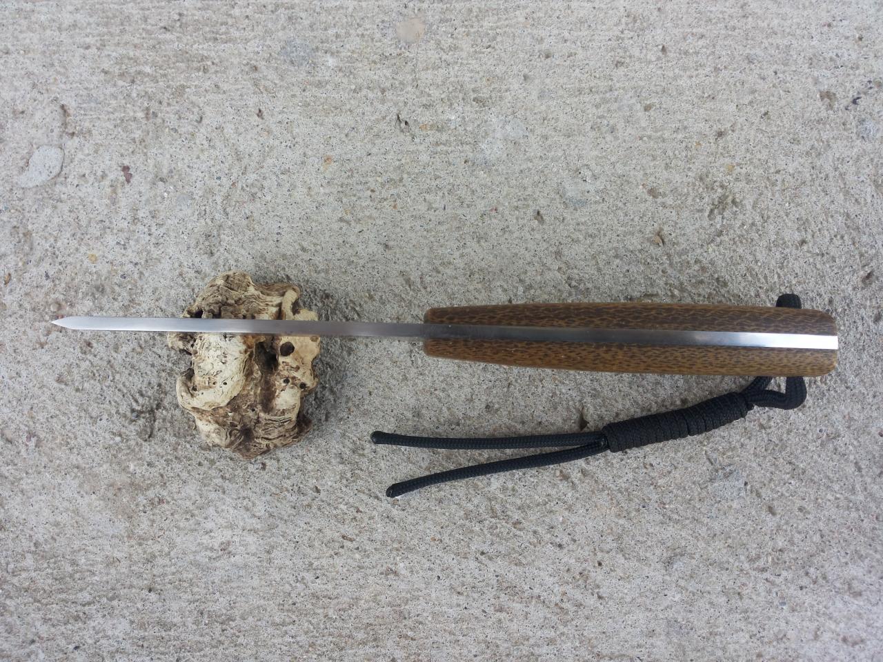

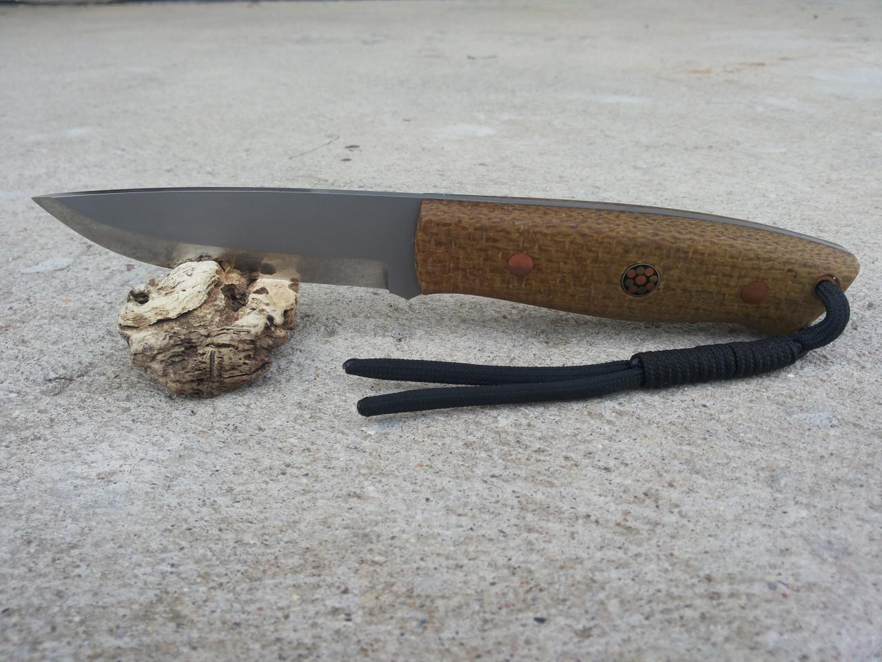

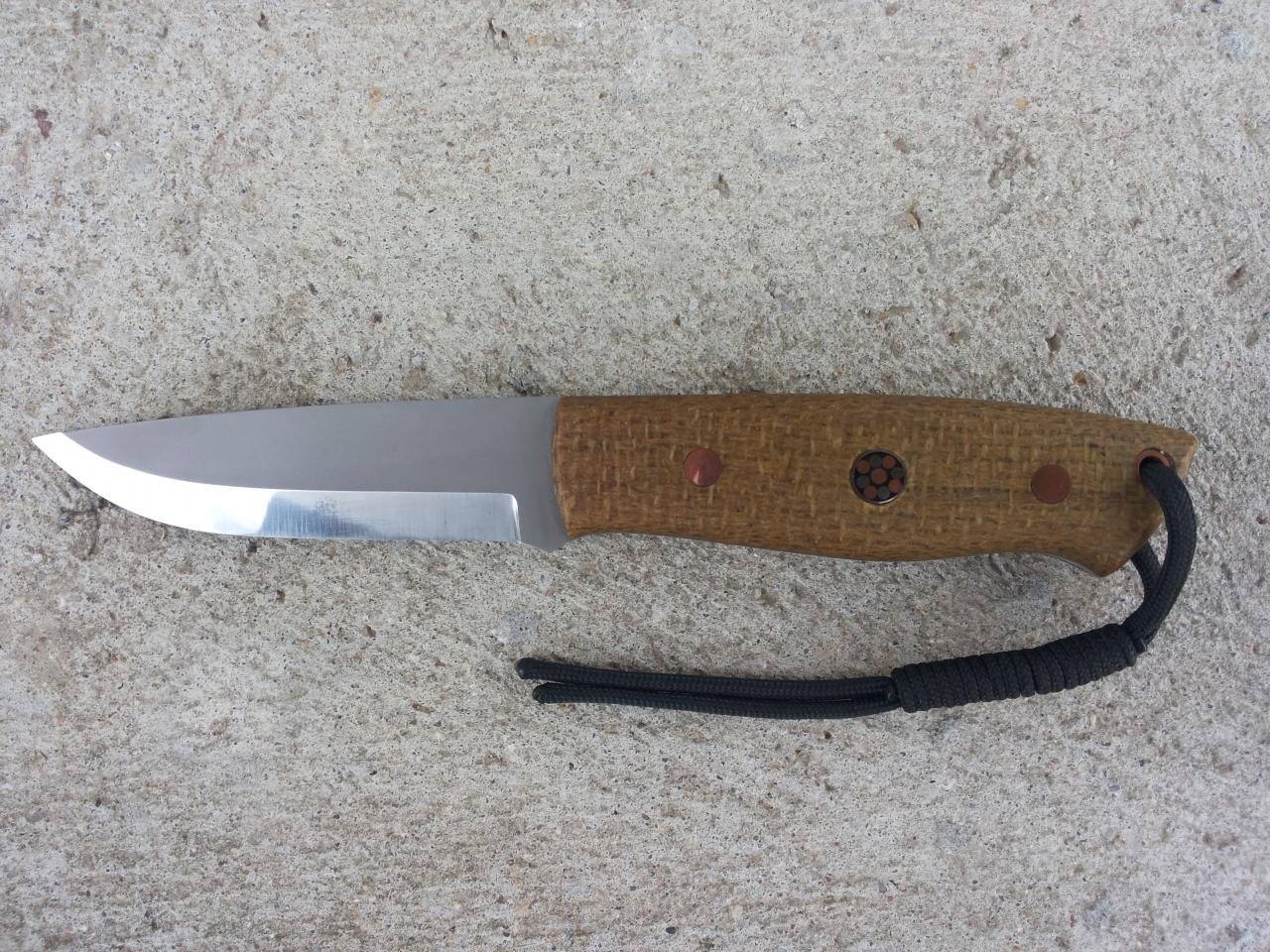

Kruopščiai atlikta . O Enzo
Kruopščiai atlikta Geras . O Enzo mikarta atrodo tikrai gerai, ir rankoje turėtų būt patogi. Tvirtas, tvarkingas peilis, nesutiksiu su Silkinu, nė velnio ne 'kaimietukas", ans neperkrautas.
loki rašė: Kruopščiai atlikta
Kaimietuku pavadinau gerąja prasme, nes tekstolitas "maišinio" rašto.
Ir man enzikas patiko.
Ir man enzikas patiko. Kaimietukas toks, bet neprastas Smile Mėgstu tokius peiliukus.
Banginis portretas
Enzo Trapperis graziai
Enzo Trapperis graziai apredytas.

Peilis nr.4 Geleste Enzo
Peilis nr.4 Geleste Enzo Trapper 95-25-3.5. Rankena mikarta jute, varines kniedes, dekoratyvyne kniede.
20130825_100647.jpg 20130825_100700.jpg 20130825_100708.jpg 20130825_100738.jpg

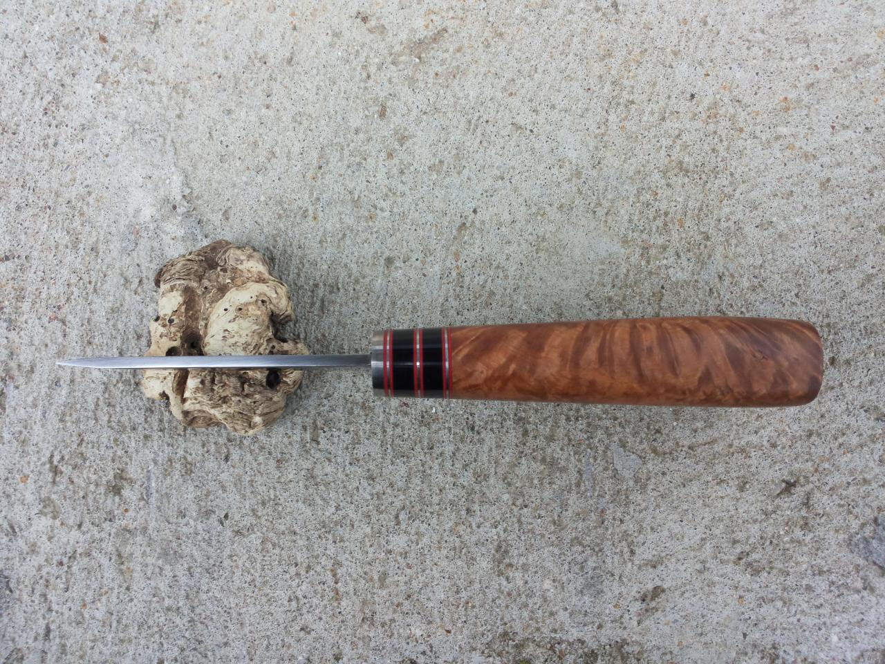

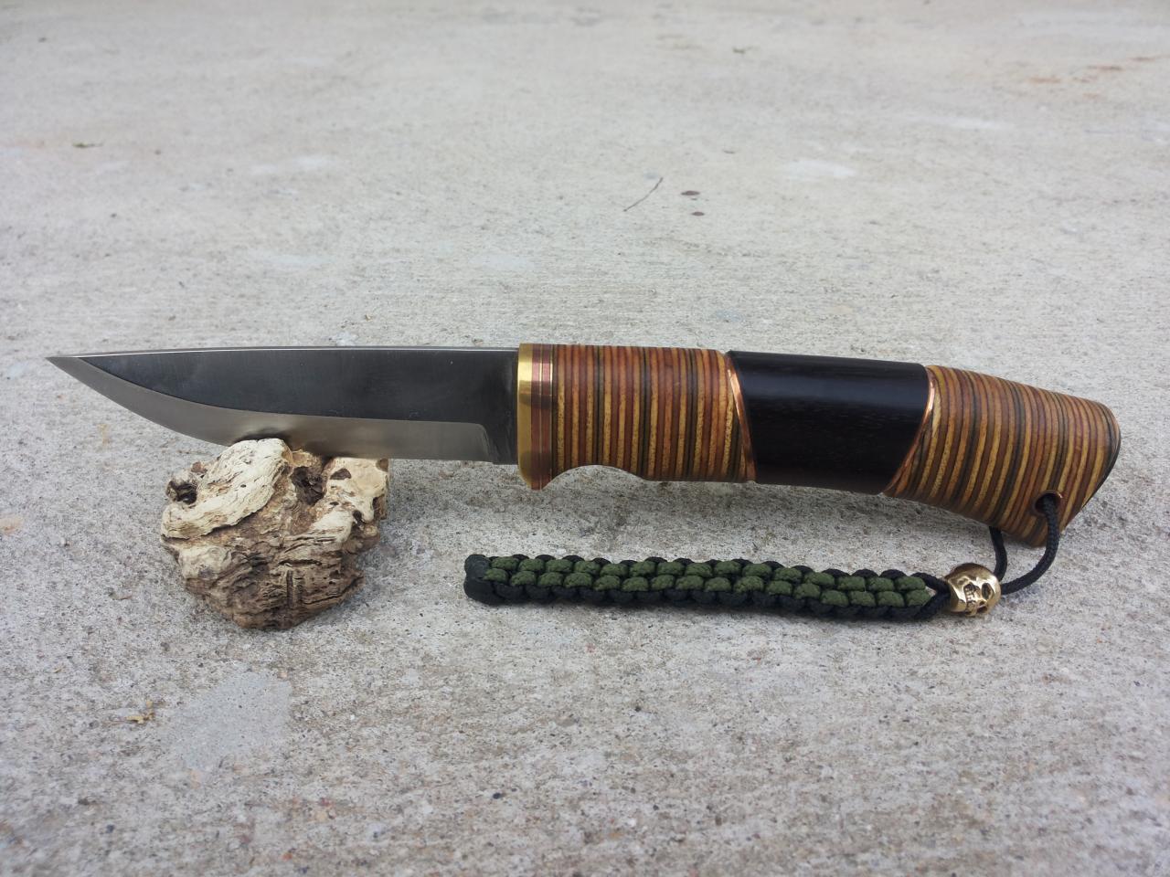

Peilis nr.6. Geleste Helle Tollekniv nr.1s. Siek tiek paslifuotas smaigalys. 110-21.5-3. Rankena stabilizuota maple burl brown, kydex black, corian white, maple burl brown.
20130825_101403.jpg 20130825_101424.jpg 20130825_101435.jpg 20130825_101507.jpg
