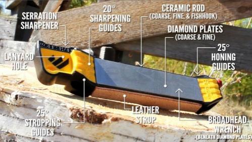

Vladai - kokie atsiliepimai
Vladai - kokie atsiliepimai apie minėtąjį WORK SHARP?
Banginis rašė: Vladai - kokie
Man patinka. Ir pagaminimo kokybė, ir panaudojimo galimybių spektras. Išvykoms į gamtą - pats tas. Geras

Pvz. pas mane kuprinėje išvykoms į gamtą pastaruoju metu "apsigyveno" toks:

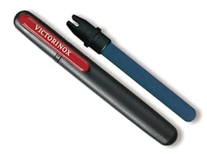

dar pamiršau vieną savo
dar pamiršau vieną savo kišeninių paminėt - tai victorinox galąstuvukas. Kaip suprantu jis keramikinis ir nėra labai rupus (kalbu apie strypelį) ir forma yra ovali, su grioveliais platesnėse dalyse. Gal reiktų pagalvot apie dažnesnį šio galąstuvo įsidėjimą į kuprinę?
Ir iškart klausimas, kaip valyti keramiką? Ir gal turit patarimų, kaip išvalyti fiksuoto kampo keramikinius pagaliukus?
Apie kramikinių galąstuvų valymą jau buvo rašyta galąstuvų temoje: kempinė indams ir indų ploviklis, o labai užterštiems - šveitimo milteliai.
Keraminikinių strypelių neišardomuose galąstuvuose normaliai išvalyti nepavyks. Nebent truputi apvalyti, pratraukiant tarp strypelių drėgnos medžiagos skiaute su šveitimo milteliais.
