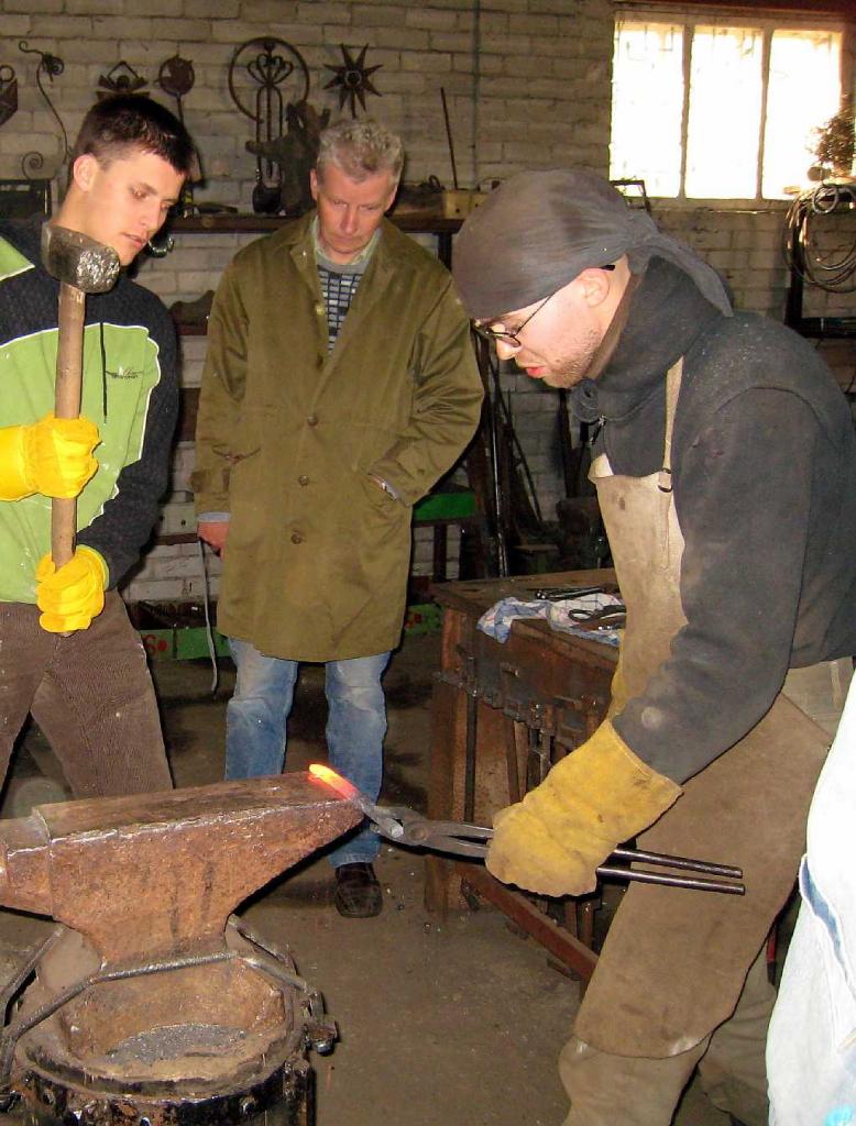

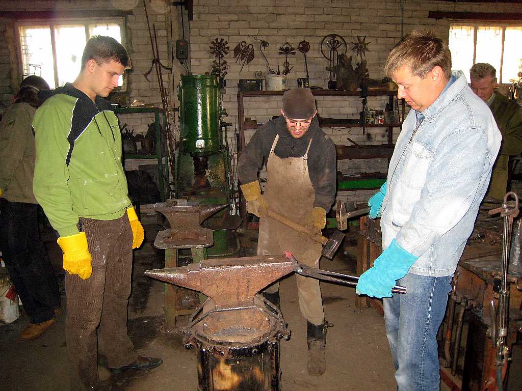

Dalis klubo narių kalvystės pradmenų mokymuose pas kalvį Stasį Truncę dalyvavo jau ne vieną kartą:
http://public.fotki.com/elfine/kalvystesmokymai09/
http://public.fotki.com/Girez/andriunai0404/
http://public.fotki.com/TerMind/kalvystes-pamokos/
http://www.public.fotki.com/TerMind/perliaus-foto/
http://www.militaria.lt/phpBB2/viewtopic.php?t=748...
tačiau mokymai vyko Varėnos krašte, t.y. pietrytinėje Lietuvos dalyje, tad ne visiems buvo patogu atvykti. Ypač iš vakarinės ir šiaurinės Lietuvos dalies.
Todėl manau, kad Jono N pasiūlymas surengti peiliakalystės mokymus Klaipėdoje yra vertas dėmesio ir palaikymo.

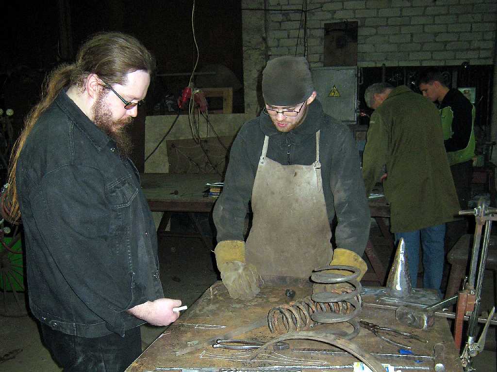

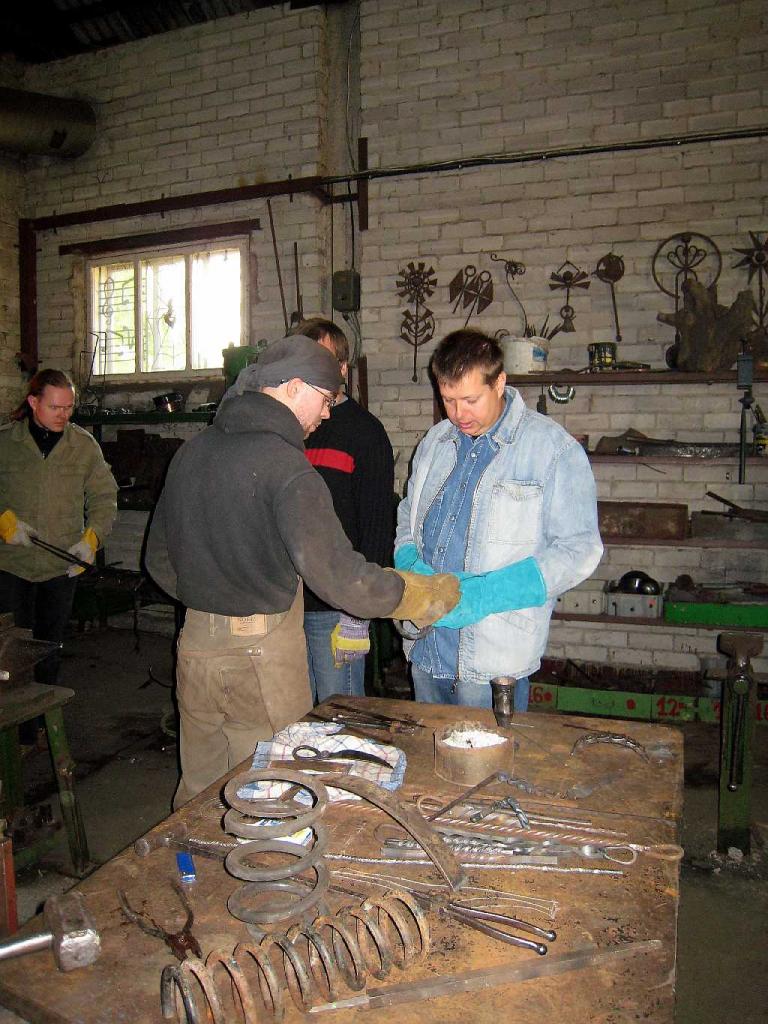

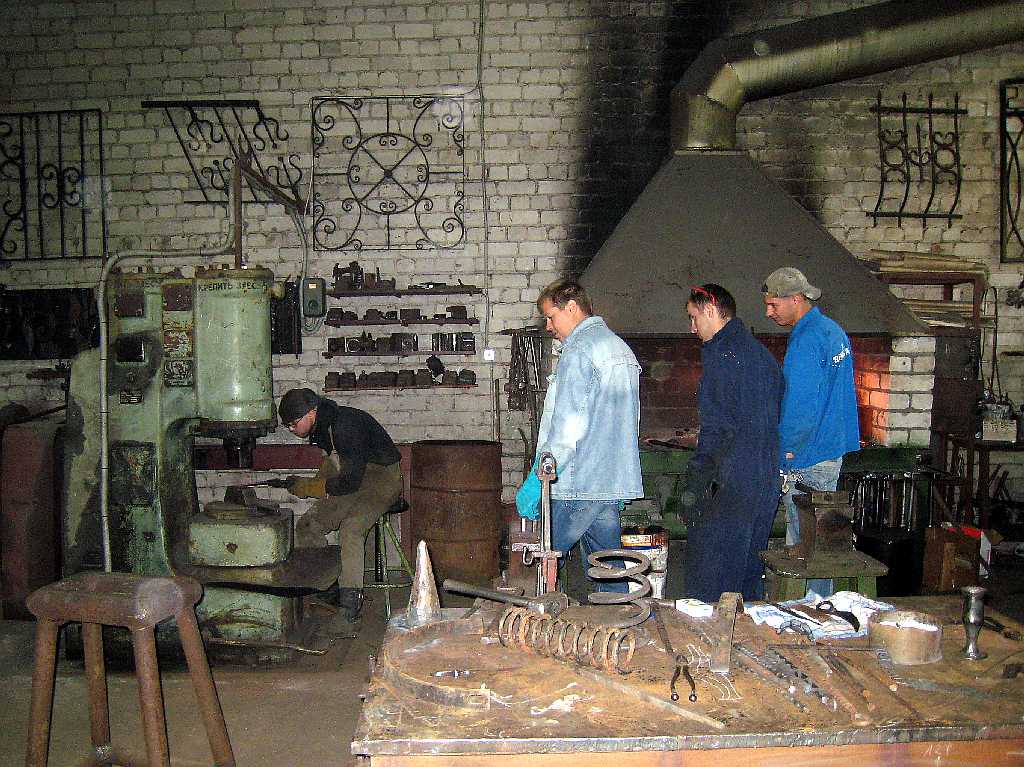

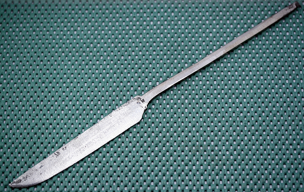

Na, spyruoklę per mokymus
Na, spyruoklę per mokymus kalėm gal kiek per aukštoj temperatūroj, bet geriausi grudinimo rezultatai, kiek pamenu, buvo ape 60HRC. Mano suvokimu būtų galima įdėti dar daugiau precizikos į gamybos procesą, bet ir esamas rezultatas tikrai neblogas.
O kas dėl kalimo sunkumo, tai žinoma apsrendžia ruošinio temperatura. Na man, tai tiek spyruoklė, tiek lingė kalasi nesuniai, payginus su paprastu "Plienas3". Jaučiamai sunkiai kalasi nerūdijantis(maistinis) plienas. Bet ir vėl kalu juk ne aš o, pniaumatinis plaktas, tap kad ir jo galia turi įtakos.

Ar ne per mažai anglies
Ar ne per mažai anglies spyruoklėje? Nors pabandyti tikrai verta. Kas dėl veleno, tai sutinku su Valdu, ten dažniausiai buna tik paviršius cementuotas(bent jau taip automobilininkai tvirtina). Pats pabandžiau kalti (iš ruošinio nepagaminau peilio), įtartinai lengvai kalasi.
ramzis rašė: Ar ne per mažai
ramzis rašė:
Anglies pakanka Smile Nukalus patikrinom (su Vlado rinkinuku) - 53HRC negrūdinta geležtė; grūdinasi iki 60-62HRC.

Yra įvairaus metalo. Gaminant
Yra įvairaus metalo. Gaminant kaltus drožybai teko perkalti įvairias spyruokles, linges, pavarų perjungimo svirtį, vožtuvus, guolius, vikšrų pirštus, dviračio pedalo ašis, armatūras iš elektros stulpo, traktoriaus bloko smeiges, pneumatinio plaktuko smaigalius, statybinio pistoleto stūmoklius, metalo kirstukus, pirktinius kaltus, sulaužytas reples, senus atsuktuvus, dildes ir t. t. Iš visko, kas grūdinasi, įmanoma padaryti instrumentus, tačiau peilio plienui reikalavimai didesni nei kalto ar kirstuko.
Jei kolegom reikia, galiu
Jei kolegom reikia, galiu paremti BMW sportinėmis spyruoklėmis. Vis vien garaže voliojas. Laughing

GAdas, kas del veleno, tai
GAdas, kas del veleno, tai Vladas teisus. Iš tikrujų neteko matyti ka nors iš tokio daikto nukaltą, butu galima iš gamintojo katalogų pasidairyti kokia ten plieno sudėtis. O šeip, kai Kaune būsiu, susikambinsim ir visą tą lobį prigriebsiu. Dekui už žaliavas.

Nesidomėjau iš kokio
Nesidomėjau iš kokio konkretaus plieno gaminamos BMW spyruoklės, bet skirtingai nuo velenų, spyruoklėms visi gamintojai naudoja panašų vidutinio anglingumo (C 0,5-0,7 %) legiruotą plieną. Rusiški analogai naudojami 3-4 kategorijos spyruoklėms pvz. 60C2, 65C2 (65G), 70C3 etc. Manau ir pas BMW turėtų būti panašiai.
Vladai, o gal žinai iš kokios
Vladai, o gal žinai iš kokios markės plieno gaminamos BMW spyruoklės iš kurių kalėm peilius?
GAdas rašė: Vladai, o gal
Kiek pavyko išsiaiškinti, BMW naudoja įvairių gamintojų amortizacines spyruoklės. Dauguma gaminamos iš plieno DIN 60SiMn5. Šis plienas įdomus tuo, kad dėl padidinto silicio kiekio turi specifinę struktūrą ir kiek didesnį atsparumą deformacijoms, nei kiti spyruokliniai plienai.
Sportinių BMW "H&R" spyruoklės gaminamos iš panašaus plieno DIN 54SiCr6.

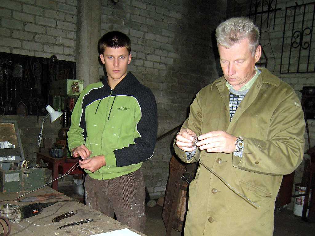

ek- Panašiai, kaip ir TerMind, daugiau laiko praleidai stabėdamas darbą. Pažintis su žaidru buvo skaudoka - netekai pusės dekoruotos rankenos. Nenusimink. Didindami rankeną, ašmenų sąskaita, priėmėme teisinga sprendimą ir rezultatas tikrai geras. Nuoširdžiai atsiprašau, kad grudindamas sulaužiau tiek metų saugotus ašmenis. Gal pasigamintas stos į prarastojo vietą.
GAdas - Tavo entuziazmas trykšta per kraštus. Žinoma, kaip ir Linuks į pagalbinius pasiėmei "šmirgelį". Smagu, kad viską nori išbandyti pats. Kalbant apie metodiką - tai ką galėjai nusikalt - vargai droždamas su "bulgarke". Iš esmes, jei tave domina, kaip mes įvardinom, "plokšteliniai" peiliai(geležtės), iš tavo spyruoklės, prie progos, galiu prikalt apytikrių formų plokštelių, iš kurių namuose galėsi išsifrezuoti ašmenis.
Peilis - Mažai mane tekankinai klausimais, reiškia dirbai ir sprendimus priėmei pats. Manau diena tikrai nenuėjo veltui. Taip pat kaip ir GAdas, jei domina pusgaminiai rašyk į PM.

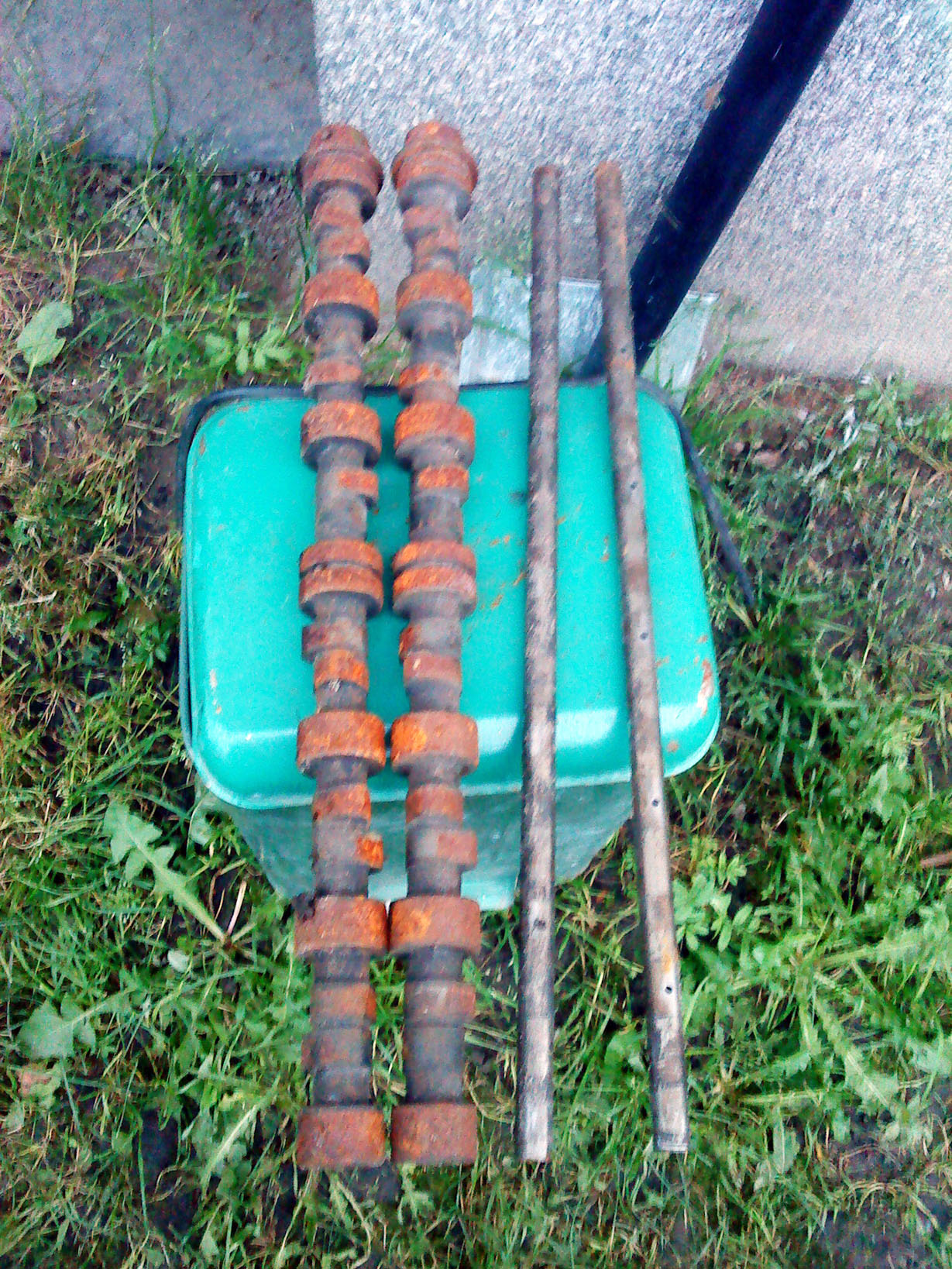

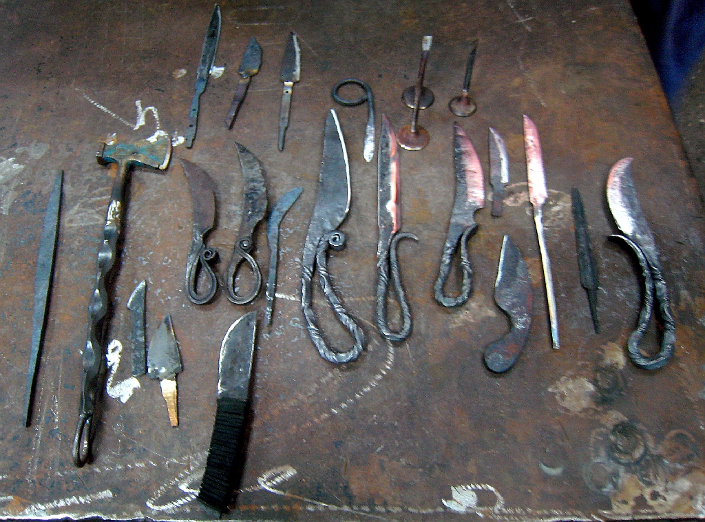

Ta pačia proga imetu foto, ką dar norėčiau kaip nors jums perduoti Jonai (ko neatsivežiau - du BMW 325 velenai, ir dar du tokio pat plieno strypeliai) - pas mane vis tiek tik gulės ir rūdys, o pas jus ras panaudojimą > gal dar kam iš forumo nukalsi plokštelę ar pan.
GAdas rašė: - du BMW 325
Nežinau kaip pas BMW, bet kai kurie lengvųjų automobilių paskirstymo velenai yra gaminami iš mažaanglio plieno tik su "cementuotu" paviršiumi (to pakanka pagal veleno apkrovų pobūdį). Iš tokių velenų geros peilio geležtės nenukalsi, nes anglies ten mažiau nei 0,3% (su visomis iš to išplaukiančiomis pasekmėmis). Jeigu jau daryti iš paskirstymo veleno, tai reikėtų ieškoti ir rinktis kaltinius grūdintus velenus nuo krovininių automobilių. Ten bent anglies bus apie 0,45%.
Arba aiškintis iš ko ir kaip gaminami BMW velenai. Wink

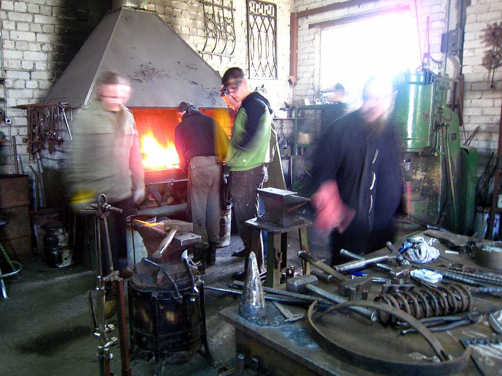

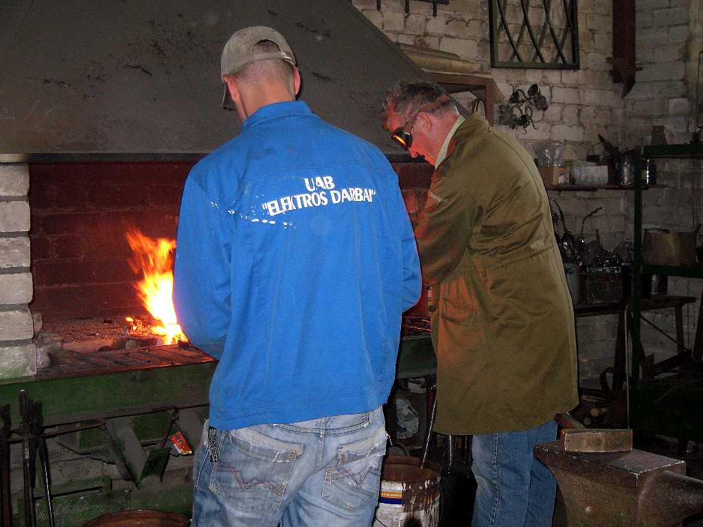

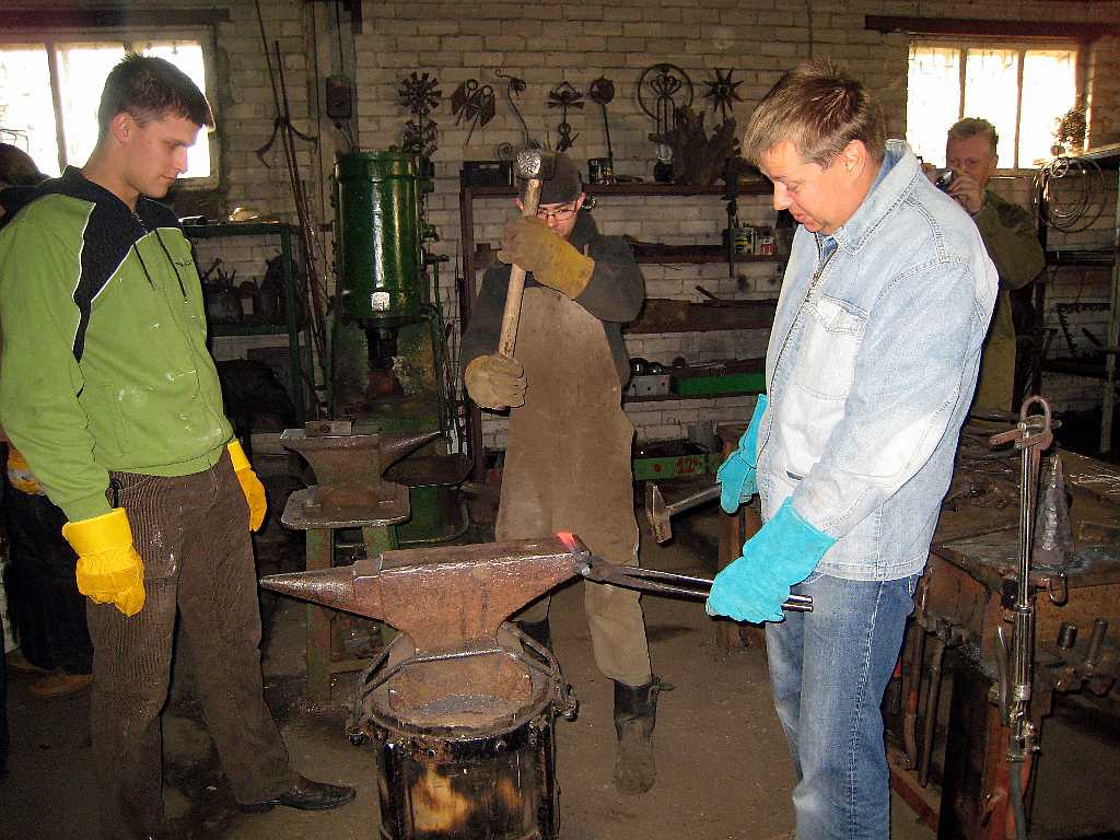

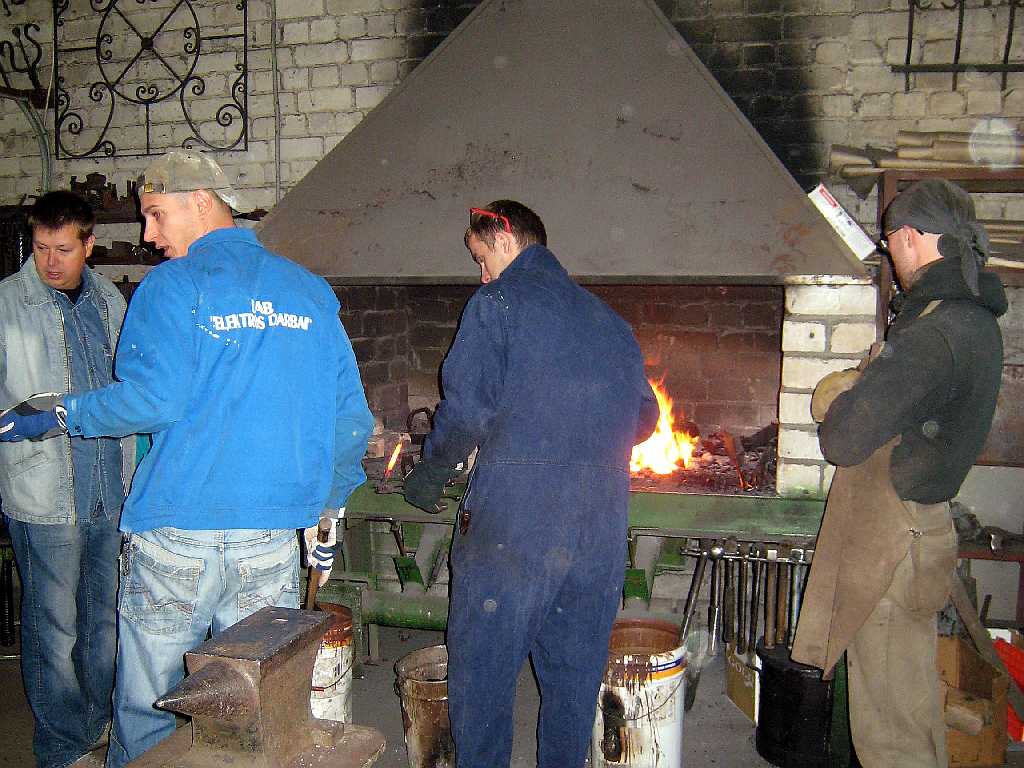

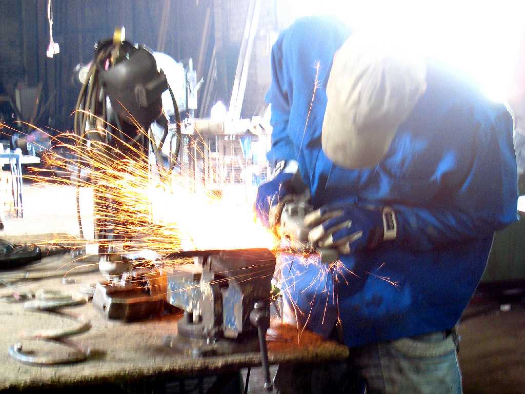

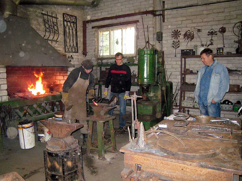

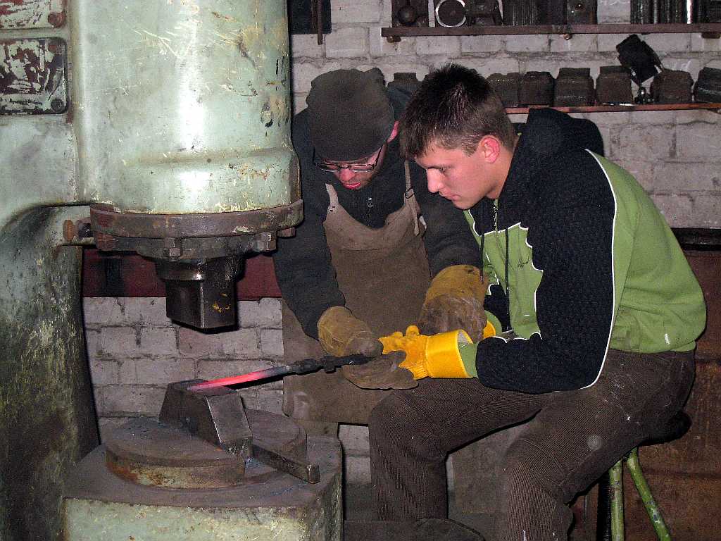

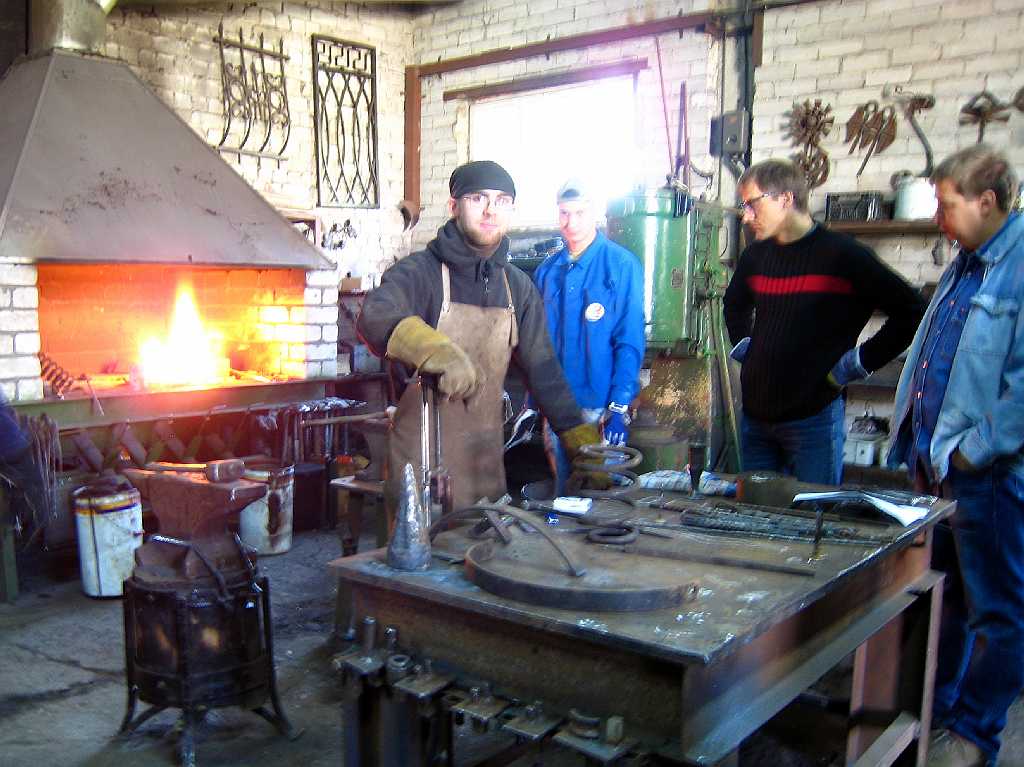

Dar kelios įamžintos akimirkos:
10x7redKalvyste-2010-09-25_001.jpg 10x7redKalvyste-2010-09-25_004.jpg 10x7redKalvyste-2010-09-25_012.jpg 10x7redKalvyste-2010-09-25_039.jpg 10x7redKalvyste-2010-09-25_040.jpg 10x7redKalvyste-2010-09-25_035.jpg 10x7redKalvyste-2010-09-25_027.jpg 10x7redKalvyste-2010-09-25_029.jpg10x7redKalvyste-2010-09-25_029.jpg 10x7redKalvyste-2010-09-25_030.jpg 10x7redKalvyste-2010-09-25_031.jpg 10x7redKalvyste-2010-09-25_032.jpg 10x7redKalvyste-2010-09-25_034.jpg 10x7redKalvyste-2010-09-25_007.jpg 10x7redKalvyste-2010-09-25_008.jpg 10x7redKalvyste-2010-09-25_009.jpg 10x7redKalvyste-2010-09-25_010.jpg 10x7redKalvyste-2010-09-25_015.jpg 10x7redKalvyste-2010-09-25_016.jpg 10x7redKalvyste-2010-09-25_017.jpg 10x7redKalvyste-2010-09-25_018.jpg 10x7redKalvyste-2010-09-25_019.jpg 10x7redKalvyste-2010-09-25_024.jpg 10x7redKalvyste-2010-09-25_023.jpg 10x7redKalvyste-2010-09-25_025.jpg 10x7redKalvyste-2010-09-25_036.jpg 10x7redKalvyste-2010-09-25_037.jpg 10x7redKalvyste-2010-09-25_038.jpg 10x7redKalvyste-2010-09-25_042.jpg 10x7redKalvyste-2010-09-25_043.jpg 10x7redKalvyste-2010-09-25_045.jpg 10x7redKalvyste-2010-09-25_044.jpg 10x7redKalvyste-2010-09-25_046.jpg 10x7redKalvyste-2010-09-25_047.jpg 10x7redKalvyste-2010-09-25_049.jpg 10x7redKalvyste-2010-09-25_051.jpg 10x7redKalvyste-2010-09-25_052.jpg 10x7redKalvyste-2010-09-25_053.jpg 10x7redKalvyste-2010-09-25_057.jpg 10x7redKalvyste-2010-09-25_058.jpg 10x7redKalvyste-2010-09-25_054.jpg 10x7redKalvyste-2010-09-25_056.jpg 10x7redKalvyste-2010-09-25_059.jpg 10x7redKalvyste-2010-09-25_063.jpg 10x7redKalvyste-2010-09-25_060.jpg 10x7redKalvyste-2010-09-25_062.jpg 10x7redKalvyste-2010-09-25_064.jpg 10x7redKalvyste-2010-09-25_070.jpg 10x7redKalvyste-2010-09-25_065.jpg 10x7redKalvyste-2010-09-25_067.jpg
Na, dėkui Jonai ir už pamoką
Na, dėkui Jonai ir už pamoką ir gerai praleistą laiką, ir puikų visų dalyvių darbų komentarą Smile
O čia keletas mano nuotraukų. 42Mb (tingėjau mažinti )
Smile
http://ikelk.lt/items/AkcTO5YZkZ
Juodis
Juodis portretas
Vilnius-Utena
Prisijungė: 2009-12-27
Dekui visiems uz puikia diena
Dekui visiems uz puikia diena ir naudingas pamokas Smile
Dideliausias dėkui visiems už
Dideliausias dėkui visiems už taip gerai praleistą dieną!
Kelios nuotraukos iš didesnės muilinės Smile (18Mb)
http://ikelk.lt/items/e-aCjAu0Vg
Prisidėsiu prie padėkų: Jonui
Prisidėsiu prie padėkų: Jonui už priėmimą, Juodžiui už kelionę, Vladui už patarimus ir visiems dalyviams už gerą kompaniją Smile
Ir vilniečių ekipažas jau
Ir vilniečių ekipažas jau Vilniuje. Smile
Dar kartą dėkui Jonui už svetingumą, o dalyviams - už entuziazmą. Buvo šauni ir turininga diena.
Sėkmingai sugrįžome. Buvo
Sėkmingai sugrįžome. Buvo puikus susitikimas. Ačiū Jonui už smagiai, įdomiai ir naudingai praleistą laiką Smile Tikiuosi, kad nuotraukomis pasidalins tie, kurių aparatai buvo bent tris kartus didesni už mano "muilinę"

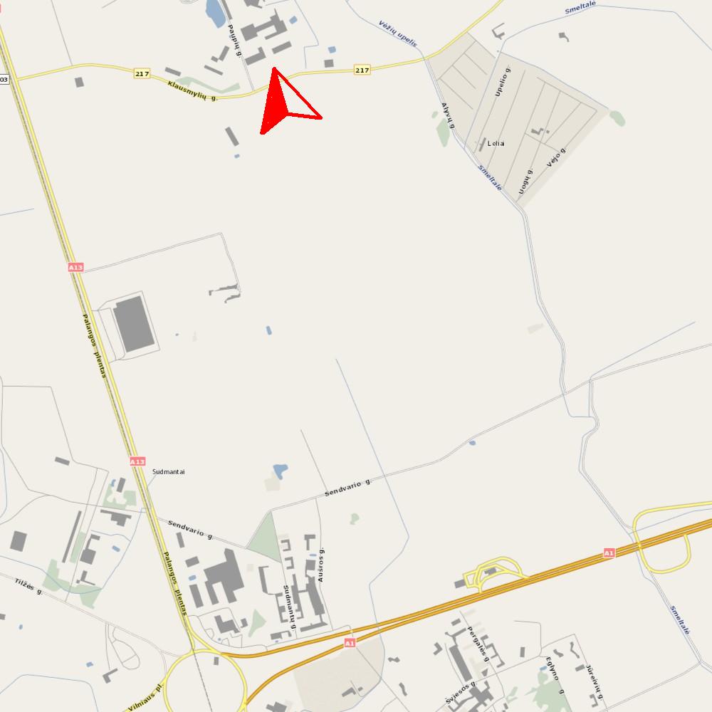

Sveiki, čia nuoroda į
Sveiki, čia nuoroda į žemėlapį, kur yra kalvė.
http://maps.zebra.lt/?mapid=34&stepx=6&stepy=2&zoo...
Važiuodami pažymėta gatve, kairėj pusėj, pamatysit geltoną iškabą "Metalinės konstrukcijos, kalviški gaminiai", iškart už jos sukti į teritoriją. Nepamirškit pasiimti mano tel numerio,kad galėtumėm susiskambinti

kalvė yra Klaipėdos rajone,
kalvė yra Klaipėdos rajone, visai šalia Klaipėdos(apie 1km nusukti nuo Klaipėda-Palanga kelio). Yra 2 priekalai, vienas keturvietis žaizdras, 2 pneumatiniai plaktai, vietos per akis, keli šimtai kvadratų. 3-4žm mano turimų plaktukų tikrai užteks.
Būk ramus, TerMind, priekalo tikrai neapgadinsi.
GAdas, kas dėl paketuoto metalo : galėsim kartu pabandyti nukalti principinę geležtę, bet tam, kad išgauti raštus, reikia skirti pakankamai daug laiko(apie 10 darbo valandų), nežinau, ar per vieną dieną suspėsime.

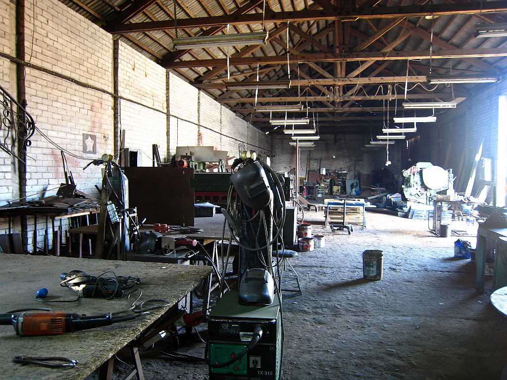

Ar galėtum, Jonai truputį
Ar galėtum, Jonai truputį papasakoti apie savo kalvę? Ji mieste ar užmiestyje? Žaizdras ir priekalas vienas? Įvertink, kad mūsų nepatyrusios rankos gali kiek apgadinti priekalą...
