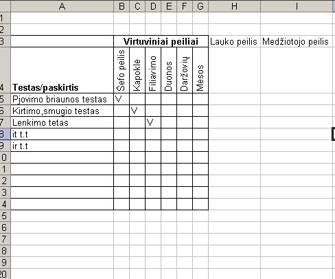

Tony
Tony portretas
_Vladas_ rašė: Todėl prieš
Todėl prieš pradedant kalbėti apie peilių bandymų metodologiją ir konkrečias metodikas, norėčiau pirmiausia aptarti, kokios peilio savybės jūsų manymu turėtų būti bandomos?
Labai plati tema. Manyciau reiktu nusistatyti gaires kokie testai turetu prasme konkreciai pagal peilio paskirti.
Toliau imti konkrečios paskirties peilį, pvz.:virtuvinis->kapoklė. Ir diskutuoti apie šio peilio aktualius testus ir jų metodiką ir taip su kitais tiek lauko ar medziotojo peiliais(imho).
Ir išgirsti pasiūlymus, kokiais būdais ar priemonėmis tas savybes geriausia-teisingiausia galima išbandyti?
Nemanau , kada kalbant apie peilius labai jau daug būtų ką bandyti Smile Kadangi peilio paskitris pjauti, tai sakyčiau ir reikėtų pirmiausia bandyti kaip jis pjauna, kaip laiko aštrumą, kaip galandasi. Toliau mano galva svarbu peilio tvirtumas, kokios jo galimybių ribos. O kas dar galėtų ir turėtų būti bandoma nelabai įsivaizduoju. O dėl atskaitos taško, teisingai, bandymai žiūrovui beprasmiai jei nėra su kuo palyginti.
