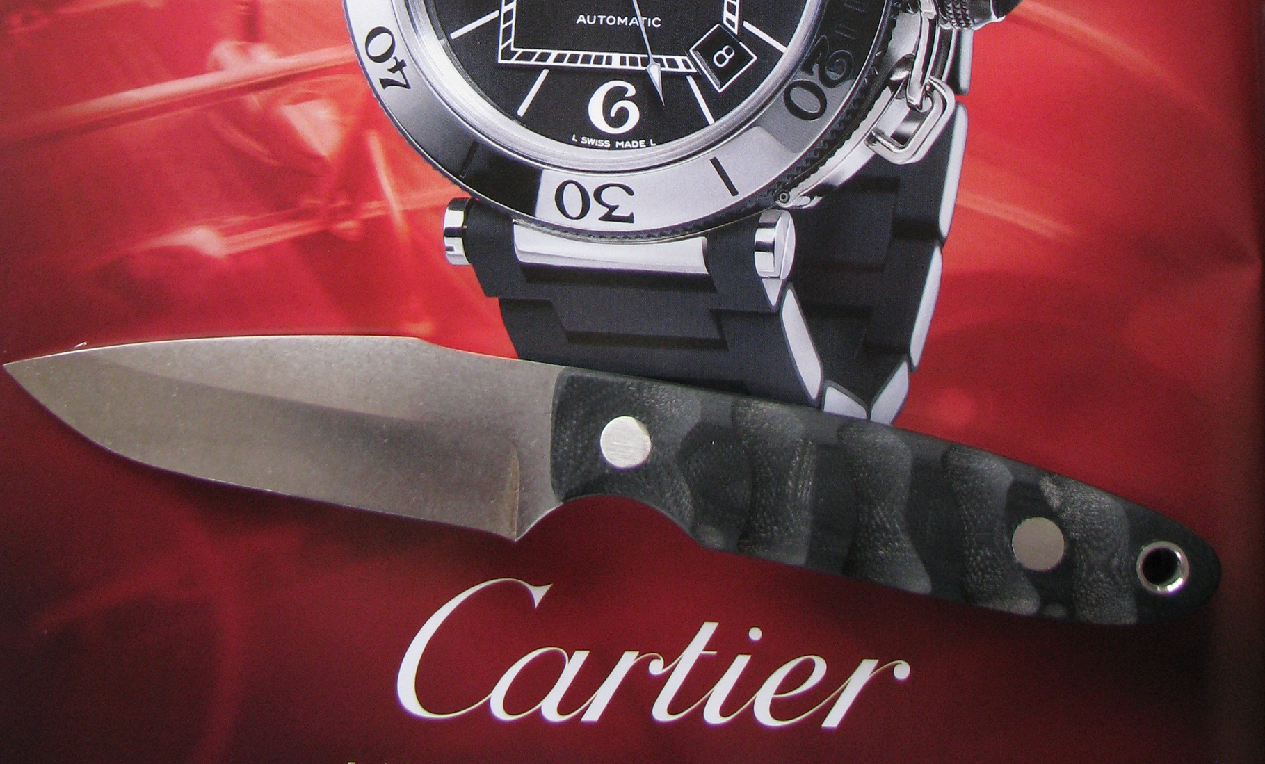

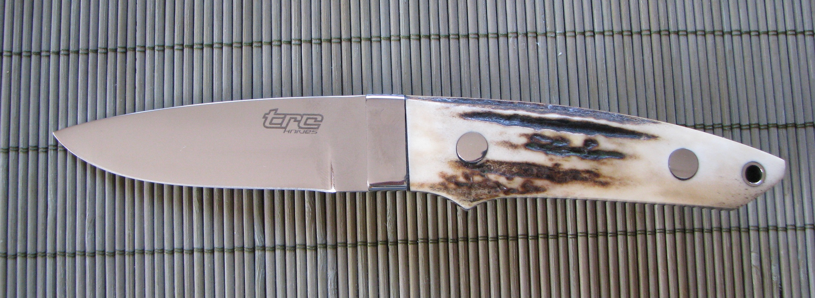

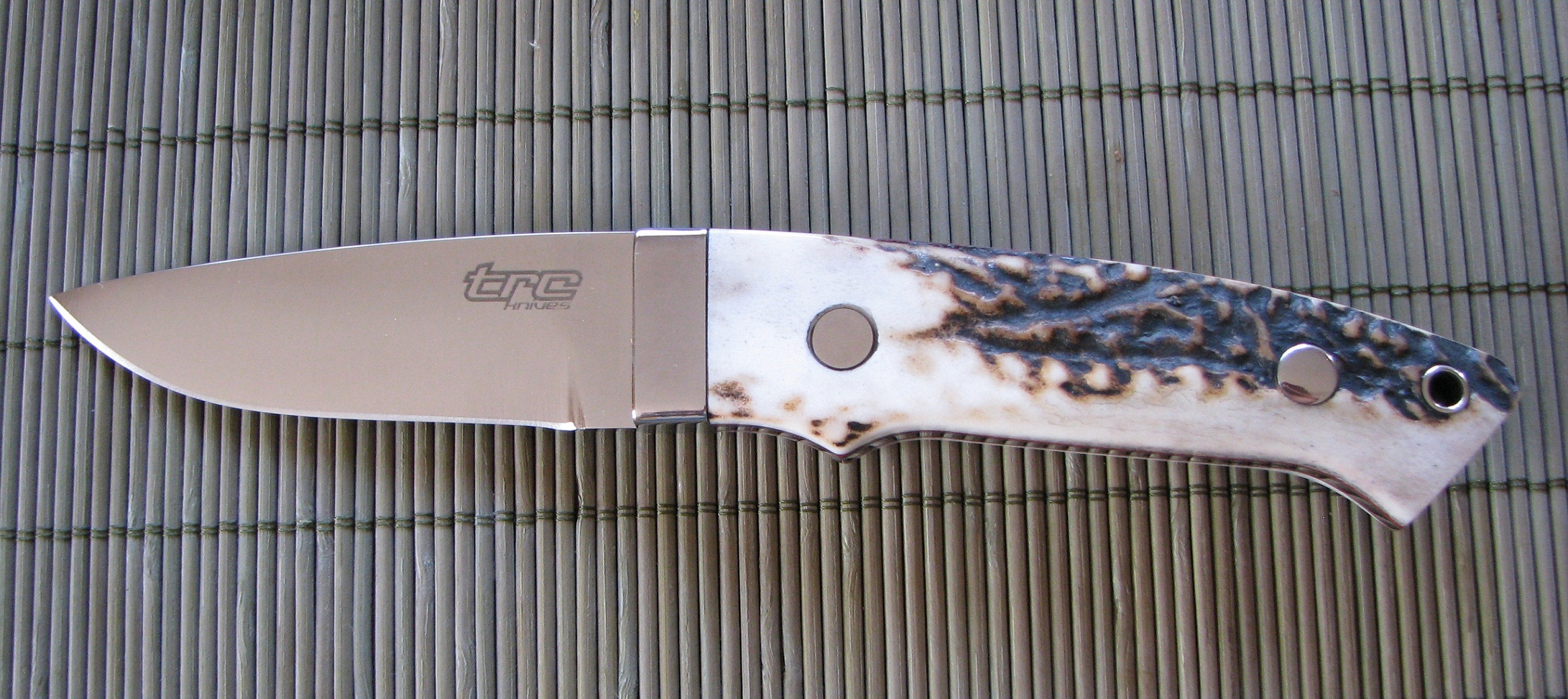

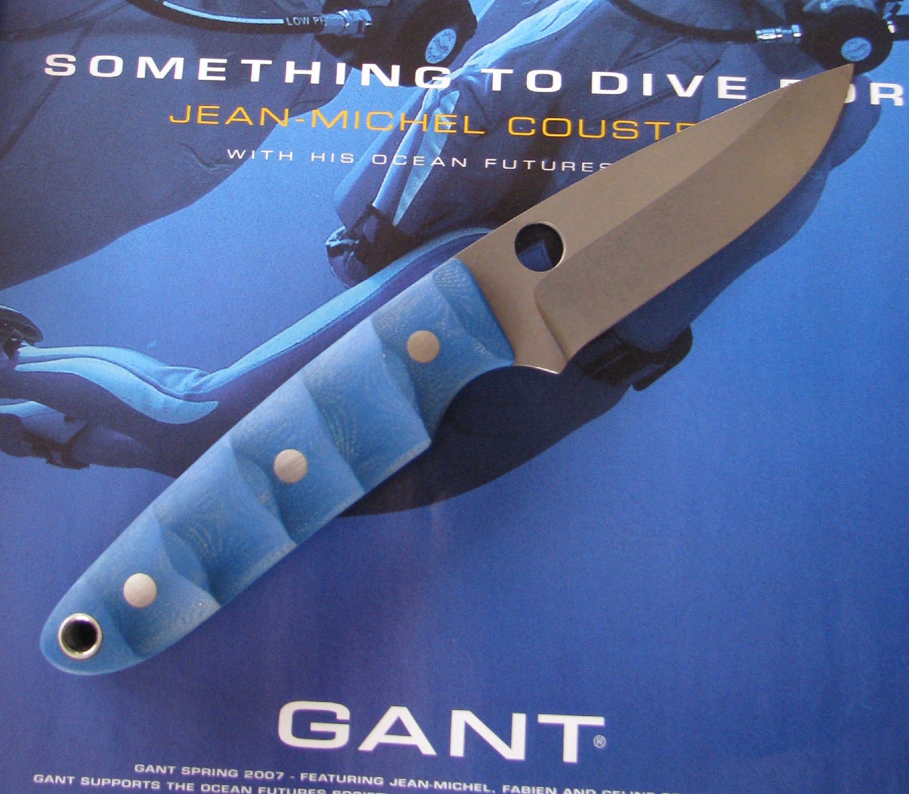

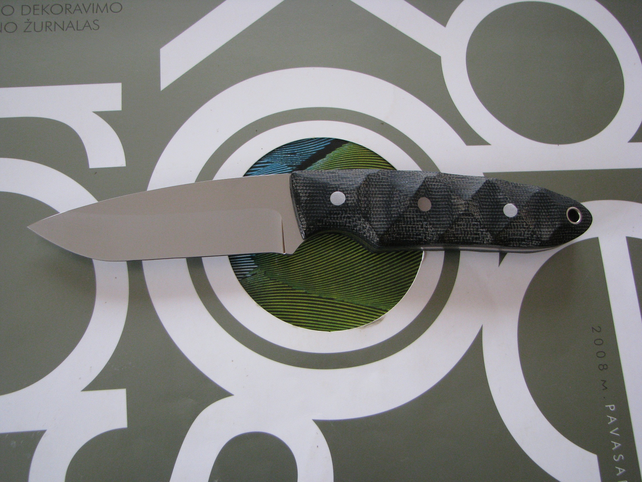

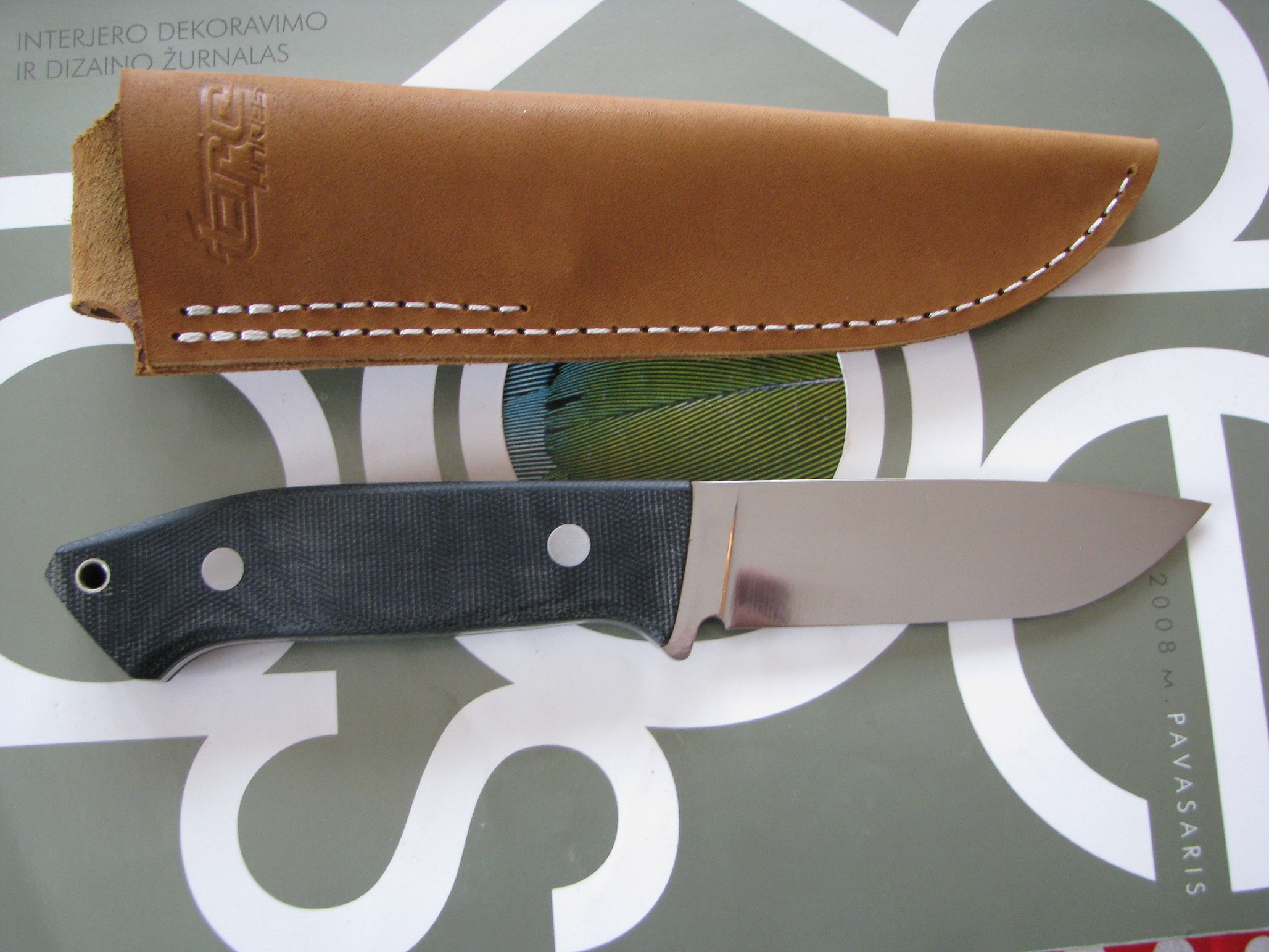

Sveiki, dar kelis naujus
Sveiki, dar kelis naujus pagaminau.Ką manot?
Visi pagaminti iš RWL-34,60-61 HRC
1* 3mm,ilgis 20cm,geležtė 9cm,juodas G-10
2* 3mm,ilgis 19,7,geležtė8,5,mėlynas G-10
3* 4mm,ilgis 22 cm, geležtė 10,5.juodas smėliuotas G-10
4* 3mm,ilgis 20,3 cm,geležtė 9 cm,nerūdyjančio plieno bolsteris, elnio ragas
5* 3mm,ilgis 20,5 cm,geležtė 9 cm,,nerūdyjančio plieno bolsteris, elnio ragas

super peiliukai, gal galima
super peiliukai, gal galima Jusu el.pašto adresą gauti. Laughing Happy
Dažnai pastorinus rankeną
Dažnai pastorinus rankeną peilis pasidaro visiškai kitoks. Kažin ar vertą rankeną keisti, jeigu jis nebus skirtas medžioklei Smile
Kaip pastebėjau su enzo traper - kol kriaunos buvo iš 6mm storio mikartos storiausioi vietoi gaudavosi 15mm) peilis atrodė gerai ir visiem kas čiupinėjo patiko. Kažkada gavau storesnės (9mm) mikartos ir pamėginau rankeną truputį pastorinti. Gavosi visai kitas peilis, ir pačiupinėjus vėl sėdo ant dietos, beliko apie 16mm.
Remus
Remus portretas
Prisijungė: 2009-12-27
Kadangi toje pačioje vietoje
Kadangi toje pačioje vietoje ir tuo pat metu taipogi teko pabūti čiupinėtoju, paantrinsiu. Geriausia įspūdi iš virvinių paliko vidurinis. Iš esmės užbaigtas gaminys. Dizainas ir ergonomika nesipjauna. Kai kam gal rankena ir nepatiks, tačiau rankena visada gerokai individualus dalykas. Didysis virtuvinis lyg ir pritaikytas stambesnėms problemoms, todėl ir suvedimas kiek kitoks. Manyčiau, kad tai ne visai teisinga nes didesnės apimties darbai virtuvėje pvz didelis kopūstas ar pn. tik tuo ir skiriasi, kad yra didesni. O komfortiškam jų pjaustymui suvedimas neturėtų skirtis. Taigi didžiojo ir vidutinio peilių užgalandinimas galėtų būti toks pats. Jei jau virtuvėje reikia pjauti ką nors kietesnio, pvz sušaldytą paukštieną ar pn. tam jau reikalingi kiti peiliai.
Dabar apie tai, kas domino labiau- peilis Nr.2. Geležtė gana tradicinio dizaino, padaryta labai preciziškai ir manau, kad dirbtų puikiai. Tačiau rankena reikia tobulinti.

Remus rašė: Kadangi toje
Remus rašė:
Dėl didelio peilio ašmenų suvedimo tai, iškarto pats pastebėjau ,kad per storai nuleista tad sekenčių peilių ašmenys nuleisiu ploniau.Norisi viską išbandyti pačiam kai ir kas geriau.O šiap labai dėkingas už visus komentarus,man svarbi kiekvieno nuomoė.

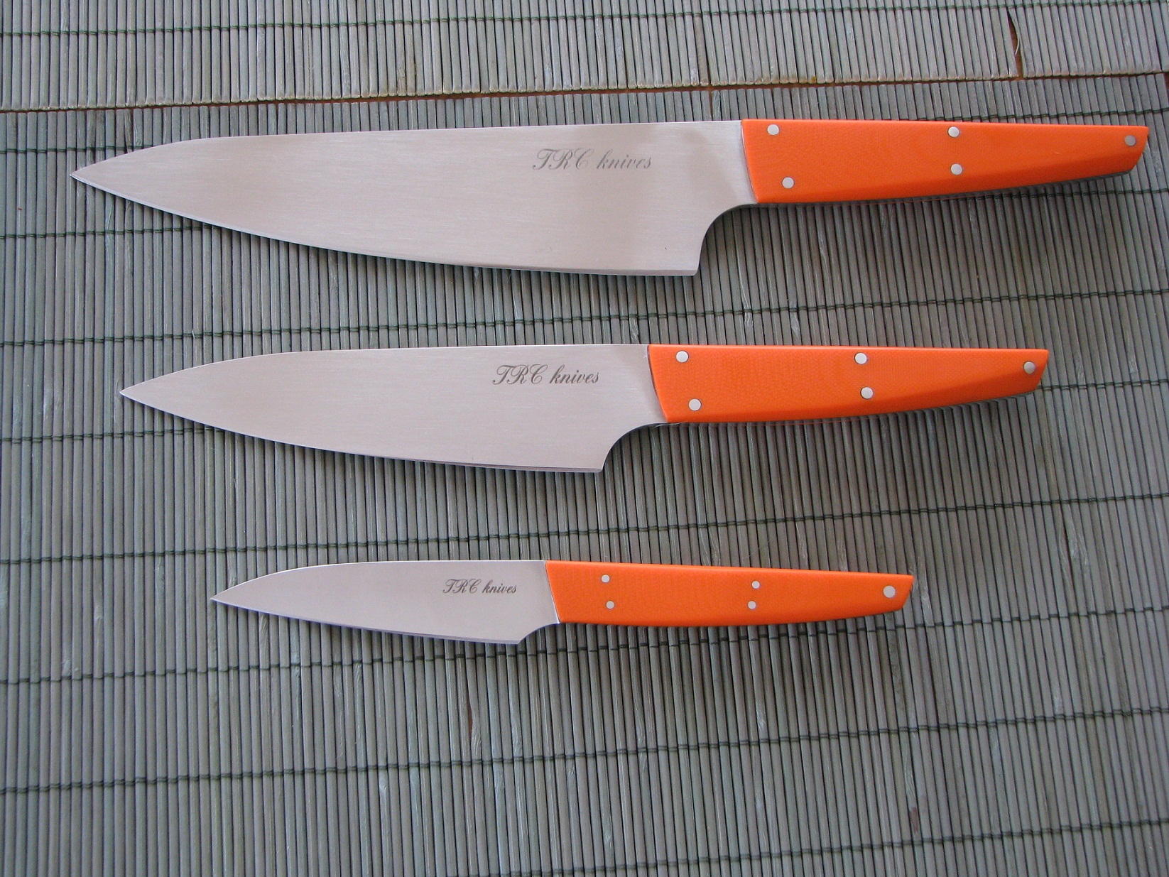

ek rašė: Liuks, gražu
ek rašė:
Liuks, gražu žiūrėti.
p.s. Žiūrint į ateitį, gal, vertėtų apsispręsti su logotipo dizainu ir naudoti vieną, toks blaškymasis nėr itin solidu :)
naujas logas tik virtuviniams peiliams,senas kiek per gūbus jis bus naudojamas visiems kitiems modeliams
Puikūs virtuvinukai. Mano
Puikūs virtuvinukai. Mano virtuvėje tokie tiktų.. Smile

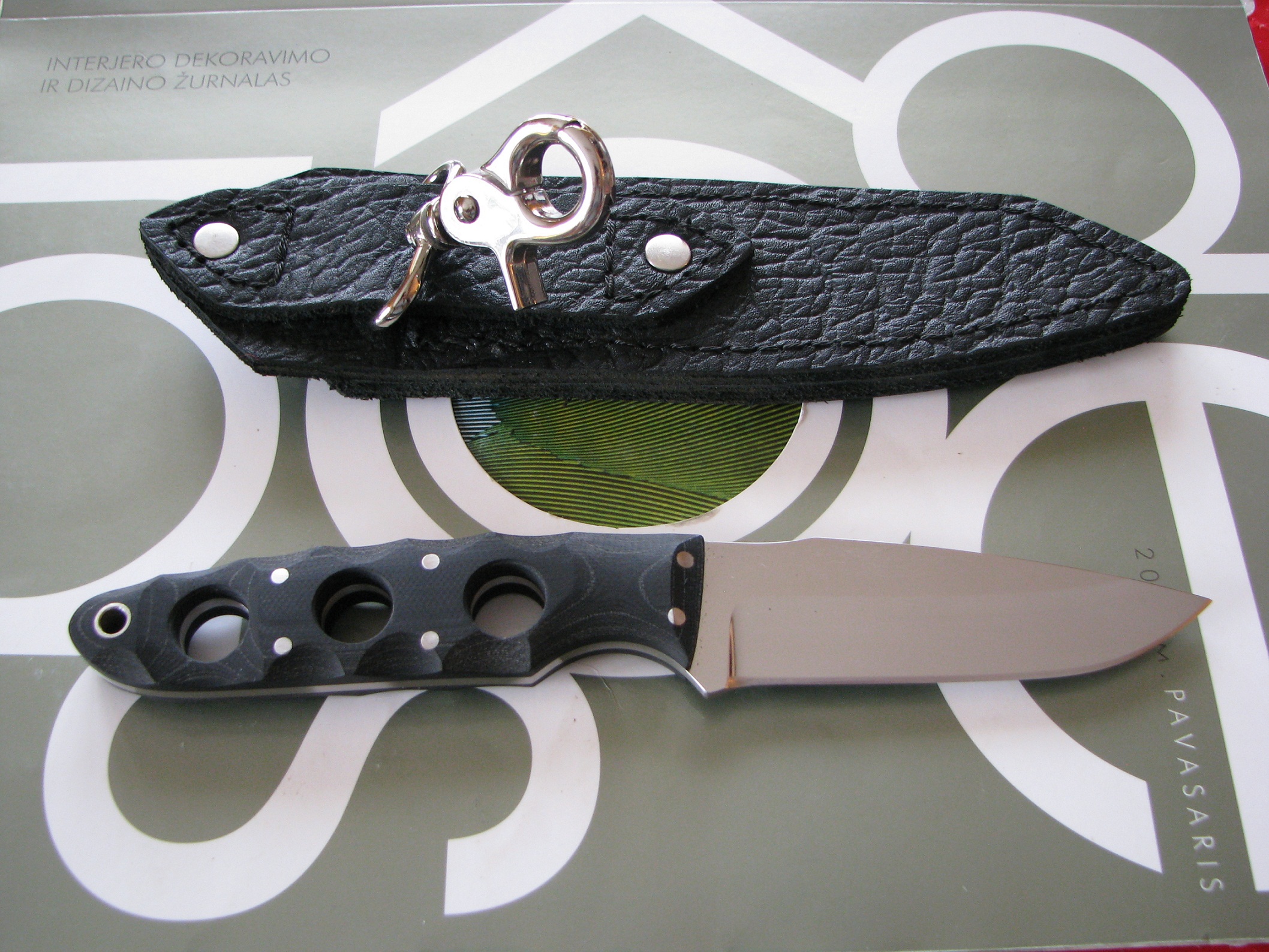

Sveiki,pagaminau virtuvinių
Sveiki,pagaminau virtuvinių peilių rinkinį pagal save, kadangi labai patinka gaminti ir pagal specialybę esu virėjas.Labai patogūs lengvai pasigalanda su plieninio strypo galastuvu ir geai laiko aštrumą.amenys suvesti labai plonai ,taigi pjauna kaip per sviestą. antras pagal dydį labai patinka moterims.
plienas AEB-L 3,5 mm
59-60 HRC
andrius rašė:
andrius rašė:
Turėjau šiandien progą pačiupinėti "gyvai" - smagūs peiliai.
Ant didesniųjų yra kelios taisytinos gamybinės smulkmenos, bet visuma paliko gerą įspūdį ir galiu patvirtinti, kad peilių ergonomika labai nebloga. Smile

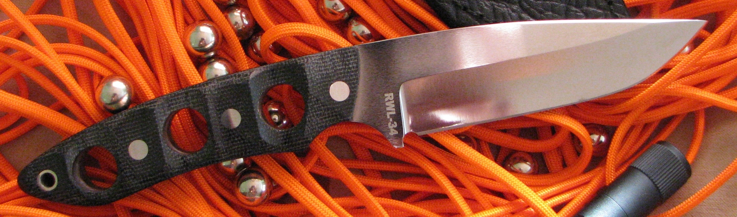

Sveikas,ačiū už komentarus.Dėl skylės geležtėje http://www.knives.lt/sites/default/files/IMG_4905%... tai tie peiliukai skirti ne sunkiems darbams,ašmenys suvesti labai plonai.Manau kad viršūnė lūžtų greičiau negu per skylę. Rytoj būsiu Vilniuje, galėtume susitikti,parodyčiau nr 2.

Uuuu kokios grožybės! man
Uuuu kokios grožybės! man gal trečiajame kiek kliųna tie drasūs rankenos išpjaustymai. Toks pirmas įspūdis - gamyklinis peilis, bet jame kažkas krapštyta Smile pirmojo rankena arčiau prie dūšios Smile
Man numeris 2 labiausiai
Man numeris 2 labiausiai patiko. Kažkaip nelimpa prie dūšios skylėti Smile

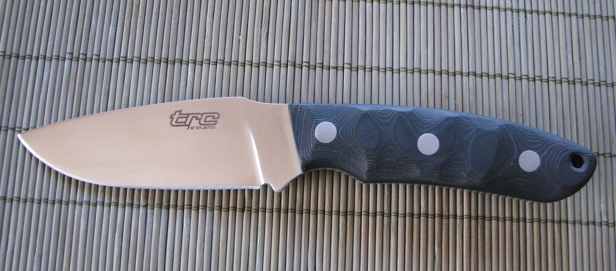

*4 pelis ;3mm RWL-34 ilgis 20
ilgis 20 cm
geležtė 9 cm
kriaunos juodas-raudonas G-10
satin finish
juodas odinis dėklas

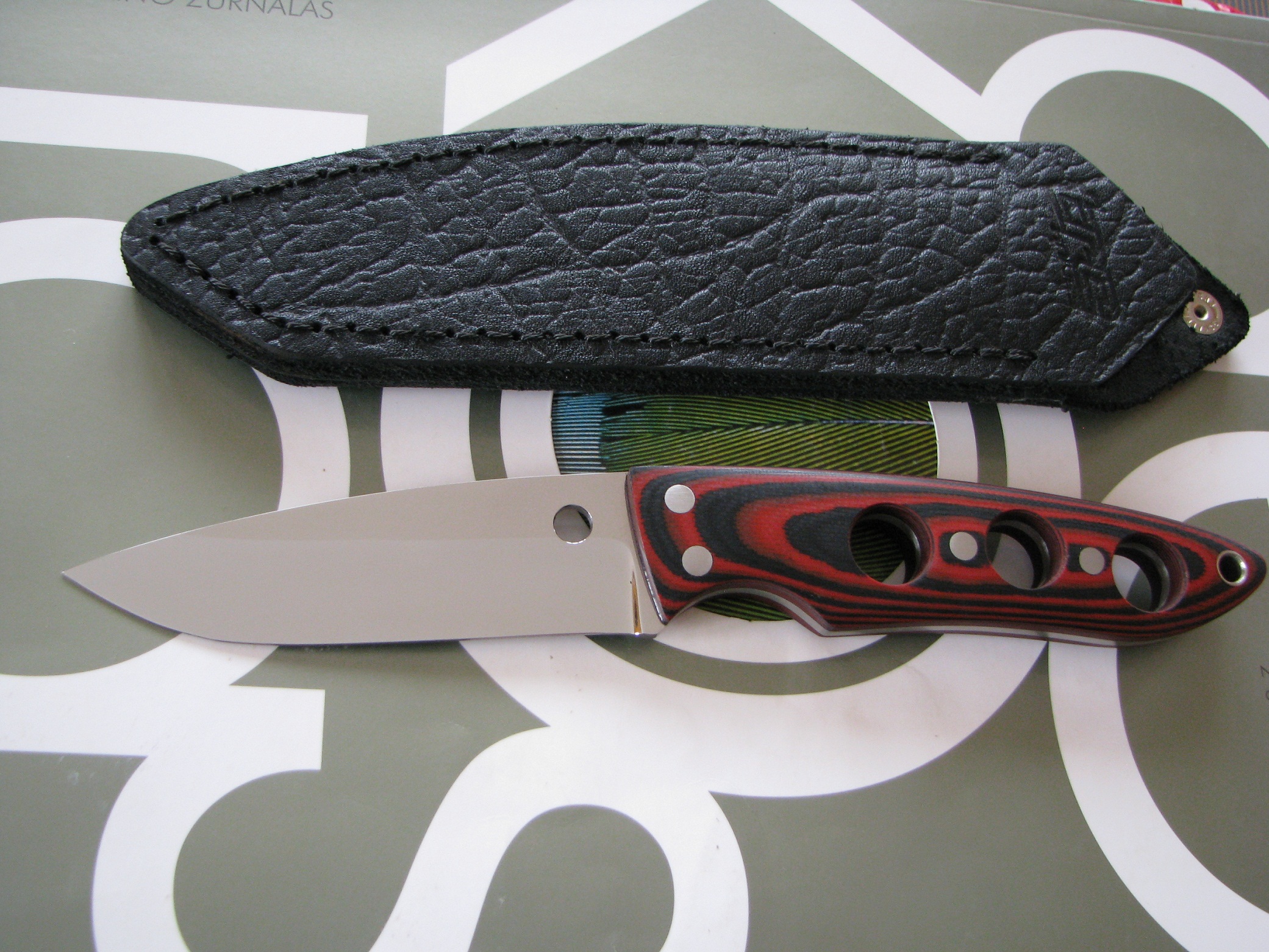

Sveiki, šiandien užbaigiau
Sveiki, šiandien užbaigiau dar kelis. Įvertinkit.
*1peilis; 3mm RWL-34
ilgis 20cm
geležte 9 cm
kriaunos juodas G-10
satin finish
juodas odinis dėklas su karabinu
*2 peilis; 4mm RWL-34
ilgis 23cm
geležtė 11 cm
kriaunos juoda canvas micarta
satin finish
rudas odinis dėklas su karabinu
*3 peilis;3mm RWL-34
ilgis 19,5 cm
geležtė 9cm
satin finish

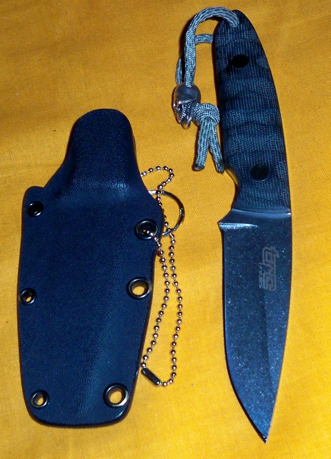

Pastebėjimas, nešiojant peilį
Pastebėjimas, nešiojant peilį kaidex dėkle ne prie diržo, o priekinėje dešinėje džinsų kišenėje, užkarpėlė dėklo šone puikiai "suveikia" ištraukiant peilį iš dėklo (dėklas lieka kišenėje, peilis rankoje). Smile Nuo pametimo apsaugo grandinėlė tvirtinama ant karabino. Kaip tai spontaniška idėja, turbūt inspiruota Spyderco Emerson opener pavyzdžio... Laughing Laughing Laughing
Puikus ir kruopštus
Puikus ir kruopštus darbas.) Turiu ir aš vieną, neislenda iš kišenės visą savaitę.. Laughing

Visai rimti peiliukai
Visai rimti peiliukai padaryti su rimta įranga. Dizaino prasme t. p. įdomūs. O dėl skylių pritariu kolegoms.
Peiliai tikrai atrodo
Peiliai tikrai atrodo puikiai.) Dėl skylės geležtėje praktinės pusės, pilnai pritariu kolegoms.
