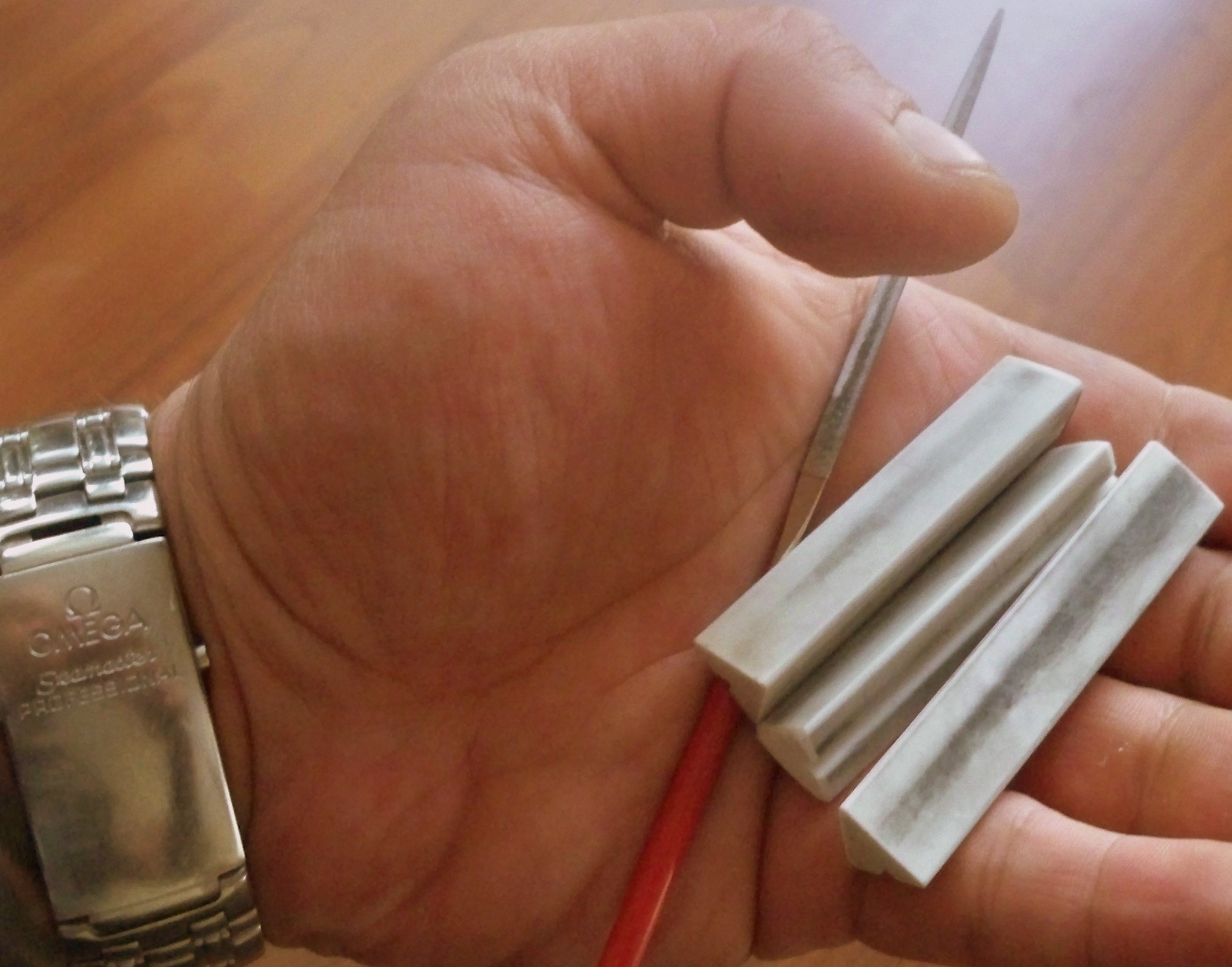

Nieko sudėtingo. Su mažyte deimantine dilde (tik tokią teturėjau ), apipjoviau ir nuskėliau. Dėkui už patarimus..
P.S. Katino ir ek gabaliukus perduosiu per Olegą. Gero naudojimo.
P.P.S. Perdaviau.
Su apygrubia deimantine dildele keramina pjaunasi gana greitai. Padarai pakankamai gilų griovelį aplinkui, tada lengvai strypelio galu tarškšteli į stalo kraštą. Išbandyta praktiškai
Jeigu liks koks gabaliukas to skilusio trianglo strypelio, tai priglausčiau ir aš :>
Dilde nebandžiau, bet įtariu, kad brūžinti teks ilgokai...
Jeigu vis tik bandysi dilde - pranešk kaip sekėsi.
Tą keraminį strypą, kurį buvau gavęs iš tavęs, tokiu budų ir supjausčiau
Tiesa, triango keraminka, kogero, bus kietesnė, tačiau nemanau, kad kils didelių bėdų :>
P.P.S. Perdaviau.
