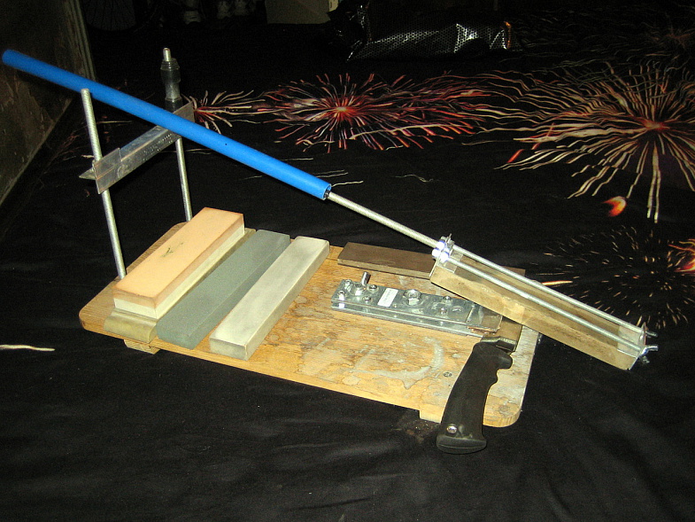

Šiandien pasigaminau šiokį tokį galastuvėlį. Atrodo nekaip, bet svarbu veikia. Galandu su dviem akmenimis naudodamas vandenį. Rezultatas peilis ima plauką ir popierių. Gražiai atrodo ašmenys.

Visai normalios staklytės gavosi
Svarbu rezultastas yra.

Tasiukas viskam susideti ir nesiotis.
Jei kas nors nori gyvai paciupyti ir papasakoti man kaip juo naudotis, kad nesugadinti ish karto - labai welcome.
Nes man kyla daug klausimu. Pvz:
toj instrukcijojs hieroglifais daug nupaisyta visokiu peiliu tvirtinimo kampu, tai kaip ten ish tikro reikia?
ar aliejum tepti akmenis, ar geriau vandeniu? O jei vandeniu tai aliejum geriau net nepradeti?
na ir etc...
mhm, tik palyginti su niekuo negalesiu, nes tai pirmas "rimtesnis" mano galastuvas, iki siol naudojau senus gerus dar sovietiniu laiku tevo paliktus galastuvus . Ir nors stebuklu jie man nedare , bet man pakakdavo...
Taip kad jei bus labai norinciu galima bus atsinesti kur ir isbandyti kartu.
vakar panasaus vos nenusipirkau. ankciau su tokiu nebuvau sisidures. pasiteisina jie?
http://www.amazon.co.uk/Faithfull-DWQUAD-Diamond-S... Gali pabandyti toki, liuks kainos ir kokybes santykis. Tiesa galima ir pigiau rasti.
Kaune dirba, ir akmenu turi, beje gerokai pigiau negu betkur kitur.
