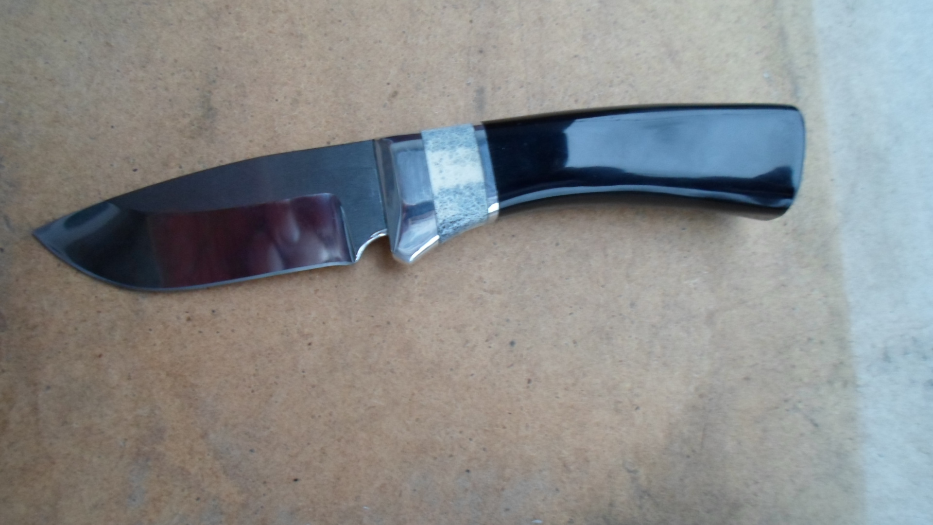

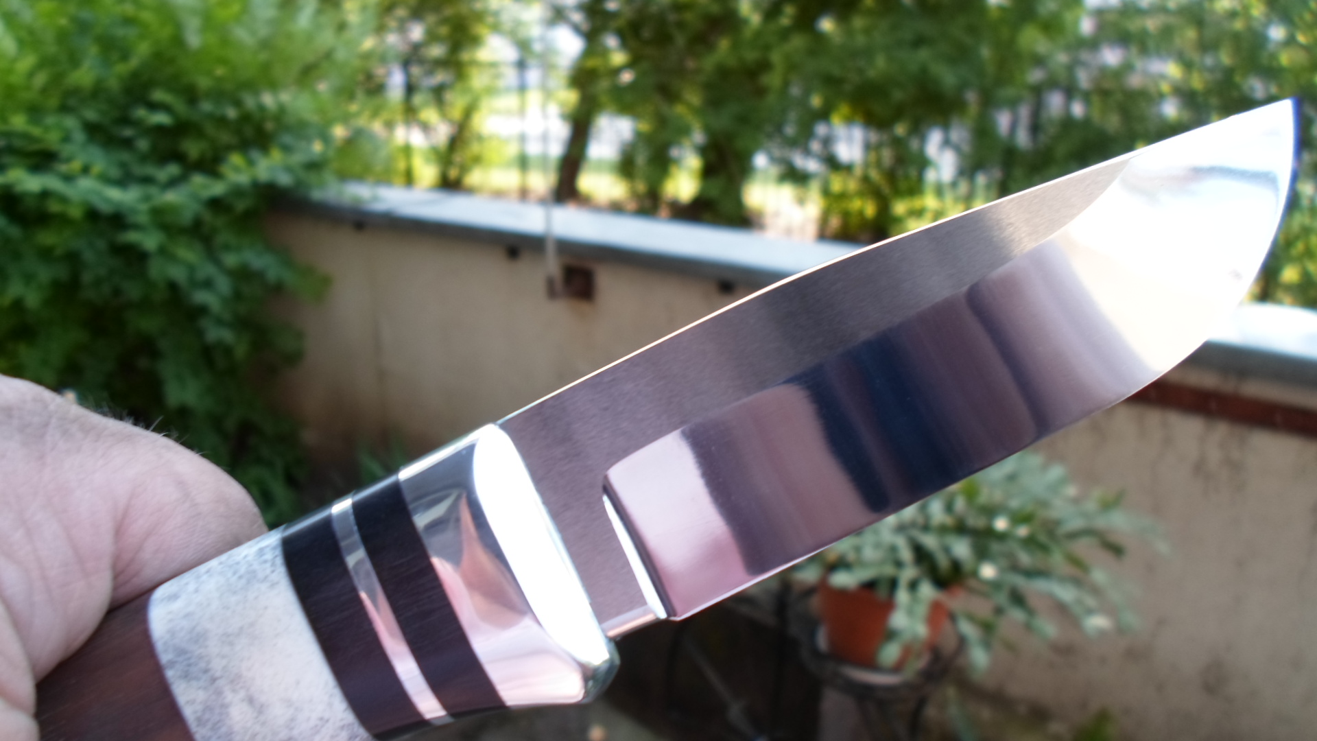

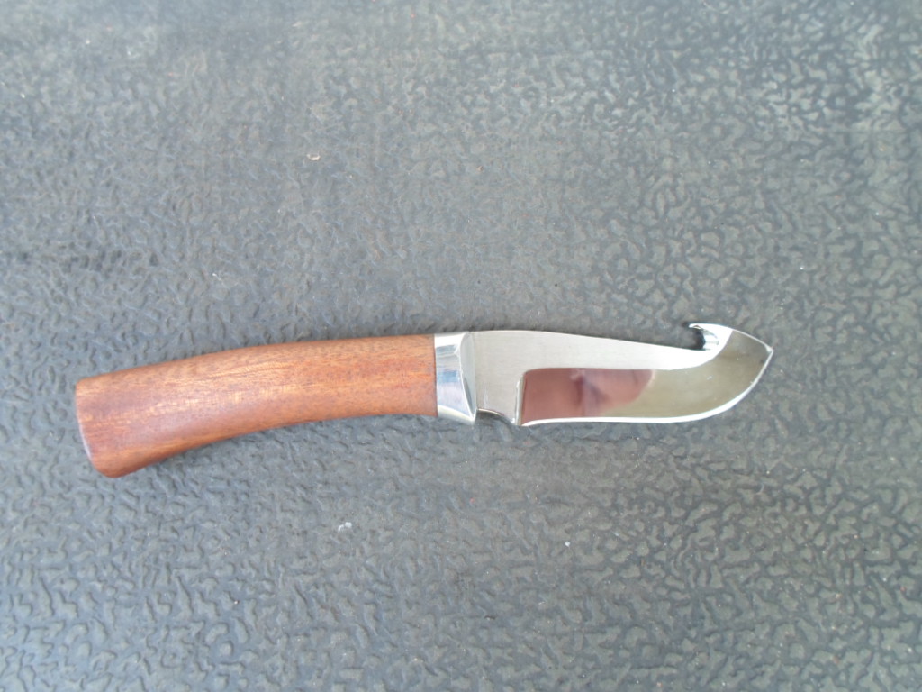

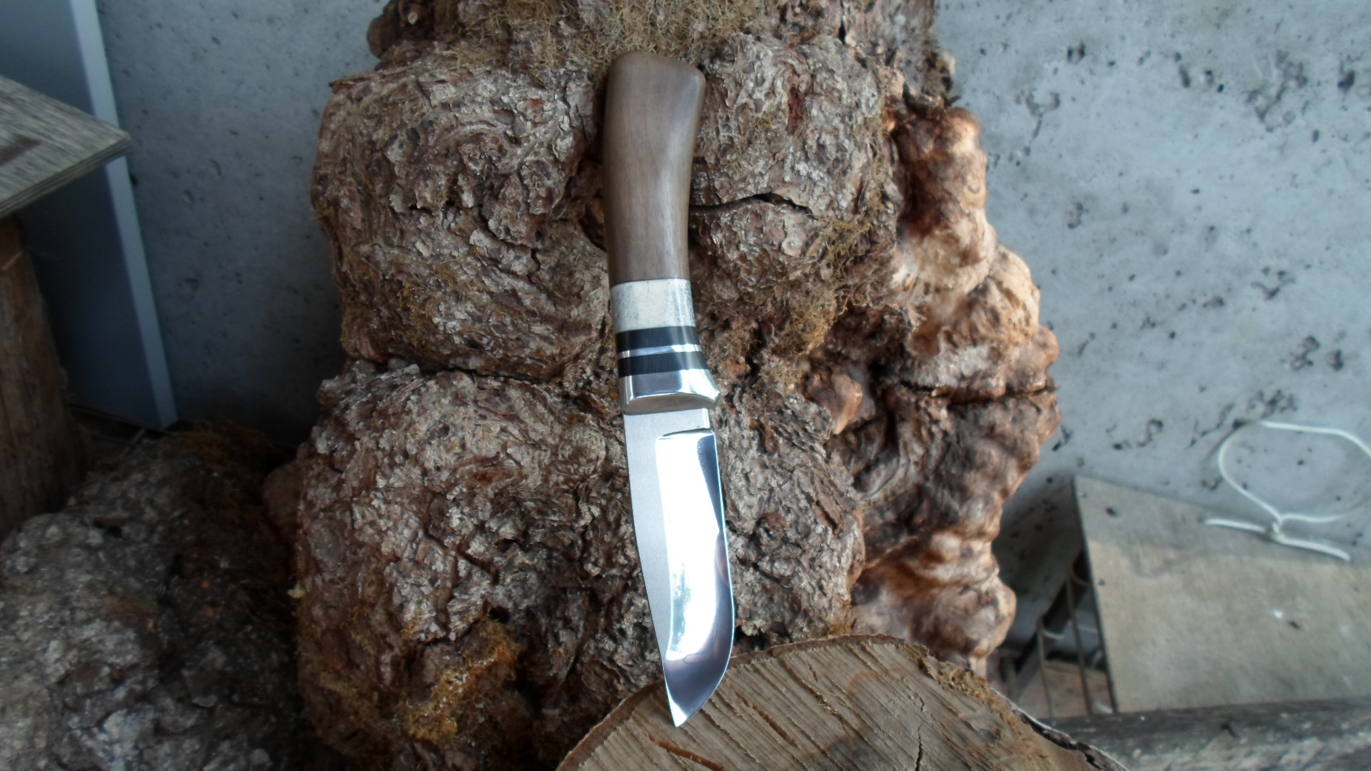

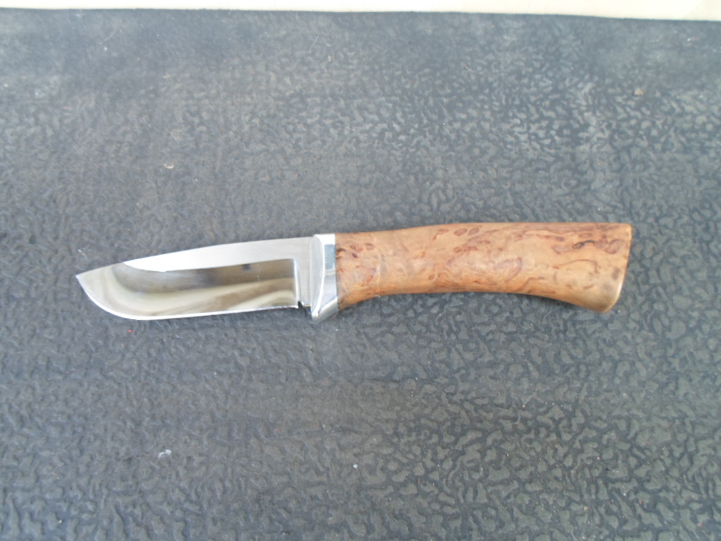

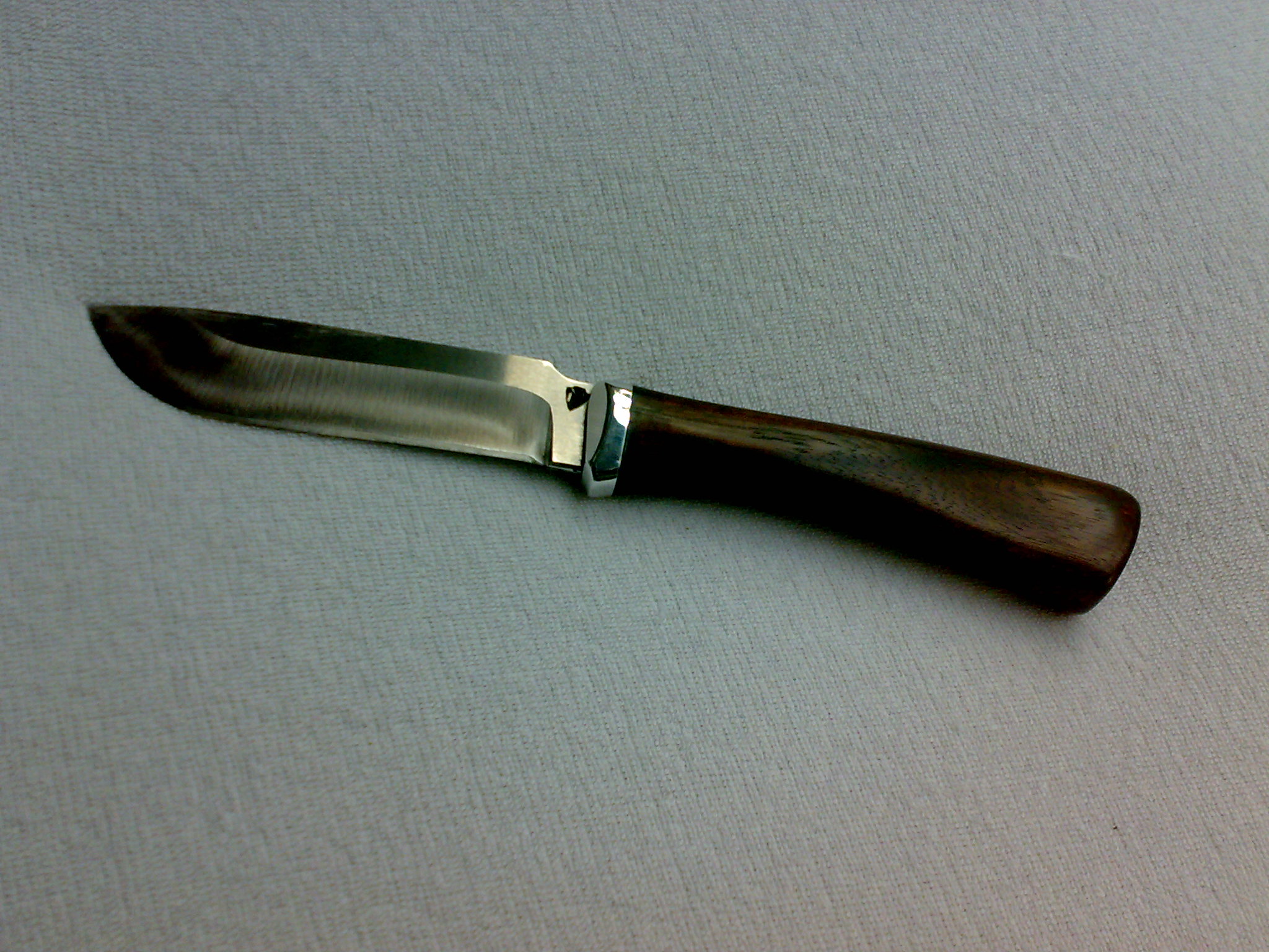

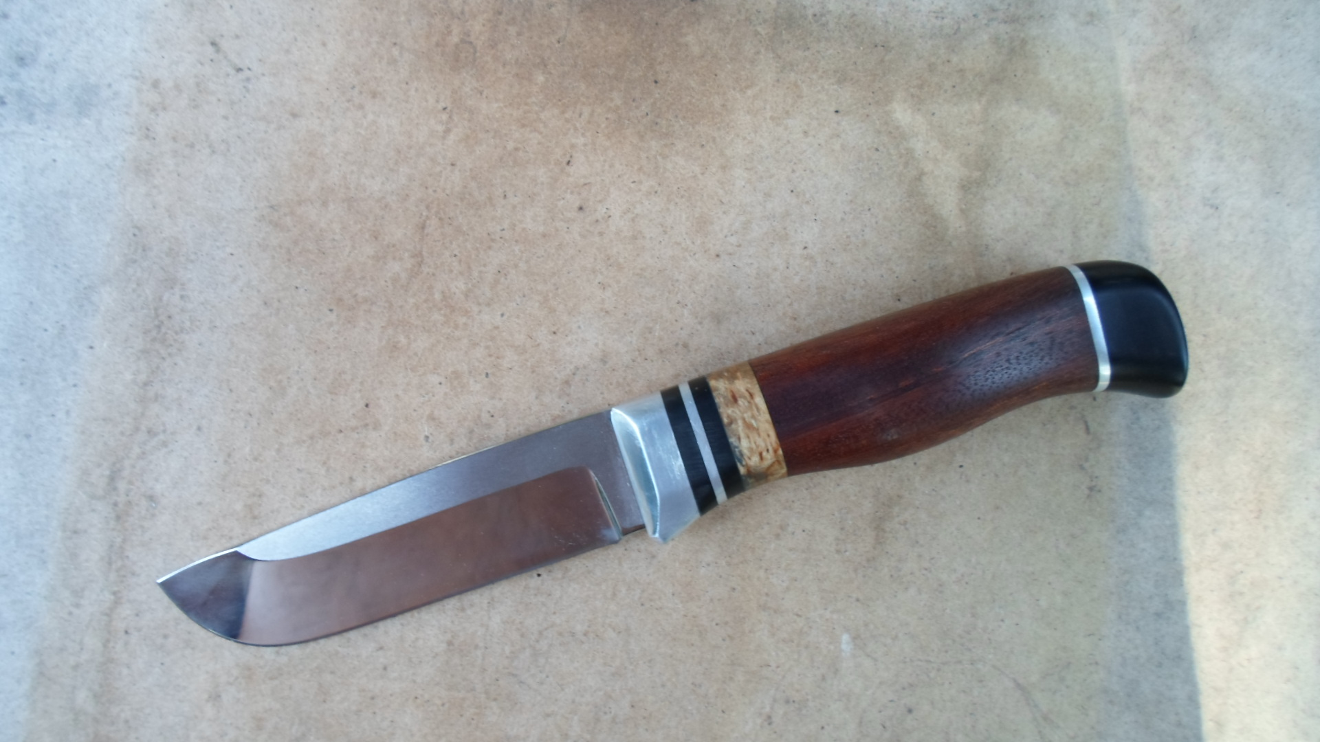

Geležtė 95X18 107/29/4
Geležtė 95X18 107/29/4 HRC...58 rankena duralis, ebonitas, briedžio ragas, raudonmedis tvirtinimas 2/3
sratas
sratas portretas
Prisijungė: 2010-05-19

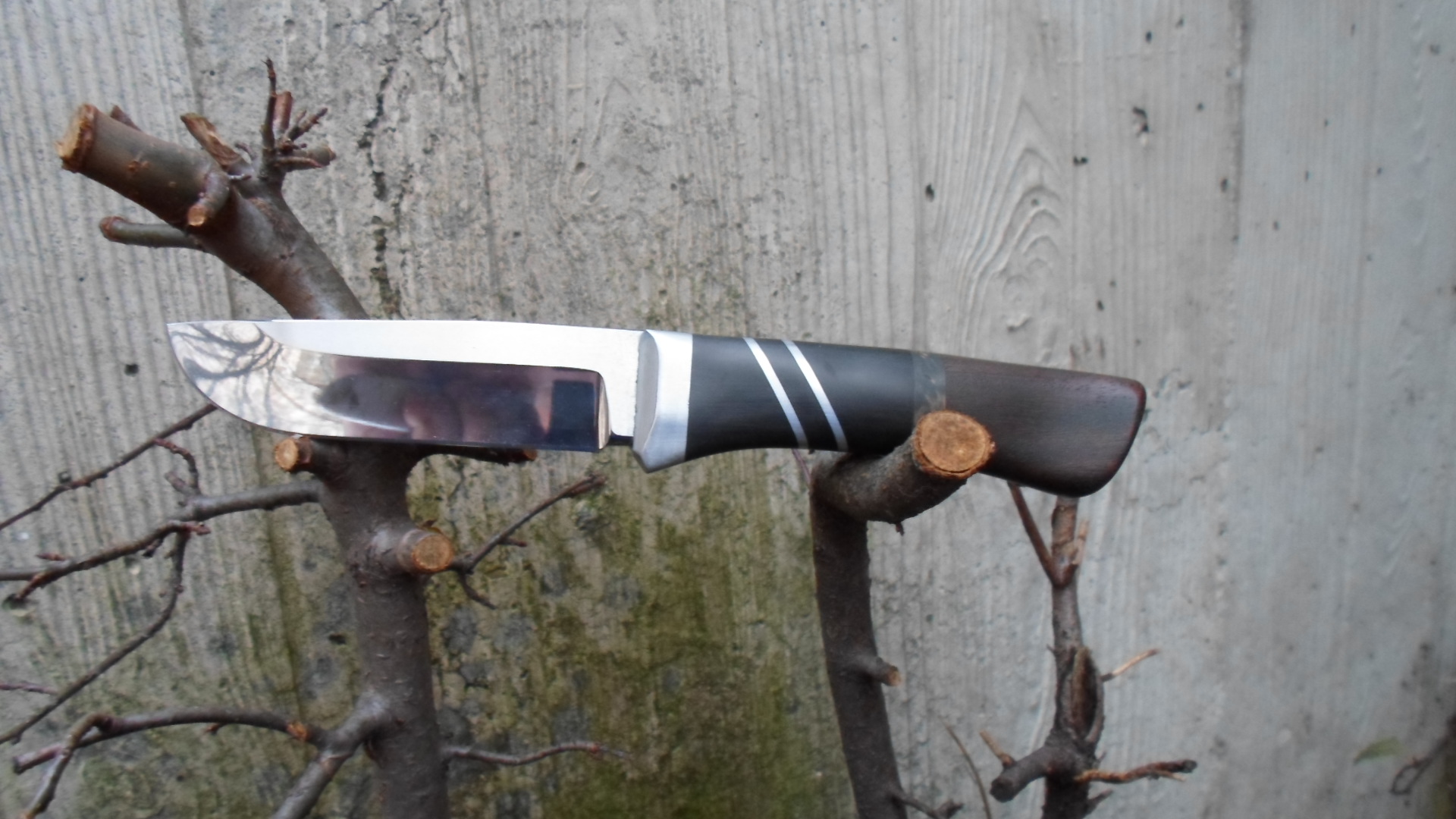

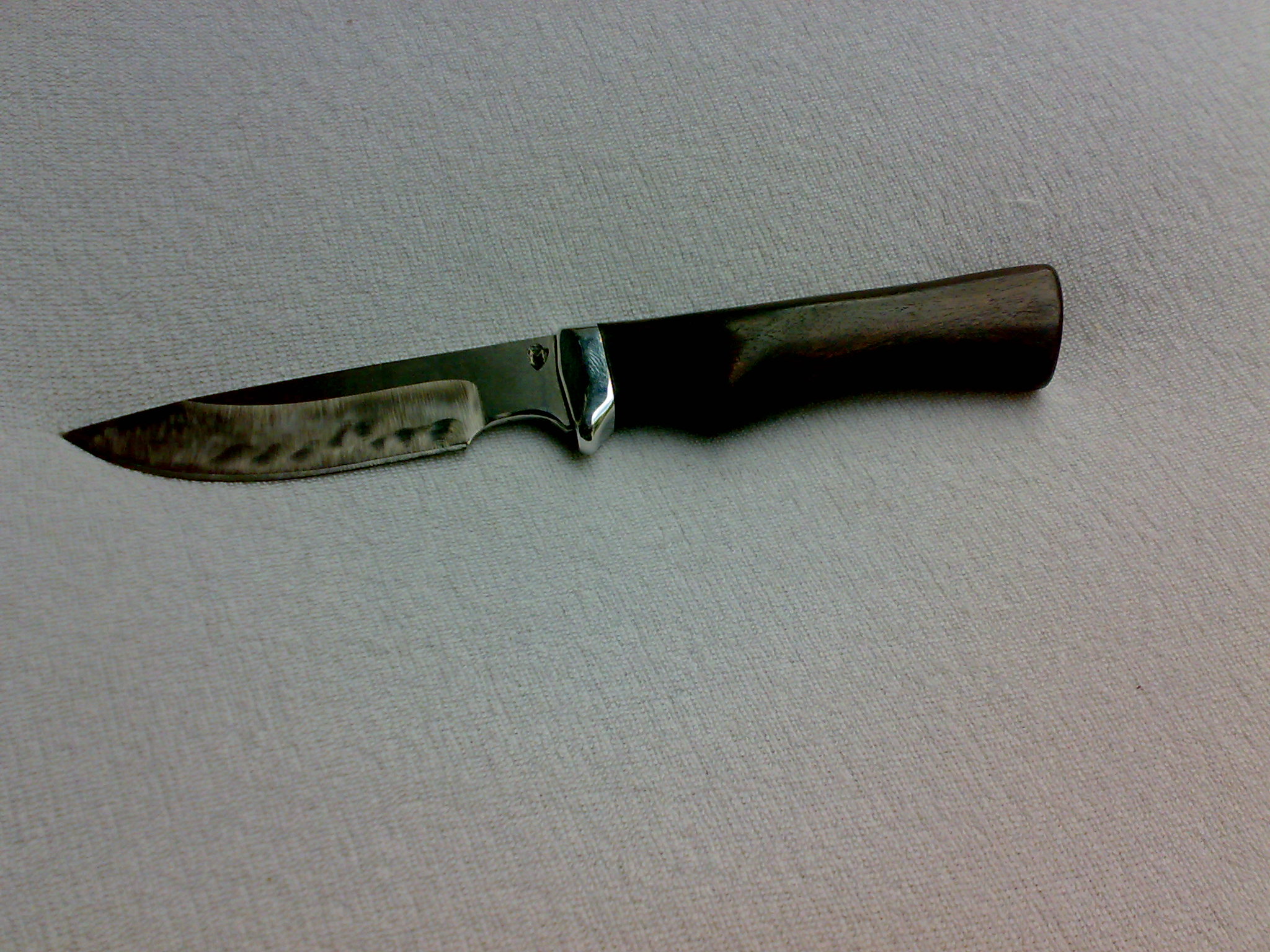

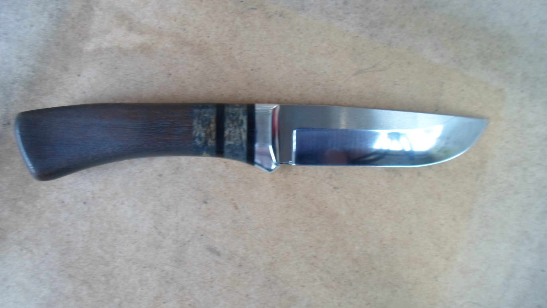

Geležtė 95X18 110/29/4
Geležtė 95X18 110/29/4 HRC...58 rankena;duralis,ebonitas,koreliškas beržas,raudonmedis tvirtinimas 2/3
Pačiupinėti reiktų. O dėl
Pačiupinėti reiktų. O dėl stiliaus belieka tik pritarti.
AD
AD portretas
Trakai-Vilnius
Prisijungė: 2013-02-11
Patikėkit, peiliukai
Patikėkit, peiliukai nuostabiai patogūs. Kas nečiupinėjo - rekomenduoju. Ir jaučiasi "Šrato" stilius Geras-2

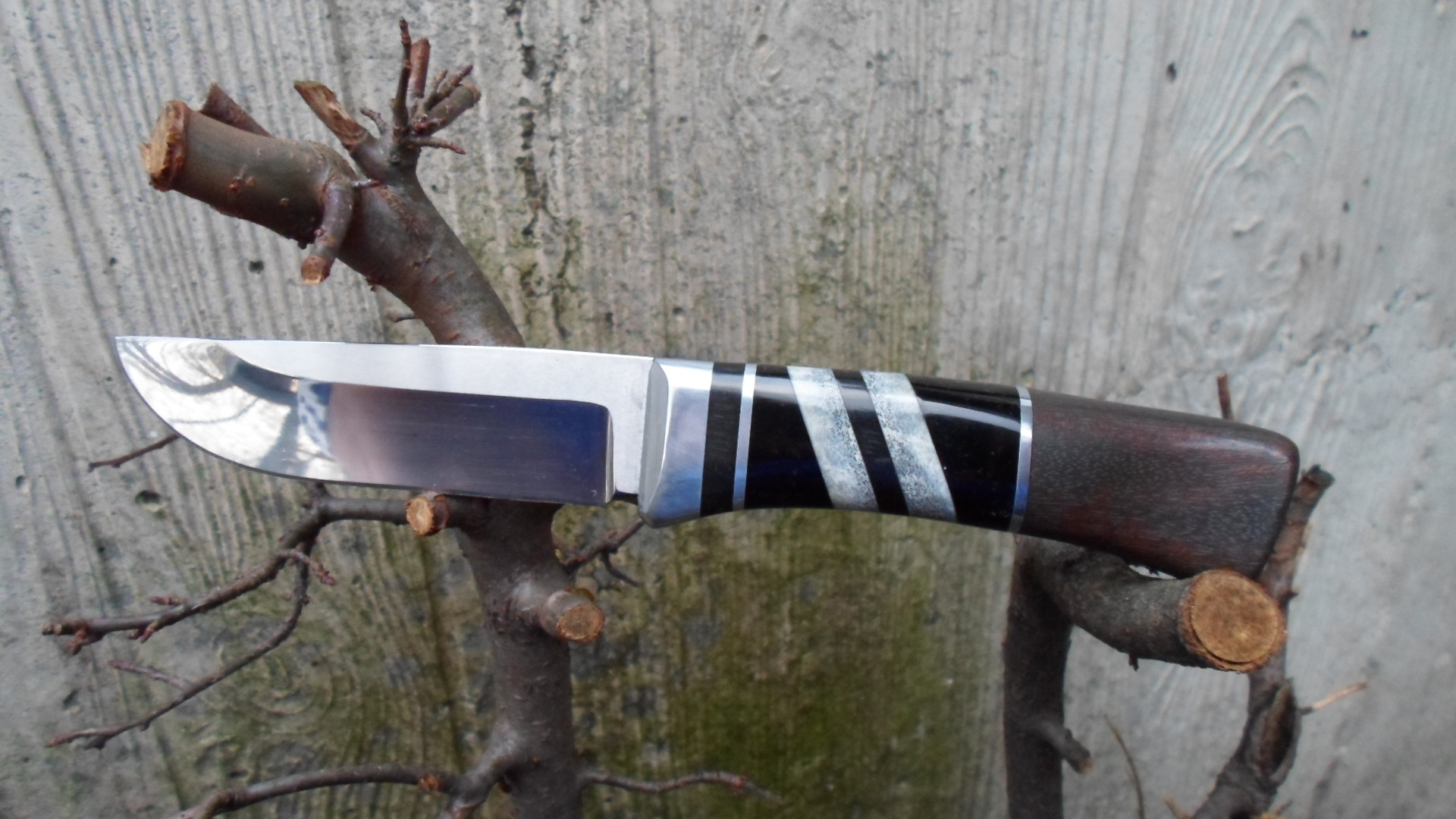

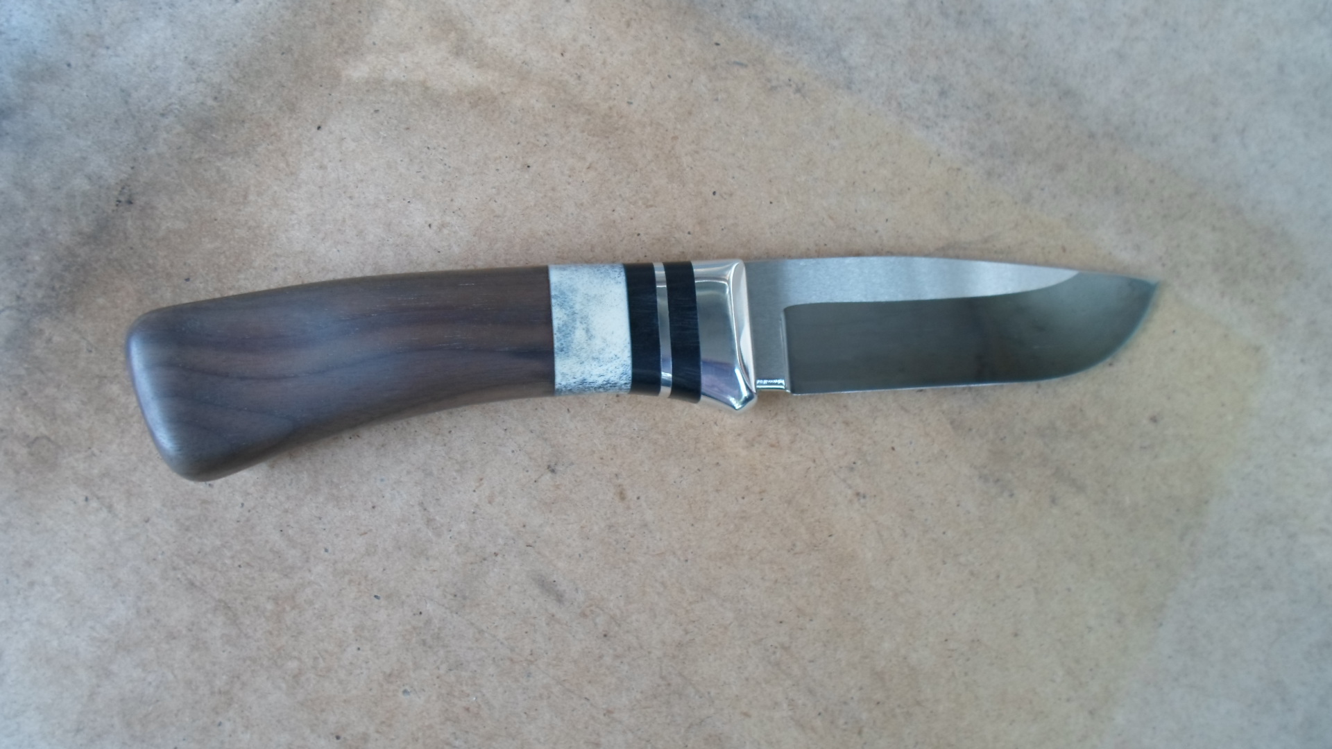

Geležė 95X18 110/30/4
Geležė 95X18 110/30/4 HRC...58 rankena;ebonitas,kareliškas beržas,raudonmedis tvirtinimas du trečdaliai
Vik_Tor
Vik_Tor portretas
Visaginas
Prisijungė: 2013-04-04
Geros kokybės, bet formos yra
Geros kokybės, bet formos yra tas pats
Kadangi gamybos kokybė gera,
Kadangi gamybos kokybė gera, tai belieka "kabinėtis" prie dizaino. Laughing
Nes jeigu vertinti kelių pastarųjų peilių rankenas ir geležtes atskirai - viskas gerai. Geras
O žiūrint į visumą, mano supratimu, - trūksta dizaino vientisumo. Susidaro įspūdis, kad rankenos gaminamos be išankstinio projekto - "kaip gausis taip gerai" ir su geležtėmis nederinamos nei proporcijos, nei abriso linijos... Undecided

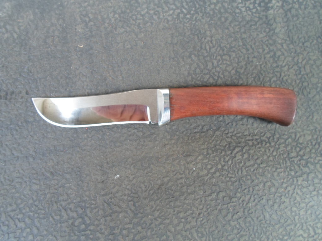

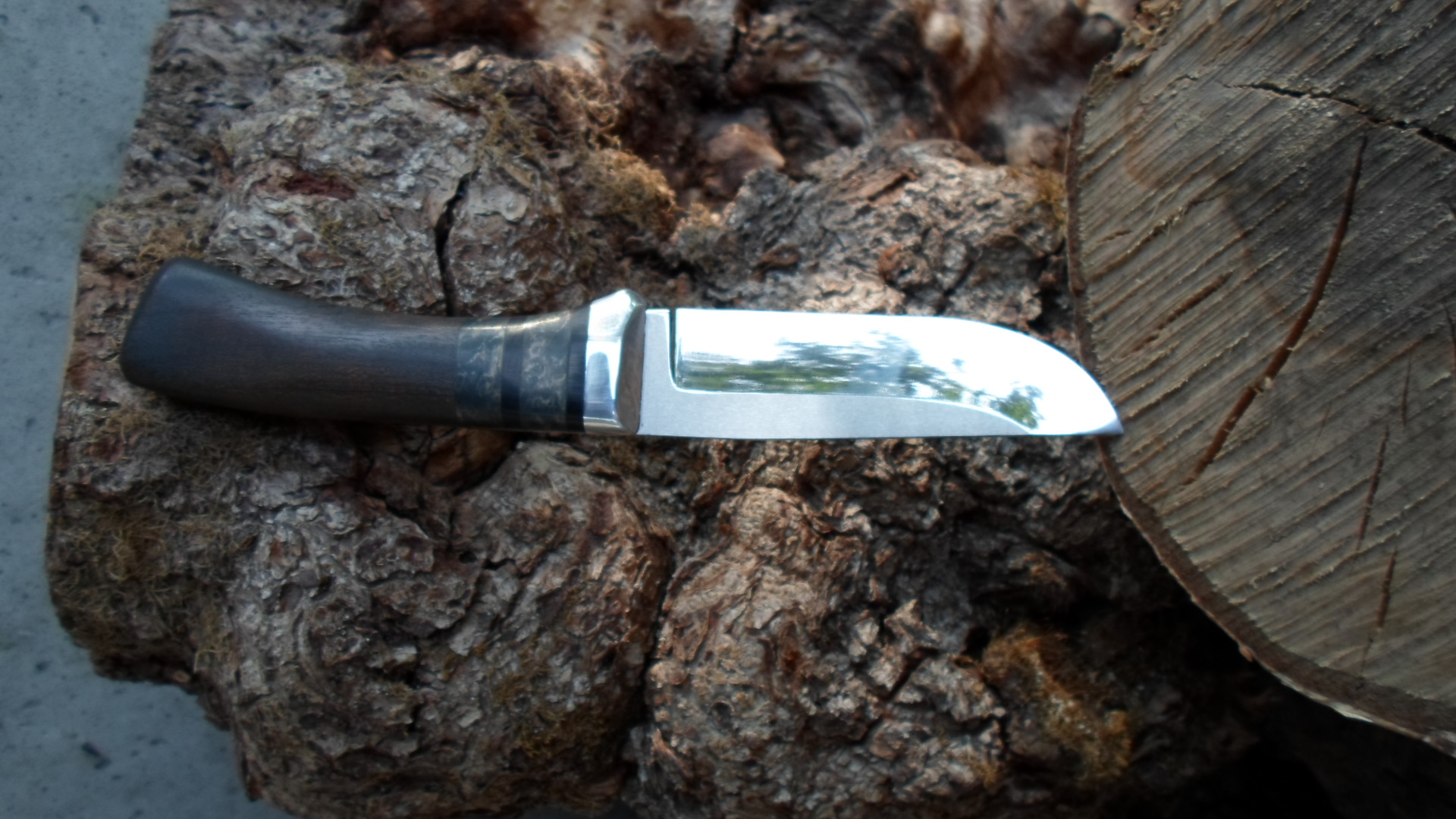

Geležtė 95X18 97/28/4
Geležtė 95X18 97/28/4 HRC...58 rankena;koreliškas beržas,ebonitas,raudonmedis tvirtinimas du trečdaliai

Gražūs peiliai Ir ne tik
Gražūs peiliai Geras
Ir ne tik gražūs, bet ir lipšnūs!
Baisiai smagi geležtė!
Geras-2 Bravo

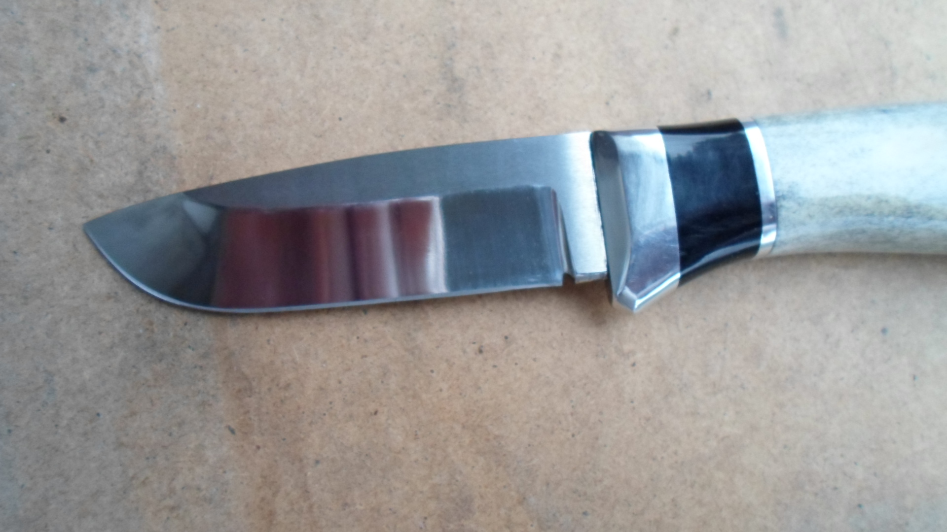

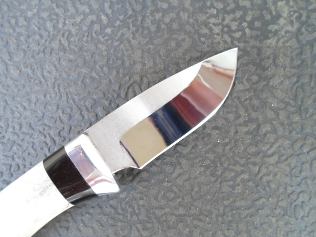

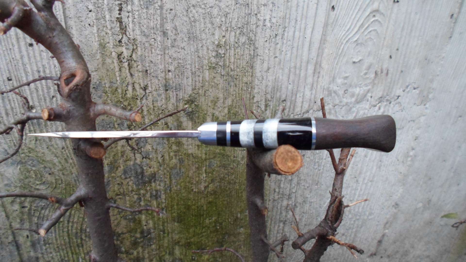

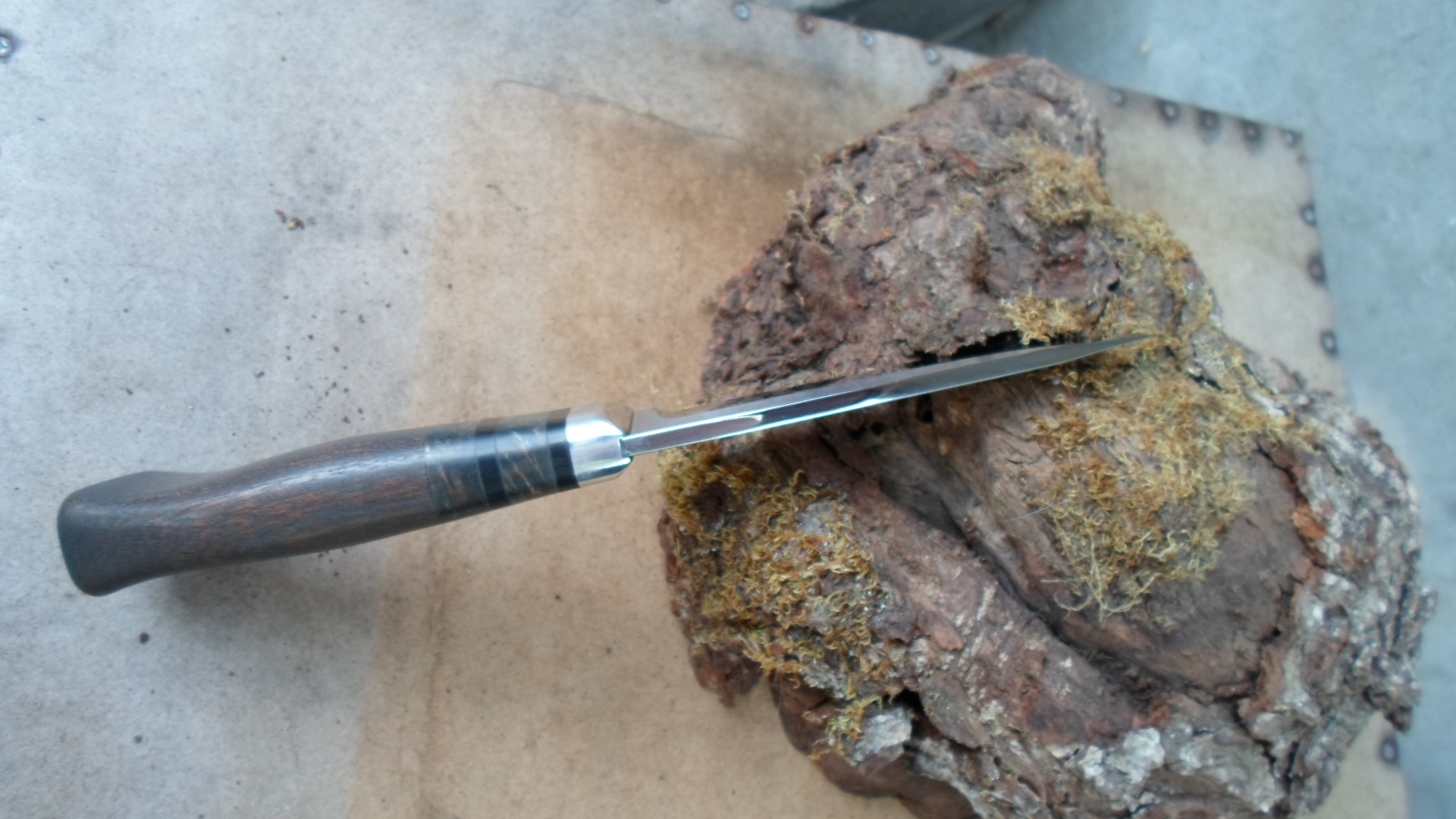

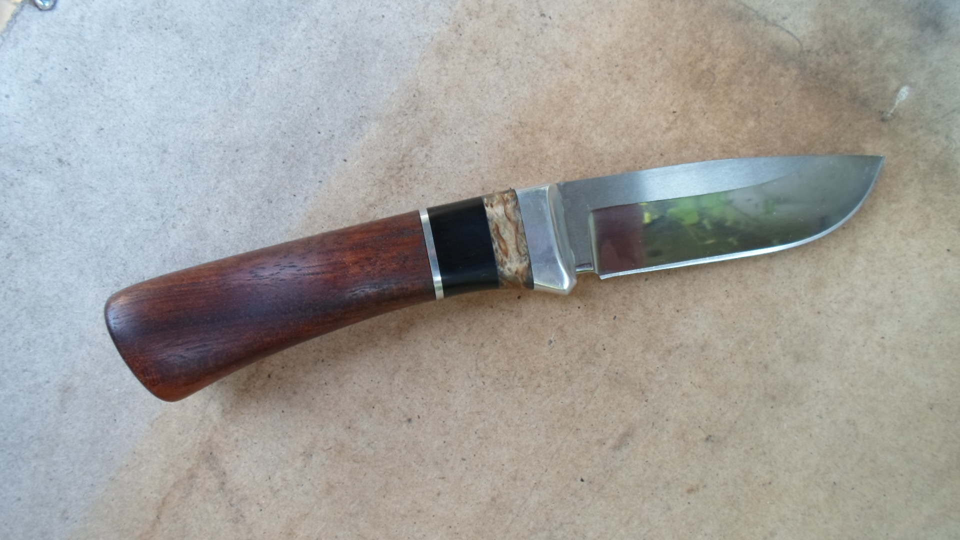

Geležtė 95X18 98/29/4
Geležtė 95X18 98/29/4 HRC...58 rankena;ebonitas,briedžio ragas,riešutmedis tvirtinimas du trečdaliai.
Patiko geležtės išbaigimas ir
Patiko geležtės išbaigimas ir bendra pagaminimo kokybė. Geras
Gražus peiliokas !
Gražus peiliokas ! Smile
Labai dailus. Toks netgi
Labai dailus. Toks netgi prabangus sakyčiau Wink Grinderis savo kainą atidirbinėja Smile

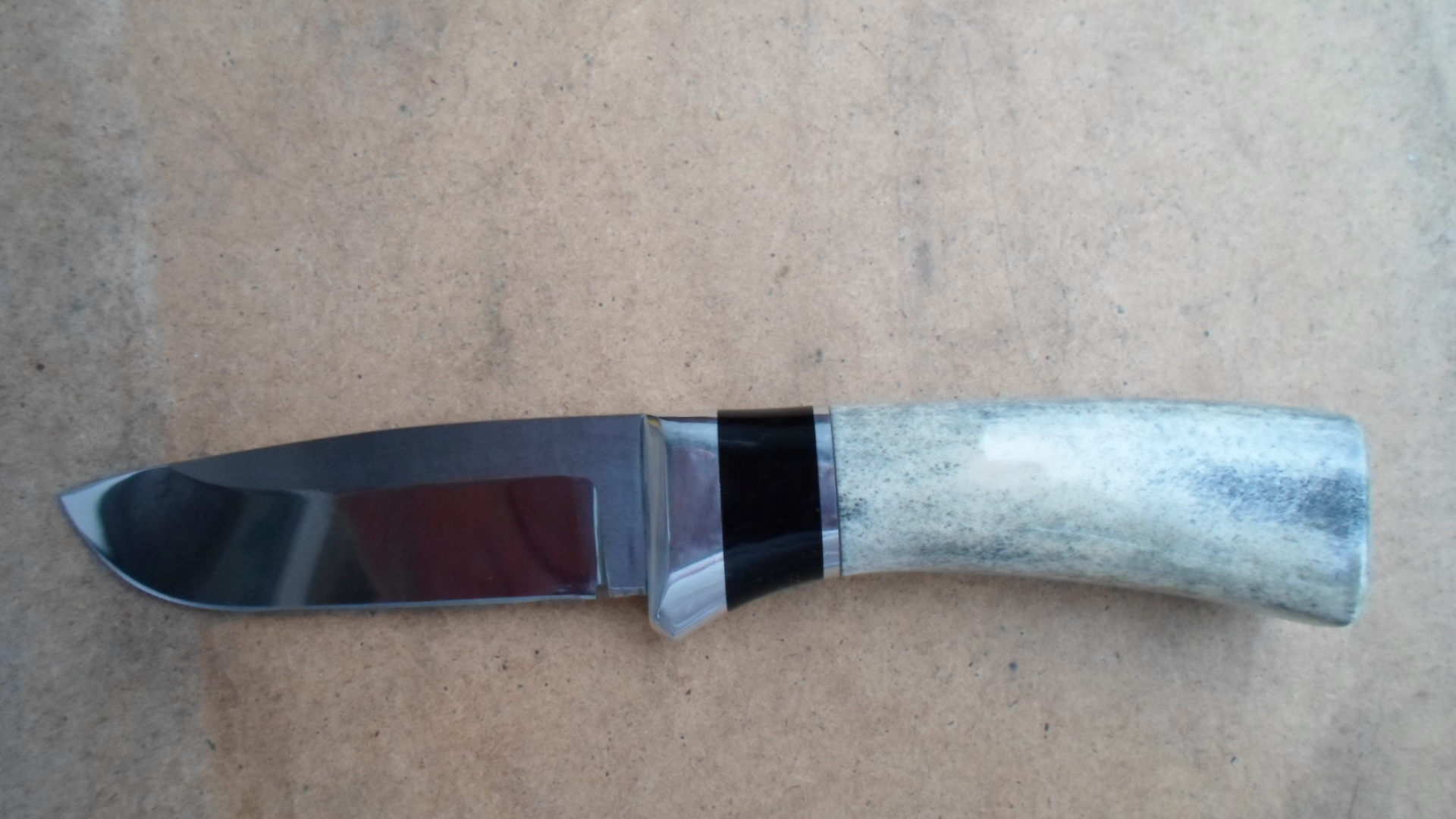

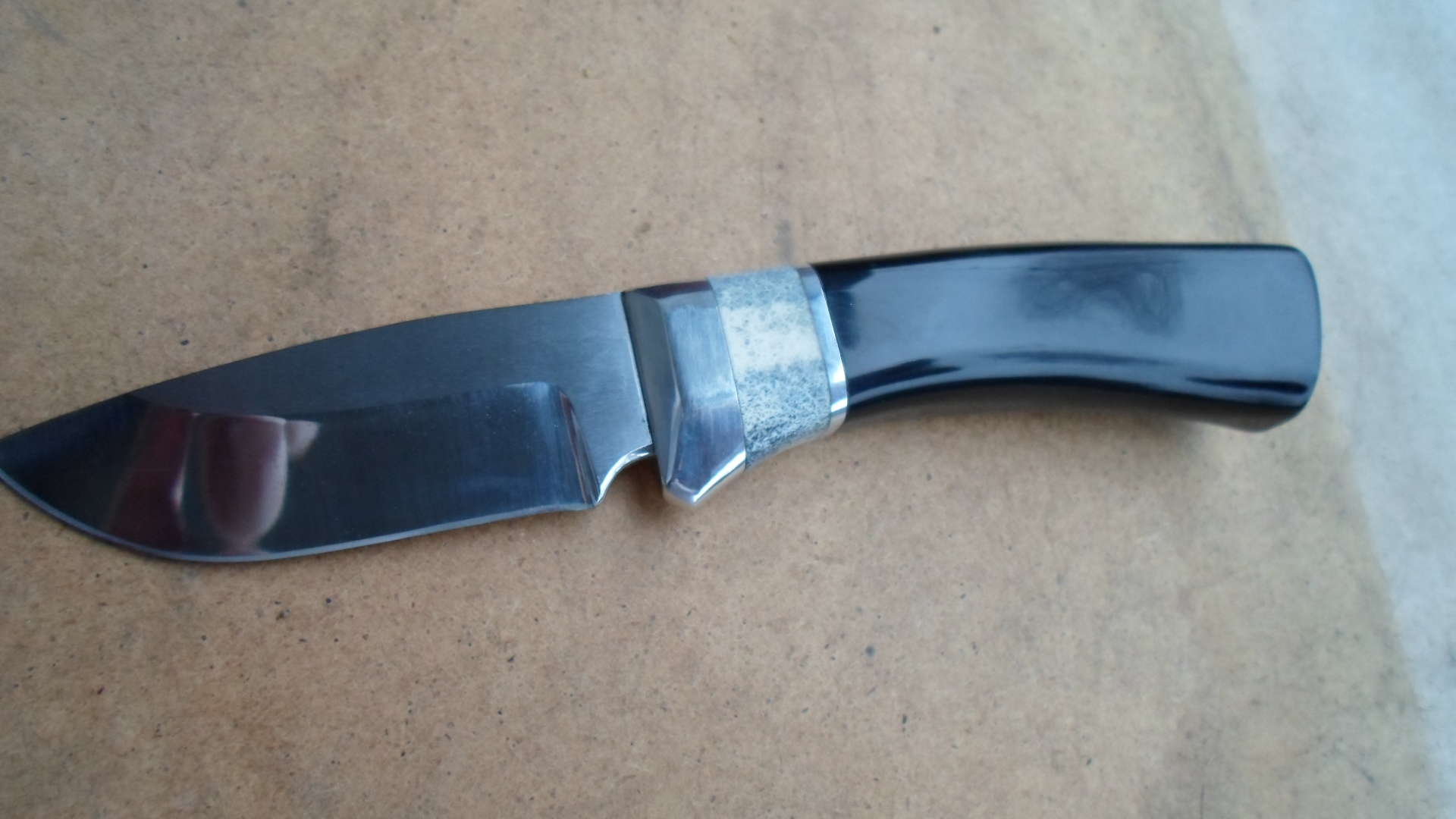

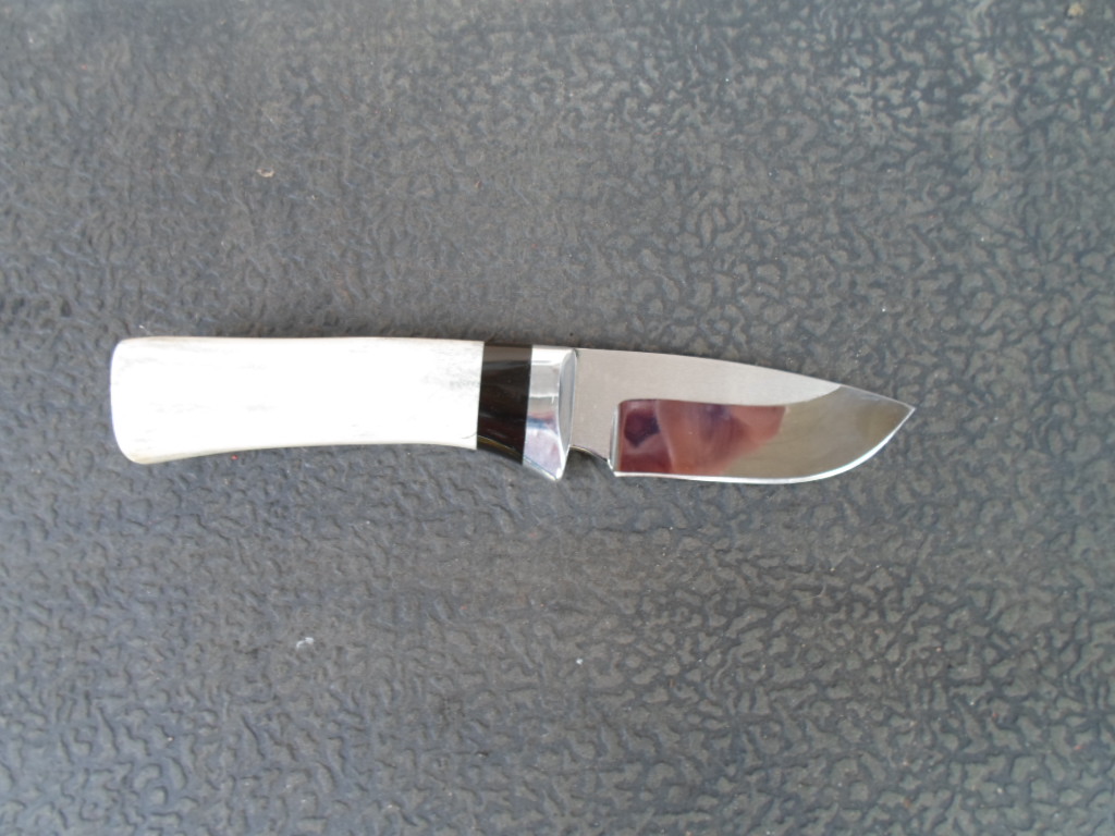

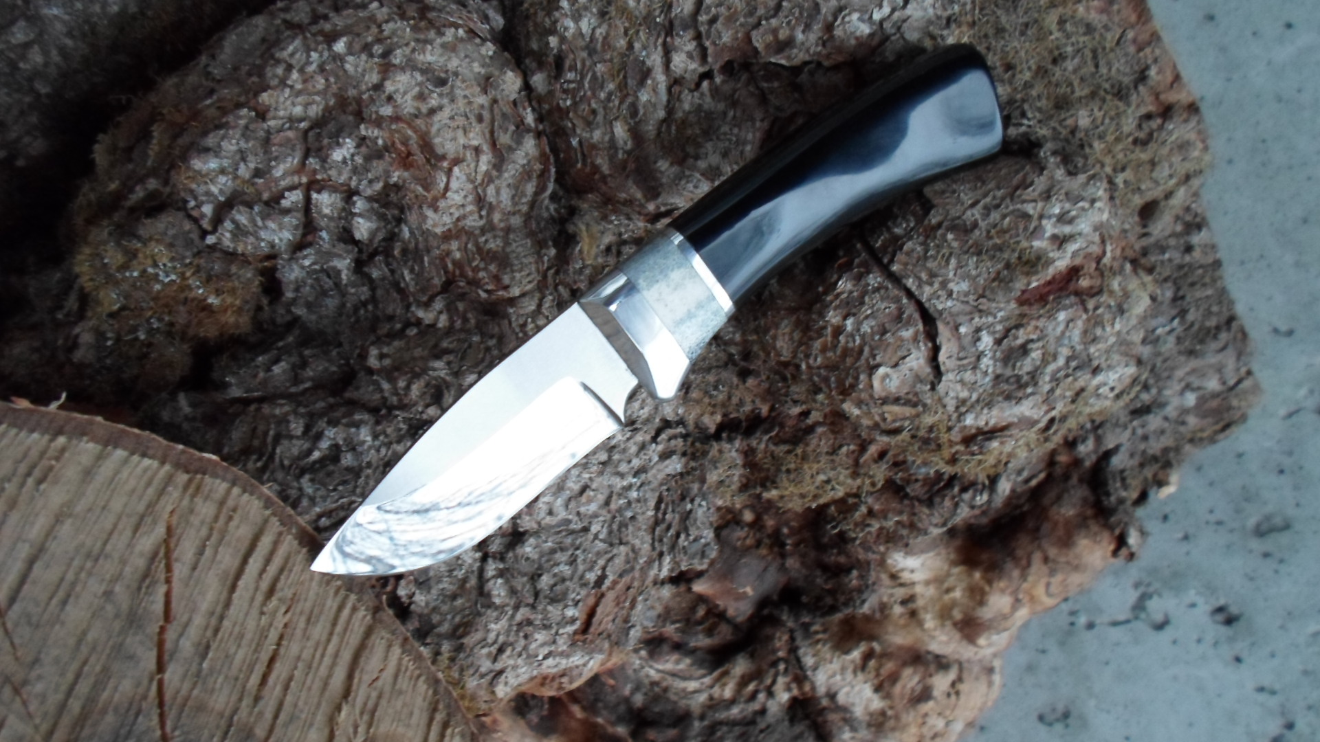

Geležtė 95X18 HRC...58
Geležtė 95X18 HRC...58 87/30/3,7mm, rankena diuralis, briedžio ragas, ebonitas.
GiedriusT
GiedriusT portretas
Prisijungė: 2011-04-18
Ačiū už informaciją! Rago
Rago renkenos nepopuliarios kažkodėl, bet mane asmeniškai traukia Smile Kažkas patvariau nei medis, bet ne plastmasė Smile

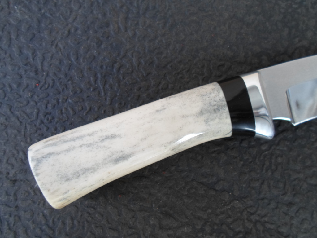

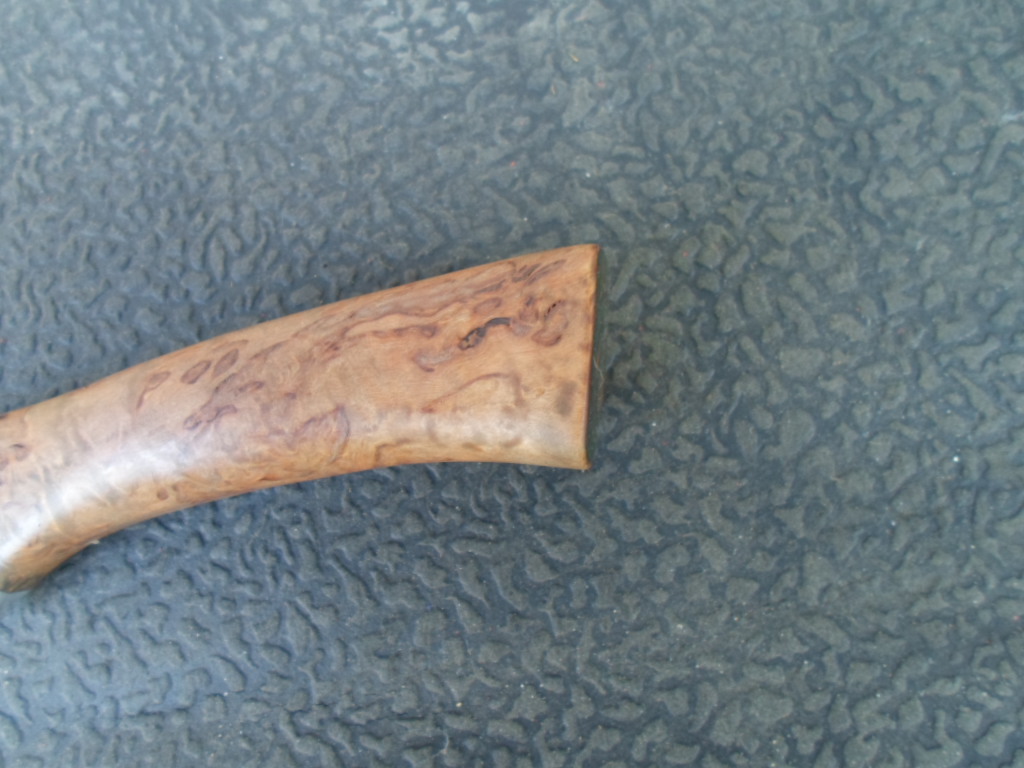

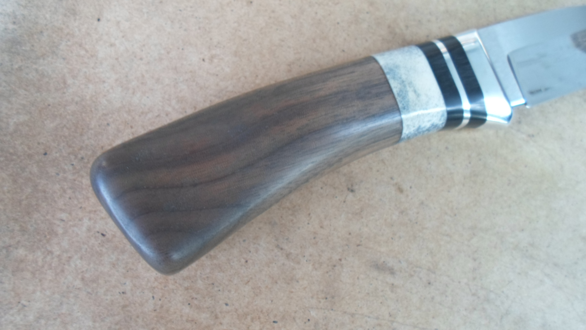

Labai nežinus korėtumas,tai
Labai nežinus korėtumas,tai kiek įmanoma buvo užpyliau epoksidine derva ir nupoliravau,parodyti negaliu nes rado šeimininką ir iškeliavo.
Remus
Remus portretas
Prisijungė: 2009-12-27
Kiek galima spręsti iš foto,
Kiek galima spręsti iš foto, labai puikus darbas. Ar ne per plona vieta, kur rankena jungiasi su bolsteriu galima pasakyti tik pačiupinėjus, bet manyčiau, kad viskas ok. Geležtės smaigalys labai patinka, nes mano manymu tai beveik optimalus sprendimas. kitas darbas (su briedžio rago rankena) nesužavėjo. Bet tai tik mano nuomonė, su kuria "lydekos snukio" tipo geležčių gerbėjai nesutiks. Kadangi medžioklinis peilis yra labai plati sąvoka, belieka pasikartoti, kad kiekvienas renkasi pagal savo kriterijus.

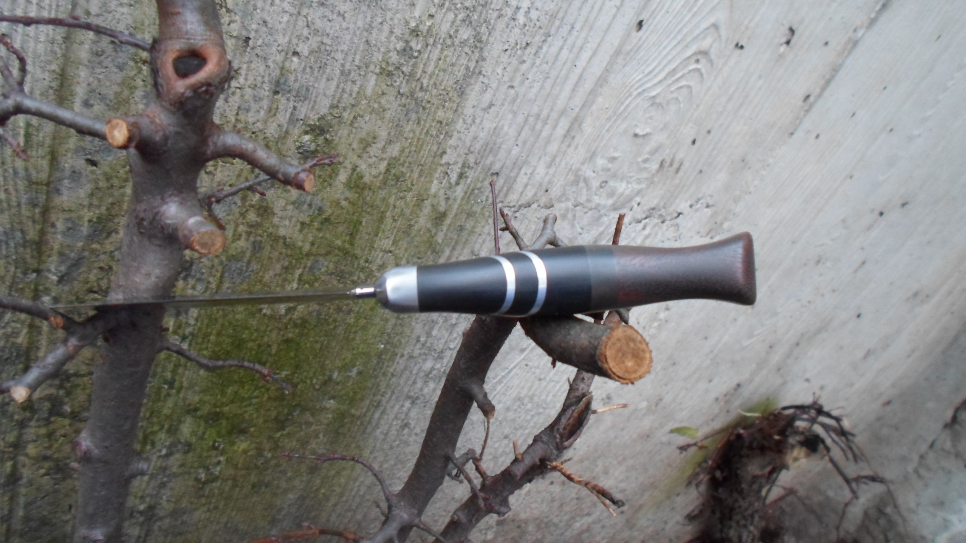

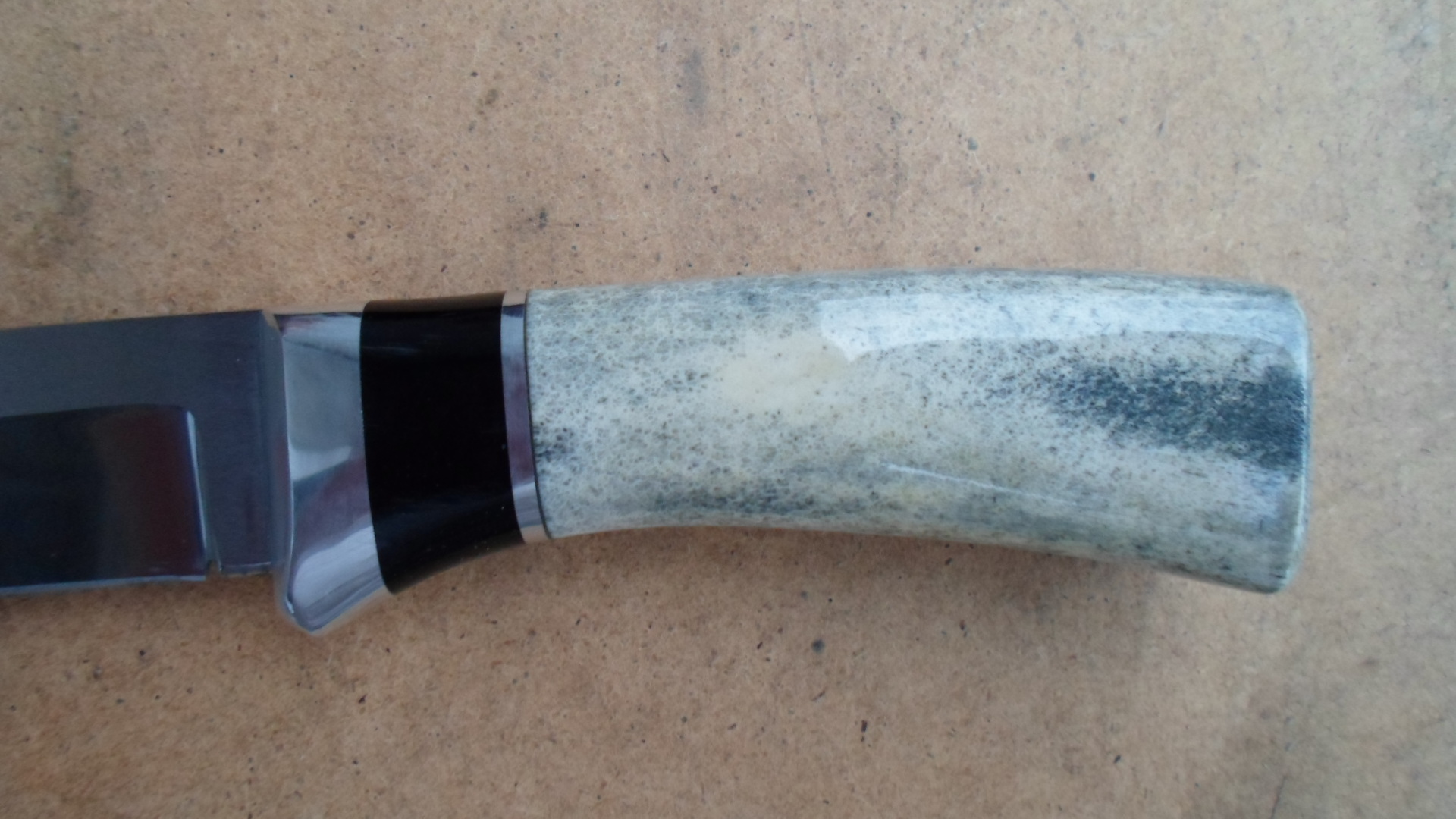

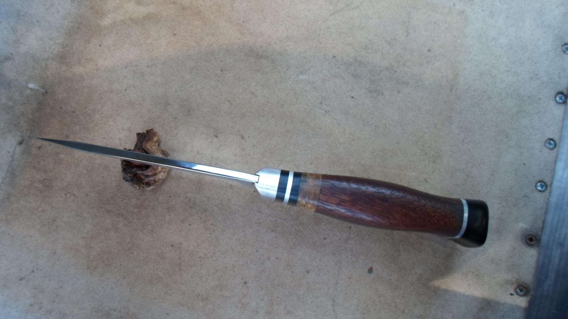

Geležtė

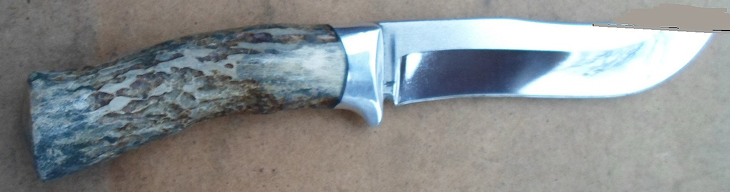

Geležtė 95X18,99/29/4,HRC...58,rankena ebonitas,elnio ragas.
GiedriusT
GiedriusT portretas
sratas rašė: Geležtė
sratas rašė:

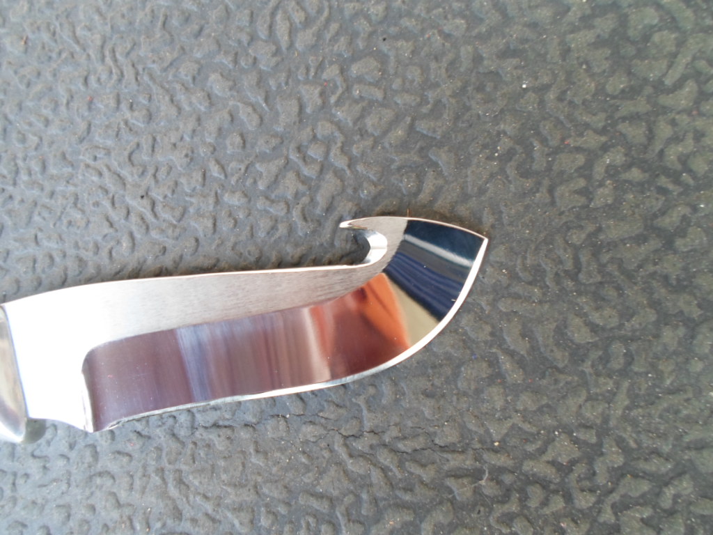

Labai būtų smagu pamatyti nuotrauką iš rankenos galo. Įdomu kaip išspręsta korėtos rago šerdies problema Smile

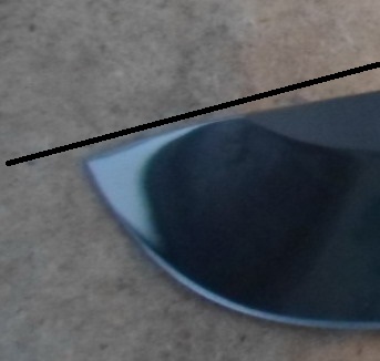

na, ne tai norejau pasakyti
na, ne tai norejau pasakyti Smile turejau omenyje, kad padekime sale Mora- jos asmenys (ta dalis kur pjauna butent)- tiesi, o cia- igaubta Smile man tiesiog, visada toks geleztes konturas atrode idomus, ir maziau viliojantis nei tiesus Smile Blin kaip man tas baltas patinka!!

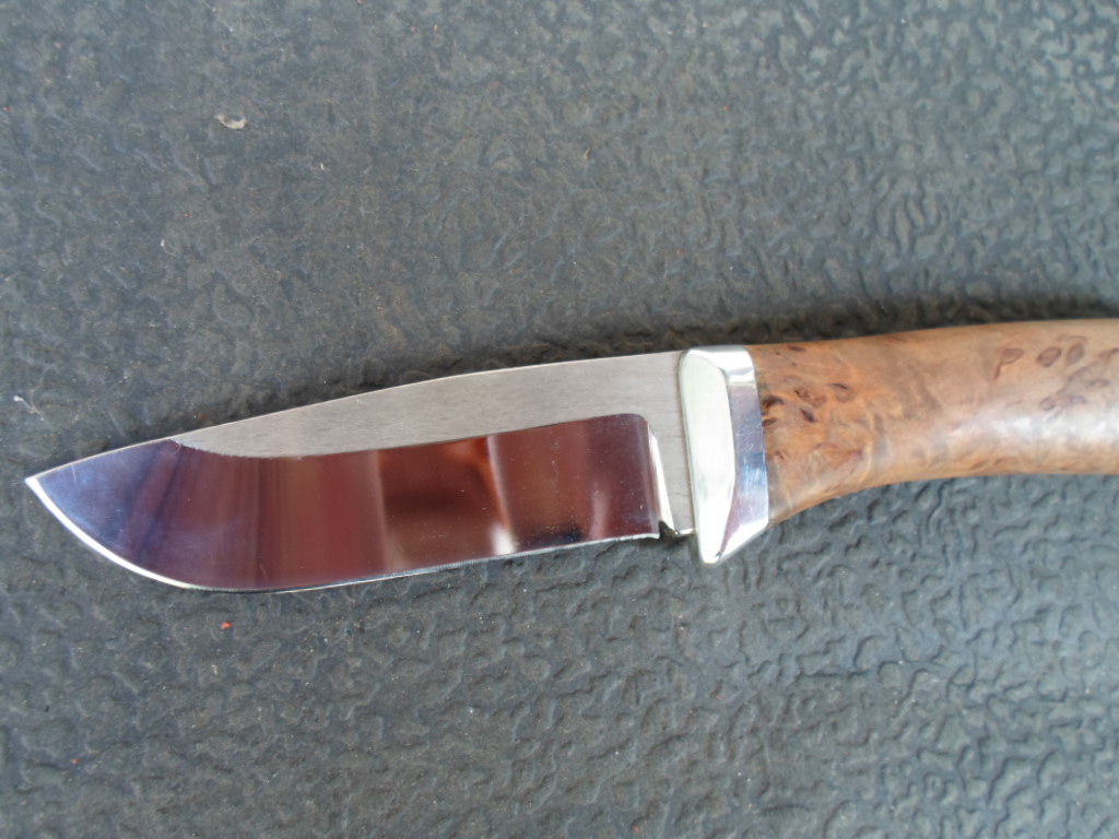

Labai idomios visu peiliu
Labai idomios visu peiliu gelezciu formos, uzraitytos visaip, asmenu pradine dalis igaubta.. Na nezinau, cia gal konkrecios paskirties peiliai? Undecided Baisuokliskai patiko tas su balta rago rankena, maziukas!!! Jump

Marius_V rašė: Labai idomios
Marius_V rašė:
Pagal geležtės kontūro formą labai tvarkingai padaryti nuolydžiai, liuks, šiaip geležtei su tokiais įlinkiais daryti nuolydžius yra pakankamai sudėtinga.
Rago forma neblogai
Rago forma neblogai priderinta, turėtų būti patogus laikyti. Smile

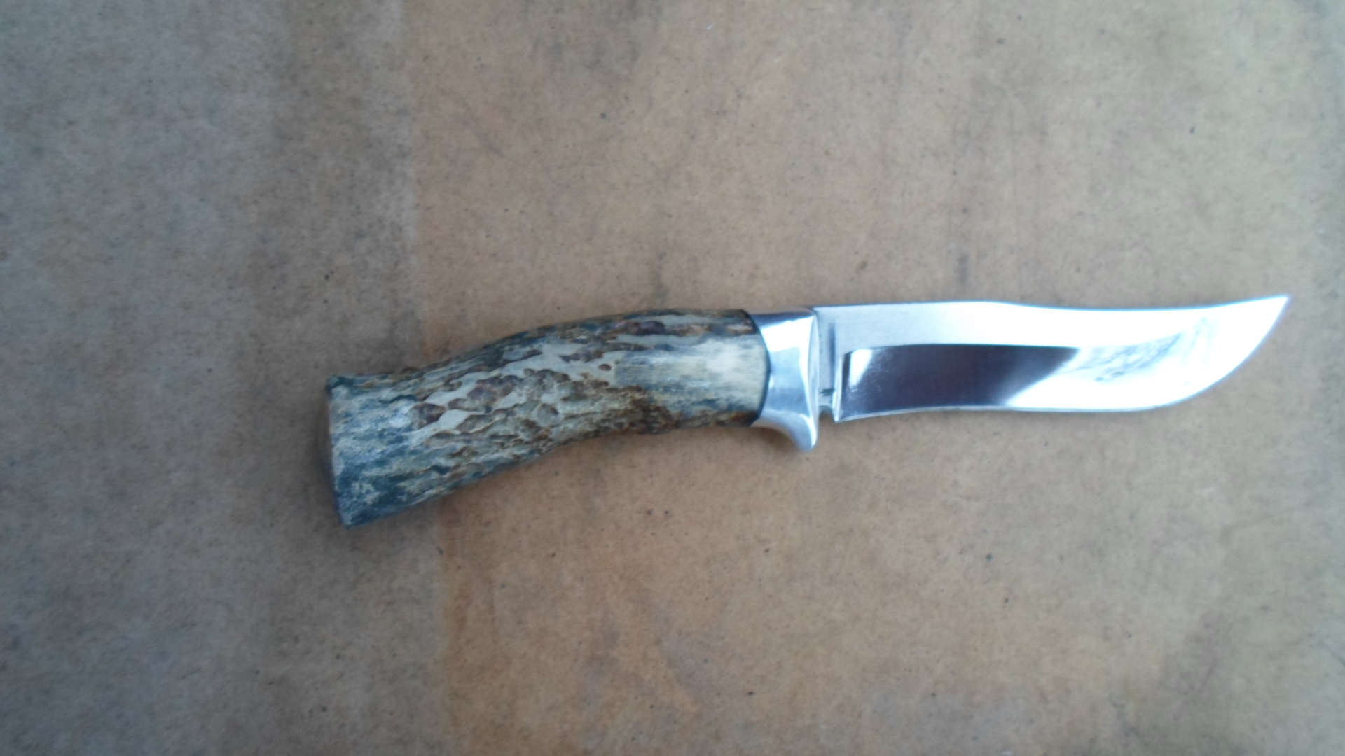

Geležtė 95X18, HRC...59,
Geležtė 95X18, HRC...59, 112/26/3,3 rankena briedžio ragas.
Arens
Arens portretas
Pakruojis
Prisijungė: 2010-07-28
Praktiški, kaip visada.
Praktiški, kaip visada. Paskutinis labai liuks.
Labai patiko

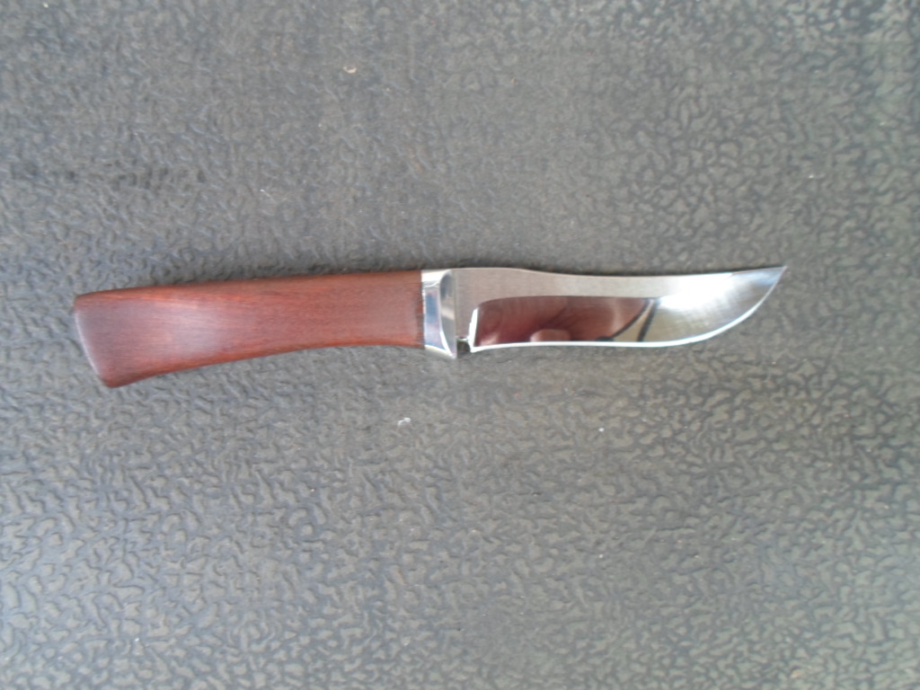

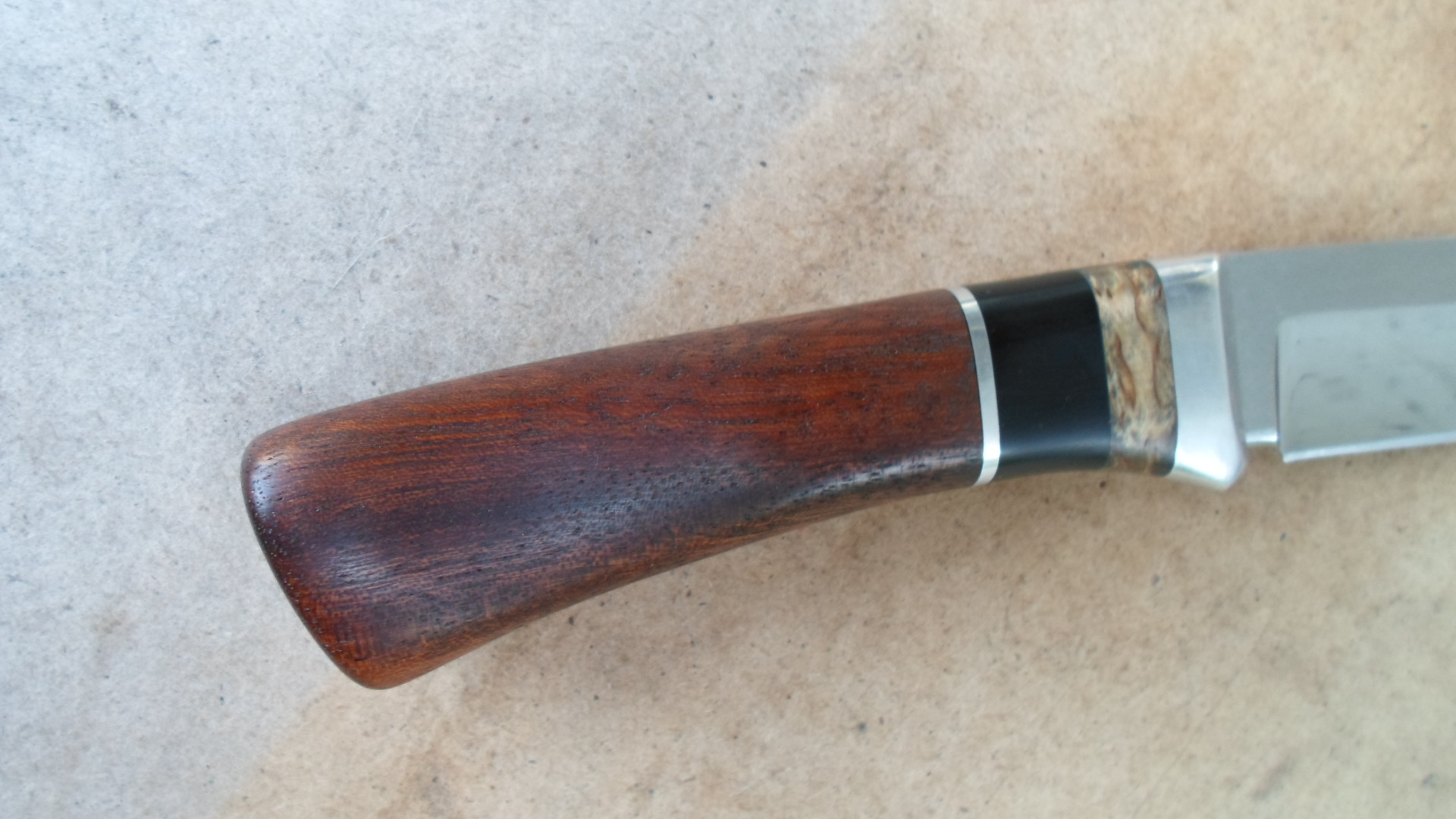

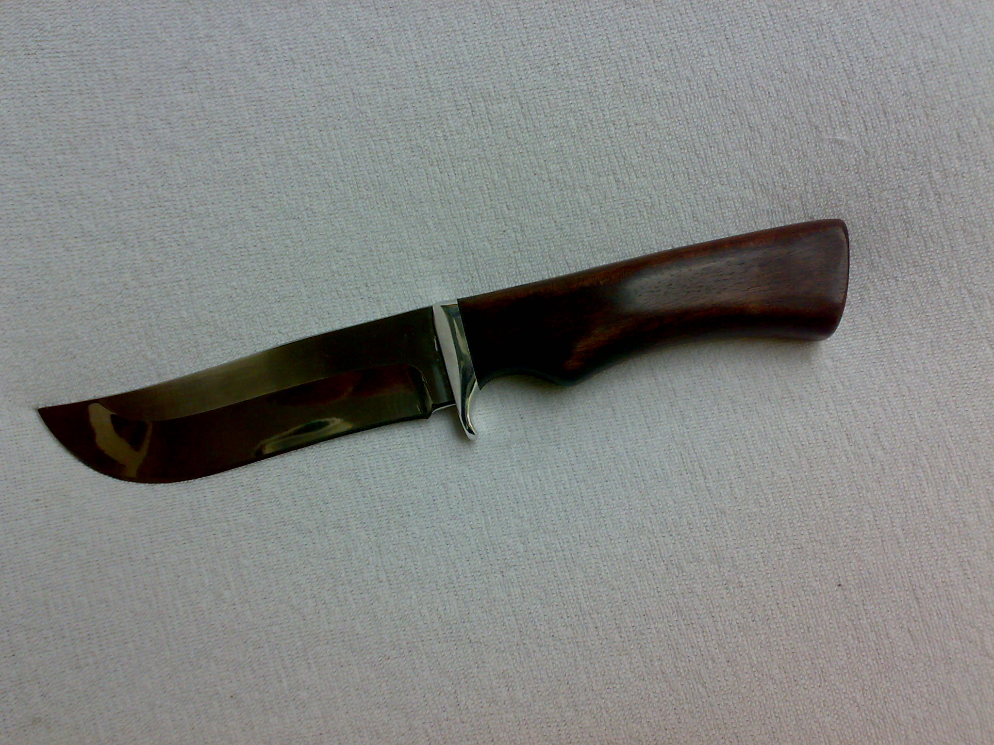

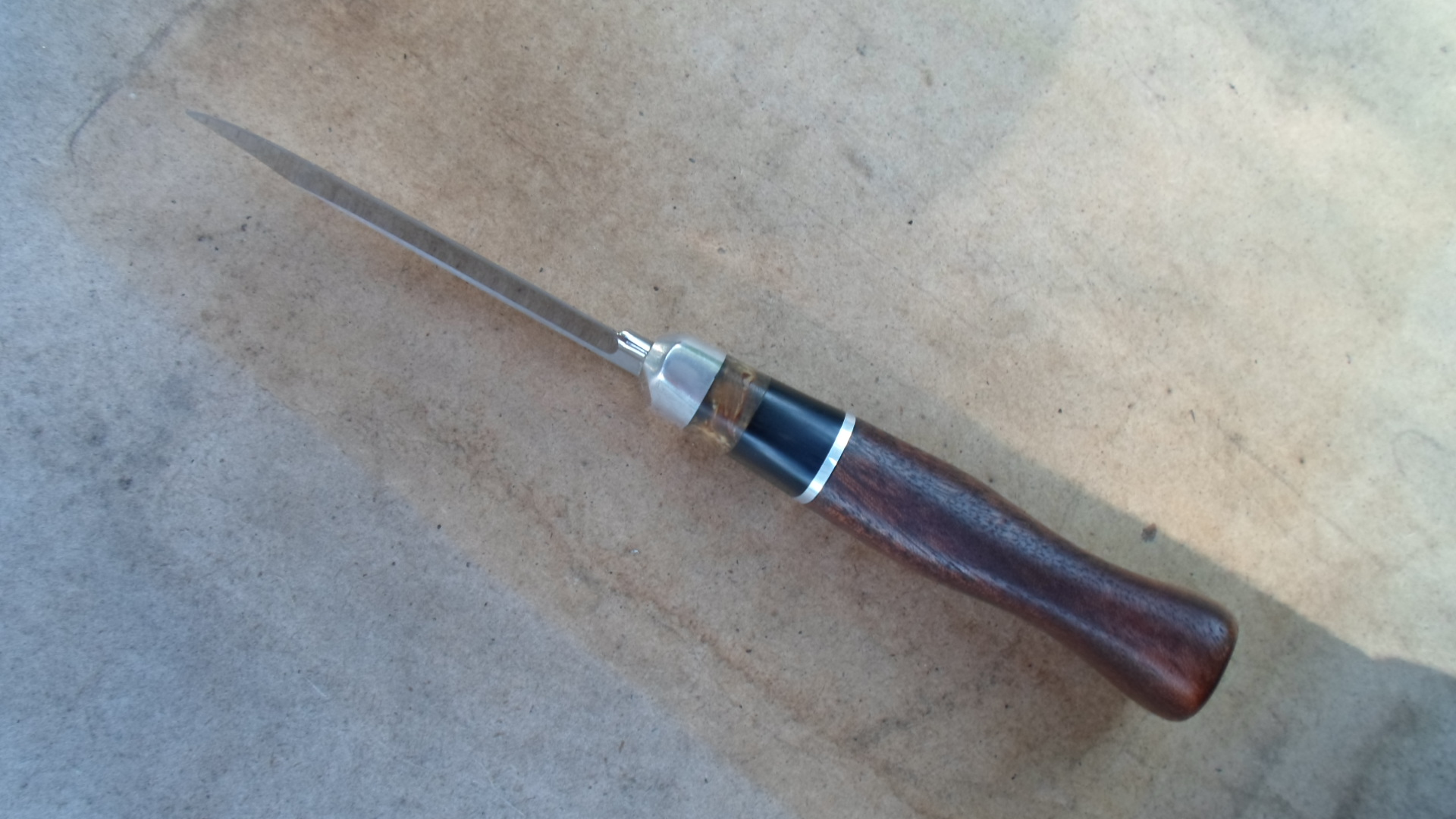

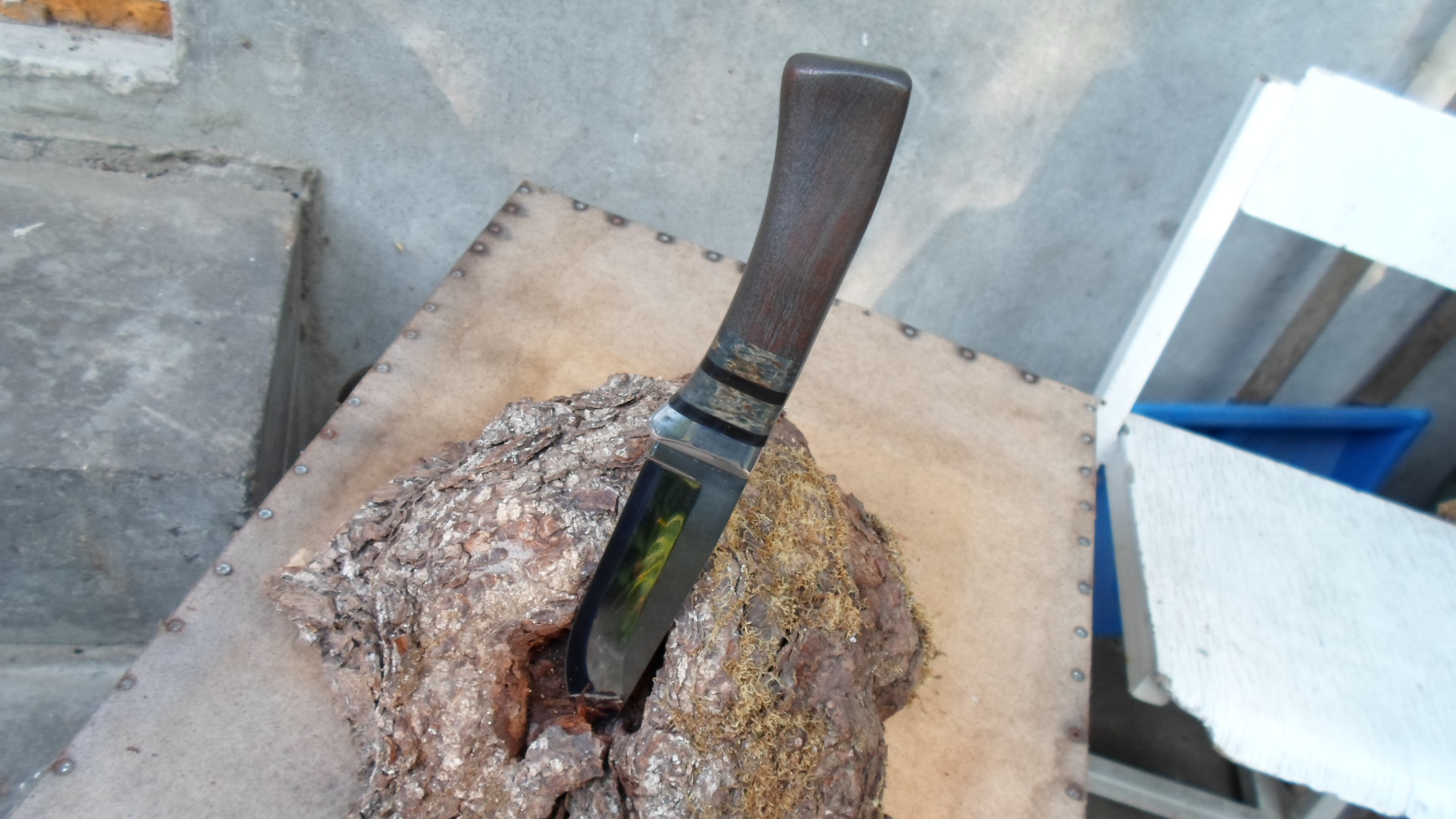

Geležtė 95X18 110/27/3,8

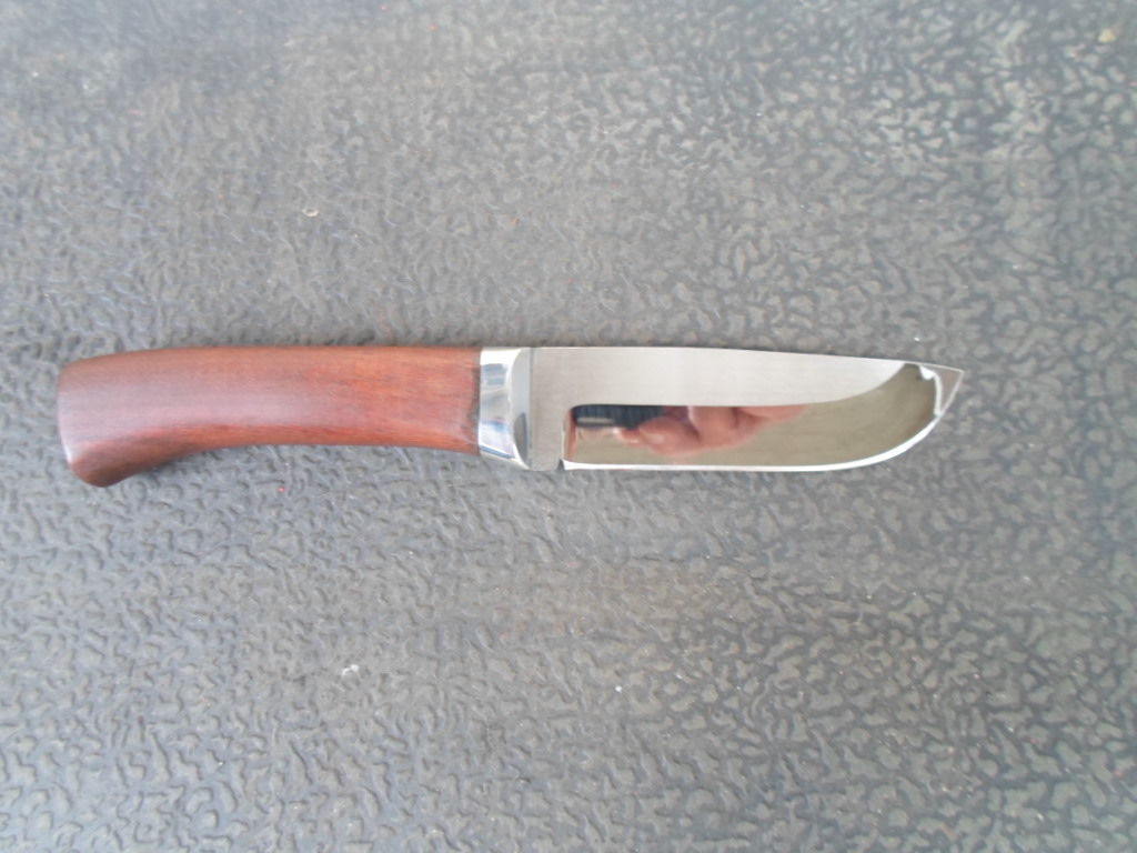

Geležtė 95X18 110/27/3,8 HRC...58 rankena raudonmedis.

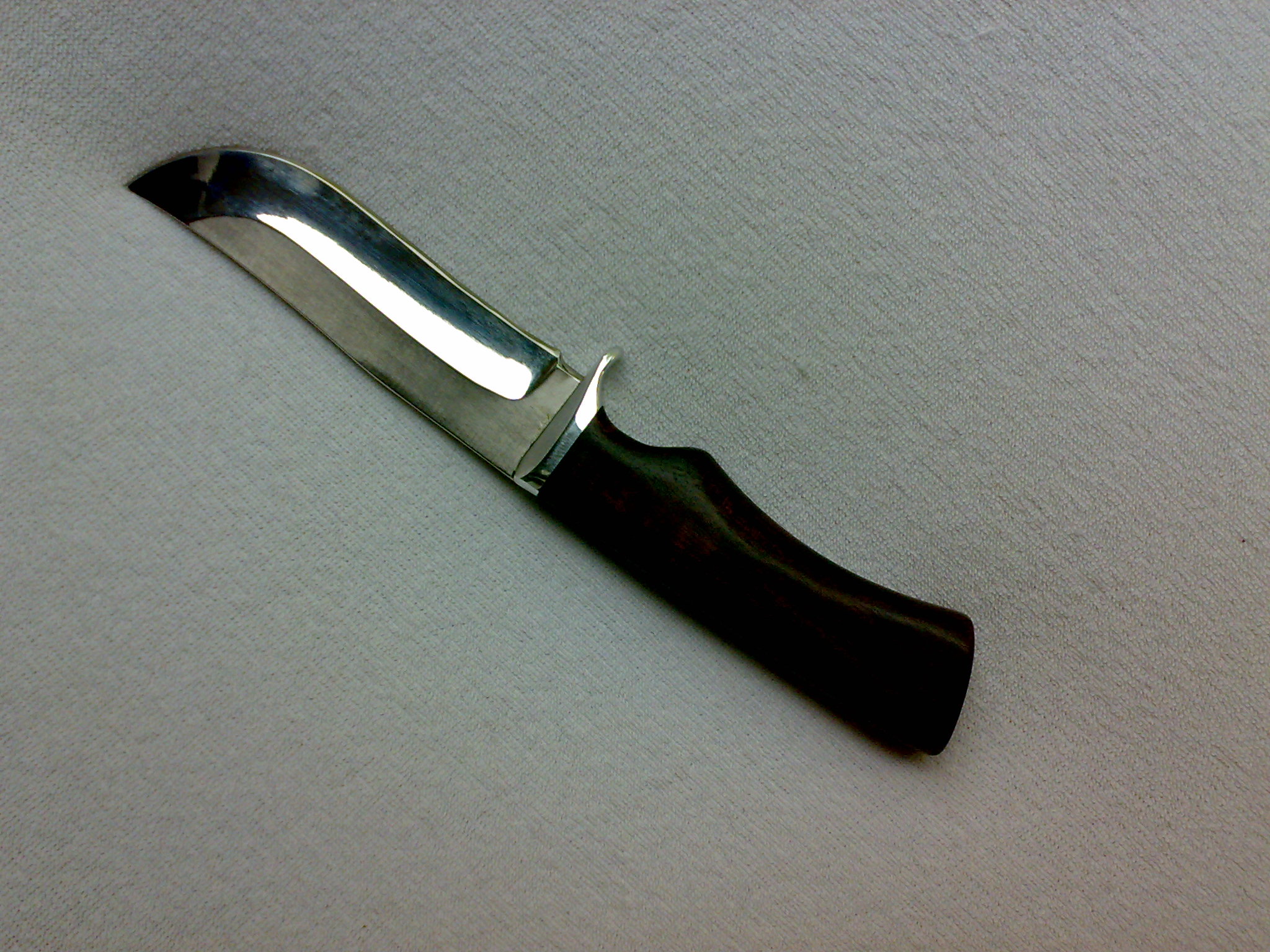

Čia rankena su geležte jau
Čia rankena su geležte jau geriau dera. Geras
sratas
sratas portretas

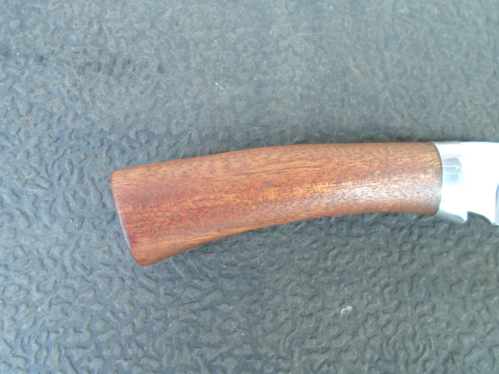

Daugumos užsakovu
Daugumos užsakovu pageidavimu,o ir man patinka ši forma ir skaitau ja patoge,gal todėl,kad pats naudoju jau 30m peilį su tokia rankena.
Įdomu, kodėl nutarei rankenas
Įdomu, kodėl nutarei rankenas daryti tokios diskutuotinos formos? Undecided

Geležtė 95X18 110/28/3,8
Geležtė 95X18 110/28/3,8 HRC...58 rankena raudonmedis.
Remus
Remus portretas
Į "kablius" visada žiūrėjau
Į "kablius" visada žiūrėjau ir tebežiūriu skeptiškai. Tam motyvų yra pakankamai. Tačiau visa kita čia labai šaunu. Tas balta rankena turėtų būti itin šaunus daiktas medžioklinėje kasdienybėje. Kai tokios formos geležtė, 87 ilgio pilnai užtenka. Vis tiek su tokiu peiliu dirbant dažniausiai bus naudojama pagrinde pirma pusė geležtės ilgio. Puikus darbas.

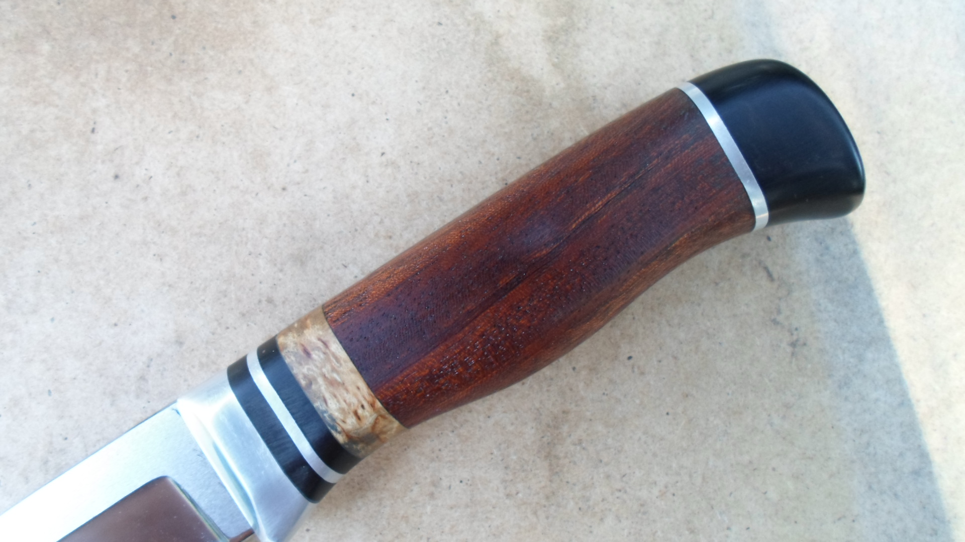

Štai dar vienas 95X18
Štai dar vienas 95X18 HRC...58 100/29/4 rankena raudonmedis, tvirtinimas 2/3
Zilvinas
Zilvinas portretas
Prisijungė: 2010-05-11
Gerulis
Gerulis Smile
Toks paprastas ir mielas
Toks paprastas ir mielas peiliukas Smile Man patinka.

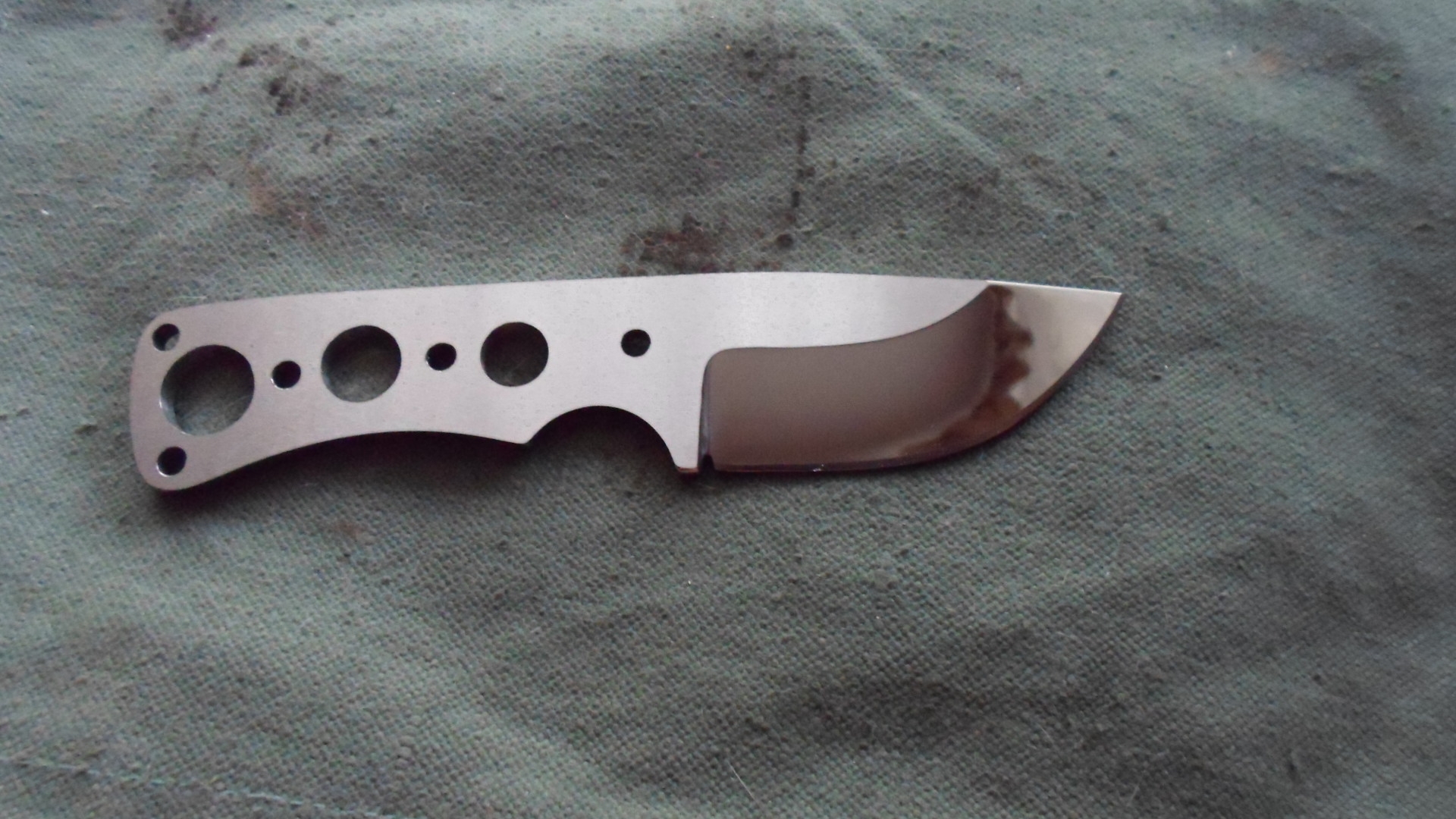

Geležtė 95X18 HRC...58 ilgis87 plotis31 storis3,7;rankena briedžio ebonitas diuralis
Sarunnas
Sarunnas portretas
Prisijungė: 2012-06-26
Labai grazus peiliai ir
Labai grazus peiliai ir keletas klausimu:
kaip padarote gelezte matine? ir kaip gaminate ta metaline dali (nezinau kaip vadinasi) kur tarp rankenos ir geleztes? ir ar pagal ji rankena slifuojat ar kaip?

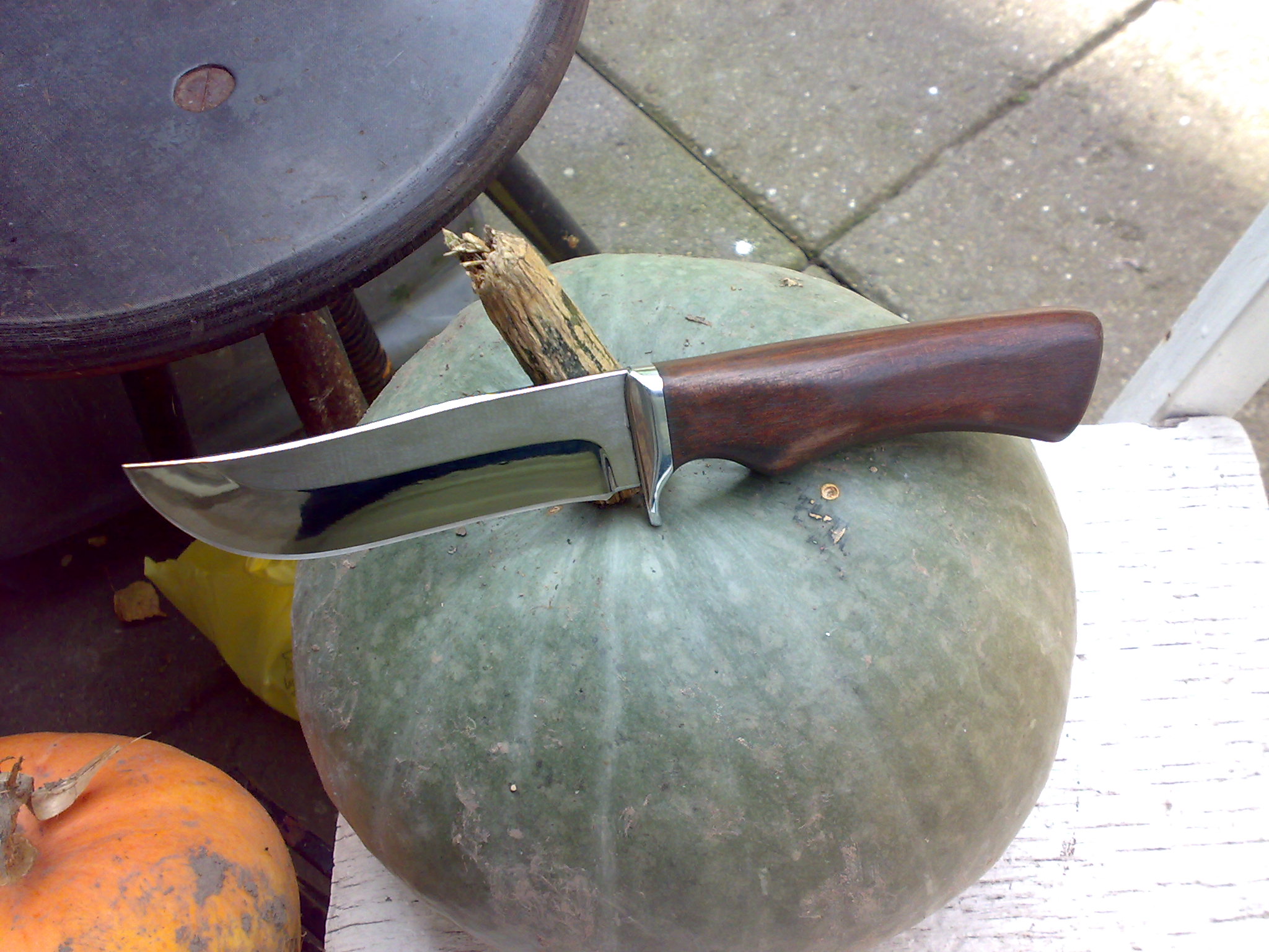

Tas ant arbūzo - visai
Tas ant arbūzo - visai neblogas. Smile
