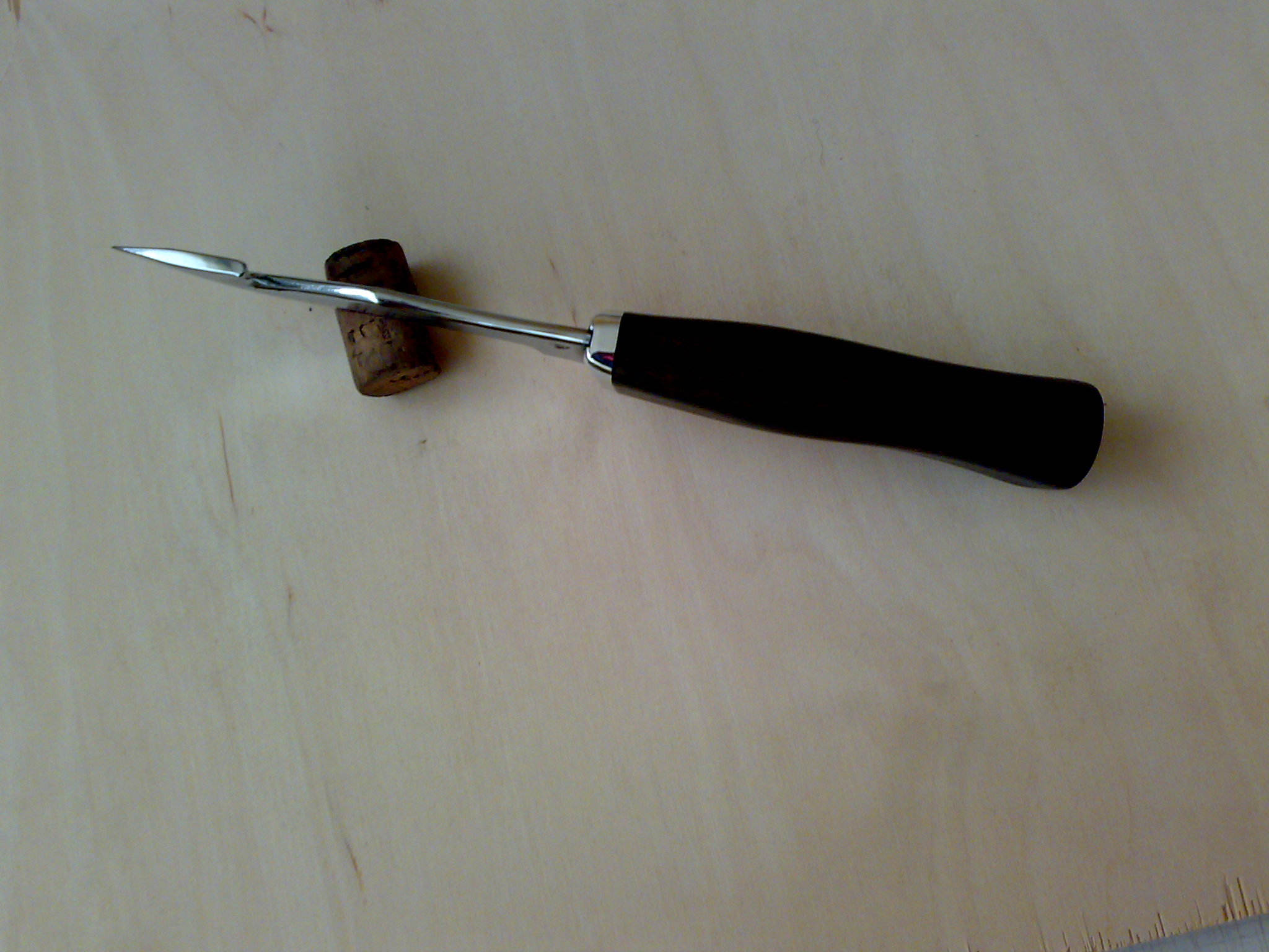

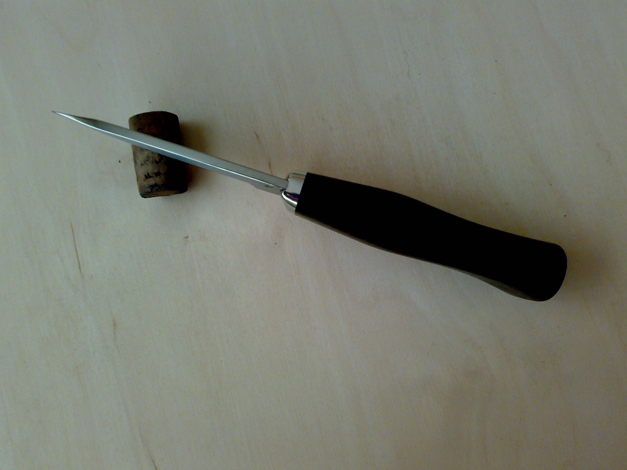

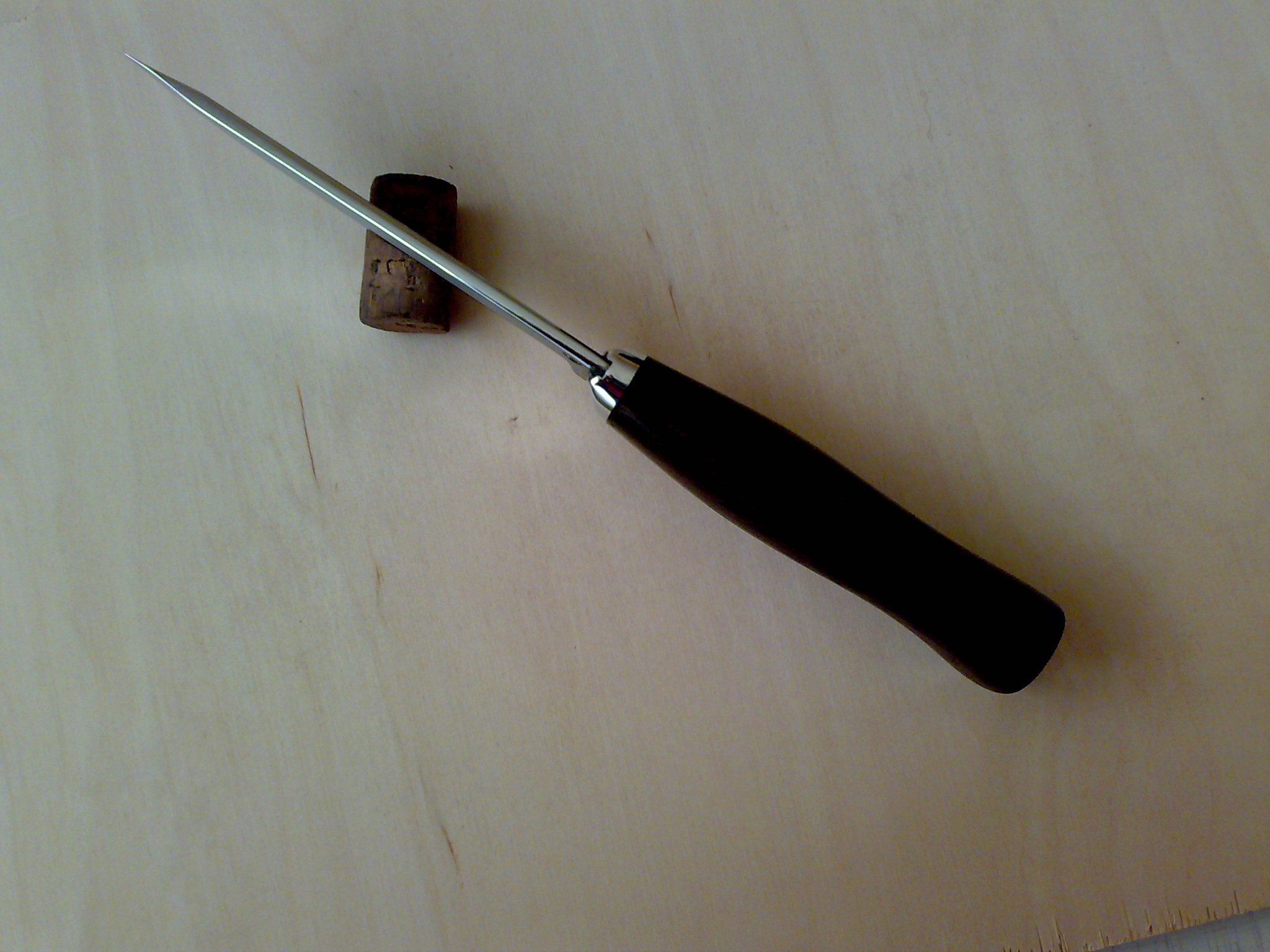

Ir dar vienas gaminys,geležte 95X18 HRC...58 rankena raudonmedis
Garažus daiktas ir manyčiau praktiškas. Geležtės ilgio (90 mm) pakanka, o toks aštrus "laužtuvėlis" realiose medžioklinėse situacijose dažnai reikalingas.

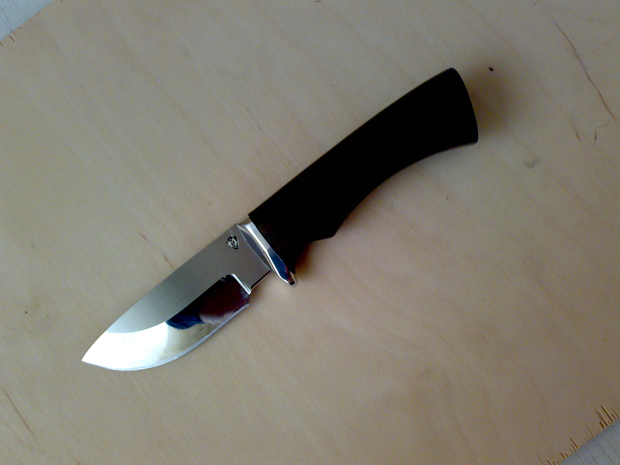

Štai dar vienas gaminys prieš pora valandų pabaigtas,plienas 95X18 HRC...58 rankena raudonmedis tvirtinimas du trečdaliai įklijuotas su epoksidiniais klijais

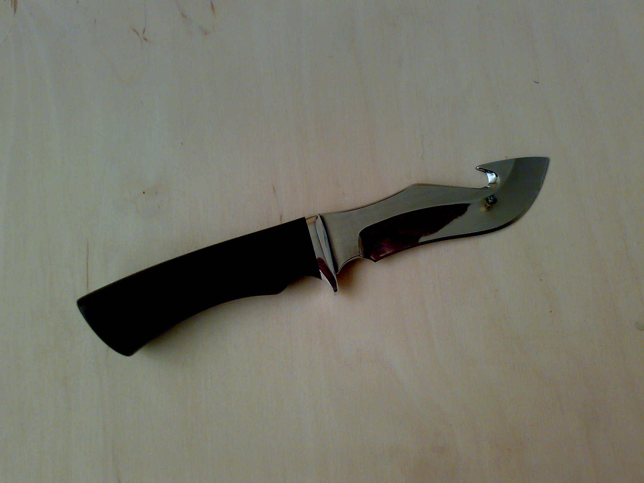

Man tik neduoda ramybės viena dizaino detalė, ar ji nemaišo funkcionalumui dirbant su kabliu: ta kuprelė ant penties šalia kablio...Ar ji ne per daug užakcentuota, t.y. ar ne per didelė?

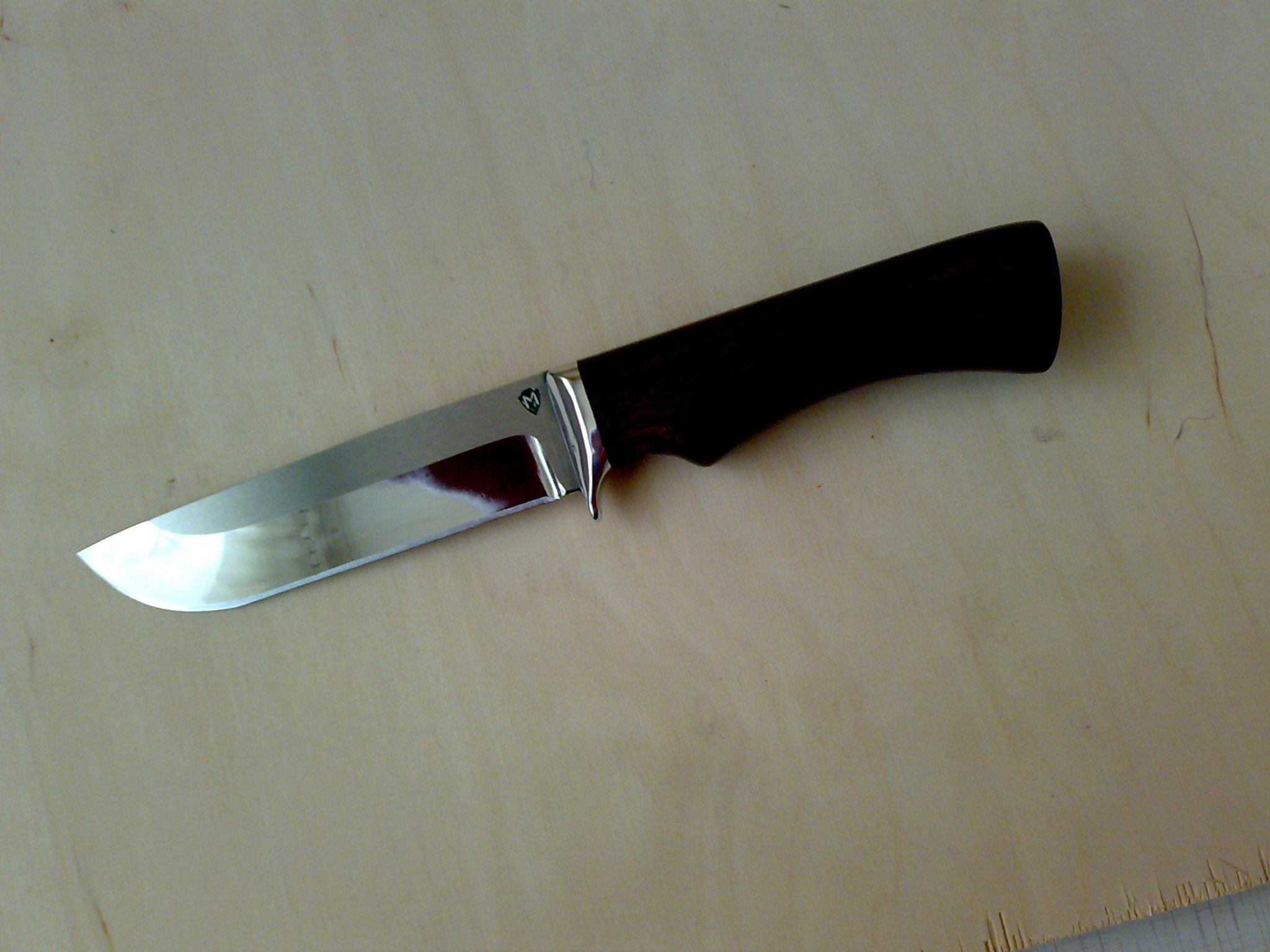

Dar vienas gaminys geležtė 95X18 HRC58 rankena raudonmedis, virta linu aliejuje vaško ir kanifolijos mišinyje, tvirtinimas du trečdaliai įleisti į rankena klijai epoksidine derva
Štai šių metu gamyba geležtė 95X18 HRC58 rankena raudonmedis uosis tvirtinimas kiauras
Originalus "kupriukas muzikantas" gavosi
Nors rankai turėtų būti patogus. Kažkodėl man nepatinka blizgus geležtės paviršius, kaip pigaus kiniško peiliuko. Bet čia tik mano nuomonė.

Peilis pirmoje fotonuotraukoje manau yra tikrai universalus įrankis, tinkantis labai daugelyje atveju. Santykinai paprastas dizainas mano manymu turi savo šarmo. O už lupimui skirtą peilį (pirmas iš trijų antroje foto) manau balsuotų visi tikri medžiotojai. Autoriui linkiu didelės kūrybinės sėkmės.
Klausimas Gerb. Autoriui - geležtes pats darot? Jei taip, gal galėtumėt plačiau papasakoti apie tai? Ar nemanot, kad geležčių įkotės galėtų būt ilgesnės - čia mano subjektyvus vertinimas O taip pat ir apie tai, kaip gaminate peilius, gal kokį fotoreportažą padarytumėt prie progos, su peilio gamybos etapais? Tikrai įdomu. Dabar gi, sutinku su Vladu - dizainas, skonio reikalas. Peiliai ir man iškart atrodo darbiniai, tvirti. Klausimas tik kyla dėl ergonomikos antroje nuotraukų eilėje iš viršaus esančio peilio su rago rankena - susidaro įspūdis, galbūt apgaulingas, kad nelabai patogu būtų jį laikyt - toks jausmas kad rankena "perkrypus" ir ta "perkrypimo vieta" gaunasi delne. Galbūt klystu, bet tokios mintys lenda pasižiūrėjus nuotrauką. Reziumuojant - man Jūsų darbai labai patiko!
Džiugu, kad nutarei parodyti savo darbus.
Bet, kad plačiau pakomentuoti, reikėtų daugiau informacijos kuris, iš ko ir kaip pagamintas.
Dabar gi galiu pakomentuoti nebent dizainą, nors mano manymu tai pati subjektyviausia peilių charakteristika ir kaip sakoma - "dėl skonio nesiginčijama".
Bendrai imant - darbo įdėta nemažai ir peiliai atrodo tvirti "darbiniai arkliukai", tad sveikinu!
Puikus peiliukas! viskas taip kaip turi būti!
Paskutinis tikrai patiko. Būt įdomu sužinot matmenis
Labai normalus , proporcingas peiliukas.
Nesupykčiau turėt toky daikčiuką:-)
Štai dar vienas gaminys geležte 95X18 HRC...58 rankena raudonmedis
Ta 'kuprelė' ne trukdo darbui aš pats išbandęs
vau
puikus "kablys". Sprendžiant pagal rankenos formą "kuprelė" neturėtų maišyti.
O graži forma
kažkur matyta

Na ta blizgesį galima sumažinti perbraukus su švitriniu popieriumi 1500,bet dėl to pirkėjo pastabu ne buvo,jai pastebėjai mano visi gaminti peiliai yra dirbamoji dalis blizgi o visa kita matine
Apie kuria dali šneki, blizgančia ar matine
Apie blizgančią. Gal natūroje pamačius ir kitaip atrodytų, bet nuotraukoje kažkaip perblizgu.
