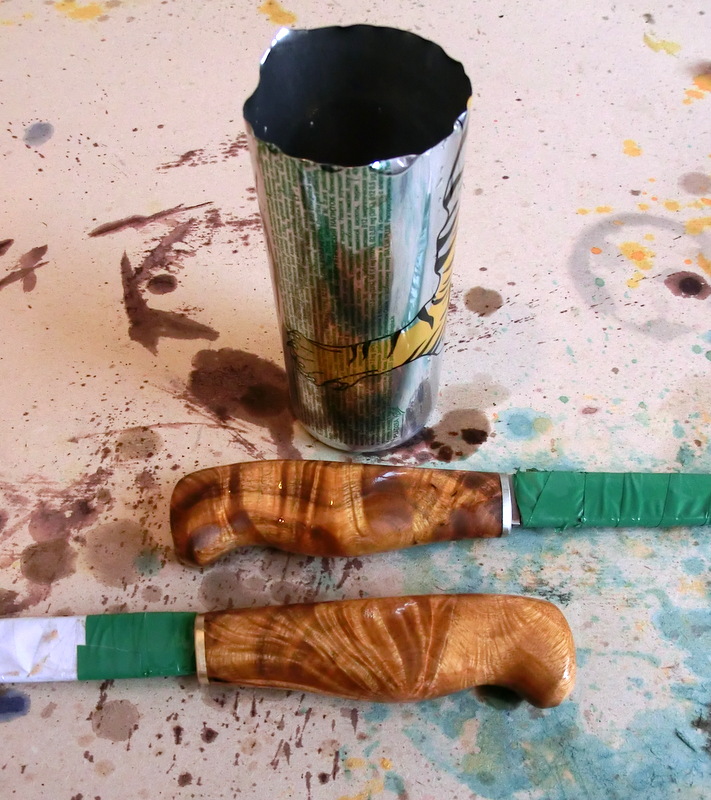

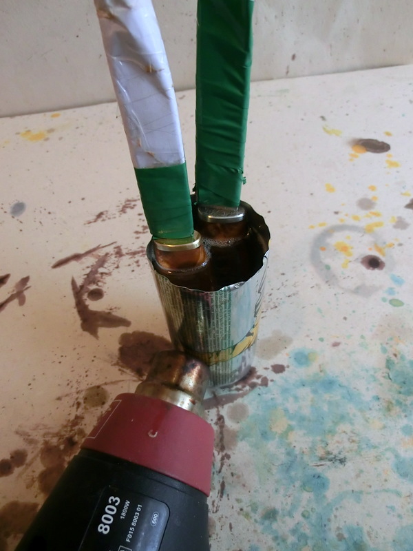

Galima ir taip - skardinukė,
Galima ir taip - skardinukė, linų sėmenų aliejus ir techninis fenas. Papūti, greit įkaista, apie medinę rankeną pradeda putoti,tai rodo, kad oras išstumiamas karštu aliejumi, kuris užpildo poras:
