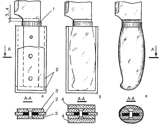

Gal galit plačiau papasakot apie akrilo dervą,ar ji tinka formuoti rankenom ir kuo ja armatūruoti?
Akrilo derva - tai bendras pavadinimas grupės akrilo ar metakrilo rūgščių junginių , gautų iš termoplastinių medžiagų (PMMA). Medžiaga, gauta iš termoplastinio akrilo mišinio turi aukštą atsparumą šilumai ir smūgiams, taip pat atsparumą UV . Pagrindinis akrilo dervos privalumas - jos ypatingas skaidrumas.
Tačiau namų sąlygomis dirbti su akrilo dervomis sudėtinga dėl greitos polimerizacijos ir tikslių sudedamųjų dalių proporcijų būtinybės. Šiuo atžvilgiu epoksidinės dervos yra saugesnės ir patogesnės.
Dėl armavimo, tai visų dervų armavimo principas yra vienodas - kuo stipresnis armuojantis pluoštas, tuo stipresnis bus kompozitas.
Beje, kadangi akrilo dervos greitai polimerizuojasi, kokybiškam armuojančios medžiagos įmirkymui būtinas vakuuminis įrenginys. Tai dar viena kliūtis buitiniam akrilo dervų panaudojimui gaminant kompozitus.
Dar reikia nepamiršti, kad dirbant su akrilu reikia turėti atitinkamą kvėpavimo takų apsauga. Kadangi tai pakankamai nuodingas polimeras.
