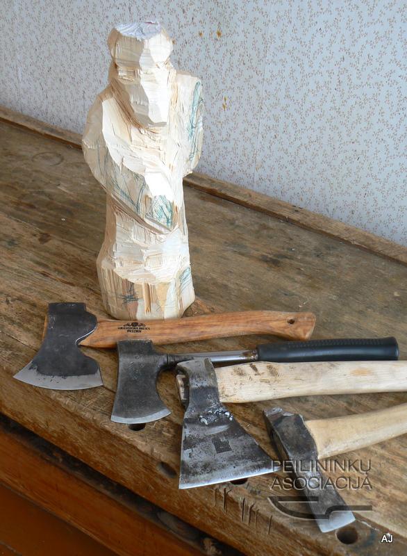

Pradedant bet kuriuos medžio darbus be kirvio neapseisi. Dabar išmėginau naują Gransfors Bruks Carving axe. Tai specializuotas tašymo kirvukas. Jo ašmenys yra vienpusiai, pritaikyti dešiniarankiui meistrui. Kirvukas gerai balansuotas ir puikiai tinka ruošinio aptašymui nuo išorinės pusės. Tačiau turi ir nedidelių trūkumų: rankena plonoka ir beveik apvalaus skerspjūvio, o nosis pernelyg užriesta aukštyn. Tai nėra patogu tašant vidinius įdubimus. Maniškiai seni kirviai labiau specializuoti. Ruošinys nuotraukoje aptašytas tik Gransfors kirvuku, bus Šv. Patriko skulptūra.
O gal atsirado naujų pastebėjimų apie šį kirvuką jau šiek tiek su juo padirbėjus.
Ir apskritai, ar vertas jis savo kainos?

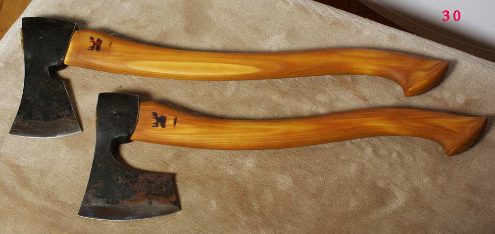

Jau kuris laikas savo eilės laukė viena įdomi galva kuri atkeliavo pas mane iš vokiškų sendaikčių parduotuvės. Buvo surūdijus ir apdaužyta, bet sutvarkius ir nupoliravus gavosi štai kas:
Aptikau neblogą beržo lentgalį:
Ir turim va rezultatą:
Nelabai matosi gamintojo žymė. Trikampyje "1", "800" tai čia svoris, o šeškampyje nesuprantu kas atžymėta. Reikia padirbėt prie jos. Gal matyta???
Tik kotą nesėkmingai įsodinai - kertant vers iš rankų į šoną, o kapojant muš į delnus atatranka. ;)
Geriausiai tai parodys laikas... Bet jei ne paslaptis kodėl taip sakai? Kokia yra gero koto paslaptis? (kad kitą kart žinočiau, nes tos galvos nesibaigia )
Patirtis su laiku tai jau ne kartą parodė, tad dabar užtenka pasižiūrėti į kirvį ir būna aišku ko iš jo galima tikėtis.

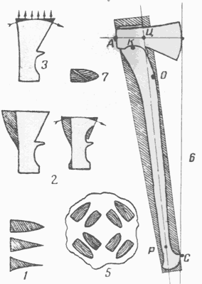

Visą tai tarpusavyje susiję tiesiogiai. Principinę schemą jau buvau šioje temoje įdėjęs.
O toliau kiekvienas iš trijų elementų derinamas su dviem likusiais.

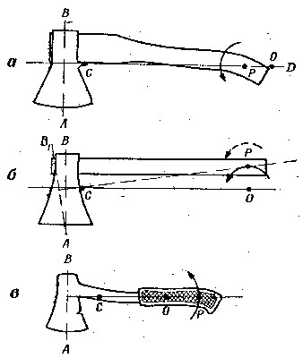

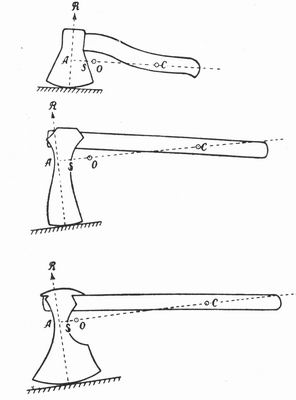

Kad būtų aiškaiu ką reikia derinti, parodysiu dar keletą schemų:
Smūgio centras turi būti žemiau koto, o vieta suimti ranka - ant smūgio centro ašies:
Toliau: pirmu atveju kirvis įsodintas teisingai ir smūgio inercija stiprins smūgį, antruoju atveju - neteisingai ir kirviui bent kiek kryptelėjus į šoną, atatranka plėš kirvakotį iš rankos, trečiuoju - duos kirvakočio galu atatranką į delną:
Kirvakočio ilgis bei forma parenkami priklausomai nuo kirvio paskirties ir tie kirvakočio išraitymai daromi visai ne dėl grožio, o būtent tam, kad vieta, už kurios bus suimamas kirvakotis, atsidurtų ant smūgio centro ašies.
Kuo ilgesne atkarpa kirvakotis sutaps su smūgio cento ašimi, tuo universaliau bus galima patogiai suimti ir dirbti kirviu:
Tikiuosi, kad paaiškinau suprantamai.

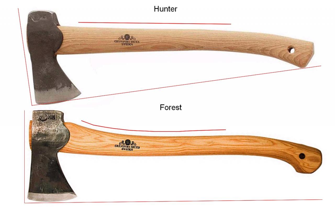

Žiūrint tai Hunter panašus į Wildlife, tik hunter 0,9kg., o wildlife 0,6kg. Ir dar toks kalusimėlis? ar kirvių svoriai nurodomi tik pačios galvos, ar viso kirvio su kotu.
Pagal galvų užsodinimo kampą, taškas "A" (vieta suimti ranka) pas Foresterį g.b. beveik per visą koto ilgį, o pas Hunter`į - tik koto gale. Atitinkamai Forester`iu bus patogu ir kapoti laikant už galo, ir tašyti suėmus arčiau galvos. O Hunteriu - tašyti jau nepatogu. Nebent pjauti kaip peiliu, traukiant į save.
Taigi esi visiškai teisus: Hunter`is skirtas kapot, o esant būtinybei - ir darinėt.
