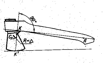

O man atrodo kitaip Pailiustruosiu kaip būtų atrodęs kirvis teisingai uždėjus galvą:
O kadangi nenorėjau kirvio su išneštu į priekį smaigaliu nusprendžiau daryti taip:

Labai geras piešinukas, Vladai, man visada buvo paslaptis, kaip ta kirvio galva ant koto užmauta turi būti, o dabar viskas aišku. Blogas, kuri abu žiūrinėjam irgi labai neblogas, jei kas dar neskaitinėjot, tai rekomenduoju.
Tik reikia turėti minty, kad ši schema tinka turistiniams t.y. "universaliems" kirvukams, nes specializuoti, pvz. dailidės, įsodinami kiek kitaip.

Tai ir yra pagrindiniai dalykai. Dar gali atkreipti dėmesį kaip iškalti nuolydžiai link ašmenų - būna storiau ir ploniau, su nusklembimu ir be. Tai siejasi su 2 klausimu.
Galvos viršaus statmenumas neturi esminės įtakos. Svarbiau ar galva užsodinta taip, kad rankenos ašis būtų statmena smūgio ašiai:
