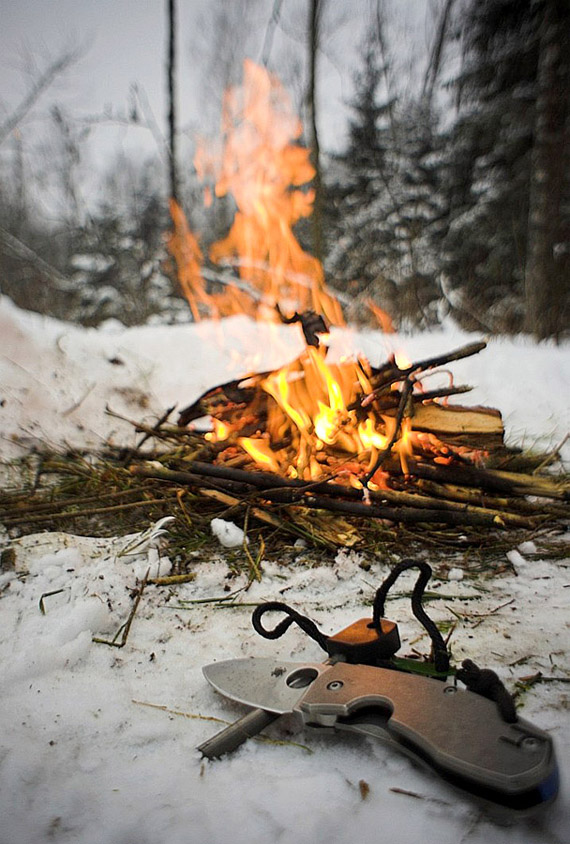

Įsišnekėjom apie skiltuvus, tad išskyriau į atskirą temą. Smile
Į ką skėlei kibirkštis? Į
Į ką skėlei kibirkštis? Į beržo tošį ar turėjai ką nors pasiėmęs (pvz vatos)?
ek portretas
Prisijungė: 2010-01-28
Į tošį, žinoma, vata -
Į tošį, žinoma, vata - "nekošer'na", tas pats kaip degtukus ar žiebtuvėlį naudot Smile
Nors, kuo toliau, tuo dažniau pagalvoju, kad su tošim irgi per lengva, rezultate "bulkos atsipalaiduoja", o beržai juk ne visada po ranka pasitaikys. Reikia prisiversti nugalėt tinginį ir pradėt su mažiau efektyviom alternatyvom treniruotis.

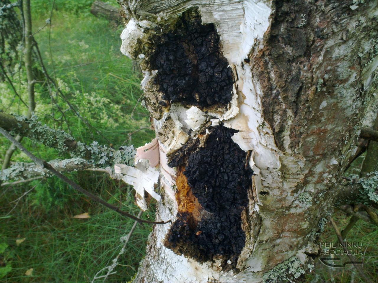

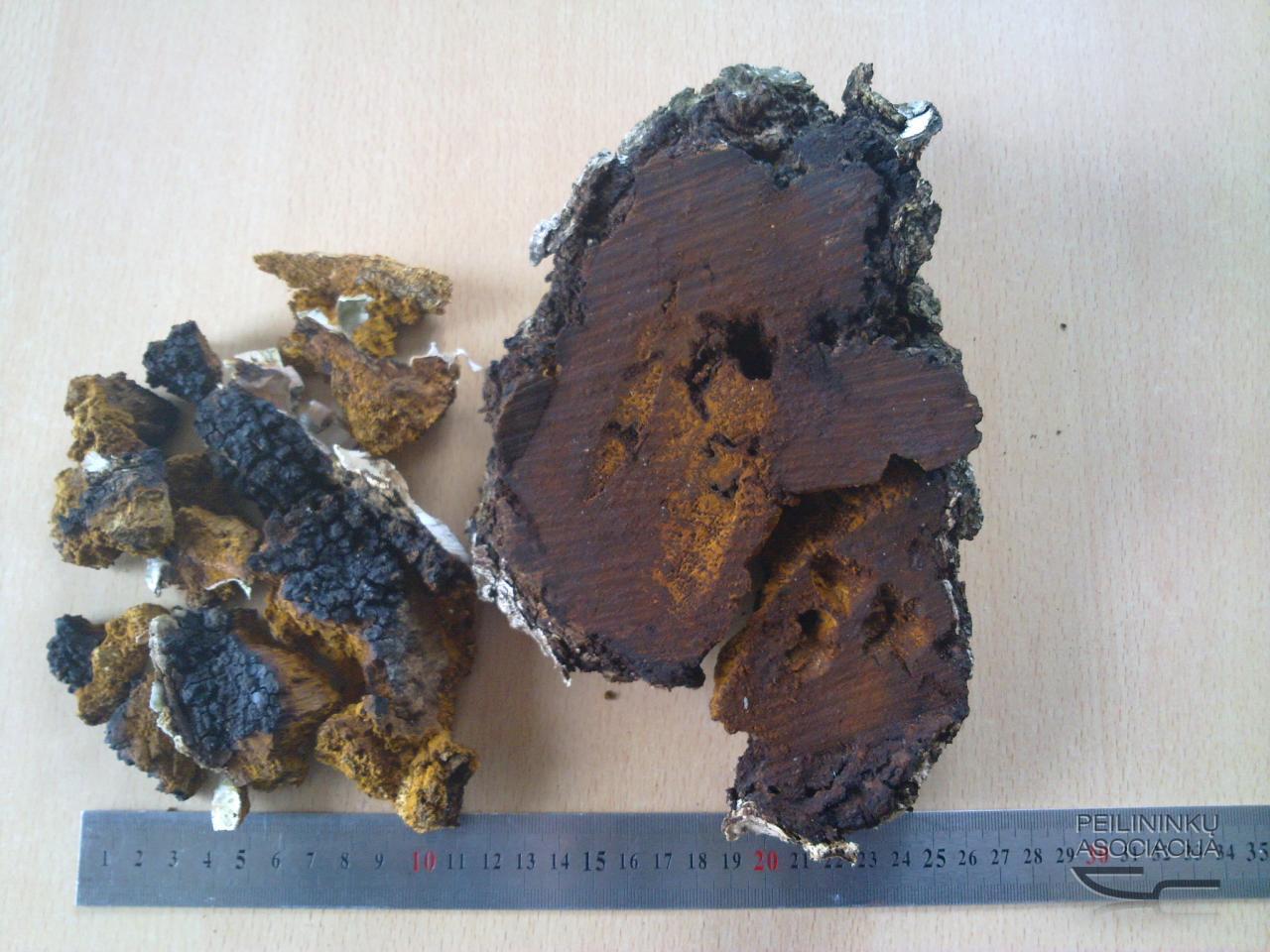

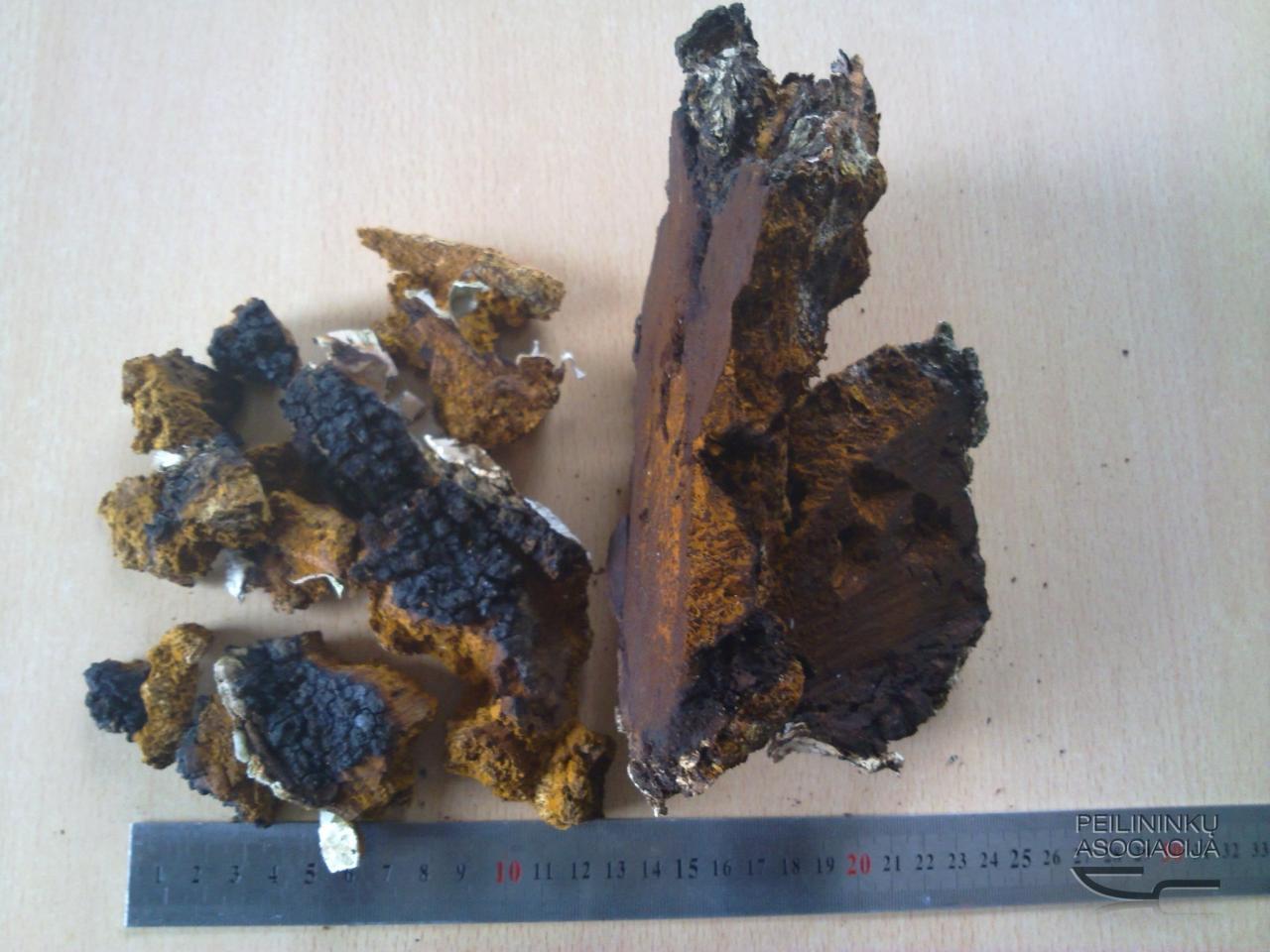

..vakar buvau
fungus.jpgfungus 2aga.jpgfungus čaga.jpg..vakar buvau miške..prisirinkau- Įžulniojo skylenio Smile :) Smile radau 2 štukas-- kažkas antro tik viršūnę nupjovė, o man paliko ,,mėsytės " daug daug... Smile darysiuos tonizuojančias arbatėles Lekuoti

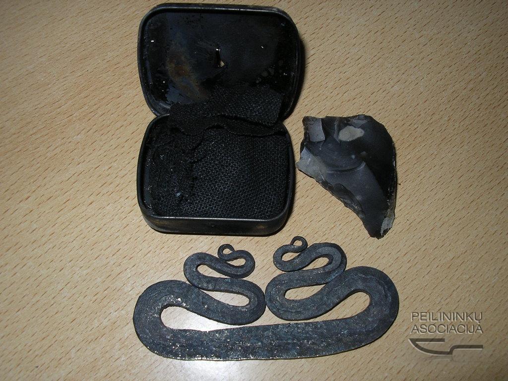

..mano kuklus primityvus
..mano kuklus primityvus rinkinukas- skiltuvas pagamintas Maksimo Mickevičiaus iš Mažeikių---kaitinta drobė(kibirkštį pasakiškai gaudo ),titnagas ,skiltuvas--kuriu ugnį tik malkos traška...pasaka Smile
Nei kuklus, nei primityvus, o vienas gražiausių skiltuvų kokius esu matęs. Na ten yra egzotiškų visokių iš rytų pasaulio, bet palyginti su archeologiniais iš mūsų kraštų tai čia šedevras. Beje, savaitgalį kuriu (nu bent jau tikiuosi) žaizdrą pirmą kartą, tai kaip tik ta proga skiltuvą bandysiu nusikalt, pažiūrėsim ar kas gausis.
O iš kokio metalo gamina tokius skiltuvus ? Undecided
fastacas rašė: O iš kokio
fastacas rašė:
O iš kokio metalo gamina tokius skiltuvus ? :-/
Is anglingo plieno
