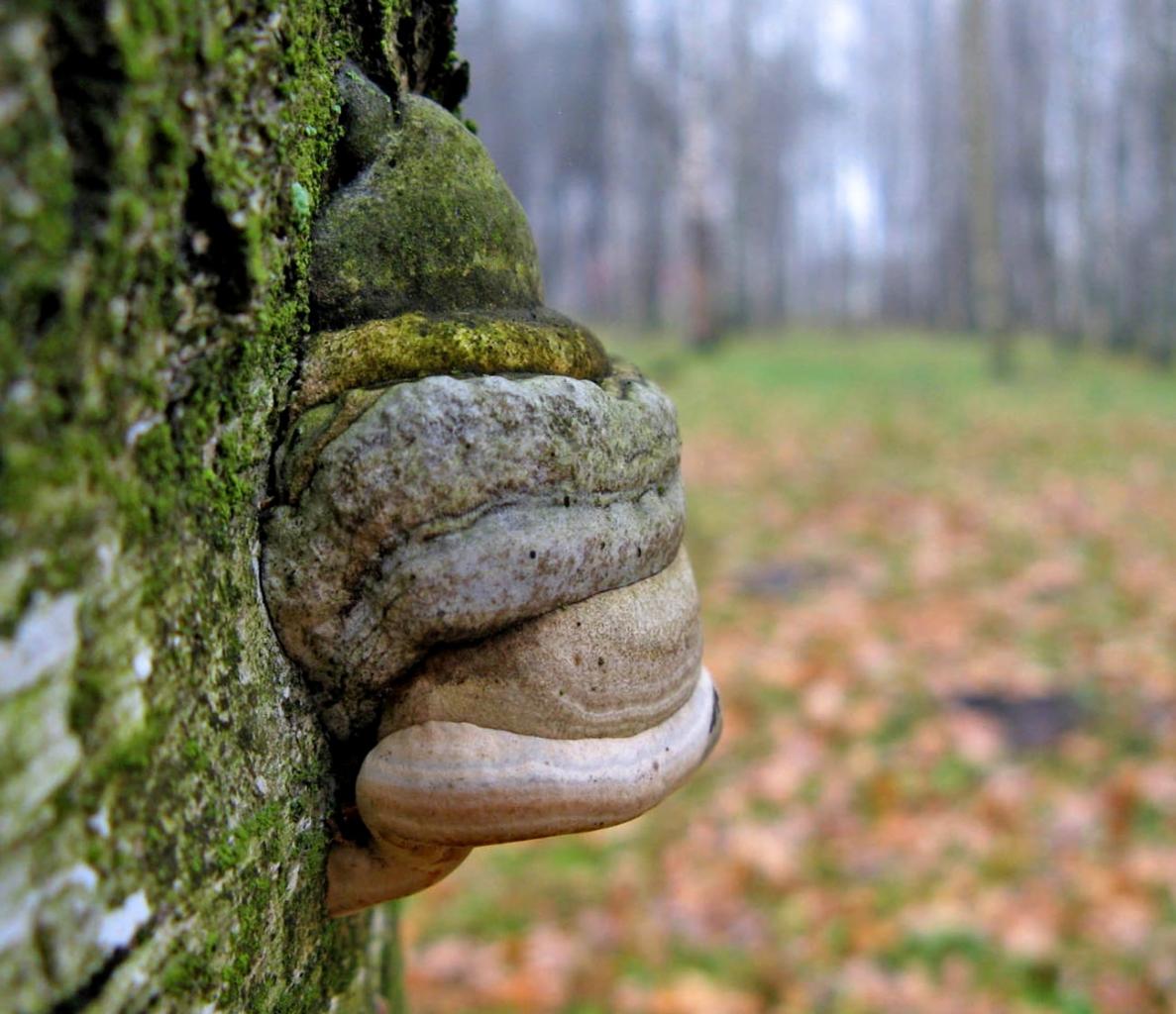

True tinder fungus yra todėl, kad jam paruošti (Skyleniui) nereikia jokių papildomų apdirbimų, rauginimų ir pan.
NB: su sąlyga, kad rastas Skylenis jau yra sausas, t.y. ant sauso nudžiuvusio medžio. Kitu atveju jį taip pat reikia ruošti - papildomai džiovinti.
Beje, radus sausą Tikrąją pintį - jos taip pat nebūtina kaip nors specialiai apdoroti ir atskyrus tramą ją galima iš karto naudoti. Tiek, kad apdorota ji daug geriau "gaudo" žiežirbas.

Su kolega Milium sutinku. Skylenio sandara labiau tinka kibirkšims gaudyti. O Tikrosios pinties "velvetą" dar neteko užkurti. Beje ir po apdorojimo bei džiovinimo. Pelenų košėje nebandžiau. Teorija lieka teorija, o praktika tai jau kas kita
Visgi už balos tikrąja pintimi ir vadina tą juodgrybį, o"Arklio kanopą" vadina"falšyvu". Gal ten taip įprasta. Yprastai ši pintis mėgsta gyventi ant negyvų medžių, daugiausia beržų.

Pirma: "tikrąja pintimi" Skylenį pradėta vadinti visai neseniai ir toks pavadinimas plinta tik tarp "buškrafterių" (matyt Kochanskio knygos "dėka"). Šiaip jau, "tikroji pintis" - tai ir yra grybas Tikroji pintis. Net ir "už balos".
Antra: Skylenis auga ant gyvų medžių, o medžiui nudžiuvus - nustoja augti. Būtent dėl to, kad auga ant gyvų medžių, jo trama turi daugiau drėgmės nei Tikrosios pinties ir prieš naudojimą Skylenį reikia džiovinti. Beje, medicininiams tikslams tinka tik Skylenis nuo gyvų beržų.
Man kadais senolis Mortūnas iš Lynežerio pasakė, kad ugniai įkurti tinka tik pintis nuo beržo. Nuo to laiko man viskas aišku, ir pintį teisingą randu ir ugnį užkuriu .
Nežinau, kas pirmasis paskleidė šį klaidingą Įžulniojo skylenio apibūdinimą kaip "true tinder fungus", bet ir anapus atlanto "tinder fungus" - visuomet buvo Fomes fomentarius arba mūsiškai - Pintis. Neabejoju, kad mūsų protėviai ir mikologai ne veltui būtent šį grybą pavadino "pintimi" arba "tinder fungus". Skylenis gi labiau išgarsėjo kaip vaistinė "čaga".
Iš savo patirties galiu pasakyti, kad išdžiovinti ir paruošti Pintį žymiai lengviau nei Skylenį, kurio trama turi savyje daugiau drėgmės ir jeigu džiovinimas užtrunka arba nepakanka ventiliacijos, grybas pradeda aktyviai pelyti. Ypač vasara. Su Pintimi vienintėlė problema - reikia surasti nesukirmijusią. O Skylenis nekirmyja. Tačiau radęs Skylenį, aš jo tikrai nenaudočiau pakuroms, o pasilaikyčiau kaip tonizuojantį ir aktyviomis medžiagomis turtingą užpilą arbatai. Na ir smilkalas iš Skylenio neblogas.

Panašių grybų rūšių Lietuvoje tikrai ne viena auga yra - Pieniškoji baltapintė, karčioji baltapintė, tikroji raudonpintė, kamščiapintė apdegelė, ir dar daug....
Tikroji pintis, skirtingai nei kitos kempininių grybų rūšys (kurių Lietuvoje auga virš 100 rūšių), užaugina didelę, kamštišką tramą, kuri senovėje buvo plačiai panaudojama ne vien tik ugniai ižiebti.
Kitų kempininių grybų trama taip pat gali būti naudojama vietoj pinties, bet tramos ten būna nedaug ir daugumos rūšių ji yra gan minkšta, tad virinant ar mirkant "pelenų košėje" visai ištęžta.
O "Juodasis beržo grybas" - tai Įžulnusis skylenis (lot. Inonotus obliquus), kuris priklauso visai kitai grybų šeimai. Jis taip pat turi kietą tramą, bet ji trapesnė nei pinties nors iš bėdos įžiebimui taip pat tinka.
Ir senovėje ir dabar Įžulnujį skylenį labiau vertina kaip vaistinį augalą, o ir aptinkamas jis žymiai rečiau, nei Tikroji pintis.
Taigi Tikroji pintis - tai ir yra "true tinder fungus".

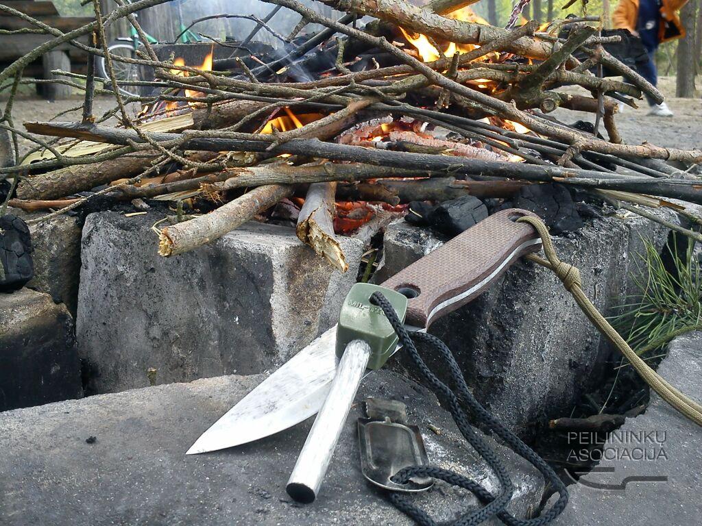

Eilinis pasivaikščiojimas ir tradicinis laužo kūrimas Šiuokart pasinaudojau patarimu iš anksto pasirūpinti beržo tošimi. Taigi kuokštas sausos žolės, beržo tošis ir laužas suliepsnojo jau po antro skėlimo. Beliko atsiprašyti skiltuvo už ankstesnius paburbėjimus jo adresu. Skelia jis normaliai, tik reikia tinkamai paruošti vietą kibirkštims nukristi.
P.S. Išbandžiau TLIM'o peiliuką "batoningu". Netoli gulėjo lyg ir blindės kamieno dalis, tai atsipjoviau galą ir jo pagalba atkirtau dar 3 gabaliukus. Peilis baisiai smagiai lindo į medį. Aišku, tai ne koks nors ąžuolas ar uosis, bet vistiek... Va jums ir "išgyvenimo" peilis Lietuvos sąlygoms

Lantanoidiniai akmenėliai iš žiebtuvėlio braukiant smulkia dilde kibirkščiuoja kaip pašėlę.
Gal ir,, skiltuvas" taip elgesi?
Taip Ričardai, taip
ferum, cerium, ir iki 2% magnium + dulkės lantanoidinių elementų nuo kurių ir priklauso užsidegimo ir degimo temperatūros...
