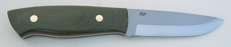

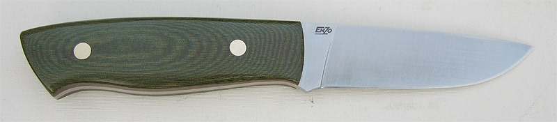

Kuo skiriasi linen micarta
Kuo skiriasi linen micarta nuo canvas micarta?
Sowulo rašė: Kuo skiriasi
Sowulo rašė:
Jau buvo rašyta:
linen micarta - pluoštinys armuotas lininiu ar kitokiu plonu audiniu,
canvas micarta - armuotas drobe ar kitokiu storu medvilniniu audiniu.
