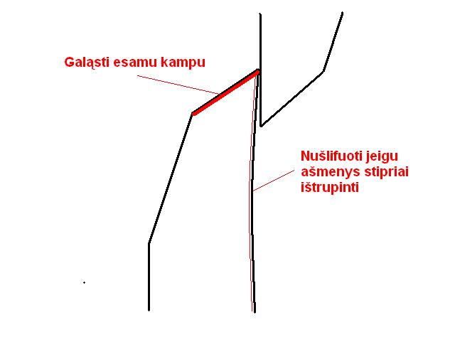

gal adminas del sio posto uz
gal adminas del sio posto uz ausies neismes laukan Innocent . zodziu, kolega paprase pagalasti jo sodininko zirkles. tokio irankio nesu galandes. taigi, jisai galandasi kaip ir normalios zirkles, ar galandinimas turi savu niuansu.
minetu zirkliu tokios asmenu formos
http://cdn.gardena.com/dimage.axd/productLarge/ga6...
Visų teisingai pagamintų
Visų teisingai pagamintų žirklių galandimo schema iš esmės tokia pati:
Išanalizuok ašmenų geometriją prieš galąsdamas ir matysi kur ir kiek reikia nugaląsti.

Įtariu blogai suvesti ašmenys
Įtariu blogai suvesti ašmenys ir tu čia niekuo dėtas. Nebent tik vieną pusę galandi Nesuprantu. Arba gal skirtingais kampais abi puses galandai? Bet gal labiau patyrusių palaukim...

Sveiki. Galandant su Lansky
Sveiki. Galandant su Lansky turiu viena problema, kurios niekaip negaliu issprest. Itvirtinus peili bei galandant gaunasi ne vienodi kampai asmenyse, t.y vienoje puseje akivaizdziai platesne uzgalasta nugarele. Gal isivaizduojat kame mano klaida?
giedriusv rašė: Gal
giedriusv rašė:
Isivaizduoti galima daug priezasciu. Bet jeigu nufotografuotum ta peili itvirtinta galastuvo spaustuveliuose - nereiketu spelioti kame gali buti klaida. Wink
