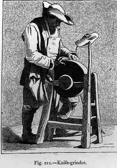

Truputis retrospektyvos:
Įdomu, kad visais laikais pagrindinės galandimo ypatybės iš esmės buvo tos pačios. Aktualios jos ir dabar. Galėtumėt įvardinti kokios? ;)
Na sakyčiau tai rato ir perdavimo mechanizmo panaudojimas galandymui, - tai suteikė galimybę dirbti tekėlu abiejomis rankomis (koja minant 'dviračio-tekėlo' pedalą) bei to pasekoje sėslų darbą padaryti dinamišku (keliaujant dviračiu per miestelius ir pagalandama daugiau peilių, ir uždirbama daugiau pinigų).

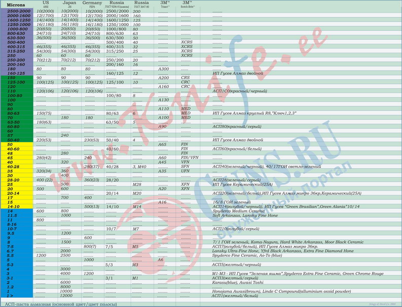

Ar tik nepainioji rupumo žymėjimo sistemų - japoniška sistema skiriasi nuo įprasto abrazyvų žymėjimo. 1000 grit vandeninis akmuo ne visai tas pats kas 1000 grit silicio karbido plyta iš Senukų už 6 Lt
Ar tik nepainioji rupumo žymėjimo sistemų - japoniška sistema skiriasi nuo įprasto abrazyvų žymėjimo. 1000 grit vandeninis akmuo ne visai tas pats kas 1000 grit silicio karbido plyta iš Senukų už 6 Lt ;)
Tikrai taip. Skirtingų šalių abrazyvų rupumo žymėjimas skiriasi. Tai, kas parduodama Senukuose, yra labai grubus akmuo ir nei iš tolo neprilygsta japoniškam.

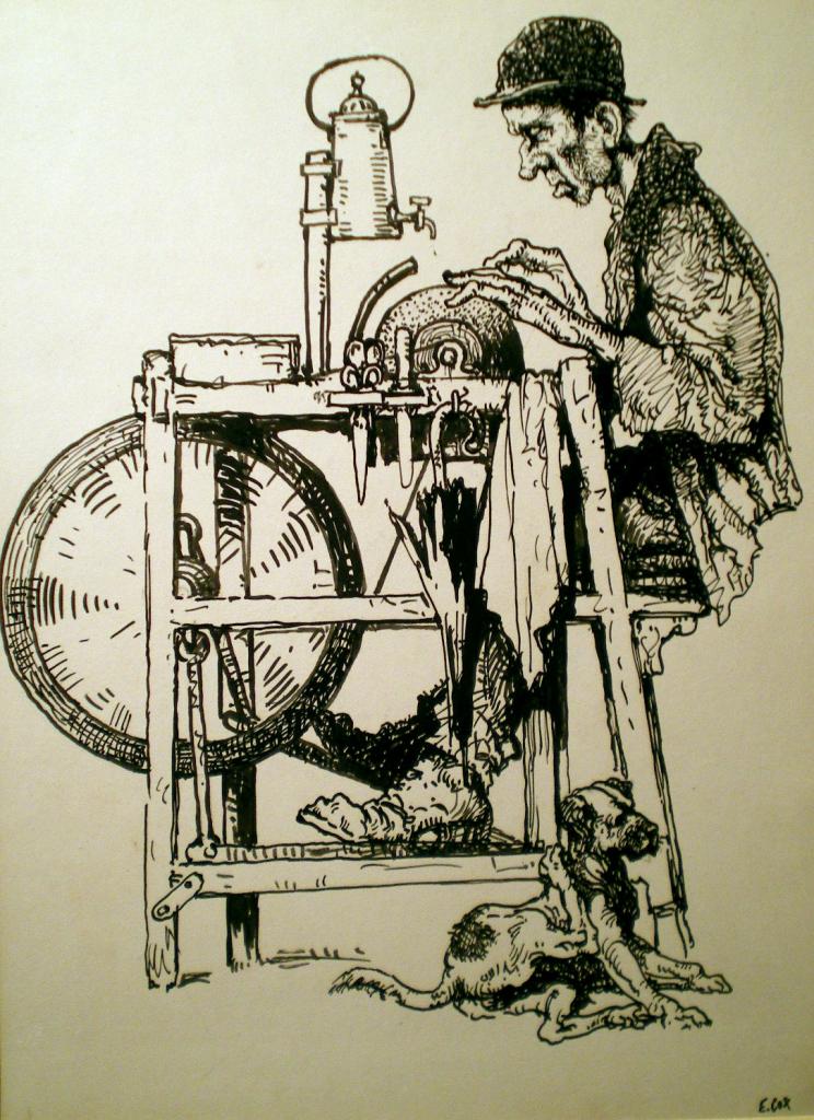

http://img249.imageshack.us/img249/492/gritsofston...
Skandinaviško suvedimo peilį, manau, nebus sunku poliruoti ir su 6000, bet rupumo šuolis nuo 1000 iki 6000 tikrai didokas

Size: 2" x 6" Diamond grit: 200#, 300#, 400#, 600#
Jis gan patogus ir sąlyginai nebrangus, todėl nors deimantinis padengimas nėra labai tvirtas (man jo užtenka metams), vienam susidevėjus paprasčiausiai nusiperku naują.
Po šio galąstuvo belieka lengvai porą kartų ašmenimis perbraukti per šlifuotą keraminį brukštą ir pomidoras skiriasi pusiau vien nuo peilio svorio.
Akmenį naudoju kai brukštas jau nepadeda. Apie akmens rupumą nėra jokios infomacijos. Pirktas virtuvinių peilių parduotuvėje. Peiliai europinio stiliaus. Faktas, kad trubūt reikės įsigyti geresnės kokybės akmenį ir deimantinį brukštą.
Siūlyčiau atvirkščiai: deimantiniai akmenys (pvz. 50, 20, 10 ir 5 mikronų) ir geros keramikos brukštas.
