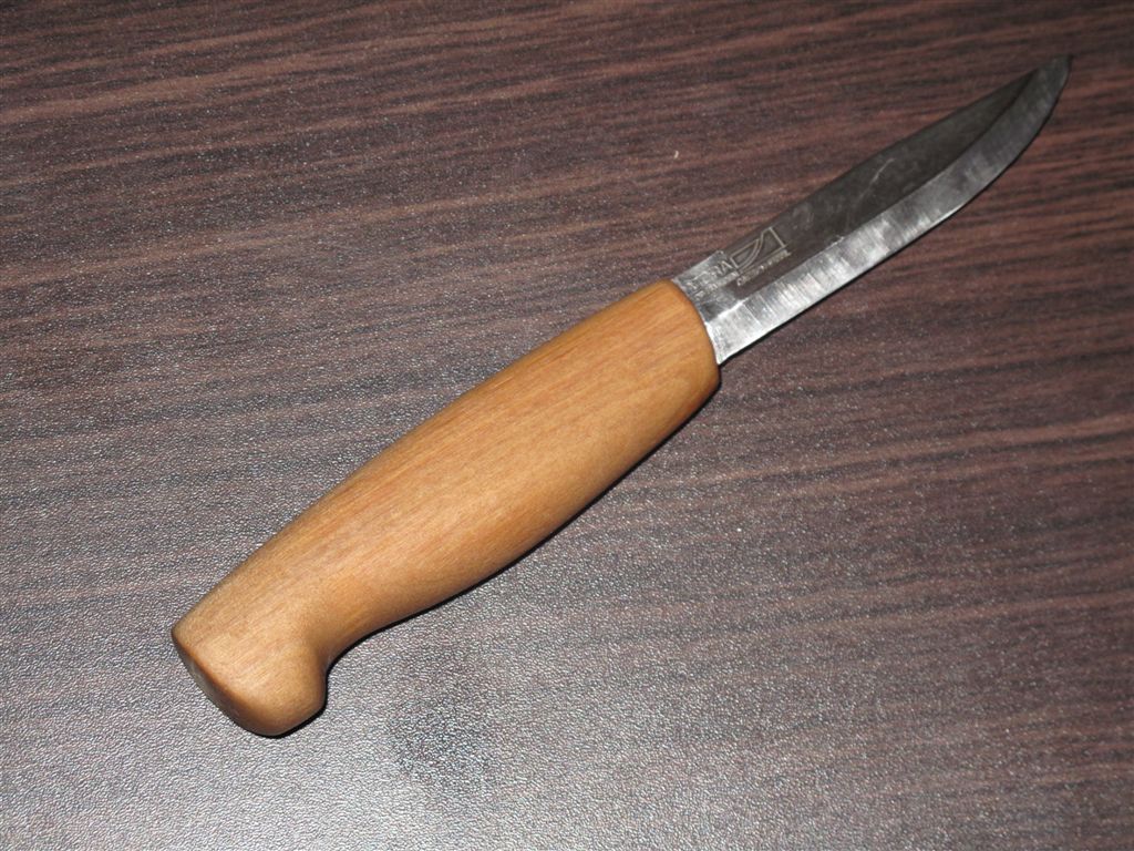

Meško peiliai

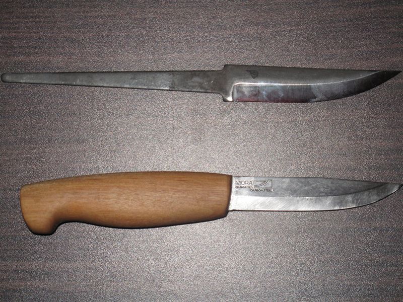

Sveiki, štai ir aš surinkau savo pirmąjį peilį... panaudojau Mora classic geležtę, ir beržinę malka iš malkinės, linų sėmenų aliejuje viriau apie 3 valandas, maždaug 75-80 laipsnių temperatūroje. Iš pradžių bandžiau iš nerudijančio plieno plokštelės padaryt atrama, bet veliau atsisakiau tokios idėjos nes nepavyko - trūksta įgūdžių bei įrangos.

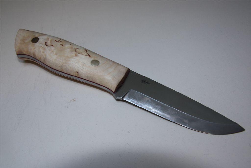

Dar vienas iš šiek tiek

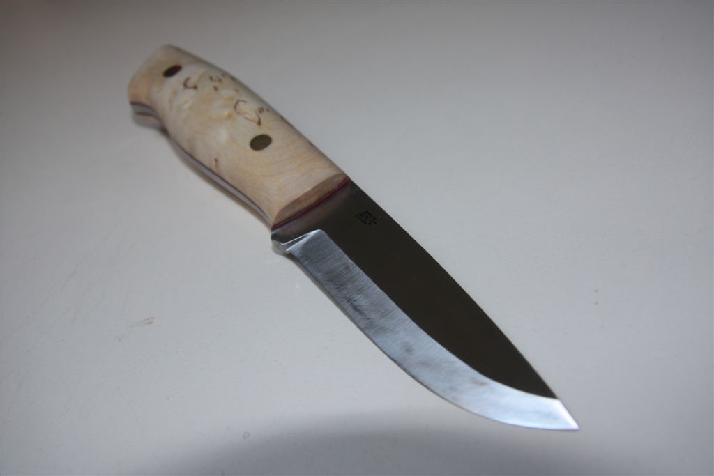

Dar vienas iš šiek tiek rimtesnės geležtės, peilis "buškraftui", Enzo trapper, O1, "garbanotas" beržas, raudona tarpine, ir daug daug šlifavimo Smile
peilis_bushcraftuipeilis_bushcraftui
p.s. noriu pasiklausti, ką daryti toliau - impregnuot medieną ar ne, bei kaip galima būtų apsaugot medį nuo purvo?
Vizualiai atrodo gerai, o
Vizualiai atrodo gerai, o detalesniam darbo kokybės įvertinimui reikėtų pažiūrėti "gyvai". Smile
meskas rašė:
Jeigu nori beržines kriaunas apsaugoti - jas reikia alyvuoti ir nuvaškuoti. Plačiau apie tai rasi atitinkamoje temoje.

Pirmi mano peiliai buvo
Pirmi mano peiliai buvo panasus, pradzia gera, nenuleisk ranku Smile

Padaryta gražiai. Tik
Padaryta gražiai. Tik vatvienas patebėjimas - jei ašmenys siekia rankeną, tai kokia nors metalinė atrama lbai pageidautina. Nes Kaip medį neimpregnuok - maista dažo, plius galandant peilį anksčiau ar vėliau brūkštelsi per rankenos priekį ir tada produktų pjaustymas dar labiau keis peilio išvaizdą.

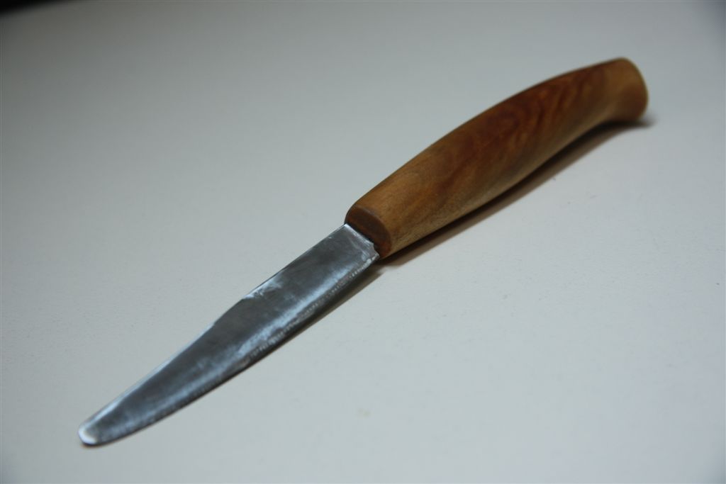

Pagaminau dar vieną peiliuką,

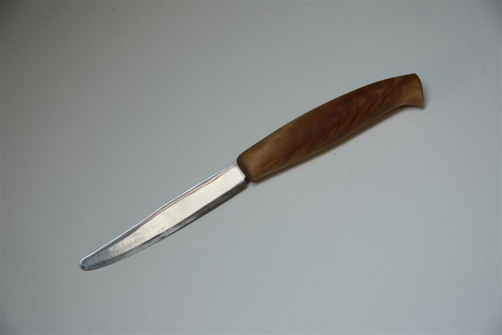

Pagaminau dar vieną peiliuką, šis peiliukas skirtas obuoliams pjaustyti. Rankena iš beržinės malkos, geležtė iš kažkokio seno sugadinto peilio - performuota ir nublizginta.

Remus
Remus portretas
Prisijungė: 2009-12-27
Kiek matosi iš nuotraukų
Kiek matosi iš nuotraukų viskas labai tvarkingi padaryta. Jei jau tokia darbo kultūra reiškia Toliau viskas bus ok. Tačiau dirbant su Moros, tai yra skandinaviško tipo geležtėmis vis gi siūlyčiau rankenas daryti artimesnes tam pačiam skandinaviškam stiliui. Tokio dizaino, kaip dabar yra, rankena 100% pateisinama jeigu ji:
-tiko konkrečiai rankai
-tokia rankenos forma (paėmimas) padiktuotas konkrečių darbų specifikos
Priešingu atveju toks susiaurėjimas prie galinės atramos gali net trukdyti, o peilis nebus toks universalus kaip galėtų

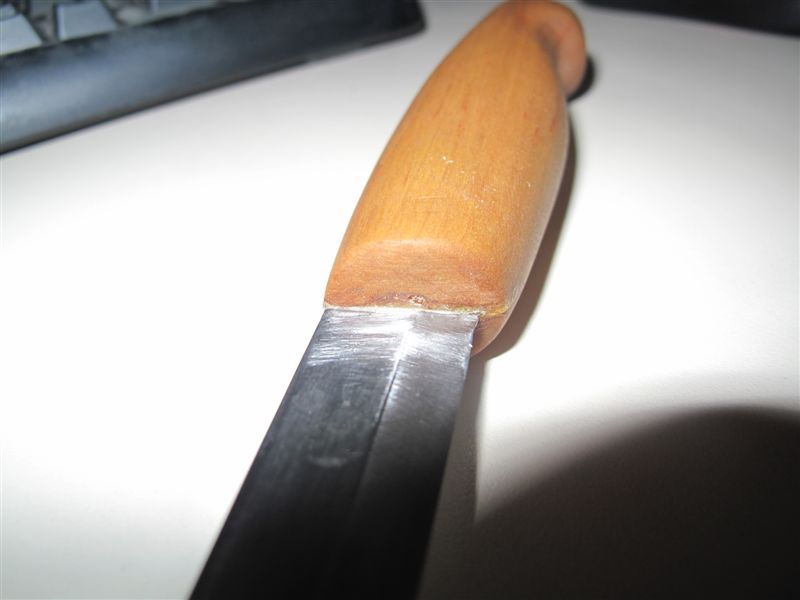

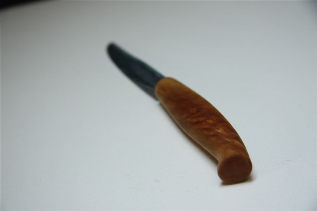

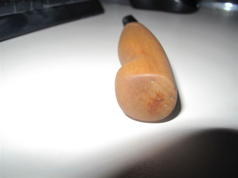

Štai kaip iš
Štai kaip iš priekio ir iš galo atrodo:
meskas rašė: Štai
meskas rašė:
Iš pradžių pasirodė, kad geležtė įsodinta kiaurai rankeną, todėl buvo smalsu pamatyti kaip atrodo iš galo.
O priekis, nors ir be atramos, bet tvarkingas. Smile

Atrodo neblogai:) tik idomu
Atrodo neblogai:)
tik idomu kaip atrodo geležtės įsodinimo vieta kai nera "bolsterio"?
Kaip pirmam peiliui, rankenos
Kaip pirmam peiliui, rankenos forma netgi labai nebloga.

Pritariu. Smile
Patiko, kad rankena apdorota stropiai. Tik gerai būtų pamatyti kaip ji atrodo iš priekio ir iš galo. Wink
