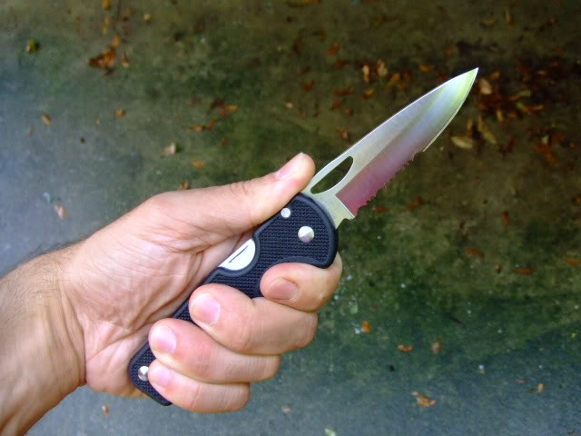

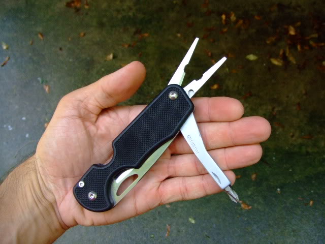

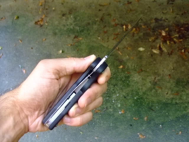

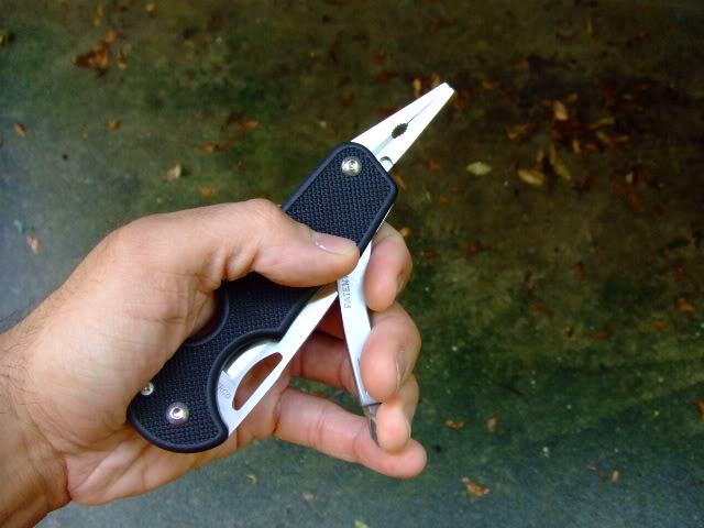

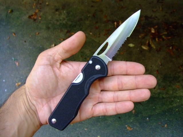

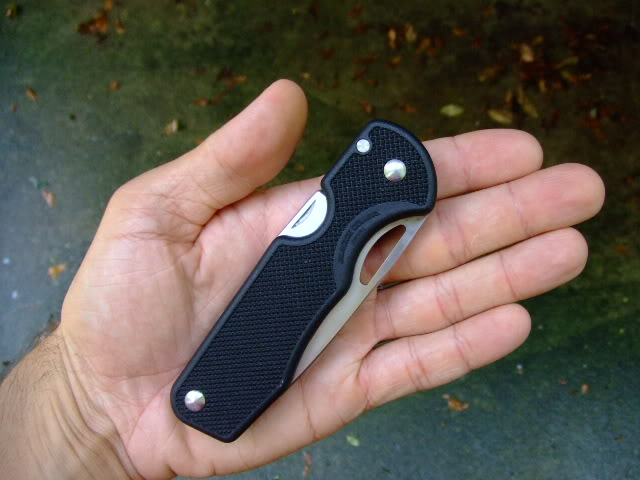

Kadangi pirmojo klausimo prizas - Meyerco "Paradox"
DSCF1127.jpg DSCF1128.jpg DSCF1130.jpg DSCF1129_1.jpg DSCF1131 (2).jpg DSCF1132.jpg
nelauktai tapo "pereinamuoju prizu", kuris virtualiai keliauja nuo vieno teisingo atsakymo autoriaus pas kitą, pagalvojau, kad būtų teisinga, jei teisingų atsakymų autoriai neliktų be prizo (kalambūras gavosi Laughing ).
Taigi, viktorinoje sudalyvavusiems teisingų atsakymų autoriams lieka po kitą peiliuką (vienas iš dviejų - pasirinktinai):
