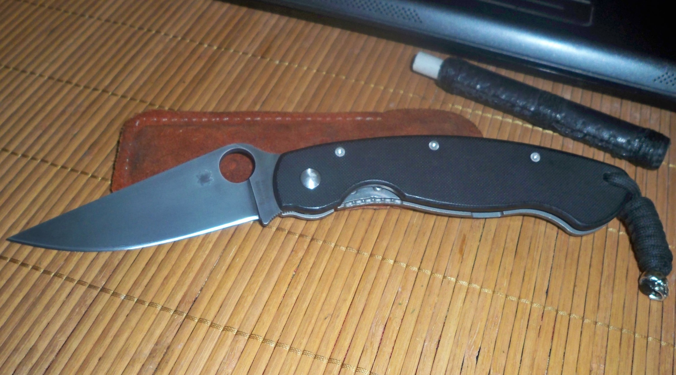

Nusprendžiau ir aš padaryti
Nusprendžiau ir aš padaryti tai kam ilgai brendau. Nupoliruoti geležtę iki veidrodinio atspindžio. Tad apsiginklavau priemonėmis ir pasinėriau į darbą. Deja bet be įrankių darbas ejosi sunkiai ir galutinis rezultatas mane nelabai tenkina, bet yra kaip yra. Su laiku ištaisysiu padarytas klaidas Smile
Rezultatas:
Neblogas rezultatas, nes ant
Neblogas rezultatas, nes ant S30V sunku padaryti idealiai veidrodinį paviršių.
Žinau. Bet manau, gan
Žinau. Smile Bet manau, gan didelę įtaką turi ir dėklo odos apdirbimas..

Nagi, pora ilgų vakarų meditacijos ir pamąstymų apie būties trapumą, ir nusipoliravau M4 geležtę.
Blizga kaip laukinio (laukinio, o ne kolegos), katino pautai. Smile Vakar buvo micro testas, supjausčiau apie tris kilus mėsos, ir palikau nenuvalytą peilioką su mėsa per naktį. Iš ryto nuploviau su feriu, korodavimo nė pėdsako. Ramu.. Kolkas. Laughing
