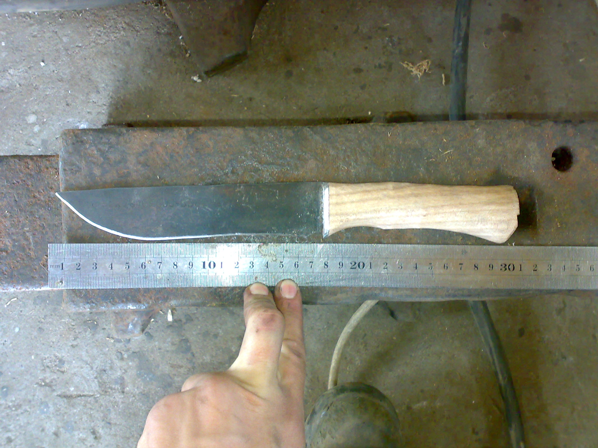

Nr.1 Gelezte is ХВГ plieno.
Matmenys: 135x22x4 mm. Tvirtumas apie 61-62 HRC. (Zoninis grudinimas).
Rankena- zalvaris ir saltalankiu mediena..

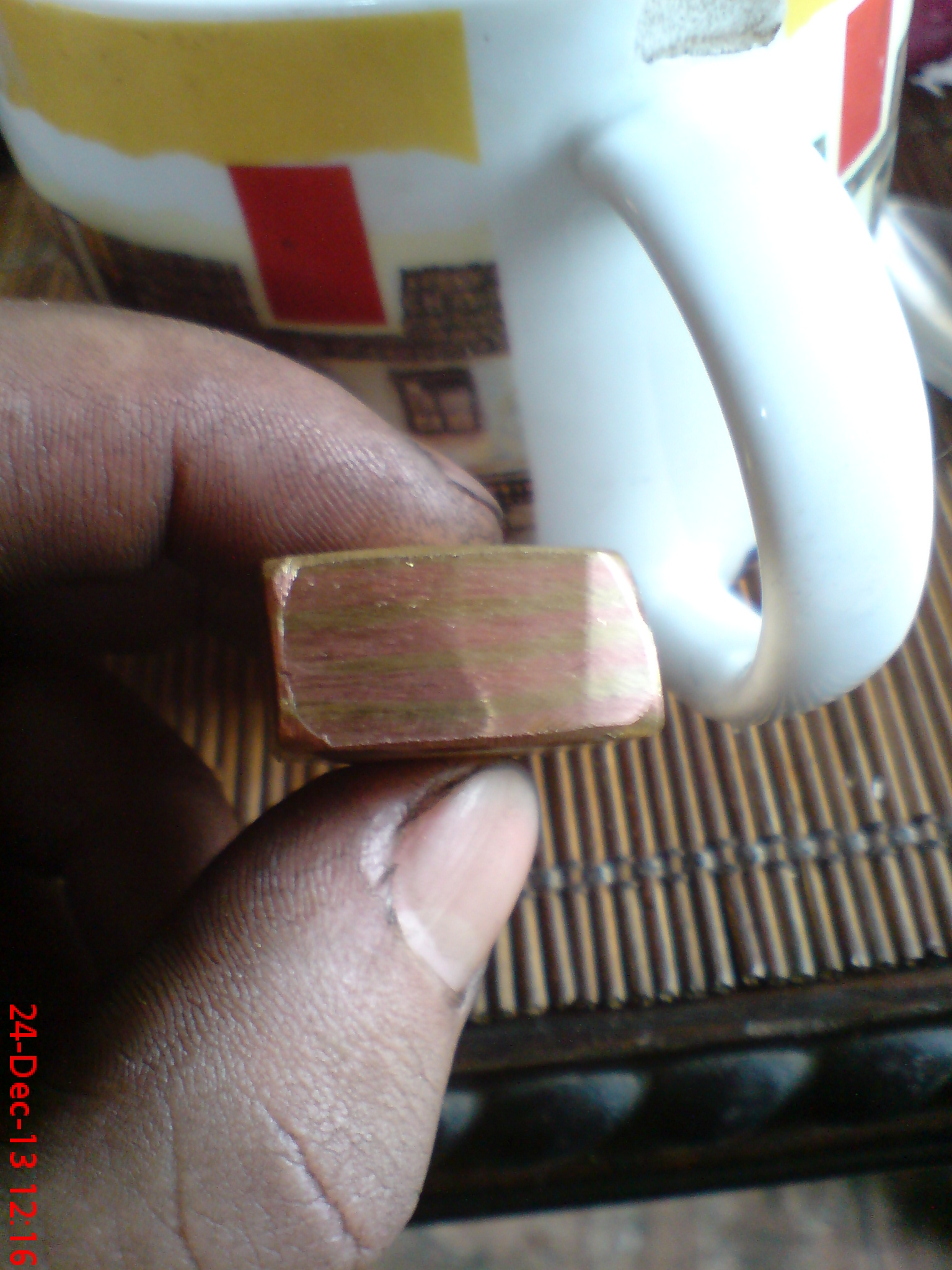

Taip, laisvai. Kur nuotraukose yra du gabaliukai nedideli, gal is 5-6 sluoksniu (zalvaris+varis), tai jie man praktiskai nereikalingi Smile Dabar visada prikepu nauju paketu. Kasdien po 2-3 naujus gabaliukus padarau Smile

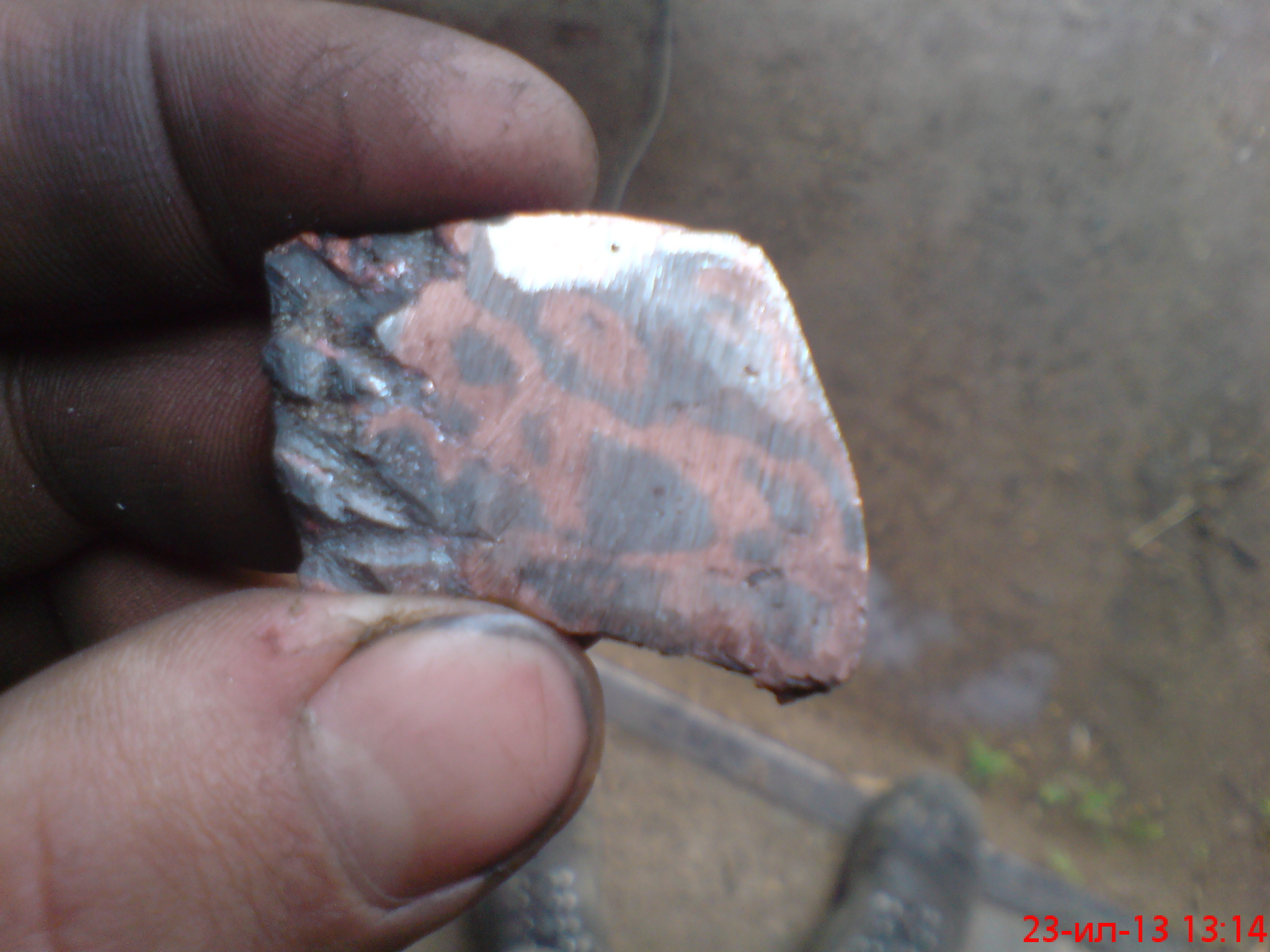

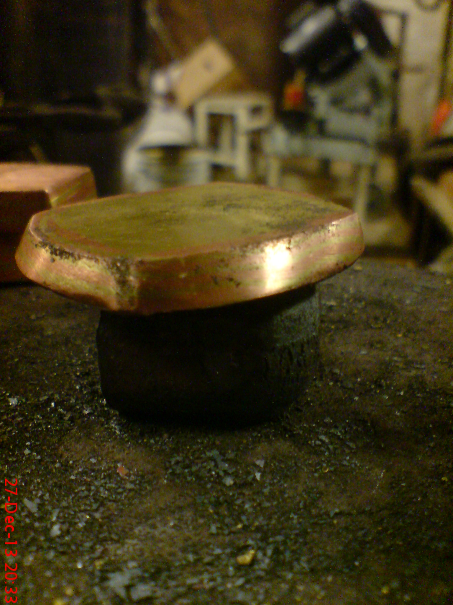

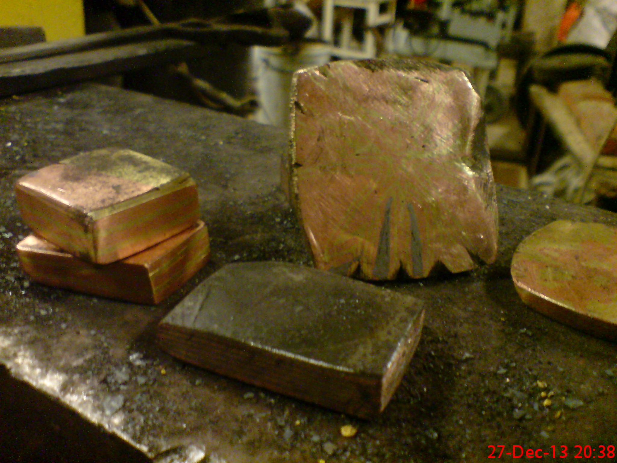

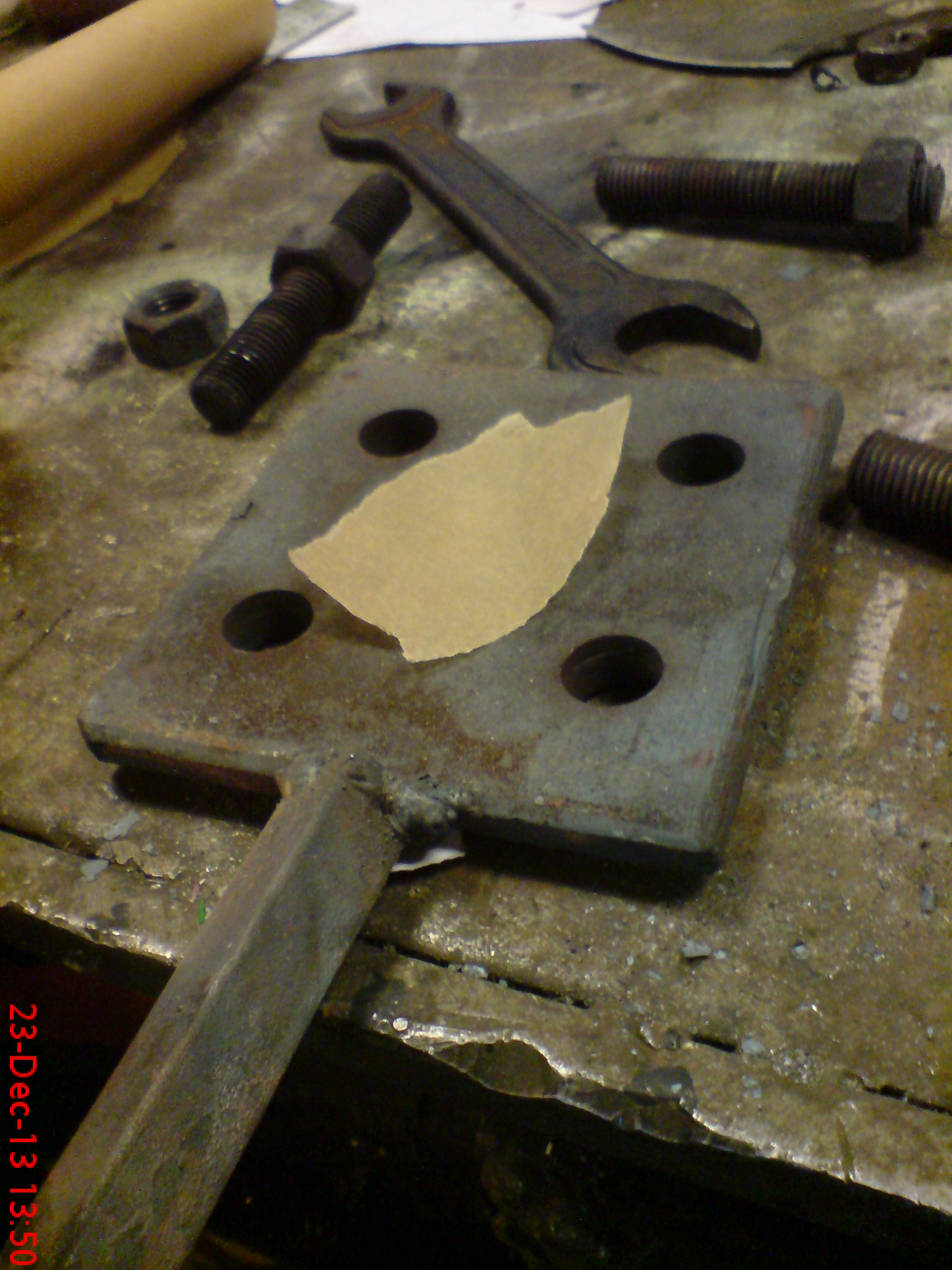

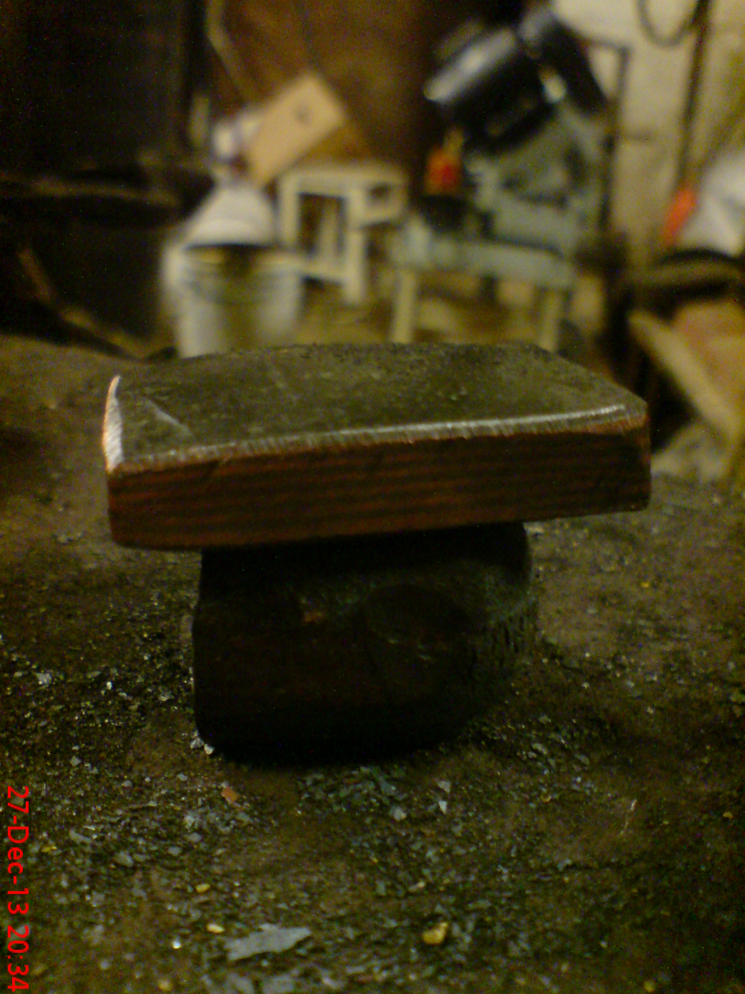

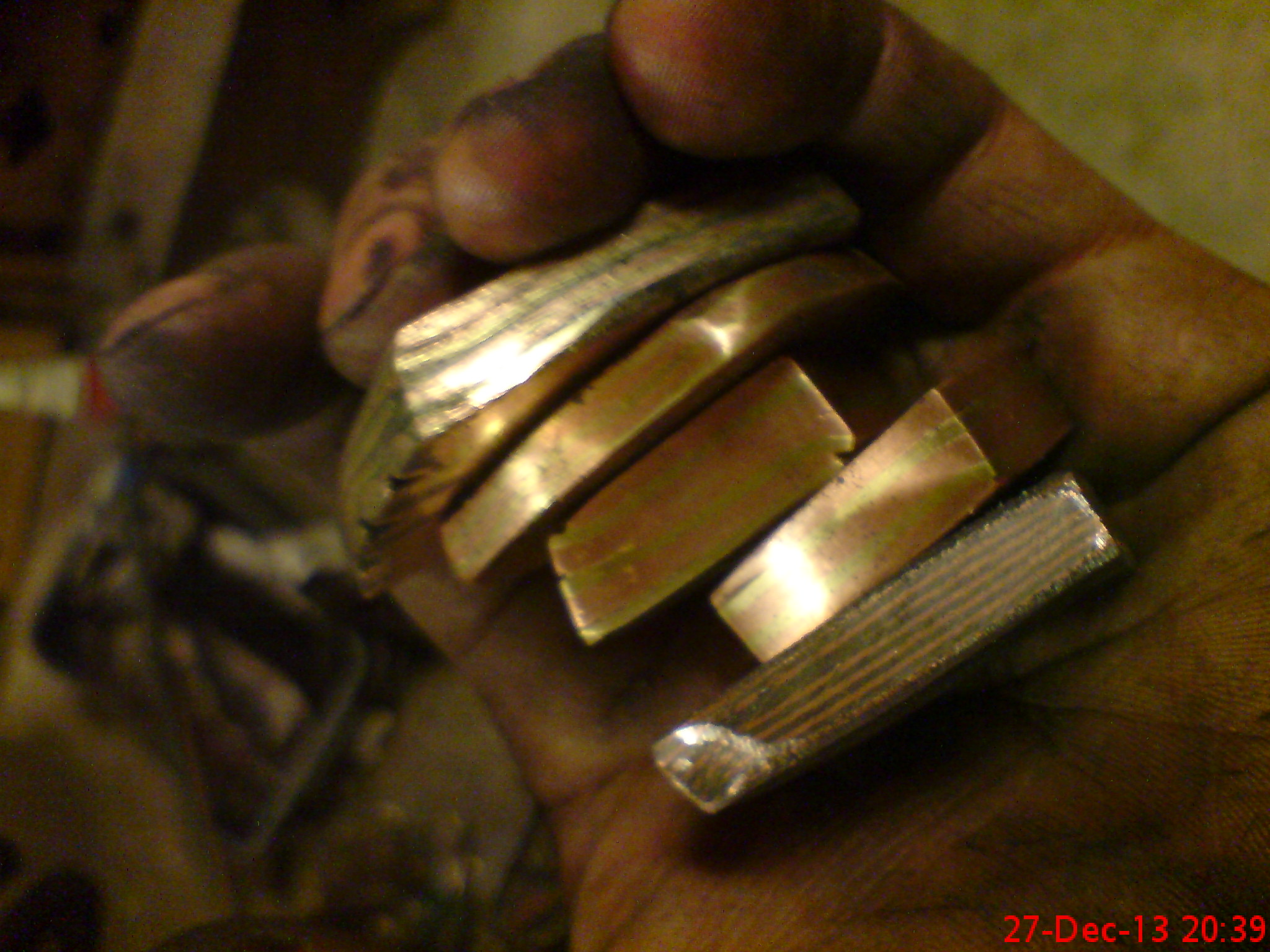

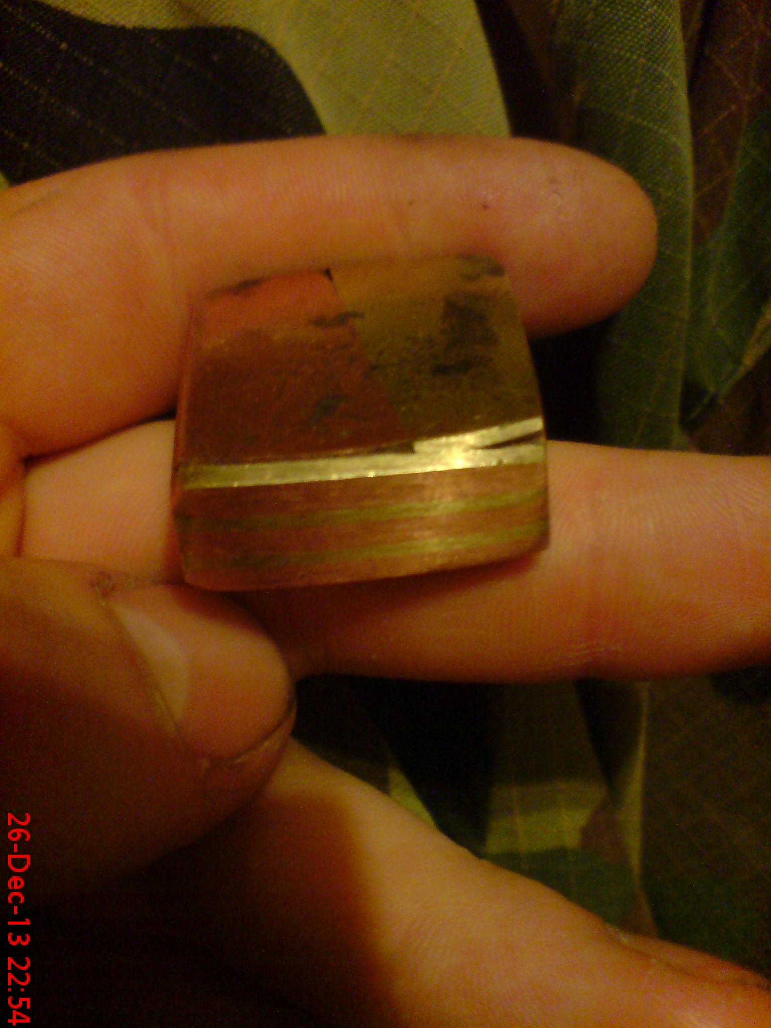

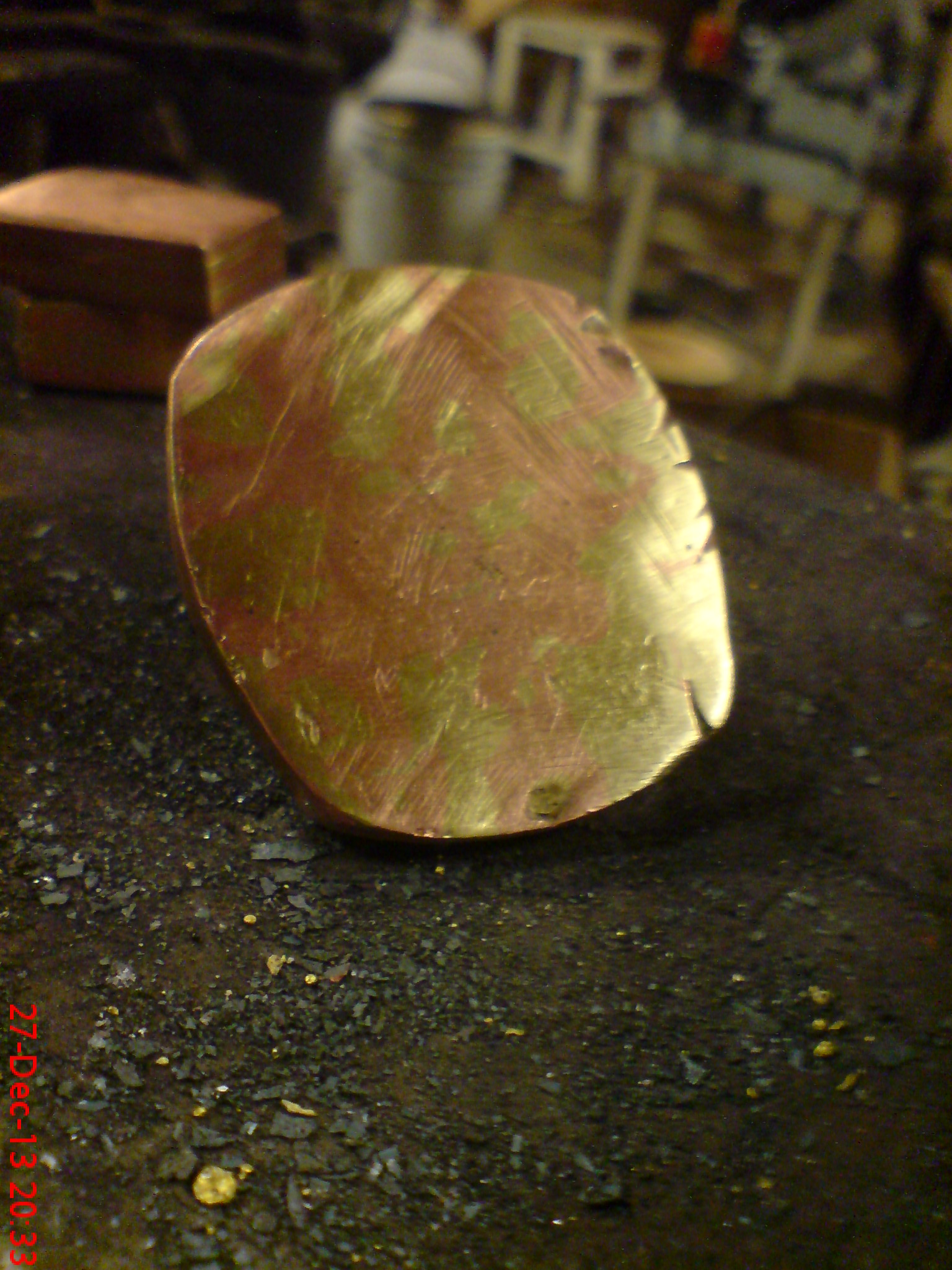

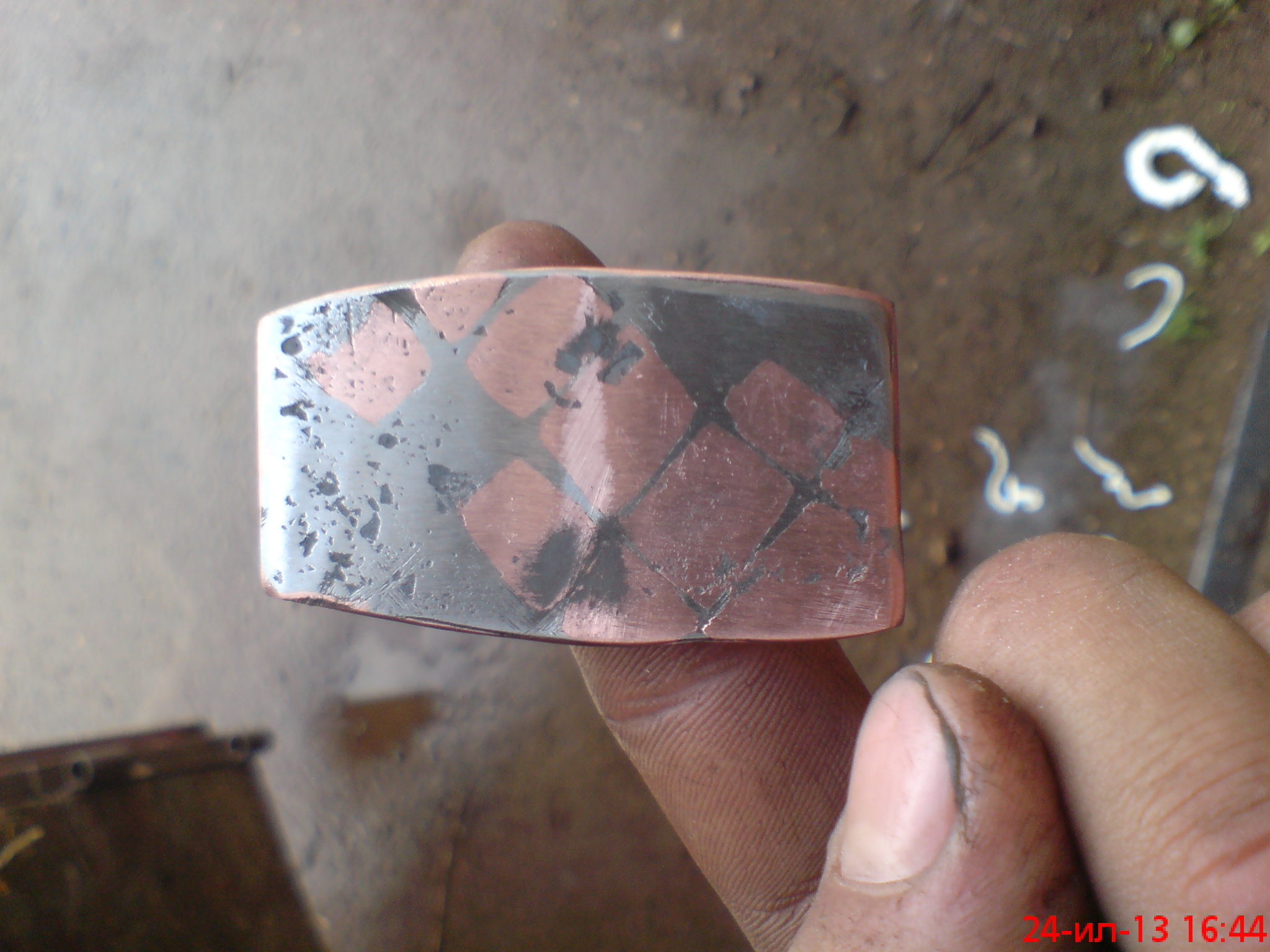

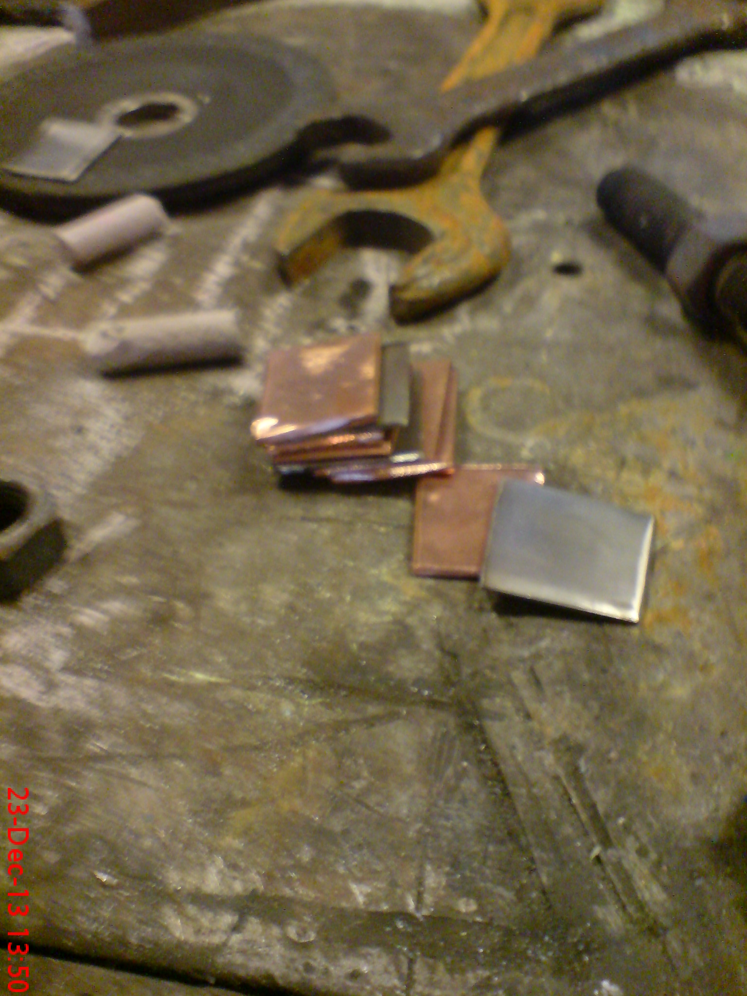

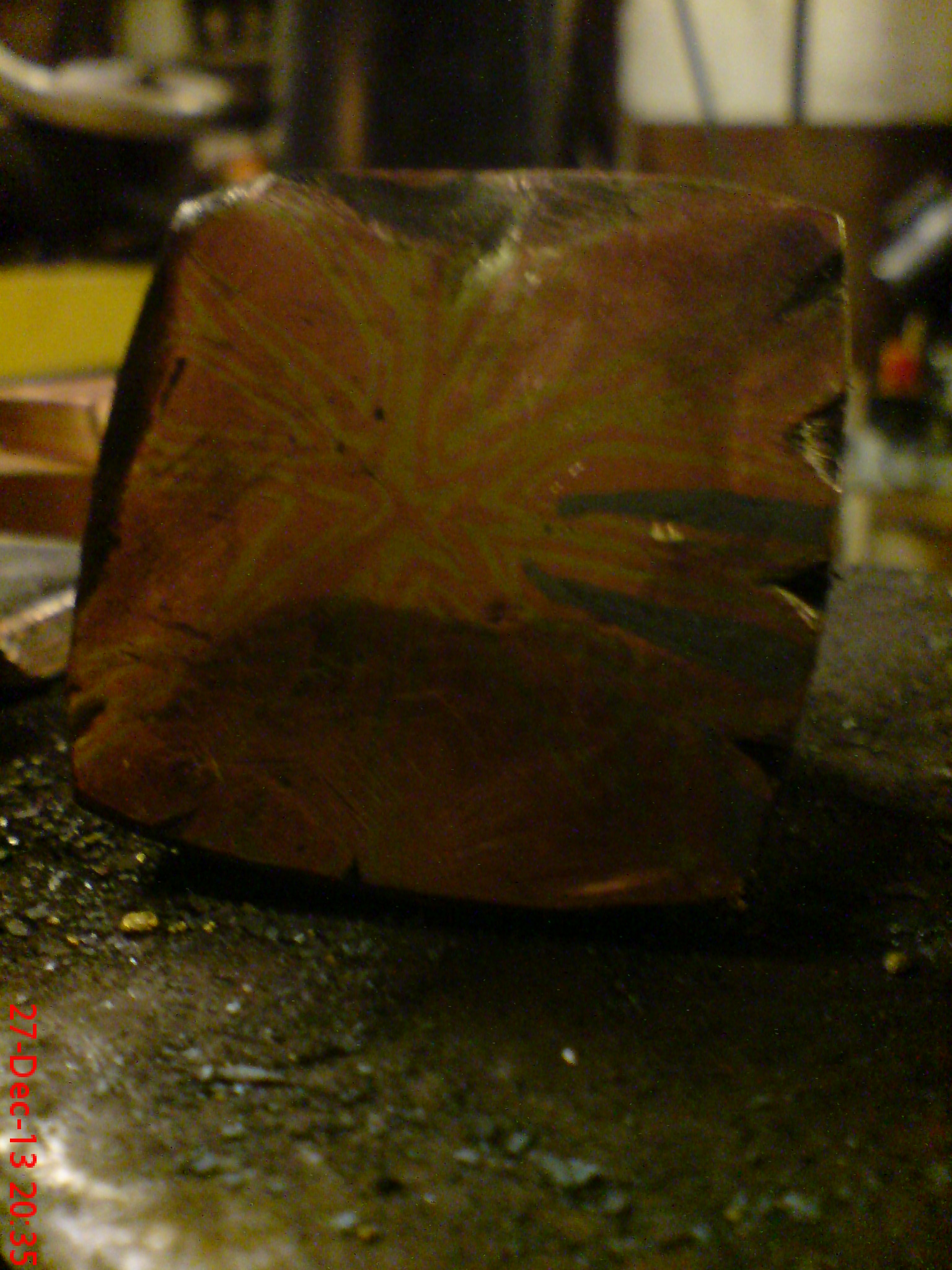

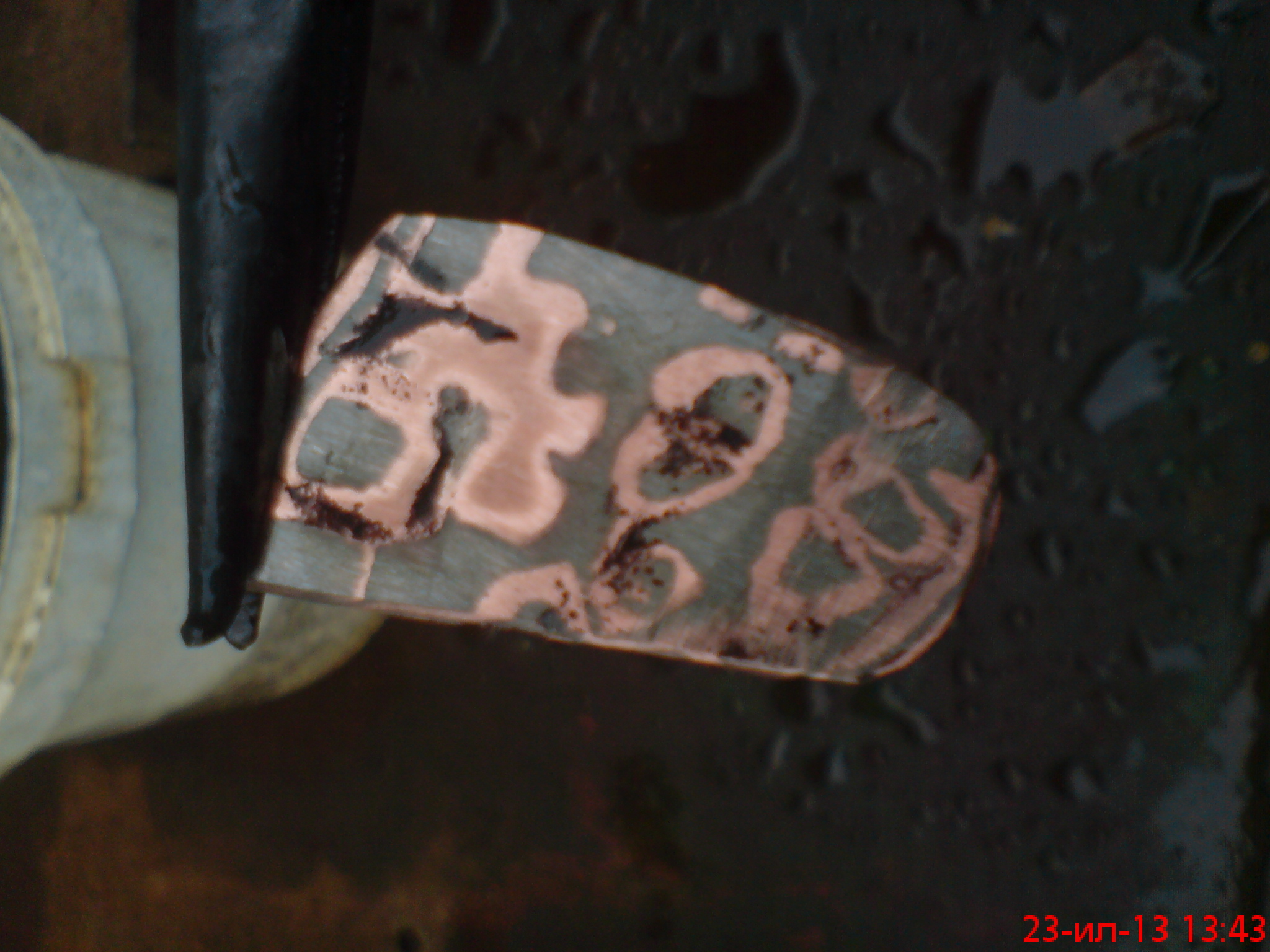

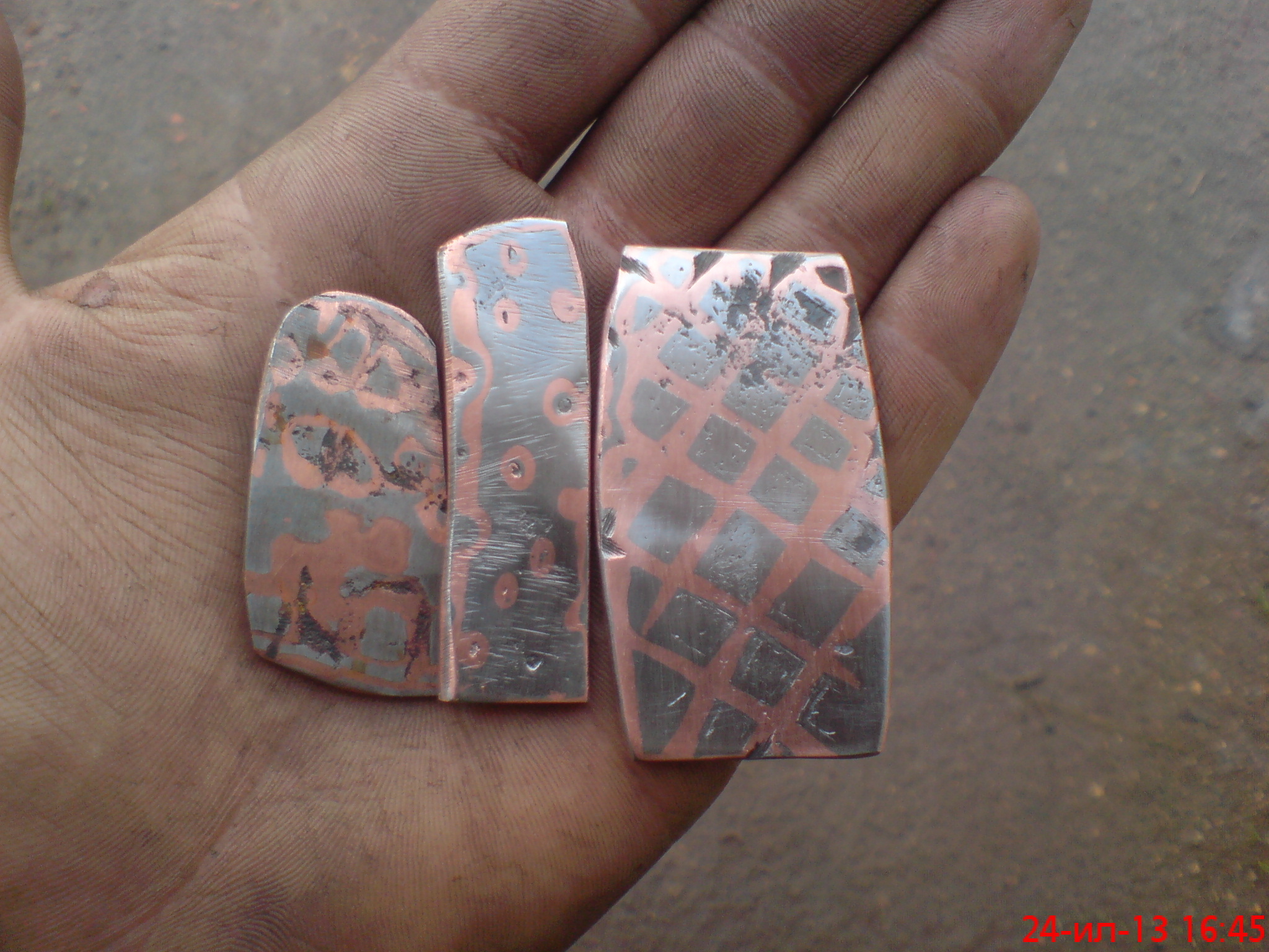

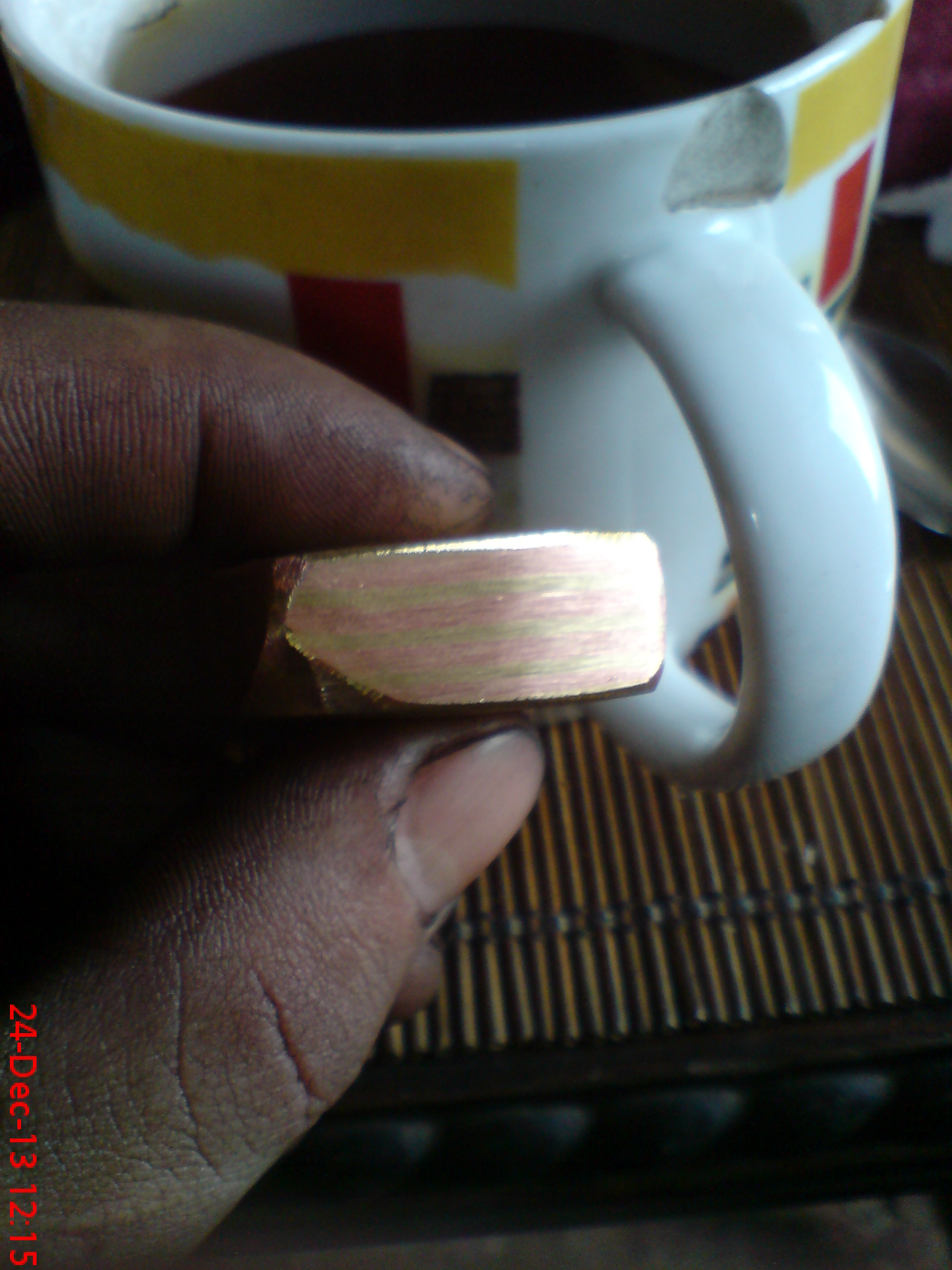

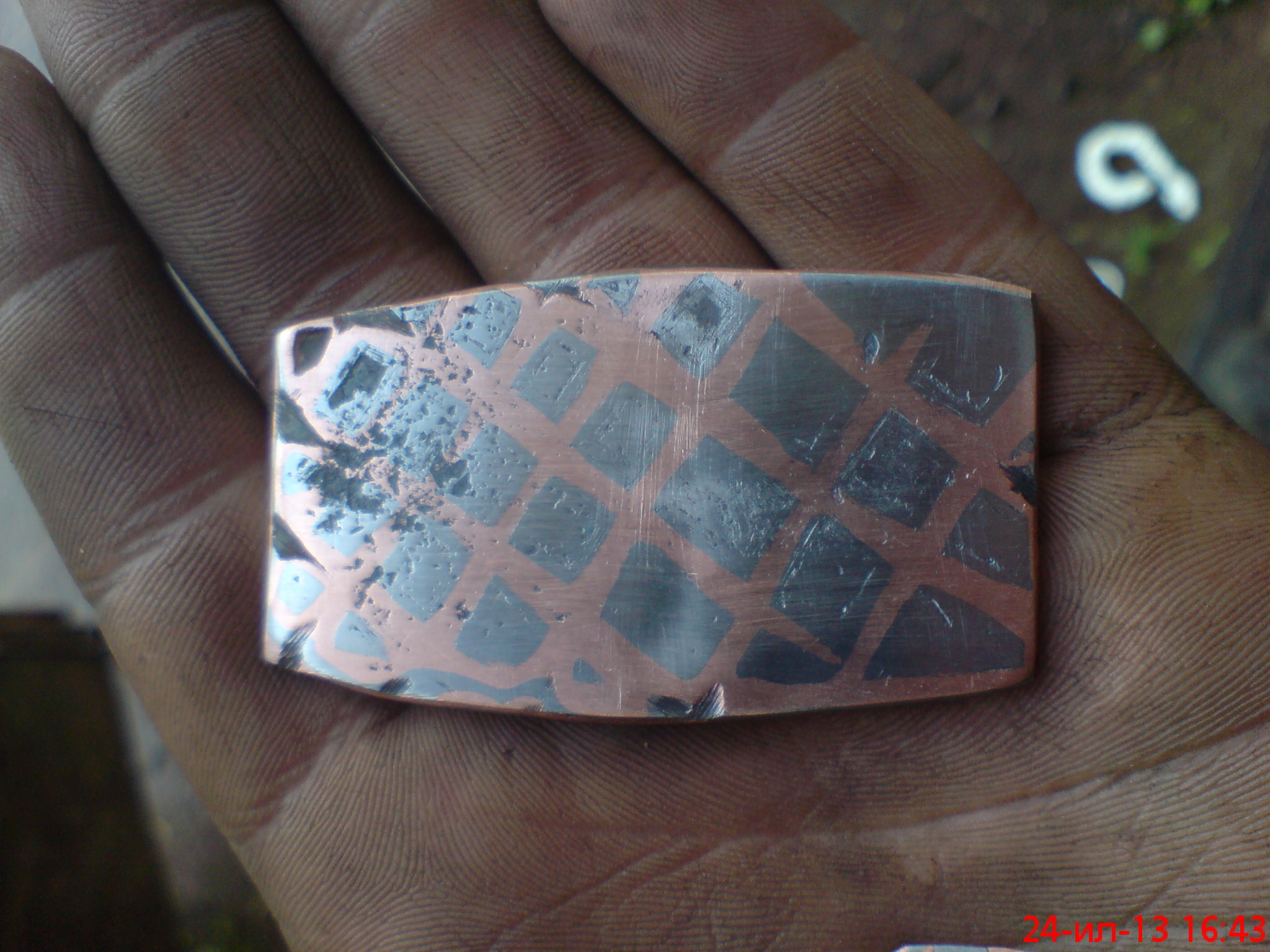

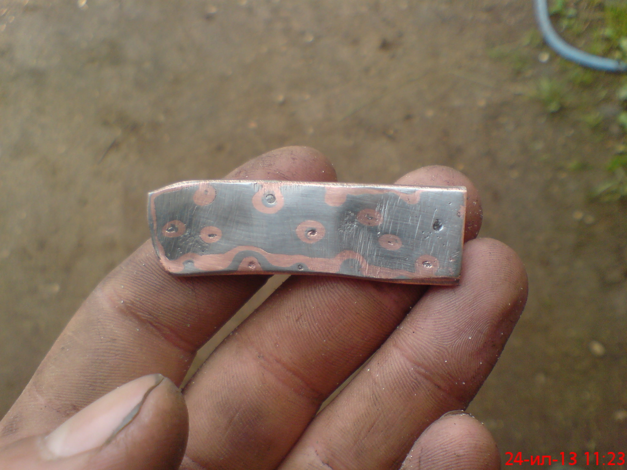

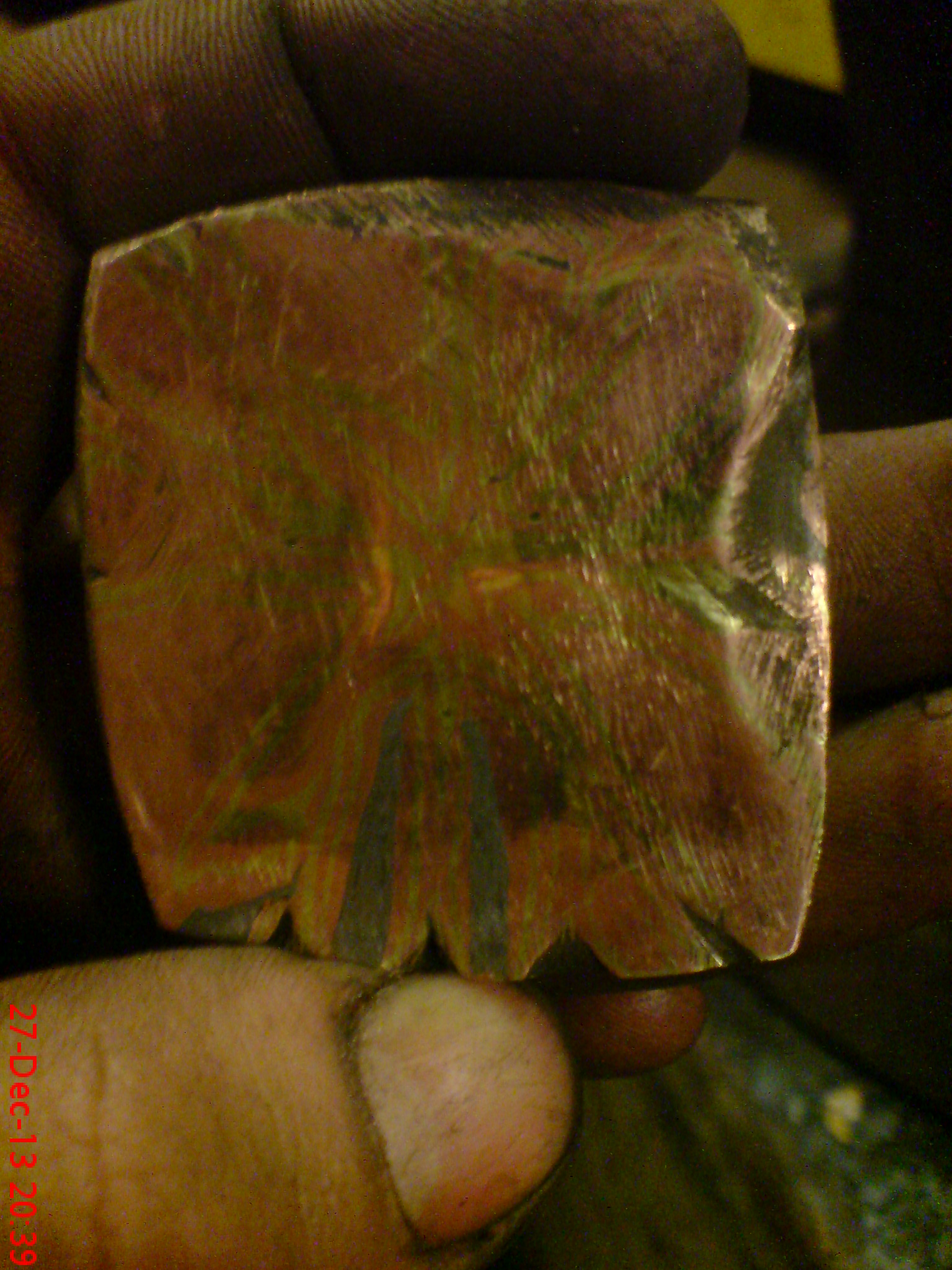

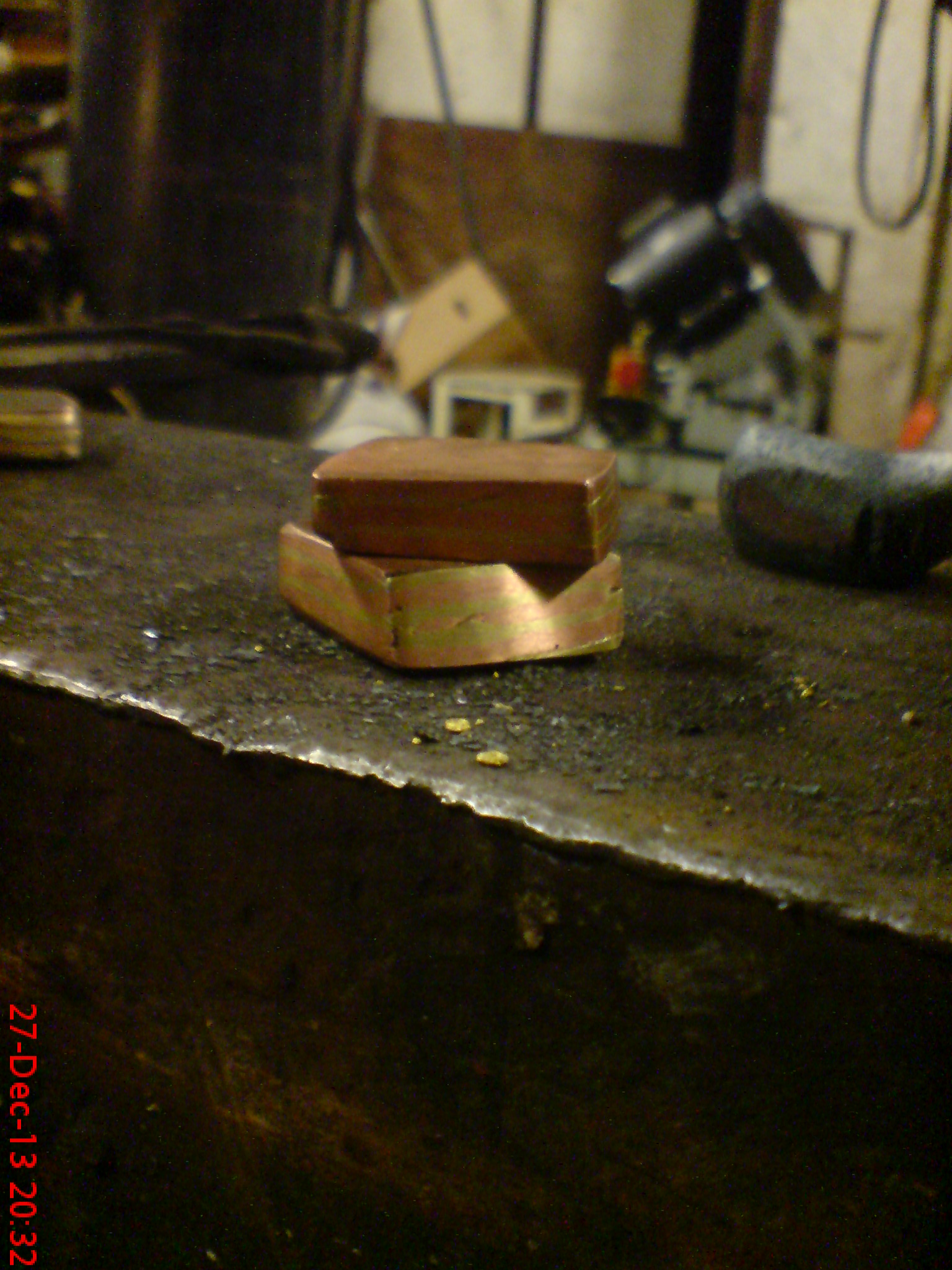

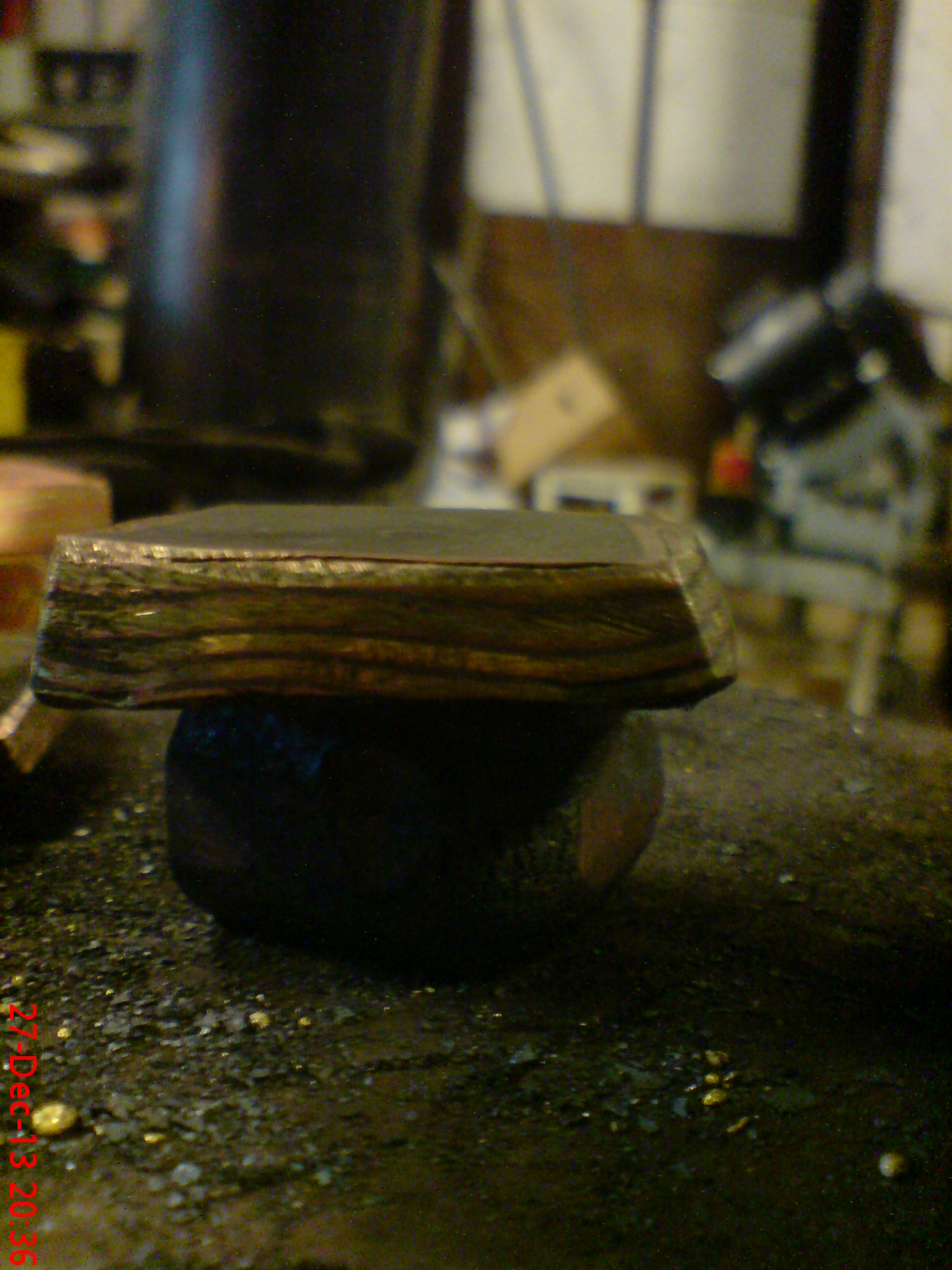

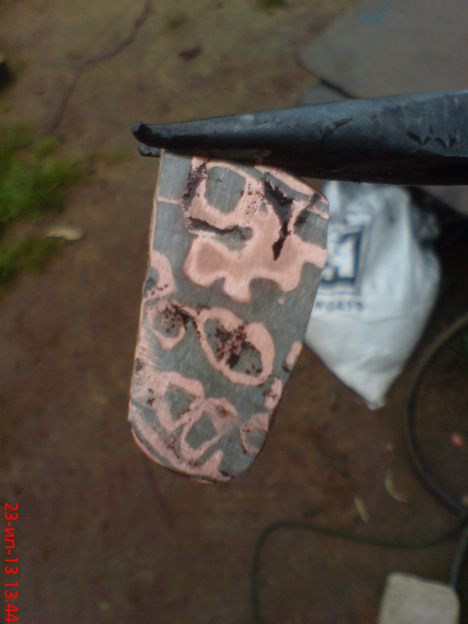

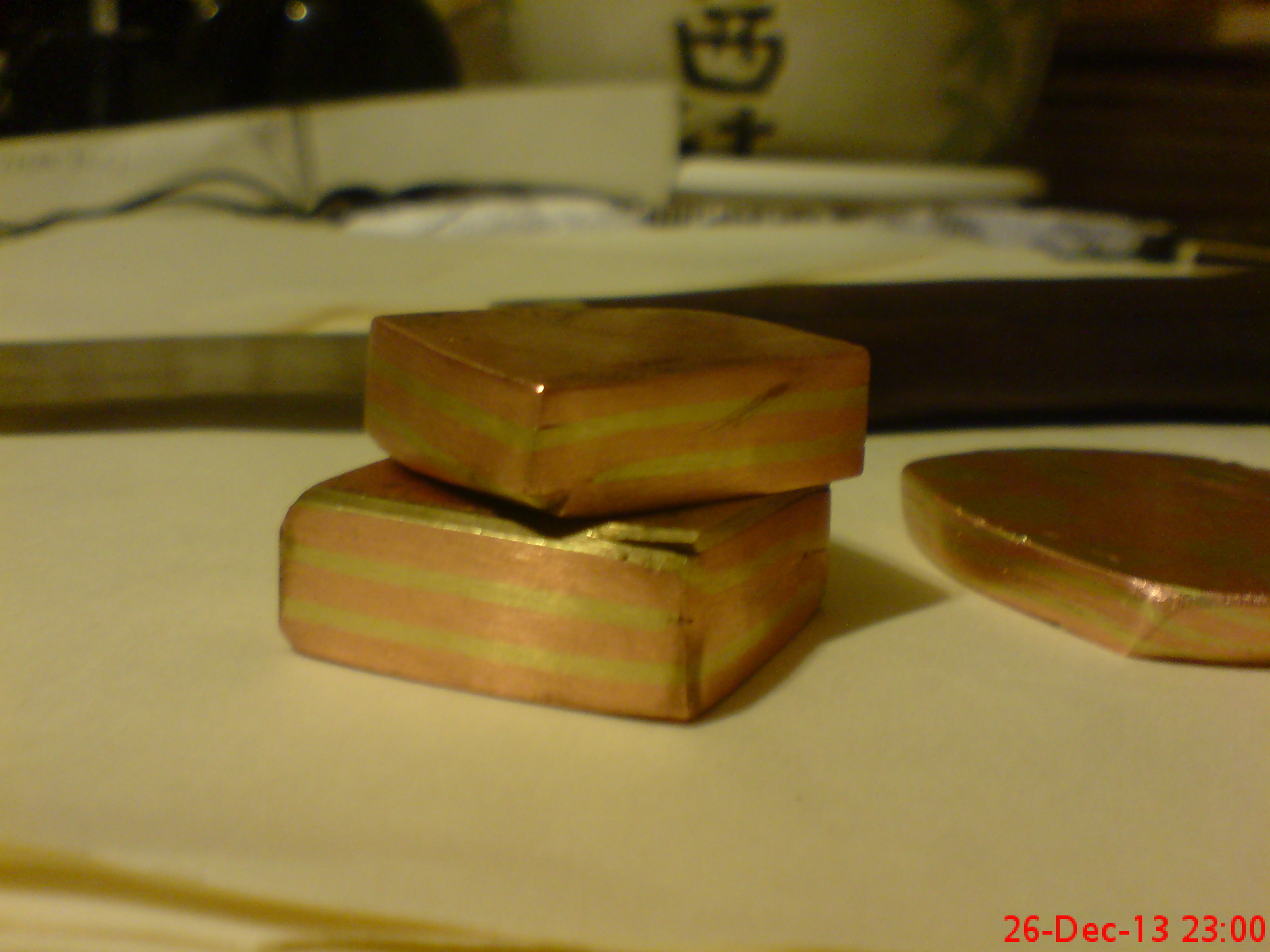

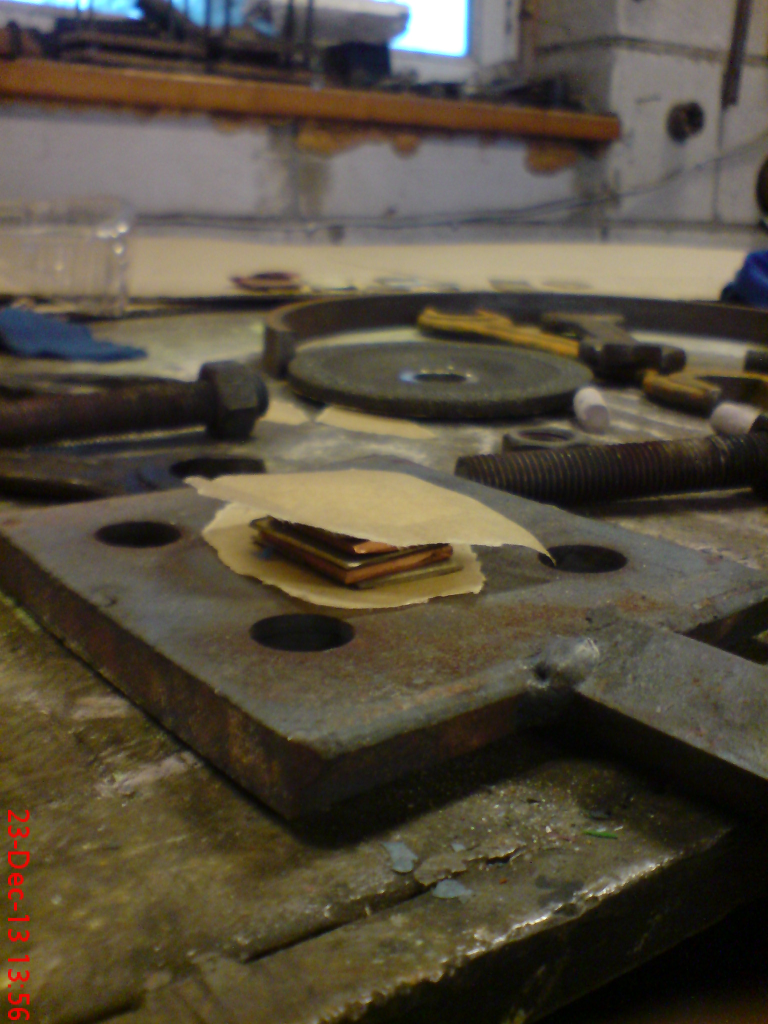

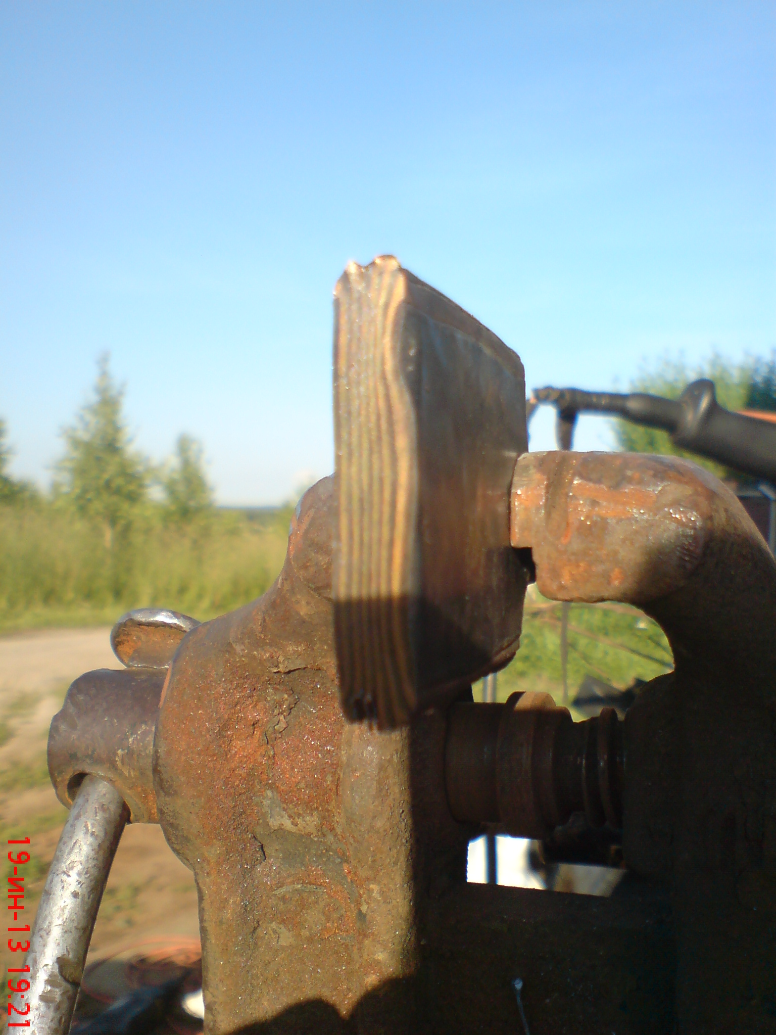

Nemazai eksperimentavau su
Nemazai eksperimentavau su Mokume gane ir, manau, kad jau supratau visa jo esme.
Bandymamas naudojau zalvarine, varine ir plienine skarda(0,5; 0,8 ir 1,2 mm storio).
Kaitinau zaizdre, nesudeginau nei vieno paketuko, kas labia keista Laughing
Tarp paketo ir keptuves(taip as vadinu ta daikta kuriame buvo laikomas ir kaitinamas paketas) dejau gabaleli kepimo popieriaus, tinka ir paprastas. Tai dariau tam, kad paketas nesuliptu su su plokstemis ir as galeciau ji istraukti. Stai nuotraukos. Ka manote? Smile

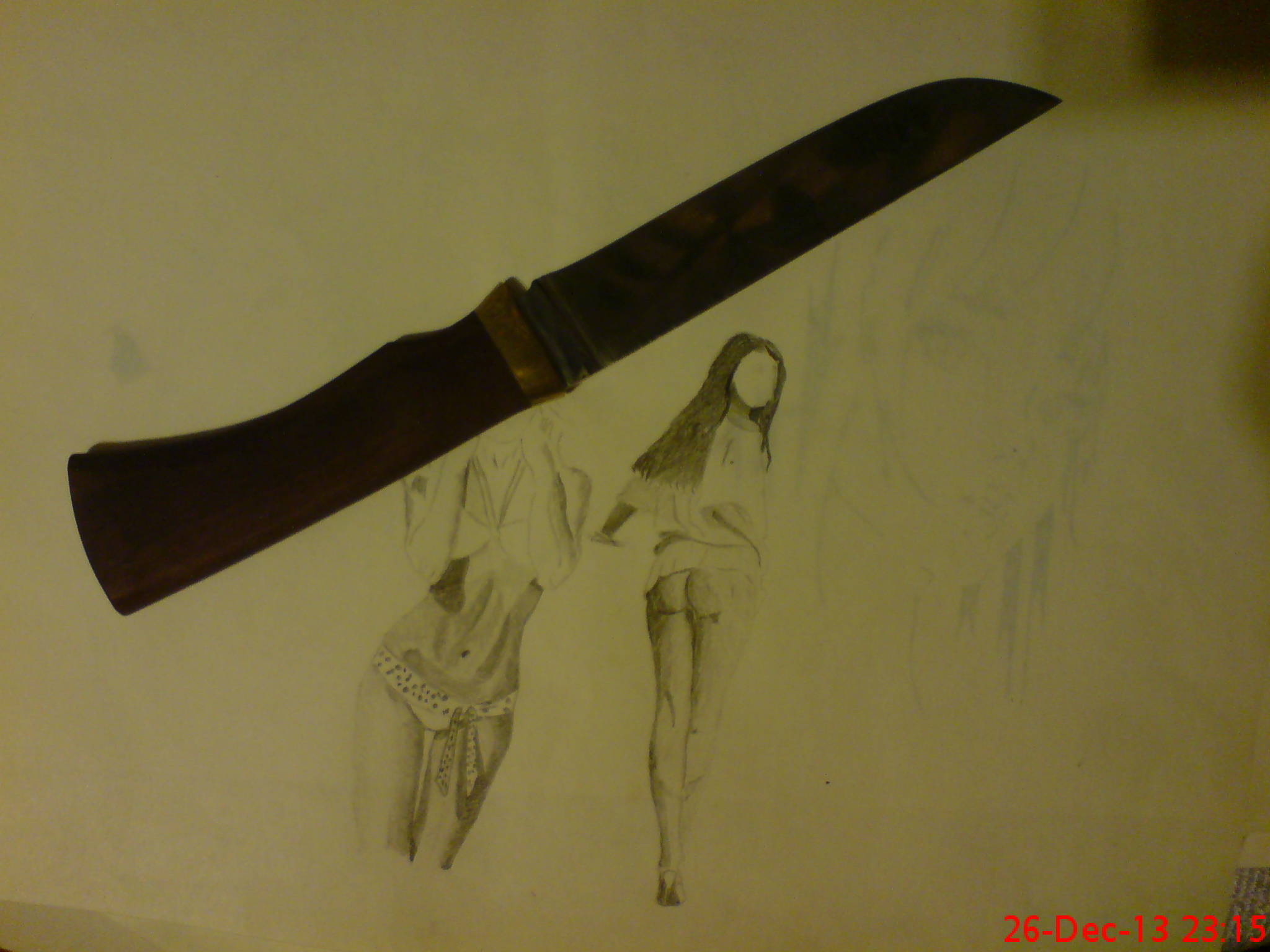

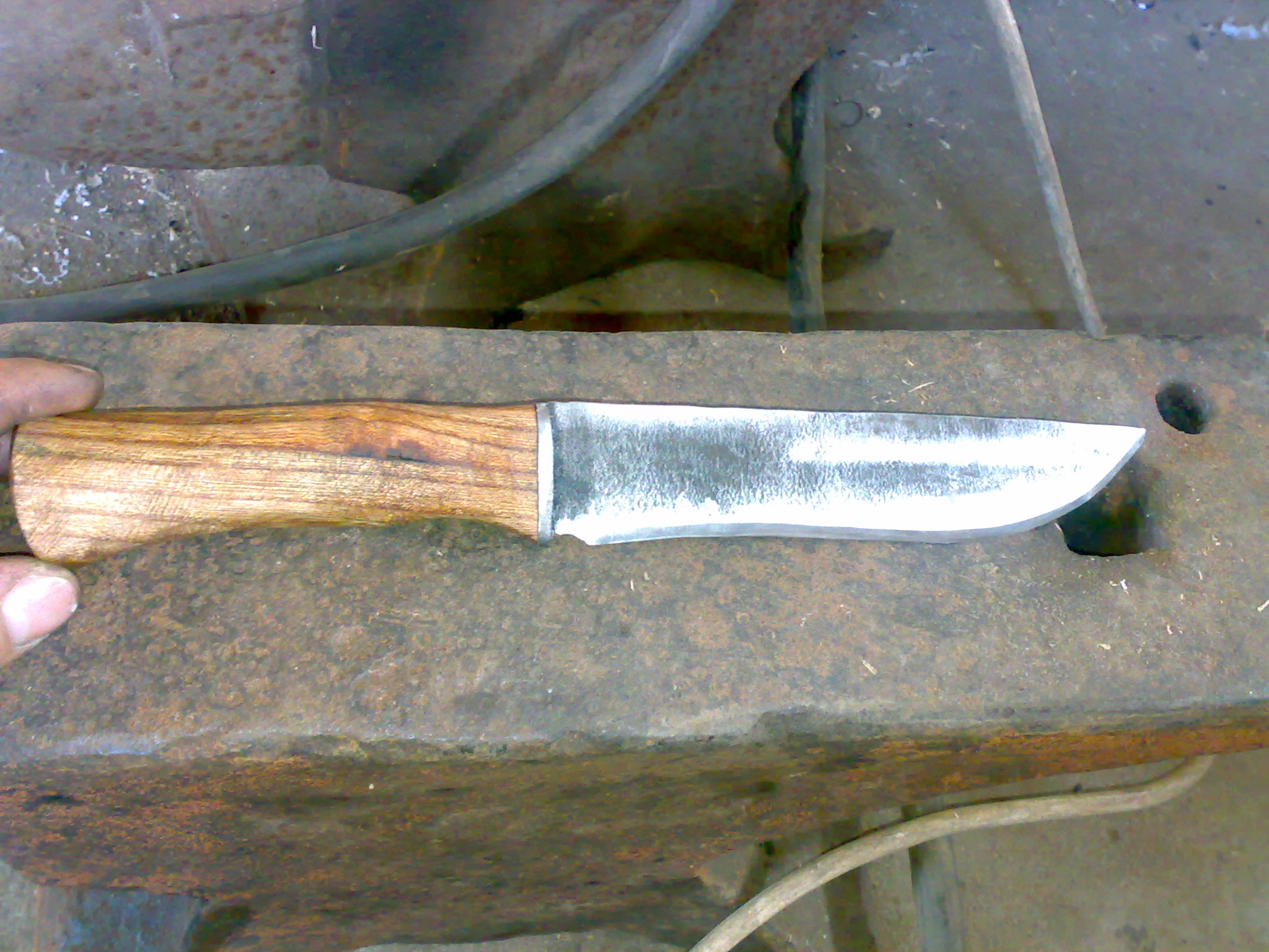

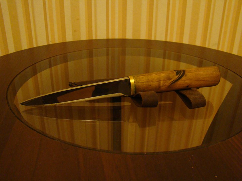

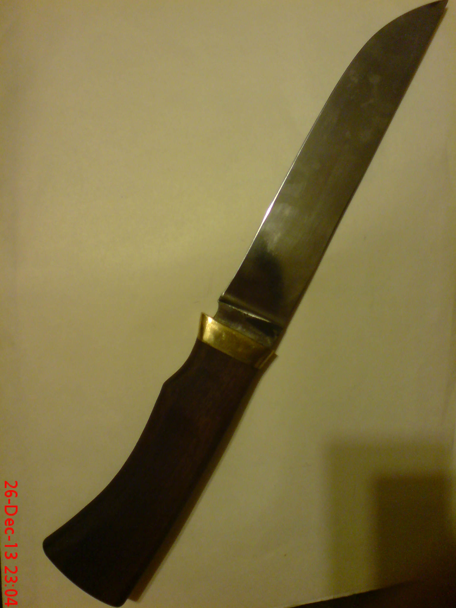

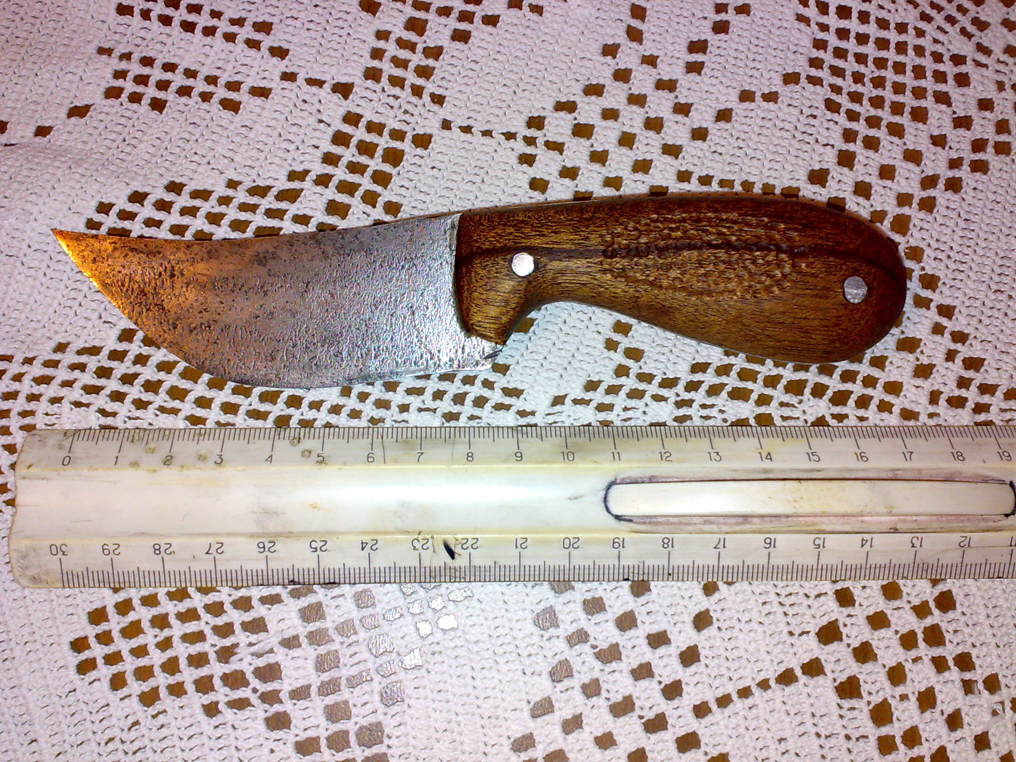

Sveiki visi! Po ilgos
Sveiki visi! Po ilgos pertraukos, vel susiruosiau kazka sumeistrauti Laughing
Tai vat- peilis, kuri turbot kolkas pasiliksiu sau.
Gelezte X12MF.
Matmenys- 170x31,5x4.
Rankena- zalvaris, riesutas.

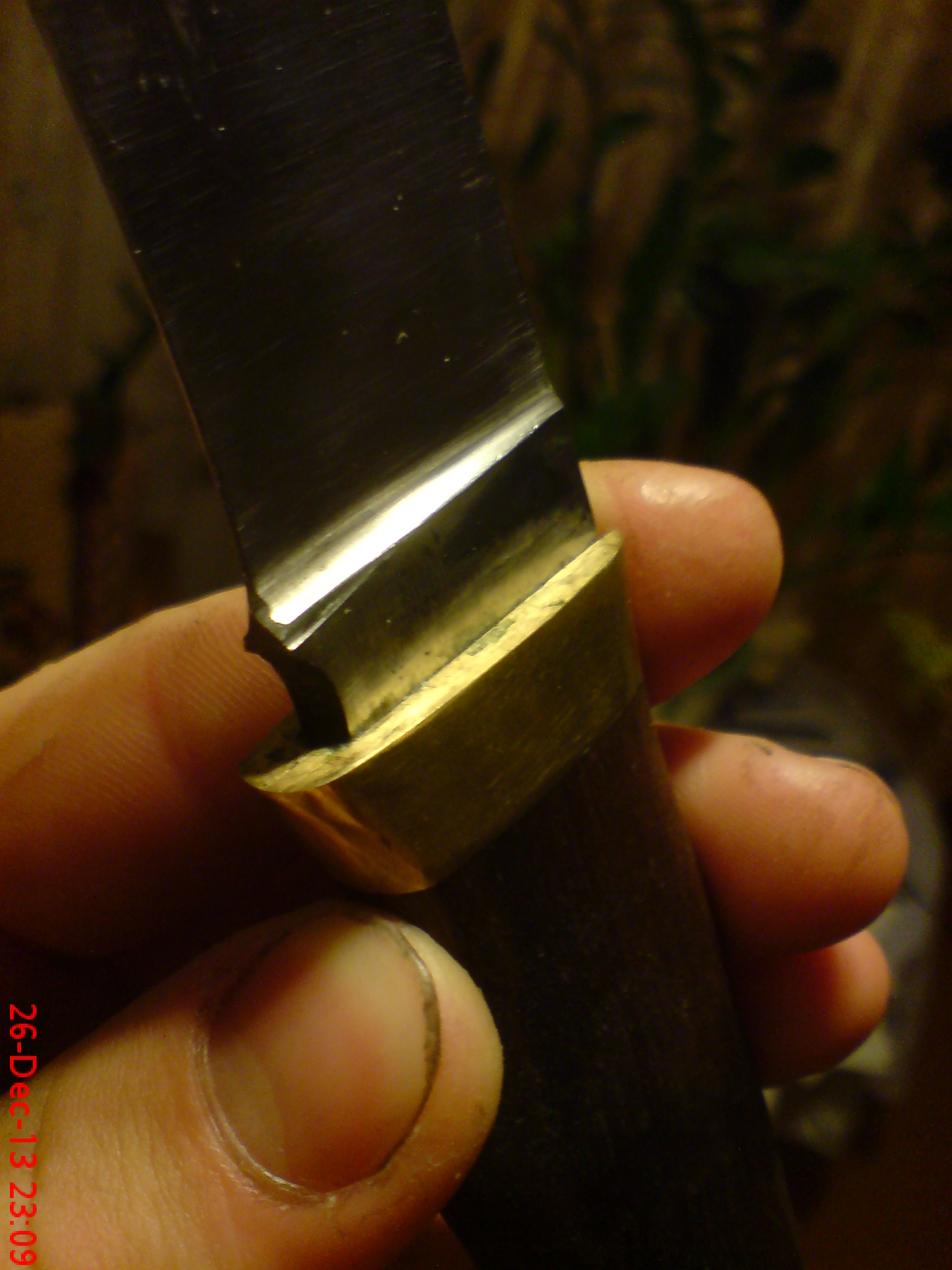

Parašysiu kas man kliūna Nr
Parašysiu kas man kliūna Smile

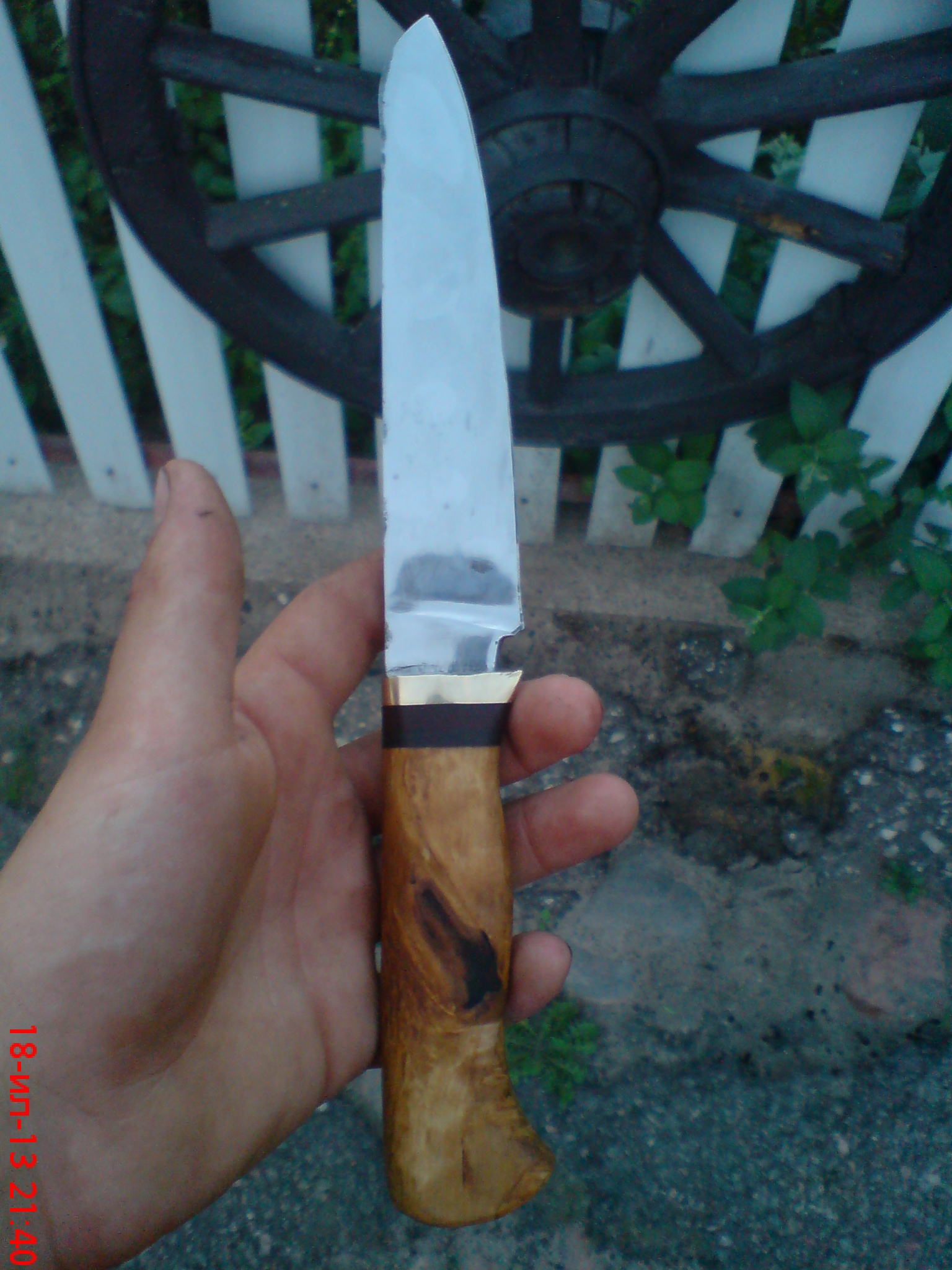

Nr 7 viskas ok, išskyrus kad kiek švaresnio pabaigimo norėtųsi.
Nr 8 - geležtė kiek per daug palinkus į priekį, vizualiai geriau atrodytų tiesiau, o ir universalesnis įrankis gaunasi.
Nr 9- jei jau tai peilis skirtas virtuvei, pirmiausia su juo turėtų būti patogu ką nors pjaustyti ant lentelės, deja su šiuo peiliu patogu nebus. Reikėtų arba žymiai platesnės geležtės, arba siauresnės rankenos. Dar vienas variantas - geležtę palenkti rankenos atžvilgiu (į priešingą pusę negu nr 8 )
Tai tiek. O šiaip džiugu kad kažką meistrauji, sėkmės ir laukiam dar! Smile

Supratau, bus padaryta
Supratau, bus padaryta Smile Aciu, uz pastabas ir palinkejimus:)

Gal galetumete pakritikuoti,
Gal galetumete pakritikuoti, patarti ar pataisyti, kur kazkas ne taip? Smile
Valentin rašė: Gal galetumete
Valentin rašė:
Gal galetumete pakritikuoti, patarti ar pataisyti, kur kazkas ne taip? :)
Kalbant apie tavo peilius ir turint minty, kad tai tik peiliadirbystės pradžia - kritikuoti būtų neteisinga. Tiesiog skirk daugiau dėmesio šaltkalviškiems darbams ir peilio išbaigimui. Nes stropumas - tai Meistriškumo pagrindas. O tobulumas slypi smulkmenose. Wink
Kas dėl "mokumė" - šaunu, kad bandai. Geras
Linkiu kantrybės ir sekmės. Smile
Maksas
Maksas portretas
Prisijungė: 2010-02-25
Pradžia nebloga. O šiaip tai
Pradžia nebloga. O šiaip tai mokume rašto formavimas niekuo nesiskiria nuo damasko rašto formavimo.

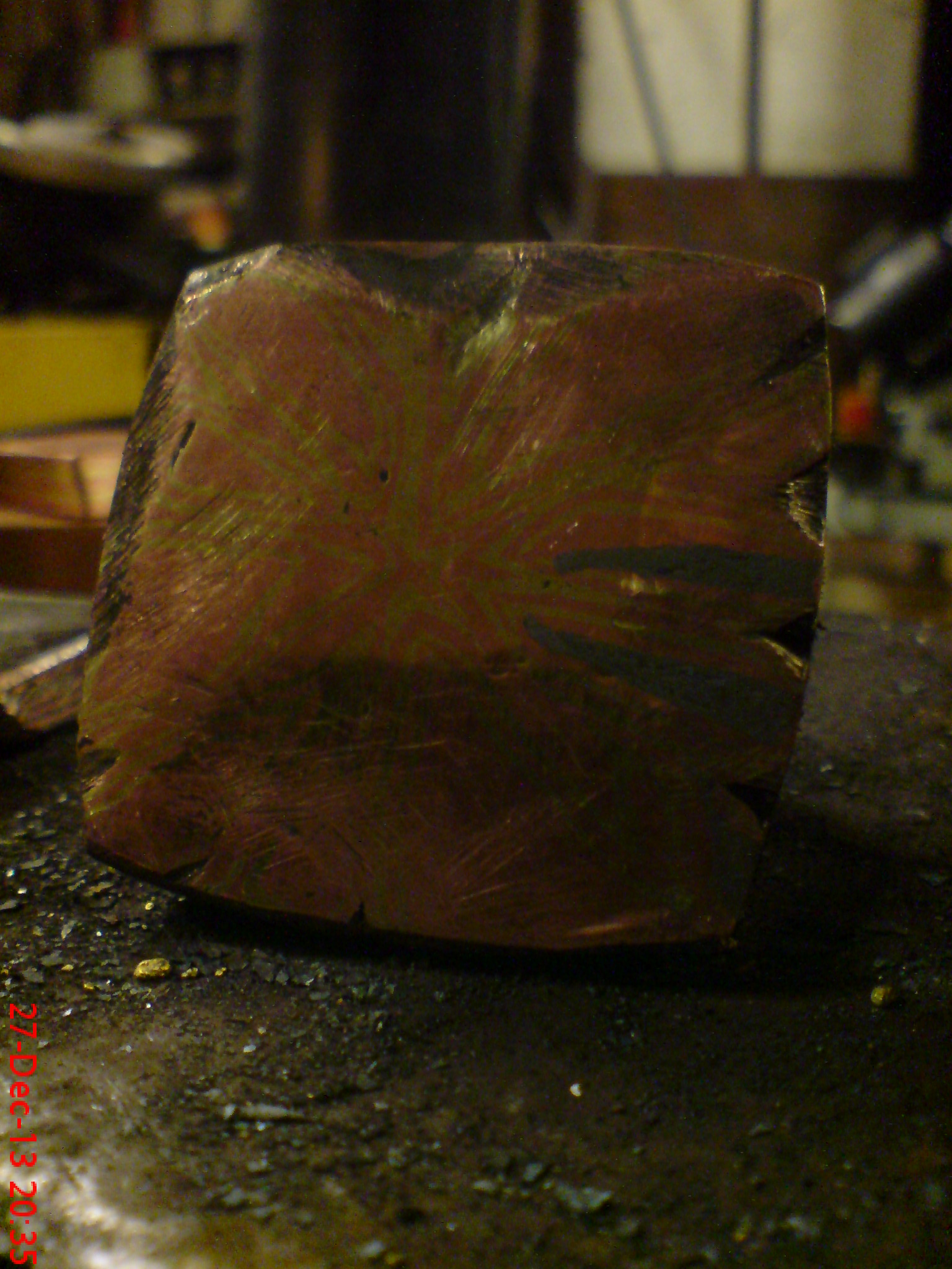

Pries menesi, mazdaug,
Pries menesi, mazdaug, dalyvavau Trakuose, viduramziu sventeje. Turejau mini ekspozicija(peiliai kirviai, ietigaliai, geleztes, sakutes ir t.t.
Festivalio pabaigoje, susipazinau su kolega Girez. Uzkabinom Mokume Gane tema.
Jau pries musu pokalbi buvau atlikes kelis bandymus ir jie buvo sekmingi.
Bet pokalbio metu suzinojau dar kelias smulkmenas. Nutariau pabandyti vel. Rezultatus palieku jusu teismui Laughing

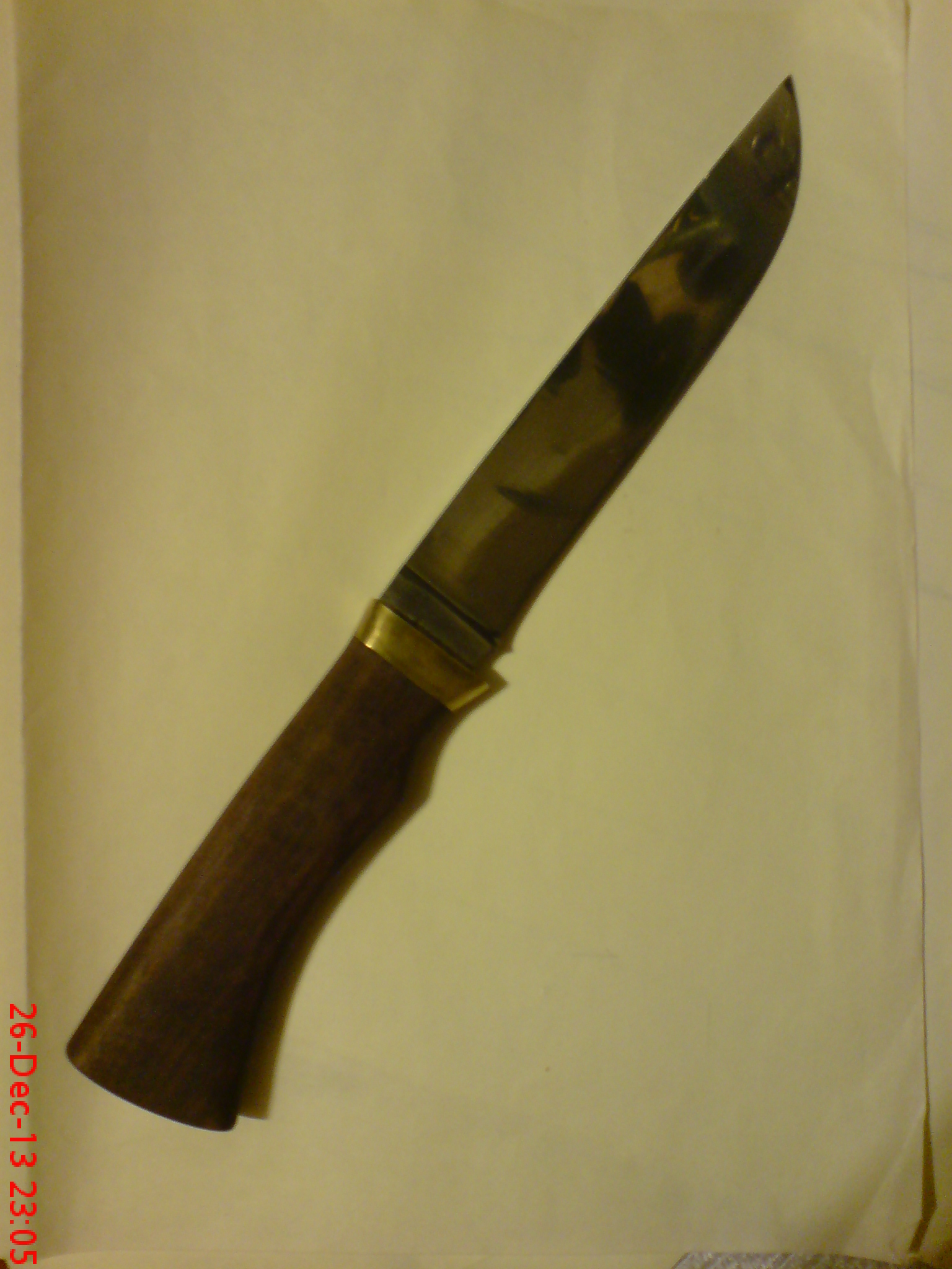

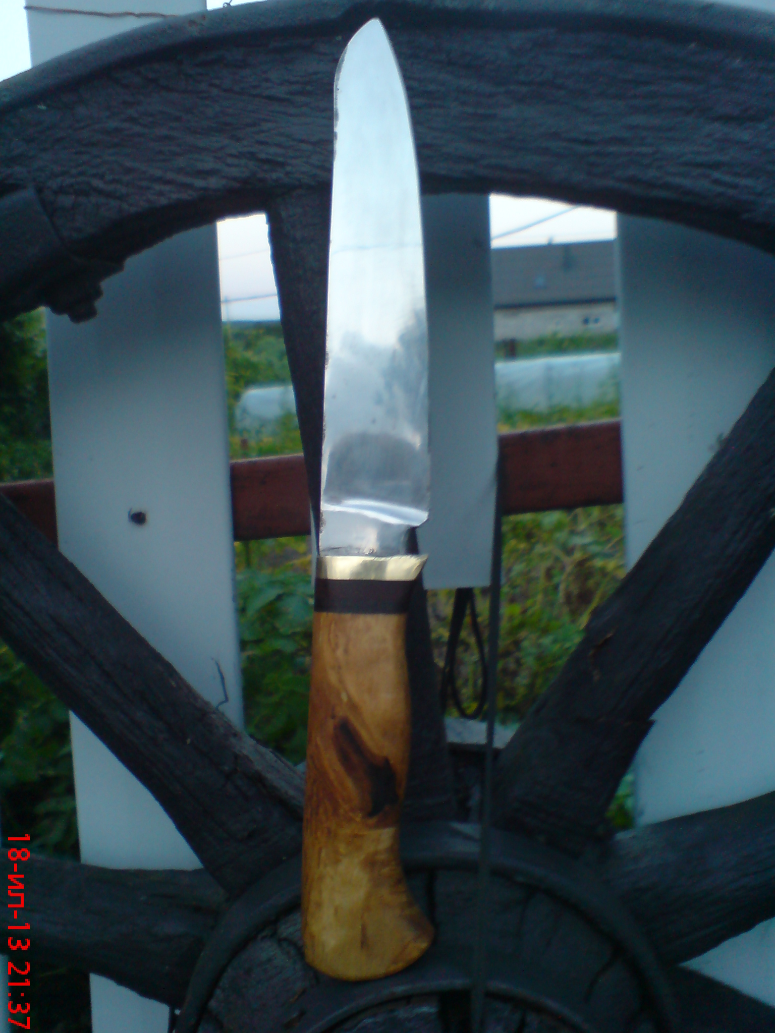

Nr.9. Virtuvinis. Gelezte-
Nr.9. Virtuvinis.
Gelezte- x12mf, kad zoninis grudinimas, tai gal jau neberasysiu, nes visas geleztes grudinu taip. Zymiai geriau laiko sonines apkrovas ir neluzta taip kaip pilnai grudinta gelezte.
Matmenys- 170x34(plotis prie atramos)x5.
Rankena-zalvaris, mahagoni, azuolas, berzas karelinis. Yprastai toks berzas vadinamas kareliniu, bet auga ir pas mus. Taigi sitas-vietinis Smile

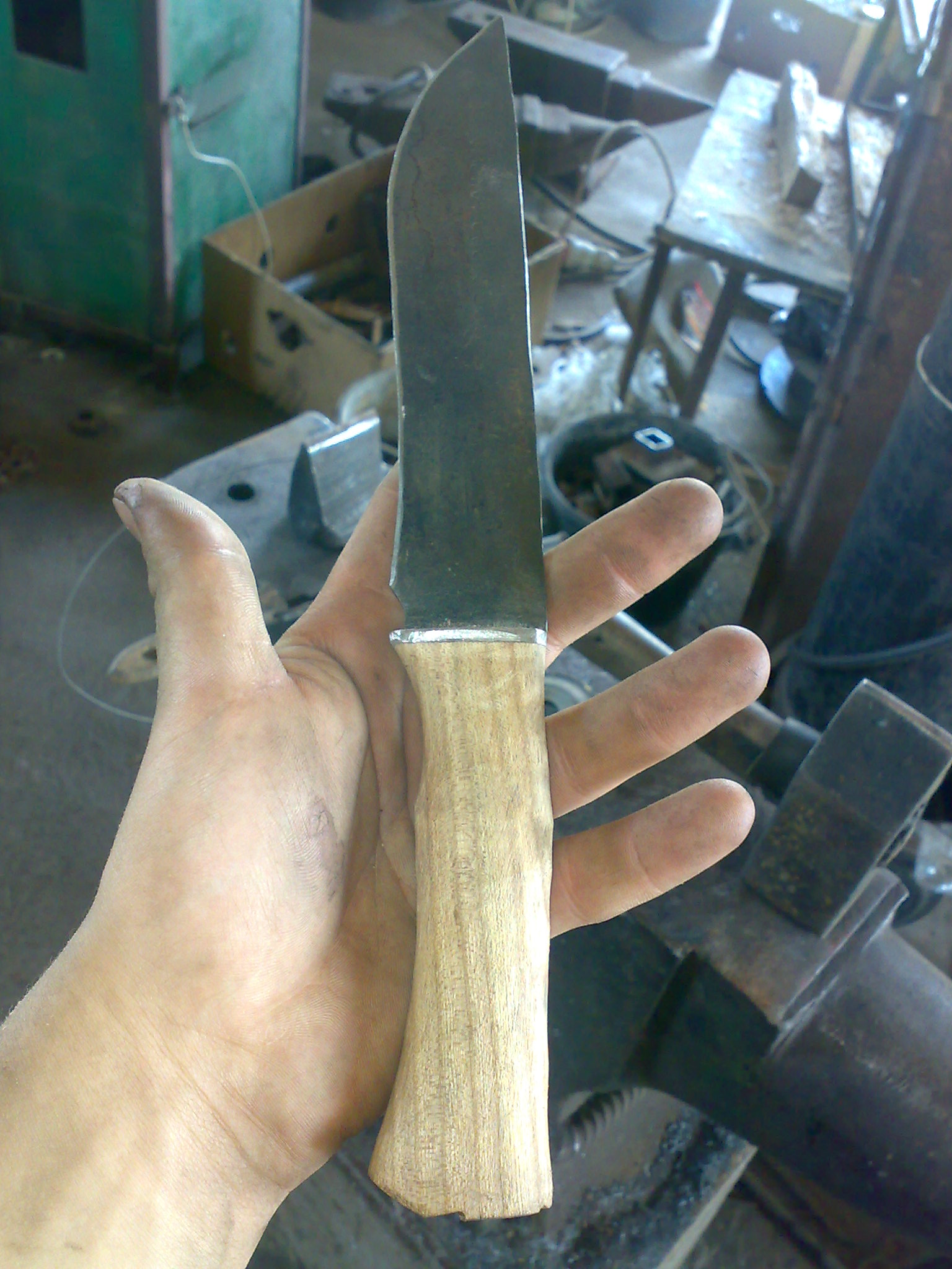

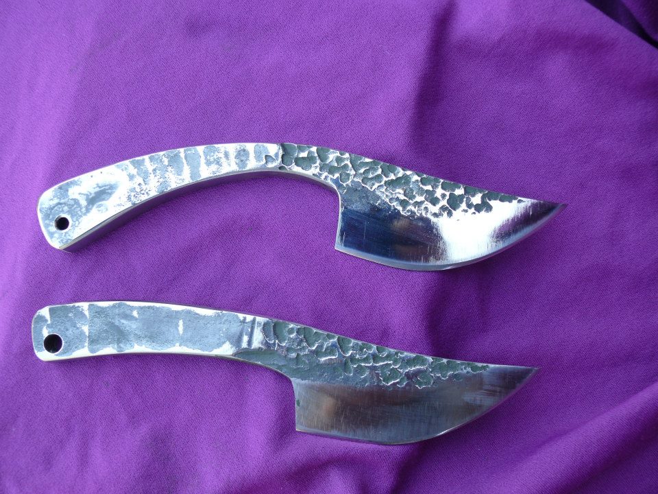

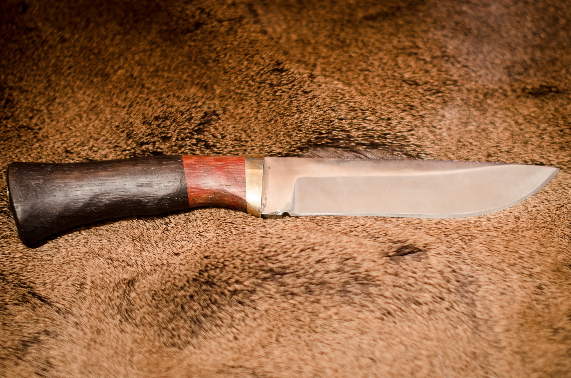

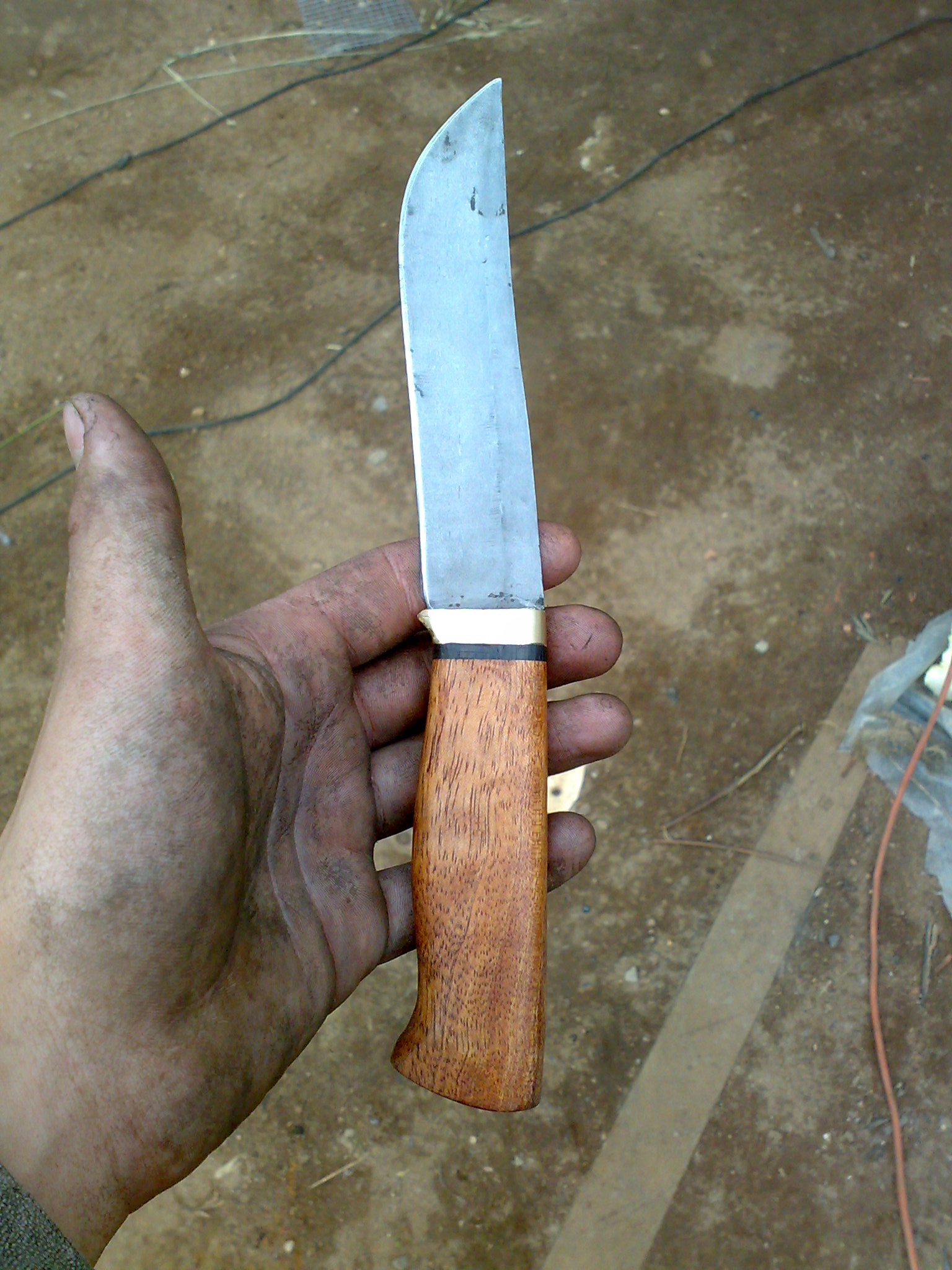

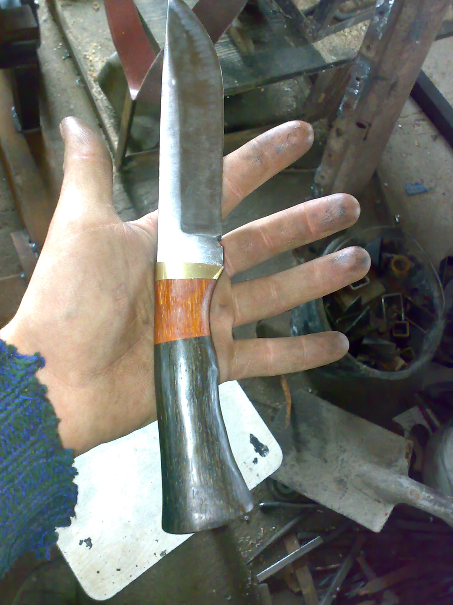

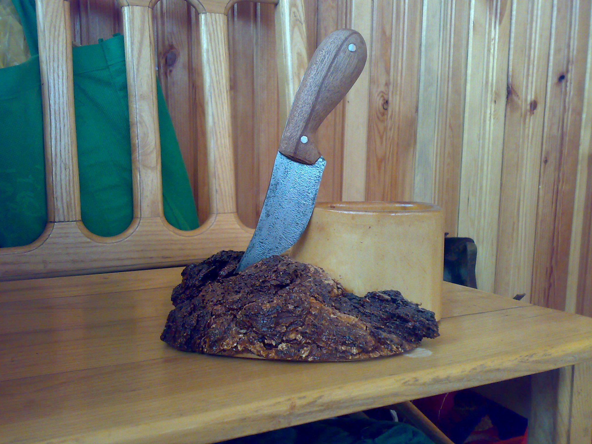

Nr.8 Gelezte- x12mf, zoninis
Nr.8
Gelezte- x12mf, zoninis grudinimas, 61-62 HRC.
Gelezte buvo kalta naudojant bulato plieno kalimo rezima, tad ant plieno isryskejo ryski bulato struktura(Priartinus gal siek tiek matysis, bet silpnai, ko noreti is 3mpx telefono kameros...
Matmenys-140x27x3(pentis).
Rankena-zalvaris, azuolas, raudonmedis, pavadinimo neatsimenu...

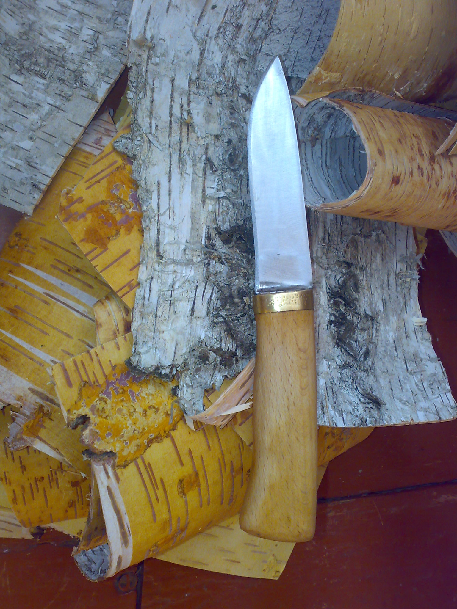

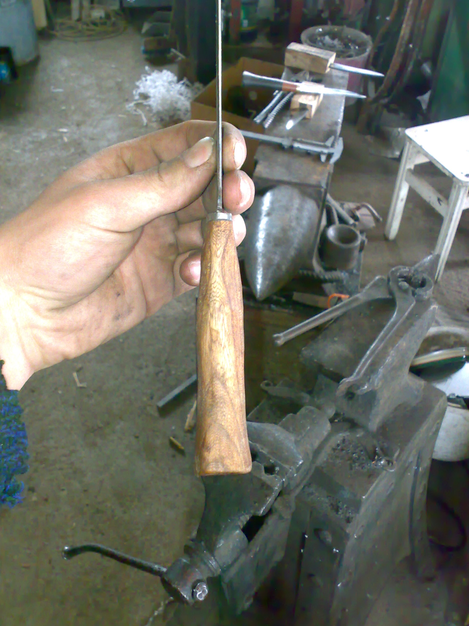

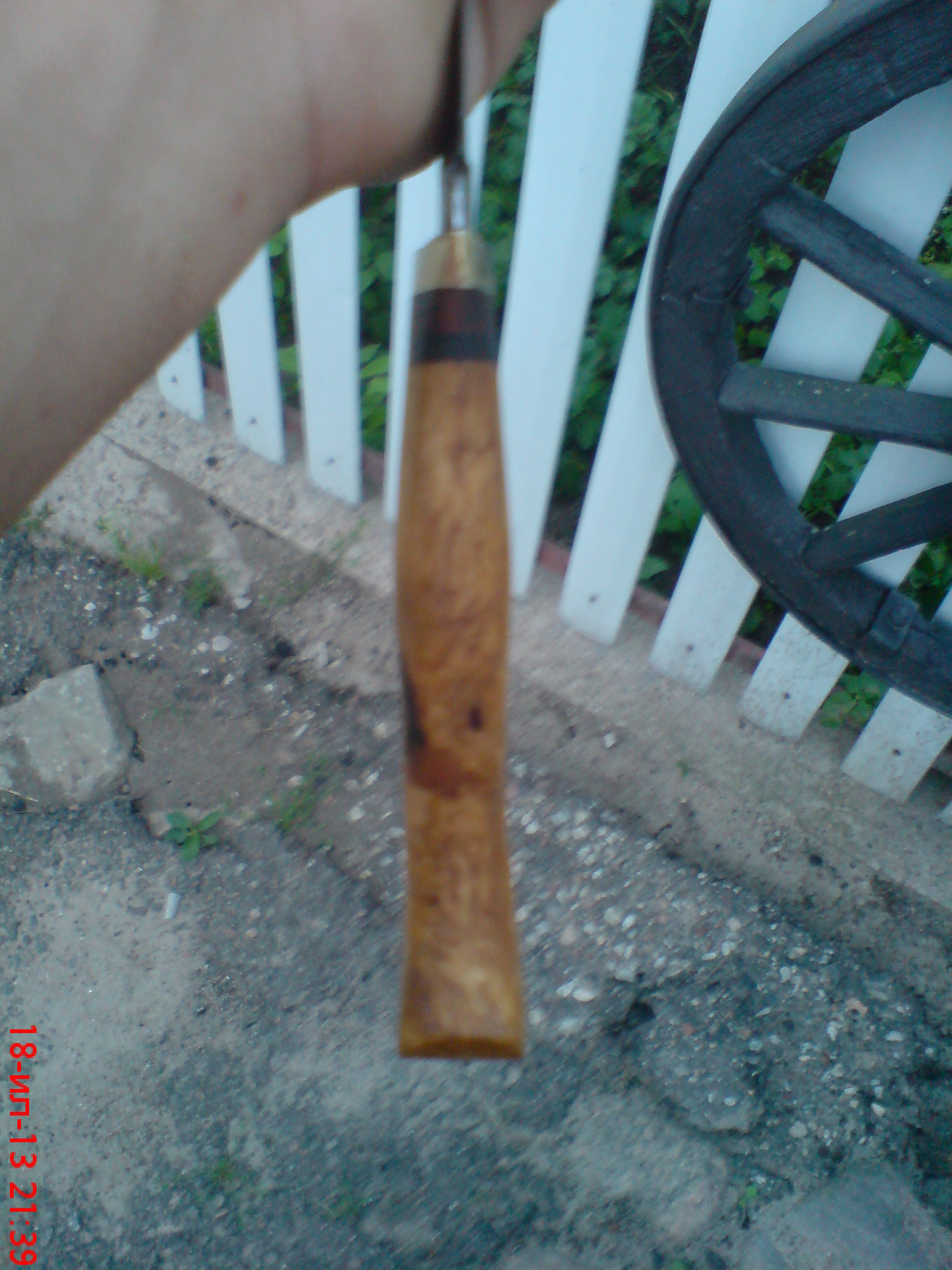

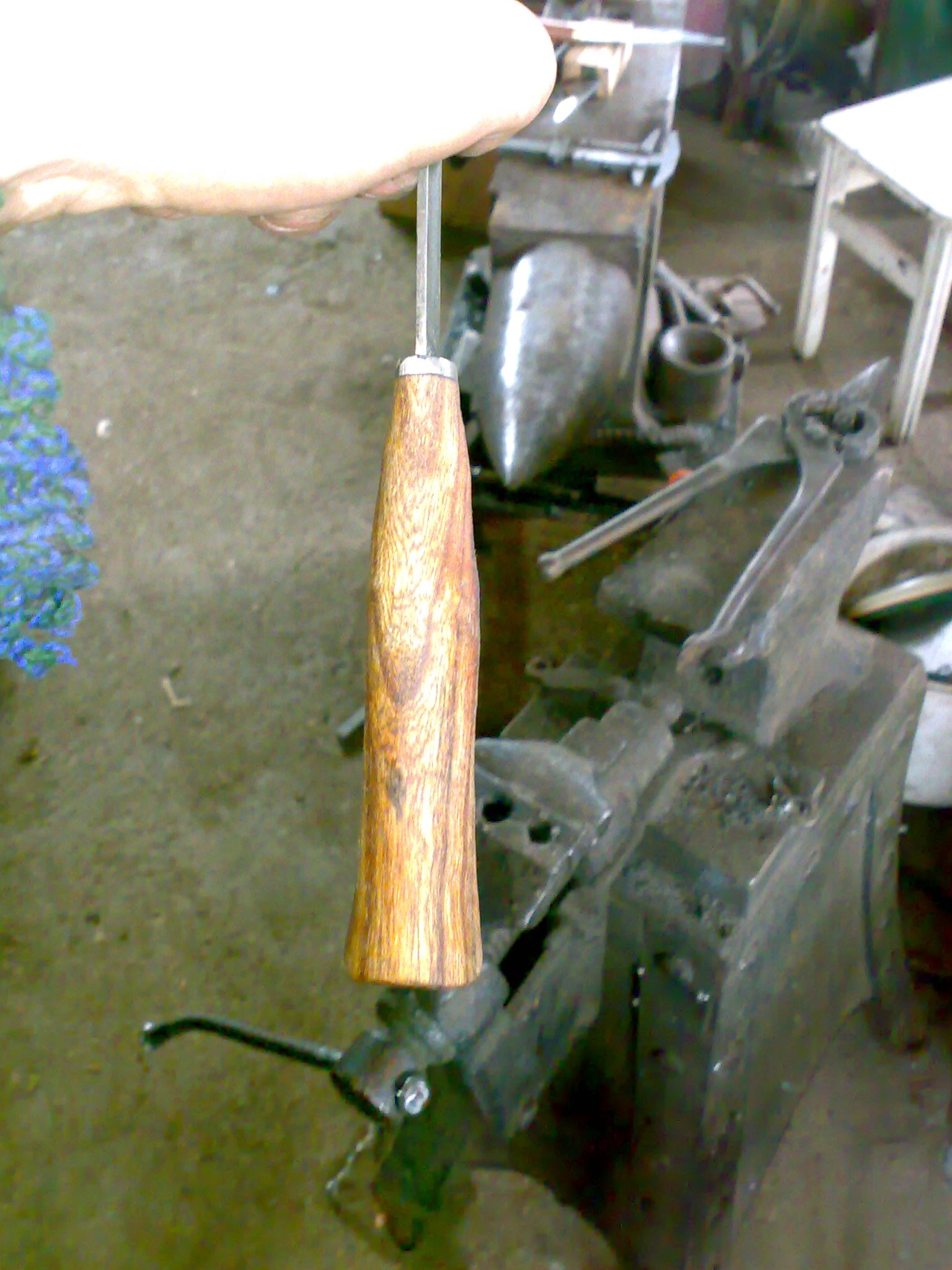

Nr. 7 Gelezte is 95X18.
Nr. 7
Gelezte is 95X18. Zoninis grudinimas, 60-61HRC.
Matmenys 140x30x4(penties storis).
Rankena- zalvaris, kazkokia mediena nezinoma, guli pas teva garaze nuo 80-tuju metu, ir azuolas, nezinau kaip jis lietuviskai vadinasi, bet rusiskai дуб мореный. Gale gilze.
Vietomis kaikur neisbaigtas, bet darbuotis tiks:)
Gaila, kad tik 1 kokybiska nuotrauka turiu.

Valentin rašė: Nr. 7 . Gale
Valentin rašė:
Nr. 7
. Gale gilze.
nuotraka su gilze galima pamatyti?
Valentin
Valentin portretas
Prisijungė: 2012-04-06
Banginis rašė: Valentin rašė:
Valentin rašė:
Nr. 7
. Gale gilze.
Deja, siuo metu neturiu nuotrauku daugiau sio peilio, bet kai tik turesiu iskart pranesiu:)

loki rašė: Nr.1 gražus . O
Nr.1 gražus Smile . O pirštus susipjaustyt gali su bet kokiu peiliu. Čia, mano nuomone, bent išnaudotas geležtės ilgis. O atramos.. Kaip tai seniau daugumoje tautų ir be jų išsiversdavo tiek medžioklėje, tiek buityje. Gal girti į stalus nesmaigstydavo? xD
Jei peilis buvo bent kiek numatomas naudoti kaip ginklas - būtinai turėjo atramą.
Valentin rašė:
/179113_581587708528456_1659328654_n.jpg" width="160" height="120" alt="" />
O kur grūdintas, kaip matuotas kietumas?
Maksas rašė: loki rašė: Nr.1
Maksas rašė:
Maksas rašė:
Valentin rašė:
Grudintas mufelines krosneles pagalba. Kietumas jau numatomas pagal nustatyta grudinimo temperatura, na bet dar matuotas su dildem deimantinem.Dildes po grudinimo vos vos kabina, bet gelezte stiklo dar nebraizo. Reiskia apie 61-62 HRC, nes stikla braizyti pradeda nuo 63HRC.

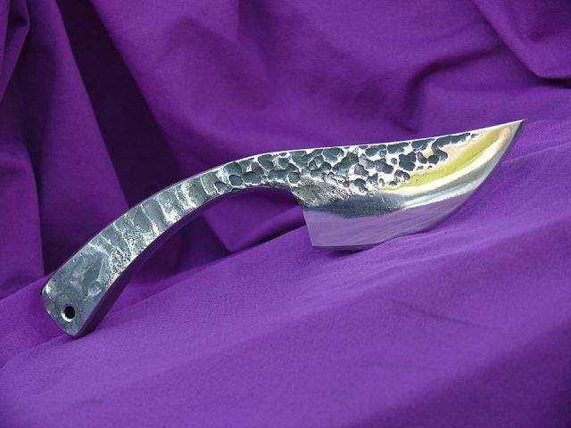

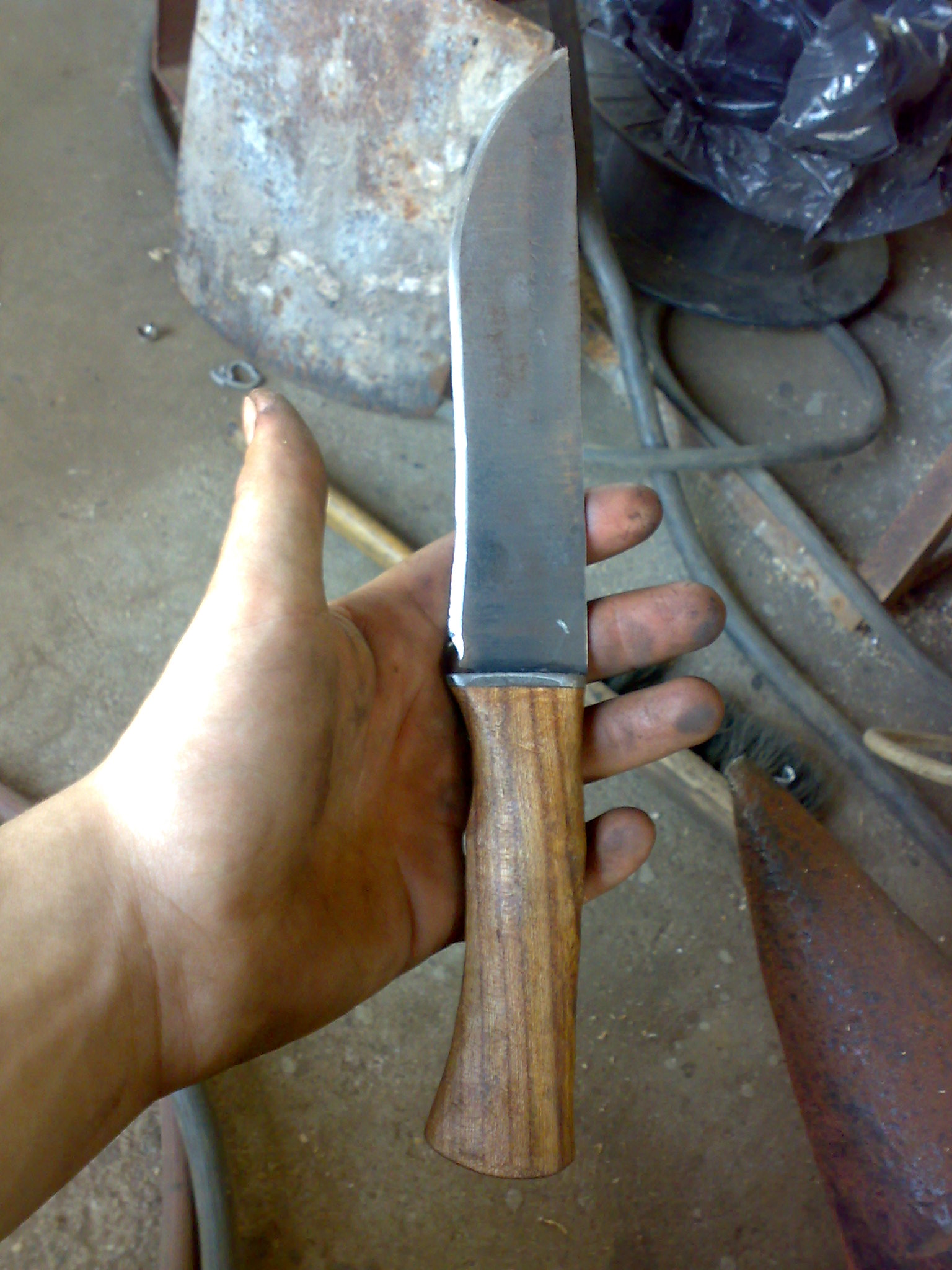

5 ir 6 labai patiko. Grubus
5 ir 6 labai patiko. Grubus kalimas maloniai žiūrisi.
Valentin
Valentin portretas
Silkinas rašė: 5 ir 6 labai
Aciu Smile Taip, peiliai tikrai grubiai nukalti. Jei ant dirzo pasikabint, tai gali ir kelnes nusmukt Laughing
Na, bet jau baimintis, kad sulus nereikia, plius dar zoninis grudinimas... Smile

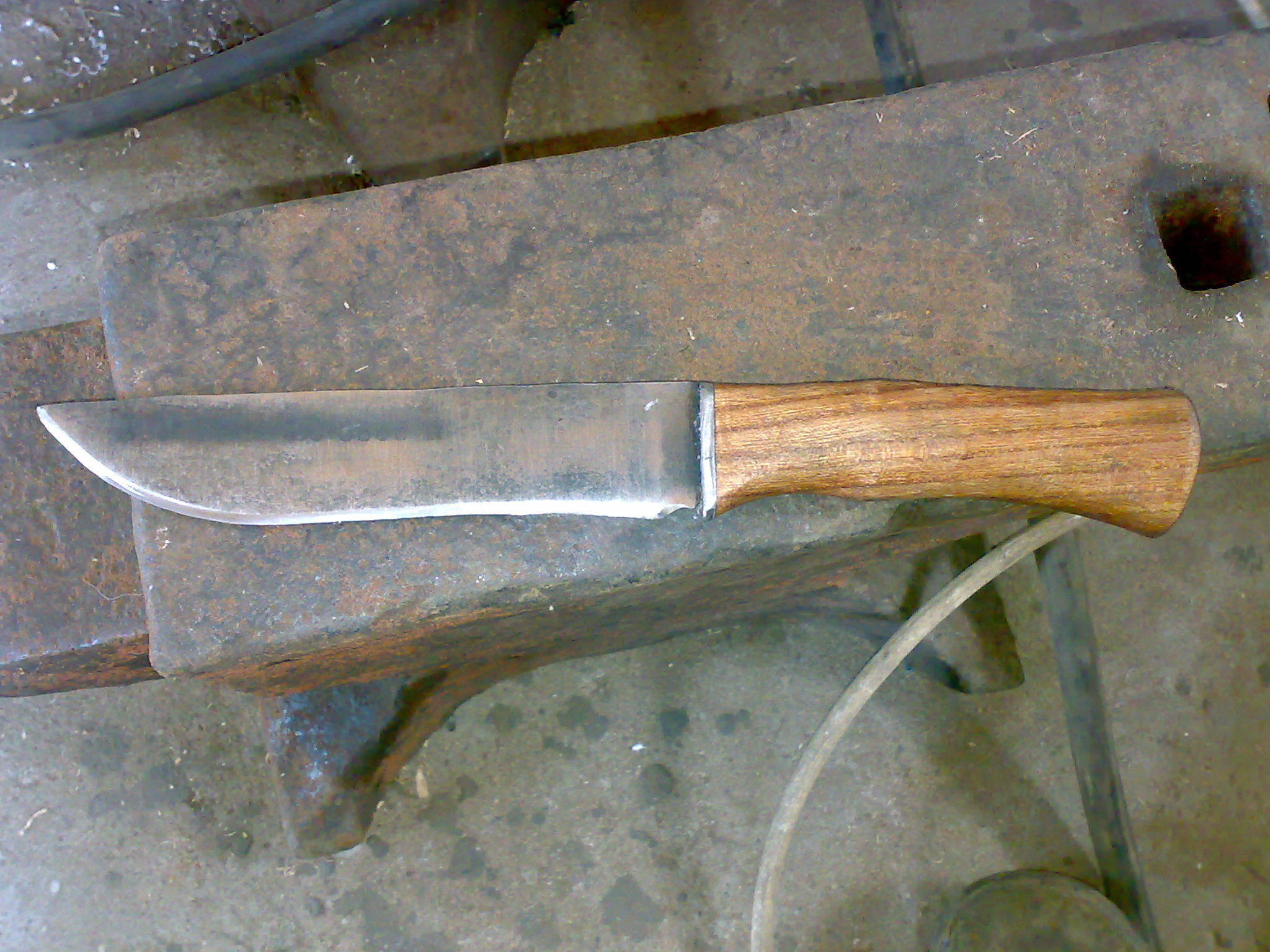

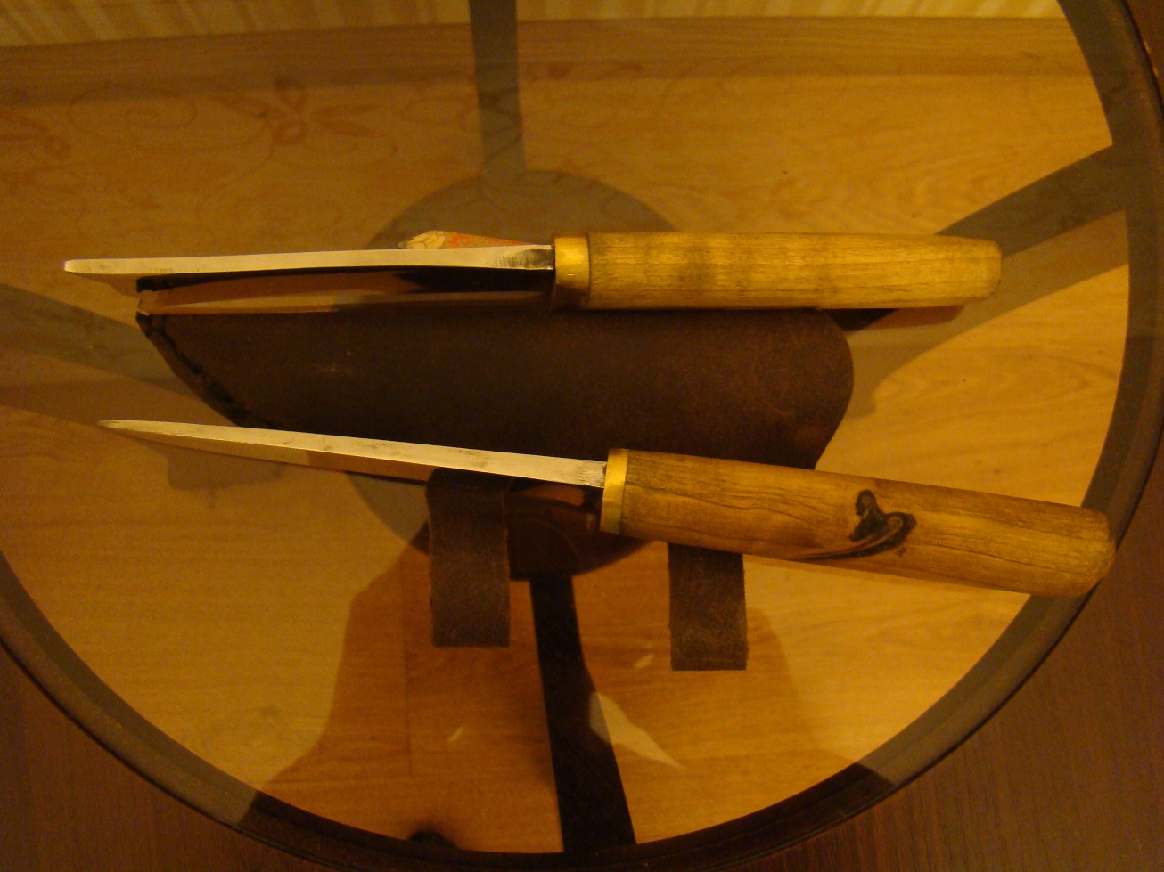

Nr.5 ir 6 Kaltiniai.
Nr.5 ir 6
Kaltiniai. Plienas 95X18. Zoninis grudinimas. Tvirtumas 60-61 HRC.
Matmenys: 230x44x5(penties storis prie rankenos pradzios) mm.

Pirmas labai gražus. Gal tik
Pirmas labai gražus. Gal tik atrama tarp geležtės ir rankenos galėtų būti ilgesnė. Nuslys pirštai ant ašmenų...
Aciu Smile
As irgi apie tai pagalvojau, bet, kadangi cia istorinis peiliukas, tai teko daryti tokia atrama.

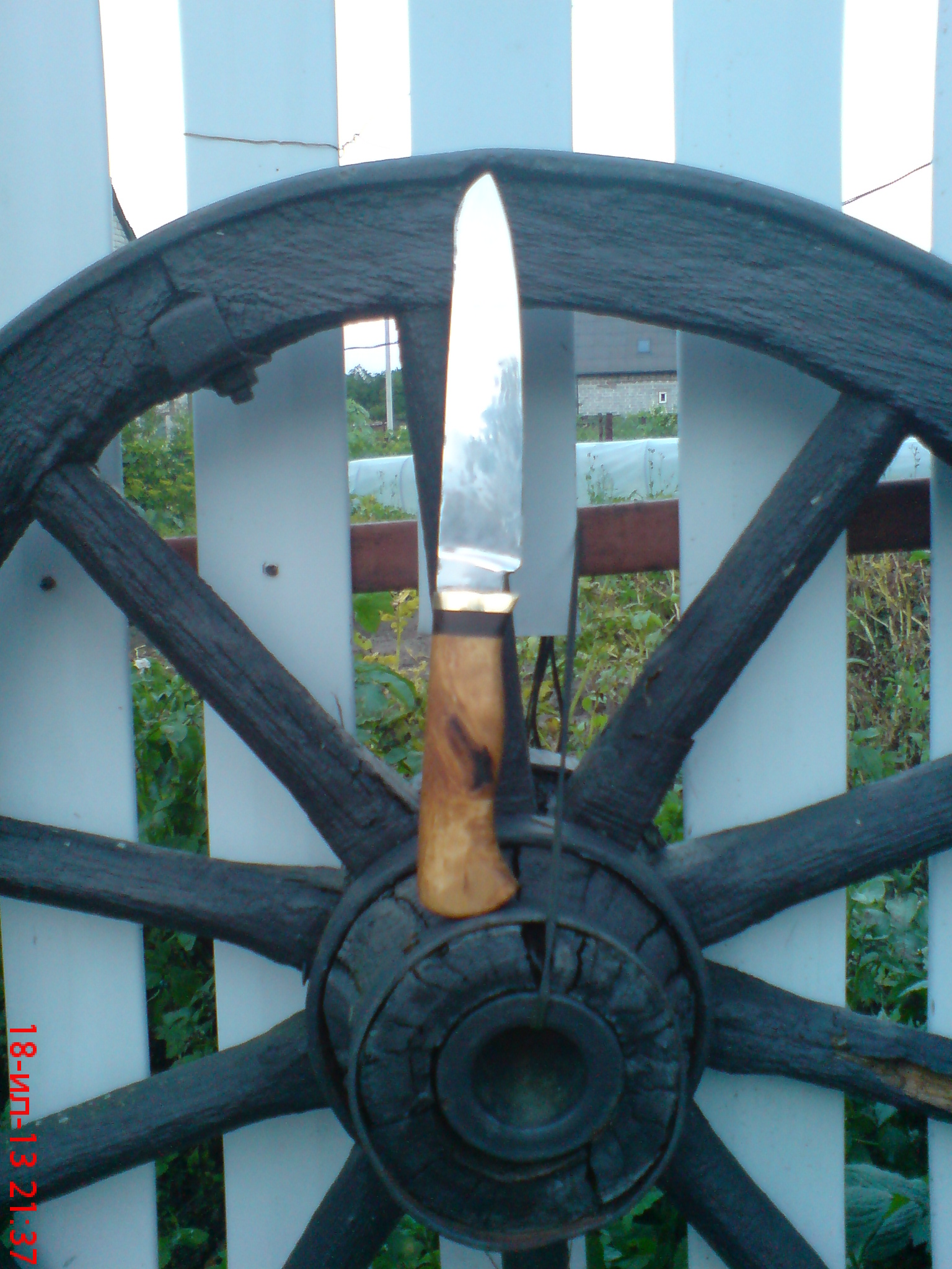

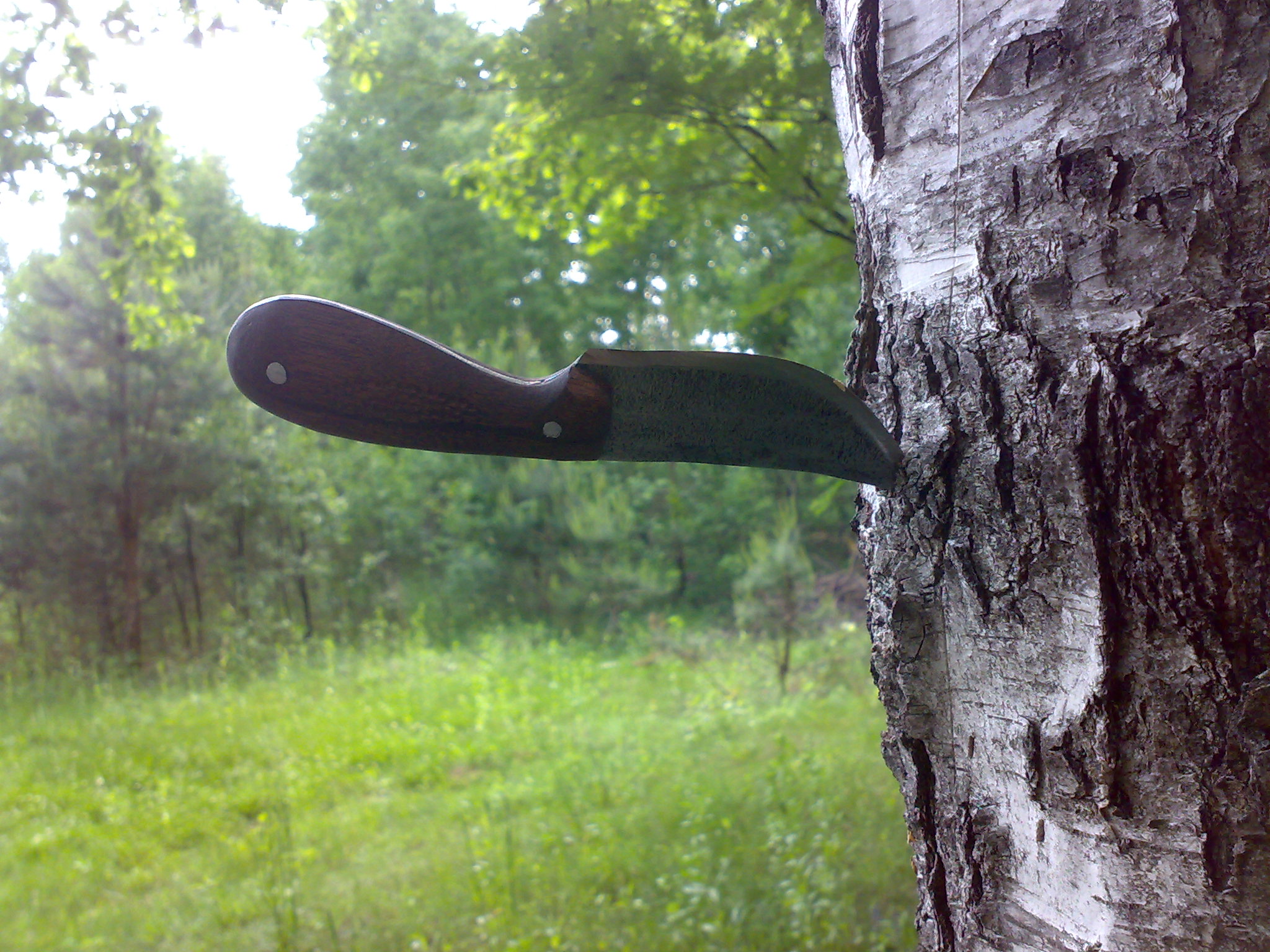

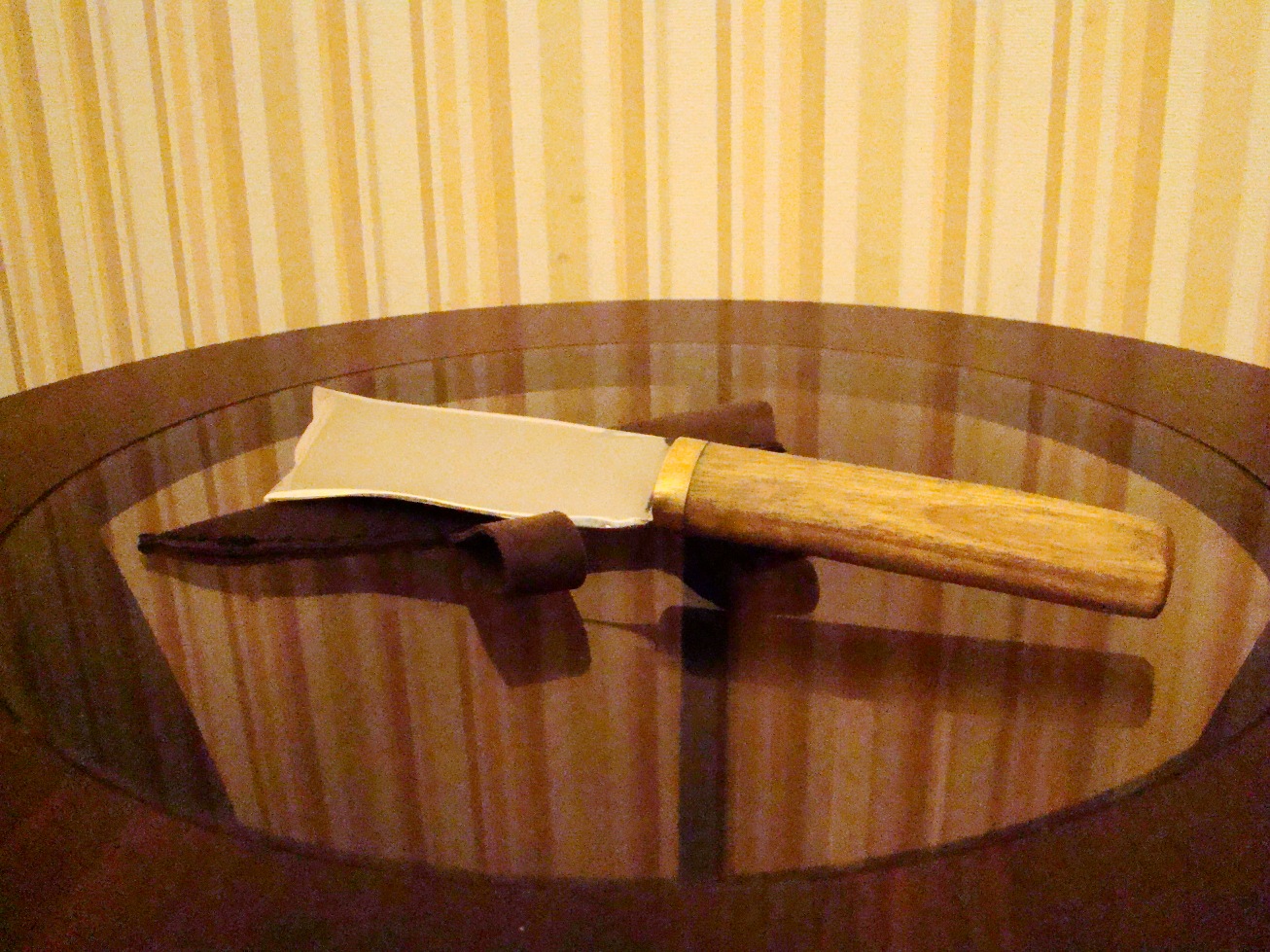

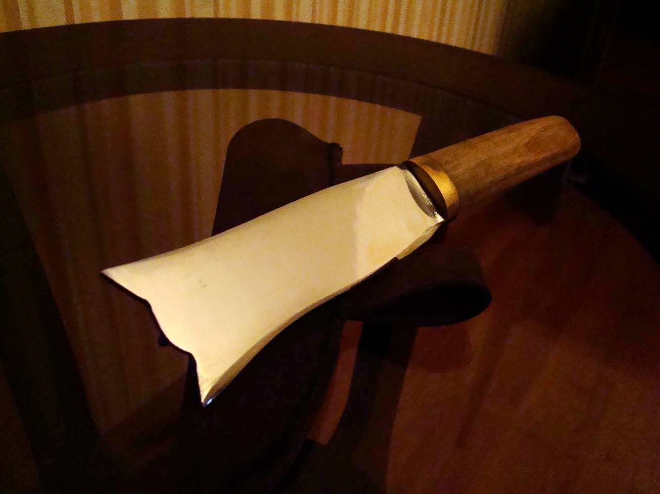

Nr.5 Dar vienas, skirtas
Nr.5
Dar vienas, skirtas papjaustyti mesa istoriniu festivaliu metu. Gal tik forma neistoriska Laughing
Gelezte- damaskas(Fe+u10), 88 sluoksniai (paketas buvo kaltas suvenyrams). Zoninis grudinimas, tvirtumas 63HRC.
Matmenys: 105x25x3.
Rankena- zalvaris ir bukas.
Gaila, tik daugiau neturiu nuotrauku, sio peilio.
P.S. - Gelezte neesdinta rugstimi.

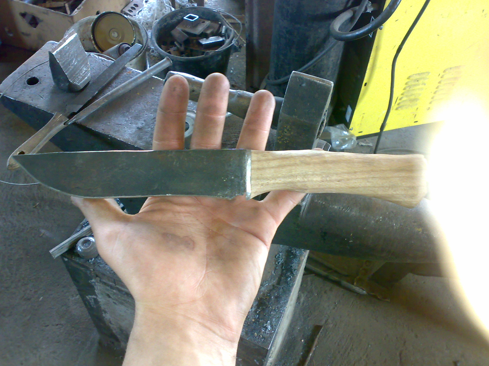

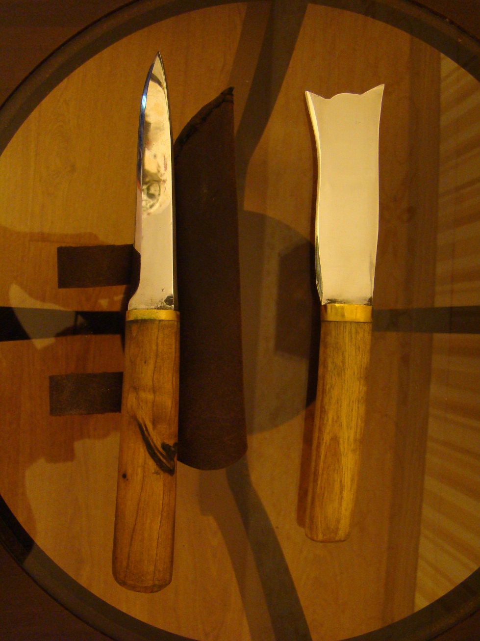

Nr.4 Dar vienas is
Nr.4 Dar vienas is greitapjuvio.
Buvo darytas zmogui, megstanciam taurele islenkt, tad per daug nesistengiau..
Bolsteris- titanas, mediena- guoba.

Nr.3 Peilis is metalo
Nr.3
Peilis is metalo pjovimo pjuklo. Kadangi turime dirbtuvese stakles kurios pjauna pjuklu metala, tai ir turime nudylusiu pjuklu.. Ismest gaila, o peiliukams pats tas, bulves skust Laughing
kaip sakiau- greitapjuvis, kriaunos is mahagoni medienos, kniedes aliuminines.
Pardaviau Trakuose, per viduramziu svente.

Pirmas peilis tikrai gražus )
Pirmas peilis tikrai gražus Smile) na ir antras tikrai nepaprastas sava forma Smile šaunūs darbai!
GiedriusT
GiedriusT portretas
Prisijungė: 2011-04-18
Daugiau vaizdų gerai būtų.
Daugiau vaizdų gerai būtų. Atrodo intriguojančiai!

Ir kaip šaltalankių mediena?
Ir kaip šaltalankių mediena? Kieta? Ar kodėl ją tokią pasirinkai?
Valentin
Valentin portretas
Mediena graziai atrodo, turi
Mediena graziai atrodo, turi auksini atspalvi. Pakankamai tvirta, labai greitai svyla slifuojant ir uzkemsa svitrini diska... Na o pasirinkau todel, kad turejau reikiamo dydzio gabaliuka.

Nr.2. Virtuvinis peilis
Nr.2. Virtuvinis peilis darytas pagal graviura.
Gelezte is 40X13 plieno. Tvirtumas apie 60HRC.(Zoninis grudinimas).
Matmenys: 115x45(placiausia vieta)x4.
Rankena- zalvaris ir kazkokia mediena is kruveles, kuria man atidave, net nezinau kokia.
