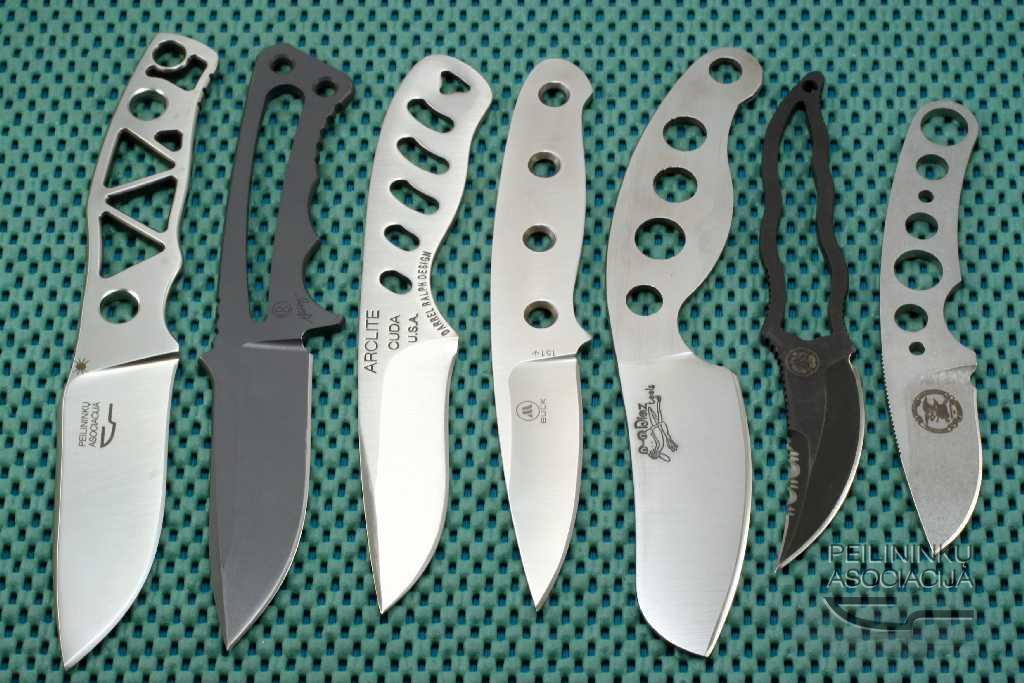

Pradžiai parodysiu saviškį "vasarinį arsenalą":
Kol nebuvom pasigaminę LPA peilio, kaip pakabuką dažniausiai nešiojau CRK Profesional Soldier, prieš tai - Buck Mayo Kaala ir Camillus Cuda Arclite, o kiti kažkaip "neprigijo"... Undecided

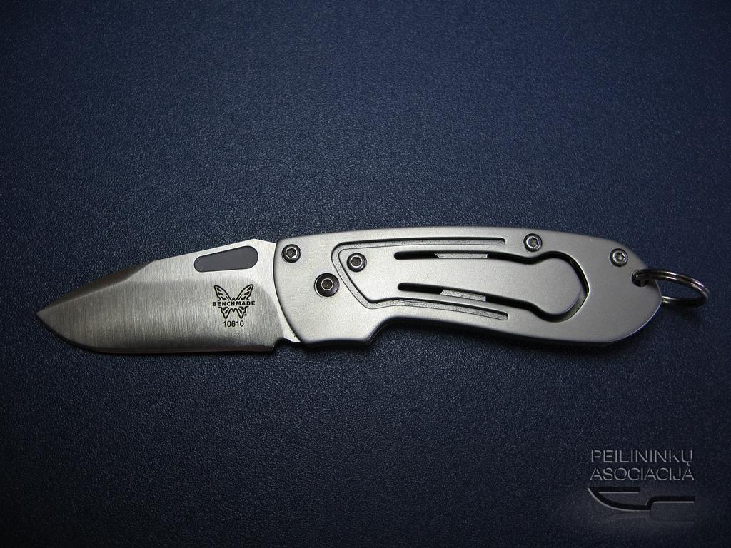

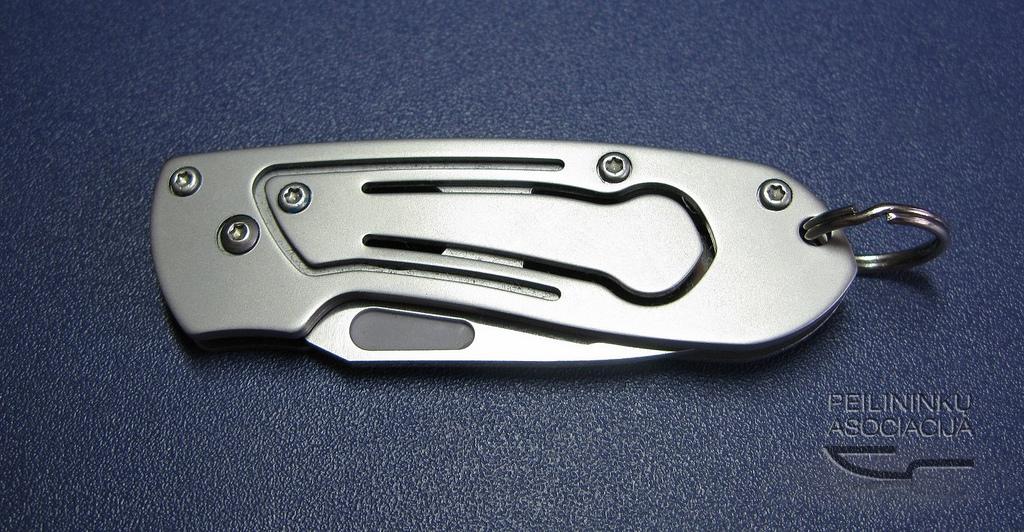

Beje, kaip pakabukus galima
Beje, kaip pakabukus galima sėkmingai nešioti ir lenktinius peiliukus, bet su jais yra vienas niuansas - reikia patikimo geležtės fiksavimo sulentoje padėtyje, kad pabegėjus ar pašokinėjus geležtė nuo inercijos netyčiomis neatsilenktų.
Kam jau teko nešioti lenktinukus kaip pakabukus, supras apie ką aš. Wink
Šiuo atžvilgiu labai patogus mažylis Benchmade Benchmite II, kurio geležtę užraktas tvirtai fiksuoja tie atlentą, tiek užlenktą:
arba galima naudoti laikiklius iš kaidekso:
Su jais bet koks lenktinukas savavališkai neatsilenks. Smile
