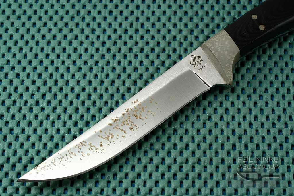

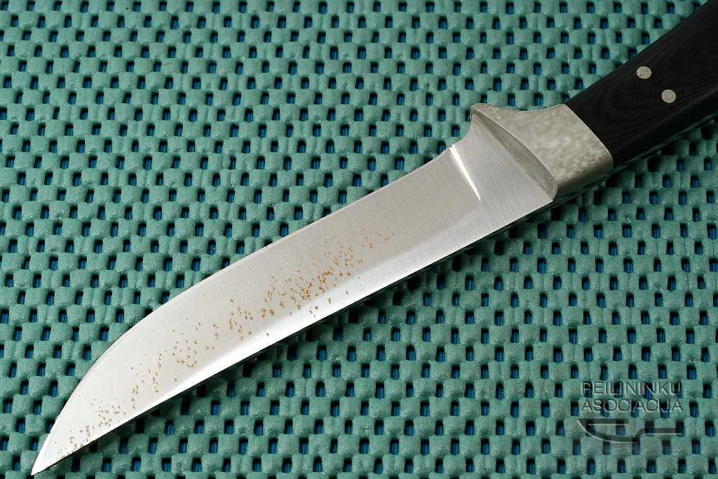

Plieno atsparumas korozijai labai priklauso ne tik nuo chromo, bet ir nuo anglies kiekio. Čia (3 psl. viršuje) labai gerai matyti kaip skiriasi atsparumas korozijai. Chromo visuose plienuose beveik vienodai. AEB-L atitinka 13C26.
Beje, koroziją mažina ne tik chromas, bet ir visi elementai, kurie sudaro karbidus ir tokiu būdu „atima“ anglį iš plieno. Dažniausiai tai molibdenas ir vanadis, greitapjūviuose – volframas. Pvz., jei pliene 1% C, 13 % Cr, 3 % Mo ir 1% V, tokio plieno atsparumas korozijai bus panašus kaip plieno su 1% C ir 17 % Cr.
O geležtė parūdijo labai vietoj – nesunku sutvarkyti. Bet jeigu net bolsteriai pagelto vietom, tai sąlygos korozijai buvo sudarytos išskirtinės.
Peilį jau sutvarkiau.
O koroziją manau paskatino chemikalai, likę makštų odoje. Makštis buvo "brisinė" ir akivaizdu, kad oda ne augalinio rauginimo. Dregmė + chemija ir davė tokį rezultatą.

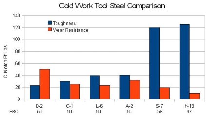

Gal galėtumėte paaiškinti koks skirtumas tarp D2 ir O1 plieno(EnZo geležtės)? Kiek pats supratau D2 yra kietesnis ir labiau atsparus susidėvėjimui(brangesnis), O2 yra anglinis plienas(pigesnis).
Pabandysiu paaiškinti populiariai.
Naudojant EnZo geležtes, skirtumas pasireiškia tuo, kad D2 plienas yra atsparesnis korozijai, o O1 yra plastiškesnis, todėl geležtė iš O1 g.b. suvedama ir galandama mažesniu kampu. Be to, kadangi D2 labiau atsparus dilimui, todėl lauko sąlygomis jis galandasi sunkiau nei O1.
Visi kiti šių plienų skirtumai įprasto praktinio panaudojimo metu realiai nejuntami.

Komentaras atkeltas iš kitos temos, tad kiek netikėtas, bet į temą. Esmė – neapdirbto (po valcavimo) plieno paviršius yra “sugadintas” ir jį reikėtų šalinti.
Neapdirbto plieno paviršius yra išanglijes, porėtas, pakitusia struktūra ir t.t. Kitaip sakant, neapdoroto paviršiaus mechaninės savybės daug blogesnės negu likusio plieno. Didžiausias pavojus dėl tų mechaninių ir cheminių nelygumų yra plieno trūkimo užuomazgos (jei jau atsiranda užuomazgos, toliomesnis trūkimas vyksta labai lengvai). Kuo geležtės kietumas artimesnis maksimaliam plieno kietumui, tuo šis dalykas aktualesnis. AEB-L plieną grūdinant be šaldymo ir darant apie 58 HRc, gal ir galima į tai nekreipti dėmesio, bet perlipus 60 HRc, įtai dėmesį kreipti jau reikėtų.
Seniai, labai seniai, pirkdamas 154CM iš Crusible gavau oficialią iformaciją, kad reikia nuimti min. 0.17 mm iš kiekvienos pusės.
Čia, žinoma, teorija, ir daug kas jos nesilaiko. Pvz. nemažai Čekijos meistrų ant RWL-34 geležčių palieka, kaip Linas sako, „gražias“, neapdorotas plokštumas. Beje, neapdirbtas RWL34 paviršius labai lygus ir atrodo tikrai gražiai. Bet ir kietumas pas visus 60-61 HRc, kas šiam plienui nėra daug.
