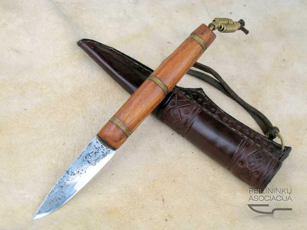

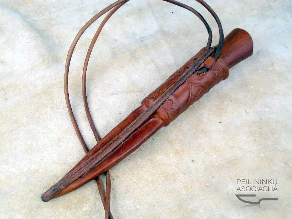

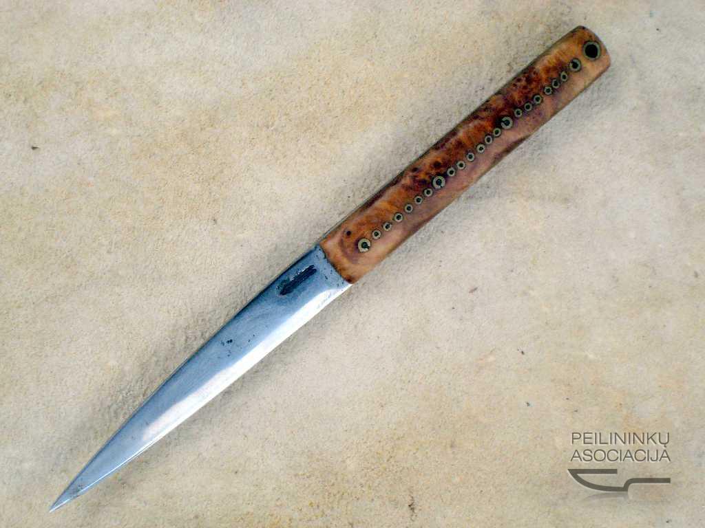

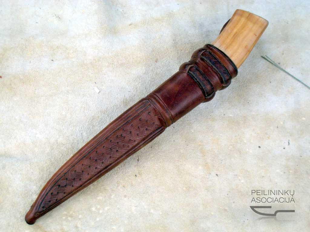

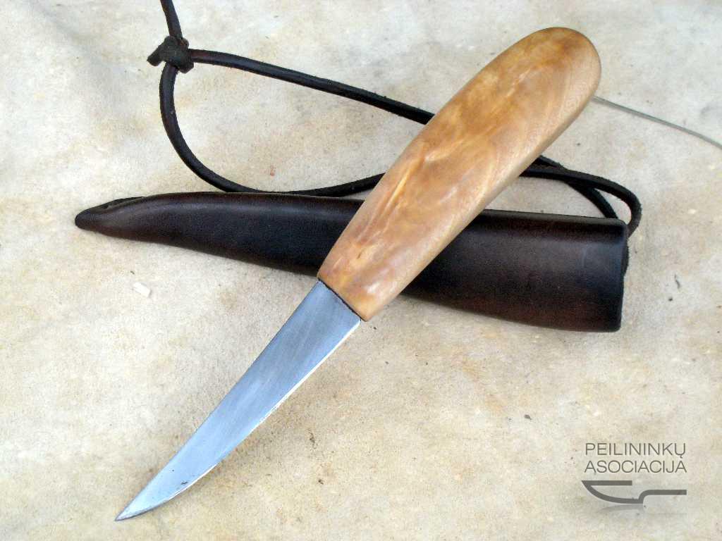

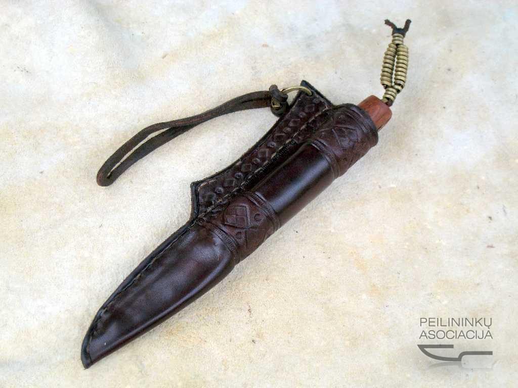

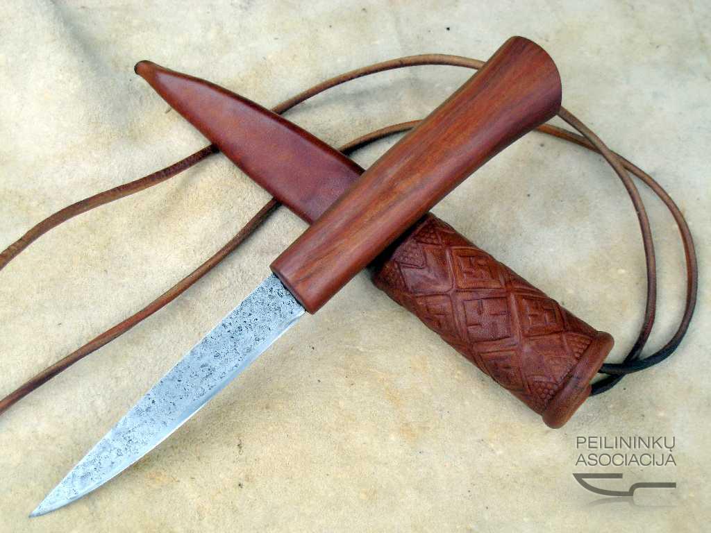

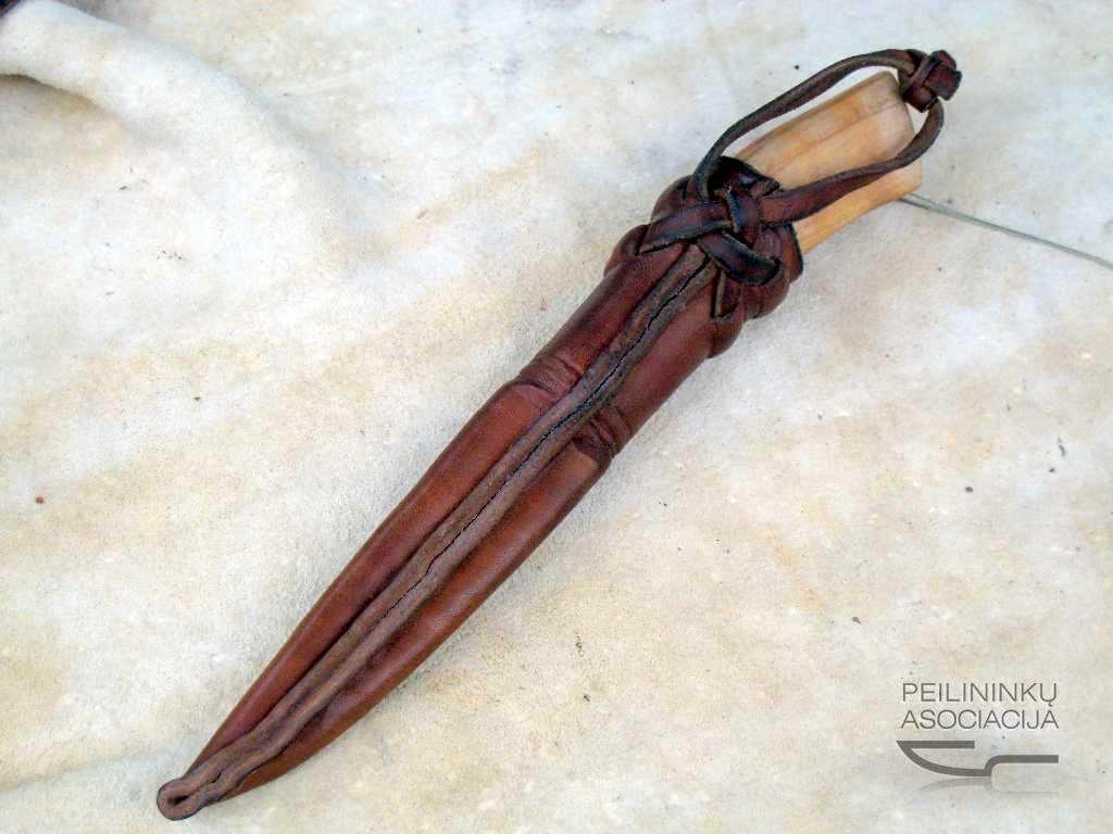

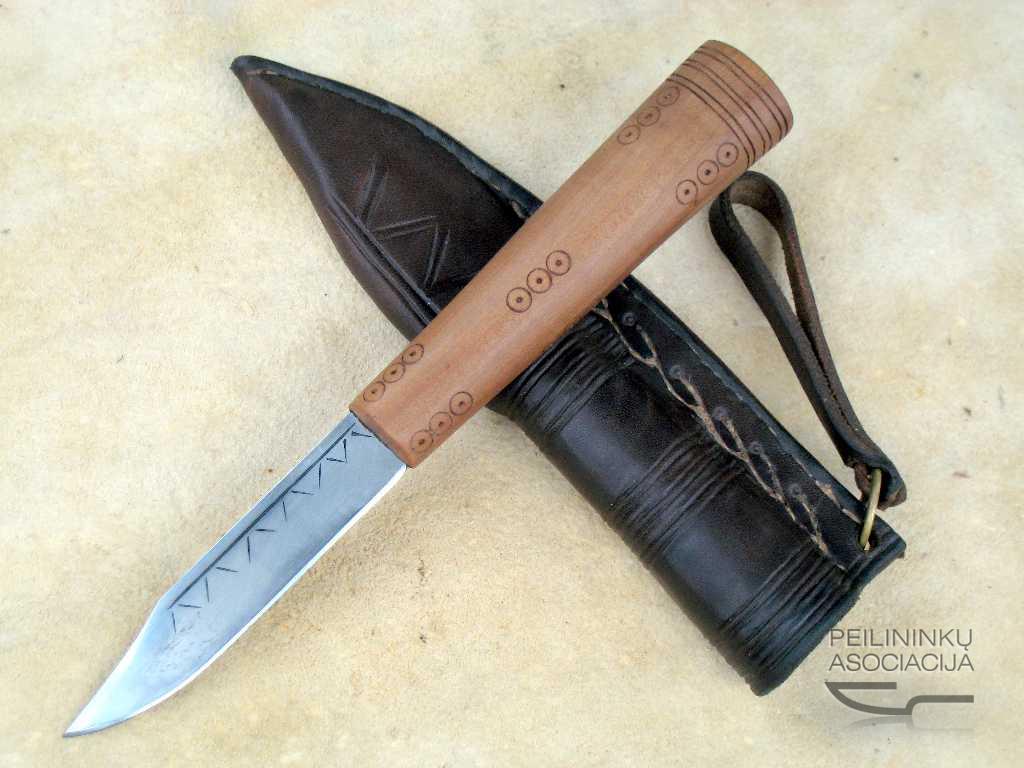

Kad būtų įdomiau žiūrėti, šiek tiek pakomentuosiu peiliukus.
1. originali geležtė rasta Marvelės pilkapiuose, datuojama XI-XII a. istorinė rekonstrukcija. Kriaunos kriaušės
2. moteriškas peiliaukas pagamintas remiantis IX-XI a. kuršių ir lyvių archeologinių paminklų radiniais. Kriaunos dvidalės, pagamintos iš skirpsto.
3. Tradicinės formos Rytų Lietuvos XIV-XV a. peilis. Istorinė rekonstrukcija. Kriaunos kriaušės.
4. Geležtė datuojama XIV a. rasta Vilniaus Valdovų rūmų teritorijoje. Istorinė rekonstrukcija. Kriaunos beržinės.
5. Tradicinės formos Rytų Lietuvos XI-XII a. peilis. makščių forma labiau tinka XIV a. Kriaunos beržo gumbo.
6. Taip pat XIV a Vilnietiškas peiliukas, kriaunos šunobelės.
7. XIV a. Valdovų rūmų radinio archeologinė rekonstrukcija.
8. VIII a. žiemgalių kertpeilis. Istorinė rekonstrukcija.

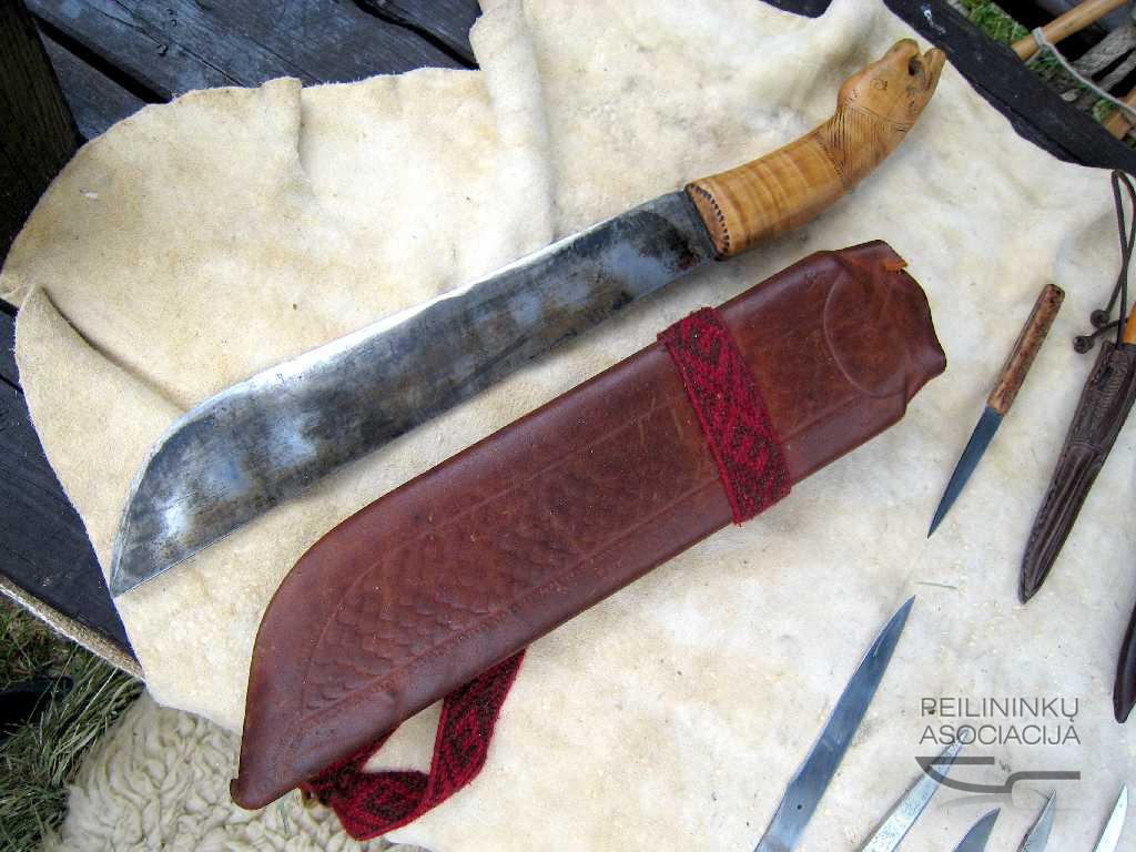

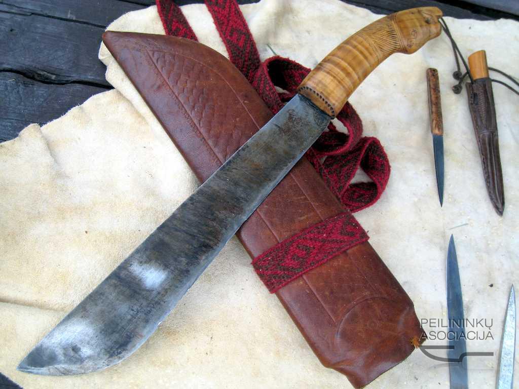

..Vykintai, plačiojo kovos peilio geležtę.. kas tau nukalė ?
Konkrečiai šią kalė Maksimas Mickevičius, prieš kokius tri-keturis metus. Šio įrankio prašiau jo seniai, bet jis tik neseniai įgudo grūdinti tokio dydžio ašmenis. Tiesa dėl pačio kalimo ir ąšmenų tempimo turiu jam priekaištų, visgi ašmenys išformuoti ne tolygiai per visą jų ilgį.

Jonui: Jeigu tu turi mintyse Kazakevičiaus knygą IX-XIII a. Baltų kalavijai, tai Kazakevičius labai profesionaliai padarė, kad šių kertpeilių į ją neįtraukė, nes tai ne kalavijai. Archeologai juos vadina plačiaisiais kovos peiliais, bet pagal savo daugiafunkciškumą, toks pavadinimas atitinka tik kokius 25 % tiesos, nes jie nebuvo skirti vien tik kovai, tai daugiafunkcinis miško gyventojo įrankis, kaip mačėtė ar palma.
Žemaitijoje, Žiemgaloje ir Sėloje naudotas nuo VI iki XII a. Man rodos taikliausiai juos aprašęs yra Tautavičius savo knygoje apie geležies amžių Lietuvoje, taip pat Vaškevičiūtė ir gausybė kitų autorių kurie tyrinėjo Šiaurės Lietuvos archeologinius paminklus. LNM yra išleistas žiemgalių parodos katalogas su puikiomis šių peilių fotografijomis.
Visi peiliai dailūs, "savo vietoje", tęstiniame senovinio lietuviško peilio kontekste, bet #8 mažų mažiausiai kelia šypseną. Platėjantis galas ir lenkta rankena? Mačetės ir kukri sulietuvintas variantas? Kazakevičius tokių neminėjo...
"Platieji kovos peiliai-kalavijai buvo tik baltų genčių ginklas.
Kol kas neturime nė vieno peilio-kalavijo, rasto už baltų teritorijos ribų. Tačiau ir baltų gentyse jie nevienodai gausiai paplitę. Ypač mėgstami buvo žiemgalių, o jau nuo VIII a. čia jie ėmė vyrauti, išstumti visus kitus peilius. Neįsigalėjo čia ir kalavijai. Gausiau ar rečiau šio tipo peiliai randami visuose žiemgališkuose kapinynuose, tiek pietinėje dalyje, tiek ir šiaurinėje. Tai ilgi masyvūs peiliai, platėjantys nuo medinės rankenos. Netoli geležtės galo iki 8 cm pločio. Jų galas įstrižai nusklembtas, nugarėlė tiesi. Paprastai tokie peiliai esti 27–53 cm ilgio, platusis galas 3,4–8,1 cm pločio (31 pav.)."
Dėl jų pavadinimo galima diskutuoti, bet kad tokie buvo - faktas.

O ką manai dėl briaunotų daugiakampių rankenų?
Briaunavimas nesvetimas mūsų juvelyrikai ir ginklams. Yra briaunuotų iečių įkočių geriamūjų ragų apkalų, apyrankių, segių. Briaunuotų kriaunų esu matęs tik tarp valdovų rūmų radinių, visi briaunuoti peiliukai buvo smulkūs rūmų aplinkos ir vakarietiško stiliaus. Dažniausiai pasitaiko kaulinės arba raginės (galvijų rago) detalės briaunuotos.
Bet visos kriaunos darytos jautriai, stengtasi įtikti geležtėi.
95% Pelių radinių sudaro tik geležtė. Dėl to aš ir rašau, kad geležtė kalta pagal tam tikrą radinį. Visos kitos dalys šiuo atveju yra mano pamastymai, kurie grindžiami gamtiniu veiksniu, antropologiniais pavyzdžiais, galimom to meto technologijom, medžiagom ir įrankiais, peilio padetimi palaidoto žmogaus atžvilgiu,jei radinys tai įkapė ir t.t.
Su senovinais peiliais taip jau yra, kad labai dažnai peilis yra puošiamas kur kas mažiau nei peilio makštys. Dėl to savo darbuose aš irgi laikausi tos tradicijos.
Šitas peilis darytas iš ШХ 15 plieno. Aišku jis gerokai geresnis už radinio plieną.
Dar turiu įtarimą, kad peilio savininkas fotografuodamas peilį makštyse jį ne įki galo įkišo .

Man taip pat labai patinka peiliai nukaltom geležtėm, jie kažkokie gyvesni. O makštys labai gražios. O dar rekonstruoti pagal senovinius, tai čia jau labai jau puiku. Pirmasis, labai išbaigtas, labiausiai patiko.

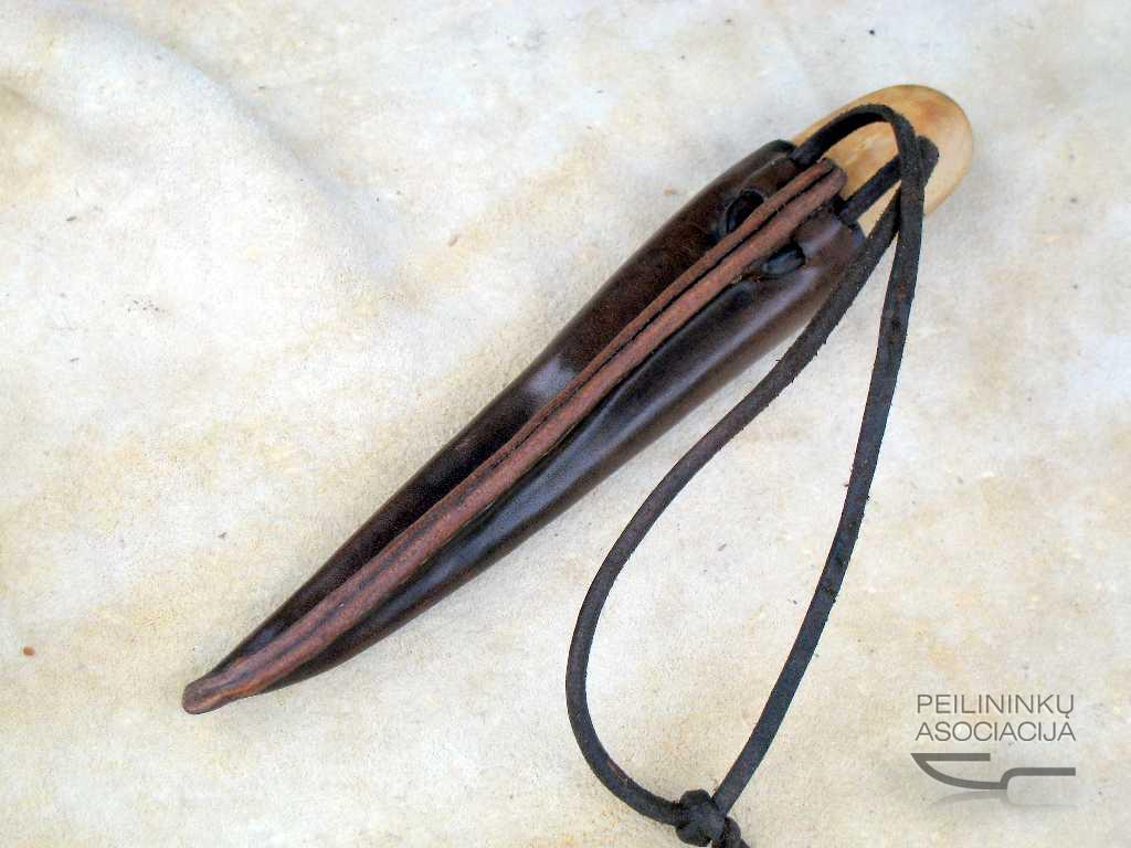

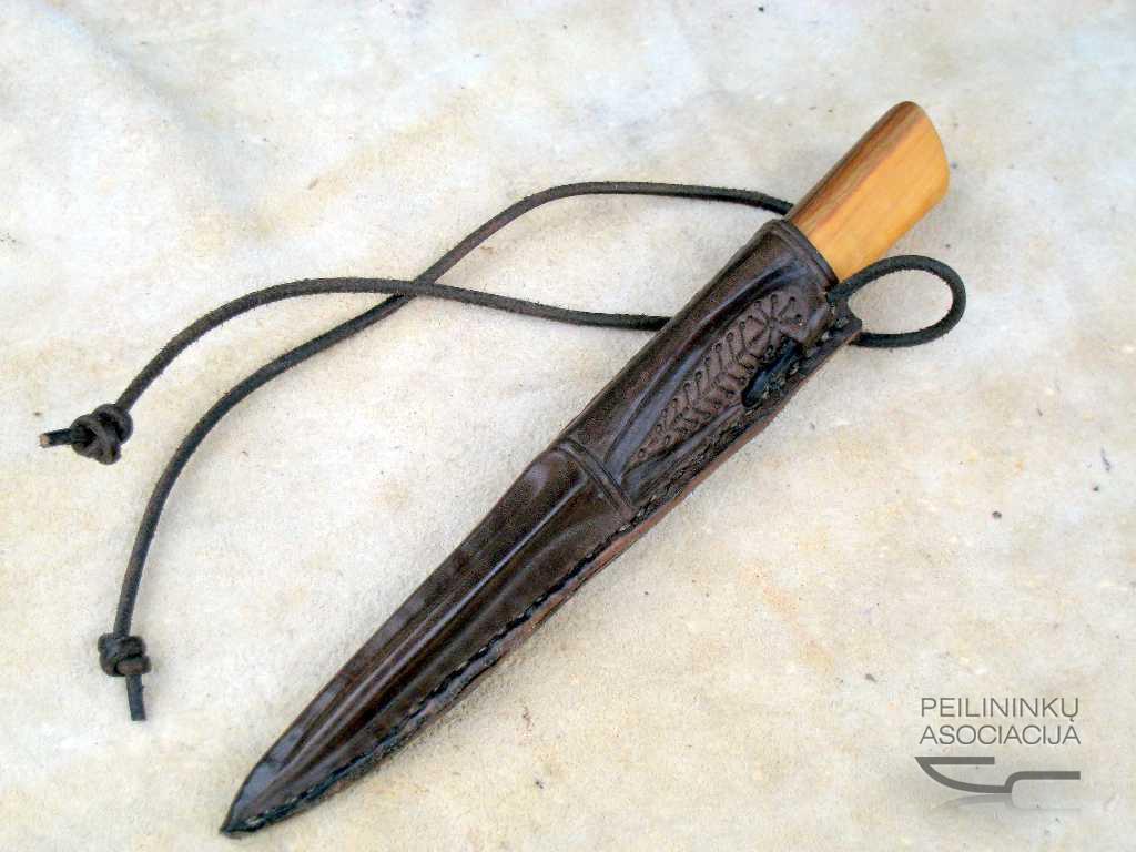

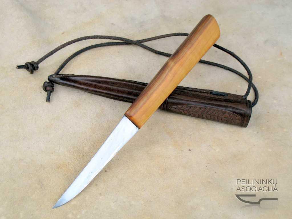

XIV a. pabaigos XV a. pradžios geležtės kopija. Daryta pagal Diktarų (Anykščių raj.) senkapio radinius.
Makštų puošyba pagal to paties laikotarpio Valdovų rūmų radinius.
Kriaunos beržinės

Šitas man labai patiko. Dailios linijos, graži rankena - beržo ruplė?

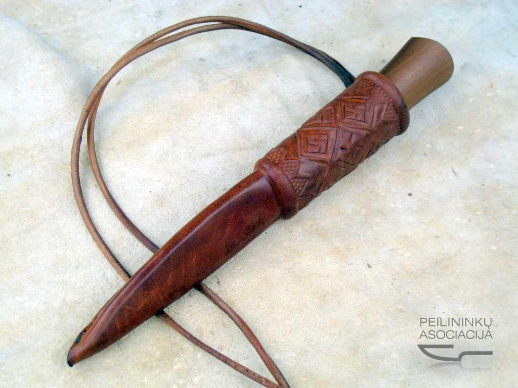

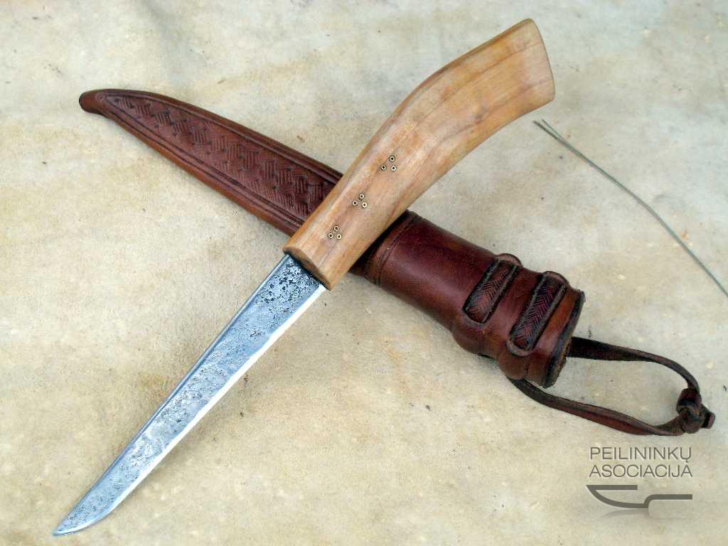

Rankena irgi rekonstrukcija ar savos kūrybos?
Peilis savotiškas, bet jei tai rekonstrukcija, tai liuks. O iš kokio plieno, jei ne paslaptis, ašmenys?
Peiliuko rankenos dizainas labai vykęs ir makštys įdomios. Raginė makštų dalis iš vientiso rago?
Jaukus toks "senolis" . Suominukų giminaitis
Nors makštys šiuo atveju man palieka gilesnį įspūdį, nei pats peiliukas.

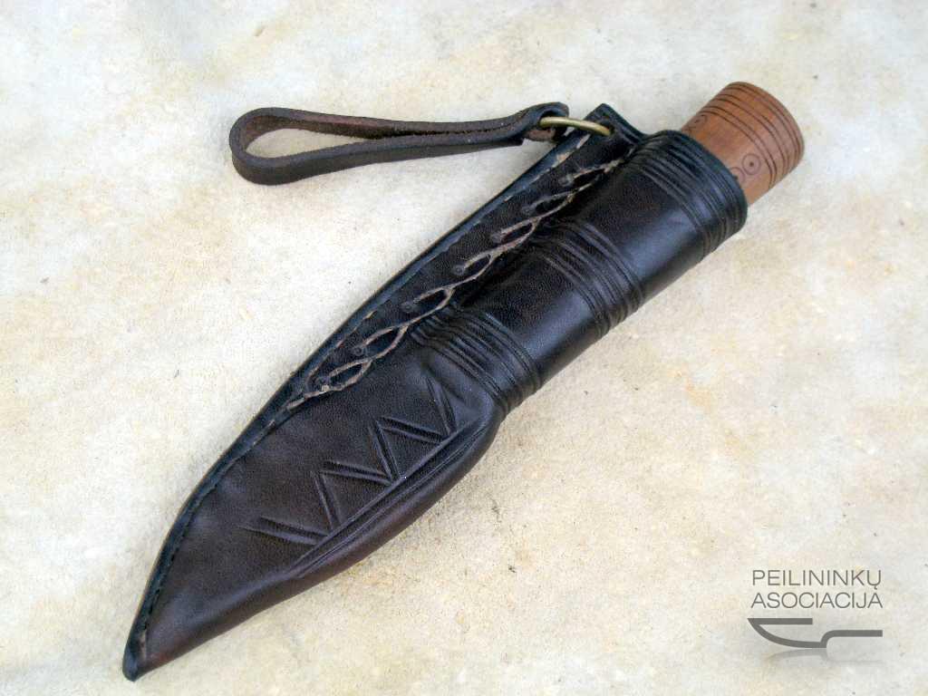

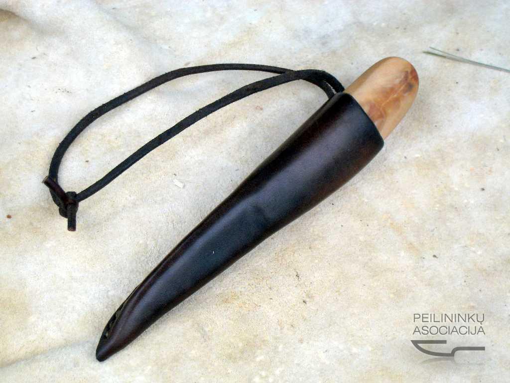

Va dar vienas peiliokas darytas praeitą žiemą. Geležtė kalta pagal Marvelės pilkapyno (Kauno miestas) radinį. Datuojama VI a.

Žiūrinėjant archeologinę medžiagą, matosi, kad žmonės visais laikais labai daug dėmesio skirdavo makštų puošybai, kartais net daugiau nei paties peilio gaminimui, nes makštys buvo kostiumo puošmena, statuso ženklas, o makštų ornamentas saugodavo peilį nuo nužiūrėjimo ir piktų dvasių, be to nešdavo šeimininkui sėkmę. tai budinga visoms tautoms ir visoms religijoms. Vakarų Europoje ant makštų vaizduodavo šventūjų paveikslus ir kryželius. Lietuvoje dangaus šviesulių, žemės, vandens bei gyvūnų simbolius. Tradicinės peilių makštys gali atspindėti žmonių pasaulėžiūrą.
XII-XIII a. Kernavės peiliokas.
Kriaunos obelinės
Geležtė daryta pagal Marvelės kapinyno radinį (Kauno miestas).
Datuojamas VI a.
Kriaunos ąžuolinės
Peilio geležtė daryta pagal Maisiejūnų pilkapyno radinį (Kaišiadorių rajonas).
Peilis datuojamas XI-XII a.
Kriaunos uosinės
Rekonstuotas peilis pagal Diktarų senkapio radinius
XIV-XV amžius
Kriaušė, Kadagys
Pabandom iš naujo
Daryta pagal Diktarų (Anykščių raj.) senkapio radinius. Makštų puošyba pagal to paties laikotarpio Valdovų rūmų radinius.
Kriaunos beržinės
Ar tik ne per amatų dienas Kernavėje jį būsiu matęs ?
