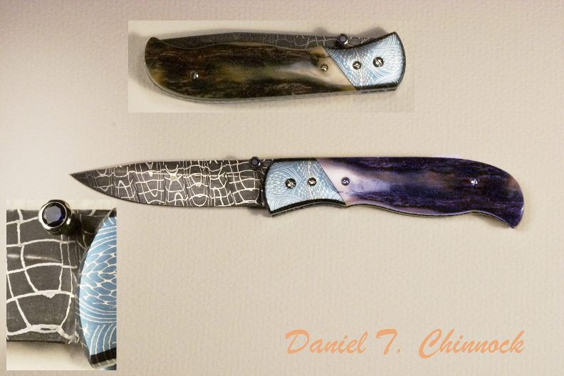

_Vladas_ rašė: Ten Devino
Ten Devino Tomo damaskas, raštas vadinasi "spirograph".
Gal žinai kokiu būdu toks padaromas Undecided Undecided Undecided
Kestutis ply rašė: Gal žinai
Gal žinai kokiu būdu toks padaromas Undecided Undecided :-/
Kaip tai daroma nesu matęs, bet gamybos schemą Rob Thomas aprašo taip:
Quote:
A stack is assembled with many layers of thin nickel and carbon steel.
The stack is forge welded and then pressed with a partial ladder pattern going 3/4 the way across the bar, leaving a series of loops. This is done with a pre-made ladder die.
The stack is then ground flat and reheated and the pattern put in from the opposite side. This is then ground flat.
t.y. iš anglingo plieno ir nikelio folijos suvirintas paketas per 3/4 storio išpjaunamas "laiptais" ir iškalamas paliekant kilpas, kaip standartiniame "štampiniame" rašte. Tai pirminė "laiptų" stadija. Tada "laiptai" daromi iš priešingos pusės (skersai) ir taip gaunamas susipynes raštas.
Kiek žinau, tam, kad gautųsi toks lygus raštas, Thomas paketo išpjaustymui naudoja CNC frezavimo stakles.

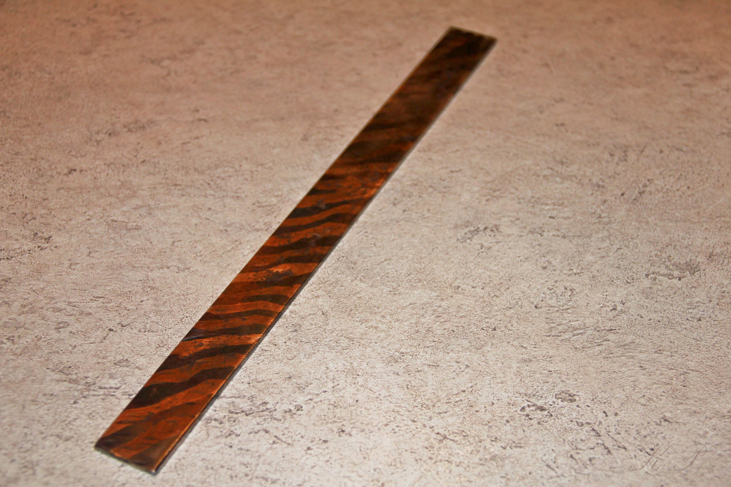

Ar kas yra bandęs spalvotai
Ar kas yra bandęs spalvotai damaską ėsdinti? Turik tokių minčių?
http://petermartinknives.com/Archives%20Photos/Arc...
Adamante Durius
Kestutis ply
Kestutis ply portretas
Tauragė
Prisijungė: 2011-08-10
Jonas N rašė: Ar kas yra
Jonas N rašė:
Mano galva ėsdinimas čia ne prie ko, čia greičiau oksidavimas. Esu taip daręs seniai su netikru damasku Smile Bet padengimas trumpalaikis, nebent lentyniniam variantui.
Nuotraukoj prastai matosi, bet spalvos čia violetinė su oranžine. Smile

Naujas ruošinukas Gal kas
Naujas ruošinukas Smile Gal kas kokiu pastebėjimu turit, kol laikas pataisyčiau Smile
Mano galva - su geležtės
Mano galva - su geležtės geometrija viskas labai gerai. Geras
Gal tik įkotės galas galėtų būti nuleistas iki centrinės geležtės ašies ar net kiek žemiau, kad dedant rankeną ją būtų lengviau teisingai orientuoti pagal pentį. Smile
Kestutis ply
Tauragė
_Vladas_ rašė: Mano galva -
Dėl įkotės, tai sutinku, reiks pataisyti Wink
