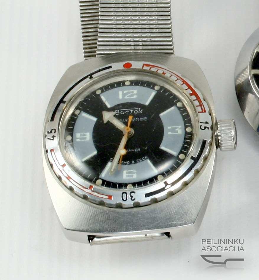

O kokia maždaug paros paklaida pas Wostok "Amfibijas" ?
Gamykla deklaruoja -20/+60 sekundžių į parą. Pareguliavus galima pasiekti -5/+10 s/para. Bet čia daug kas priklauso nuo pačio mechanizmo (seni mechanizmai pagaminti preciziškiau) įskaitant teisingą ankerinės šakutės sureguliavimą.

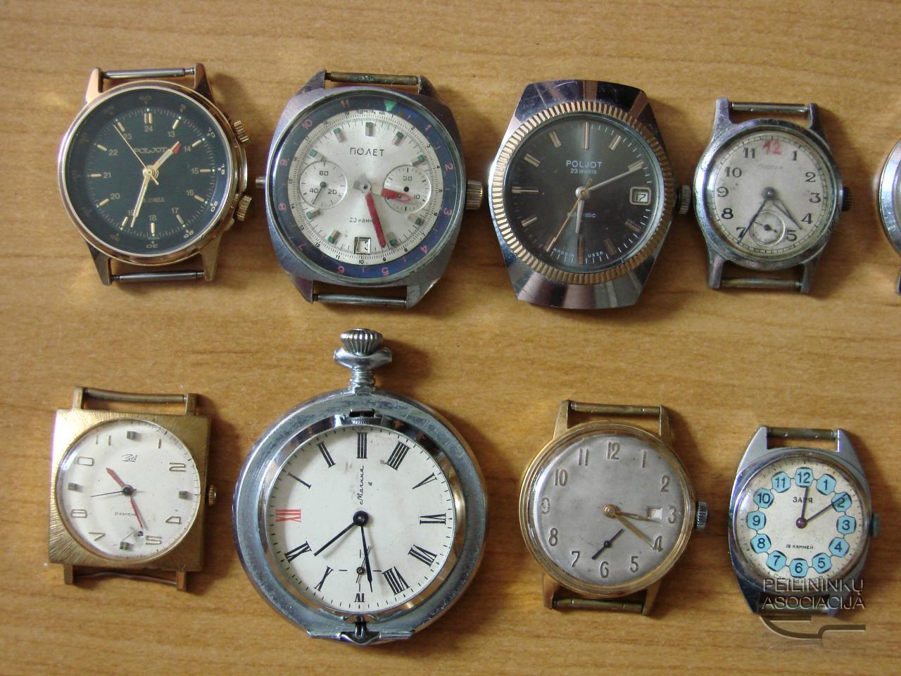

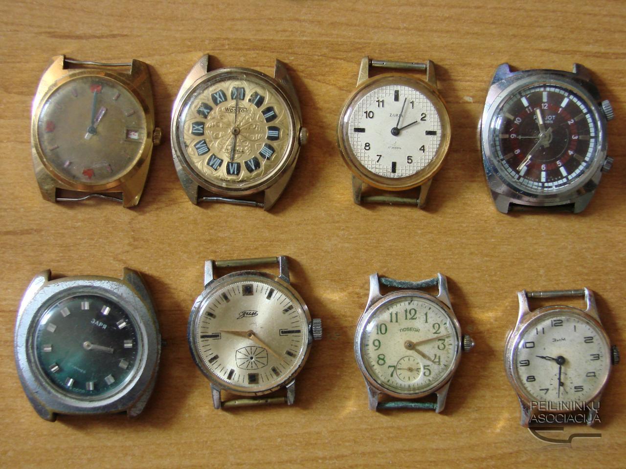

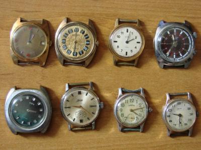

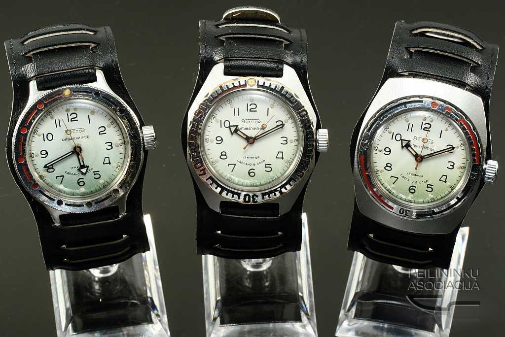

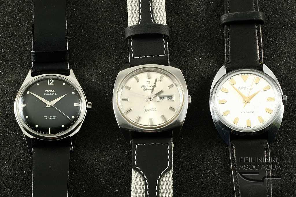

Dar keli laikrodžiai, kuriems reikia naujų šeimininkų.
Šeimynėlė Wostok "Amfibijų" (su korpusais 420 - "apvaliu", 470 - "aštuoniakampiu" ir 630 - "bačkute")
ir "internacionalas": indiškas HMT "Pilot" (mechaninis), japoniškas Ricon "Dynamic" (automatinis) ir rusiškas Wostok (mechaninis)
visi laikrodžiai ne nauji, bet po repasažo ir veikia puikiai.
Jeigu kuris iš jų "krito į akį" ir norit susipažinti artimiau - rašykit man AŽ.

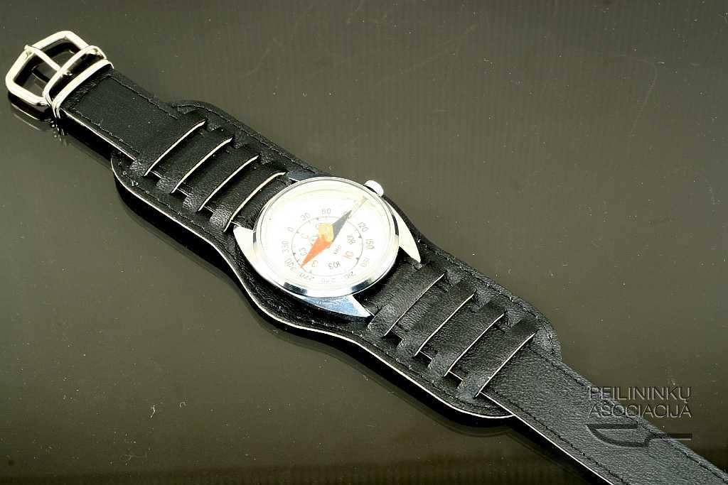

Puikus tutorial'as, Vladai! Jei pasitaikys toks kompasas, būtinai reikės padaryti konversiją. O štai čia vienas iš mano „einamųjų“ projektų: Poljot De Luxe 70tųjų pradžios automatas. Širdutė plaka, bet po tiekos metų profilaktika būtina. Kolkas nusivaliau ciferblatą, nupoliravau stikliuką - vaizdas, manau, kiek pagerėjo
...net ir sustojęs laikrodis du kartus per parą rodo teisingą laiką...

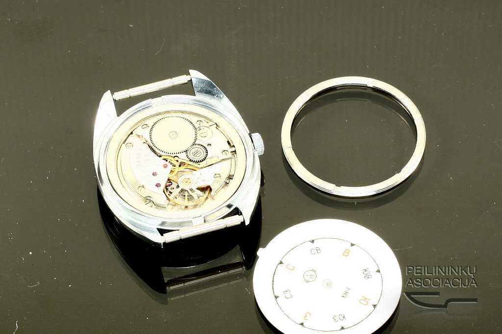

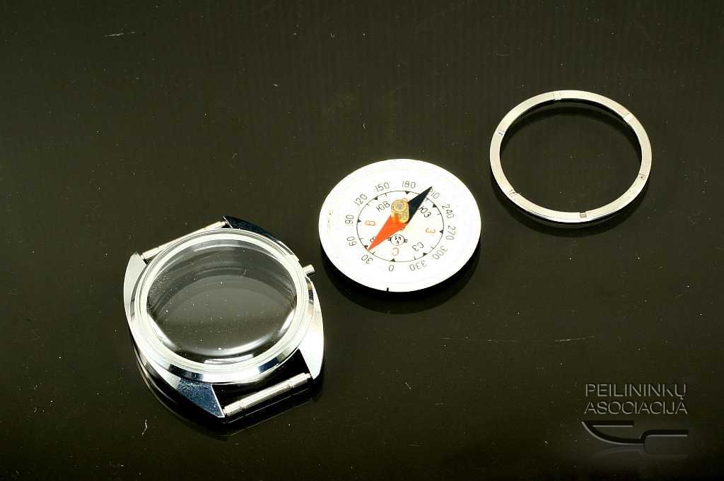

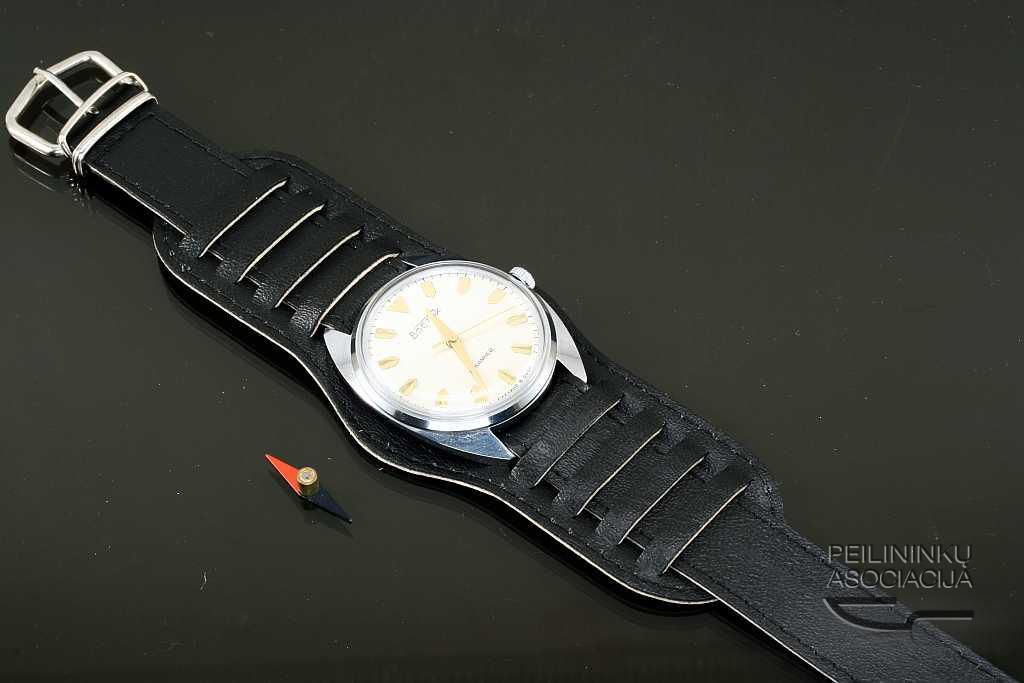

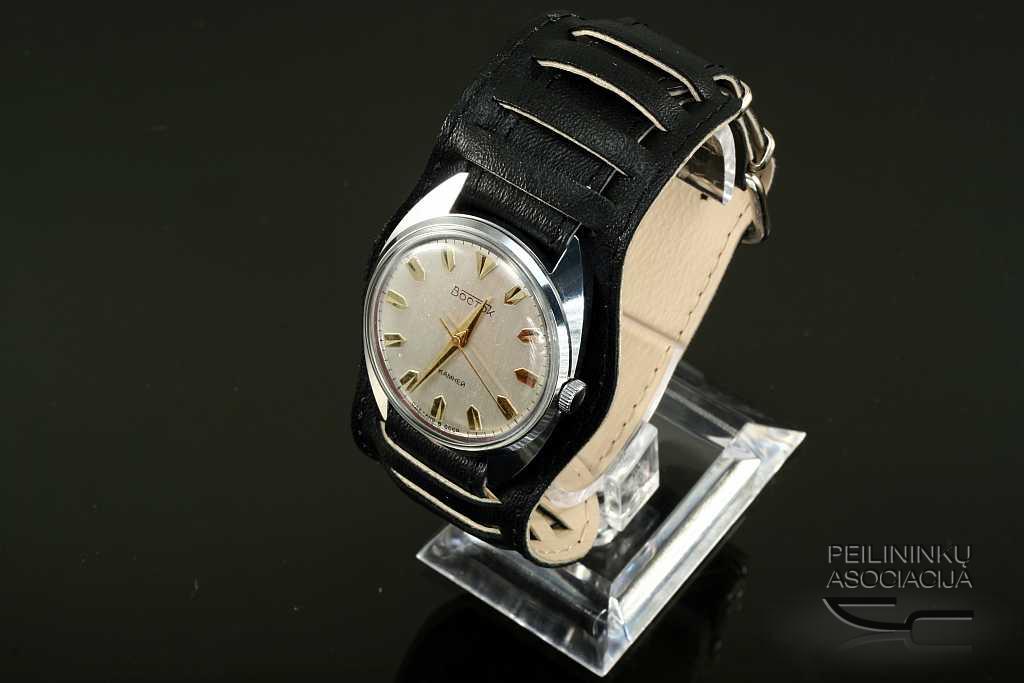

Jeigu iš senų laikų turit užsilikusi Čistopolio laikrodžių gamyklos rankinį kompasą, iš jo labai lengva pasigaminti "vintažinį" ir visai neblogos kokybės laikrodį, nes kompasams buvo naudojami nerūdijančio plieno korpusai, kai tuo tarpu dauguma rankinių laikrodžių kažkodėl buvo žalvariniame nikeliuotame korpuse. Su laiku nikeliavimas apsitrina ir laikrodis praranda savo estetinę išvaizdą. Tuo tarpu senieji Wostok mechanizmai 2209 bei 2409 - patikimi kaip tankai ir galėtų dar ilgai tiksėti.

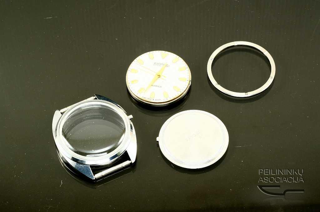

Taigi, yra išeitis. Imame kompasą ir jį išardome:
Nuimame kompaso rodyklę ir nuo dangtelio atsargiai nulaužiame adatą. Tada iš seno Wostok laikrodžio (kurį "blusynę' galima nusipirkti vos už keliasdešimt litų) ištraukiame mechanizmą su ciferblatu, jį išvalome ir įdedame į kompaso korpusą:
geriausiai čia tinka Wostok kalibras 24XX, nes kalibrui 22XX dėl mažesnio skersmens tektų papildomai dėti užpildančią tarpinę. Šiuo konkrečiu atveju paimtas dar tarybinių laikų geros kokybės mechanizmas 2409A.

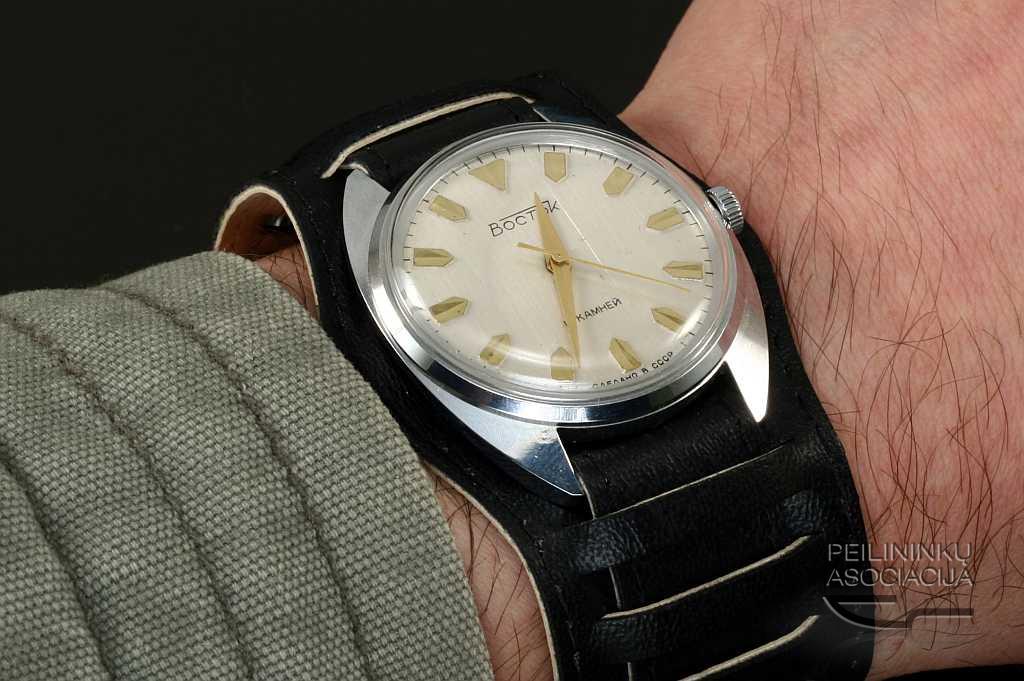

Viską surenkame ir vualia - turim gerą mechanizmą patvariame ir dailiame korpuse:
Dabar ir "šarkom pasirodyti" negėda:

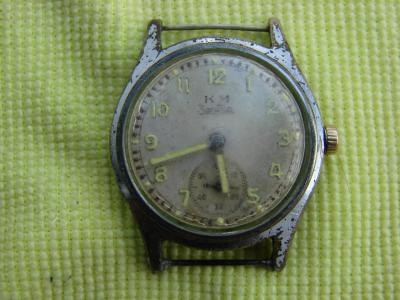

KM reikia tikrinti su dozimetru. Gali būti mažas reaktorius pašonėje. Dėl chronografų, mačiau tik vieną. Bet šiap įspūdinga kolekcija. Kelti ją ant kojų verta, nes mažai vertingų egzempliorių nedaug. Mačiau dar poljot su žadintuvu kelis.

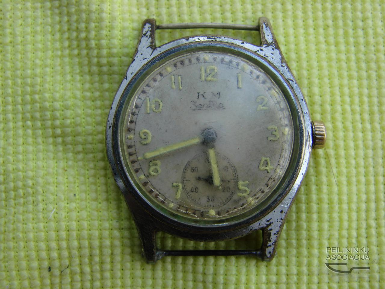

Katinas, sužinojau kas per laikrodis buvo fotografuotas per susirinkimą. Tai Uran. Jame negimta minutės rodyklė.
Graži kolekcija. Tokia nostalgiška...
Blin pamiršau. Sėdu dabar nuotraukų kapstyti.
mahelad, gal netyčia išsiaiškinai kas ten pas mane per laikrodukas buvo? Tas, kurį fotografavai

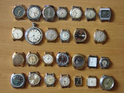

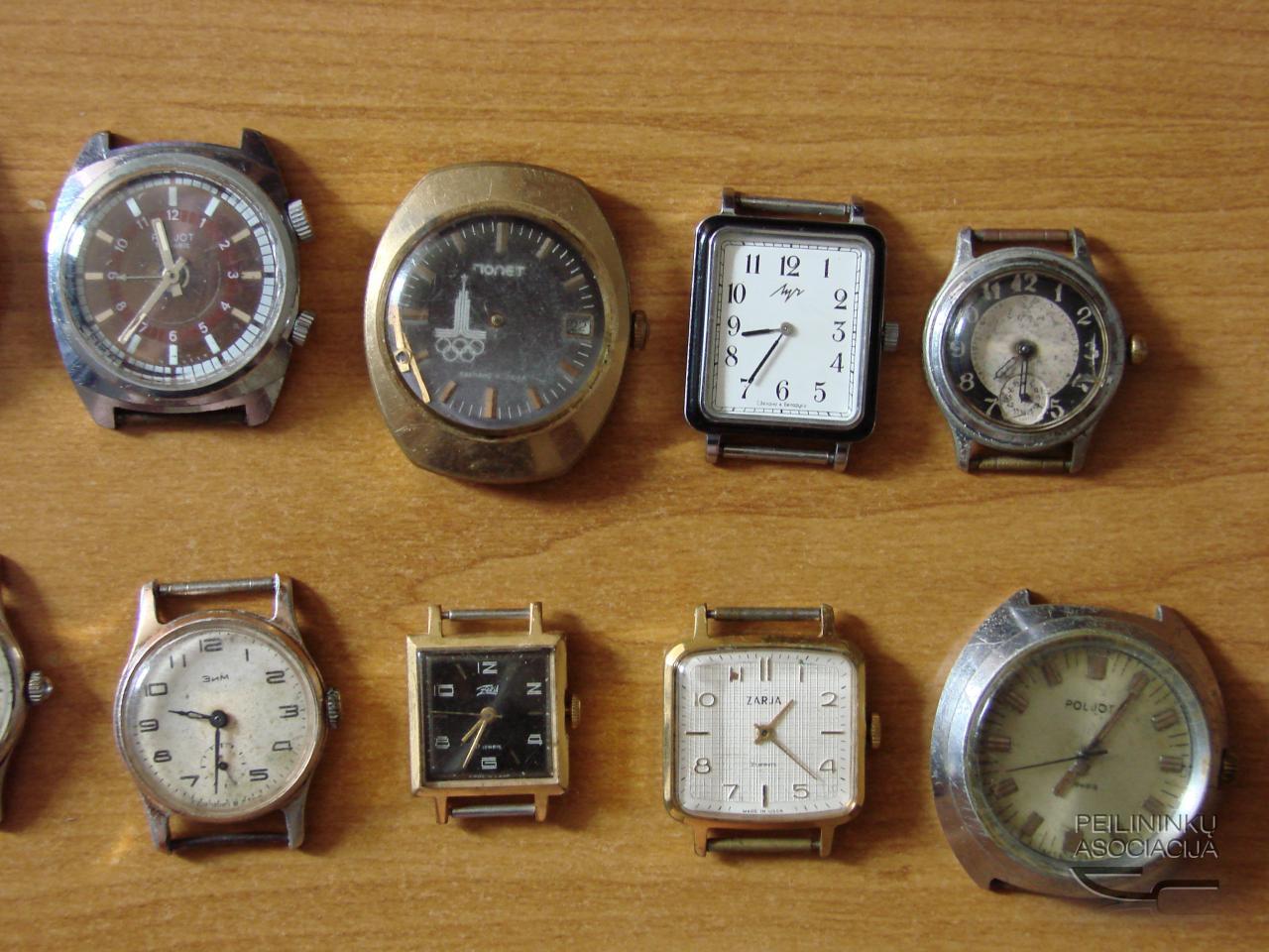

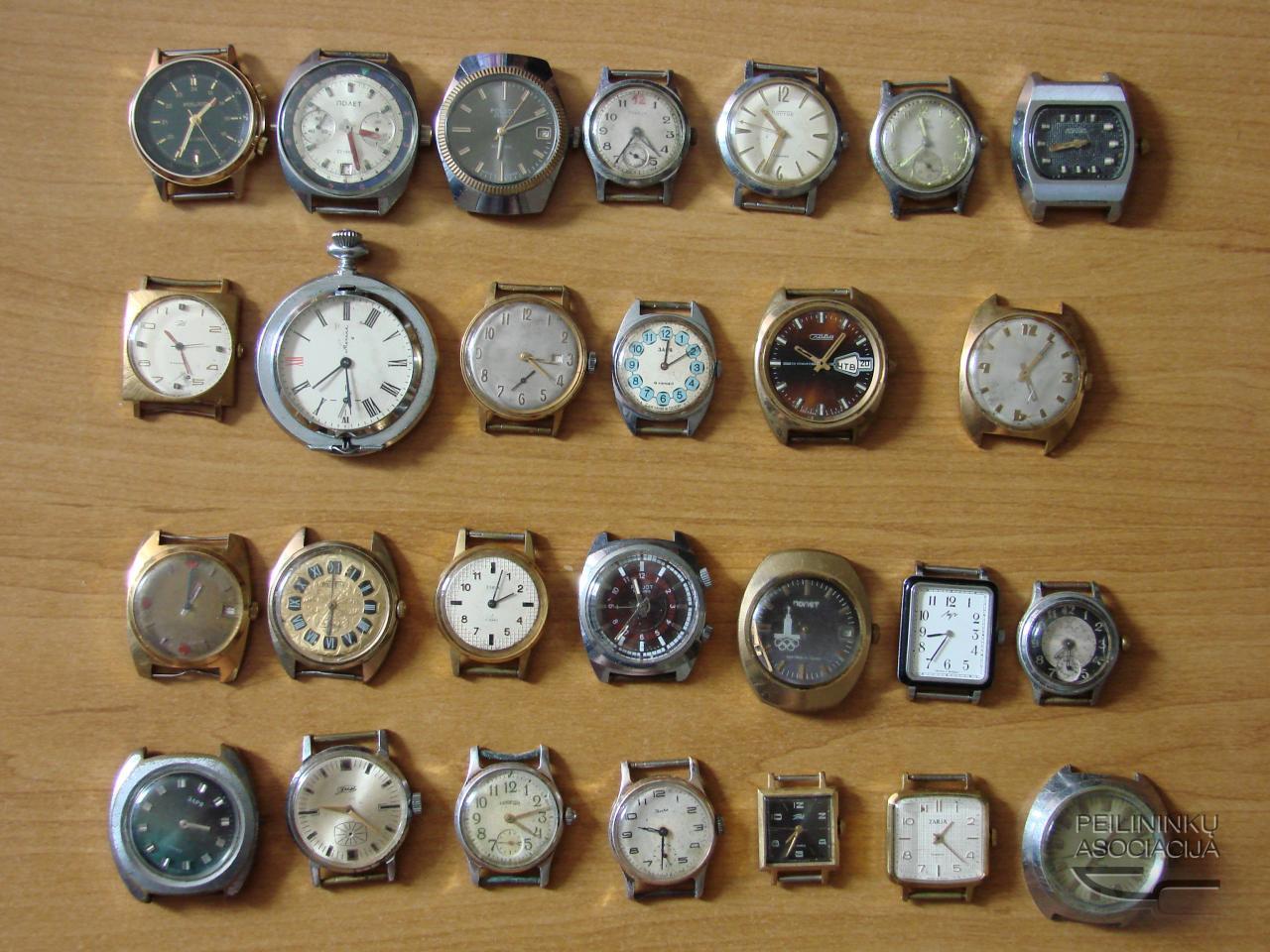

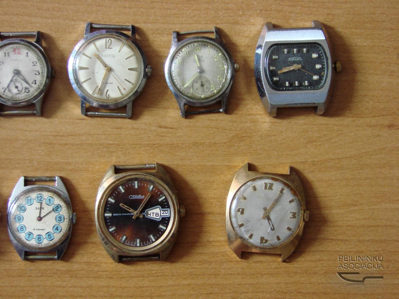

Šį tą suradau ir pas save. Pirmojoje ir antrojoje eilėje laikrodžiai veikiantys.
Aut bene, aut nihil
Nemenkai čia pas tave mechanikos susikaupė ir matau yra keletas vertingų. Kolegai mahelad vėl bus džiaugsmo.
Katrie čia vertingi?
Kolekcine prasme labiausiai vertingi chronometrai ir su senais preciziniais mechanizmais.
Manau vertingiausias yra pirmoje eilėje šeštasis, tai Zentra firmos laikrodis skirtas Trečiojo reicho jūreiviams. Ką rodo užrašas KM (Kriegsmarine).
