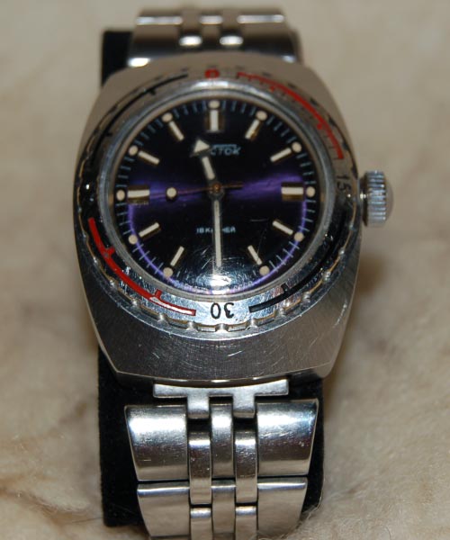

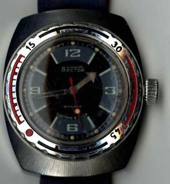

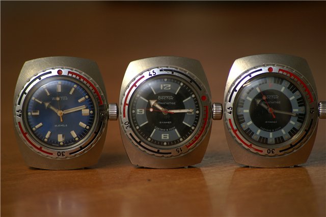

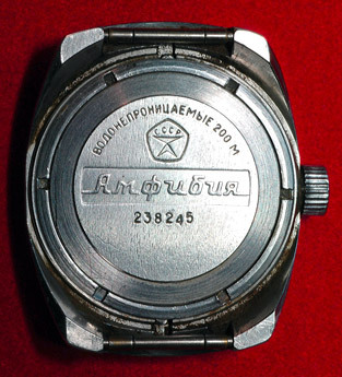

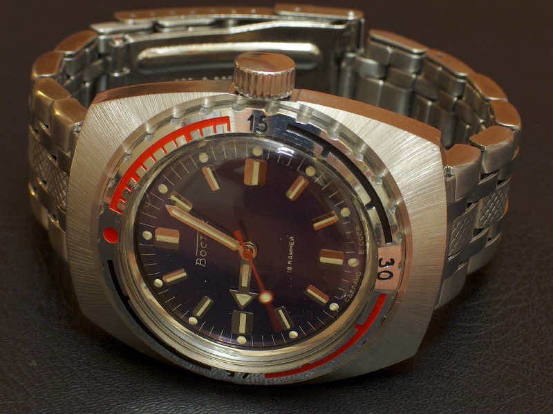

Nežinau kokiai rinkai gamino,bet ant ciferblato baltam fone amerikos vėleva ,žalia palmė ir 2sukryžiuoti kardai.

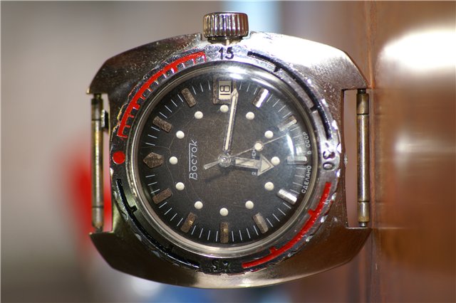

Tos Amfibijos, kurios 1991-1992 m. buvo pagamintos eksportuoti į JAV (apie 40 000 vnt.), po Amerikos vėliava ir Saudo Arabijos Karalystės herbu, ciferblato apačioje turi tik užrašą "Made in USSR" ir jokių gamintojo žymėjimų, o ant dangtelio pavaizduoti trys cerkves kupolai ir užrašai anglų kalba. Pirma laikrodžių partija buvo apvaliame nerudyjančio plieno korpuse su išskirtinai "taškuotu" bezeliu ir užrašu ant ciferblato "Operation Desert Shield", sekanti - su "Desert Shield - Desert Storm". Mechanizmas - 2416B.
Visos kitos su panašiu ciferblatu vėliau gamintos modifikacijos (o jų buvo daug ir įvairių) buvo skirtos laisvai prekybai tiek užsienyje, tiek pačioje Rusijoje. Viena iš modifikacijų gaminama iki šiol.
Todėl ir rašiau, jog reikėtų pamatyti laikrodžio nuotraukas, kad nustatyti kokios jis modifikacijos.

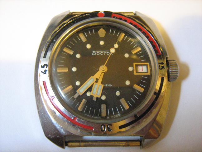

Turiu tokį mažą laikroduką,,kamandirskije disert storm" korpusas bronzinis chromuotas ar nikeliuotas,reikėtų orginalaus stiklo ,pertepti .apie naują korpusą tik pasvajot galima.
O ar verta tai daryt net nežinau

Ar verta renovuoti - priklauso nuo dabartinės būklės. O būklei įvertinti reikėtų pamatyti nuotrauką.
Čia eksportinis JAV rinkai?
Taip, Čistopolio gamykla laimėjo JAV gynybos ministerijos skelbtą konkursą, kai buvo nuspręsta "Audra dykumoje" dalyvius apdovanoti atminimo laikrodžiais.
Tokių laikrodžių buvo pagaminta gan daug, tad jie nėra didelė retenybė.

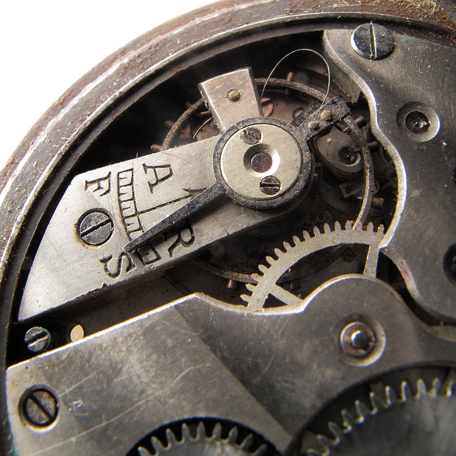

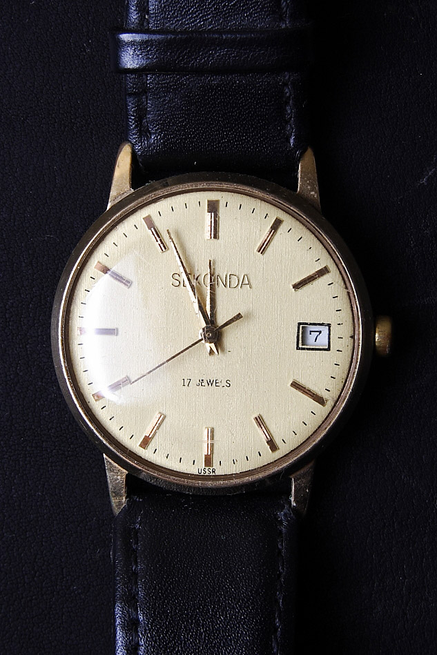

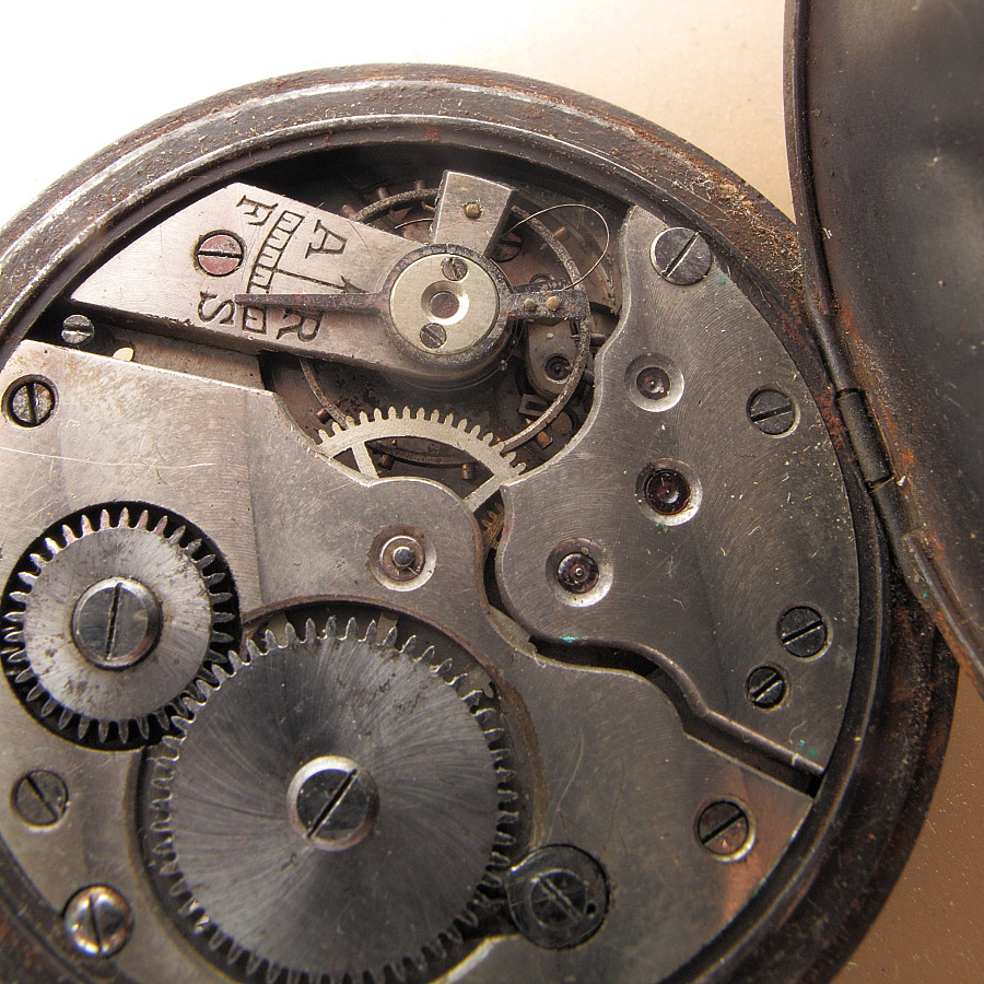

Ką gi, sufotografavau ir savo antikvariatą. Apie juos nieko neišmanau, vienintelis apie kurį kažką žinau tai Čistopolio "Komandirskije". Trūksta tik mano "Komandirskije - Rising star" kurį 1992 metais paskandinau nuo jachtos Kauno mariose, trūkus apyrankei Kažin ar vertą juos prikėlinėti, gyvenimo matę visi (kas matosi iš nuotraukų), nors pora iš jų vertingi kaip prisiminimas
Visi laikrodžiai išskyrus Poliot'ą veikia (pastarojo valandų rodyklė makaluojasi nuo savo svorio, užvedimo ratukas nesisuka).
Dar kažkur buvo pora a.a. senelio kišeninių - pusėtinos būklės sovietinis (balto blizgaus metalo korpusu, ant dangtelio pavaizduotas kurtinys, po dangteliu iškart ciferblatas, t.y. be stikliuko) bei apverktinos būklės, pamestu ciferiu, šveicariškas (juodinto metalo korpuse, su stikliuku, bet be dangtelio, lengvam priėjimui prie mechanizmo atsidarančia "nugara"). Kai rasiu, nufotkinsiu.

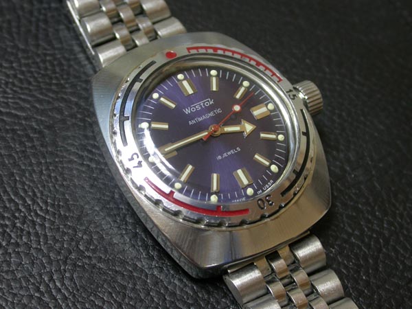

Kinas, o gal ir ne. Bet kad fake akivaizdu. Tokius suvenyrinius laikrodžius pardavinėja prie Juodosios jūros. Būna ir labiau panašių į originalą suvenirkių. Laikiau tikrajį originalą ZČZ-1914S rankuose prieš mėnesi. Vienas lietuvis tokius trys originalius po 1300lt su dokumentais pardavė į užsienį. Sakė kad šluote nušluojo kolekcionieriai. O originalas yra radioaktyvus kaip Černobylis po sprogimo (tik taip ir žinau kaip atskirti originalą nuo gero fake) ir atrodo taip:

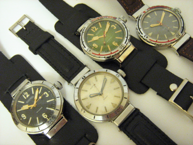

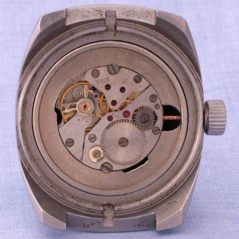

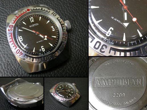

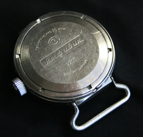

Bačkos su 2209 mechanika. Bačkos visad ėjo be kalendoriaus. Todėl ir 2209. Nebent ministerijos užsakymu padaryta bačka. Bet apie ją vėliau. Jei ką, amfibijas su mielinu ciferblatu labai bijo saulės. Išdega ir tampa purvinai violetinės.
Toliau, apie 80x metus Vostok perėjo ant 24xx kalibro.

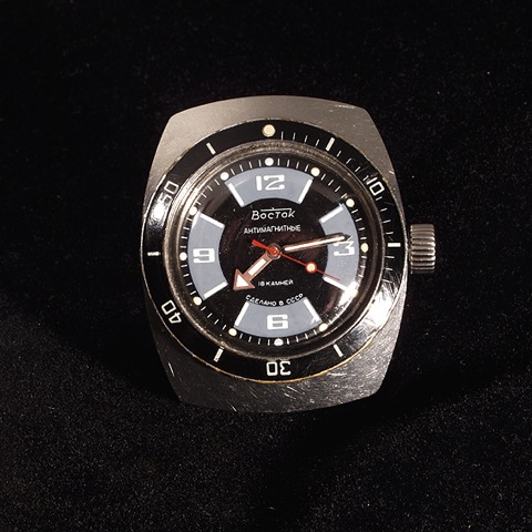

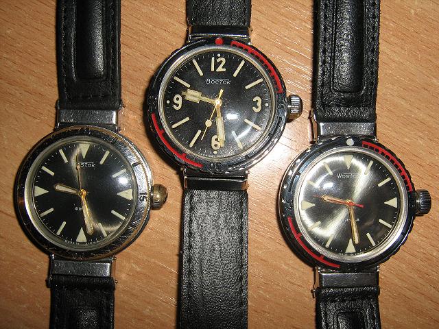

Buvo amfibijos, panašios į bačkas, bet labiau kampuotos. Visur tokių dabar ieškai, nei vienos neturiu. Tos amfibijos buvo gaminamos pagal Gynybos Ministerijos užsakymą. Varikliukas 2416B. Šis variklis su data ir auto užvedimu. Amfibijos skirtos ant 22mm dirželių ar apyrankių. Šiandienai gal tiek, dar turiu darbų. Šiom dienom pratesiu. Dar daug iki pabaigos
Čia turėtų būti šveicarų firmos INVICTA tvarinys. Bet jau iš nuotraukos matosi, kad tai ne šveicarų kokybė, nors modeliukas su "grotomis" irgi buvo gaminamas. Kažkada skaičiau apie tokius laikrodukus. Rusų spec. tarnybos buvo užsakiusios, kad INVICTA pagamintų specialiai narams skirtus laikrodžius. Jei gerai pamenu, jų buvo labai nedidelis kiekis ir užsirekomendavo jie labai gerai. Bijau pameluoti, tačiau šveicarai vėliau jau savo iniciatyva tęsė gamybą ir tie laikrodukai pardavinėjami iki dabar. Vieną tokį pardavinėja lombardas Vilniuje (skelbiu.lt) berods už 800 Lt http://www.lombas.lt/index.php?route=product/produ...

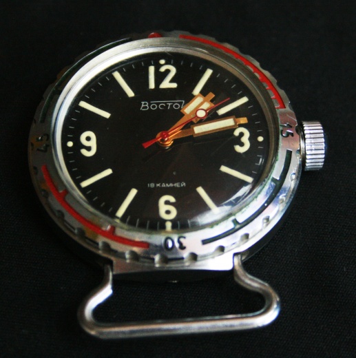

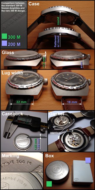

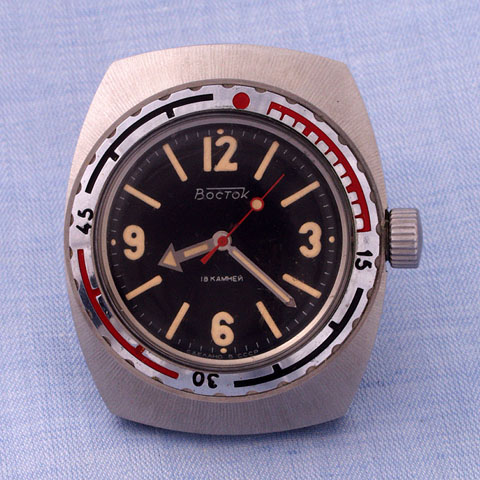

Pradėkime gal nuo amfibijų korpusų. Buvo kelios rūšys, apvaliosios ausuotosios ir stambios bačkos, kurios pasirodė 6x metais ir juose buvo 2209 varikliukas. Gal nuo jų ir pradėsime.
Ausuotosios amfibijos, apvalios, taip pavadintos dėl dirželio tvirtinimo ausų.

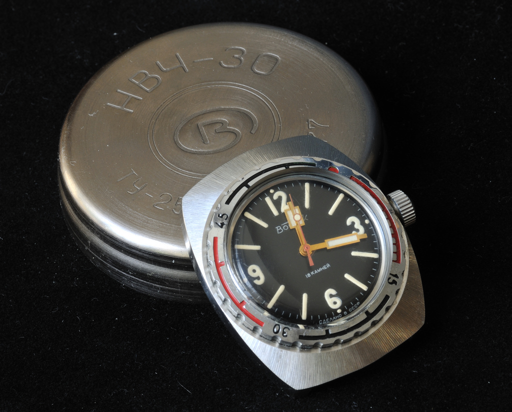

Amfibija - svajonė NVČ - 30. Sukurta pagal spec užsakymą. Su nežymiais pakeitimais nuo įprasto 200m amfibijos gali atlaikyti 300m gylyje esantį statinį slėgį. Būvo išleista ausuotam ir bačkos korpuse.
Turiu tik tokio tipo korpusą Ir tai be tinkamo galinio dangčio Mačiau tokius komandirskie tik 45-85.

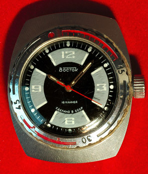

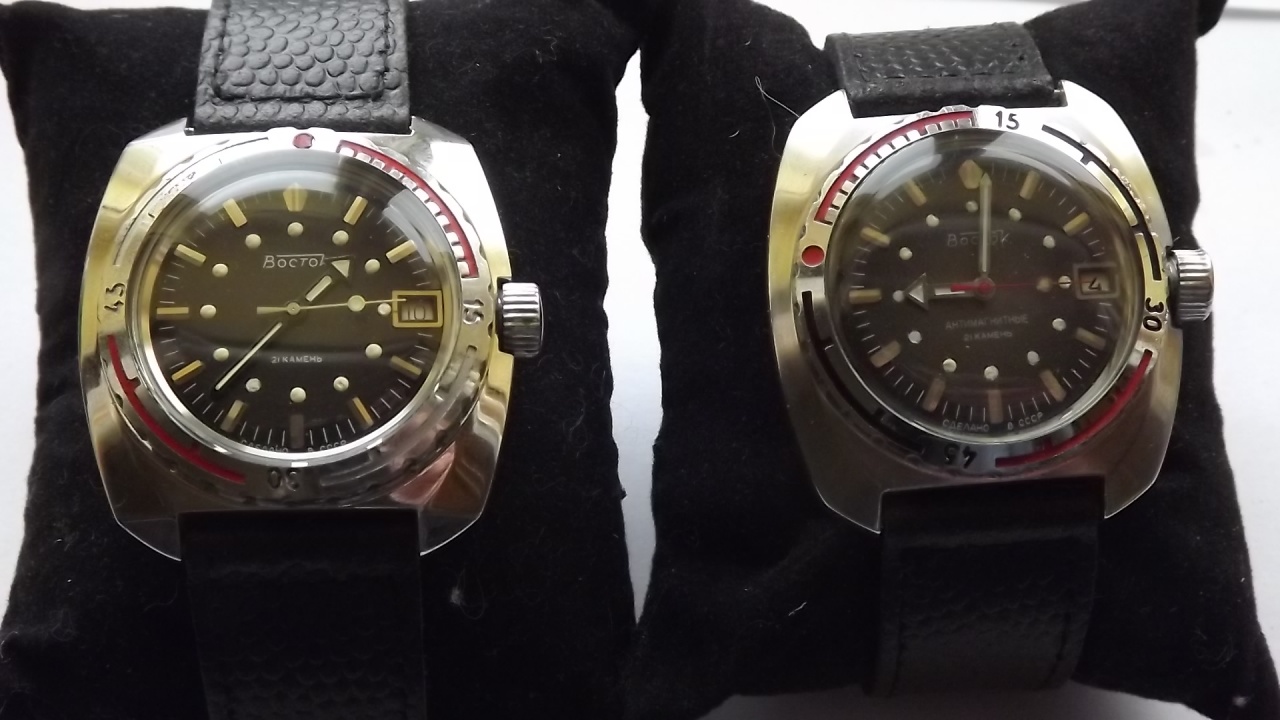

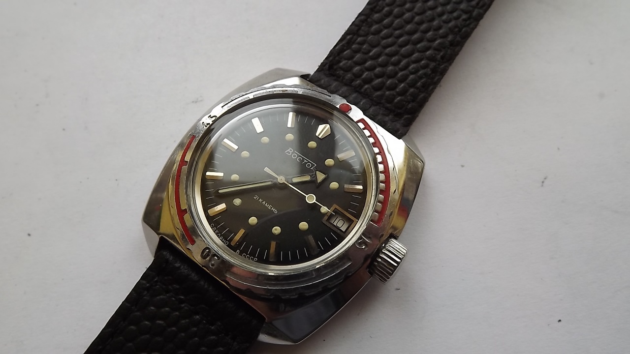

Atkeliavo dar viena aštuoniakampė "Amfibija"
Blogai tik tai, kad seniokas nelabai pamena ką tiksliai jis turi, o kuistis po dėžutes su laikrodžiais tingi. Ir svetimų prie savo turtų neprileidžia.
Atnaujinus rodykles ir sutepus mechanizmą - gausis visai padorus laikrodukas.

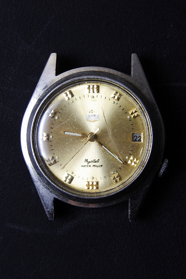

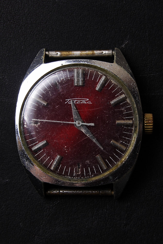

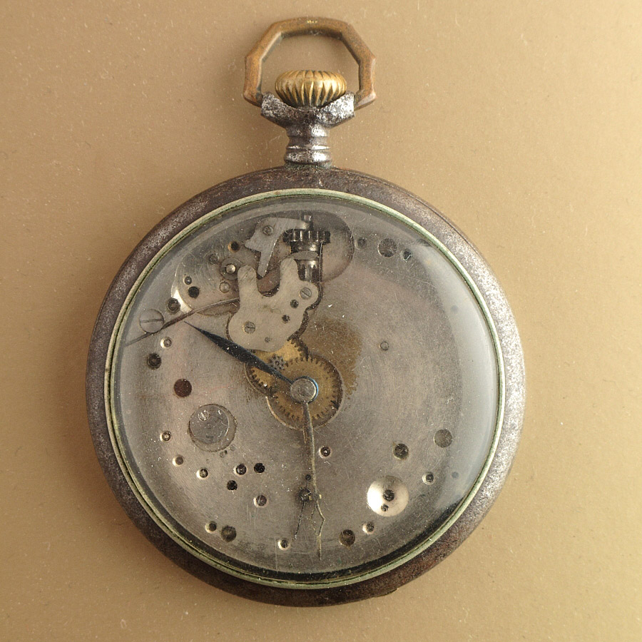

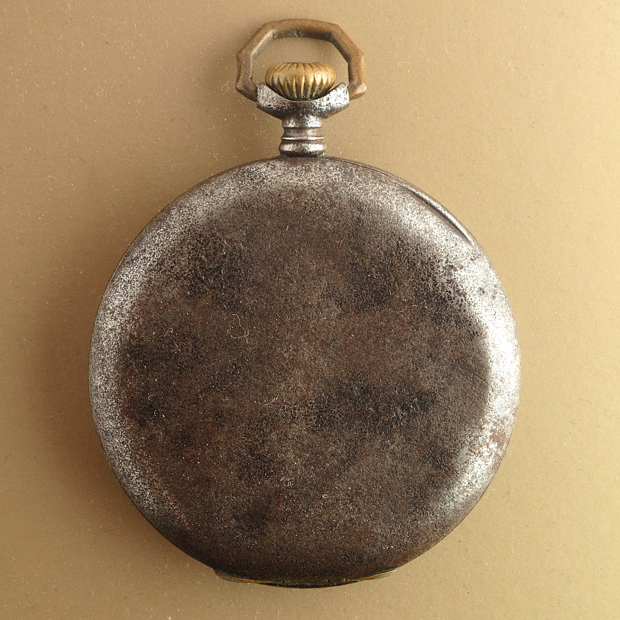

Atkasiau vieną iš kišeninių senukų:

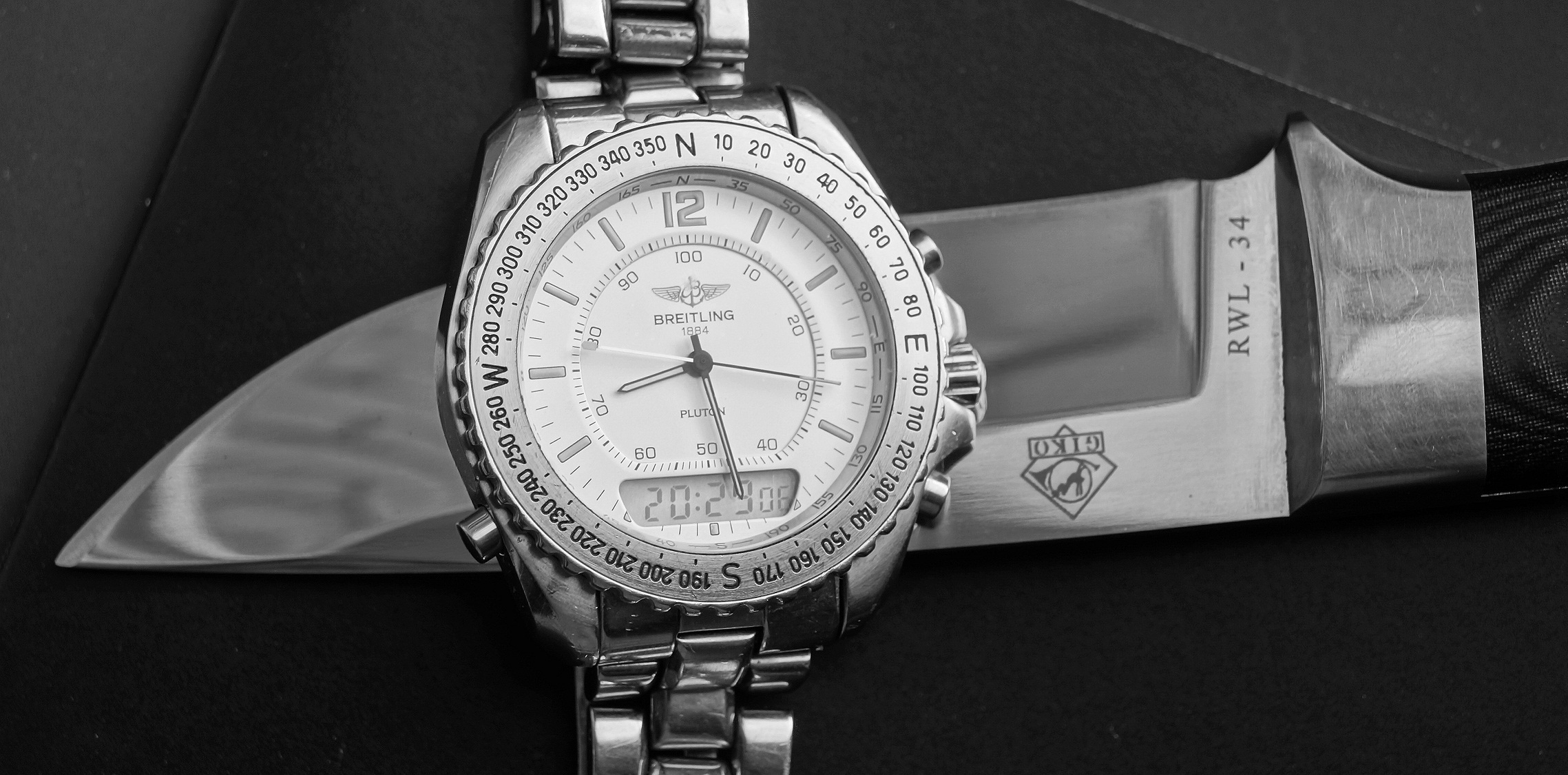

Labai individualus dalykas- laikrodžio pasirinkimas. Paskutiniu metu nešioju Breitling Pluton. Pirkau 1996m., nešioju praktiškai kasdien. Pernai atlikta gamyklinė profilaktika.

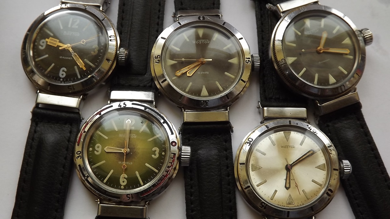

O kas čia per tvarinys?
Paimta iš čia
Esu šitą gyvai matęs, dydis toks nebaikiškas.

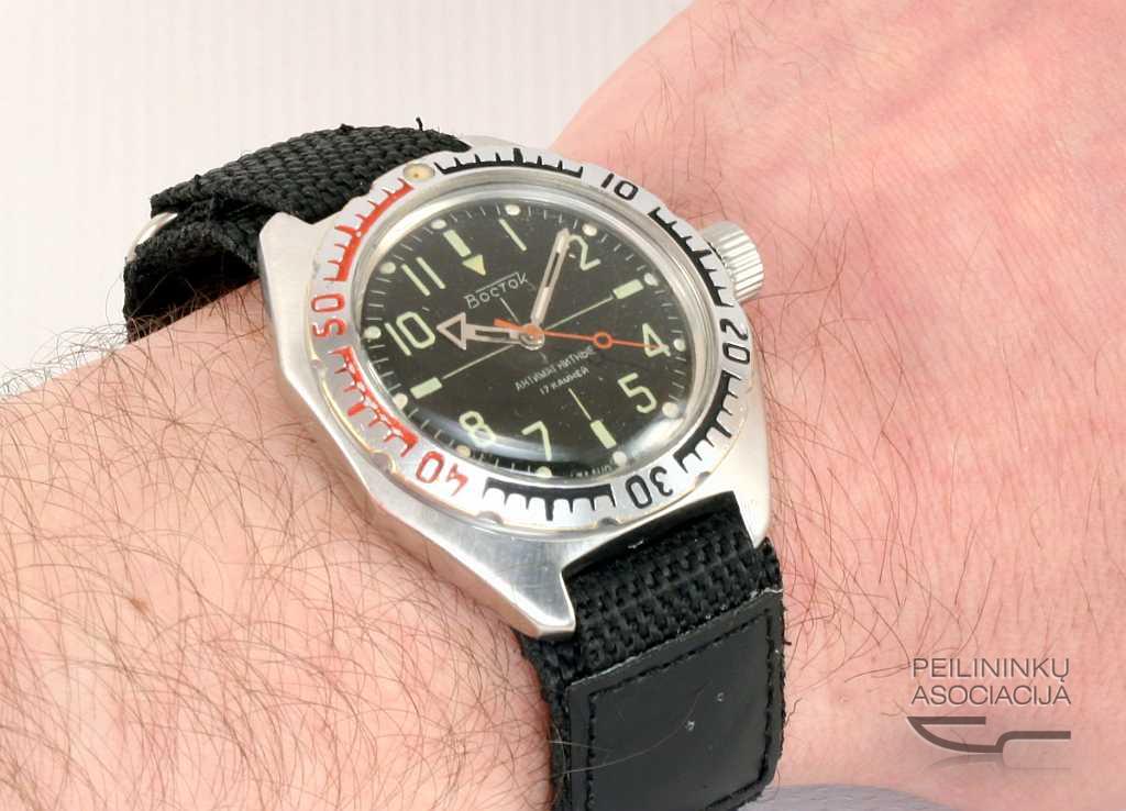

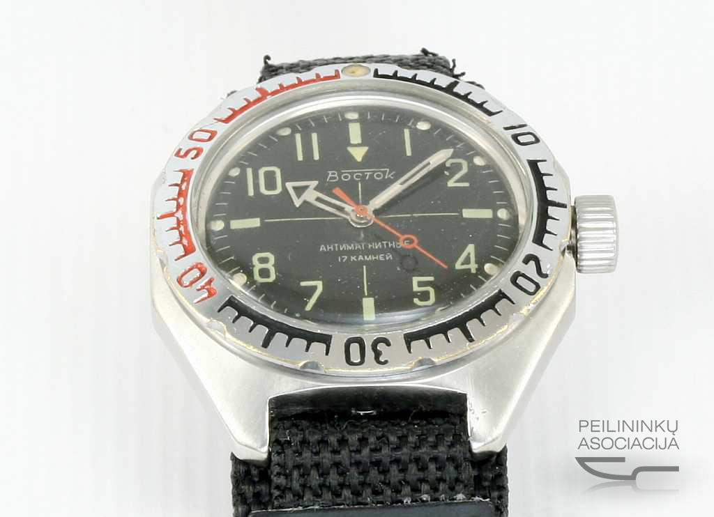

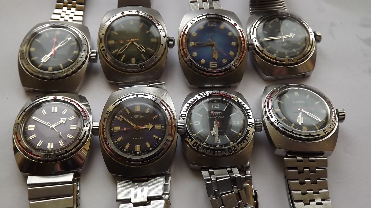

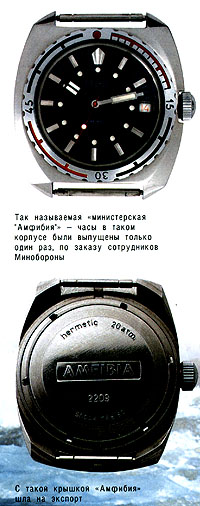

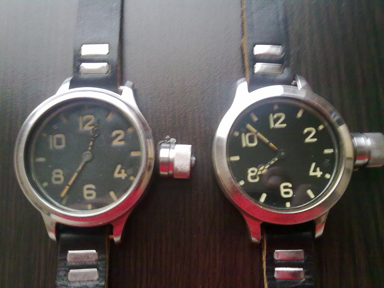

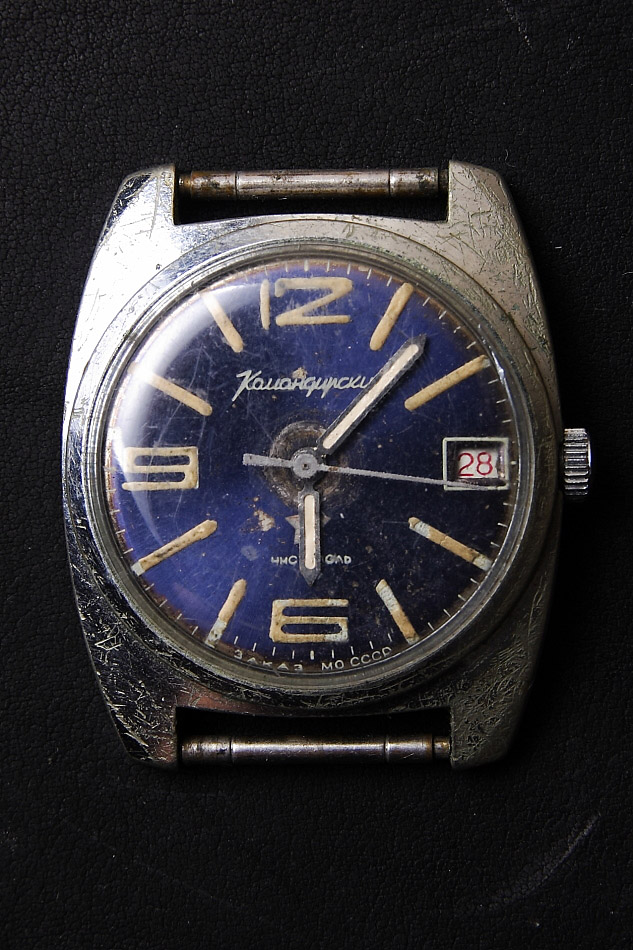

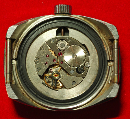

Skirtumai tarp įprastos 200m ir 300m amfibijos:
