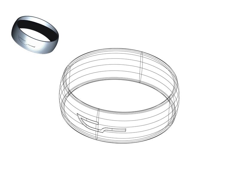

Šiaip, pastebėjimas: žiedas su mūsų emblema - aikštelėje užpildytoje žalia emale atrodytų fantastiškai gražiai

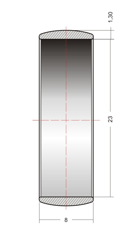

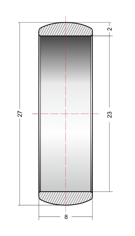

Manau žiedo išorinis paviršius turėtų būti lygus, kad atsiskleistų metalo grožis išėsdinus; jokių ten pavingiavimų ar išilginių 'apvijų' Palaikau ek dizainą. Kadangi esu 'sunešiojęs' keturis sidabrinius žiedus tai manau jo plotis turėtų konsentruotis apie 6-8mm. > platesnis nepatogus ir daugiau trukdo negu puošia imho; per siaurame netaip daug metalo rašto matytis... Storis 2,8-3,2mm., plonas kaip skardelė jaučiasi
Vidinis diametras yra individualiausias dalykas, - žiedo dydžio numeris; man asmeniškai 23 Nr. kaip tik, bet 'riebesniai' rankai gali prireikti kito dydžio. Tam prieš gaminant reikės žinoti įsigyjančių asmenų žiedo numerį (prie užsakymo pervedant pinigus galima nurodyti). Pas bet kurį juvelyrą galima pasitikrinti kokio numerio žiedas geriausiai ant piršto laikosi.
O nebus 2.8+ daugoka? Pasipaišiau, man kažkaip disonuoja su kitais matmenim, be to ir kažką tokio storio tarpupirščiuose jaust kažin ar patogu. Nors gal ir klystu, pats tokio storio žiedo niekada nenešiojau, maniškis kurio nenusimaunu virš 15 metų – 1 mm storio, sidabrinis, bet per plonas lyg ir nesijaučia. Prikabinu 2 mm storio pjūvį ir gruboką vizualizaciją.
Na šiuo metu nešioju 2,2mm. žiedą, bet jis man nesijaučia kažkoks storas ar trinantis kitus pirštus nors jo briaunos kampuotos ir žiedas be išlinkio. Na gal 2,5mm. būtų tinkamesnis variantas už 3mm. jei nesinori jausti žiedo masės. Man kartą vokietis rodė savo platininį žiedą (maždaug mano 2,4x8mm Nr.23 dydžio), pasimatavau, tada tai pasijautė svoris Nors jis pats sakė, kad po kelių dienų nešiojimo jo nejaučiąs.

O jeigu rimtai, tai kažkam reikėtų pradėt nuo pirmo žingsnio - žiedo projekto: kokios formos tas žiedas turi būti.

1 žingsnis - susiprojektuoti žiedus
2 žingsnis - išsirinkti ir atsisiųsti norimo rašto Mokume
3 žingsnis - rasti tekintoją ir perduoti jam žiedų brėžinius bei Mokume, nurodant, kokioje plokštumoje reikia tekinti
4 žingsnis - atsiimti žiedus.
