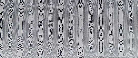

Įdomumo dėlei, paskaičiuokim
Įdomumo dėlei, paskaičiuokim Damasteel`inio žiedo savikaina.
Tokį nusipirkus, bent jau keliolika nerudijančių žiedų išeitų Smile
Nusipirkus tokį ruošinį 35x210 mm, galima ištekinti apie 25 žiedus ~7 mm pločio.
Tuomet su atsiuntimu žaliava vienam žiedui kainuotų apie 30 Lt/vnt
Tekinimas ~20 Lt/vnt (tiek paimtų pažįstamas tekintojas, jeigu darbą užsakyti neoficialiai)
Grūdinimas dar ~20 Lt/vnt (ši kaina tik orientacinė, nes grūdinti tektų prašyti Tomą, tad jis ir faktinę grūdinimo kainą nustatys)
Šlifavimas, poliravimas, ėsdinimas ~10 Lt/vnt (kol kas nežinia kas ir už kiek realiai galėtų tai padaryti)
Su tokiom hipotetinėm darbų kainom viso gaunasi ne mažiau, kaip 80 Lt/vnt.
Nebent kas nors apsiimtų ištekinti, užgrūdinti ir nudailinti pigiau. Smile
Ir dar. Gaminant žiedus iš standartinio Blatunga strypo, ėsdintas sluoksnių raštas eitų skersai žiedo ir atrodytu panašiai taip (tekinant pagal kolegos ek projektą):
Norint, kad raštas būtų įstrižai, strypą iš pradžių reikia įkaitinti iki plastiškos fazės ir šiek tiek susukti išilgai ašies. O jau tada tekinti žiedus.

_Vladas_ rašė: ... Gaminant
... Gaminant žiedus iš standartinio Blatunga strypo, ėsdintas sluoksnių raštas eitų skersai žiedo ir atrodytu panašiai taip (tekinant pagal kolegos ek projektą):
Turiu pasakyti - raštas nelabai...

Reiškia strypą tekinimui siųsim į Tauragę. Laughing
Juo labiau, kad strypo susukimui ar kitokiam rašto paįvairinimui vienaip ar kitaip reikės tavo, kaip kalvio paslaugų. Jeigu apsiimsi žinoma. Tuomet ir tekinimas būtų vietoje. Wink
