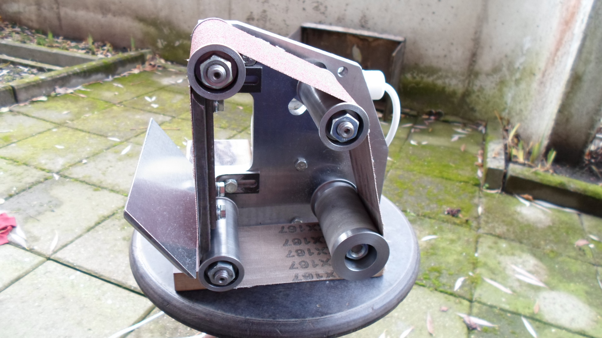

O kam rolikai su borteliais
O kam rolikai su borteliais reikalingi nelabai suprantu, nes jei nebus suderinti ir bus pakankamai apsukų ir galios, juosta paprasčiausiai nupjaus tą bortelį velniop. Ar išlaikiau egzaminą?
Sėskite, 10 balų:)
Maksas
Maksas portretas
Prisijungė: 2010-02-25
Kaip suprantu reguliavimas
Kaip suprantu reguliavimas vyksta stumdant ritinėlį ant ašies? Beje, kas jais prekiauja? Nes atraminiai ritinėliai tai dar dar, bet vedantijį ir reguliuojantį pačiam darytis sudėtinga.
Geras juostas matalui gamina
Geras juostas matalui gamina Šelterus ir Tobis. Pirminiam agresyviam nuėmimui man labiausiai tiko cubitron p60.
Kolega Šratas pasidarė savaip, o be bortelių daroma kad atsirastų daugiau galimybių - juostą gali paleisti lygiai su atramos kraštu ir padaryti aštrų nuolydžių užbaigimą, o galima ir iškišti kelis mm, ir padaryti švelnų, suapvalintą. Kiek tu įsivaizduoji 'vargstama' su juostos reguliavimu? Smile uždėjus naują juostą reikia suktelt ratuką pusę +- pusę apsisukimo, susigaišta 2-3s ...

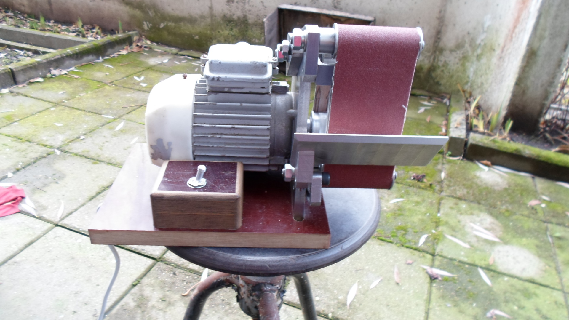

Kas bandysite įsigyti
Kas bandysite įsigyti grinderį 0,25 kw apsiriksite, nes turėjau panašų. Šlamštas. Išmesite pinigus. Prispaudei geležtę ir sustoja.
Dabar pasidariau su 1,1 kW ir 3000 apsukų trifaziu varikliu, tai kaip dangus ir žemė.
Arens rašė: Kas bandysite
Arens rašė:
Dirbu su šiek tiek galingesniu (300W) tai atsidžiaugti negaliu.Smile Žinoma, ne Lino ar TRC kalibro grinderis, bet savo darbą atlieka, o jei naudoti su protu tai nuolydžių formavimo darbą gerokai palengvina. Jei nori specialiai sustabdyti tai galima grūsti kokį gelžgalį į tarpą tarp stalo ir juostos, ir užlaušti bet normalaus darbo metu neesu užspaudęs tiek, kad sustabdyčiau juostą. O darant nuolydžius spausti geležtę iki plieno mėlynavimo nematau poreikio.Wink

O variklis iš kur:)? Beje - koks juostos greitis, ir ar yra juostų be sudūrimo? Nes teko kartą padirbėti su "grinderiu" iš senukų, tai juost mušė kaip reikiant (per sujungimą).

Pakreipus stala mažesnė
Pakreipus stala mažesnė apkrova juostai,nebuna vibracijos.Kas liečia variklį tryfazis aps/1370,1kw...nesu elektrikas,tai ką turėjau iš to ir dariau.

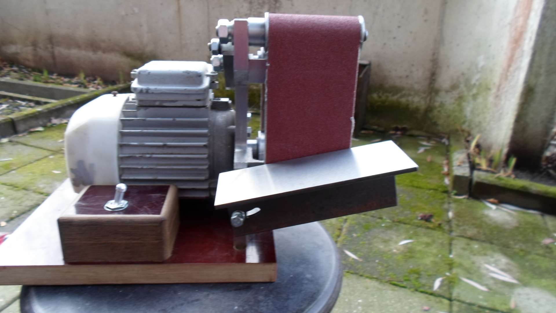

Įdomiai tik niekaip
Įdomiai Smile tik niekaip nesugalvoju kam reikalinga į šoną pakreipiamas staliukas Undecided
jhonis
jhonis portretas
Prisijungė: 2012-02-26
Linuks rašė: Įdomiai tik
Įdomiai Smile tik niekaip nesugalvoju kam reikalinga į šoną pakreipiamas staliukas :-/
galvojau, kad tik aš be fantazijos Embarassed Laughing .

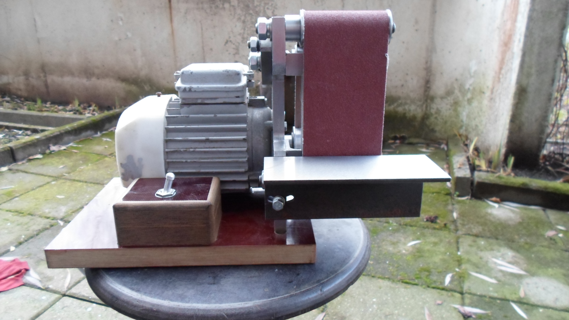

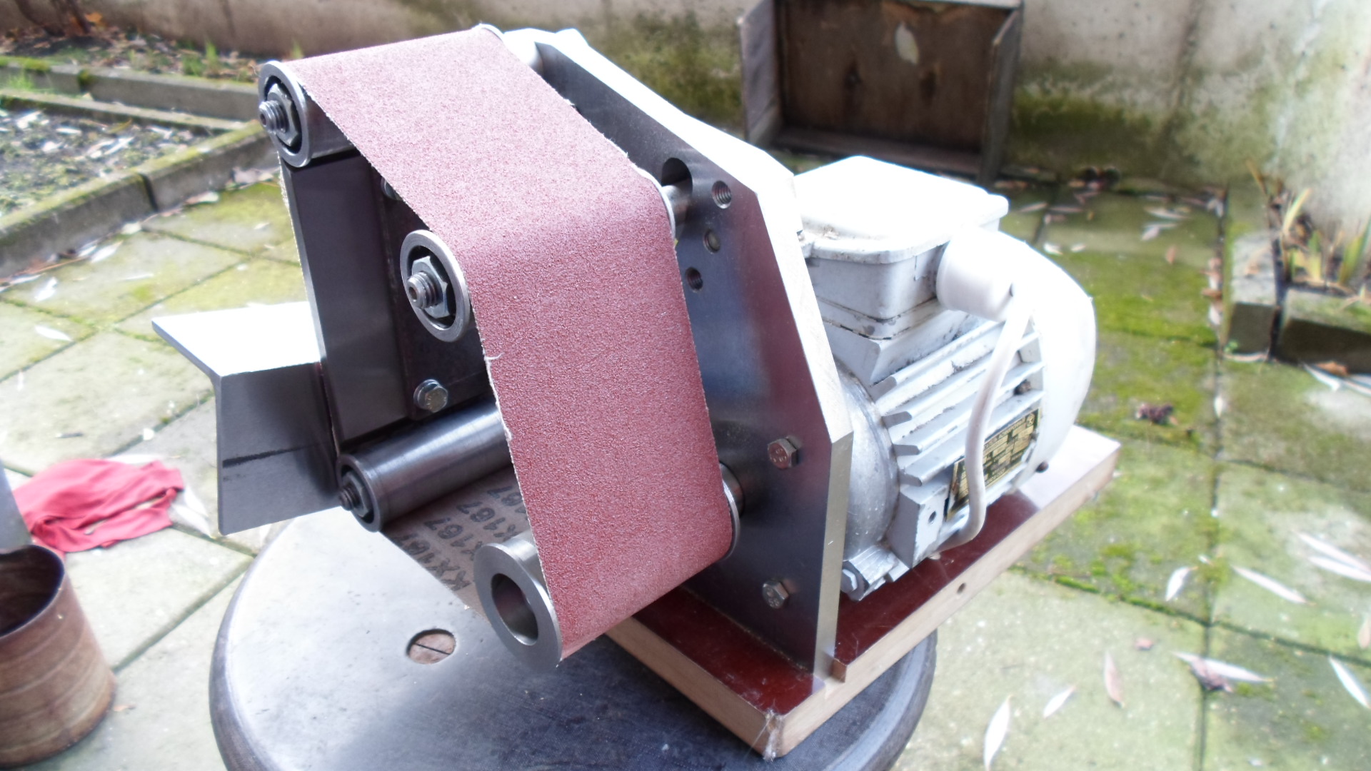

Štai kokį grinderį
Štai kokį grinderį pasigamynau...juosta standartinė 75/533...
