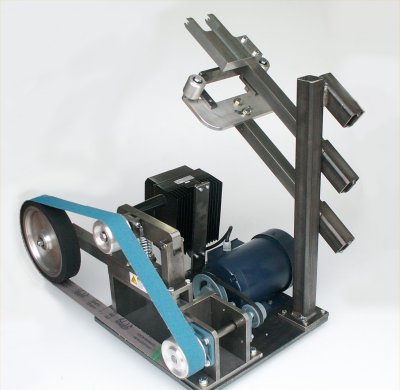

Grinder - verčiasi iš anglu kalbos - "šlifuoklis" , , tad apie ką bekalbėtume , terminas tinka abiems įrenginiams .
Be abejo nenorėjau pasakyti , kad tai , "krūtas" daiktas , tai tik paprastos konstrukcijos vaisius , su kuriuo galima dirbti.
Ir gana dažnai gyvenime būna , kad geras meistras ir su prastesniu įrenginiu pagamina kokibišką daikta , o kitam žmogui , jei "neskirta" , tai jis ir su profesionaliu įrenginiu nelabai ką pagamins.
Ps. Beje tavo Linuks matytais darbais žaviuosi , tikrai akiai patrauklūs peiliai , šauniai dirbi !
Tikrai pigi konstrukcija, bet tokio 'grinderio' nerizikuočiau nei darytis nei pirkti.
Butent kodėl ?
Patikėk , jei kokybiškai padarius , tikrai nesulyginsi su Senukuose padruodamų kokybe , tiesa dar reikalingas reguliuojamas staliukas ant kurio ruošinį stabiliai padėti galėtum. Išbandyta .
Konstrukcija paprasta , bet ją dar galima supaprastinti , gumuotą ratuką tvirtinant tiesiai ant el. variklio veleno , žinoma , jei variklio diametras mažesnis už gumuoto ratuko diametrą . Tarp kitko konstrukcijoje kas nelabai supranta , tai ta svirtis yra ne kas kita , kaip automobilio kardano dalis su križme.

jei kas turite minčių pasidaryti grinderį , tai turiu surinkęs nemažai mini filmukų , iš kurių galima nemažai pasimokyti. Galečiau kažkur ideti , kad galetumete parsisiūsti , bet kadangi failas apie 800 mb , tai nežinau , kur patalpinti.
Šiaip esu draugui padaręs vieną grinderį prieš pora metų , bet dabar jis išvykęs i Norvegiją uždarbiauti , todel negaliu padaryti jo nuotraukos.
Kilo mintis ir pačiam pasidaryti grinderį , tik va tikra bėda su gumuoto ratuko paieškomis , jei ir yra , tai kainos kosminės.
Šiaip esu daręs iš ratuko nuo garąžinio kompresoriaus , kurie buvo naudojami tarybiniais laikais , ir buvo kone kiekvienoje įmoneje , tai kam yra galimybė ,tai ieškokit tokio atgyvenusio savo amžių kompresoriaus.
Dar nemažas pasirinkimas ratukų yra Litagroje , bet mano mieste tokio tipo ratuko as neradau , gal kas galite pažiūrėti Vilniuje ?
Jei kas turėtu atliekamą ratuka , mielai nupirkčiau už protingą kaina.
Paskaičius ,susidariau nuomonę , kad tokių ratukų reikia daug kam . Vilniuje yra tikrai ne mažiau poros firmų , kurios guma padenginėja velenus , gal kartais visiems kuriems reikia tokių ratukų , vertėtų susimesti ir pasidomėti už kiek galėtų tos firmos pagaminti toki daiktą.
Šiaip ratukas turėtų būti ne mažiau kaip 20 cm diametro , ir idealu , jei būtų bent 7 cm pločio (min 5 cm).
Ir neverta daryti grinderio su daug ratukų , pilnai pakanka varančiojo pritvirtinto tiesiai ant el. variklio ašies , priekyje stovinčio gumuoto ratuko , ir nedidelio ratuko , atliekančio tempėjo funkciją. Konstrukcija išbandyta , ir veikia idealiai.
Jei ką domina paprasto grinderio konstrukcija , tai galesiu idėti nuotrauką , nuo kurios kopijavau konstrukciją , tik dar labiau supaprastinau , ir gavosi kokybiškas įrenginukas.

sitas grinderis turi visas reikalingas grinderiui dalis, taciau nera mobilus.
As rinkciausi Beaumont metalworks grinderi http://www.cnccookbook.com/CCKnifeMakingGrinders.htm
Jam keiciasi "rankos". O baziniu daliu skaicius tas pats.
Butent kodėl ?
